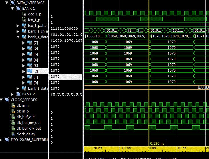

Ich arbeite auf dem Virtex 6 (XC6VLX75T) und nutze die
Beschreibungssprache VHDL. Ich bin dabei Daten von einem AD-Wandler
(AD9249) mittels des gesagten FPGAs einzulesen, und in ChipScope
darzustellen (vgl. Beitrag:
Beitrag "ChipScope limitierende Größe beim Systemtakt?" ). In dem Beitrag wurde
bereits erwähnt, dass es bei den auftretenden Takten zu Schwierigkeiten
kommen kann -> deshalb wurde im Weiteren der Dividend N eingeführt).
Folgende Spezifikationen seien genannt:
- DCO1 = 390/N MHz (65/N MSps * (12 Bit/2))
- DCO2 = 390/N MHz (65/N MSps * (12 Bit/2))
- FCO1 = 65/N  MHz (65/N MSps)
- FCO2 = 65/N  MHz (65/N MSps)
mit N = [1,2,...,8].
Bei der Wahl von N = 2 erwartet man einen max. Takt von 195 MHz. Dieser
sollte zu handhaben sein.

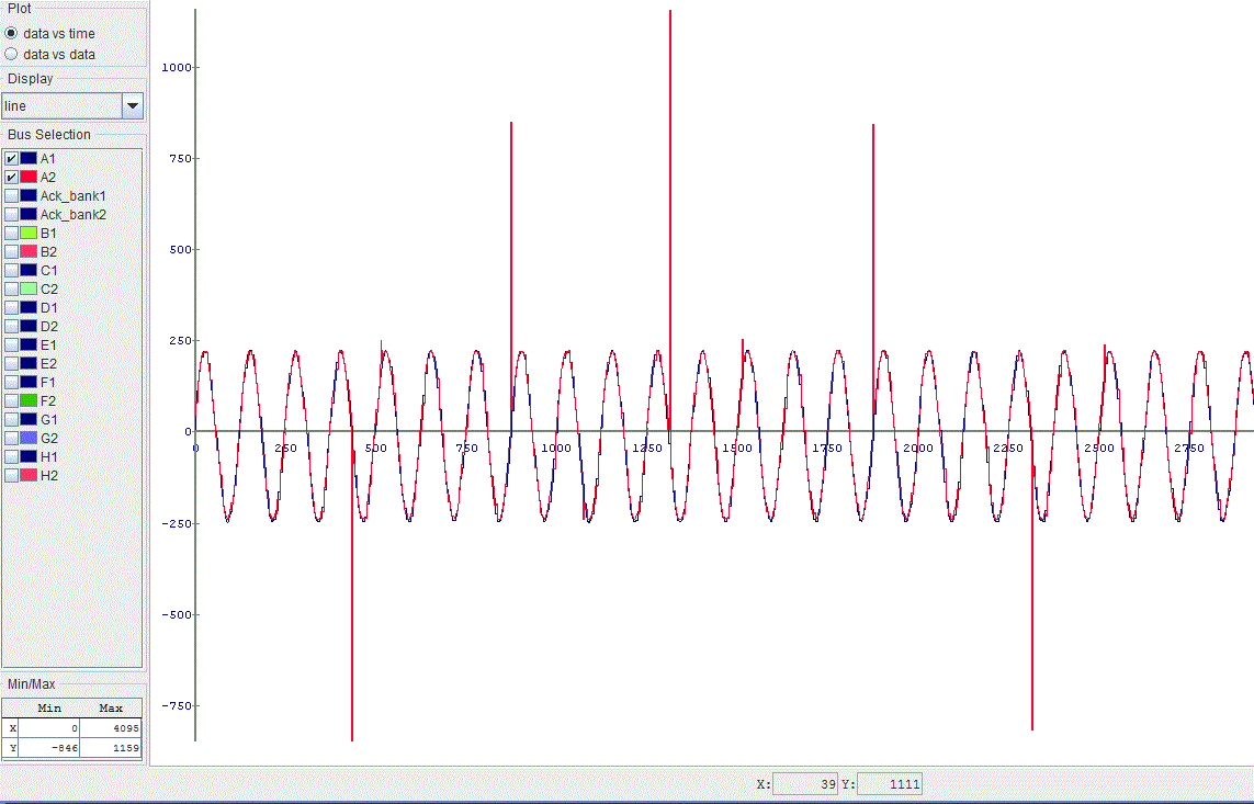

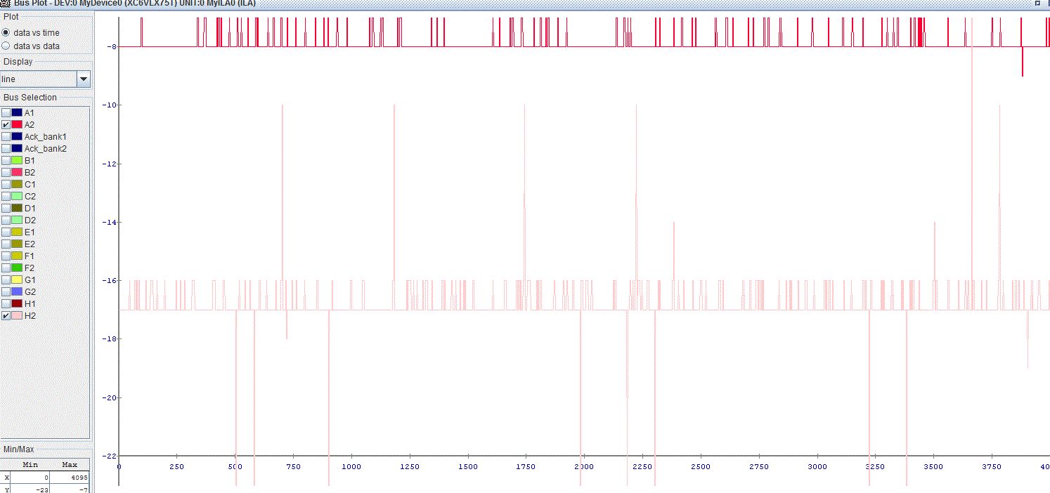

Ich speise ein Sinussignal passender Frequenz (N = 2) in Kanal A1..H1
sowie A2..H2 ein. Dieses betrachte ich in ChipScope. Im Anhang ist
dieses für zwei Kanäle exemplarisch dargestellt. Man sieht zum Teil
"Ausreißer". Diese scheinen sehr zufällig aufzutreten (ab N = 2
sichtbar).

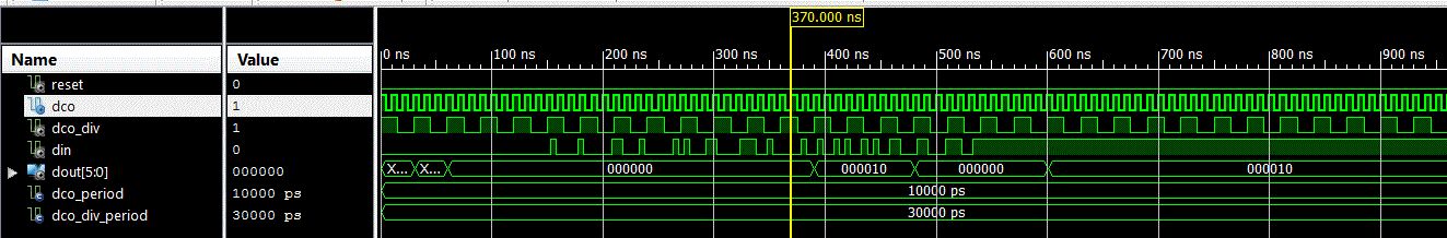

In einer Testbench fällt mir kein solcher Fehler auf (sowohl vor der
Synthese, als auch nach dieser).
Bemerkung: Über einen externen LogicAnalyzer sehe ich die Ausreißer
ebenso. (ChipScope auskommentiert!)
Ich hänge einmal den Timing Report sowie die relevanten Timing
Constrains für N = 2 an.
Vielleicht hat ja wer Vorschläge bzw. kann aus dem Report mögliche
Probleme ableiten. Vielen Dank
Dann ist es also mit sehr hoher Wahrscheinlichkeit das altbekannte
Problem: zwei asynchrone Taktdomänen und nicht synchronisierte
Datenpfade...
> Diese scheinen sehr zufällig aufzutreten (ab N = 2 sichtbar).
Man könnte aber auch eine Regelmäßigkeit erkennen: zumindest die kleine
"Zacke" wiederholt sich. Und die anderen Fehler treten alle im
Nulldurchgang auf und sehen gar nicht so arg zufällig aus...
An welchen Leitungen misst du da?

von ChipScopeUser (Gast)
Danke euch erstmal.
Lothar Miller:
1)
Werde ich nochmals überprüfen.
2)

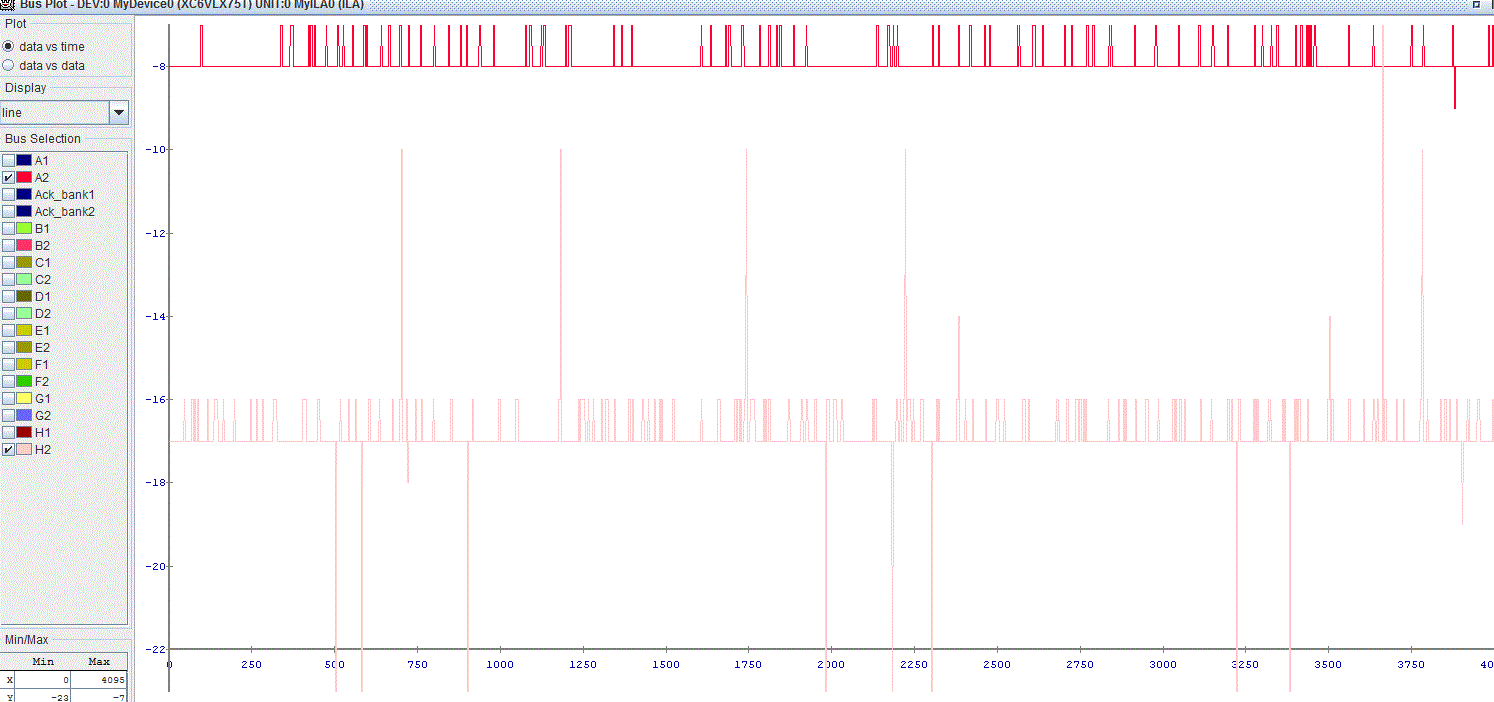

Die Zacken treten nicht nur im Nulldurchgang auf. Ich habe dazu einmal
ein Screenshot angehängt, welcher das Verhalten ohne die Einspeisung
eines Signals zeigt.
3)
Ich habe mir den Kanal A1 auf 12 externe IO Pins (P201, P202) am FPGA
gelegt. War mit der Auswahl der Pins vom EV Kit
(https://wiki.analog.com/resources/eval/ad9249-65ebz) eingeschränkt.
> welcher das Verhalten ohne die Einspeisung eines Signals zeigt.
Also wenn wegen des Rauschens ständig irgendein Nulldurchgang
auftritt...  :-/
Was bekommst du, wenn du ein Gleichspannung anlegst und aus dieser
Nullzone herausgehst?

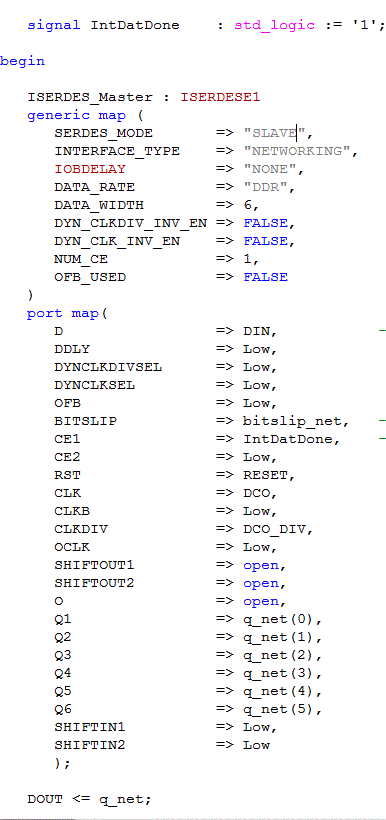

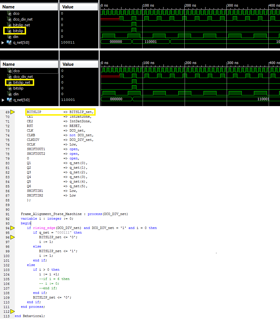

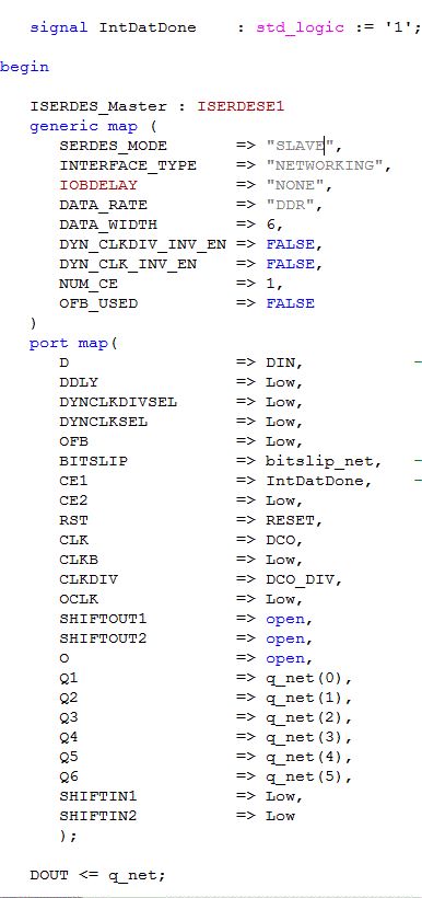

Würden Teile des VHDL-"Codes" hilfreich sein? Das Projekt ist leider zu
groß, um es hochzuladen.
Im Anhang einmal relevante Teile.
Anbei das ucf-File. Ich erhalte keine Fehler im Timing Report.
Lothar Miller:
Ich habe mir auf deiner Homepage den Artikel zur Einsynchronisierung
durchgelesen (falls du Soetwas meintest).
Die Signale DCO, FCO und Data_in sind nicht speziell als CLk Signale
ausgeführt. Es wird in den angehängten VHDL-Dateien die Flanke vom DCO
Detektiert, um die Daten bei fallender und steigender zu übernehmen.
Anschließend wird anhand des FCO Signals das Wort eingefasst.
Fallen bisher gravierende Fehler in den entsprechenden Dateien auf, die
besagtes Verhalten hervorrufen?
Vielen Dank.
von Duke Scarring (Gast)
> Anbei das ucf-File.
Sieht ja erstmal gar nicht so schlecht aus.
Unsicher bin ich mir, ob die Zuordungen mit den INST richtig
funktionieren:
INST "bank1_diff_ch_matrix<0><1>" TNM = din1_timegroup;
Ich habe bei mir die timings direkt an die input-Netze genagelt:
TIMEGRP "ADC_DATA" OFFSET = IN 500 ps VALID 2500 ps BEFORE "ADC_DCO" RISING;
NET ADC_OUTA_P         LOC = A6  | TNM = "ADC_DATA";
NET ADC_OUTA_N         LOC = B6  | TNM = "ADC_DATA";
Das Constraint auf FALLING wurde immer ignoriert, obwohl ich DDR
verwende.
FCO würde ich nicht als Taktsignal verwenden, sondern nur als ein
weiteres Datensignal, um die Bits richtig zu sortieren.
Wie funktioniert das eigentlich mit den Bänken?
Gibt der ADC alles doppelt aus?
Hast Du ein schnelles Scope mit aktiven Tastköpfen zur Verfügung?
Wenn ja, würde ich mir mal die Datenleitungen darauf anschauen.
Duke
Duke:
1)
Hat nichts am Verhalten geändert.
2)
Genau. Verwende FCO demnach auch als "normales" Signal.
3)
Auf Seiten des ADCs sind jeweils acht Kanäle einem Takt (DCO_1 bzw
DCO_2) zugeordnet. Ich denke, dass dieses an der vom Hersteller
verwendeten Technologie liegt. D.h. beim vorliegenden ADC hat man 2 x 8
Kanäle. Jeder Kanal ist gleich ausgeführt. Im VHDL Design
dementsprechend auch.
4)
Ja habe ich zur Verfügung. Sieht alles brauchbar aus. (Anzahl der Bits,
welche in einen Frame passen, DCO-Frequenz, FCO-Frequenz etc.)
berndl schrieb:
> Ich dachte, mit den OFFSET contraints
> schiebst du die Datenbits in der Laufzeit so hin
Nene. Die Constraints schieben nichts. Die Timinganalyse schaut nur, ob
die Constraints nach dem P&R eingehalten wurden. Wenn man schieben will,
muß man das selber machen (z.B. mit IDELAY).
Auch das Augendiagramm auf den Daten- und Taktleitungen (Datenblatt
Seite 22)?
Per SPI kann man sich Testmuster (Checkerboard, PN sequence, diverse
Toggle) generieren lassen. Gibt es da auch Ausreißer im Chipscope? Wenn
ja, bei welchen Mustern?
Duke
Duke:
1)
Das Augendiagramm habe ich nicht ermittelt. Das würde mir - falls ich an
den Pins des AD-Wandlers direkt messe - ja auch nur zeigen, ob die Werte
korrekt ausgegeben werden.
AD liefert eine zum Kit passende Software mit (AnalogStudio). Mit dieser
gegehen alle Kanäle. Demnach liegt der Fehler noch in meinem VHDL Code.
(Das Problem, weshalb ich die original Software nicht nutze, ist die
fehlende Synchronität der Kanäle seitens des Herstellers.
2)
Habe ich noch nicht versucht.

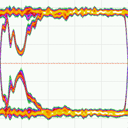

Flasch. Man sieht auch die Reflexionen, die von der Verbindung zum FPGA
zurückkommen.
Außerdem kannst Du mal verschiedene Einstellungen für Output Termination
am ADC (bzw. Input Termination am FPGA) testen.
Im Anhang mal ein Beispiel, wie das bei mir aussieht. Ich mußte die
Timing-Constraints enger setzen, damit die Übertragung fehlerfrei
funktioniert.
Duke
Ok. Dann werde ich das Augendiagramm aufnehmen. Zusammenfassend bisher:
(1) Der gepostete VHDL-Code weisst keine groben Fehler auf, welche das
Verhalten erklären?
(2) Nach (1) ist es ein Problem, welches über Timing Constrains zu lösen
ist?
Hattest du ähnliche Probleme (Ausreißer bei deinem Design) Duke?

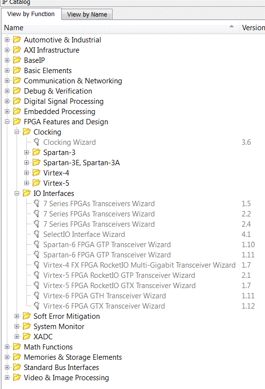

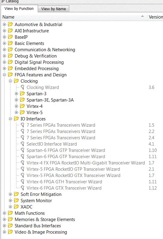

von Christian R. (supachris)
FPGA Features and Design -> IO Interfaces -> SelectIO Interface Wizard
Leider nicht auswählbar.
Da musst du sicherlich erst mal in den Projektoptionen den passenden
FPGA einstellen, dann wirds aktiv. Bei supported families auf der
rechten Seite ist ja der V6 dabei.
Habs ;)
Lattice User:
Hab mir nun ein Konzept erstellt.
(1) Einbinden des IPCores ISERDES jeweils einmal pro Kanal (zu Beginn
beschränke ich mich auf einen Kanal).
(2) Figure 4 der von Euch angesprochenen Note 1064 zeigt, wie ich einen
seriellen Stream der Wortlänge 12 einlese und parallelisiere.
(Allerdings wäre dieses für 14 Bits nicht ohne Aufwand später zu ändern,
was nicht schlimm ist in diesem Fall)
(3) Testbench erstellen und testen :)
Meine aufgetretenen Fragen:
(a) Ich orientiere mich beim Einlesen des Datenstreams am DCO-Takt, so
wie ich das verstehe. Sind zwölf Werte eingelesen (DDR), dann liegt ein
Wort am Ausgang des Cores an. Da ich für eine Bank im ADC den selben DCO
nehme, müssten die Daten vollkommen synchron an acht möglichen Ausgängen
anliegen, richtig? Das Framesignal benötige ich sozusagen vom ADC her

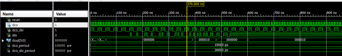

Dann dir schöne Feiertage. Wäre hilfreich ein Beispiel für das serielle
Einlesen eines Kanals zu haben, ja :)
Ich bin mit dem ISERDES1 nicht viel weiter gekommen (siehe Anhang). Ich
wollte zunächst einen 1:4 seriell zu parallel umsetzer testen. Das
Resultat in der Testbench stimmt nicht.
Lattice User: Sorry meinte ich auch. Doch in der testbench (siehe Anhang
Foto) scheint es nicht das zu machen was es soll.
von Lattice User (Gast)
Das hier ist auch Quatsch
    CLK          => FCO,         -- for testing 3xDCO (3 x 4 bit blocks = 12 bit)
    CLKB          => Low,
    CLKDIV        => DCO,         -- adc data clock (max. 390 MHz)
    OCLK          => Low,
DC0 ist deine Inputclock, und gehört auf CLK
An CLKDIV gehört eine aus DC0 im richtigen Verhältnis Clock (1/2 für
4bit). Das ist dann auch die Clock mit der du deine Weiterverarbeitung
treibst.
In der Testbench kannst du sie einfach mal teilen, auf dem FPGA muss sie
mit PLL,DCM etc erzeugt werden.
Divided Clock Input - CLKDIV
The divided clock input (CLKDIV) is typically a divided version of CLK (depending on the
width of the implemented deserialization). It drives the output of the serial-to-parallel
converter, the Bitslip submodule, and the CE module.
FC0 hat hier nichts zu suchen.
FCO gehört auf einen zweiten ISERDES1 als Dateninput, lass es erstmal
aussen vor.
Noch etwas, FC0 ist eigentlich keine Clock, sondern ein Datensignal um
zu erkennen wo deine Framegrenzen sind.

Du schriebst, dass ich das IDDR durch ein ISERDES im 2 Bit Modus
zunächst zum Test ersetzen sollte. Das funktioniert nicht. Im DDR Mode
darf das N (1:N) nur 4 und größer betragen. Versuche morgen eure
Ratschläge umzusetzen

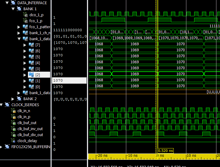

Hab es mit N = 4 und N = 6 ausprobiert. Anbei das Simulationsresultat
und der Ausschnitt aus dem VHDL-Code. Irgendwie passt das nicht. Was
mache ich hier falsch?
Sorry. Anbei der VHDL-Code-Auszug
Da stimmt doch einiges nicht. Wieso ist der CLKB nicht angeschlossen?
Normal muss der auf den negierten schnellen Takt. Dann betreibst du den
ISERDES im Slave Modus. Wo ist der Master? Und außerdem muss doch beim
Slave so ein SHIFTIN dann genutzt werden, der vom SHIFTOUT des Masters
kommt, wenn ich mich recht erinnere...und sollten nicht beide Clock
Enables aktiv sein?
Danke. ISERDES funktioniert. Außerdem habe ich das gefunden
https://ez.analog.com/message/145116. Exakt mein Problem ;). Also mit
der Verwendung der ISERDES fahre ich gut, denke ich.
Ich habe nun meine Daten DIN 1:4 gewandelt. Nun muss ich diese 1:3
wandeln, um auf 12 Bit zu kommen, richtig? Also DOUT als neuer DIN
verwenden von einem zweiten ISERDES mit N = 3. (Master-Slave
funktioniert leider nur bis 10 Bit)
Was ich genau mit dem Frame machen soll, ist mir noch nicht klar.
Naja, die Frage ist, ob die ISERDES sich einfach so hin Reihe schalten
lassen. Die hängen ja schon direkt am IO Pin dran. Da musst du
wahrscheinlich dahinter "einfach" noch vier 3 Bit Schieberegister
machen, um die Daten noch weiter zu parallelisieren. Allerdings musst du
dich dann um BitSlip und Einsynchronisieren selber kümmern. Das Frame
Signal behandelst du wie ein 6 Bit breites Datensignal direkt mit einem
ISERDES und nimmst das Ausgangssignal für die Bitslip Logik aus der
XAPP1064, um die ISERDES auszurichten. Das Sync-Pattern muss dann halt
"000111" oder halt "111000" sein....dann richtet sich deine erste Stufe
schon mal selber aus.
Christian R.:
Danke versuche es gleich umzusetzen. Habe dazu noch die Variante
gefunden:
http://forums.xilinx.com/t5/image/serverpage/image-id/2627i4C8B842D69FAF7DC/image-size/original?v=mpbl-1&px=-1
Wäre es nicht so einfacher? Also 6 Bits SDR auf dem clk_p und clk_n
"einzusammeln" und anschließend zu ordnen?
Wenn das funktioniert ist das natürlich auch eine elegante
Möglichkeit...
Zusammenfassung bisher:
1. ISERDES_ODD liest die Daten bei steigender Flanke ein.
   CLK    =>  ADC_CLK_net,
   CLKB    => not ADC_CLK_net,

2. ISERDES_EVEN liest die Daten bei fallender Flanke ein.
   CLK    =>  not ADC_CLK_net,
   CLKB    =>  ADC_CLK_net,
   CLKDIV => ADC_CLK_DIV_net,
3. DOUT <= q_even_net(5) & q_odd_net(5) & q_even_net(4) & q_odd_net(4)
4. ISERDES_FRAME liest die Daten (FCO) bei steigender und fallender
Flanke (DDR) ein. DOUT sieht dann in der ART aus
"11111100000011111100000011111100..."
Nun muss ich die Bits noch "schieben", bzw. den Anfang finden. Du
sagtest, dass ich es über Bitslip mache. Ganz klar ist mir die Sache
nicht.
Ich habe die "Bits" zur Zeit ja mittels eines Delays in der TestBench
passend "hingeschoben". Dieses "Hinschieben" soll nun mittels des FCO
geschehen.

Schau noch mal in die Xapp 1064 rein, da ist eine kleine FSM, die immer,
wenn das Datenwort nach dem Iserdes für das FCO nicht passt, einen
Impuls am BitSlip eingang aller ISERDES auslöst. Dann wird wieder eine
Weile gewartet, und dann wieder geschaut, ob es passt. Irgendwann hat
der FCO dann den Wert den paasenden Wert und somit alle anderen auch. Ob
das bei der Mogelschaltung mit den zwei ISERDES dann auch richtig
aligned ist, Küste man nochmal genau durchdenken, notfalls musst du die
selbe Sache für FCO machen, dass das auch völlig zueinander passt.
Achso, du musst natürlich auch das FCO parallelisieren, also die Q
Ausgänge benutzen, nicht den DOUT.
Meinte auch das parallelisierte ;). Habe in der APP keine
Funktionsbeschriebung entdeckt. Hier
http://www.xilinx.com/support/documentation/application_notes/xapp1071_V6_ADC_DAC_LVDS.pdf
ist eine aufgeführt (abbildung 9).
Zum Verständnis:
1. Parallelisieren des FCO (DIN) in 6 Bit Blöcken bei 12 Bit ADC
2. Der FCO ist in Phase zum DCO.
3. Nun gilt es den "Anfang" des FCOs zu ermitteln
4. Man muss nun das parallelisierte Wort aus 1. mit einem Pattern
vergleichen (in diesem Fall mit "111111000000"
5. Falls dieses nicht stimmt, wird BitSlip high gesetzt, bis der
Comperator eine Übereinstimmung feststellt
6. Stimmen FRAME und Pattern überein, dann erhält man eine "Konstante" (
z.B. 3 BitSlip-Vorgänge)
7. Demnach müssen die Datenbits um diese "Konstante geschoben werden
Sehe ich das Grundkonzept richtig?
FC0 wird genauso wie die Daten mit einem eigenen ISERDESE1
parallelisiert. Im Falle der Odd/Even Methode reicht der Odd.
Danach ist es einfach, wenn FC0ParOdd != "111000", Bitslip für alle
ISERDESE1 der Gruppe triggern sollte reichen.
Eine komplierte FSM ist nur nötig wenn die Syncpattern im Nutzdatenstrom
enthalten, und womöglich auch falsche Syncs auftreten können. Das ist
hoer nicht der Fall.
Eine Nachfrage: mit dem BitSlip sortiert man die Bits - welche vorher zu
einem Wort zusammengefasst wurden - um. Ich muss nun doch eher den
Beginn der parallelisierung verschieben am FCO ausrichten). Was hat das
mit nem BitSlip zu tun?
Nein
Genau das macht Bitslip, es verschiebt den Beginn in Relation deinem
CLKDIV.
Ein Puls am Bitslip => einmal verschieben.
Nachtrag:
Es bleibt dann für alle zukünftigen Daten verschoben bis zum Reset.
Genau, und das BitSlip darf immer nur ein Takt des DIVCLK auf High sein,
dann eine Weile warten, dann erst bei Bedarf wieder genau einen Takt
setzen. Einfach gesetzt lassen klappt nicht. Daher die FSM in der XAPP.
Ok. Danke. In der XAPP1064 finde ich die StateMachine nicht. Hast du da
eine Seitenzahl für mich? Ich setze mich einmal dran, die selber zu
schreiben bis dahin.
Die ist meines Wissens in den Code Beispielen, die als zip File in dem
PDF verlinkt sind. Ich kann es aber auch posten wenn ich zu Hause bin.
So, hier mal die Files aus dem Artix 7 Design. Das ist eigentlich direkt
aus der XAPP1064 abgeleitet, nur die Xilinx Primitiven halt getauscht.
Bei mir hab ich am DCO noch ein IDELAY Element, damit kann ich den
Abtastzeitpunkt genau in die Mitte des Datenauges schieben. Hab ich mit
einem kleinen Testdesign einmalig rausgesucht, könnte man auch
automatisieren, aber die Leiterplatte ändert sich ja nicht. Wir haben
auch alle Datenleitungen gleich lang gemacht, so dass es ausreicht, den
Takt zu verschieben.
Eine Unstimmigkeit ist aufgetreten.
VHDL-Datei zum Test der Frame State Maschine (Bspw. 6 Bit Wortbreite):
a) Ohne State Maschine:
   BITSLIP <= BITSLIP im VHDL-Code (gelber Kasten). BITSLIP wird in der
   TestBench wie folgt belegt.
   stim_proc: process
   begin
      wait for 75 ns;
      BITSLIP <= '1';
      wait for 10 ns;
      BITSLIP <= '0';
      wait;
   end process;
   Resultat: Bitslip Operation funktioniert.
b) Mit State Maschine (1 BitSlip zum Test):
   BITSLIP <= BITSLIP_net im VHDL-Code (gelber Kasten). In der TestBench
   sieht alles wie im Fall a) aus.
   Resultat: Bitslip funktioniert nicht. Verstehe nicht wieso.
Ist die State Maschine von der Tendenz her korrekt aufgebaut?
Falsche Verwendung von VHDL Variablen.
Falscher Aufbau eines getakteten Prozesses.
@Christian
Du machst zwischen 2 Bitslip pulsen eine Pasue von 7 Frames.
Ein Frame kann ich verstehen, aber warum so lang?
Wie gesagt, aus der XAPP kopiert... ;)
Ich hinterfrage so etwas immer, bei solchen Appnotes ist immer viel C&P
im Spiel.
Wenn es mit einem Frame Pause geht, sollte dieser Einzeiler reichen
bitslip <= '1' when bitslip = '0' AND frame = "111000" and rising_edge(clkdiv) else '0' when rising_edge(clkdiv);
Danke. Simulation klappt soweit für den vorliegenden adc.
Eine Frage zum IDELAYE Element. Es hat die Aufgabe das Signal
"clk_in_int", um ein festes Delay zu verschieben => clk_in_int_delay.
Beim mapping tritt folgender Fehler auf:
IDELAYCTRL not found for clock region CLOCKREGION_X1Y2. The IODELAYE1
block
   ADC_INTERFACE/DATA_CLOCK_1/IODELAY1_VIRTEX6_clk has an IDELAY_TYPE
attribute of FIXED, VARIABLE, or VAR_LOADABLE.
   This programming requires that there be an IDELAYCTRL block
programmed within the same clock region.
Wollte nun einfach mal das IDELAYE Element ersetzen durch
clk_in_int_delay => clk_in_int;
Dann funktioniert die Simulation nicht mehr wie sie sollte. (BitSlip
etc. rastet nicht mehr auf die Bitmaske ein). Daher: Übersehe ich etwas
bei der Aufgabe des Blockes IDELAYE?
Du musst mal lernen, die User Guides zu lesen, da siehst du dass wenn du
die IDELAY Elemente verwenden willst, du noch zusätzlich pro Clock
Region ein IDELAYCTRL benötigst. Das hab ich global, deswegen im Modul
nicht drin. Als Eingangstakt braucht das aber noch 200MHz im Normalfall.
Du hast Recht. Den hatte ich auch eingefügt nach der Fehlermeldung. Dann
ist sie verschwunden. Aber ich muss die User Guides genauer lesen. Das
Design ist nun funktionsfähig in der Simulation. UCF-File ist angelegt.
Jetzt bekomme ich diese Fehlermeldung beim Routen:
"This design is unrouteable. Router will not continue. To evaluate the
problem please use fpga_editor. The nets listed below can not be
routed:"
Mehr steht da nicht. Im FPGA Editor sehe ich nur, dass alle Netze nicht
geroutet sind.
Ich vermute, du hast noch nicht die passenden Clock Buffer an den
ISERDES dran, da muss man je nach FPGA Familie verschiedene nehmen,
schau mal, was der Core Generator da benutzt. Oder diese Verschaltung
mit den zwei ISERDES klappt doch auf dem V6 nicht...User Guide...
Christian R.
1)
CLOCK BUFFER:
Habe die geforderten Buffer aus dem User Guide verwendet (S. 141
http://www.xilinx.com/support/documentation/user_guides/ug361.pdf).
2)
Verschaltung:
In meinem Fall habe ich keine Master-Slave Verschaltung (siehe Anhang).
Nachtrag zu 2):
Lasse ich beim zweiten ISERDES testweise die Ausgänge "open", dann wird
ein Bitfile generiert.
Q1=> open,--q_odd_net(0),
Q2=> open,-- q_odd_net(1),
Q3=>open,-- q_odd_net(2),
Q4=>open,-- q_odd_net(3),
Q5=>open,--q_odd_net(4),
Q6=>open,-- q_odd_net(5),
Kann es demnach möglich sein, dass auf Grund der äußeren Pinbelegung ein
Routen unmöglich ist?
Christian R.:
Das Design funktiniert. Bzw. ich habe nun das Bitfile. Habe beim ODD
ISERDES das selbe Signal als Eingang wie beim EVEN ISERDES verwendet. Da
pro Pad nur ein ISERDES vorhanden ist, wurde der Fehler beim generieren
des Bit Files ausgegeben. Das habe ich übersehen.
Gebe mir nun wieder (wie im ersten Beitrag) das parallelisierte
Eingangssignal in ChipScope auf. Ich könnte wieder exakt das selbe Bild
posten. Die "Ausreißer" sind wieder da :(. Dachte, dass ich dieses mit
der Verwendung des ISERDES ausschließe.
Durch die Variation des Delays (0 - 31) kann ich das Resultat verbessern
(im Bereich 3-4. Jedoch nicht vollständig beseitigen.
Stehe ich nun wieder am Anfang?
Wir verarbeitest du die Daten weiter?
Findet das mit einer vom ADC abgeleiteten Clock statt, z.B. Clockdiv?
Wenn nein wie hast du di Übergabe an die andere Clock gelöst?
Lattice User:
Meinst du die parallelisierten Daten (z.B. bei 65 Msps mit 65 MHz FCO)?
Diese gebe ich direkt in ChipScope aus. ChipScope wird mit dem Ref. Takt
von 100 MHz getaktet.
Ich versuche gerad mal die parallelisierten Daten in einen eigenen FIFO
mit unabhängigen Takten zu schreiben (wr_clk = FCO, rd_clk = sys_clk).
Dann werde ich die Daten am FIFO Ausgang mit ChipScope im Systemtakt
einlesen. Dann darf es garantiert zu keinem Bitfehler durch ChipScope
kommen. Erscheinen dann Ausreißer, muss es am Design und nicht an
ChipScope liegen.
> Lattice User:
Was meinst du mit Ref Takt? Ist dieser vomADC Takt abgeleitet?
Wenn nein, dann hast hier das Problem, da es dann vorkommen kann dass
ChipScope die Daten genau dann übernimmt wenn sie sich ändern. Und da
wegen Routingvariationen sich nicht alle Bits gleichszeitig ändern wird
Schrott übernommen.
Ein asynchroner dual clock FIFO ist ein möglicher Ansatz um das zu
lösen.
Referenztakt : 100 MHz (von einem vom ADC unabhängigen Quarz auf dem
FPGA EV Board bereitgestellt)
Referenzdelaytakt: 200 MHz (leite ich vom Referenztakt über eine DCM ab)
FCO : 65  MHz (vom ADC bereitgestellt)
DCO : 390 MHz (vom ADC bereitgestellt)
Ich arbeite am FIFO :)
Ok. Muss zwei clk_out_buf_div_out abwarten (Datenwort setzt sich aus
Even (6 Bit) und Odd (6 Bit) zusammen). Klar. Ich weiß gerade nur nicht,
wie ich mit der Latenz zwischen clk_buf_div_out und den Daten umgehe.
Die kommen aber parallel! Sieht man auch in deiner Simulation!
Gar nicht. Die Daten sind bei der steigenden Flanke von clk_buf_div_out
gültig. Um Dinge wie Setup/Hold kümmert sich P&R, vorrausgesetzt deine
Timingonstraints (Frqeuenz bzw Periode) sind richtig.
Es ist dringend anzuraten, dass du dir nochmal die Grundlagen von
synchronen digatalen Designs anschaust.
- FIFO eingefügt:  Schreibtakt (DIV CLK), Lesetakt (SYS CLK)
- Simulation passt.
- Datenausgang des FIFOs in ChipScope dargestellt
- Umstellung auf internes Testpattern (wie vorgeschlagen). Passt
momentan bei 65/8 MSps, 65/4 MSps, 65/2 MSps (ab und zu). Funktioniert
bei Testpattern "101010101010","010101010101", ... Scheint jedoch
abhängig von der Generierung des Bitfiles zu sein. Ich habe bisher nur
folgende Timing Constrains erstellt:
NET "DCO_1_N" TNM_NET = DCO_1_N;
TIMESPEC TS_DCO_1_N = PERIOD "DCO_1_N" 390 MHz LOW 50%;
NET "DCO_1_P" TNM_NET = DCO_1_P;
TIMESPEC TS_DCO_1_P = PERIOD "DCO_1_P" 390 MHz HIGH 50%; # 65 MSps, 12
Bit, DDR
NET "EVB_REF_CLK_N" TNM_NET = EVB_REF_CLK_N;
TIMESPEC TS_EVB_REF_CLK_N = PERIOD "EVB_REF_CLK_N" 100 MHz LOW 50%;
NET "EVB_REF_CLK_P" TNM_NET = EVB_REF_CLK_P;
TIMESPEC TS_EVB_REF_CLK_P = PERIOD "EVB_REF_CLK_P" 100 MHz HIGH 50%;
Steh wohl echt wieder ganz am Anfang.
> Scheint jedoch
Dann fehlen wohl noch ein paar Constraints.
Wo sind die "OFFSET IN"-Constraints hin?
Duke
