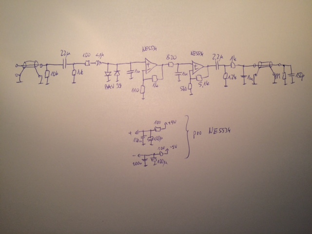

Ich würde es so wie im Anhang probieren. Die Schaltung verwendet den NE5534 und braucht zum rauscharmen Betrieb ausreichend niederohmige Quellimpedanzen. Deswegen wird das Meßobjekt mit einem RC-Hochpaß aus 22µ (Folie) und 1k belastet. Das ergibt eine ausreichend tiefe Grenzfrequenz und vermeidet Elkos mit ihren Restströmen. Darauf folgt ein Tiefpaß mit 100R, einer Ferritebead (<1µ) und einem 1n Cap. Die BAV99 schützt den OPamp beim Ein- und Ausschalten des Meßobjekts oder beim Anschließen desselben. Der 100R wiederum schützt die BAV99. Wichtig ist, daß die Eingänge der OPamps eine nenneswerte Kapazität nach Masse sehen, damit Streukapazitäten von den Ausgängen der Schaltung zu den Eingängen keine Schwingneigung bewirken können. Der erste NE5534 ist sehr niederohmig beschaltet (V=10), einmal um das Rauschen klein zu halten, aber auch um ohne Kompensation in der Gegenkopplung auskommen zu können. Bei einem dekompensierten OPamp wäre das eventuell kritisch. Darauf folgt ein Tiefpaß aus 820R und 1n. Anschließend wird noch einmal um den Faktor 10 verstärkt. Wieder wird der NE5534 ausreichend niederohmig beschaltet, obwohl das Rauschen hier kaum noch eine Rolle spielt. Am Ausgang ist ein Bandpaß aus 2µ2, 12k, 1k und 1n. Damit wird der Überalles-Frequenzgnag auf 10Hz und 100kHz eingestellt. Gedacht ist der Anschluß an ein Oszi mit 1M und 50p Eingang, über ein 100p-Kabel. Die Versorgungsspannung wird pro NE5534 jeweils mit einem RC-Tiefpaß aus 100R, 100µ, 100n gesiebt. Zwei 9V Batterien sind hier sinnvoll. Wie die Rauschspektren der LDOs zeigen, ist die Schaltung aus dem Anhang ausreichend rauscharm. Natürlich kann statt des NE5534 auch was Besseres eingesetzt werden, wie beispielsweise der OPA37, o.ä. Dekompensierte OPamps sind hier vorzuziehen, damit bei V=10 und 100kHz noch ausreichend Verstärkungsreserve besteht. Die Schaltung muß natürlich sehr gut abgeschirmt werden, insbesondere der riesige 22µ Cap. Man kann diesem eine lokale Abschirmung spendieren, die direkt mit der lokalen Masse des ersten OPamps verbunden wird.
Mein Vorschlag rauscht laut Rechnung (NE5534A) mit rund 4,1nV/SQRT(Hz) bei 1kHz und darüber, 6,0nV/SQRT(Hz) bei 30Hz und 8,3nV/SQRT(Hz) bei 10Hz. Das Gesamtrauschen zwischen 10Hz...100kHz liegt bei 1,3uVeff. Alle Angaben mit kurzgeschlossenem Eingang.

Macht ja kaum Sinn, wenn der RC-Hochpaß am Eingang eine Grenzfrequenz
von 7Hz hat...
#3933380
Aber sicher doch, dann könnte man mit Datenblattangaben von OPs vergleichen. Abgesehen davon kannst du mal ausrechnen, wie stark der 7 Hz-Filter bei 10 Hz abschwächt...

>Aber sicher doch, dann könnte man mit Datenblattangaben von OPs >vergleichen. Das ist eine 10Hz...100kHz Anwendung. Also habe ich mit dem NE5534 einen OPamp gewählt, der für diesen Bereich gut geeignet ist. Eine 0,1...10Hz Anwendung ist eine völlig andere Baustelle. Für diesen Frequenzbereich gibt es im Datenblatt des NE5534 auch keine Daten. Und es macht sehr wohl einen Unterschied, ob ich am Eingang einen 22µ Cap oder einen 2200µ Cap habe. Mit letzterem sinkt die Quellimpedanz bei niedrigen Frequenzen dramatisch und damit das Widerstandsrauschen der Eingangsbeschaltung und der Spannungsabfall des Eingangsrauschstroms des ersten OPamps. >Abgesehen davon kannst du mal ausrechnen, wie stark der 7 Hz-Filter bei >10 Hz abschwächt... Es sind 1,8dB. Zusammen mit dem Hochpaß am Ausgang ergibt sich eine Grenzfrequenz von 10Hz. Habe ich doch schon geschrieben.
>Das ist ja schonmal top (viel) input, dann werde ich mich nach >Weihnachten damit wohl doch mal an einen Messverstärker machen - ist ja >auch nie verkehrt so etwas im Haus zu haben! ;) Auf die Gefahr hin, daß ich mich wiederhole: Mein Vorschlag ist an die besonderen Bedürfnisse deiner Anwendung angepaßt. Für einen universellen Einsatz brauchst du eventuell etwas rauschärmeres und breitbandigeres...
