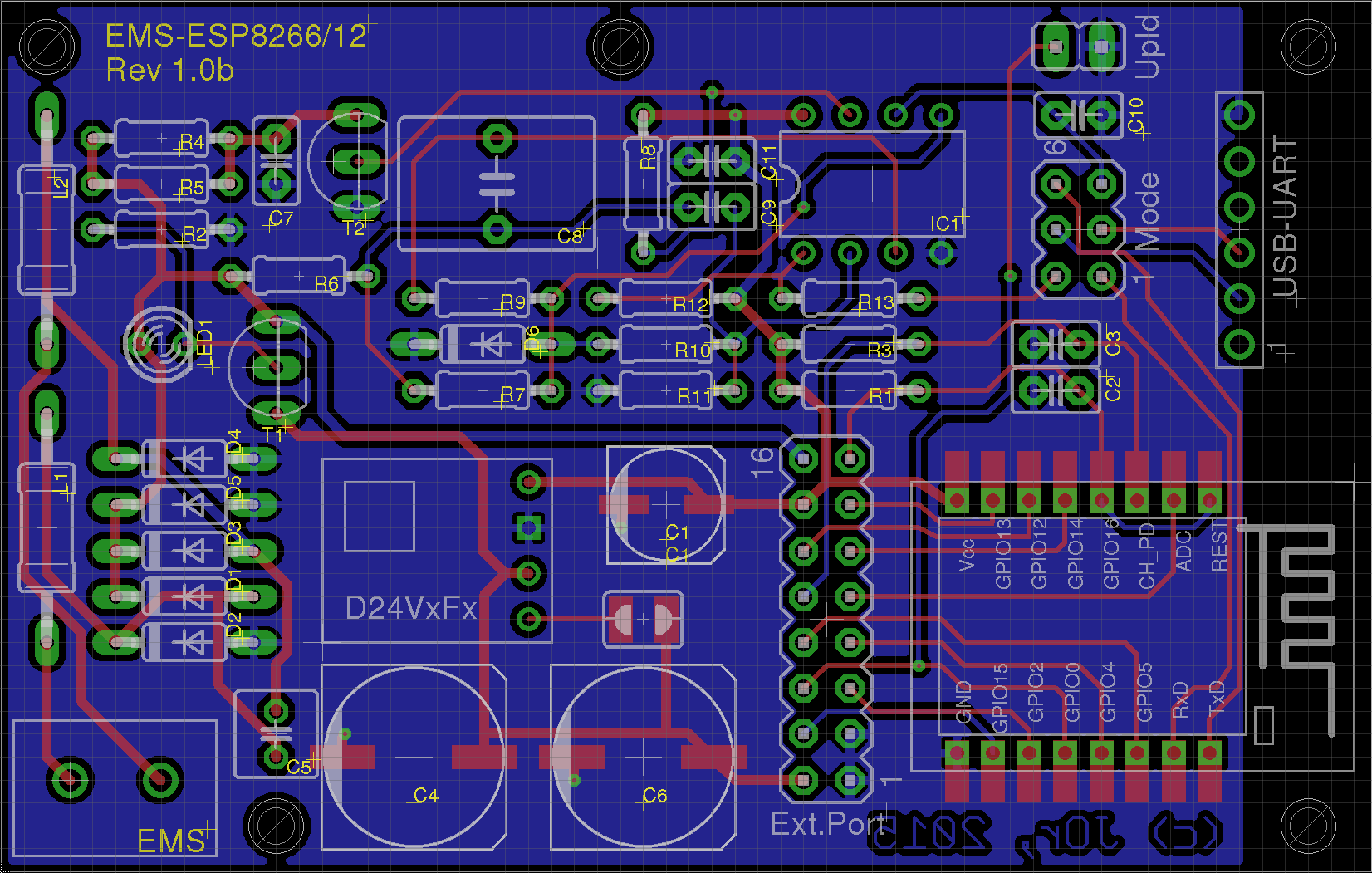

von Juergen O. (juergen_o)

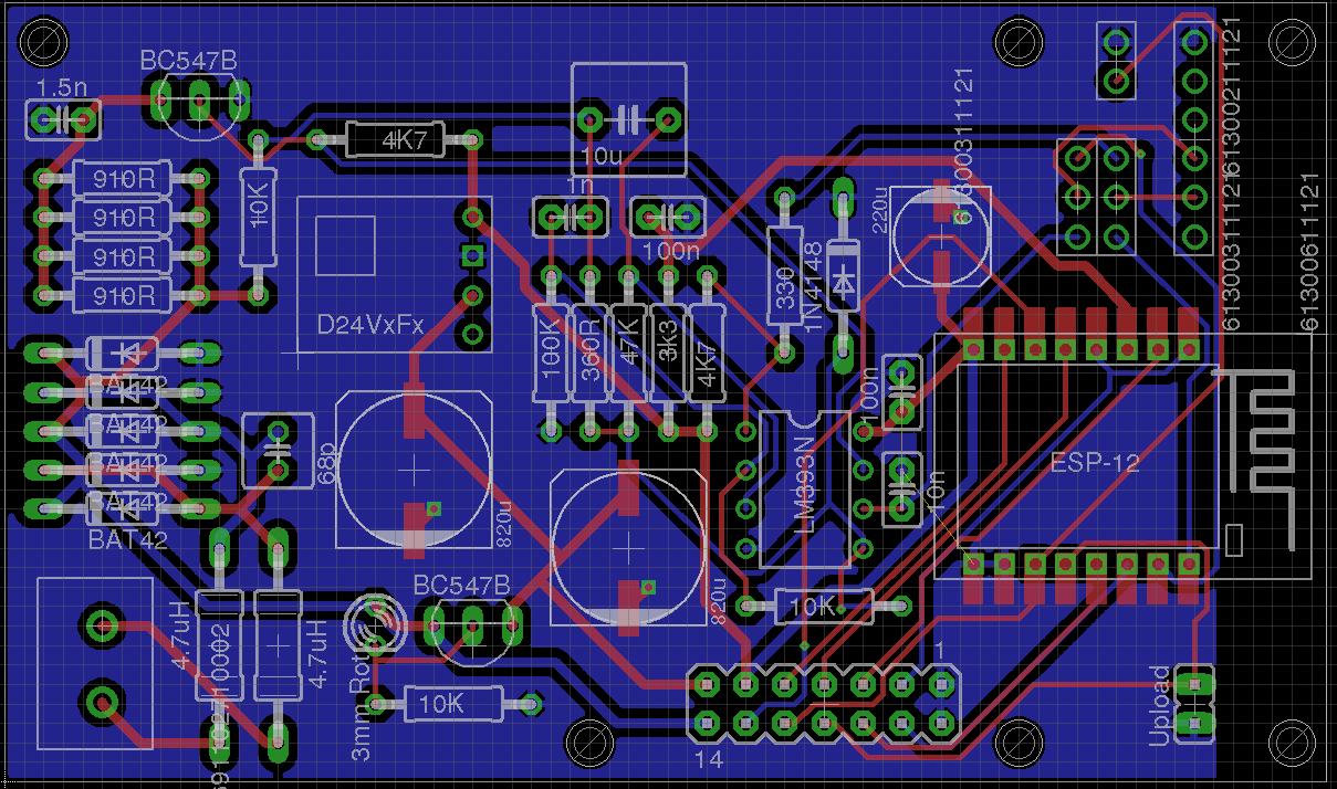

Hier ist das Redesign der Platine, mit massefreiem Antennenbereich.
Btw, es kann auch das pinkompatible Modul ESP-07 eingesetzt werden,
welches einen u.fl Antennenanschluß besitzt.
Nach Abschluß einiger Kleinigkeiten (GPIO4/5 vertauscht,
Header-Bezeichnung) wird das Layout an DirtyPCBs gehen, d.h. die
Platinen werden in 4-8 Wochen zur Verfügung stehen.
Der Code wird, incl PCB-Schema,  als GIT-Repo zur Verfügung gestellt,
sobald er ein wenig restrukturiert ist.

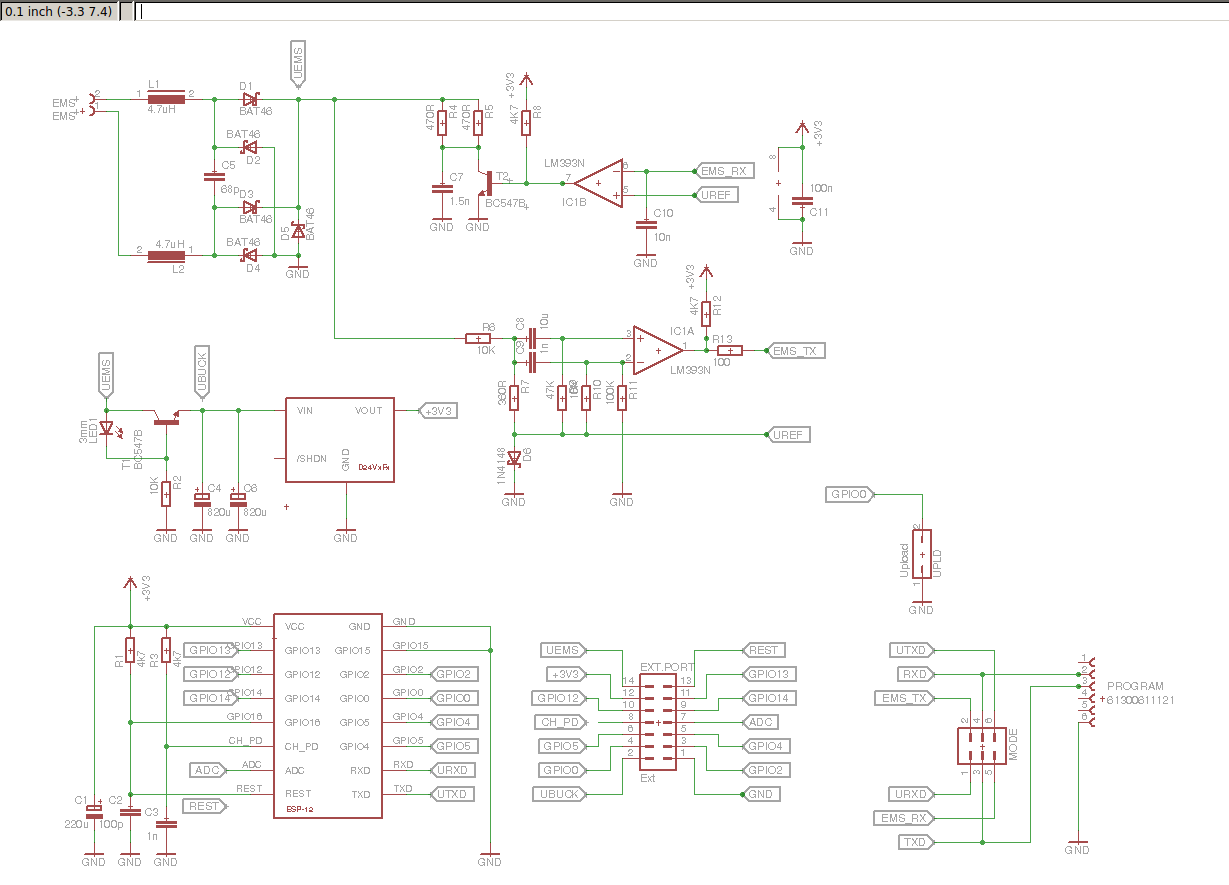

von Schleby N. (schleby)
Ich weiß ja nicht ob das so muss aber, es sieht so als ob Du da noch
eine ungeroutete Gnd Verbindung von dem 10N C zum Rest hast

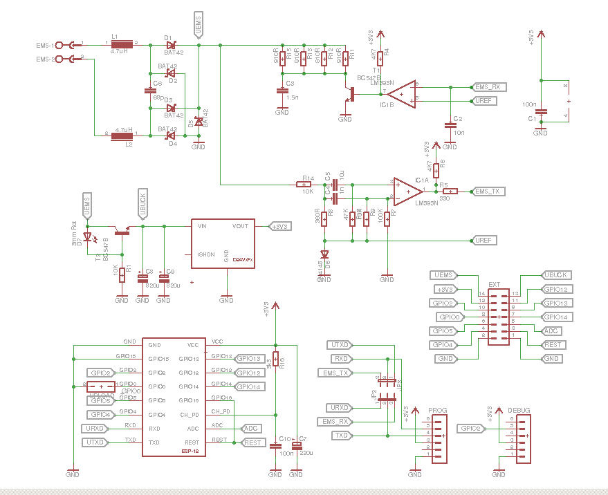

von ... (Gast)
was für ein Sinn steckt hinter den vier parallel geschalteten 910 Ohm
Widerständen?
von Marc S. (marc_s86)
> Widerständen?
evtl statt einem hochlast wiederstand
von ingof (Gast)
Ja,  ein 270 Ohm mit 1W wie auch gehen...
1W ist schon auf der sehr sehr sicheren Seite.
Da der EMS-Bus ca 100Ohm Innenwiderstand hat und der Sendeteil nur
minimale Pulsbelastung, würden m.A. ¼W Metallfilm durchaus reichen.

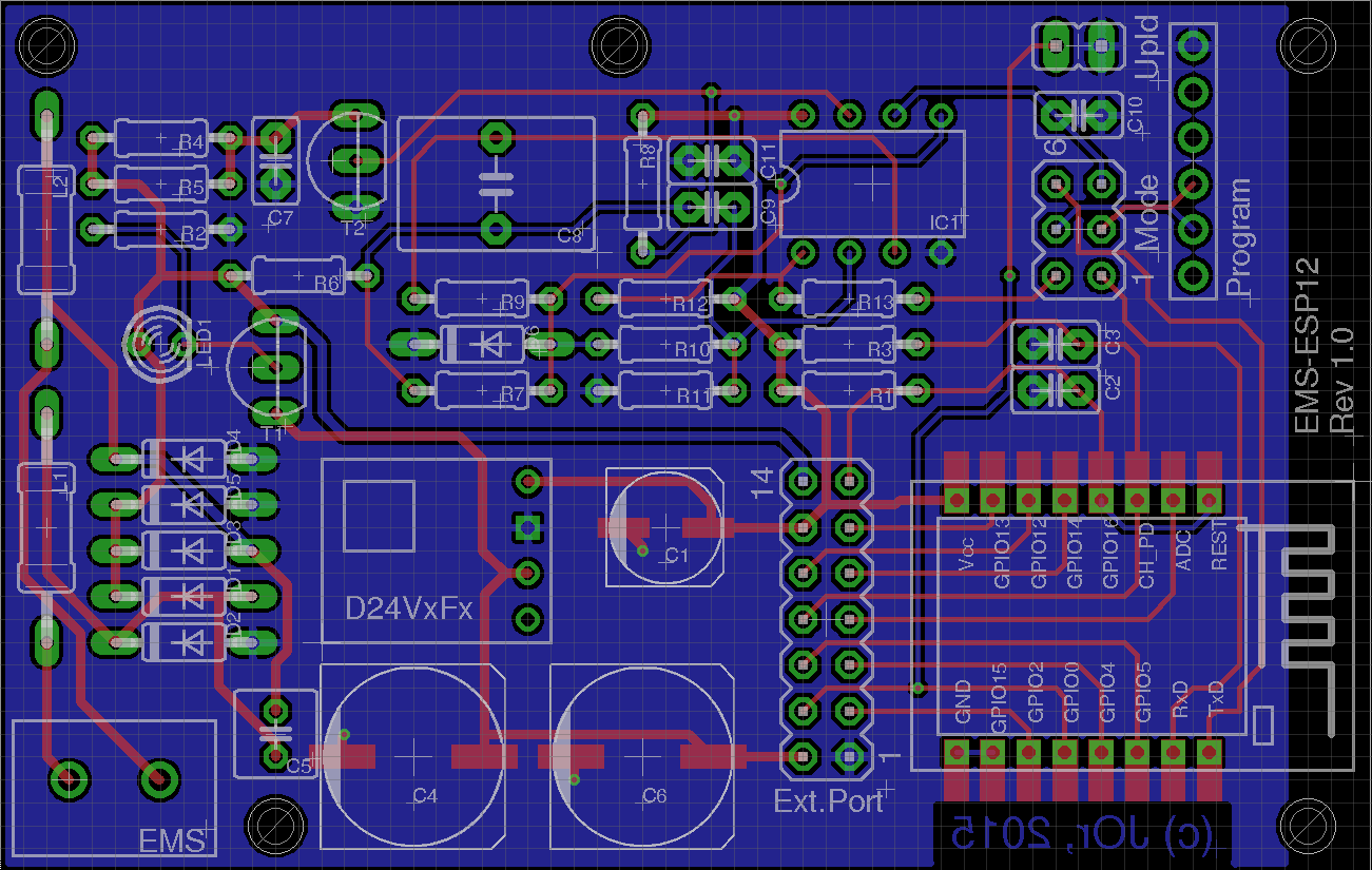

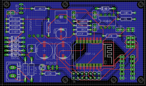

Habe das Board nochmal komplett neu designed, da ich mit Eagles
Toprouter nicht zufrieden war.
- Debug Tx Anschluß entfällt, da bereits auf Ext. Port (GPIO2)
- CH_PD auf Ext. Port geführt
- Längsregler mit LED anstelle 3er Dioden. Als Seiteneffekt gibts eine
  Betriebsanzeige - Farbe ganz nach Gusto...
- EMS-Tx Ausgang (LM334) auf 100R reduziert
- 4x 910R in 2x 470R optimiert
- Bestückung kompakter - Boardgröße 77x50 mm²
- RC-Kombination CH_PD und REST lt. Espressif HW-SDK
@Linkcore Sch.: sobald die Boards fertig sind, gebe ich hier nochmal
Bescheid. Dauert bis zu 8 Wochen...

von Ingo F. (ingof)
Hallo Jürgen,
nach dem Boardlayout ist der GND NUR mit GPIO15 verbunden und hat keine
Verbindung zum GND-Fläche.
Ist das nur ein Fehler im Bild, oder ist das in Wirklichkeit auch so.
Wäre es nicht noch besser unterhalb der Antenne die GND-FLäche etwas
auszuschneiden?
gehört die Gerade linie neben der geschlängelten Linie vom WLAN-Chip
auch zur Antenne? Der wäre ja direkt über der GND-Fläche.
IngoF
Danke, Ingo. Soll natürlich nicht so sein.
Massefläche ist bereits verkleinert, sodaß die Antenne frei liegt.
Und hier das zugehörige Layout..
- Ext. Port auf 16pin erweitert
- GPIO15 auf Ext. Port gelegt - erfordert im Normalbetrieb einen
  Jumper zw. Ext.Port, Pin 3-4
- Dummy Solder Jumper für Buck-Konverter /SHDN

von Erik B. (erik_bies)
Hi Jürgen
Did you find a way to avoid crap output from the ESP8266 going into the
EMS bus?
When I start I did no find a way to directly avoid any message. Hence I
was thinking that it maybe better to add a tri-state buffer and connect
it to one of the GPIO pins.
Then we can boot the ESP without any worry that the bootmessages and
crap is send on the EMS bus, and when properly initialised we can
connect the bus by steering the GPIO ping
e.g. something like 74LS244 Octal Tri-state Buffer / CD4503 Hex
Tri-state Buffer.
secondly, when serial FTDI is connected we could also use the DTR / RTS
line to trigger the mode (programming/non program mode) and when we have
the buffer in place we could drop the pins to control it.
[entschuldigen Sie mich für mein Englisch, mein Deutsch ist nicht so
gut)
The ESP bootmsg doesn't disturb the EMS, 'cause it's send with 74880baud
- only a few, fast glitches on the EMS bus.
I dislike the DTR/RTS, cause it adds additional HW overhead w/o any
real benefit.
Ideally, the serial prog is required only once - for initial load.
Later on, update will be handled OtA - either by TFTP (like
esp8266-frankenstein) or via cloud update.
Btw - PCBs are at the board house...

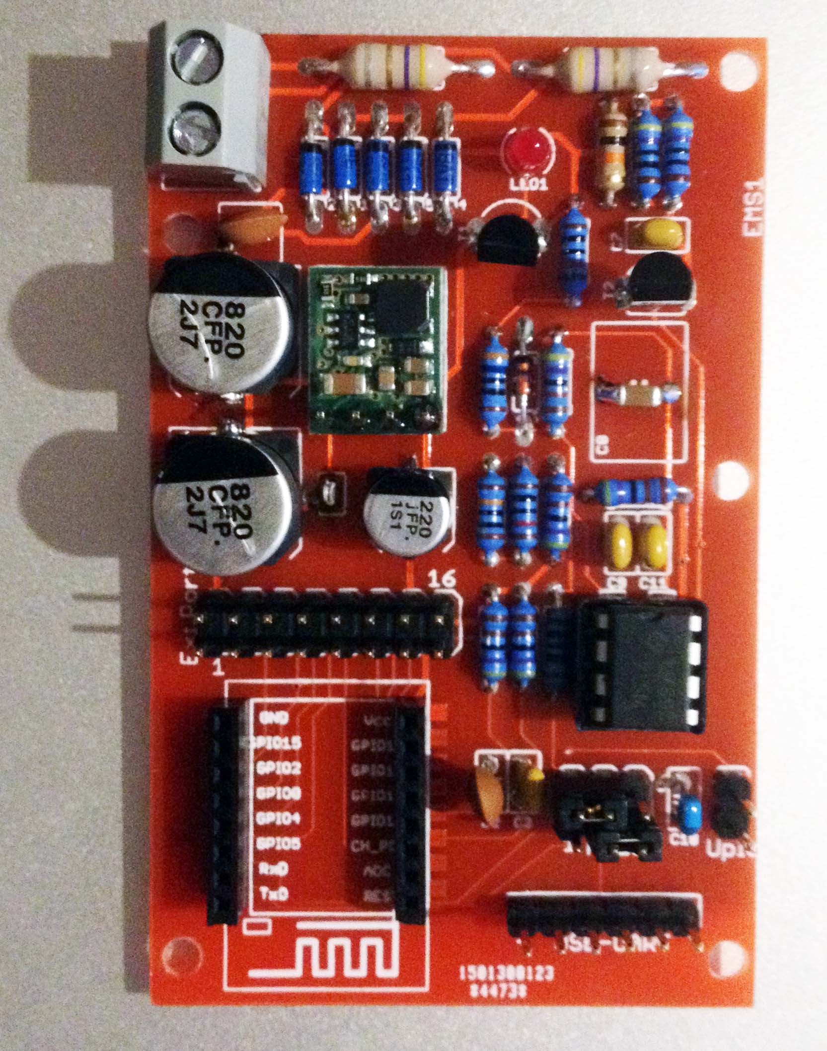

Da die Boards nun auf dem Wege nach Europa sind, habe ich eine
Stückliste erstellt und bei Reichelt als Warenkorb angelegt:
https://secure.reichelt.de/index.html?&ACTION=20&LA=5010&AWKID=1025427&PROVID=2084
Den 10µF MKS-2 gibt es leider nicht bei R. Ich bezog ihn bei C* unter
der Bestellnummer 450662-62. Gibt bestimmt günstigere Quellen oder eine
bipolare Alternative. Ob auch ein 6,8uF (den gäbe es nämlich) für den
gleitenden Mittelwert ausreicht kann ich leider nicht sagen. Vielleicht
auch nen SMD 10uF Keramik reinfrickeln (diese Alternative habe ich beim
Design übsersehen) - Platz ist ja ausreichend.
Als Buck-Converter wird der D24V3F3 von POLOLU verwendet, der passende
Sockel (1x4) ist im Warenkorb.

Die Platinen sind eingetroffen!
Wer Interesse hat, bitte via eMail melden.
Verschicke als Standard-Brief:
1x Leerplatine + Porto: 2,50€
2x Leerplatine + Porto: 4,85€
Optimal wäre es, wenn ihr eure Anschrift gleich mit angebt.
Also so etwa:
2x EMS/ESP8266-12 Leerplatine
Axel Schweiß
At Home 17
12345 Irgendwo
Konto kommt dann mit der/den Platine(n) ;)
von A. Zöller (Gast)
Hallo Jürgen,
gibt es eigentlich schon eine Software für den ESP8266 ?
Ich habe jetzt deine Platinen bestückt.Ich habe ein Terminalprogramm
drangehängt und es kommen anscheinend vernünftige Daten. Da ich im
Moment kein Net-IO habe überlege ich den ESP-8266 zu verwenden.
mfg
Andreas
Hier ist der Github-Link:
https://github.com/susisstrolch/EMS-ESP12
Schematics: eagle-Layout
app: einfache Test-App für den ESP8266
Ein kleiner Fehler ist mir bei der Platine unterlaufen:
Die Pads für den ESP8266-12 sind leider alle mit Lötstopplack
überzogen...
Die Anschlüsse für die 2mm Steckerleiste sind jedoch ok.

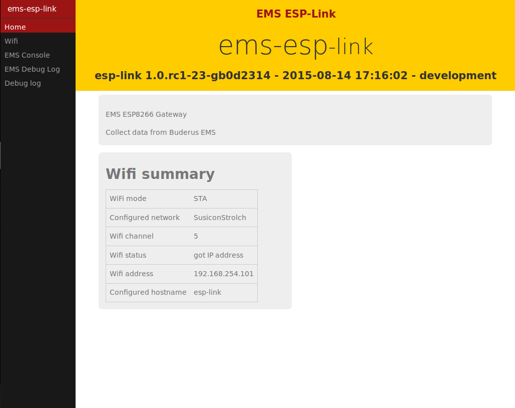

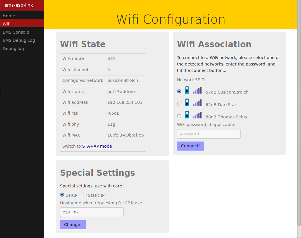

Hier mal ein paar Screenshots:
1. Eingangsseite, mit WLAN Status
   Hier soll später die Kurzübersicht über den Heizungsstatus kommen
   (Systemzeit, Betriebsdauer, Aussentemperatur, Rücklauftemperatur...)
2. Konfigurationsseite
   Ist für die initiale Konfiguration (oder bei AP-Wechsel) wichtig
   Todo: NTP-Timeserver (momentan 0.europe.pool.ntp.org)
         Collector-Daemon Adresse:Port

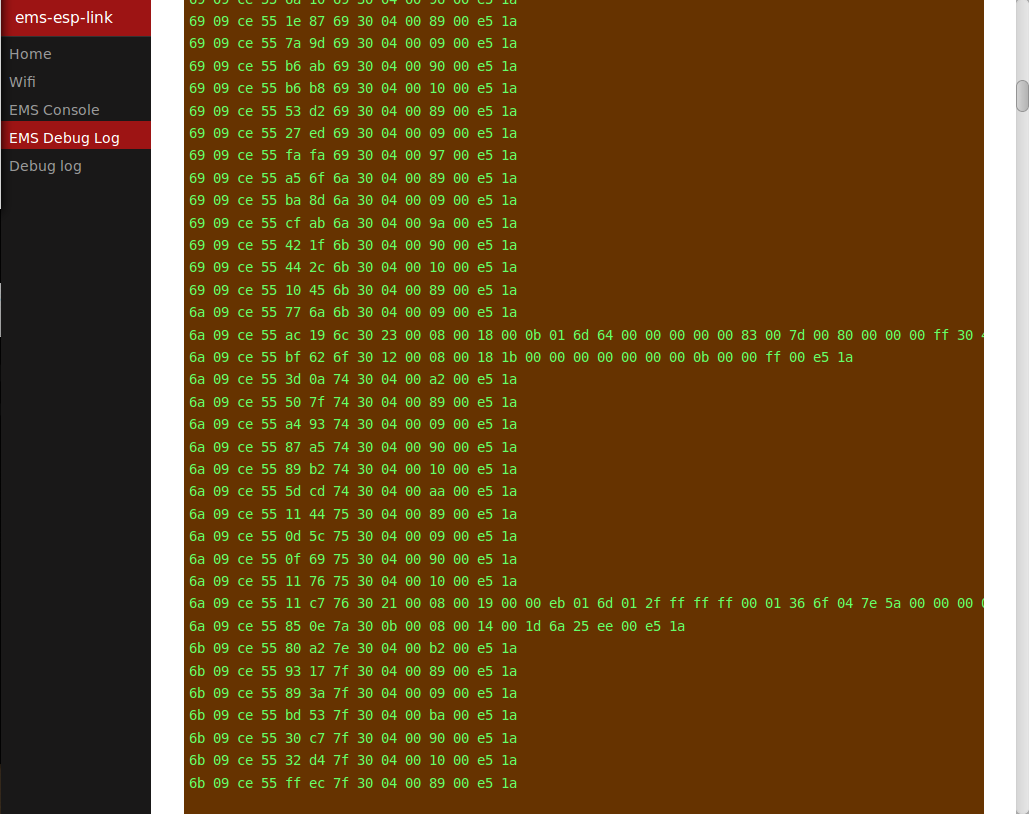

3. Aktueller EMS-Dump (mit Hilfsinfos)
   4 Byte NTP-Timestamp (1s)
   4 Byte System Timestamp (1uS)
   2 Byte EMS Paketlänge
   <EMS-Paket>
   2 Byte Trailer (0xe5 0x1a)

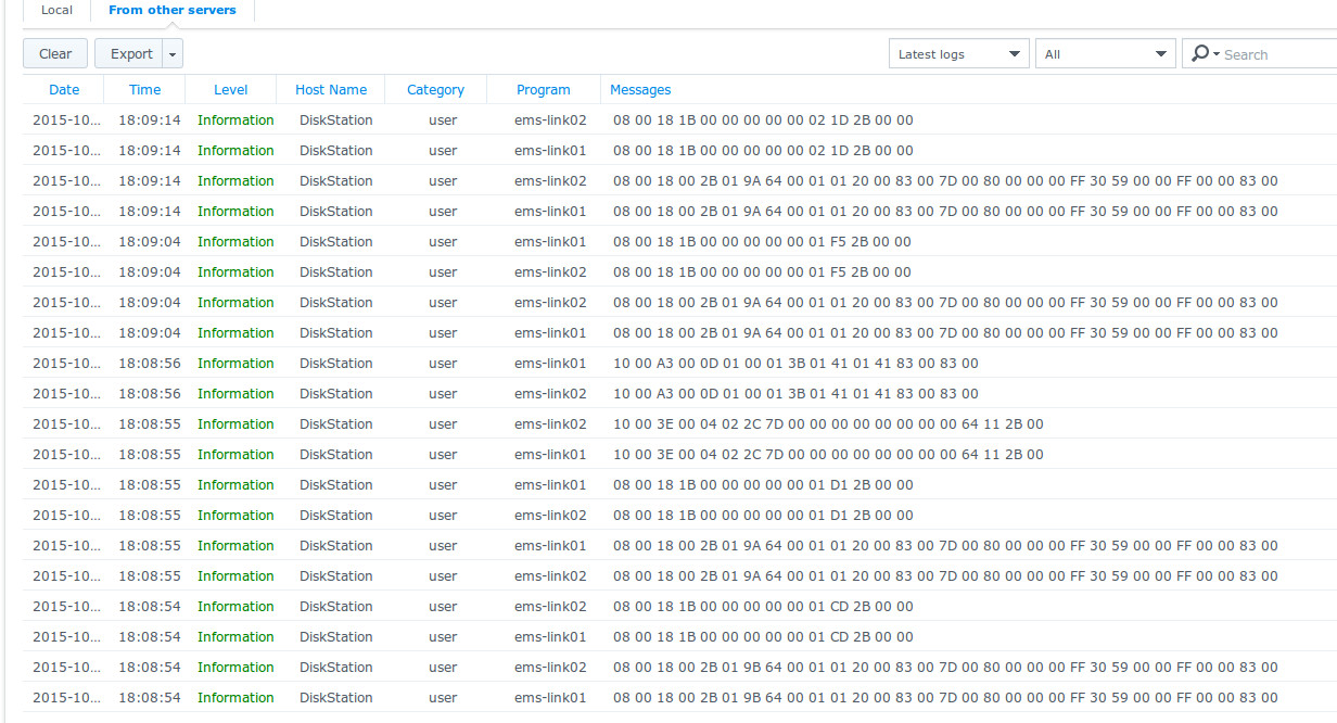

Um die Langzeitstabilität zu testen, habe ich ein Java-Programm
angehängt, welches das Raw-Protokoll zu einem Syslog-Server
weiterleitet.
Aufruf:
  java -jar EmsSyslog.jar EMS-Link Syslog-Server
Entweder in einer "screen" Session starten oder via
  nohup ... &
im Hintergrund laufen lassen.
@gmann, danke für die JAVA-Vorlage.
Für die Selbstkompilierer: Ich verwende syslog4j...
Beim Testen mit 2 gleichzeitig angeschlossenen EMS-Links sind mir einige
Kleinigkeiten (Hard & Soft) aufgefallen.
Hier mal meine Vorschläge:
1. R6 (10k) gegen 5,6k wechseln - verbessert die Störanfälligkeit
2. Lötbrücke S1 (am Buckconverter) schliessen
Und hier nochmal zwei Korrekturen für die Hardware.
1. Der Bestückungsaufdruck für T1 und T2 ist verdreht!
   Bitte darauf achten, dass der Emitter zum unteren Platinenrand -
   sprich Richtung Klemmleiste - zeigt!
2. T1 wird ziemlich brutal geschaltet, da ich im Design den Basis-
   widerstand vergessen habe. Dies kann zu Störungen führen, wenn
   der Bus bereits stärker belastet ist, da beim Wechsel Break/Idle
   ein heftiger Peak entsteht.
   Ein Widerstand 10k - 20k zwischen LED-Kathode und der Basis von T1
   hilft hier ungemein.
   Auf der Platinen-Oberseite die Verbindung zwischen Kathode und Basis
   auftrennen. Auf der Unterseite passt dann der Widerstand schön
   zwischen Basis und den Anschluss des 10k Vorwiderstandes der LED.
Mit den angegebenen Modifikationen nimmt der Adapter ca 40mA im Dauer-
Sendebetrieb auf.
von Bjorn S. (domdomgo)
Hi Juergen,
I was wondering if your eagle PCB layouts have been updated so that they
reflect the fixes as stated in the "update" posts.
If not, am I correct that
* R6 10k should be replaced by a 5.6k
* connect the VIN from the Buckconveter to the SHDN pin
* only the silkscreen for the two transistors is swapped, pinning is
correct
* the connection between the LED cathode and transistor base has to be
cut and a 10~20k resistor should replace the orignal trace
/Bjorn
Entschuldigung, ich spreche kein Deutsch.
Hi Bjorn,
no, I didn't change the eagle layout until now.
* exchanging R6 isn't really necessary. A longtime test with two boards
didn't show any differences in raw data.
° Buckconverter: yep, suggested change otherwise you can get random
brown outs (very rare, happened only on my desktop)
° T1/T2 - yep - silk screen is swapped
° LED - additional resistor is necessary (I really vapored a LED because
of the missing resistor)
Even for existing layouts, it's no big deal to do those changes.
- buckconverter: I simply used a jumper to connect the two pins
- LED resistor: can be easily patched on the solder side
cheers,
Jürgen

Flashen OTA -> geht nicht wg. Wechsel zu STA-Mode nicht möglich.
Im Browser (am Handy mit AP verbunden) wird das lokale WLAN nicht
gefunden.
Und somit ist unter "Wifi Association" kein Wechsel möglich.
Hab local.conf eingebunden und dort
STA_SSID ?= meineSSID
STA_PASS ?= meinPassword
CHANGE_TO_STA ?= yes
eingefügt.
Geht aber nich. Irgendwelche Tips????

Allerdings gibt es, wenn alles geflasht ist, bei der "Wifi
Configuration" des ESP noch Probleme.
Kann aber auch an meiner Infrastruktur liegen. Hat heute schon mal
funktioniert.
Der ESP findet keine WLAN-Netze bei denen er sich anmelden könnte.
Hab mal ne Thoshiba FlashAir-SD zusätzlich i.B. genommen (ist ja ein
AP).
Da waren auf einmal die WLANs beim ESP da. Meine Fritz!Box u. flashair.
Aber ich werde die Sache jetzt aber nicht weiter forcieren, aber
demnächst mal die Platine bestücken u. i.B. nehmen.
Jep... habe noch einige in der Schublade.
Komme momentan aus Zeitgründen nur nicht weiter mit der Software...

i made the attached pcb for connecting EMS bus, but it is designed at
5V.
Because i need 3V3 for ESP8266 which resistor do i need to replace at
the upper right part 4k7/4k7???
Is it a 100ohm resistor so i get 4k7/100ohm????
If i change all my voltages to 3V3 instead including PSU (Pin #8) of the
LM393 of 5V it would work???
von Juergen O. (strolch)
The LM393 has an open-collector output.
So you simply attach your R4k7 against 3.3V instead of 5V.
von Delchrys (Gast)
What do you die doe R13 then. Is see 100ohm. Bit in my circuit it uses
also 4k7. Do I need to switch that one also?
