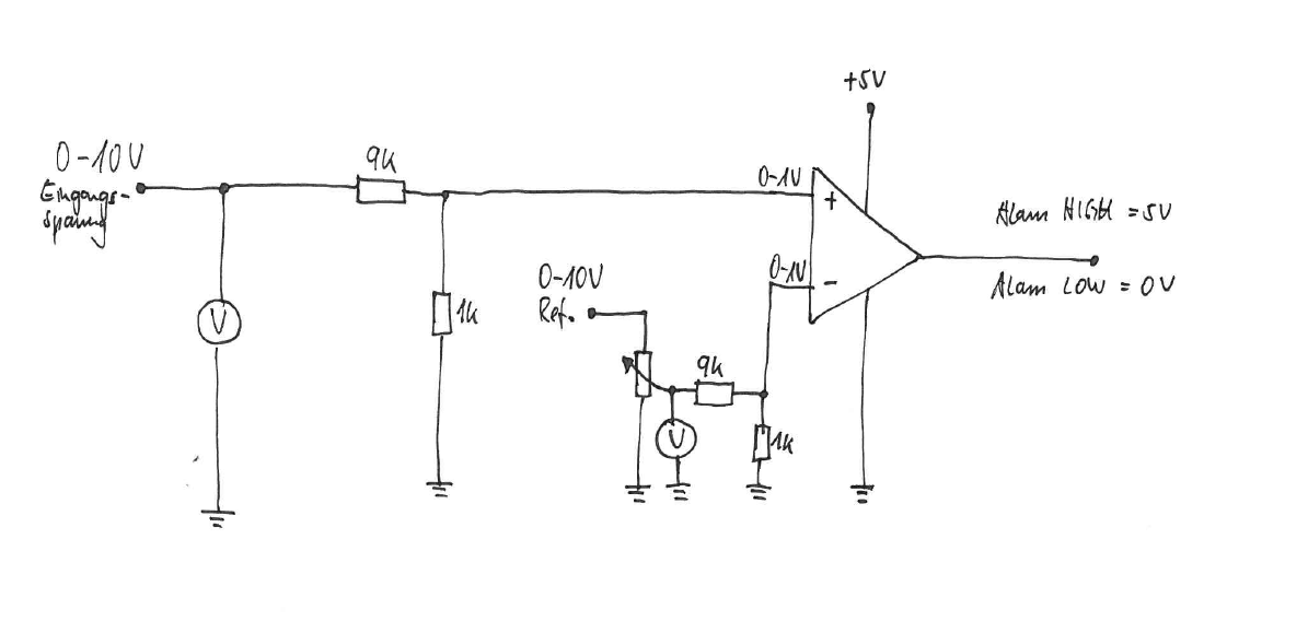

Hallo Gemeinde, bin am verzweifeln da ich nicht weiss welches Bauteil genau ich für meine obige Schaltung verwenden soll. An sich ist es ja eine gewöhnliche Comparator-Schaltung und hat keine besonderen Anforderungen. Versorgungsspannung: max +12VDC Referenz-Mess-Spannung: 0 - 10V Eingangsspannung: 0 - 10V Alarm-Ausgangsspannung: egal erstmal Als Alarm-Ausgangspannung soll erst mal nur nen LED angesteuert werden, später vielleicht mal ein Relais oder so. Welchen Comparator soll ich verwenden? Welchen Typ genau brauche ich, Push-Pull, Open Drain, Rail-to-Rail, OUT oder IN usw.. hat jemand einen gib, gibt ja zig Hersteller und Ausführungen. Vielen Dank
#3985593
> An sich ist es ja eine gewöhnliche Comparator-Schaltung Nö, es ist eine Schmitt-Trigger Schaltung. Dafür eignen sich sowohl OP-Amps als auch Komparatoren. Aber auf jeden Fall keinen Open-Drain Typ. Nimm einen TL071. Oder einen TL072 (2-fach) oder TL074 (4-Fach).
Der Kompartor / OP sollte schon Single Supply fähig sein, sonst kommt man nicht so wirklich an die 0 V ran. Da wäre ein LM358 wohl schon die bessere Wahl. Da ist dann die Frage ob man bis 10 V am Eingang kommt.

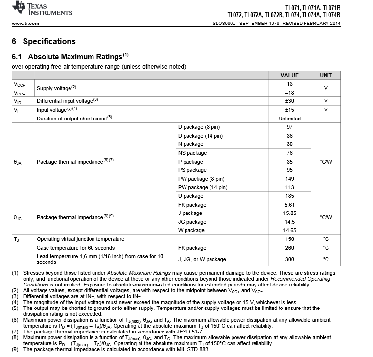

wenn ich das richtig lesen und deutet, kann der TL071 mit Single Supply bis max. 18V betrieben werden, oder ? die Referenz-Mess-Spannung: 0 - 10V und Eingangsspannung: 0 - 10V werde ich beide mittels Spannungsteiler 9k und 1k auf 0-1V runterbringen somit liegen dann am + und - Eingang des OpAmp maximal 0-1V an. Das sollte dann passen, was meint ihr?

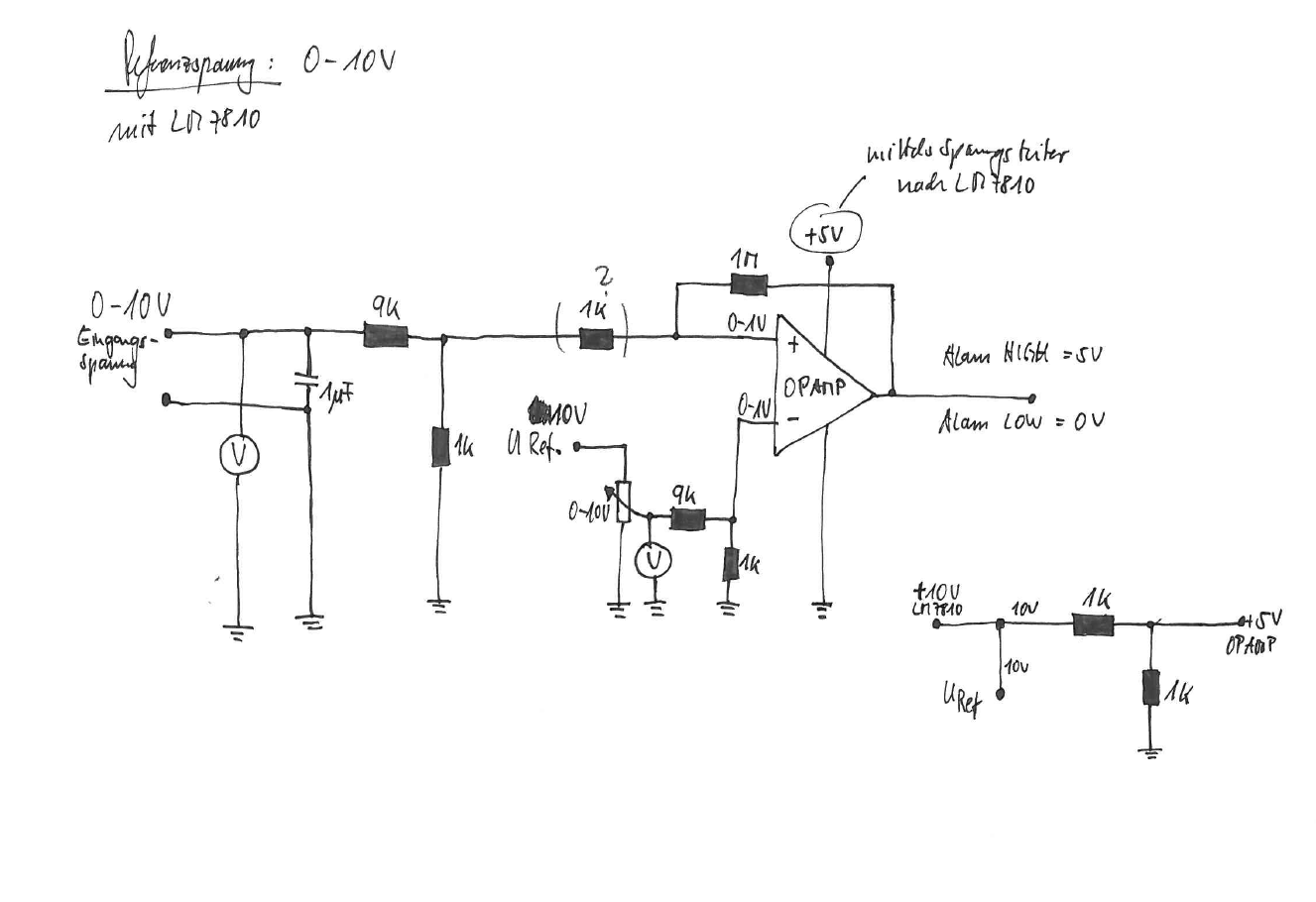

siehe Schaltung, hatte ich oben vergessen.... sollte dann passen mit dem TL071A- oder TL081A-Familie... oder dem LMV358... brauche nur ein Kanal und max. 5V Versorgungspannung ist auch supi http://www.ti.com/lit/ds/symlink/lmv358.pdf
#3986604
Heinz L. schrieb: > sollte dann passen mit dem TL071A- oder TL081A-Familie... nö das ding läuft mit dem tl7xx/8xx und nur +5v betriebsspannung nicht. 10 besser 12v sind schon von nöten. und vorsicht die tl7xx/tl8xx haben jfet eingänge die zudem mit dioden geschützt sind. diese dioden können leitend werden wenn bestimmte pegelbedingungen nicht eingehalten werden. welche ->siehe datenblatt. ich würd nen lm393/393 bevorzugen weil die für solche anwendungen gemacht wurden.

Ob 5 V oder 10 V is eh wurscht, läuft sowieso nicht. Das Poti kannst du bei der Schaltung auch noch sparen. Und was passiert in dem lustigen Kringel links?

OK. Die TL071 und TL081 haben JFET-Eingänge und können bei 5V-Versorgung nur Eingangsspannungen zwischen 3V und 5V verarbeiten (typisch). Den Output-Voltage-Swing hab' ich jetzt nicht angeschaut und jetzt muss ich in eine TelKo...
John Drake schrieb: > OK. > Die TL071 und TL081 haben JFET-Eingänge und können bei 5V-Versorgung nur > Eingangsspannungen zwischen 3V und 5V verarbeiten (typisch). Den > Output-Voltage-Swing hab' ich jetzt nicht angeschaut und jetzt muss ich > in eine TelKo... ok, Danke.... solche Erläuterungen stehen nunmal nicht im Datenblatt.... und wenn man blutiger Anfänger wie ich bin, kann man das so nicht wissen und ist immer dankbar wenn man es erklärt bekommt... ein nur: lies das Datenbaltt, hilft Anfängern meistens nicht... weil solches profunde Wissen bzw. Vertändis einfach nicht vorhanden ist. also nochmals vielen Dank für die Erklärung. werde mir also entweder den: - LMV358 (max +5,5Vcc) als reiner OpAMP oder - LMV393 (max +5,5Vcc) als reiner Comparator für meine obige Schaltung zulegen !

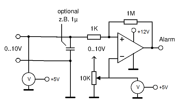

Lies ein Buch und dann wirst du dir die Antwort selbst geben können. Um das in kurzen und knappen Worten zu sagen. Das was du dort schalten willst, dafür nimmt man das was man gerade da hat und was mit der Versorgungsspannung klar kommt. Den Rest den du brauchst, baust du draußen drum rum. Für deine ursprüngliche Frage hätte ich wie im zweiten Post, nimm einen LM358, geantwortet. Weil das ein Wald und Wiesen OPV ist und die sicher jeder satt rumliegen hat. Lies einfach mal ein bisschen über OPV und dann teste mal alle Grundschaltungen, mit den notwendigen Messungen. Dann weißt du wovon hier alle sprechen.
na dann haben wirs doch.... LM(V)358 als OpAmp !!! supa... was für ein Drama bis hierher...

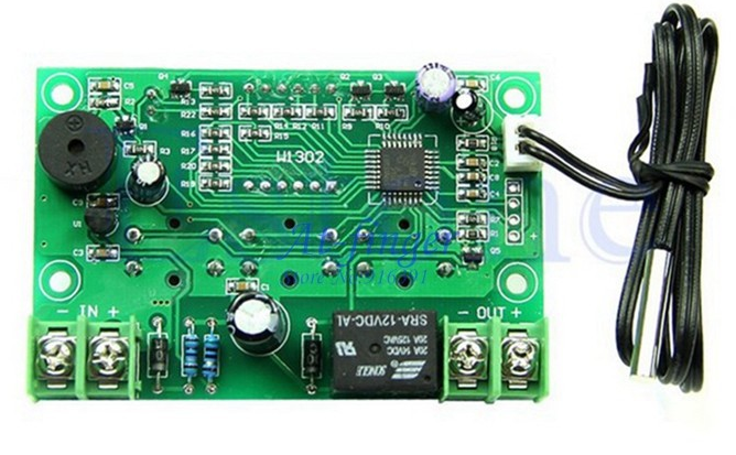

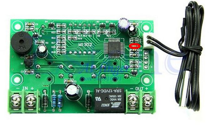

Ich habe das jetzt mehrmals gelesen und ehrlich gesagt werde ich da nicht richtig schlau draus. Wenn ich das richtig verstanden haben, möchtest du das Thermostat gern verwenden. Da ist doch auch schon ein Relais drauf und auf deine Werte wirst du das sicher einstellen können. Bleibt nur noch der Temperatursensor. Willst du einen anderen Temperatursensor damit verwenden? Oder willst du die Schaltung (in abgespeckter Form) analog nachbauen?

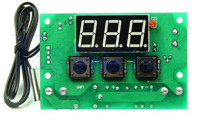

Ich habe gerade mal in deinem anderen Thread gelesen. Also dieses Thermostat hat quasi einen Meldeausgang, von 0-5V. Klar, dieses Signal leitest du auf deinen Schmitt-Trigger weiter. Aber du hast doch schon hier einen richtigen Vorschlag bekommen. Beitrag "Re: 0-5V Signal vom Thermometer weiterverarbeiten" Beschaffe dir erstmal die Bauteile und probiere mal mit den OPV's rum.
F. Fo schrieb: > Ich habe das jetzt mehrmals gelesen und ehrlich gesagt werde ich da > nicht richtig schlau draus. > > Wenn ich das richtig verstanden haben, möchtest du das Thermostat gern > verwenden. Da ist doch auch schon ein Relais drauf und auf deine Werte > wirst du das sicher einstellen können. > Bleibt nur noch der Temperatursensor. Willst du einen anderen > Temperatursensor damit verwenden? Oder willst du die Schaltung (in > abgespeckter Form) analog nachbauen? nochmal: ich habe einen ANDEREN Temperaturcontroller der 0-10V ausgibt... diese Spannung wollte ich mittels Compertorschaltung vergleichen, und als Alarm erstmal eine LED und später vielleicht ein Relais ansteuen,dazu meine bisherigen handgezeichneten Schaltungen oben. dann hab ich dieses Thermostat für NTC-Sensoren endeckt... ist aber NUR für NTC-Sensoren (Widerstand und Spanunng-Verhältnis---BLABLABLA). Und ja, wenn ich obiges schon fertig vorhandenes Themostat verwenden könnte wäre das natürlich toll, dann muss ich mir keine Schaltung (Comparator-Schaltung) selber aufbauen... aber ich weis nicht WIE und OB dieses Thermostat am Eingang so, mittels einer Vorschaltung, umgebaut werden kann das es meine vom ANDEREN Temperaturcontoller gelieferten 0-10V bzw. runter mitels Spannungsteiler auf 0-1V, verarbeiten kann.... jetzt verstanden ?
F. Fo schrieb: > Ich habe gerade mal in deinem anderen Thread gelesen. > Also dieses Thermostat hat quasi einen Meldeausgang, von 0-5V. > > Klar, dieses Signal leitest du auf deinen Schmitt-Trigger weiter. > > Aber du hast doch schon hier einen richtigen Vorschlag bekommen. > Beitrag "Re: 0-5V Signal vom Thermometer weiterverarbeiten" > > Beschaffe dir erstmal die Bauteile und probiere mal mit den OPV's rum. NEIN !!!!!!!! vergiss das alte ZEUG !!!!! und keine Querverweise zu anderen Threads, ich weiss was ich da schrieb... es sind jetzt 0-10V !!! und der alte Thread ist nicht mehr aktuell, nur dieser Thread ! und wenn man obiges Thermostat umbauen kann damit es meine 0-10V oder 0-1V verarbeiten kann dann wäre das toll und ich spare mir dann de ganzen Comparatorschaltung...
Ja, ich glaube jetzt schon. Also dieses fertige Thermostat verarbeitet 0-1Volt. Wenn dein Temperaturcontroller linear arbeitet, dann teilst du die Spannung einfach runter. Wie genau das wird, wirst du sehen. Du musst die beiden Stromkreise verbinden, in dem du die Massen zusammen schaltest.
F. Fo schrieb: > Ja, ich glaube jetzt schon. > > Also dieses fertige Thermostat verarbeitet 0-1Volt. > > Wenn dein Temperaturcontroller linear arbeitet, dann teilst du die > Spannung einfach runter. Wie genau das wird, wirst du sehen. > > Du musst die beiden Stromkreise verbinden, in dem du die Massen zusammen > schaltest. sagmal liest du was ich schreibe...!!!!! keine Ahnnug was dieses fertige Thermostat verarbeitet, ist für einen NTC-Sensor, das schwarze Kabel... mein anderer Temperaturcontroller, andem der Temperaturfühler sitzt, und KEIN NTC ist !!!! gibt 0-10 V aus !!!! ansonsten hat das Dingnix, keine Anzeige, nix !! ausser Ausgang mit 0-10V !!! und wenn ich diesen, anderen Temperaturcontoller, mit dem obigen NTC-Thermostat irgendwie verbinden könnte wäre das toll... dann brauche ich die Comparatorschalötung nicht aufbauen... habe ein fertiges Thermostat mit LCD-Display, Alarm. Relais usw.. hast es jetzt ???
Deine 0-10 Volt sind klar, aber wenn du nicht weißt wie das andere Thermostat arbeitet und kein Datenblatt hast, wie soll man dann die Anbindung hin bekommen? Dann bau dir das doch lieber mit nem OPV selbst.
F. Fo schrieb: > Deine 0-10 Volt sind klar, aber wenn du nicht weißt wie das andere > Thermostat arbeitet und kein Datenblatt hast, wie soll man dann die > Anbindung hin bekommen? > Dann bau dir das doch lieber mit nem OPV selbst. ja denke ich mache einen neuen Thread auf, ist besser als hier... und ja ich werde die Comparator-Schaltung aufbauen... mit dem LM(V)358 als OpAmp !!
Klar geht das. Du musst mal messen wie viel Spannung am NTC anliegt. Weißt du denn wie das mit dem Spannungsteiler funktioniert?
Die Schaltung vom NTC wird wohl so aussehen: http://www.grzesina.de/avr/acompare/sensorschtg.gif Wenn du also an den beiden Klemmen die Spannung misst, dann wirst du eine Spannung von wahrscheinlich 5V messen. Das scheint der obere Widerstand deiner Messschaltung zu sein. Ich kann das aber nicht genau genug erkennen. Wenn das also der Widerstand ist und du den entfernst, dann kannst du einfach mit einem Spannungsteiler auf die Schaltung gehen. Im Prinzip brauchst du nur noch ein Poti als Spannungsteiler und dann kannst du das darüber abgleichen, bei einer bekannten Temperatur.

Was hängt da eigentlich dran, ein Krematorium?
F. Fo schrieb: > Was hängt da eigentlich dran, ein Krematorium? nein ein Brenner... habe dein Email erhalten, und darauf geantworten , vielen Dank ! und hier ist erstmal Schluss.. der andere Threasd hat nix mit diesem hier zu tun, und umgegkehrt... dort wird weder von Comparator noch von obiger Comparatorschaltung gesprchen. also schreibe bitte dort weiter.... Beitrag "NTC-Thermostat mit 0-5V 0-10V 0-1V am NTC-Eingang ANSTATT mit Sensor"
