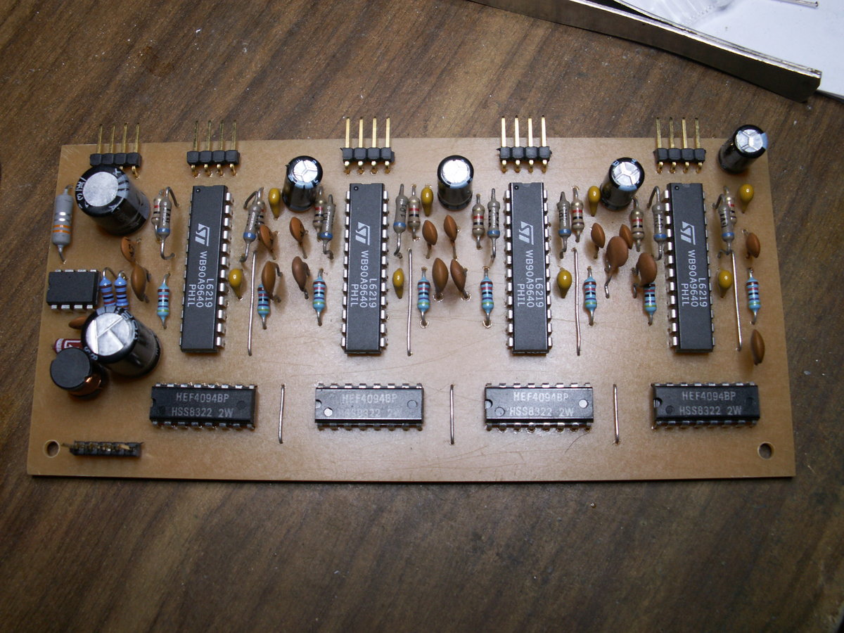

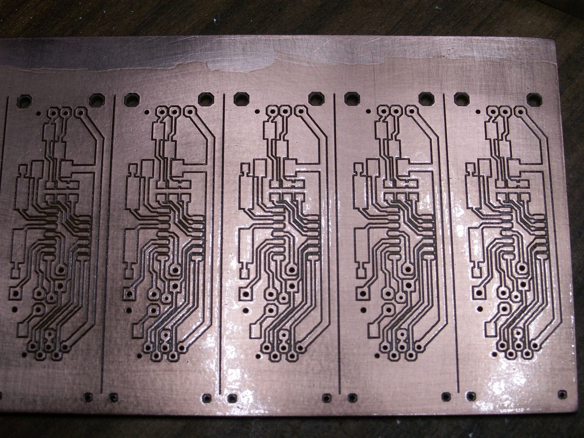

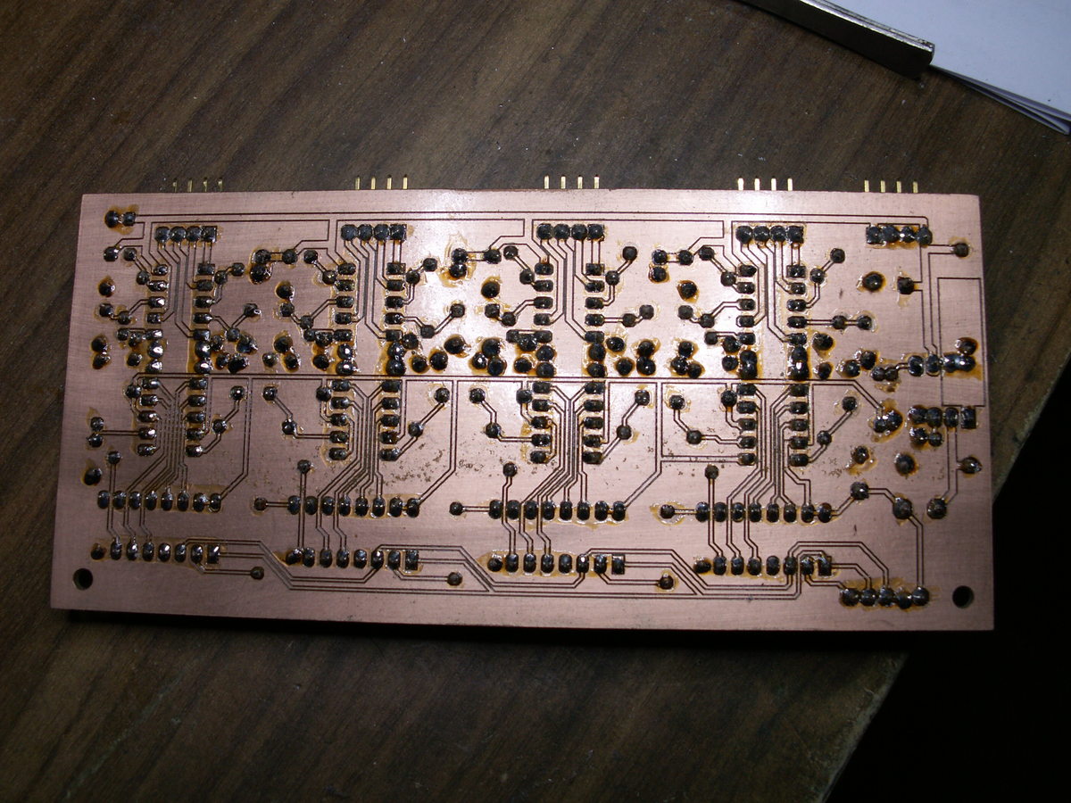

Habe mir Hartmetallstichel mit verschiedenen Spitzenwinkel (30..90°)
bestellt, bisher die besten Erfahrungen mit 60° gemacht. Bisher hab ich
aber nur Hartpapier bearbeitet, bin mit der Standzeit sehr zufrieden.
Für breitere Kanäle nehme ich dann die 90er, tiefer ins Material gehen,
würde ich versuchen zu vermeiden. Das Problem mit dem Höhenausgleich
habe ich (hobbymäßig) dahingehend gelöst, das ich vor dem Fräsen die
Platte in einer Matrix 10x10mm scannen lasse (elektrischer Kontakt der
Werkzeugspitze zur Kupferoberfläche), und daraus die Höhenkorrekturwerte
errechnen lasse (alles in der Maschinen-SW). Bis SSOP ist gut zu
handhaben (das anschließende Löten, ist für mich die größere
Herausforderung).
mfG vom ingo

Das Bild sieht ja schon vielversprechend aus. Ich glaube,
wenn ich erst soweit bin, habe ich es geschafft.
