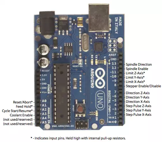

von Flip B. (frickelfreak)
Such mal GRBL. Ist für so eine einfache cnc ein schöner controller auf
avr-basis.

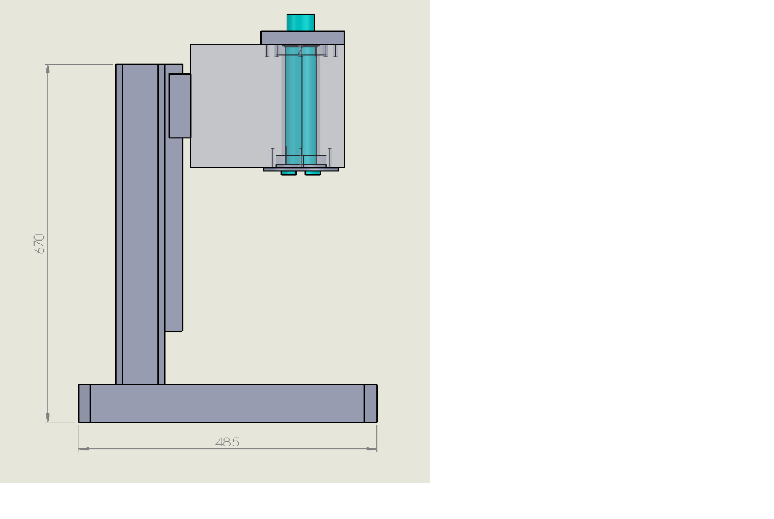

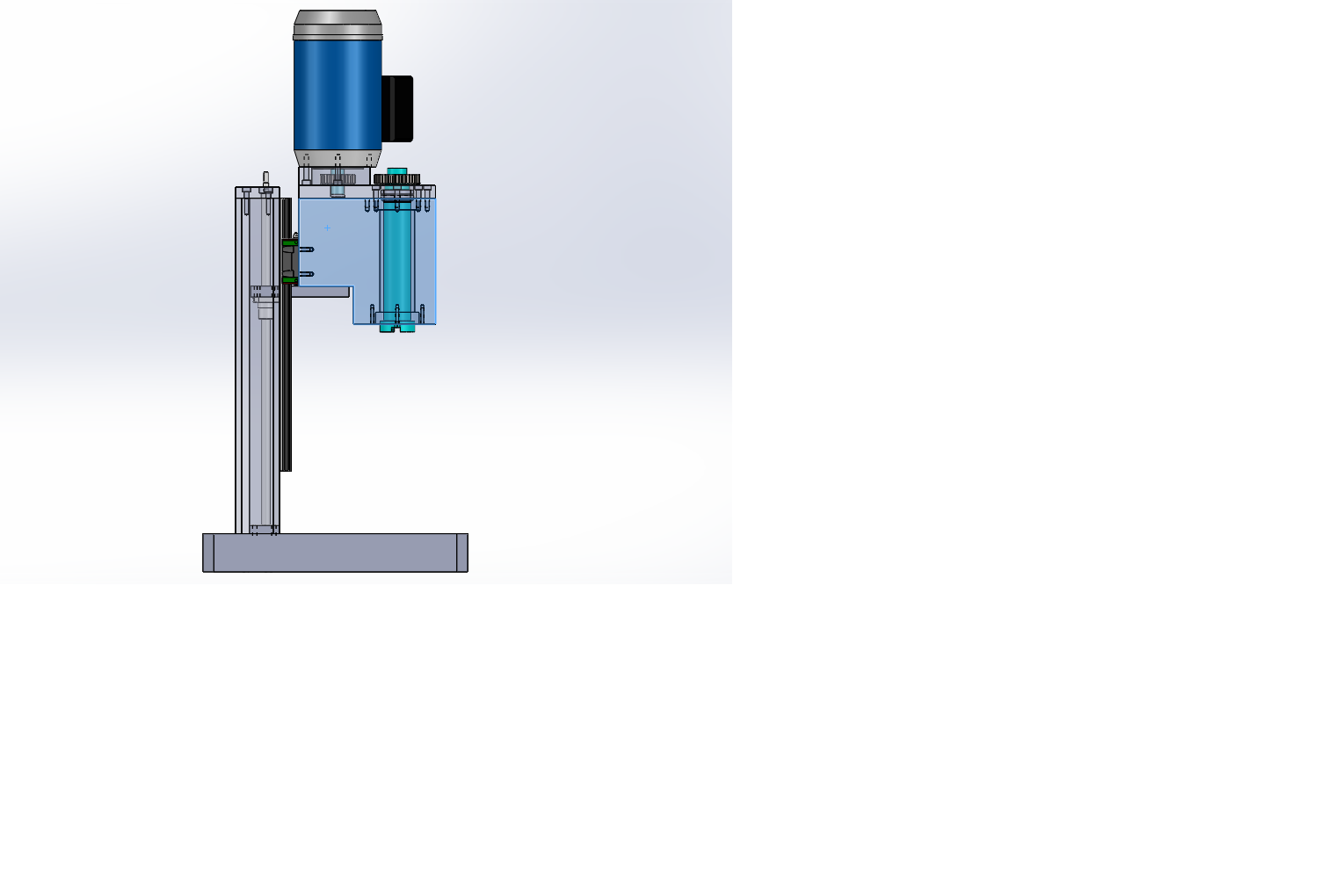

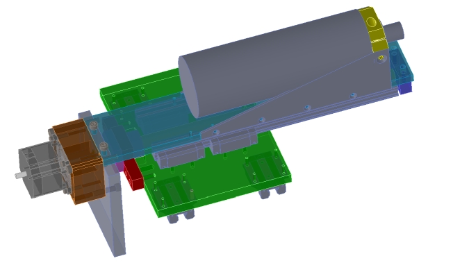

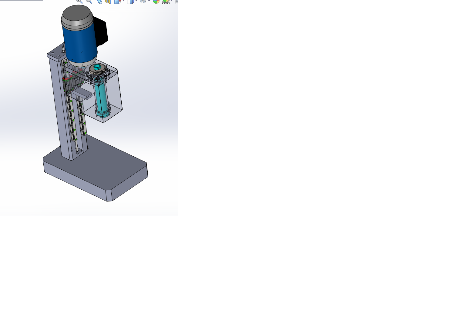

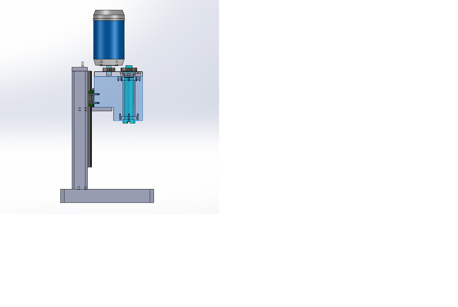

von Anatolij A. (tollij)
mögliches aussehen der fräse
von Old P. (Gast)
Na bisher ist das nur eine Designstudie ;-) Würde so nichtmal als
Bohrständer durchgehen.
Old-papa

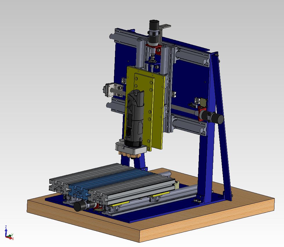

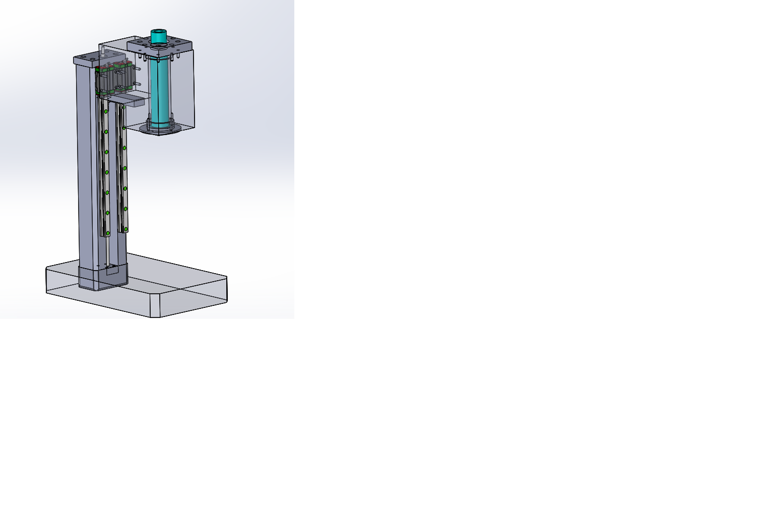

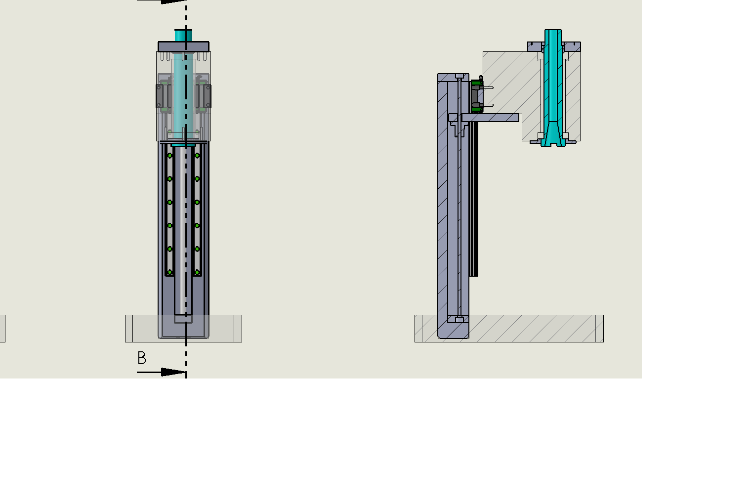

von Stephan (Gast)
da gebe ich Old-papa recht. Da ist ja nichts zu sehen.
Anbei mal ein Detail von meiner.
War aber das erste Projekt mit dem Programm. Also weit weg von perfekt.
den Viewer gibts hier:
http://www.solidworks.com/sw/support/downloads.htm
dann unter freie Tools 2014.
Och, sooo schlecht ist die Zeichnung jetzt nicht.
Die entspricht fast meiner Lösung für eine manuelle Fräse, die ich
damals selbst konstruiert und gebaut habe:
Beitrag "Re: Hilfe bei CNC Fräse"
(erstes Bild)
Mit einem entsprechenden Kreuzschlitten und Kugelumlaufspindeln könnte
man genau so auch eine CNC-Fräse aufbauen.
von Stephan (Gast)
Spindel und Fräsmotor sind nur angedeutet, als Platzhalter sozusagen.
Da habe ich nicht soooo viel Wert auf Deteils gelegt :-))
Oh sorry, ich meinte nicht Deine Zeichnung, sondern die von Anatolij.

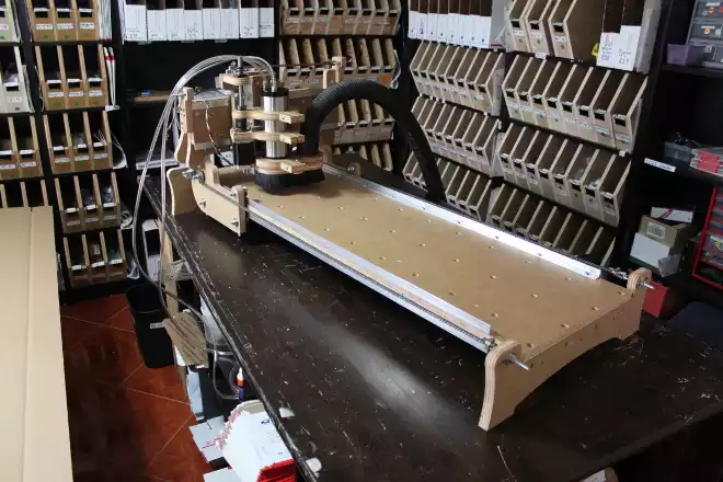

Doch, die Bilder sagen doch schon sehr viel aus - gerade den
Transparentmodus finde ich sehr angenehm.
Sieht gut aus - und es stimmt doch: das ähnelt schon sehr meiner
(CNC)-Lösung ;-)

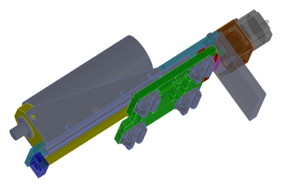

von aktuelle ansicht (Gast)
neues bild zur möglichen ausehen der Fräse
hab hier mehr feinheiten eingezeichnet
es fehlen noch spindel zange um das werkzeug anzuziehen.
der Moter und der Kreustisch ect.
von Paul (powl)
Eine isometrische Ansicht wäre viel aussagekräftiger, zeichnest du das
nicht in 3D?
dach in 3d kann ich machen
so in 3d
von Thorsten O. (Firma: mechapro GmbH) (ostermann) Benutzerseite
Das gibt eine schöne Eigenschwingung zwischen Werkstück und Fräser. Man
kann schon an den Bildern förmlich sehen wie sich die Struktur biegt.
Ich würde die Z-Säule auf der Rückseite über einen massiven Winkel
abstützen, sonst rappelt das nachher wie wild.
Mit freundlichen Grüßen
Thorsten Ostermann
Ja. Oder man nimmt direkt ein vernünftiges Rohr passend zur Spindel.
Wenn ich mir die Bemaßung anschaue, dann hat die Fräse etwa die Ausmaße
meiner manuellen selbstgebauten. Da habe ich für die Z-Säule 200x200x8mm
auf einem Fuß von 280x280x20mm und M14-Schrauben für die Verbindung mit
der Grundplatte genommen. Schwingungsprobleme gab es da bisher nicht.
Also: auf jeden Fall Z-Säule überarbeiten - in welcher Form auch immer
Zwei neues bilder zur fräse eigenbau.
von Thomas Forster (Gast)
Vergiss die beiden Linearführungen für die Z-Achse.
Die sind viel zu weich. Und Belastung auf Verkippen mögen die auch
nicht.
Selbst bei vier Schlitten, also zwei übereinander, ist das vermutlich
noch zu weich.
so sieht das endergebnis aus.
von Jörg (Gast)
Die Drehzahl ist mit max 2000 U/min aber nur für sehr große Fräser
brauchbar. Für kleinere (<= 3mm) solltest Du eine Zehnerpotenz höher
kommen (20.000 U/min).

Auch in der Industrie gibt es in diesem Bereich alle Spielarten von
allen Bewegungen im Werkzeug bis hin zu allen Bewegungen im Werkstück.
Zu deiner Z-Achse. Die Linearprofilführungen sind schon gut bzw. besser
als alle Arten von Rundführungen. Aber Du solltest je Führungsschiene
immer zwei Führungswagen vorsehen, ein Grund wurde schon genannt.
Bezogen auf dein letztes Bild muss der Ständer der Z-Achse erheblich
größer werden in den Abmessungen. So ist es quasi nur wie ein dünnes
Vollmaterial, welches sich schon vom Anschauen verbiegen wird.
Spätestens aber bei der Montage vom Fräskopf.

Kann mir mal jemand den Link zum GRBL geben? Ich finde den GRBL Code für
Arduino. Ok. Ich hätte ein Arduino Board da aber wo/wie geht es weiter!?
Wie und "was" für daten gelangen in den Motortreiber?
Ich habe hier mehrere 52 ncm Steppermotoren Unipolar da. Ich hatte die
mal zu Testzwecken nur kriege ich die einfach nicht betrieben. Sind 5V
Stepper mit 8 Kabeln und 52ncm.
Die sollten es ja schaffen das ganze zu bewegen.
Also ich will eine reine "mini" fräse. Hauptsächlich zum Fräsen und
gleichzeitigen Bohren von Platinen.
Könnt ihr mir da weiter helfen!?
von Albert M. (Firma: Bastler aus Mönchengladbach) (albertm) Benutzerseite
Stepper Driver Boards und Netzteil kaufen, z.B. wie im Bild oben.
https://github.com/grbl/grbl/wiki
https://github.com/grbl/grbl/wiki/Connecting-Grbl
Hier mein Frontend für GRBL:
http://www.serialcominstruments.com/cnc.php

Also so wie ich das da gerade sehe müsste ich mir einen Motortreiber
basteln der dann die signale auf die Motoren gibt.
"pulse" gibt wahrscheinlich den "schritt" und "direction" dann
vermutlich die "richtung".
Das ganze für X, Y und Z. Ein ATMega8 der die Motoren dann antreibt und
die Sache ist erledigt.
Gibt der "pulse" oder "pwm" aus!? Wie werte ich das ganze in der
Steppertreiber schaltung aus?
Lässt sich das ganze auch noch erweitern das die Software die Drehzahl
des Fräsmotors regelt!?
Die anderen 3 werden die Eingänge der Endschalter sein, richtig!?
Dann muss ich mich nochmal mit den Steppern auseinander setzen.
So langsam steige ich dahinter :)
Am "beginn" fahren dann erstmal immer alle stepper bis zum endschalter
und dann beginnt das ganze, richtig!?
Du musst Dir weder einen Motortreiber basteln noch benötigst Du einen
ATMega8. Oder siehst Du sowas auf meinem Foto?
Alles was Du an Elektronik brauchst ist Dein vorhandener Arduino, die
gezeigten 3 Stepper-Driver-Boards (oder alternativ ein 3-fach Board),
sowie ein Netzteil.
Du wertest da nichts aus. Die Stepper-Driver Boards werden vom GRBL auf
dem Arduino angesteuert.
Warum gebe ich Dir die Links oben, wenn Du die anscheinend nicht liest?

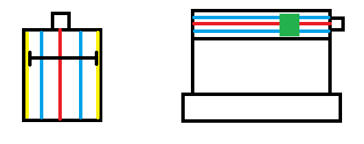

von Rene H. (ballibou)
Ich habe mal ein Bild angehangen. Nicht drüber lachen, habe das nur als
vorstellungshilfe kurz gezeichnet.
Also links ist die oben ansicht, rechts die vorne ansicht.

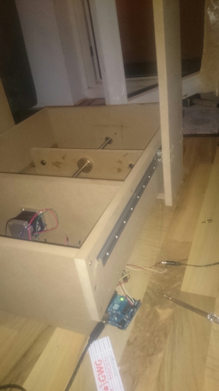

Das Rote sind die Trapezsindel mit 2mm steigung.
Das blaue sind 12mm Rundstahl.
Das gelbe sind Linearlagerschienen.
In den "schieber" habe ich die Trapezspindelmutter, 12mm
Linearkugellager und an den seiten die Linearlagerschlitten montiert.
An dem Schlitten habe ich links und rechts eine Säule montiert für den
oberen X-Achsenteil.
Wenn der schrittmotor nun angesteuert wird treibt dieser Spindel an was
den Schlitten ganz sanft vor und zurück bewegt. Aufgrund des Spiels der
Spindelmutter habe ich den Schlitten mehrfach gelagert.
Das klappt auch perfekt.
Das gleiche nur horizontal habe ich dann nochmals für die X-Achse
gebaut. Auch das hin und her fahren des X Schlittens klappt ohne
probleme, bis...
sobald Gewicht an dem X-Schlitten hängt hängt bewegt sich dieser nur
Stottern oder garnicht. Hebe ich den Schlitten dann leicht von unten an,
also entlasste ihn bewegt er sich wieder.
Also sobald gewicht dran hängt will die X Achse nicht mehr so richtig.
Die Y-Achse bewegt sich weiterhin, trotz gewicht problemlos.
Ich denke das liegt daran das die Führungsschiene oben nach vorne, und
die Schiene unten nach hinten gedrückt wird sobald das Gewicht dazu
kommt. Wie kann ich dieses nun beheben? Wie ist die Führung des
X-Schlittens anderswo umgesetzt?
Es bringt ja nichts wenn sich Y und Z Achse tadellos bewegen, X aber
nicht passend dazu!
Dann würde ich gerne etwas zeichen, eine Gravur o.ä. und dies dann mal
"testfräsen".
Womit zeichnet man sowas?
Danke euch.

Mach doch mal bitte ein Foto deiner Maschine.
von Thomas F. (igel)
Trotz Bild und Text versteht man dein Problem nicht richtig.
Wie bereits gesagt: Mach mal Fotos.

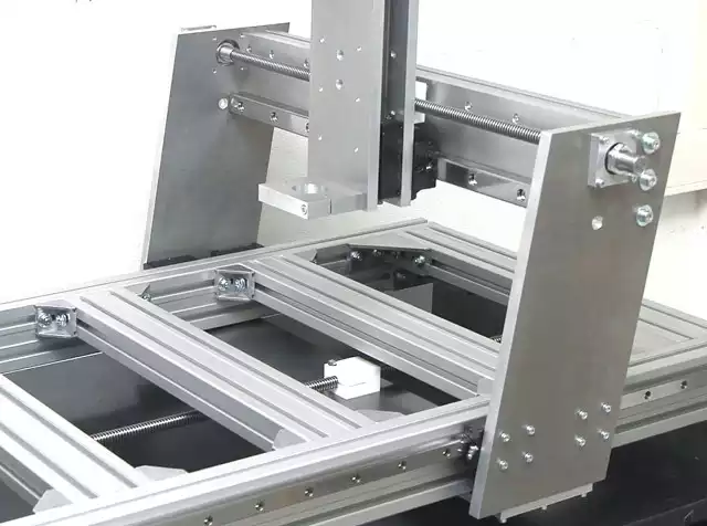

So, also ich habe mich nun für die Linearschienen mit Schlitten
entschieden. Dann habe ich noch das beigefügte Bild gefunden. Daran
werde ich mich orientieren.
Dort werden auch diese linearführungen benutzt wie auch bei etwa 90% der
von mir angesehenen fräsen. Das wird ja schon seinen Grund haben.
Worauf sollte bei gestell besonders geachtet werden? Gerade was die
präzision ausmacht?
Da ich vorerst nur "kleinere" Sachen fräse wird der Proxoon IB/E zum
Einsatz kommen. Einen ruhigen lauf und eine genauigkeit von 3/100 stel
mm sollten für präzision genügen. Jedoch muss das Gestell auch die
dementsprechende präzision bieten.
Die linearführung sind von igus.
von Paul (powl)

von Gerd Fischer (Gast)
Hallo
@ Rene H.
Zu deinem Bild mit den Linearführungen noch einige Hinweise.
1)
Je Achse sollte man zwei "parallele" Führungsschienen vorsehen und je
Führungsschiene zwei Führungswagen. Also nicht unbedingt so wie in dem
Bild.
2)
Diese Linearführungen benötigen einen entsprechend genauen "Untergrund"
(die Fläche zum Aufschrauben)zur Befestigung und werden im Normalfall
zudem seitlich gegen eine Anschlagkante gedrückt (mittels Schrauben,
Keile, Andruckleisten). Diese Anschlagkanten müssen auch eine gewisse
Genauigkeit einhalten.
3)
Diese Linearführungen sind im Lieferzustand selten bis nie wirklich
gerade, das werden diese erste durch die/eine fachgerechte Montage
(siehe oben und die Links der anderen). Dafür muss das Gestell (der
"Montageuntergrund") auch einen gewisse Stabilität mitbringen.
Wenn dies nicht der Fall ist, werden die Linearführungen in einem
gewissen Bereich die Mechanik "verbiegen".
4)
Achte auf die bei den Lieferanten angegebenen Vorspannungen. Denn es
gibt diese Linearführungen von "mit Luft/Spiel" bis hin zu "kann von
Hand quasi nicht mehr bewegt werden". Für eine sogenannte "Käsefräse"
braucht man nur eine leichte Vorspannung bis mittlere Vorspannung im
unteren Bereich. Mehr bringt nichts, da der Rest der Mechanik dann schon
vorher aufgibt und auch die benötigten Vorschubleistungen zu groß werden
können.
Gruß Gerd

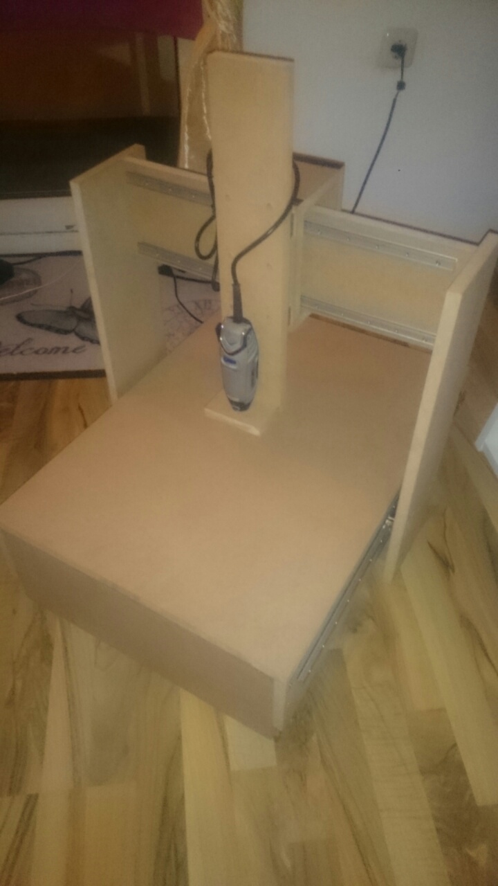

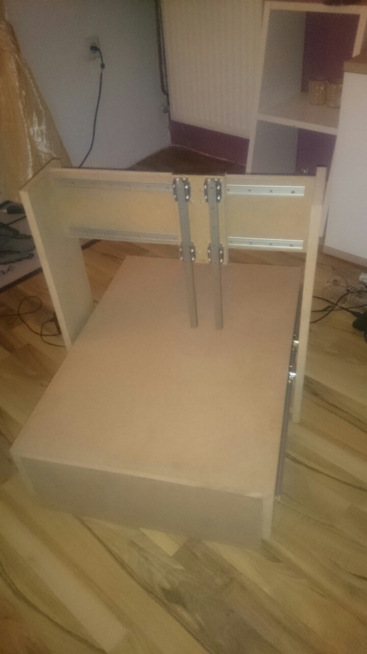

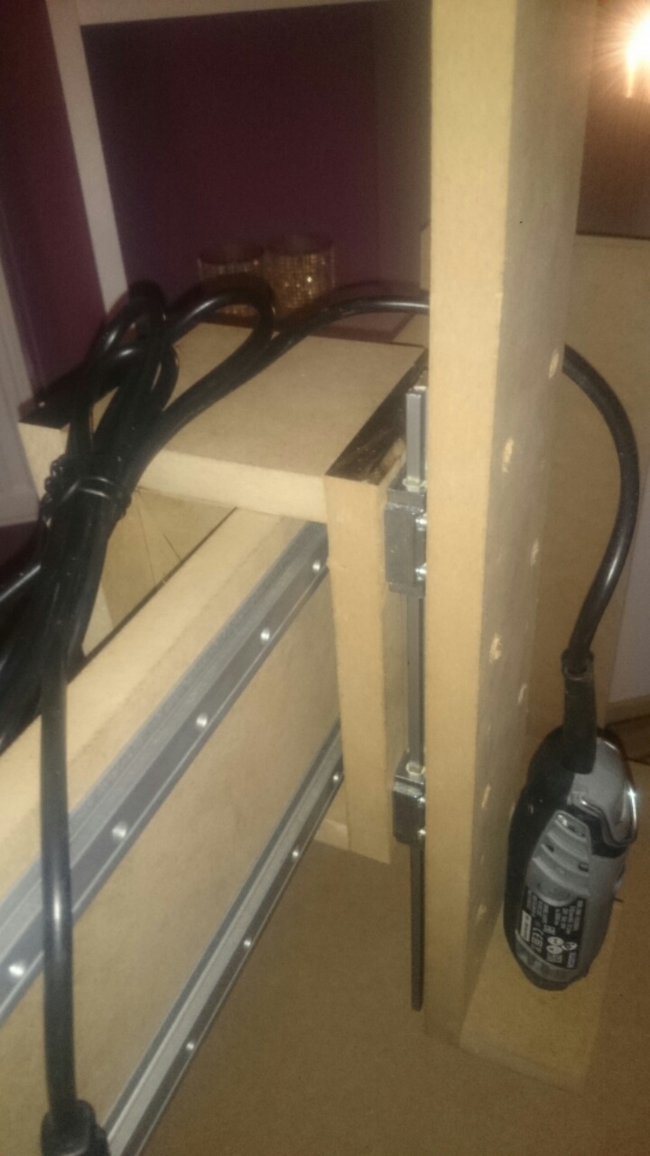

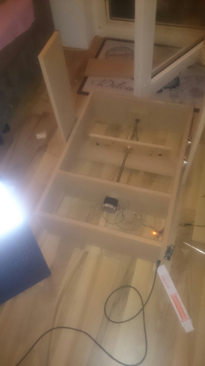

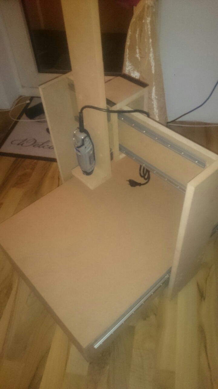

So, hier schonmal 3 Bilder. Klappt bisher perfekt. Mache mich dann mal
an die X Achse
von Matthias B. (matthias882)
Du nimmst also zig Schienen und Wägen für die absolute Präzision und
baust den Rest dann aus HOLZ??!!
Dir ist schon klar dass die Ausdehnung von Holz nur allein durch
Temperatur und Luftfeuchteschwankungen bei dieser Größe im Bereich von
mehreren mm liegt!
MfG
Matze
von Henning (Gast)
YMMD!!!! HOLZ -> ich glaub das hat jetzt keiner erwartet LOOOOOOOOL
Google -> Bilder -> DIY CNC
Also locker 90% bauen aus Holz.
Weiter oben habe ich jedoch schon erwähnt daa ich die Teile damit aus
Alu fräse und dann 1 zu 1 tausche.
Dein Ansinnen in Ehren - aber was glaubst Du, was der Fräser mit Deinen
dünnen Brettchen des fahrbaren Portals macht, wenn auch nur ansatzweise
seitliche Kräfte auftreten?
Klar, Du wirst Dein Alu so irgendwie bearbeiten, aber fräsen wird man
das nicht nennen können - genaues fräsen schon gar nicht.
Mein Tipp: Bau Dir das Gestell aus vernünftig verschraubten
Stahlprofilen und form die Referenzflächen für die Schienen mit
passendem 2K-Epoxy von einer genauen Anreißplatte ab. Preiswerter und
robuster geht es kaum.
von Frank G. (frank_g53)
Hallo Rene,
danke für die Bilder.
Meine Fragen/Anmerkungen:
* Wie hast du die MDF-Platten verschraubt? Mit Gewindeeinsätzen?
* Ich würde die MDF-Platten mit Metallschienen versteifen und die
Rechtwinkligkeit mit Metallwinkel unterstützen.
Bleib dran, ich werde dein Projekt weiter verfolgen und bin gespannt wie
deine Fräse später funktioniert.
Gruß Frank
von Paul (powl)
Ach du sch.. das jetzt nicht dein Ernst xD
THK Linearschienen in 2-facher Ausführung und dann die Fräse aus MDF??
Was willst du denn da fräsen um irgendwas später durch Alu zu ersetzten?
Deine Linearschienen hätten eigentlich erwarten lassen, dass hier ein
massiver Stahlrahmen zum Einsatz kommt. Muss meinen Vorrednern recht
geben: Deine dünnen Portalbrettchen werden sich biegen und Schwingen wie
noch was. Noch dazu sind die MDF, ein Material das nicht gerade durch
seine Biegesteifigkeit besticht. Das liegt nur knapp über der
Spanplatte. Multiplex wäre hier mindestens angebracht gewesen. Am besten
zwei aufeinandergeleimt.
Meine Güte man kann sich bei allem hier nur die Händer überm Kopf
zusammenschlagen. Ich frage dich noch mal: Was hast du vor? Willst du
eine funktionsfähige und kosteneffiziente Fräse bauen?
Was haben die Führungen und der ganze Krempel denn gekostet? Eventuell
kommst du da schon in Bereiche für die du einfach ne fertige Chinafräse
hättest kaufen können, die dann am Ende steifer gewesen wäre und dir
alles an Ärger erpart hätte, den du bisher gehabt hast und, sofern du
wirklich alle Führungen verbaust und entgegen meiner Empfehlung nicht
zurückgibst, garantiert noch haben wirst.
@ Paul, Henning, Matthias
Euer gerede ist ja schön. Dann zeigt mal Bilder von euren selbstbauten.
@ Frank
Die Bohrungen der Schienen und die Seitenbretter hat mir ein bekannter
auf der Arbeit mit ner CNC gebohrt. Ich habe das dann zusammengestellt.
Mit einer Schraubzwinge fixiert und dann vorgebohrt das dass Holz nicht
platzt. Gelöst, verleimt, Schraubzwinge, verschraubt.
Die Trapezspindel wurde vorne in Hinten in Kreuzform aufgeflext, in die
Kugellager gesetzt und ein Bolzen in das Kreuz geschlagen.
Das ganze besteht aus 22er MDF. Für die Kugellager hat er mir ebenfalls
die ausfräsungen auf der CNC gemacht. Als Kupplung dient ein Rohr mit
Bohrungen. In der Spindel und dem Motorshaft hat er mir ebenfalls eine
Bohrung gesetzt und ein Reduzierstück auf der CNC.
Zusammengesteckt, Splint rein. Sitzt ohne spiel.
Die neuen Treiber sind noch nicht da. Die 750mA des EasyDriver Boards
treiben das ganze jedoch ohne Probleme. Mal sehen wie es mit der
dreifachen Leistung der neuen Treiber wird.
von rmu (Gast)
Stirnseitig mit Holzschrauben in MDF geht gar nicht.
Wenn schon Holz, dann nimm Sperrholz (Multiplex) aus Buchenfurnieren, am
besten A100 verleimt, 20mm oder mehr. Genau verarbeitet (Ecken
verzinken!) und vernünftig verleimt kann das eine halbwegs stabile
Maschine ergeben, aber Wunder darf man sich davon natürlich nicht
erwarten.
Nicht die Passgenauigkeit des Aufbaus ist das Problem, sondern die
Instabilität. Es nützt nix wenn alles schön zusammen gebaut ist, aber
wenn der Fräser das erste mal mit dem Alu in Kontakt kommt verbiegt und
schwingt alles. So fertigst du jedenfalls keine geauen Teile für Version
2.0

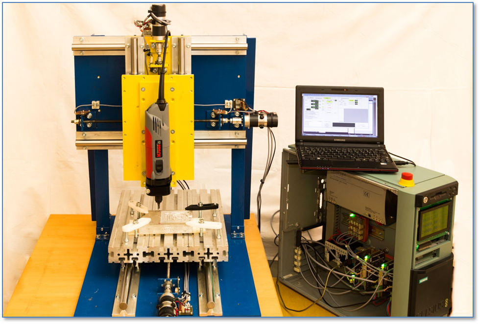

Und dass du nicht denkst ich laber nur, hier ein Bild von meiner Fräse.
Ist übrigens alles ohne Dreh und Frästeile entstanden. Nur
Ständerbohrmaschine und Flex mit Trennständer...
MfG

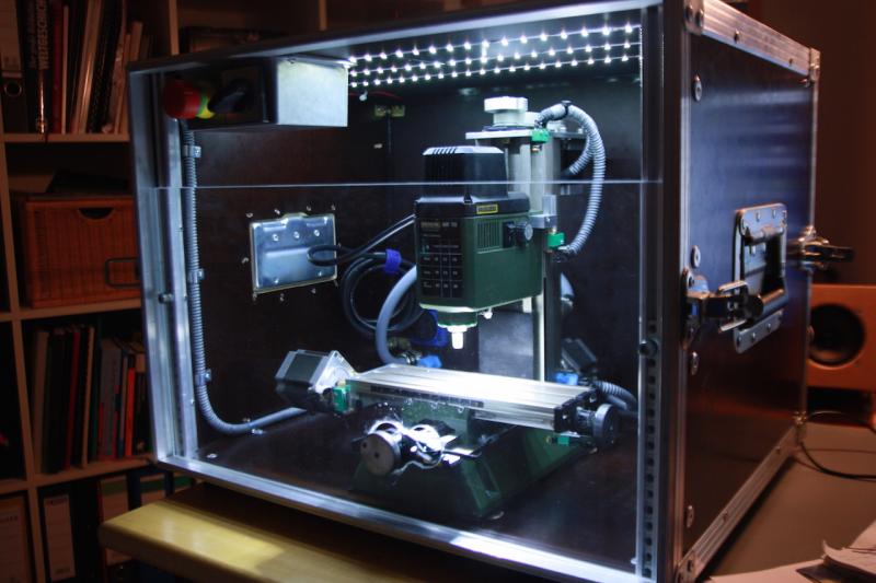

Also ich hab mir jetzt lang genug Dein Treiben hier angeguckt...
Da ich mir von vornherein klar war, dass es mein Hobby-Budget sprengen
wird, eine vernünftige Portalfräse selber zu bauen, habe ich mich
lieber auf was kleineres konzentriet und erstmal eine MF70 umgebaut.
Deine Äußerungen zeigen, dass du dich noch nichtmal im geringsten etwas
tiefer mit der Materie befasst hast. Baust einfach munter drauf los
kauft teure Linearführung und wirfst die Perlen vor die Säue (MDF).
Während du das tust, hast du dir noch nichtmal die Mühe gemacht,
iirgendwas die Ansteuerung zu lesen, und fragst hier ernsthaft , was
MACH3 ist. Anscheinend kannst du Google auch nichtmal richtig bedienen.
Von Schrittverlusten oder Jitter hast du wahrscheinlich auch noch nix
gehört.
Aja, fast hätte ich es vergessen, anbei ein Bild meiner MF70

@Matthias Becher (matthias882):
Ich lese hier nur aus Interesse mit, Deine Maschine gefällt mir. Sehr
schön, was mit den beschränkten Metallbearbeitungs-Möglichkeiten eines
Bastlers machbar ist. Beim Basteln kommt es halt auf die richtigen
Ideen, die Lust, auch mal was auszuprobieren, und natürlich auch auf
eigene Erfahrungen an. Mach weiter so, und weiterhin viel Spaß.

von Rene H. (ballibou77)
So, hier ein paar weitere Bilder.
Und, ja, der Dremel ist nur zum Test da und wird nächsten Monat gegen
einen richtigen Fräsmotor ausgetauscht.
von Matthias L. (limbachnet)
IMHO können die Seitenwangen noch an den Außenseiten aufgesetzte
Versteifungen vertragen, ebenso wie der Querbalken an seiner hinteren
Seite. Da sind im Vergleich zu den auftretenden Kräften recht dünne
Materialstärken vorhanden, denen ein wenig Unterstützung gut tut.
Dann sollte mit dem mechanischen Aufbau Holzbearbeitung gut machbar
sein, auch in der CNC-Ecke gibt's ein paar Holz/MDF-Käsefräsen zu
bestaunen, die besser funktionieren als man es ihnen auf den ersten
Blick zutrauen würde.
Für Alubearbeitung braucht's hingegen viel Geduld, scharfe Fräser und
ordentliche Kühlung, denn du wirst nicht wirklich fräsen, sondern nur
feinste Spänchen aus dem Material kitzeln können. Das bedeutet, dass
kein Wärmeabtransport über die Späne möglich ist und das bedingt eine
Flüssigkühlung, damit sich der Fräser nicht durch Aufbauschneiden
zusetzt. Und die Flüssigkühlung tut dem Holz nicht gut - ein Dilemma...
Hallo
Die Portalseiten solltest Du noch mit Abstandhaltern dazwischen
"doppeln" und Kastenförmig verschließen. Auch den Portalbalken und die
Platte der Z-Achse solltest Du von einer einfachen dünnen Platte
konstruktiv in Kästen verwandeln.
Dadurch wirst Du eine ganze Menge mehr an Stabilität und Steifigkeit
erreichen. Und dies wird nötig, wenn Du damit Teile aus Alu bearbeiten
möchtest.
Denn momentan hast Du aus Sicht der Stabilität und der Steifigkeit quasi
eine Maschine aus dünnen Blättern Papier gebaut, die sich schneller
verbiegen werden als der Fräser Material von den Werkstücken abnimmt.
Wichtig für beides (Stabilität und Steifigkeit) ist der umbaute Raum, da
die (Querschnitts-)Fläche in nicht unerheblichem Maße besonders in die
Steifigkeit eingeht.
Und diese hat wiederum direkte Auswirkungen auf Genauigkeit und die
Oberflächengüte am Werkstück, mögliche Geschwindigkeit und auch auf den
Verschleiß der Werkzeuge.
Gruß Gerd
