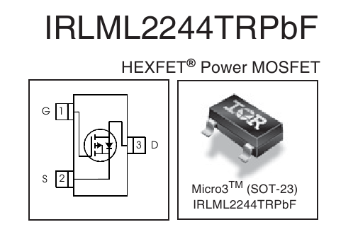

Der IRLML2244 steht gar nicht auf der Liste. Er ist mit Ugs +-12V
angegeben. Matthias Sch. schreibt, Ugs sollte < 2V sein. Passt das denn
zusammen?
Muss bei den LL PFet's eigentlich auch ein Widerstand dazwischen? In
manchen Schaltungen ist einer vorhanden, in anderen nicht.
Frank
von Jonathan S. (joni-st) Benutzerseite
> zusammen?
Das, was dich interessiert, ist Ugs_th (also die Gatespannung, bei der
der FET einschaltet). Die ist beim IRLML2244 1,1V. Ugs_max = +-12V ist
die maximale Gatespannung. Bei Gatespannungen, die größer als Ugs_max
sind, geht der FET kaputt.

von Frank S. (hobbyist)
Leider finde ich keine Schaltungsbeispiele zum IRLML2244. Daher benötige
ich mal ein bisschen Nachhilfe, da ich nicht wirklich weiter komme. Die
IRLML2244 sind angekommen. Aber was muss ich nun wie anschließen?
Von oben betrachtet: An der Seite mit den zwei Pins der linke Pin (G -
Pin1) kommt ohne Vorwiderstand an den µC-Ausgang. Wird dieser high,
sollte der IRLML2244 durchschalten. Ich habe es so verstanden, dass die
Pins 2 und 3 in die Plusleitung geschliffen werden.
Somit wird die zu schaltende Spannung an den rechten Pin (S Pin2)
angeschlossen - an D kommt noch keine Spannung an. Sobald nun der µC auf
High geht, schaltet S auf D (Pin3) durch und die Spannung kommt an.
Habe ich das so richtig verstanden wie es im Beispiel dargestellt ist?
