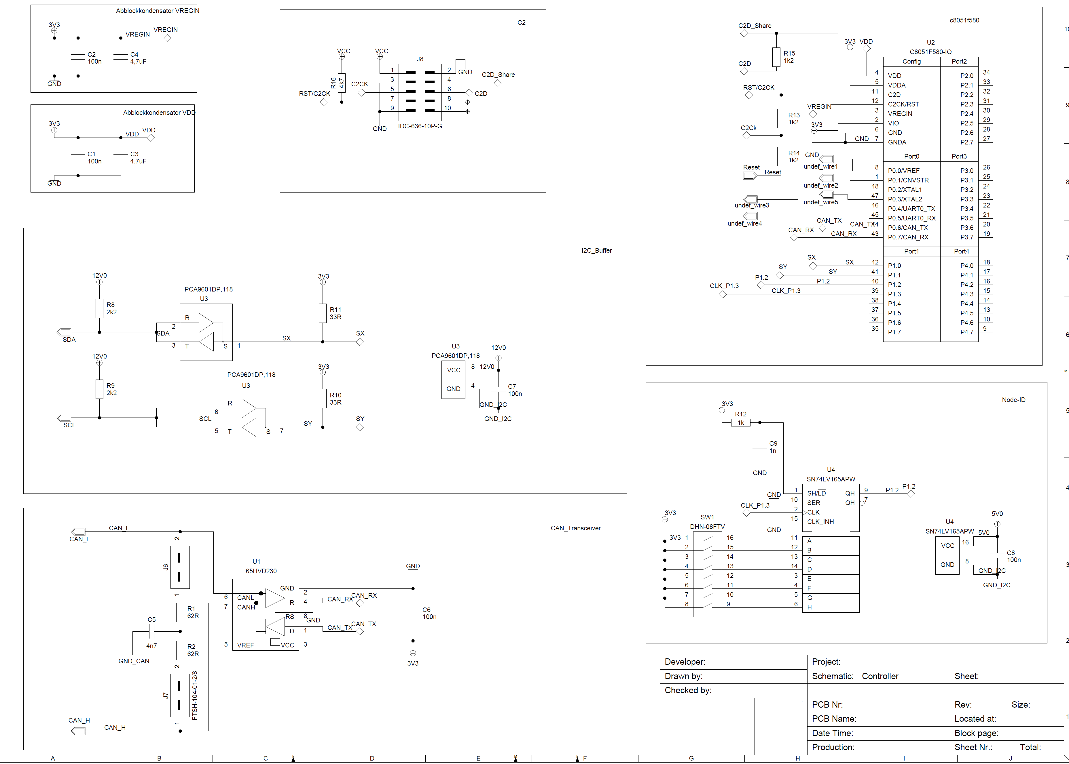

da ich mich gerade in meinem Praxissemester befinde und mein Projekt
umsetzten muss, benötige ich ein klein wenig Hilfe.
Ich muss ein Bussystem für eine Anschauungswand Planen und umsetzten.
Geplant sind zwei Bussysteme CAN und I2C. Das Projekt dient zum Erlernen
der Bussysteme und hat keine tiefere Bedeutung ausser dass es am Ende
einwandfrei laufen sollte.

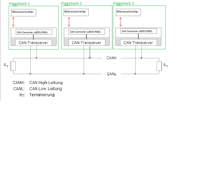

Es wird 25 Piggybacks geben welche untereinander auf einer Hauptplatine
miteinander verbunden sind. Später sollte das System im Multi-Master
System laufen oder im Master Slave Modus.
Ich hoffe ich habe das Projekt allgemeinverständlich beschrieben.
Benutzt wird der:
Mikrocontroller: C8051F580 der auf jedem Piggyback ist. Somit 25 mal.
Speisung beträgt 3,3 V
So nun die Fragen zu CAN:
Betreiben will ich Full CAN damit ich die 1 MBit/s schaffe. Somit
brauche ich drei Leitungen: TX, RX und Ground. Busabschlusswiderstände
mit 120 ohm. Nur bin ich mir nicht sicher ob ich vor jedem
Mikrocontroller (somit 25 Stück auf jedem Piggyback) 1 Transceiver
benötige? Ist dieser nicht integriert im Mikrocontroller?
Wie berechne ich die Pull-up Widerstände für dieses System?
So nun die Fragen zu I2C:
Hierbei handelt es sich ja auch um eine 2-Draht Kommunikation.
SDL(Datenleitung,) SCL (Taktleitung), GND (Ground). Jedoch gibt es hier
die Einschränkung der 400pF gegenüber Ground. Wie kann ich dies
berechnen um vorher schon sicherzustellen das ich unter diesem Wert
bleibe bei 25 Teilnehmer und einer Datenleitungslänge von fast 3 Meter
an der längsten Stelle? Aufgrund der Datenleitungslänger und Hoffnung
auf Maximale Geschwindigkeit dachte ich baue in der Hälfte der Leitung
ein PCA9614 (differenziellen I2C-Buffer) ein, um die Störsicherheit zu
erhöhen und ein PCA9601DP um die 400 pF auf 4000pF zu erhöhen und genug
Luft zu bekommen das ich meine Flanken noch erkenne.
Habe ich irgendwas wichtiges vergessen? Ist das überhaupt gut so? Habe
leider kein rechten unterstützung hier, deshalb hoffe ich auf eure
mithilfe :)
Vielen Dank schon mal im Vorfeld an euch alle.
von Dr. Sommer (Gast)
> benötige?
Ja.
Nicht im C8051F580.
Du könntest zB einen LPC1100 verwenden, der hat nicht nur den
CAN-Controller, sondern auch den CAN-Transceiver integriert. Außerdem
basiert dieser nicht auf der antiquierten 8051-Architektur sondern ist
ein moderner Cortex-M0.
Was für PullUps?
von Chris R. (hownottobeseen)
> TX, RX und Ground. Busabschlusswiderstände.
> Nur bin ich mir nicht sicher ob ich vor jedem Mikrocontroller (somit 25
> Stück auf jedem Piggyback) 1 Transceiver benötige?
Auf dem CAN-Bus heißt es CANH und CANL, Rx und Tx hast du nur zwischen
deinem Controller und dem Transceiver. Das heißt natürlich auch, dass du
für jeden Controller einen Transceiver brauchst.
Abschlusswiderstände brauchst du jeweils einen an den beiden Enden der
Busleitung. Idealerweise macht man den Widerstand in
Experimentieraufbauten schaltbar oder als Zwischenstecker.
Hinsichtlich Konnektoren gibt es übrigens eine Standardbelegung auf
SubD-9-Steckern.
Noch ein wichtiger und von neueinsteigern oft nicht beachteter Hinweis:
Bei CAN brauchst du zur Kommunikation unbedingt zwei Teilnehmer! Wenn
ein Teilnehmer eine Nachricht nicht versenden kann (weil niemand auf das
Acknowledge reagiert), macht er einen Resend bis er sich selbst wegen
Fehlerrate vom Bus nimmt.

von Bronco (Gast)
Beim I2C wird eine logische 0 niederohmig getrieben (d.h. ein Transistor
verbindet niederohmig mit Masse) und eine logische 1 hochohmig gegen VCC
gezogen (über den Pullup-Widerstand).
Das führt dazu, dass die fallenden Flanke recht steil sind, aber die
steigenden Flanken verschliffen sein können. Grund dafür ist der
R-C-Tiefpass aus Pullup-Widerstand und Leitungskapazität.
Verschliffene Flanken sind aber nur dann ein Problem, wenn die Taktrate
des I2C-Bus so hoch ist, dass der logische High-Pegel nicht genug Zeit
hat, auf einen ausreichend hohen Spannungspegel anzusteigen.
Dann hilft:
1. Leitungskapazität verkleinern (geht oft nicht)
2. Pullup verkleinern (Minimum siehe Datenblätter der ICs)
3. Taktrate senken
von Bronco (Gast)
> Oh entschuldigung das mit den Pul-up`s sollte eigentlich bei I2C stehen.
> Da kam ich wohl durcheinander beim Tippen.
Nicht rechnen, messen ;)
Fang mit 10k an und schau Dir die steigende Flanken mit dem Oszi an,
wenn alle ICs drannhängen.

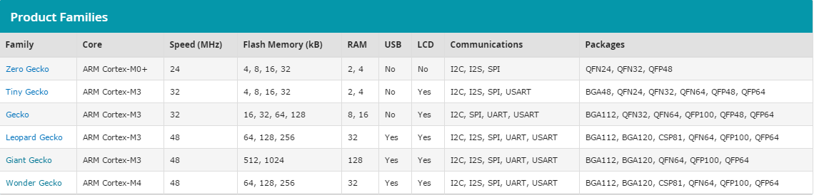

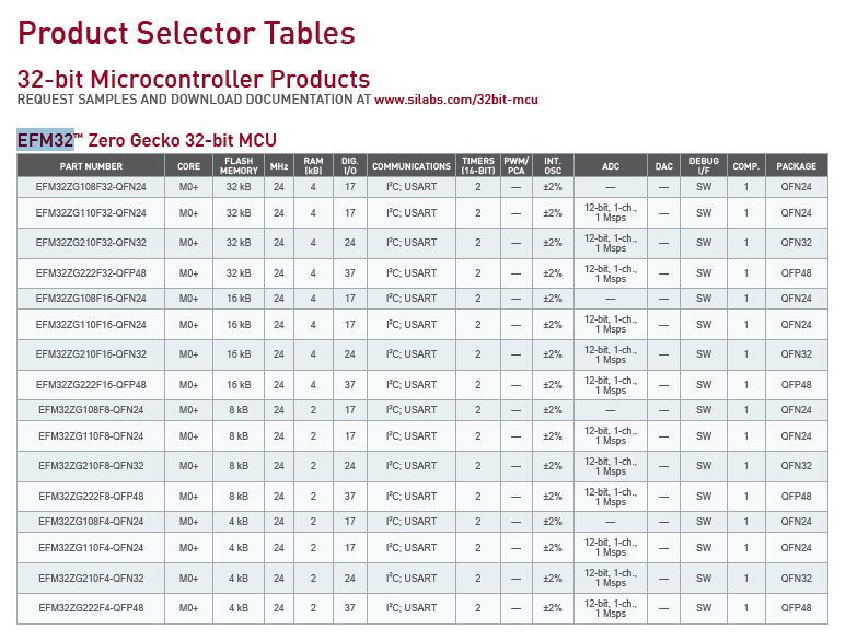

von Felix L. (flex)
> Also Ich dürfte einen Cortex nehmen aber er muss von Silicon Labs kommen
> und die haben keinen mit CAN :( Somit muss ich halt 25 Transceiver
> kaufen. Gibt es da unetrschiedlich gute, ich habe nämlich gesehen das es
> ziemlich viele Varianten von Transceiver gibt?!
Die EFM32 Gecko Mikrocontroller von Silabs haben doch CAN, oder nicht?
von Sawyer M. (sawyer_ma)
Hmmm ich weis nicht ob ich blind oder einfach zu unerfahren bin :/ aber
da steht doch nur USART und I2C.
von Felix L. (flex)
Du hast recht, ich dachte das der Wonder Gecko CAN hat. Dann musst du es
doch so machen wie oben beschrieben.
Habe mal ein Bild dazu gezeichnet. Meine Frage ist:
Dadurch das ich ja ein Mikrocontroller verwende als CAN Controller habe
ich ja nur die vom Prozessor gegebenen Funktionen. Falls ich mal im
Spezialfall mehr will und noch ein Cortex auf dem Piggyback dazu
schalten (roter Pfeil) möchte aufgrund von Leistung oder weiteren
Funktionen, wie mache ich das dann?   Muss ich dafür extra wieder ein
Bussystem aufbauen (SPI I2C.....) oder gibt es da andere Möglichkeiten.
von Thomas F. (igel)
Der von dir gewählte 8051 ist ja nicht der kleinste. Der kann schon
einiges.
Daher ist nicht klar, was du noch mit einem Cortex zusätzlich anfangen
willst?
Aber wenn du meinst: Natürlich braucht es wieder irgendeine Verbindung
der beiden. Da es nur zwei Teilnehmer sind, reicht auch eine
Punkt-zu-Punkt-Verbindung wie RS232. Hängt halt davon ab, wieviel Daten
du hin- und herschaufeln willst.
von Karl H. (kbuchegg)
Grundsätzlich möchte ich aber einwenden, dass du eben nach Möglichkeit
NICHT einen weiteren Prozessor haben willst.
Es ist ein Irrtum zu glauben, dass sich die Dinge immer einfacher
gestalten, je mehr Prozessoren im Spiel sind. Denn mit einem
zusätzlichen Prozessor handelst du dir automatisch eine weitere
Kommunikationsschicht ein, der dein ursprünglich vorhandener Prozessor
dann ohnehin noch zusätzlich wuppen muss.
> Wenn ich nun noch zusätzlich einen weiteren Mikrocontroller verbaue
> auf dem Piggyback der für irgendeine Aufgabe zuständig ist
> (was auch immer)
Wenn er für eine weitere Aufgabe zuständig ist, warum soll der dann
nicht ein eigenes Piggyback für genau diese eine Aufgabe bekommen und er
ist CAN-Busteilnehmer wie alle anderen auch?

So jetzt hoffe ich das ich nicht alles falsch gemacht habe. Ich habe mal
ein kleines Schema gezeichnet. Könnt Ihr mir sagen ob das so
funktioniert wie ich das gelöst habe?
Eine weitere Frage ist, wofür ist das VRef beim CAN-Transceiver. Das
wurde mir aus dem Datenblatt nicht ganz ersichtlich.
Vielen vielen Dank nochmals für eure Unterstützung :)

von Steffen R. (steffen_rose)
Wenn Du Aufwand betreiben willst, kannst Du einen zweiten Transceiver
dran hängen und hättest CANRX wieder.
Hast du nicht die Pull-up Widerstände links und rechts vom Bustreiber
vertauscht?
Und der 33R ist wohl eher ein 330R. Dann stimmts auch mit dem Datenblatt
überein.
Einen Abblockkondensator dazu kann nicht schaden.
VRef am Transceiver kannst du offen lassen.
Zum 8051 kann ich dir nichts sagen.

von  Gast (Gast)
Hm,
ich würde hier noch einiges vorsehen.
- Quarz
- Abblockkondensatoren an VDDA
- Das C2 Debuginterface (Pullup nicht vergessen)
- I2C würde ich über die Crossbar eher auf Port 1 verschieben, evtl.
braucht
  man die Externe Refernzspannung doch einmal
- Alle nichtbelegten Ports zumindestens auf Stecker, damit man diese
später
  doch mal verwenden kann
- Der CAN Transceiver freut sich auch über Abblockkondensatoren
- Jumper für CAN Terminierung
- HEX-Coderschalter für Node-ID
- ein paar Debug LEDs
Such dir mal die Doku des Entwicklungskites für diesen Typ, da ist
normalerweise auch ein Schaltplan mit enthalten.
Evtl. solltest du dir auch den F582 überlegen, der hat auch alles drauf,
das QFP-32 Gehäuse hat aber einen größeren Pitch und lässt sich schöner
mit der Hand löten.
mfg

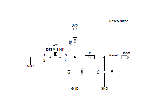

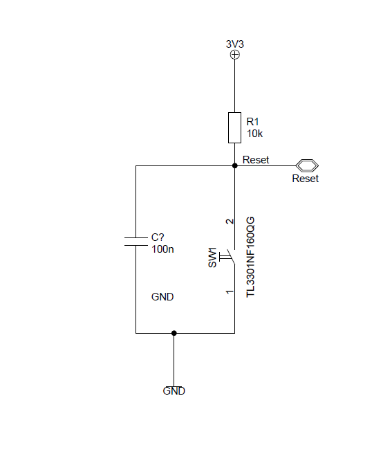

So, ich habe jetzt mal alles so gut wie fertig gestellt. Ich hoffe es
passt alles. Oben meintet Ihr ja ich solle es fertig einstellen damit
man überhaupt eine Aussage machen kann zu meinem Schema.
In den Anlagen ist:
Speisung:
Dies dient nur zur überprüfung ob auch alle Speisungen vorhanden sind.
Reset:
Erklärt sich von selbst.
Piggyback:
In diesem Dokument sind alle wichtigen Bausteine für die
Buskommunikation über I2C und deren Node-ID und CAN. Desweiteren noch
eine Schnittstelle C2 sowie der Controller selbst.
Testpunkte habe ich noch nicht eingezeichnet, die kommen noch!
Es wäre toll wenn Ihr mir Kritik sowie bessere Lösungsvorschläge machen
könntet. Man lernt bekanntlich am meisten aus Fehlern und guten Ideen
anderer.
Vielen vielen Dank euch allen.
Erste eigene Nachbesserung: Node-ID Pull Down`s vergessen. Wenn Schalter
nicht geschalten hängt mir der Eingang am Schieberegister in der Luft.
Habe Pull Down`s angebracht.

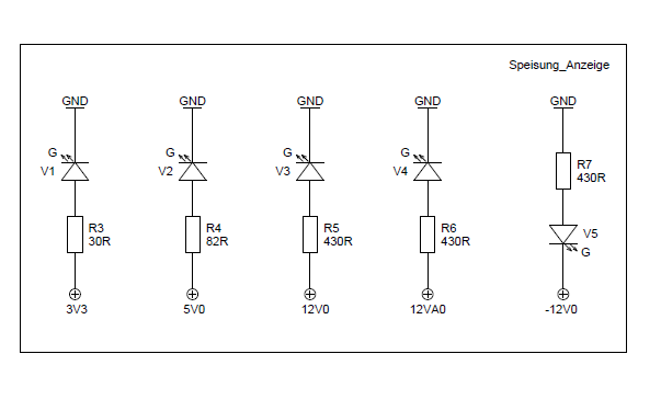

> vertauscht?
> überein.
Willst du bei den Speisungs-LED bei jeder ca. 20mA verbraten?
5-10mA würden sicher auch reichen, einfach als Vorschlag.
Habe die Widerstände neu berechnet und treibe die LED`s nun mit 10mA.
Danke für den Hinweis :)
Dem VDDA habe ich nachträglich nun auch noch Abblockkondensatoren
spendiert.

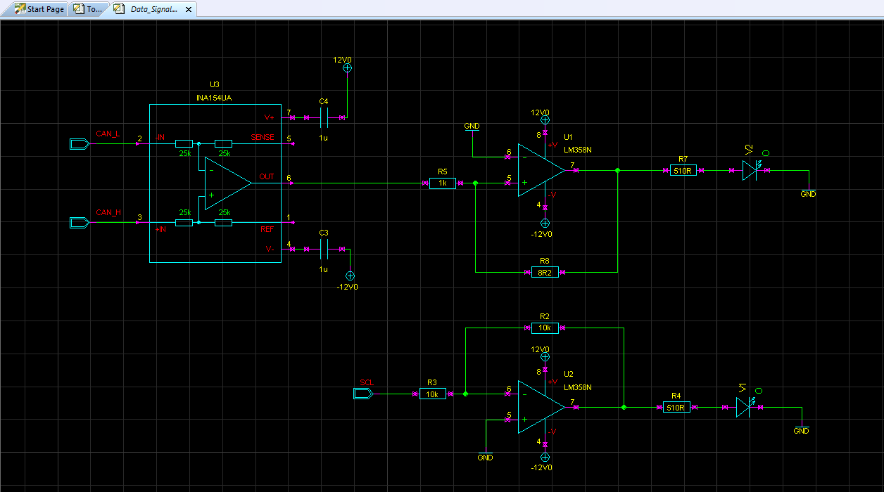

Hallo alle zusammen,
ich habe ein weiteres Schema gezeichnet und bin mir diesmal sehr
unsicher ob ich das so machen darf und kann.
Ich soll laut Aufgabenstellung den Bus auf Aktivität mit einer LED
überprüfen. Meine Schaltung ist oben als Bild abgehangen.
CAN-BUS
Idee, ich ermittle die Differenz mittels einem Differenzenverstärker.
Dabei ergeben sich Werte zwischen 0 und 3,5V. Anschliesend führe ich das
Differenzensignal auf einen Schmitttrigger welcher eine Schaltschwelle
von 1,5V hat. Unter 1,5 ist mein Bus inaktiv alles drüber aktiv.
I2C-BUS
Idee, ein ganz normaler invertierender Verstärker da Aktiv  auf Lowpegel
ist und inaktiv auf Highpegel.
Ich hoffe man kann es so machen. Vielleicht habt ihr mir ja ein
Denkanstoß zu dieser und zu meiner oben gefragten fertigen Schaltung.
Vielen Dank euch allen.

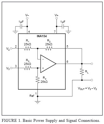

von Thomas (kosmos)
was machst du eigentlich wenn auf der 3,3V Leitung 5V anliegen? Deine
LED würde melden das alles o.k. ist.
Ich verstehe leider nicht ganz wie du das meinst?
Schau dir C3 und C4 in deinem Schaltplan nochmal an.
Ohjemine, was hab ich den da für ein Sch... gemacht. Danke :)

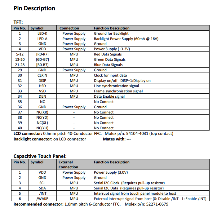

Sawyer Ma schrieb:
> Ich soll ein TFT Touch
> Display 7" auf ein Piggyback setzen auf das alle weiteren Piggybacks
> Zugriff bekommen können über den I2C-Bus oder CAN-Bus.
Das ist ein Display ohne Controller. Du brauchst entweder einen
Displaycontroller oder einen ARM mit eingebautem Display-Controller.
Aber ich habe doch auf dem Piggyback ein c8051f580, würde der das nicht
schaffen mit noch 34 freien I/o´s?
Haben die Displaycontroller einen Vorteil gegenüber meines uC
(Geschwindigkeit, Handhabung)? Ich denke mir halt der Displaycontroller
muss ja nachher auch wieder irgendwie mit meinem C8051 kommunizieren um
an den Bus angebunden zu sein.
Hm, also dir fehlt sowas wie eine Grafikkarte.
Das Display erwartet einen Datenstrom mit 40MHz, Datenblatt Seite 8
oben.
Prinzipiell kann man sowas auch ohne Displaycontroller machen:
Beitrag "Grafikfähiger LCD Controller für 320x240 LCD mit 4 Graustufen"
Ich würde mich da aber nicht dranwagen, mein Respekt an Benedikt!
Ok super danke jetzt hab ich es verstanden was du mir sagen wolltest.
Also brauche ich Theoretisch so ein Board wie oben angehangen. Dieses
Steuer ich dann über I2C oder sonstiges (kommt ja dann auf das jeweilige
Board drauf an) an.
Kennt jemand zufällig noch ähnliche Boards mit TFT 7" Display mit Touch
(am besten Capacitiv) und am liebsten günstig ;) .
