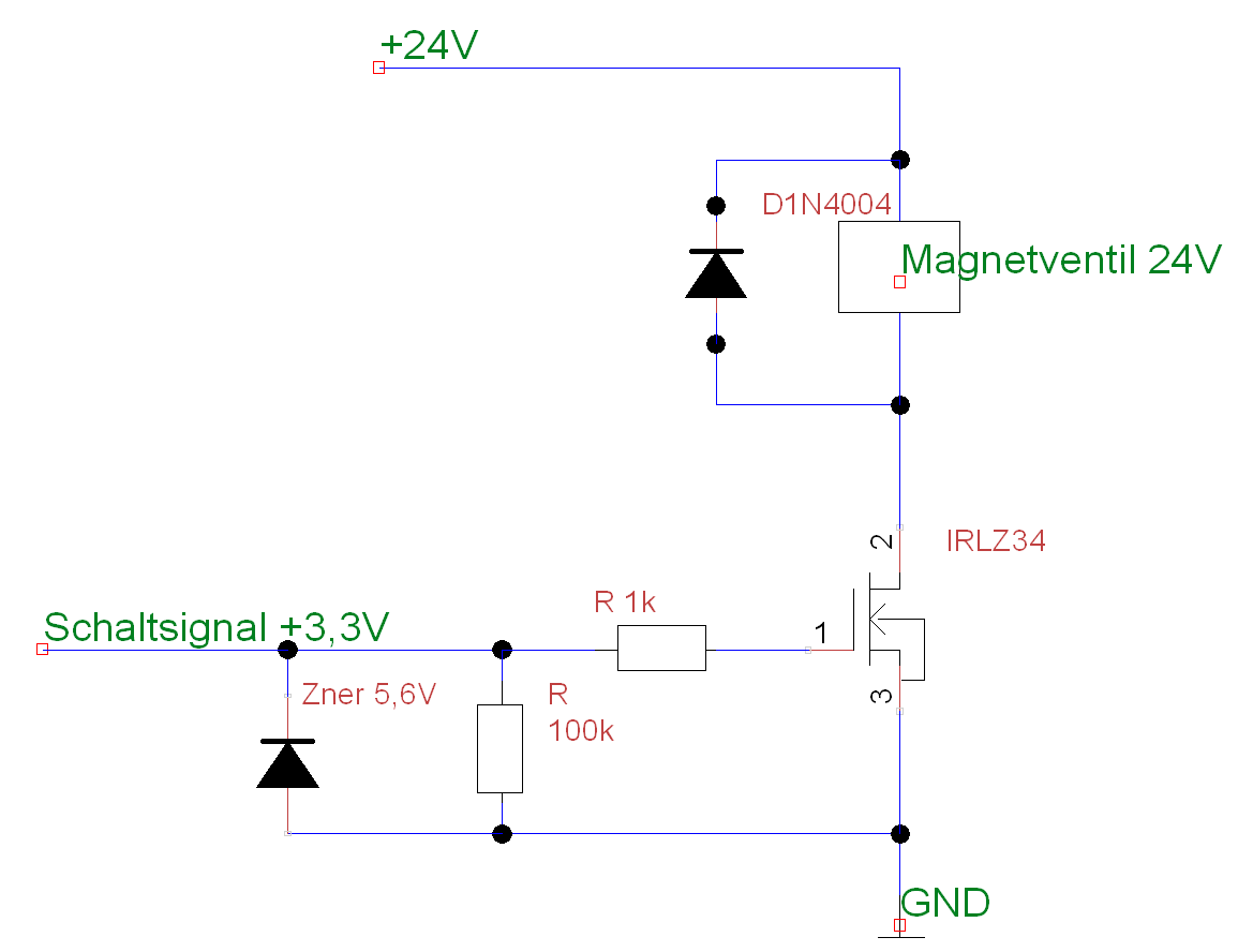

ich möchte meine Gartenbewässerung "aufrüsten".
Gedacht ist, dass ich per Handy die Anlage steuern kann und Intervalle
einstellen kann und das sogar immer dann bewässert wird, wenn der Boden
trocken ist.
Um das umzusetzen, habe ich mir einen Raspberry Pi 2 mit Zubehör besorgt
und schon angefangen zu werkeln.
Bisher kann ich schon mit dem Handy verschiedenen LEDs über den GPIO
Ausgang steuern mit dem Handy, sprich der Ansteuerungsteil funktionier
schon mal so weit.
Leider weiß ich, da ich Informatiker und kein Elektroniker bin, nicht
genau, wie ich jetzt statt die LEDs die Magnetventile im Garten
ansteuern kann.
Deshalb habe ich mich heute hier schon mal umgesehen und eine Menge
gelesen, ich habe deshalb jetzt auch eine Vermutung, wie ich es
anstellen könnte:
Steuerungseinheit:
- Raspberry Pi 2
- 3,3V Ausgang
Magnetventil:
- Gardena
- 24V benötigt
Im Anhang befindet sich der Schaltplan, ich denke jedoch, er wird
gravierende Fehler enthalten.
Bestandteile:
Freilaufdiode (Schutz des Ventils):
- 1N4004
Transistor:
- IRLZ34
Wiederstände:
- 1k (wofür wird dieser benötigt?)
- 100k
Zner- Diode:
- 5,6V
Was mir auch noch fehlt, ist ein Netzteil, es sollen insgesamt 3 Ventile
angesteuert werden.
Ich hoffe, ihr könnt mir helfen, sonst bin ich echt aufgeschmissen, ich
war auch schon in verschiedenen Elektronik-Läden, die wollten mir jedoch
nicht helfen, weil sie nichts falsches erzählen wollen.
Entschuldigung, das erste Bild im Anhang ist falsch! Das Schaltsignal
beträgt nur 3,3V!

von Falk B. (falk)
@ Nils Heilemann (nih)
>beträgt nur 3,3V!
Dann wird das mit dem IRLZ34N nix, der will mind. 4,5V sehen, um SICHER
zu schalten. Die Himbeere hat nur 3,3V und kaum Strom, also muss ein
Pegelwandler her, welcher dein 3,3V Schaltsignal auf 5V bringt. Ein
74HCT125 tut es.
Wenn deine Magnetventile nicht mehr als 100mA pro Stück brauchen, kann
man sich das Leben aber auch mit einem ULN2003 leicht machen. Dort ist
alles drin, was das Relaisschalterherz begehrt. Der kann auch mit 3,3V
angesteuert werden.
von Wolfgang (Gast)
> - 1N4004
Nein, Schutz des Transistors vor dem induktiven Verhalten des Ventil

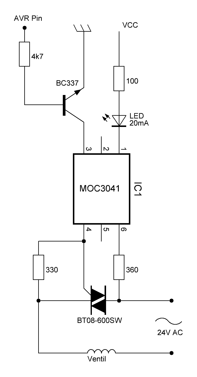

von Cube_S (Gast)

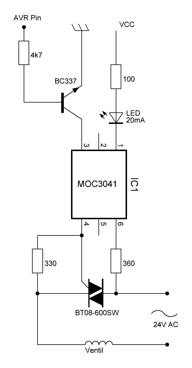

Ich verwende die angehängte Schaltung für die Magnetventile, die bei mir
mit 24V Wechselspannung aus einem simplen Transformator betrieben
werden. Hier schaltet zwar ein 5V ATmega, aber das sollte mit 3.3V auch
funktionieren. (VCC aber trotzdem bei 5V).

Ich empfehle zu überprüfen ob die Ventile mit Wechselspannung betrieben
werden. Demnach
http://www.gardena.com/ddoc/GARO/GARO2014_AAde/GARO2014_AAde_1251-1278_.pdf
ist das nämlich so: (24V AC). Damit sollte die TRIAC-Lösung auch
geeignet sein.

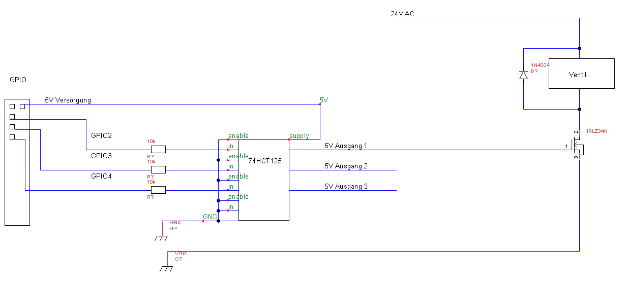

von Nils H. (nih)
So, hier habe ich alle Änderungen mal mit einfließen lassen. Kann das
ganze jetzt so klappen? Die Ventile können sowohl AC als auch DC
betrieben werden.

von Falk B. (falk)
Nein. Die ENABLBE Eingänge müssen alle GND, sie sind LOW active.
Die IN Eingänge kommen an die Himbeere.
Die Z-Diode  und der 1K Widerstand sind hyperliquide.
Der 100k Widerstand muss an den Eingang des 74HCT125.
Die beiden Eingänge des 4. unbenutzten Gatters sollten beide auf GND.
>betrieben werden.
Deine Schaltung kann aber nur DC schalten.

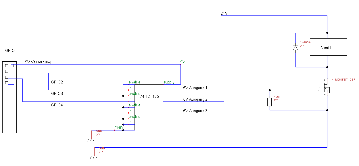

von Nils H. (nih)
So, habe die Sachen am 74HCT125 gefixt, wie sieht es mit dem 100K
Wiederstand aus? Wo muss er hin?
von Falk B. (falk)
@Nils Heilemann (nih)
Schrieb ich das nicht bereits?
Beitrag "Re: Magnetventile mit einem Raspberry Pi 2 steuern"

Man könnte natürlich auch daran denken die 24V an einem Trafo
primärseitig (230V) zu schalten (was für die TRIAC Variante kein Problem
darstellt) um so etwas Strom zu sparen.
von Michael U. (amiga)
Wenn die Ventile für 24V Wechselspannung gedacht sind, werden sie mit
24V Gleichspannung vermutlich ziemlich überlastet und heiß werden, weil
der induktive Anteil nicht zum Zuge kommt.
Entweder Wechselspannung und die Triac-Schaltung oder bei Gleichspannung
testen, wieviel Volt nötig sind.

@ Cube_S (Gast)
>Das hast Du getan. Aber als unbeteiligter Dritter frage ich Wozu braucht
>man den überhaupt? Mal davon ausgehend, dass der GPIO-Pin auf output
>steht.
Den braucht man, wenn ein uC oder auch großer uC ala Himbeere im Reset
ist oder programmiert wird, denn dann sind die IOs noch nicht als
Ausgang geschaltet sondern als Eingangs bzw. Tristate. Damit würde der
Eingang vom Treiber 74HCT125 in der Luft hängen und wegen des sehr
großen Eingangswiderstands beliebige "rumfliegen", sprich, er reagiert
auf die kleinsten Störungen.

von Nils H. (nih)
Nochmal zu dem 100k Widerstand:
Es tut mir echt leid, aber ich weiß leider immer noch nicht, wo der
Widerstand jetzt hin soll. Könnte mir das jemand kurz sagen?
von Cube_S (Gast)
Ich sehe den Widerstand als Pull-Down an GPIO2 in Deiner Schaltung. Er
schadet nicht aber ob Du seine Anwesenheit jemals bemerken wirst ist für
mich fraglich.
Lesen?
"Der 100k Widerstand muss an den Eingang des 74HCT125."
Also 100k (besser 10k, ist unempfindlicher) an jeden der drei Eingänge.

von Nils H. (nih)
So, jetzt habe ich wieder die Vorschläge mit einfließen lassen. Beim
Ventil wird ja angegeben, dass es Wechselstrom benötigt, also würde ich
dem Ventil auch gerne Wechselstrom geben. Stellt das ein Problem dar?
Kann das IRLZ34N auch mit Wechselstrom arbeiten?
Und wie sieht das Bei Wechselstrom mit der Freilaufdiode aus?
> werden.
Die AC-Lösung hatten wir doch schon.
von Falk B. (falk)
HMMMM! Du bist ein Künstler! Der Widerstand muss zwischgen Eingang und
Masse! Nicht zwischen Ausgang vom Himbeerkuchen und dem IC!
Reihenschaltung ist nicht gleich Parallelschaltung!

von Matthias (Gast)
Ich habe gerade den Plan von Cube_S durchgeschaut und wollte diesen
testen (bei mir steht ein Toro-System an ;-) ). Ich finde aber nur die
Beschreibung zum BT08-600SW - kann sie jedoch nicht kaufen. Die Frage
ist, welchen Triac ich alternativ nutzen kann. Ich hätte nun zu diesem
hier gegriffen: "BT137-600E" (gefunden bei conrad) - taugt dieser als
Ersatz?
Bei mir wären es 4 Ventile und schwups sind 4 GPIO weg :-D
Herzlichen Dank!
von Nils H. (nih)
Hey Matthias,
ich habe es auch nach Cube_S Plan gebaut, es klappt einwandfrei. Beim
"BT08-600SW" hat er sich aller Wahrscheinlichkeit nach aber vertippt und
meinte den "BTA08-600SW" (A vergessen). Den habe ich problemlos beim
Elektronikladen um die Ecke bekommen. Den gibt es aber auch im Internet
zu kaufen:
https://www.reichelt.de/?ACTION=3;ARTICLE=5969;SEARCH=BTA08-600SW
von Matthias (Gast)

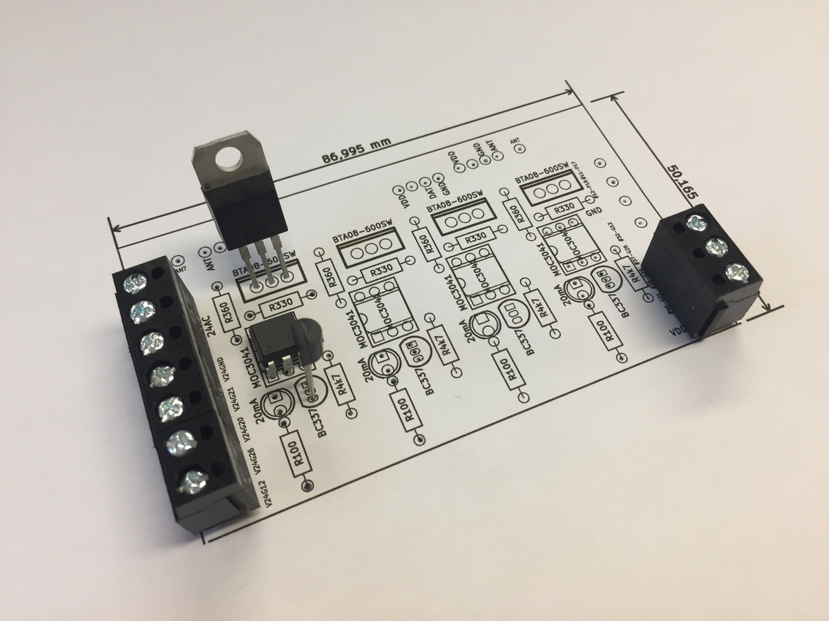

von Nils H. (nih)

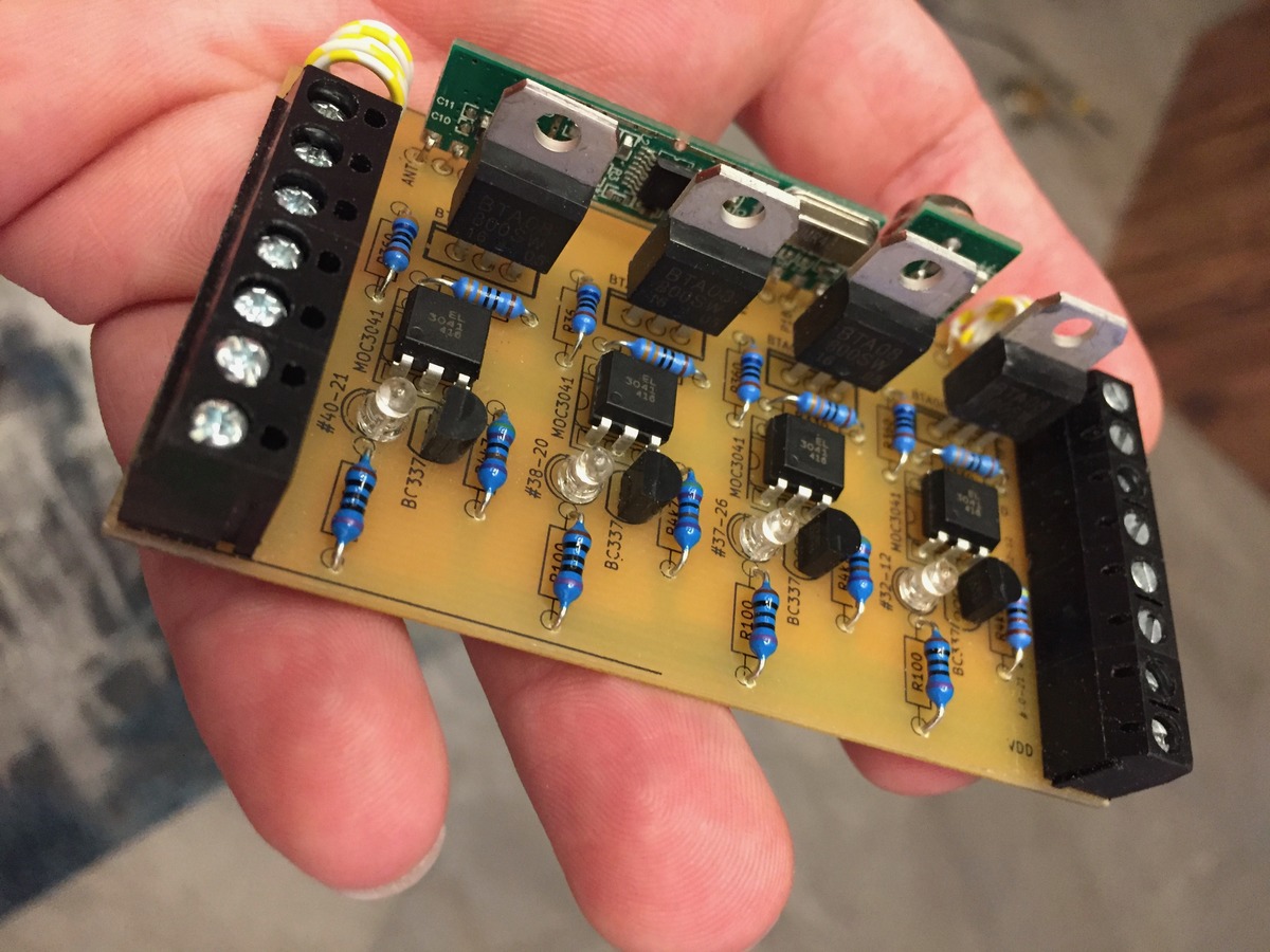

Leider weiß ich das auch nich mehr genau, ich hänge aber mal Bilder der
Platine an, darauf kann man vielleicht was erkennen.
von Matthias (Gast)
Super danke! Das schaut spontan nach Präzisions-Metallschicht aus...

von Matthias (Gast)
So... auf dem Steckbrett steht die erste Schaltung und funktioniert
einwandfrei:-)
Allerdings musste ich im Schaltplan von Cube_S am MOC3041 nicht Pin3,
sondern Pin2 anschließen, um die Schaltung zum Laufen zu bekommen. Ist
das ein Fehler im Schaltplan oder liegt es daran, dass ich auf der
Gegenseite weniger nur 15V AC angelegt hatte?
von Thomas (Gast)
Ich habe ebenfalls die Schaltung von Cube_S übernommen... allerdings
muss ich für meine Ventile 24V DC nutzen. Jetzt habe ich folgendes
Problem: Anschalten funktioniert, aber ausschalten klappt nicht. Die
Ventile bleiben weiter offen, obwohl der GPIO auf 0 gesetzt ist (und die
LED auch ausgeht)?!?
HILFE! Kann man die Idee von Cube_S auch auf DC noch ummodeln, oder wie
löse ich das am besten?
von Alexander L. (photoniker)
Er hat einen Triac im Gleichstromkreis verwendet. Ist doch normal, dass
der an bleibt.
Ein kleinesbisschen mal nachdenken, bevor man wild drauf los lötet,
würde nicht schaden.

von Matthias (Gast)
Also bei mir läuft die Schaltung inzwischen perfekt! Ich musste wie
geschrieben nur statt PIN3 den PIN2 nehmen. Ansonsten ist alles
inzwischen übers iPhone steuerbar:-)
Danke euch herzlich für eure Hilfe!

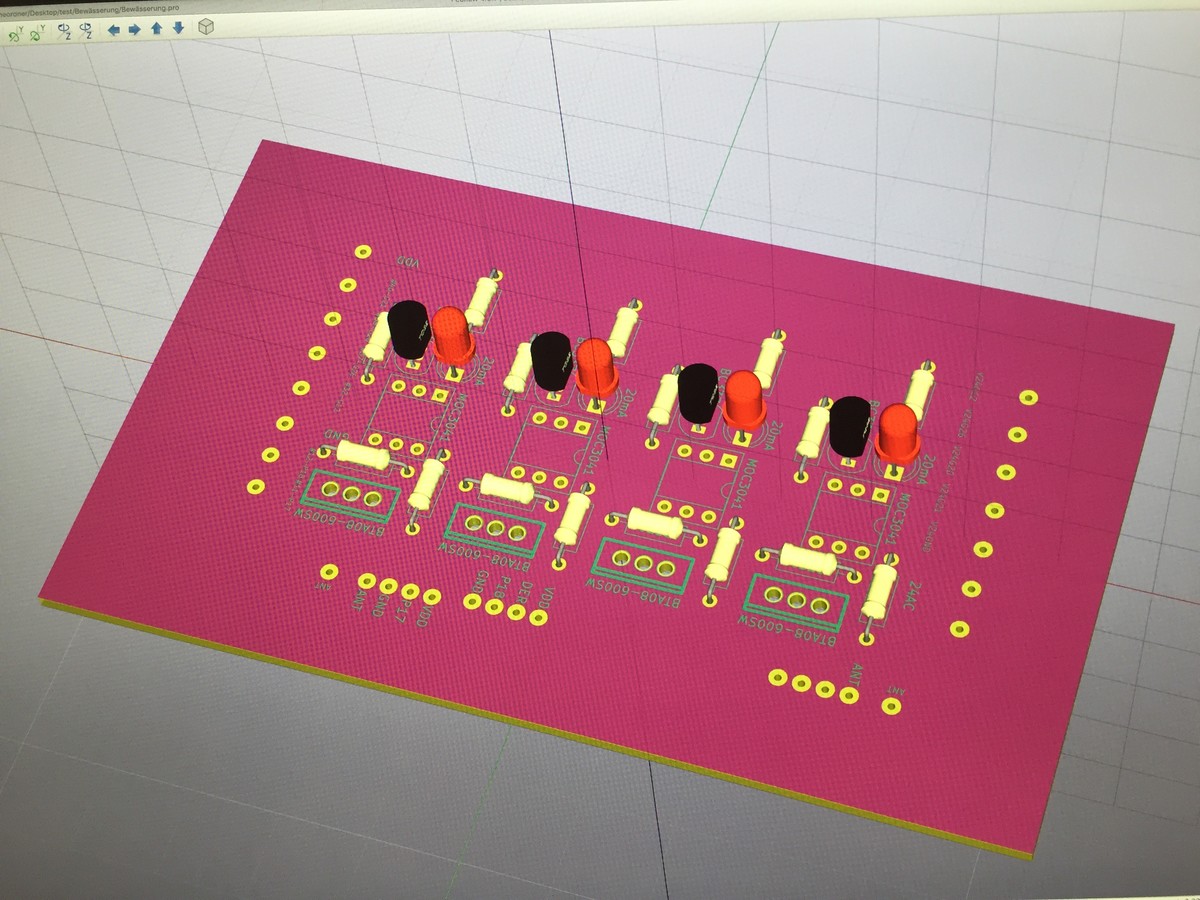

von Michael R. (mr-action)
Der Schaltplan steht doch oben!? :-o
Beitrag #5196475 wurde von einem Moderator gelöscht.
von Matthias (Gast)
Ja, der Plan ist der von Cube_S vom 11.05.2015 07:46...

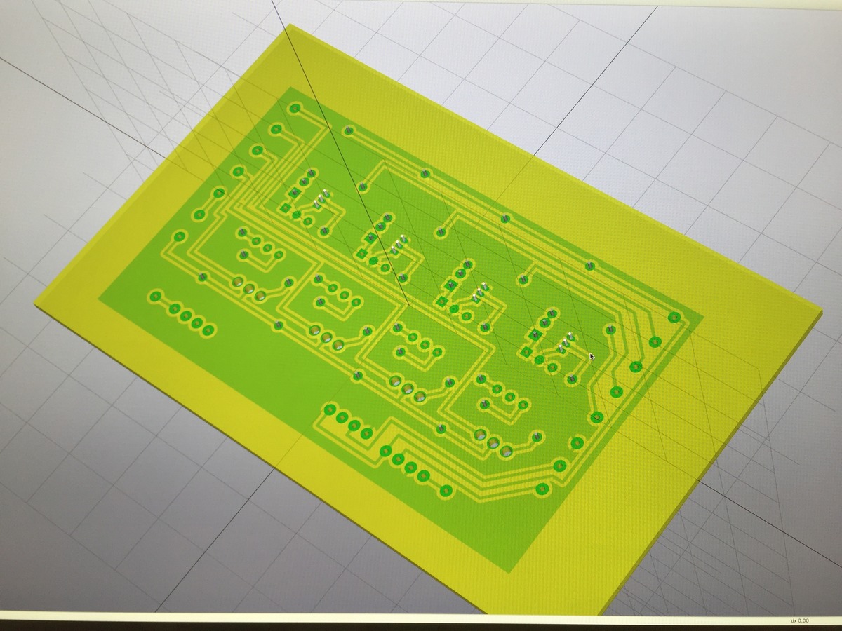

Leicht modifiziert. Ich hätte euch gerne die Datei aus kicad angehängt,
aber wie auch immer, finde ich diese nicht mehr auf meinem Computer?!?
Ich hab nur noch Fotografien/Screenshots aus denen man den Schaltplan
grob wiederherstellen kann.
Die Sachen musste ich jetzt nämlich sowieso raussuchen, weil mein Bruder
ebenfalls 4 Ventile über eine Raspberry Pi steuern möchte... Ich kann
dann gerne den fertigen Plan aus kicad hochladen.

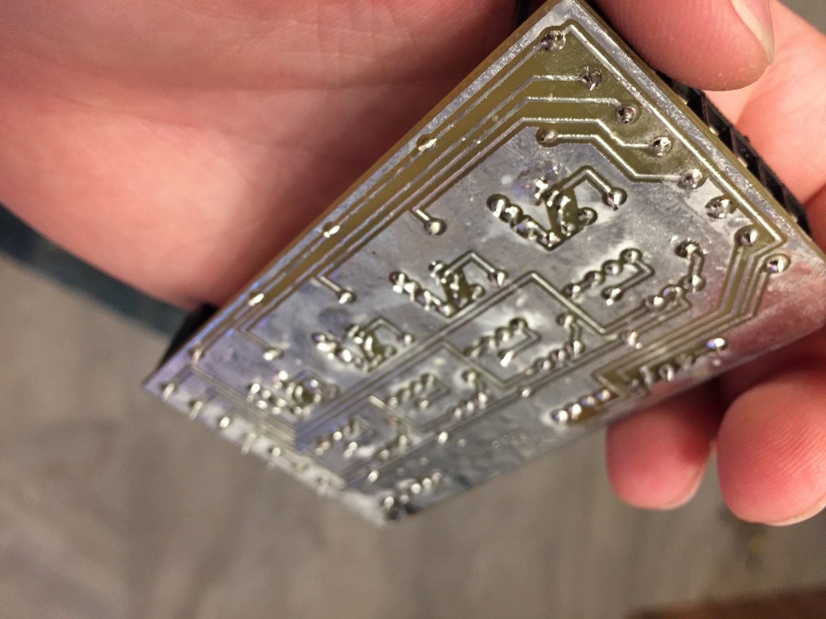

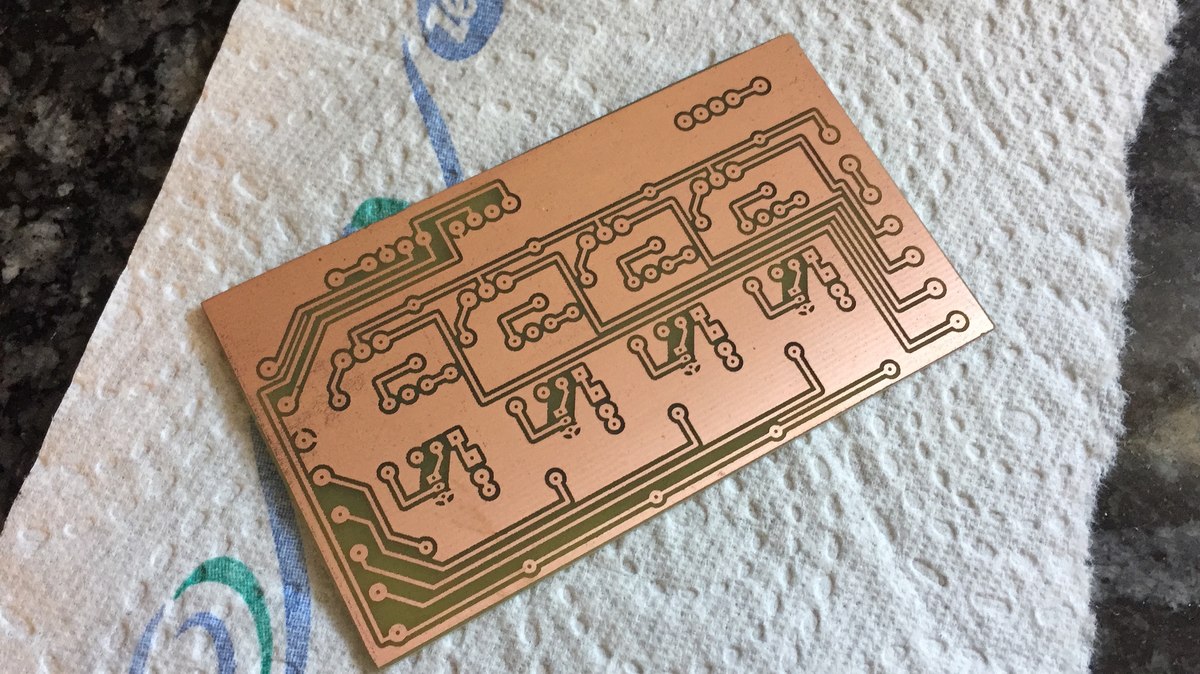

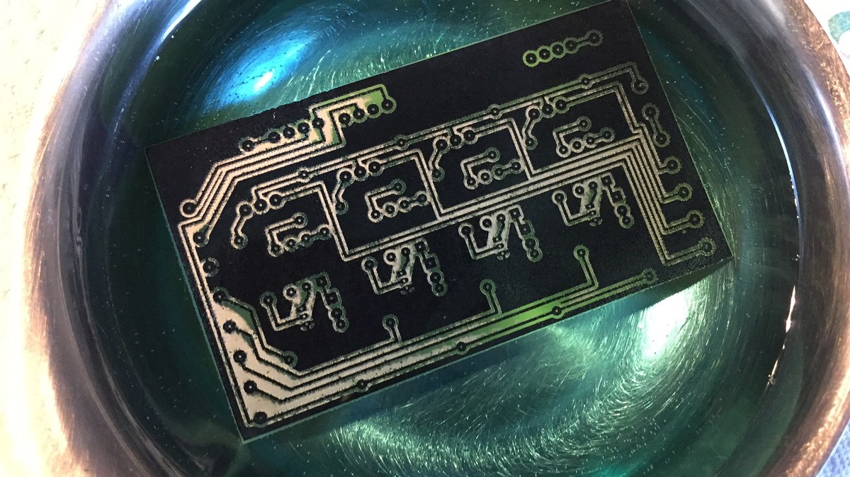

von Matthias (Gast)
Hier noch der Herstellungsprozess...
Mit einem Laserdrucker auf eine Seite eines Hochglanzprospekts/-katalog
gedruckt, mit handelsüblichen einem Laminiergerät auf die Platine
übertragen und dann schön alles in ca. 30 Minuten ätzen lassen. Zum
Schluss noch verzinnt, damit es sicher in der Hütte nicht das
korrodieren anfängt und alles aufgelötet.
War ein echt nettes Projekt :-)
von Thomas (Gast)
Im ernst, die Schüssel ist Metall, Edelstahl?
