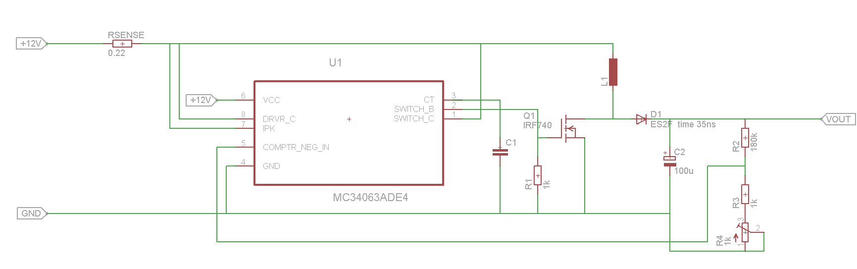

Ich habe mich an einem MC34063 Step-up versucht.
Ich möchte ca. 150V bis 220V erreichen bei 50mA für Nixieröhren.
Diesen Beitrag habe ich als Anhaltspunkt verwendet:
https://www.mikrocontroller.net/articles/MC34063
Mein Schema ist im Anhang, ich frage mich nun ob das generelle Schema
richtig ist?
Für das Feedback habe ich die Formel VOUT= ( (1.25 *(R2+(R3+R4) /
(R3+R4) ) verwendet. So müsste ich mit einem 1kOhm Poti meine Spannung
regeln können?  Ist das Poti auf 0Ohm, müssten es ca 220V sein, auf
1kOhm müssten es etwa 120V sein.
Ist das korrekt?
Was ich nun noch nicht weiss, ist wie man den Taktkondensator C1
berechnet, ich habe im Datenblatt zwar eine Formel gefunden, die auf der
Frequenz beruht, aber welche Frequenz brauche ich denn?
Das selbe Problem habe ich mit der Spule, dort wird ja auch die Frequenz
benötigt.
Die Diode habe ich gewählt weil sie sehr schnell schaltet.
Beim Mosfet ist wohl der RDSon möglichst klein zu wählen. Ist noch etwas
anderes relevant ausser RDSon, Spannung, Strom?
Vielen Dank für die Hilfe im Voraus
> richtig ist?
Kommt dir deine Platzierung von Rsense nicht selber komisch vor?
Du bist auch nicht der Erste, der Nixies damit betreibt. Wie wärs mit
einer Suche nach fertigen und funktionierenden Lösungen?

Die Platzierung ist genau gleich wie auf dem  beispiel von TI.
Ja es gibt schon fertige sachen, aber ich möchte hald mein Nezteil auf
dem Controller-Print unterbringen.
von (prx) A. K. (prx)
Stimmt, sorry. Eine gemalte Verbindung zum Widerstand statt zum 12V
Symbol wär deutlicher.
Du sollst nicht das Layout übernehme, sondern Schaltung und
Dimensionierung.

Denk' bitte daran, dass die Schaltung, ohne Verluste, 10W benötigt.

Die Frequenz ist sekundär, an die Dimensionierung eines StepUp geht man
anders ran. In der Einschaltzeit muss etwas mehr als die Energie in die
Drossel geladen werden, die am Ausgang in der Schaltperiode verbraucht
wird. Abhängig von den Drosseleigenschaften ergibt sich ein bestimmtes
Tastverhältnis.

R-sense lässt einen Spitzenstrom von ca. 300mA, zu. (meist schalten
solche ICs beim Erreichen von 600mV an Rsense.   Dabei ist Uein 12V
120V ist die zehnfache Spannung, ergibt bei gleicher Leistung einen
Stromspitzenwert von 30mA.
Das ist aber nur der Spitzenstrom, als Mittelwert dürfte man eher 1/3
anpeilen. (also 10mA)
Mit einem Wirkungsgrad von 80% wäre man dann bei 6,5 mA
Vergleich das mal mit Deiner Wunschvorstellung von 50mA
Zur Induktivität ist aber garnichts gesagt. Und diese ist das
Schlüsselteil bei einem solchen Wandler. Die Schaltung drumherum ist
nahezu Nebensache. Erst wenn die Induktivität einer Wandlerschaltung
passt, wird auch der Rest funktionieren.
Also such ein Vorbild, dessen L Du nachbauen kannst.

Wenn man dem Schema hier glaubt
https://threeneurons.files.wordpress.com/2011/08/mc34063_mk15cm1.gif
sind es für Rsense so etwa 1.2A ?
Wie meinst du L nachbauen? L ist doch eine Spule, die man in fast
beliebiger Grösse bei Farnell ordern kann?

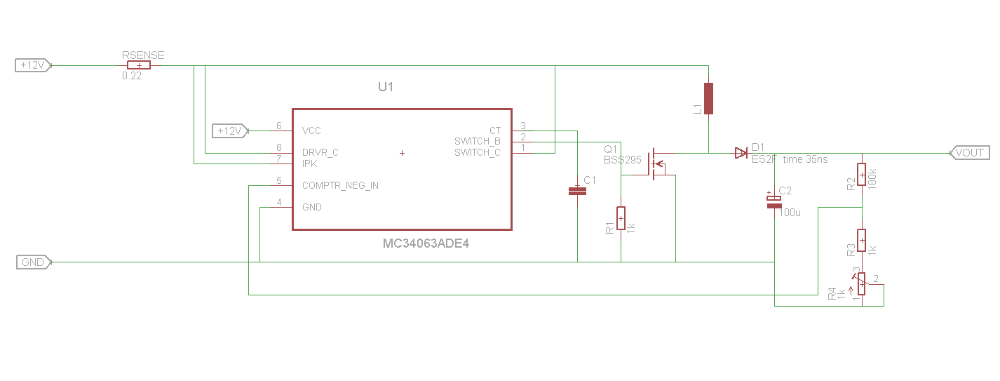

Ein BSS295 kann keine 150 V oder 220 V UDS.

Die Freiwerdezeit ist nicht das Entscheidende. Die Sperrverzugsladung
ist wichtig, denn die wird von der hochgepumpten Ladung in der
Abschaltflanke direkt wieder abgezogen. Daher hat man wohl die BAV21 und
keine 5-mal größere UF400x genommen.

Oh entschuldige den BSS295 vielmals, ich hatte ihn bereits durch einen
IRF740 ersetzt.

Vergiss diese Formeln. Die liefern im Normalfall (also <7) zwar ein
brauchbares Ergebnis, aber auf falscher Grundlage. Denn sie suggerieren
eine Betriebsart, die dem MC nicht eigen ist.
Und im Fall eines Spannungsverhältnisses >7 kommt man damit sowieso
nicht wirklich weiter. Da gilt das, was ArnoR schrieb. Die sogenannte
Mindestinduktivität mutiert dann mal eben zur Höchstinduktivität und die
Frequenzrechnung ist oft für den Allerwertesten (weil u.U. eher von L
und Rsc als von Ct bestimmt).
Manche probieren dann einfach so lange rum, bis es funktioniert.

Der MC ist intern auf ein Tastverhältnis von 5/6, also nahe 1,
eingestellt. Für Deinen Stepup ergibt sich allerdings ein sehr kleines
Tastverhältnis aufgrund der hohen Spannungstransformation. Der MC
"regelt" das bestenfalls aus, indem er völlig asynchron ausschaltet. Das
ist ein reichlich ineffizienter Betrieb und nervt meistens auch noch
durch auftretende Pfeiftöne. Aus meiner Sicht so ziemlich der

von Johnny S. (sgt_johnny)
Ich habe mich nun dochmal mit dem IC befasst und einen Test Aufbau mit
gerade vorhanden "Feld-Wald-Wiesen Bauteilen" gemacht.
Hat beim erstenmal funktioniert, und einen Wirkungsgrad von 57%
gebracht, liegt aber sicherlich an dem Steckboard Aufbau und den
Komponenten.
Ich werde nun mal mit den Spulen experimentieren die für mich in Frage
kämen
Noch 2 Fragen
Auf der hier gezeigten Schaltung,
Ist es sinnvoll für die Widerstände R3 und R4 möglichst GROSSE Werte zu
nehemen, da ja dort auch Strom auf GND fliesst?
Und, ist diese Schaltung in der Theorie bis zu einer viel Höheren
Spannung möglich? Also als Beispiel bis zu 800V ? Mit geigneten
Bauteilen...
Denn die Spannung resultiert ja laut Datenblatt aus R3 und R4
von Harald W. (wilhelms)
Natürlich nicht. Selbst Deine >200V sind schon grenzwertig.
> Mit geigneten Bauteilen...
Wenn Du damit einen passend berechneten und selbst gewickelten
Trafo meinst, dann schon.
Aha, wovon träumst Du eigentlich nachts, wenn Du schon tagsüber
so unwirkliche Träume hast? Vielleicht solltest Du Dich wenigstens
grob mit den Grundlagen von Stepupreglern beschäftigen.
Harald Wilhelms schrieb:
http://www.onsemi.com/pub_link/Collateral/MC34063A-D.PDF
In der ApplicationNote von OnSemi hat es auf Seite 5 ein Beispiel, dort
ist R1 = 2.2k und R2 = 47k
Auf Seite 11 steht dann =
>Vout Desired Output Voltage  1.25*(1+ R2/R1)
Mit den im Beispiel verwendeten Widerständen währe es 1.25*(1+ 47k/2.2k)
eribgt 27.95 V, stimmt mit dem Beispiel überein
Bei der von Mir gebauten Schaltung:
1.25*(1+ 475k/3.32k) =  180.09 V  [Gemessen: 183V]
gäbe ja zb. mit 750k/3.32k  = 280V...usw
von 900ss (900ss)
OT: Warum eigentlich sooo unfreundlich? Frag ich mich gerade wirklich
und wenn du auch mal drüber nachdenken möchtest? Rein fachlich sicher ok
deine Antwort.
von Mark S. (voltwide)
Ja, die Spannung ließe sich, zumindest theoretisch, über den
Widerstandsteiler erhöhen. Allerdings stößt der Aufwärtswandler an
praktische Grenzen, denn das Tastverhältnis nähert sich immer weiter an
100% an, die Verluste nehmen weiter zu und der Wirkungsgrad wird immer
bescheidener.
Da macht dann der Sperrwandler mehr Sinn, weil man über das
Windungsverhältnis des Übertragers das Tastverhältnis wieder in
vernünftige Bereiche (30..70%) hinbiegen kann.
