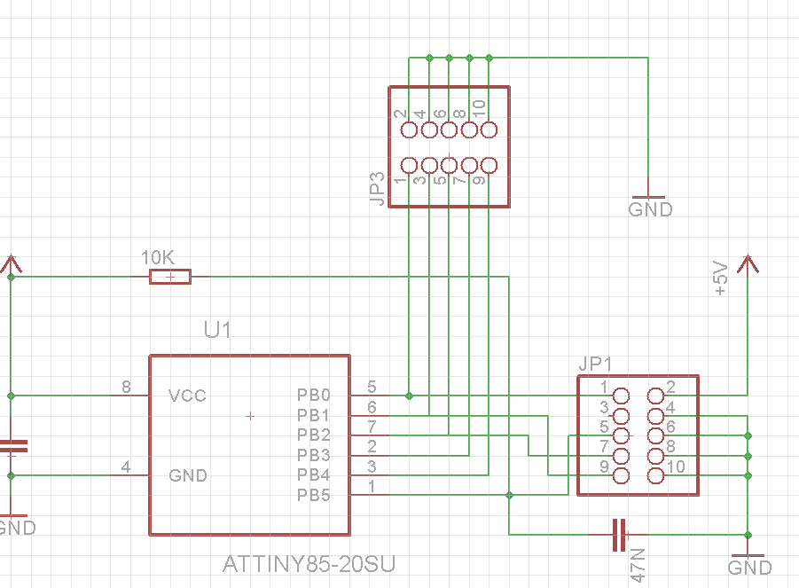

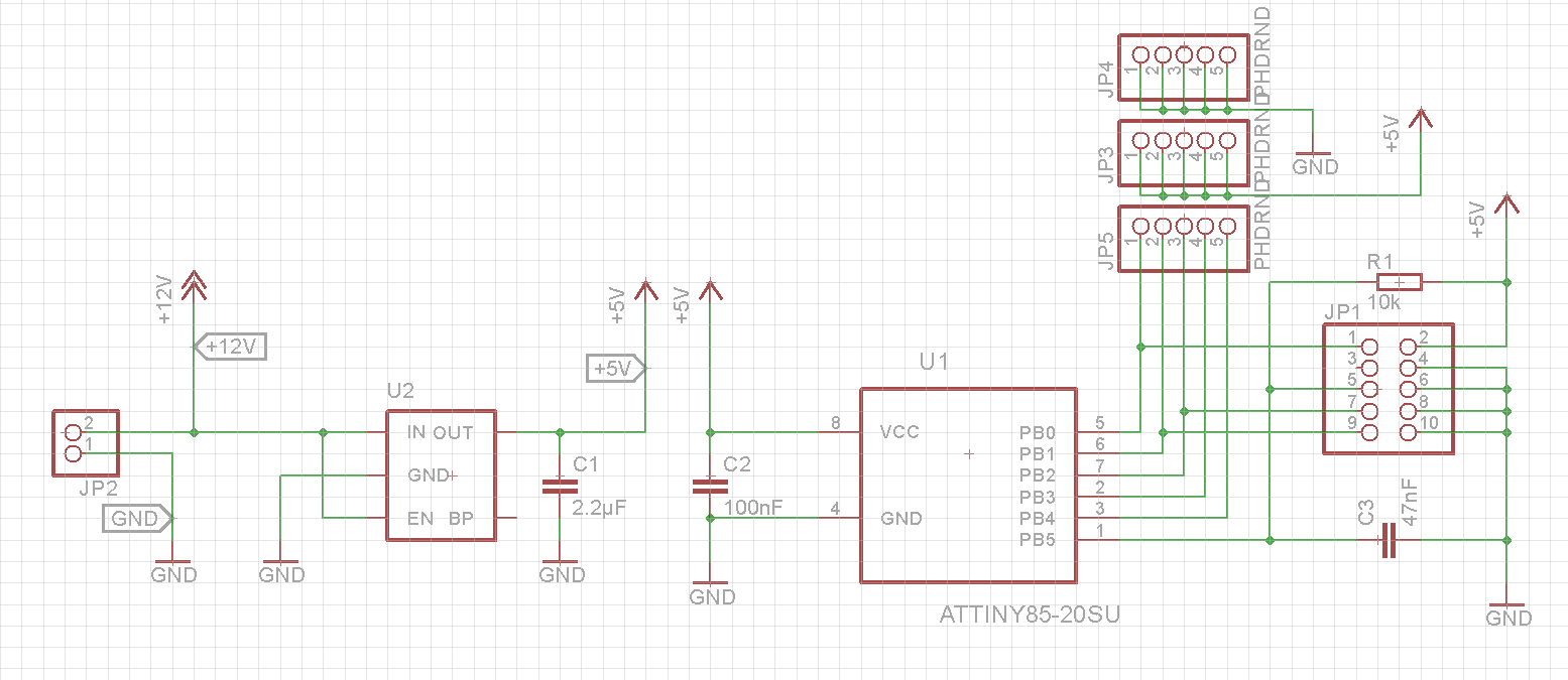

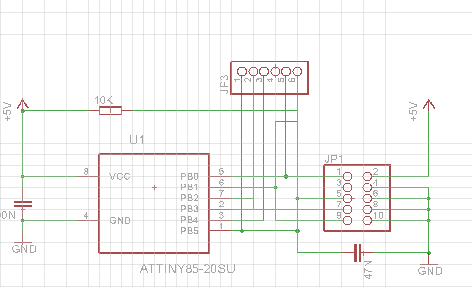

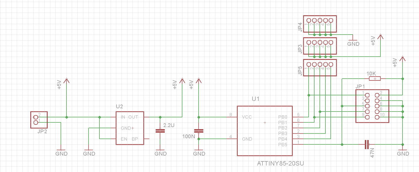

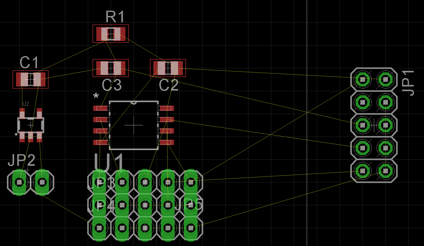

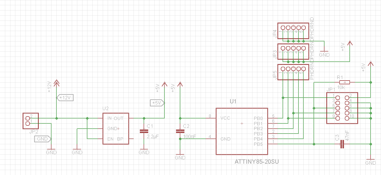

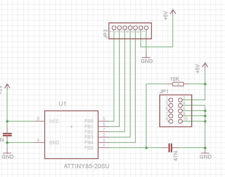

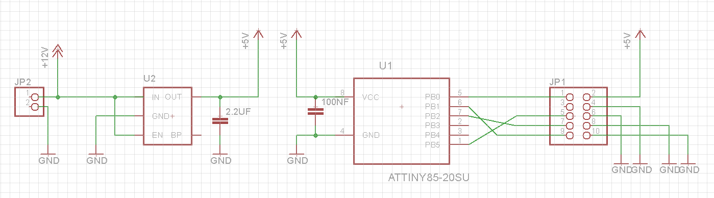

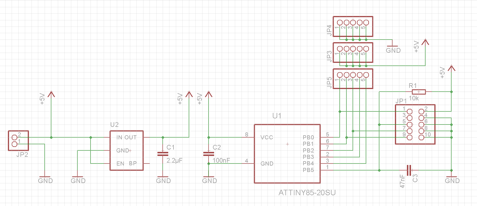

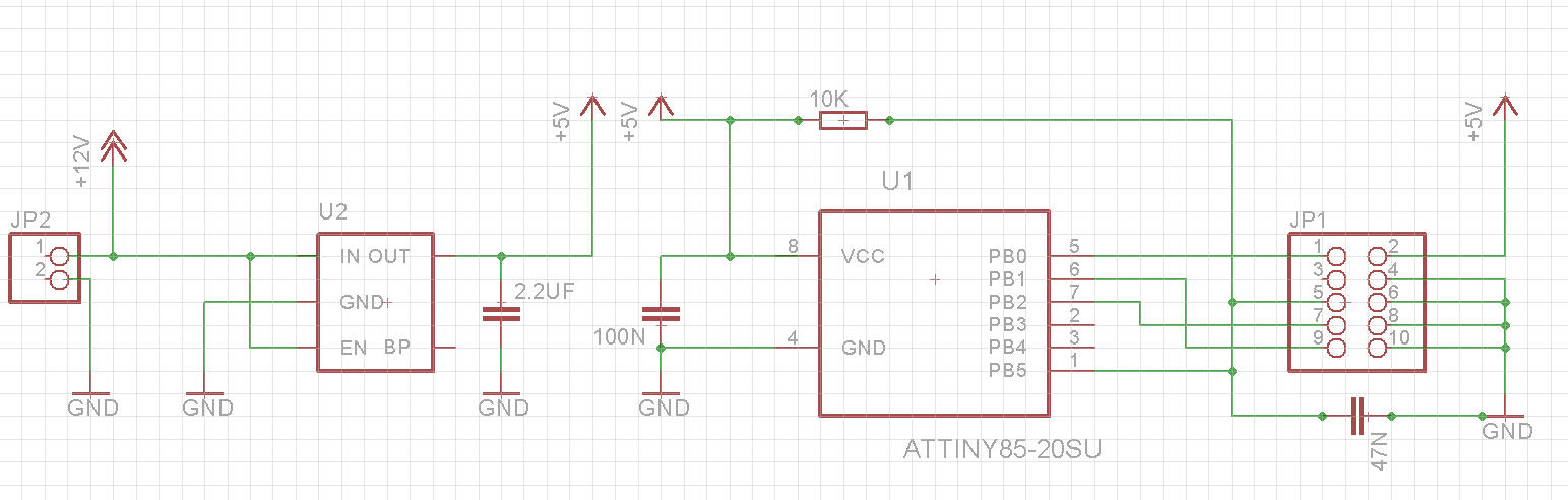

ich hab einen ersten Schaltungsentwurf mit Eagle erstellt und wollte
eure Meinung dazu hören, inwiefern noch Verbesserungsbedarf besteht.
Die Schaltung soll dazu benutzt werden, über den ISP einen Attiny
programmieren zu können.
Ganz links befindet sich die Stromquelle mit einem 2-Pin Anschluss, hier
soll eine 9V Batterie angeschlossen werden. Gleich danach folgt der
Spannungsregulator: mic5205- 5.0. Dieser reguliert die Spannung auf 5V.
Anschließend kommt das Kernstück: Ein ATTiny85-20SU. Dieser ist mit
einem 10-pin Anschluss verdrahtet, an das später das Programmer-Kabel
kommt.
von Jonas G. (jstjst)
1. In einem Schaltplan führt man Leitungen normalerweise rechtwinklig
(nicht zu verwechseln mit dem Layout).
2. Überleg dir wie du die GND Verbindungen au JP1 besser verbindest.

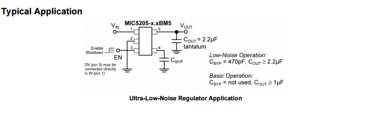

3. Der Kondensator C byp an Pin 4(BP) von U2 fehlt.
4. Dein Regler scheint mir für einen einfachen AVR überdimensioniert.
Ist aber egal.
5. Nachdem du keinen Quarz angeschlossen hast denke ich du willst den
internen Oszillator benutzen.
Jst
von Max M. (maxmicr)
Okay, danke. Werde ich ausbessern.
Könnte man praktisch zu einem zusammenfassen...
In der Beschreibung steht:
Reference Bypass: Connect external 470pF capacitor to GND to reduce output
noise. May be left open.
Also kann man den theoretisch offen lassen?
Ja, ist das ein Problem?
> Ist aber egal.
Was würdest du empfehlen?
> output
> Also kann man den theoretisch offen lassen.
Ok, hab ich mir nicht genau angeschaut. Wie schon geschrieben ist
Versorgung von AVRs nicht so kritisch.
Im allgemeinen nicht außer du willst die UART oder andere Timing
kritische Sachen benutzen.
Siehe:
https://www.mikrocontroller.net/articles/AVR-Tutorial:_Equipment#Hardware
Im Optimalfall beschaltest du den Reset Pin noch wie im obrigen Link
beschrieben.
Sonst sieht jetzt alles gut aus.
Jst
Hah ich übersehen:
> Ist aber egal.
Der Standard wäre einen 7805 zu verwenden. Oder wenn du sparsam sein
willst einen 78L05.
Jst

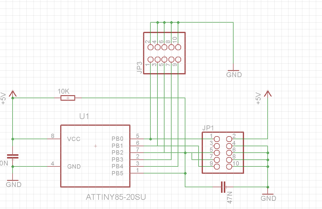

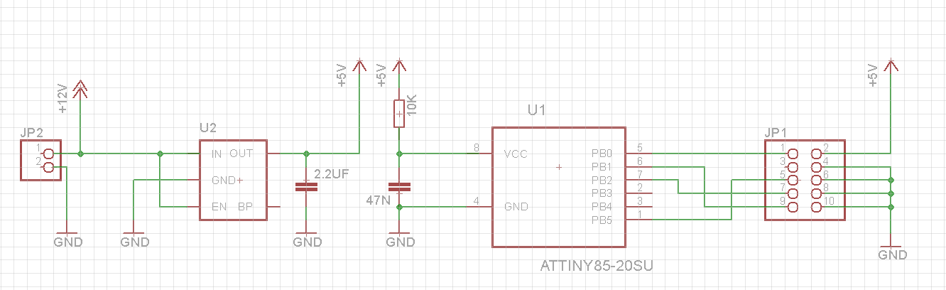

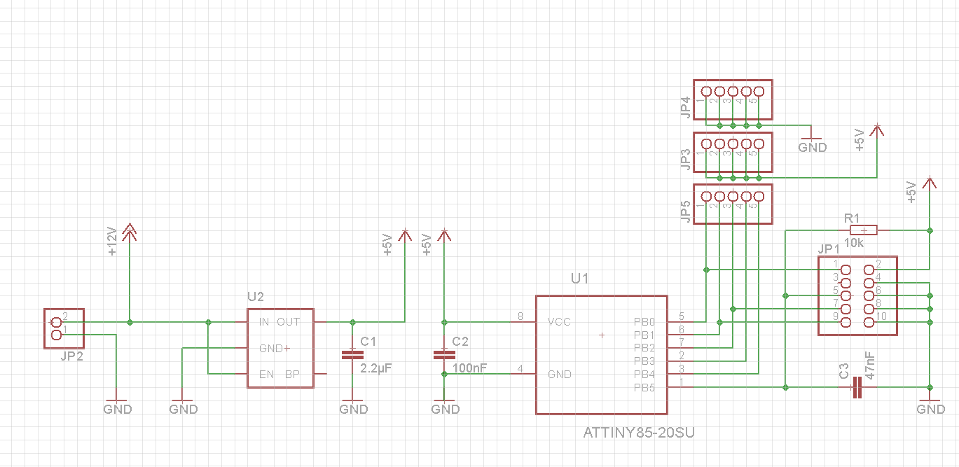

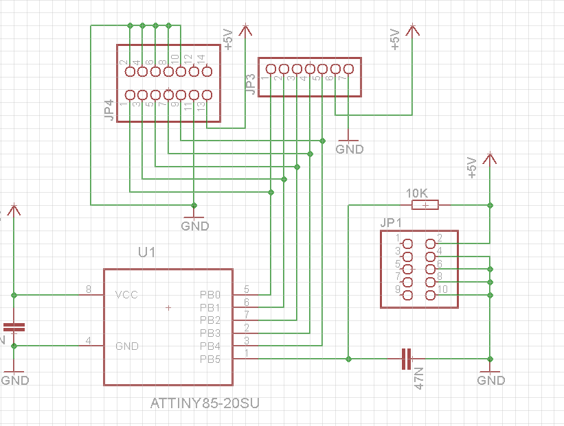

> beschrieben.
So?
Yeah!! :)
Max MMM schrieb:
>> beschrieben.
> So?
Nein, 10k gegen 5V und 47nF gegen GND.
https://www.mikrocontroller.net/articles/Datei:Mega8_Tutorial.png
Wenn du Hilfe beim Layout brauchst melde dich einfach.
Jst

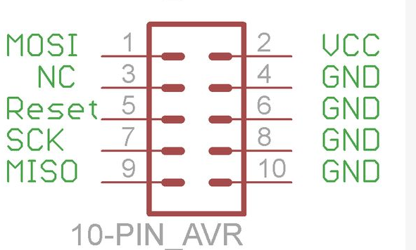

von spess53 (Gast)
Hi
Seit über 10 Jahren ist der 6pol. ISP Stecker Standard bei Atmel.
Welcher ewig gestrige benutzt noch den 10pol. von den STK200/300 von
Kanda?
MfG Spess
Max MMM schrieb:
> Ähm, so dann?
Nein.
  5V
  [ ]   10kOhm
   |----------RESET/PB5
   =   47nFarad
  GND
Jst

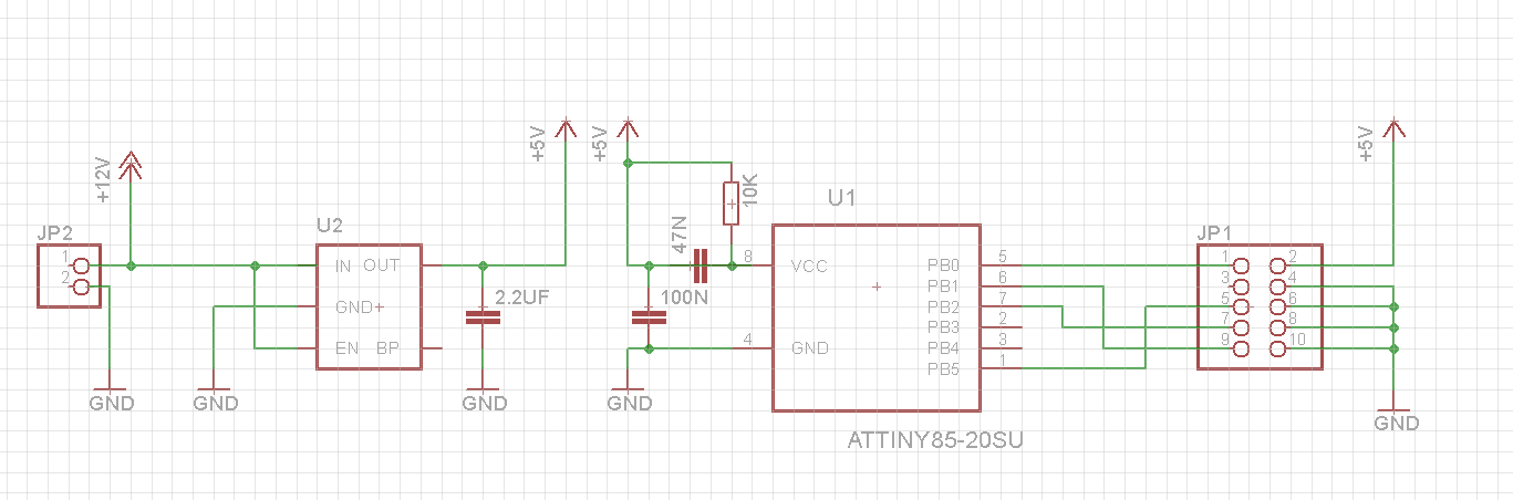

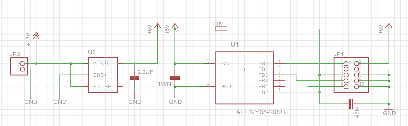

Okay^^
So dann?
Ich glaube du stehst etwas auf dem Schlauch.
Ich habs mal für dich gemacht.
Jst
Danke :)
Nur welcher Kondensator soll dann rechts unten hin?
Da hab ich schon wieder was übersehen.
Rechts unten: 47nF
Zwischen Pin 8 und 4 am ATtiny: 100nF
Jst

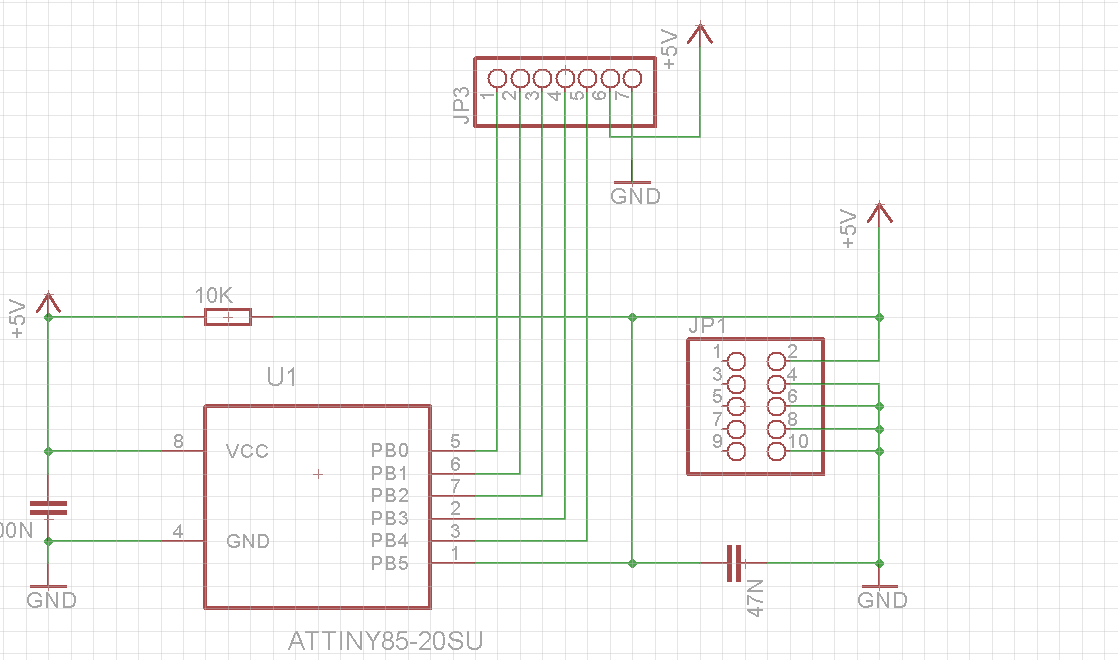

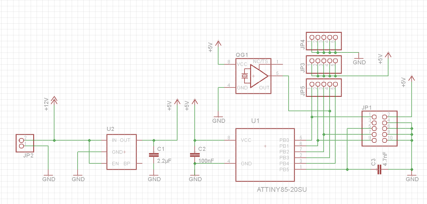

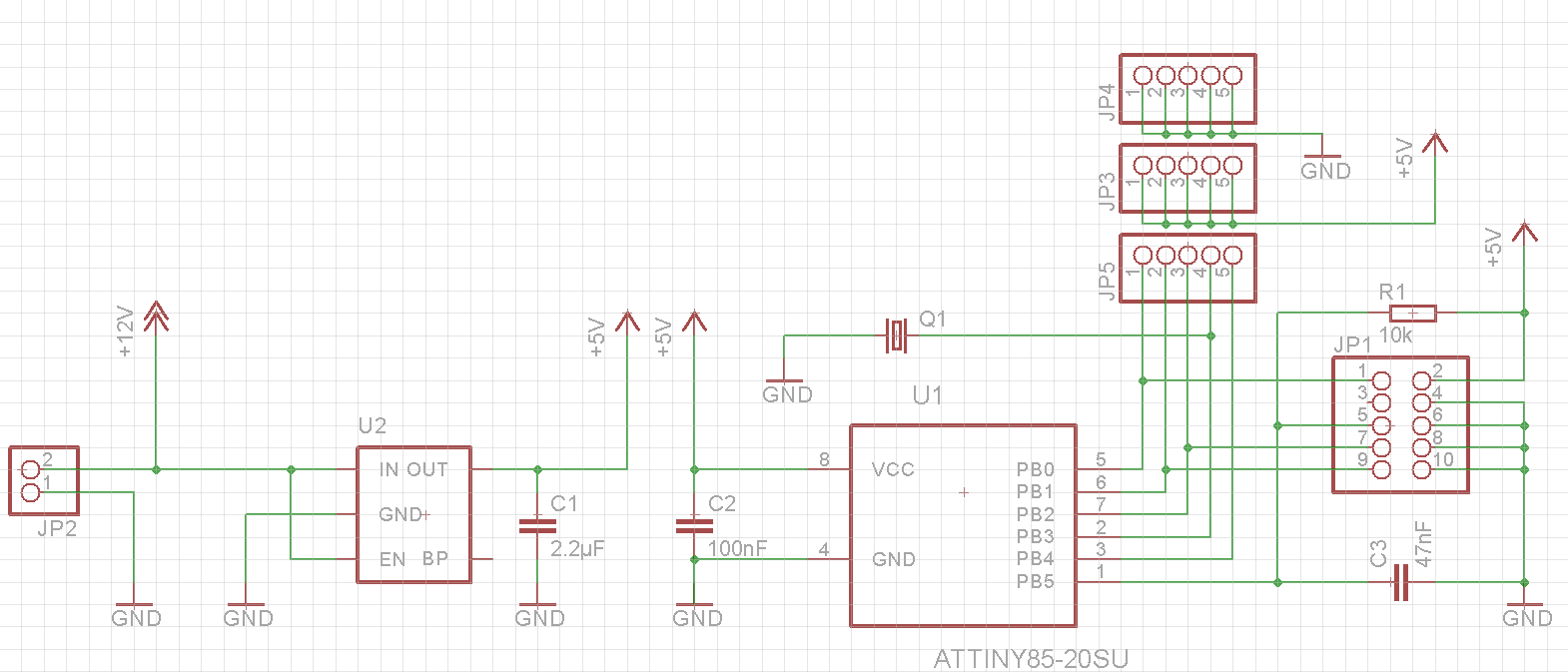

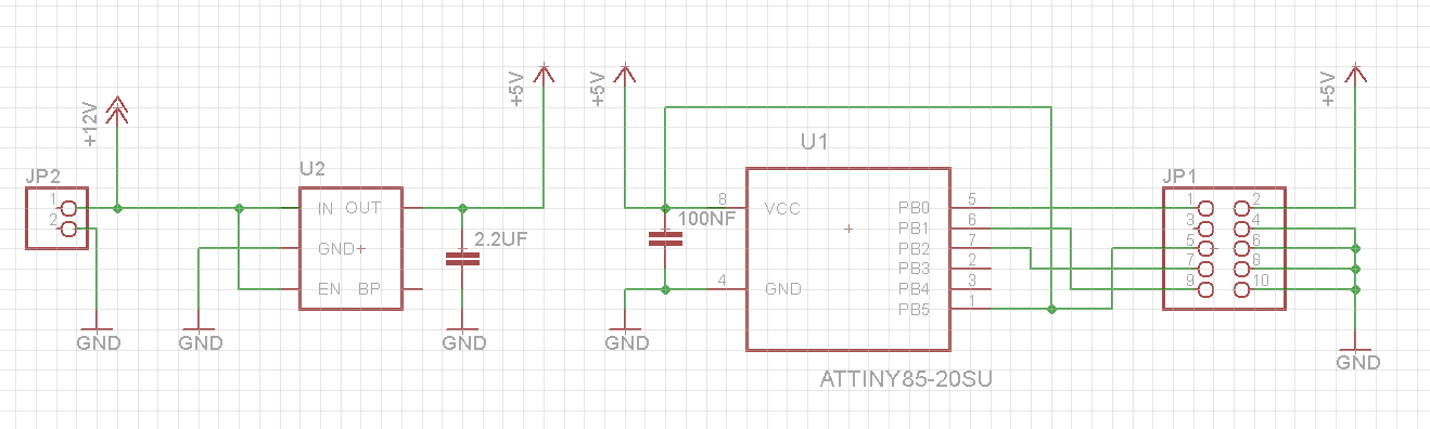

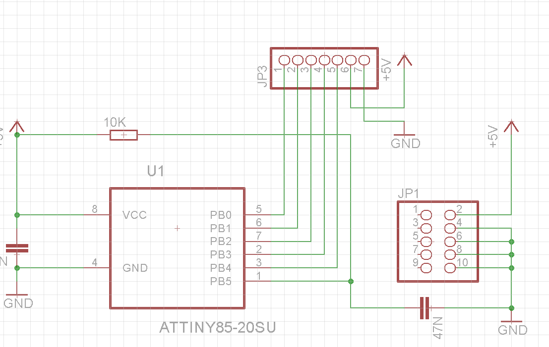

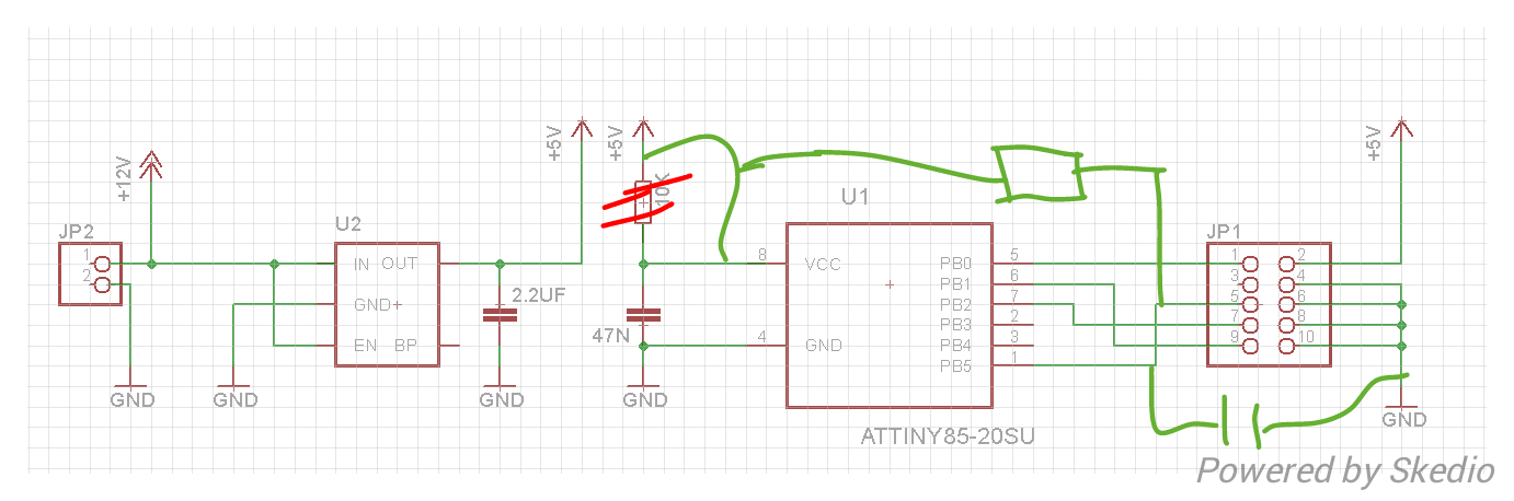

Vielen Dank für die ausdauernde Hilfe :)
So dann nun?
Ja
1. Der 47nF Kondensator ist so nicht mit GND verbunden. Schiebe GND
etwas nach unten und ziehen die Leitung neu.
2. Mach die Spannungsversorgung vom ATtiny wieder schön.
3. An dem Kondensator und dem Widerstand sollten keine solche Punkte
sein. Dürfte sich auch mit neuziehen der Leitungen erledigen.
Jst
Edit:
Die eine Seite vom Widerstand kannst du auch auf die 5V an JP1 legen.

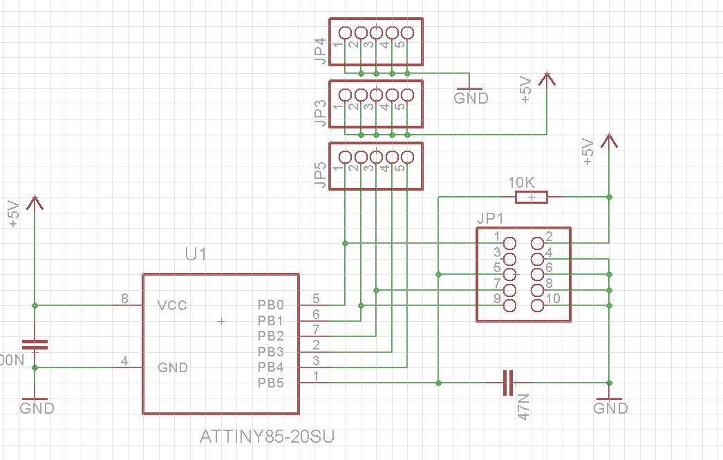

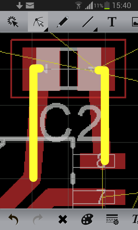

Hm, hatte ich schon zum 2. mal den "Bug" dass das Wire nicht richtig zum
Bauteil passt. Irgendwie ist da jetzt immer ne Lücke zwischen dem GND
und dem Wire.

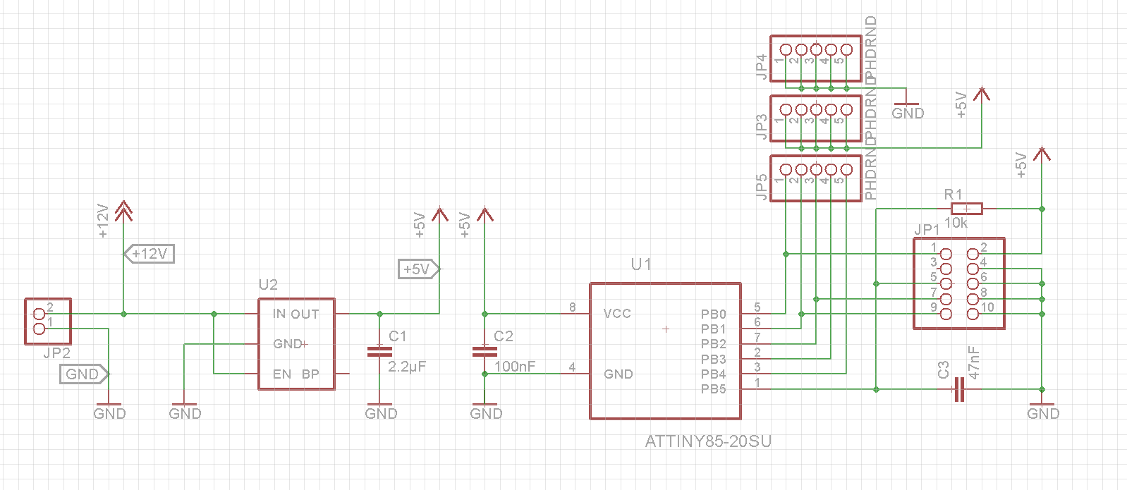

> und dem Wire.

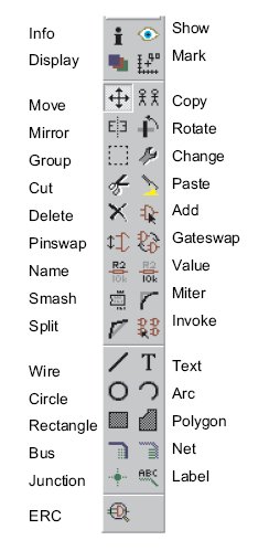

An dem GND Symbol kannst du nur oben was anschließen.
Beschreibe mal wie das Werkzeug aussieht mit dem du die Verbindungen
ziehst.
Jst
Lol ^^ Das wars
Jetzt ist alles gut.
Nicht vergessen zu speichern :)
Jst

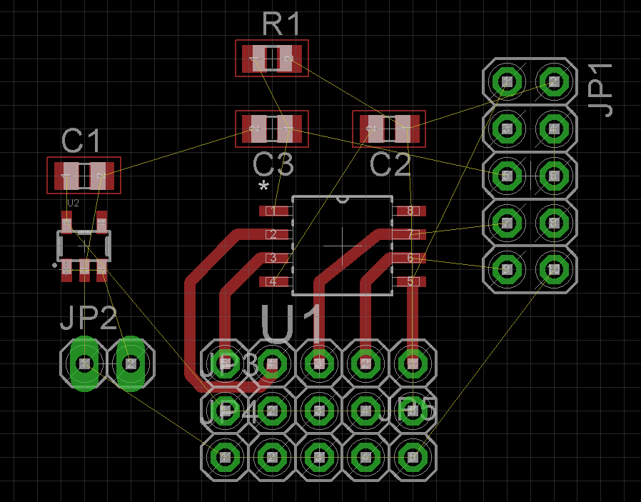

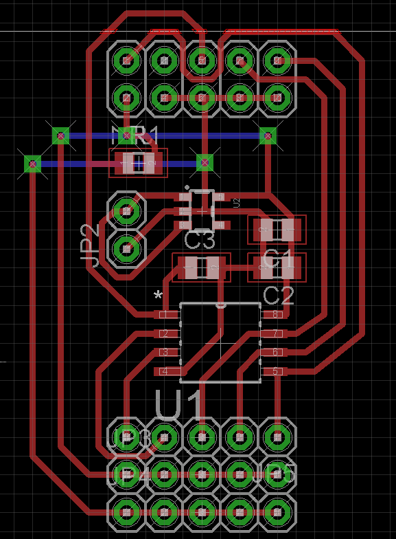

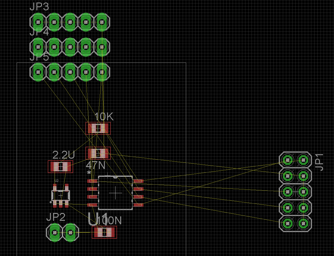

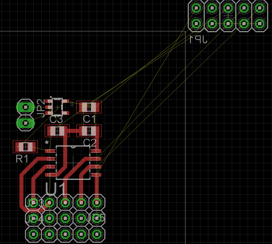

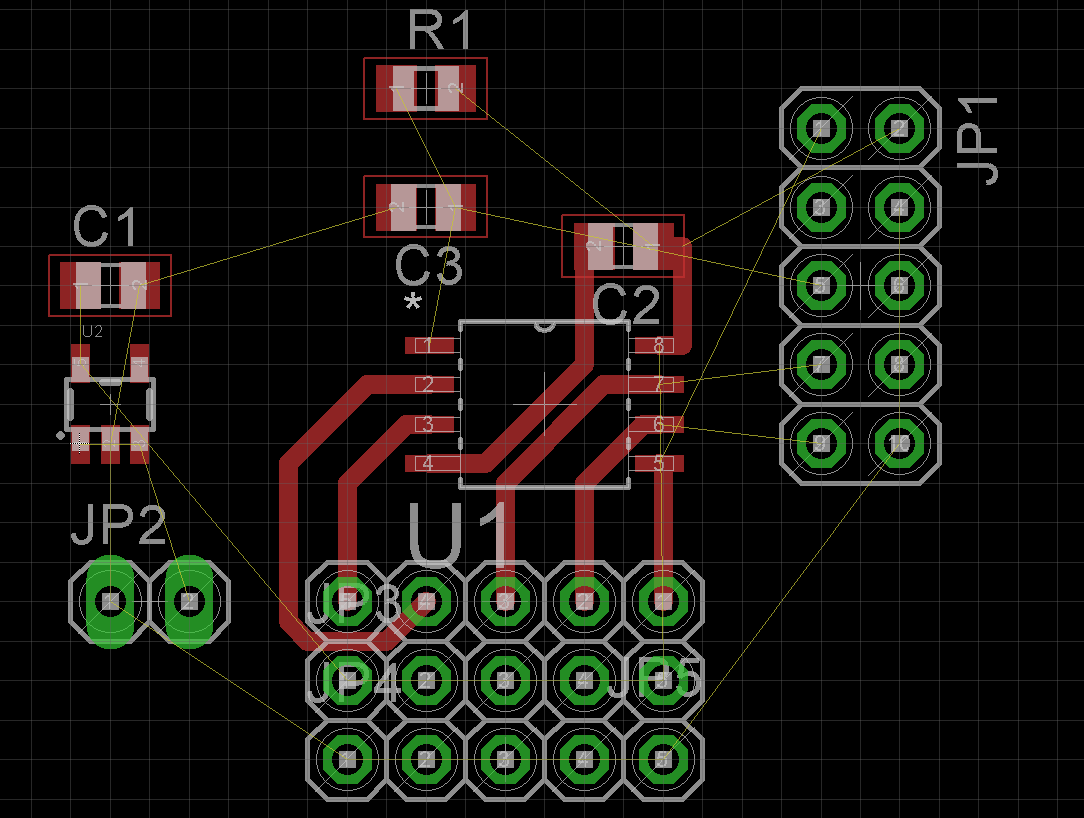

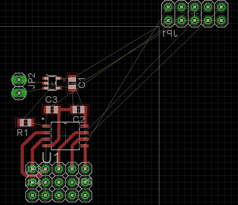

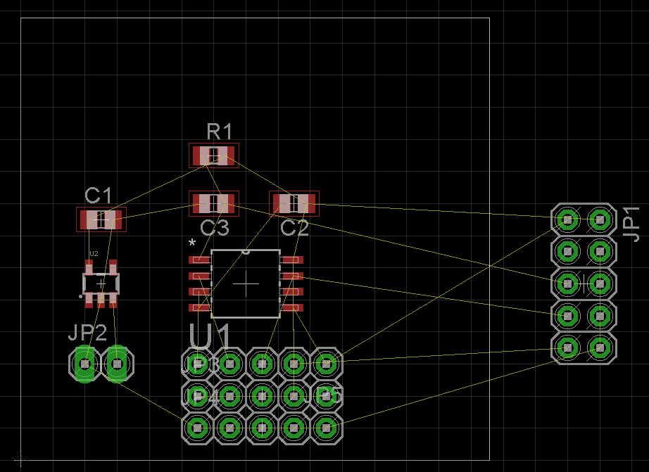

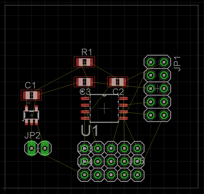

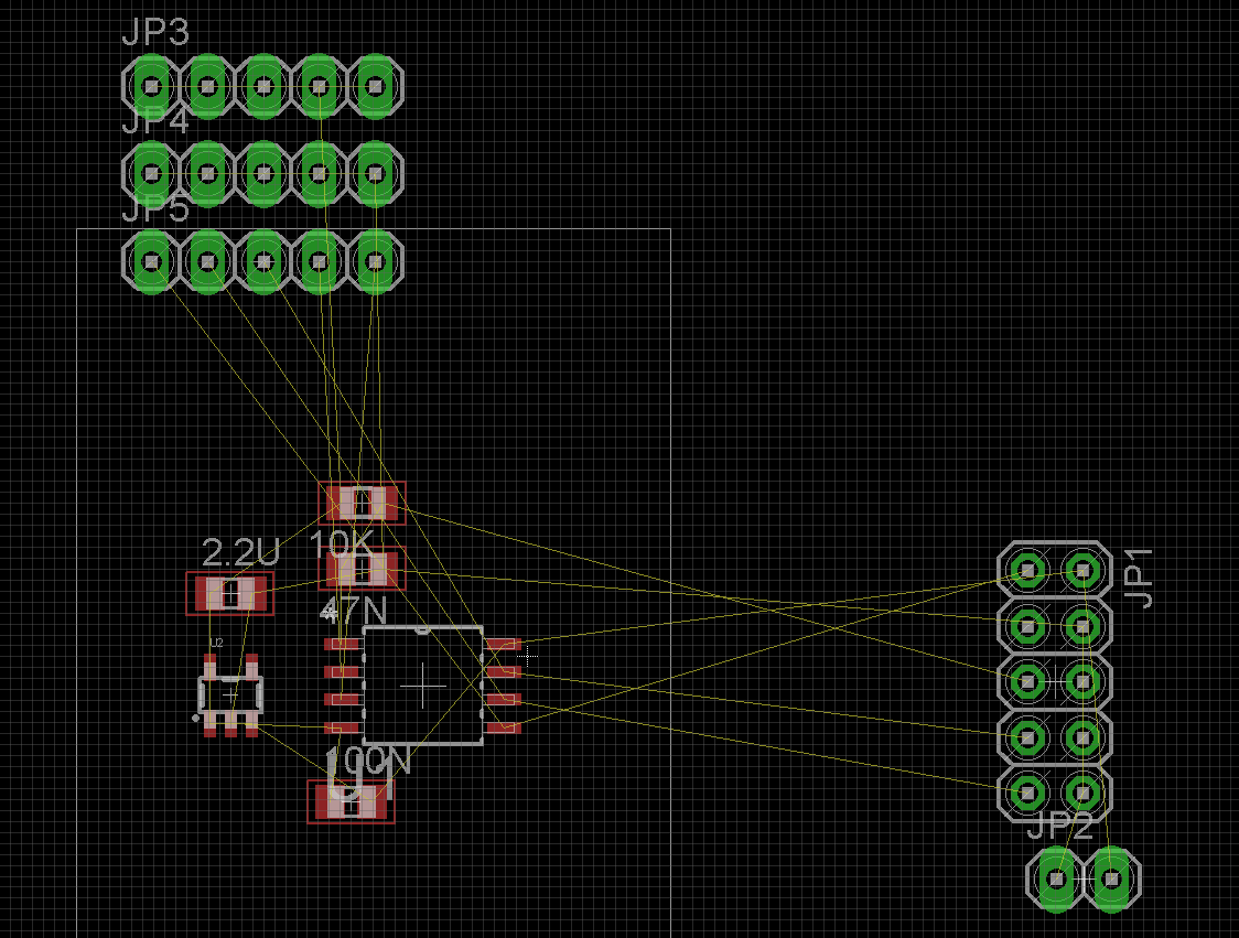

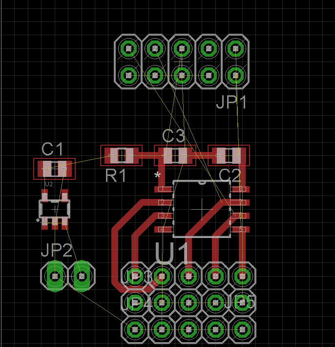

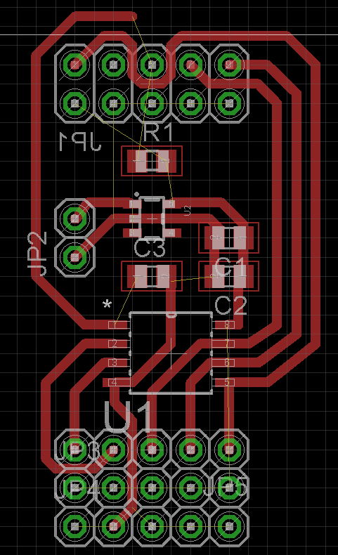

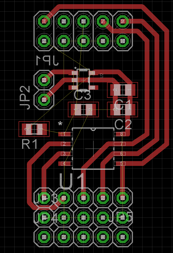

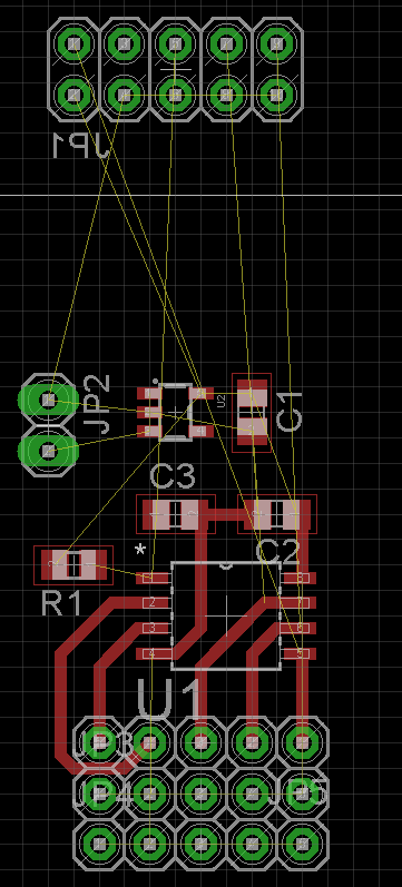

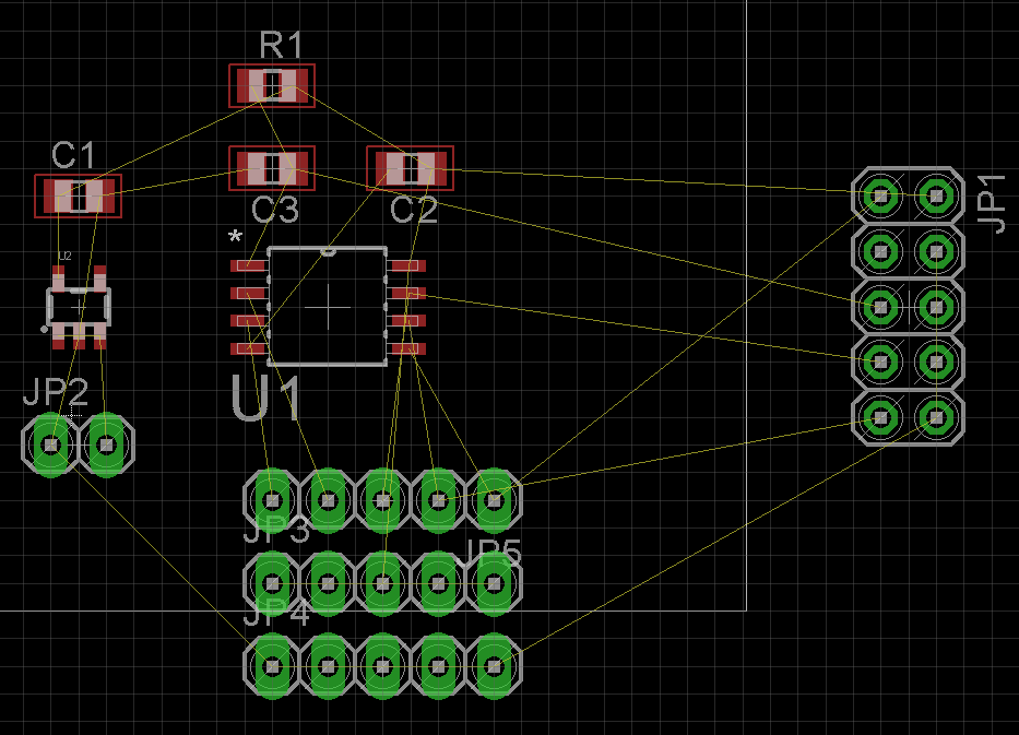

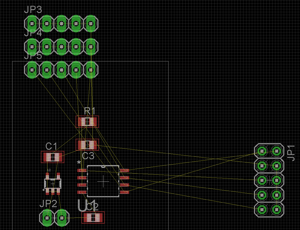

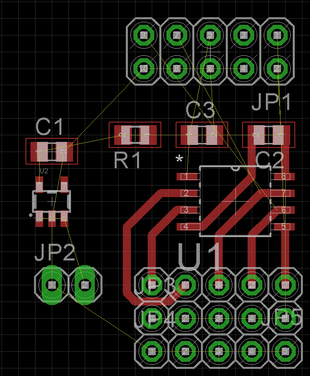

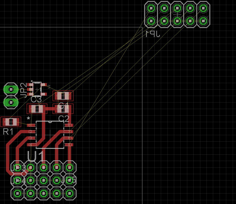

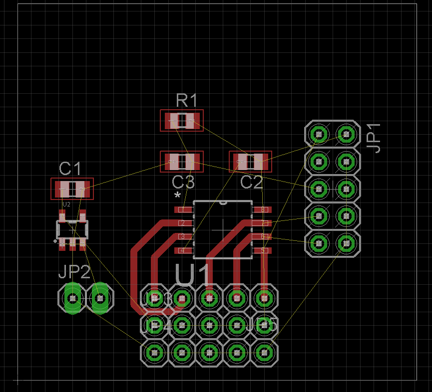

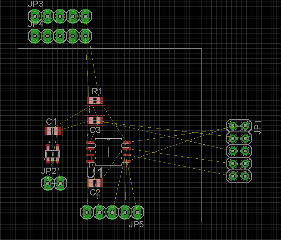

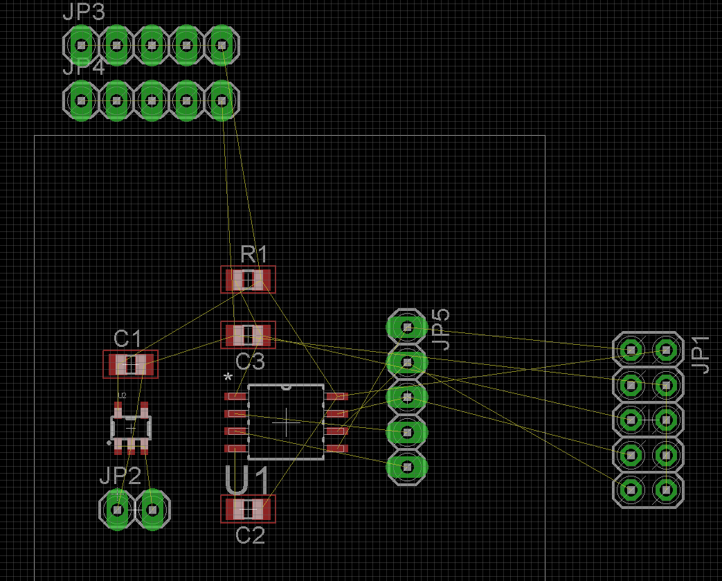

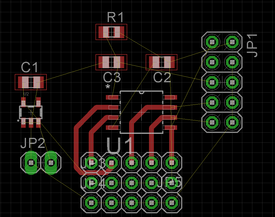

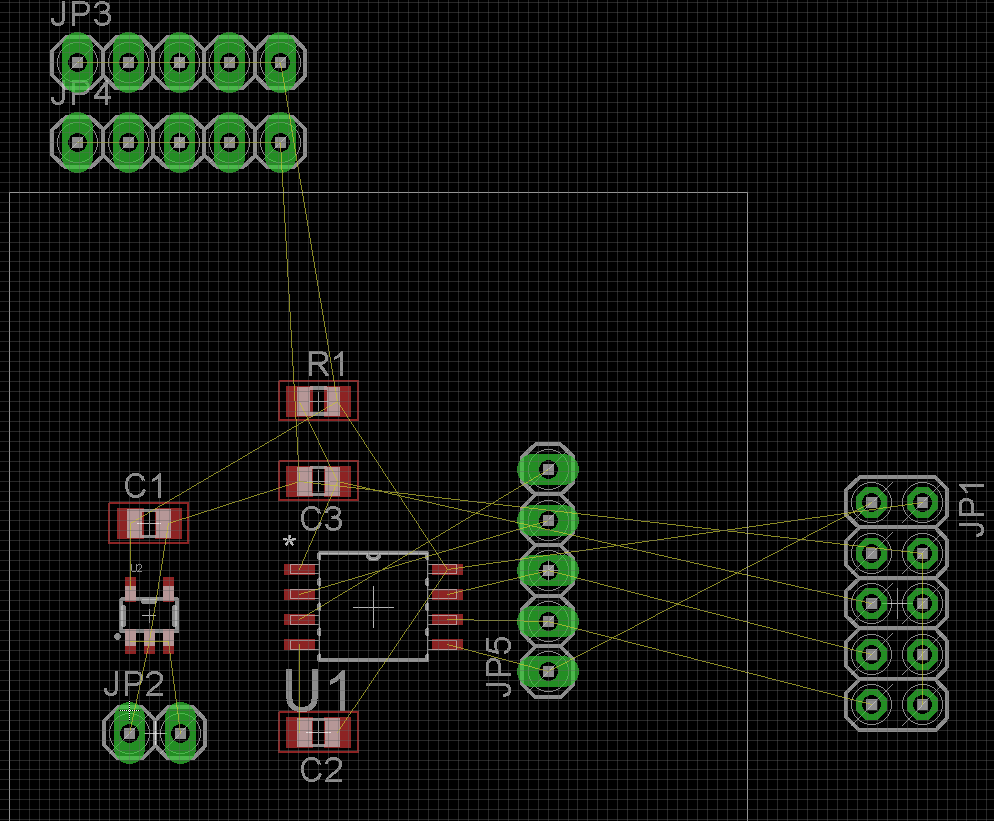

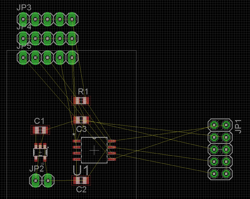

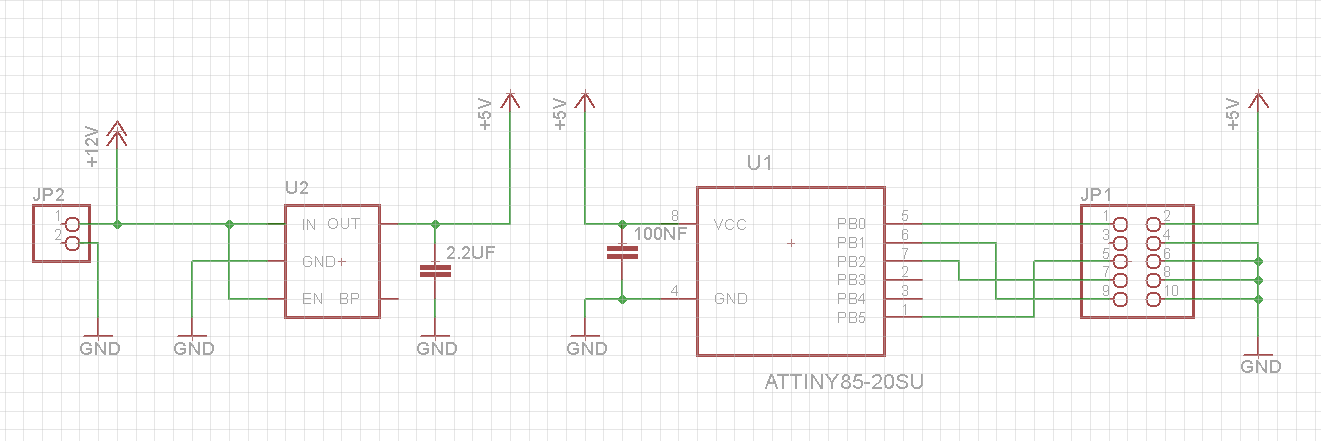

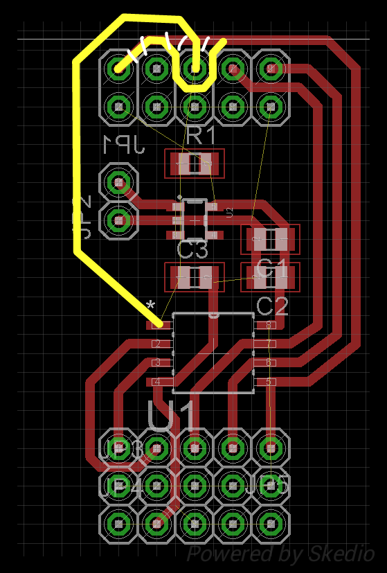

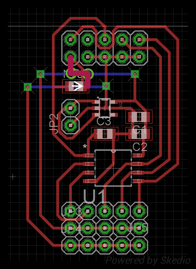

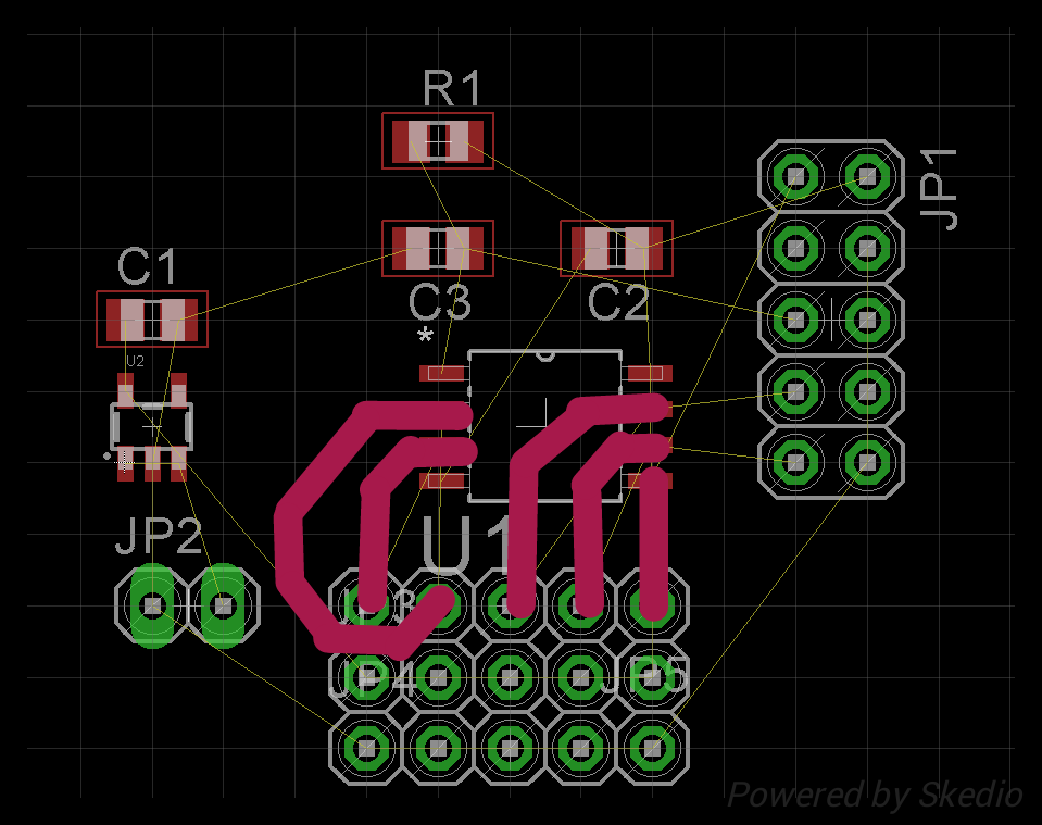

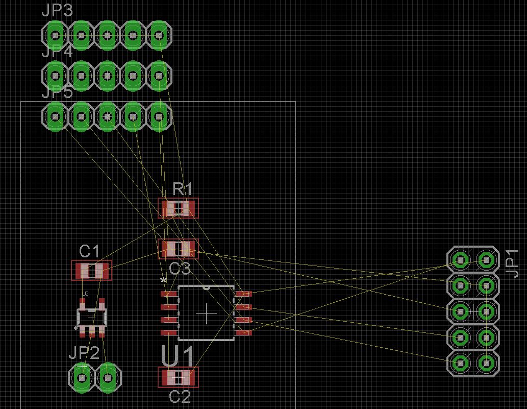

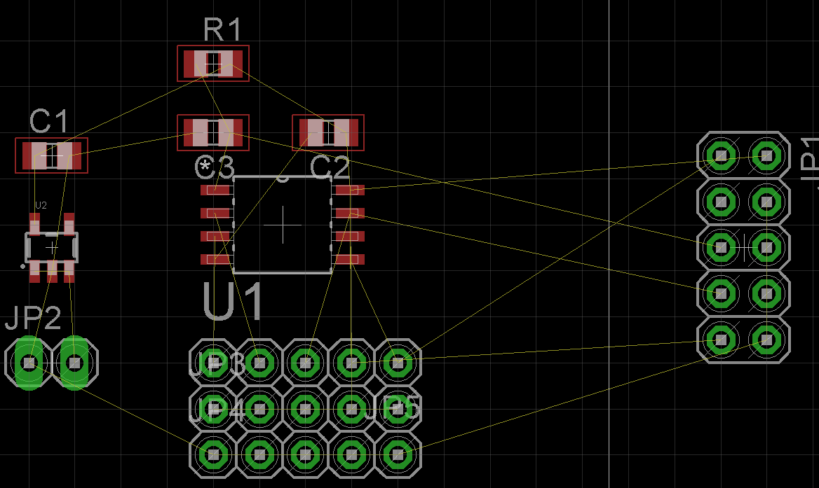

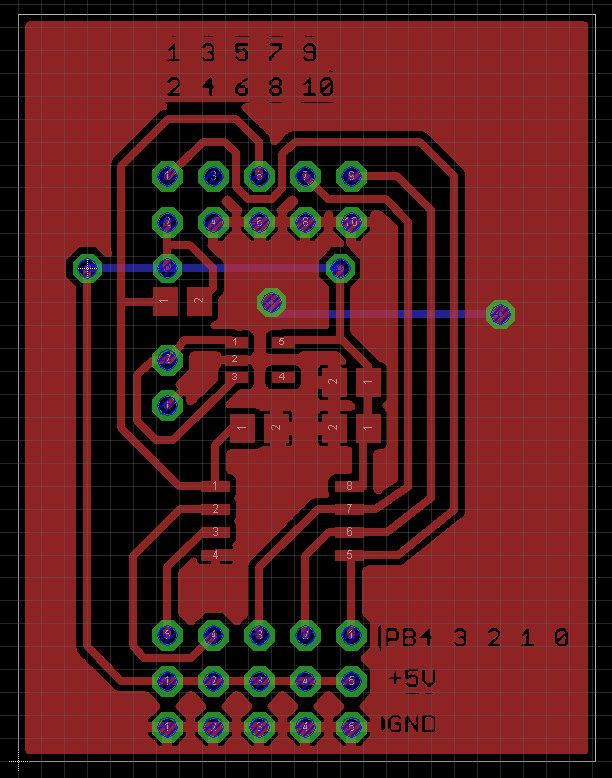

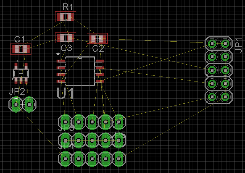

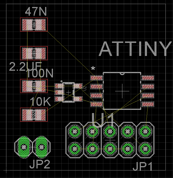

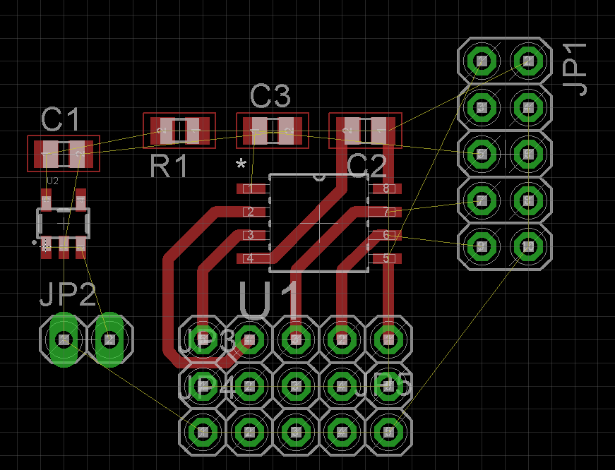

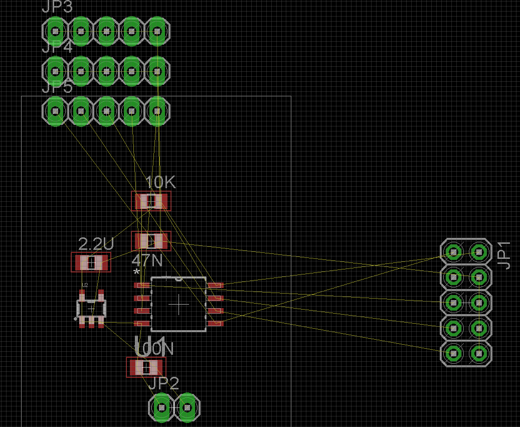

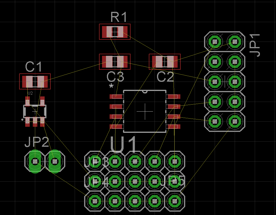

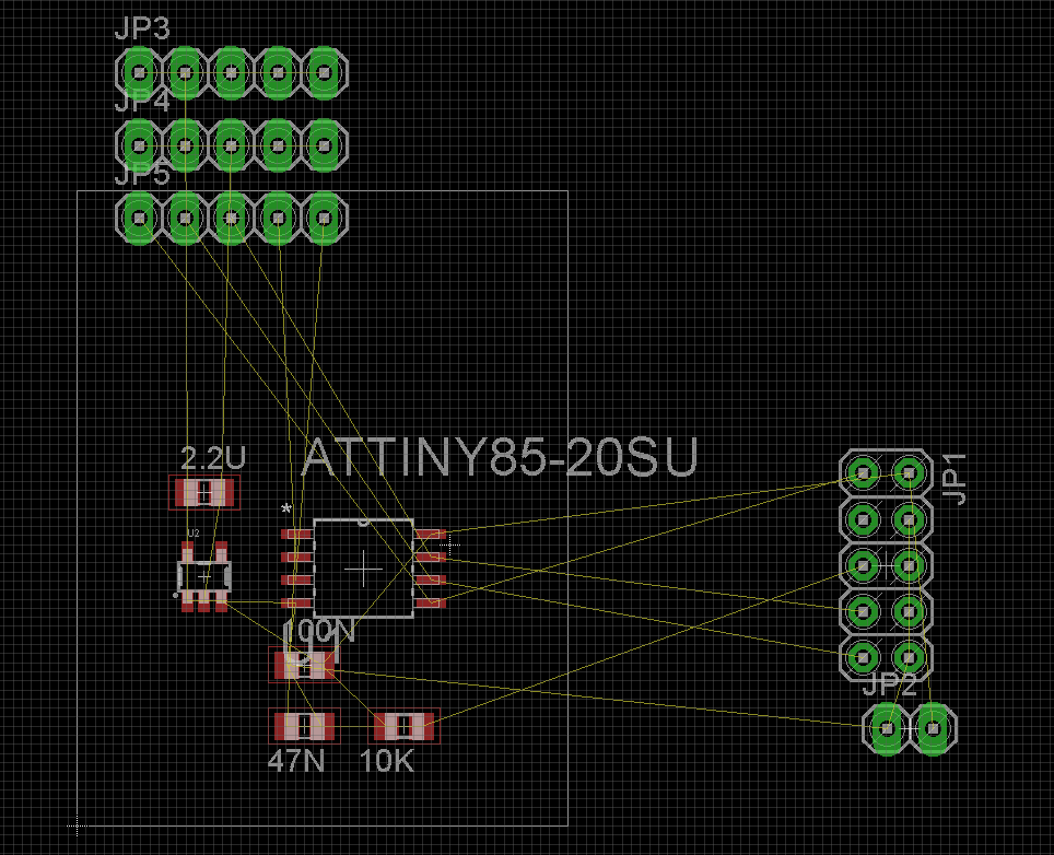

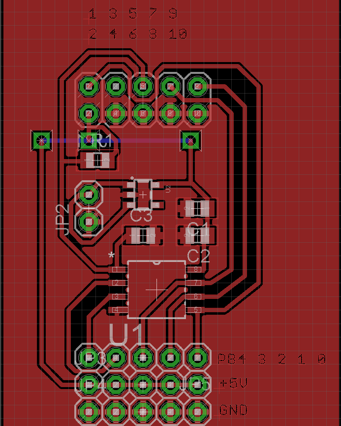

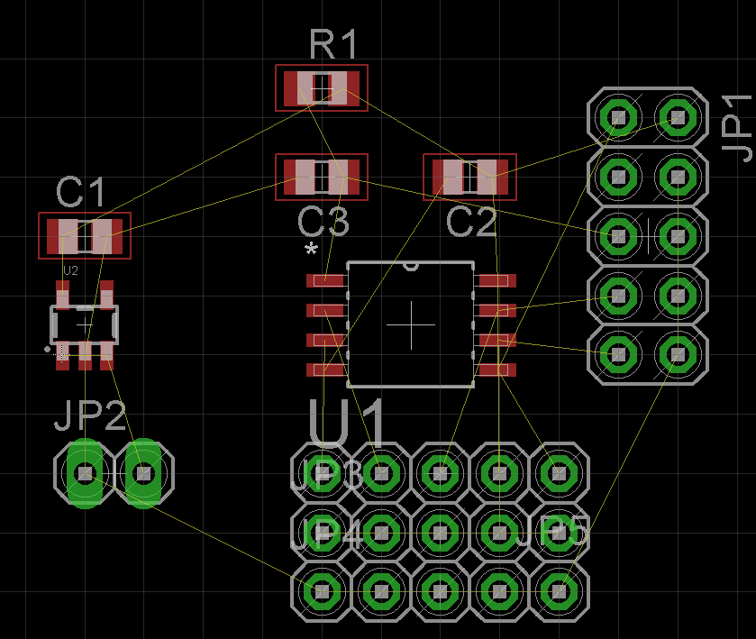

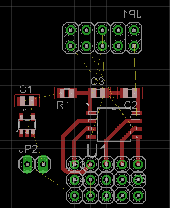

Danke für deine Hilfe. Beim Umwandeln des Schaltplans in ein Board hat
der JP2 keine Verbindungen zum Rest obwohl da ja eindeutig Wires zum
mic5205 (U2) sind...
Hast du hier vielleicht auch noch eine Idee?

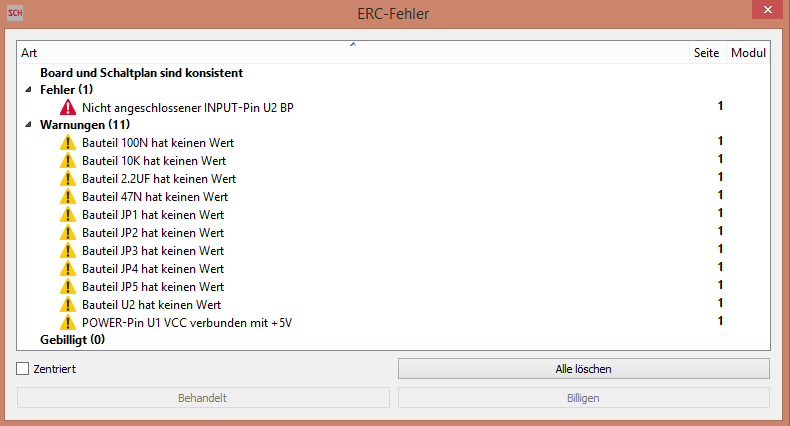

Langsam
Geh erstmal in den Schaltplan und für einen ERC=Electronic Rule Check
aus. Das prüft den Schaltplan und wird grundsätzlich gemacht bevor man
das Layout anfängt.
Du wirst ein paar Warnungen wegen der Benennung von Bauteilen bekommen.
Zu JP2:
Die Leitungen werden auf der anderen Seite angeschlossen da wo die
Stifte an den Kreisen sind.
Jst
Jonas G. schrieb:
> Zu JP2:
Zweiter Lol Moment heute Abend. Jetzt klappt's.
Vielen Dank für deine Hilfe! :)
Jetzt kann ich beruhigt ins Bett gehen.
> ziehst.
Kannst du das noch machen oder mir sagen wie es heißt.
Jst

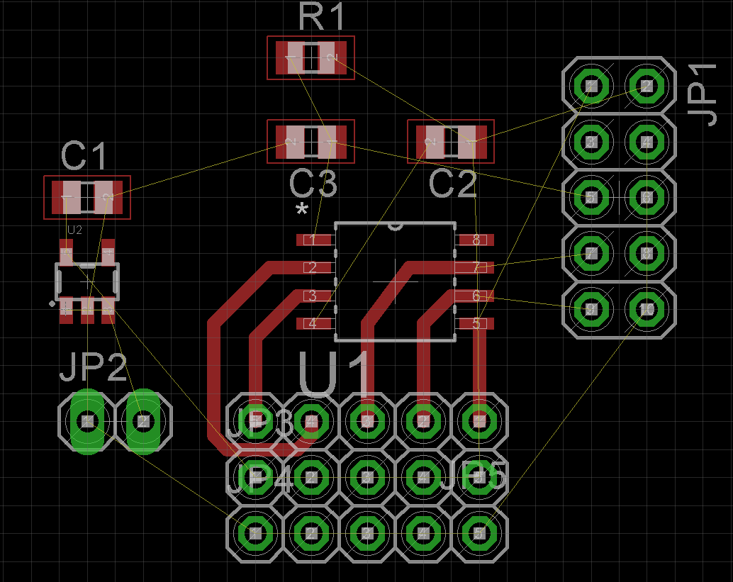

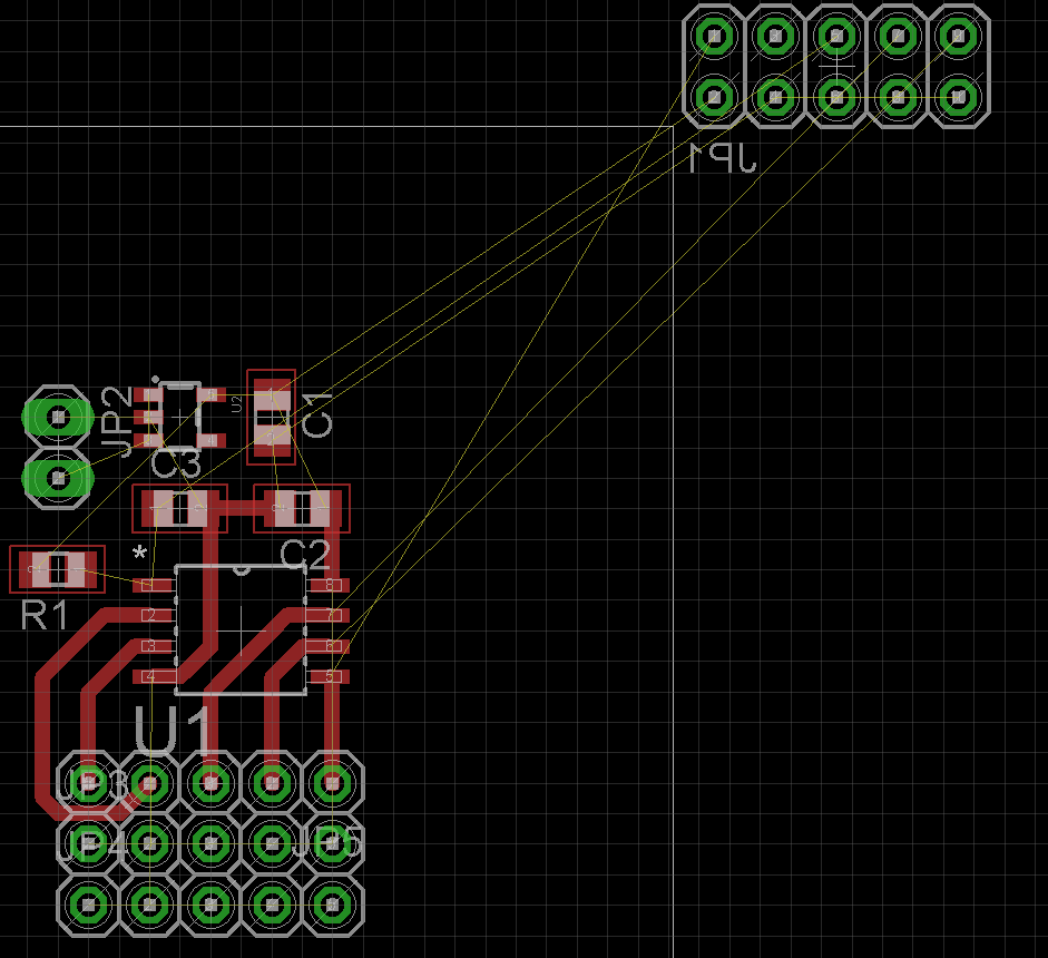

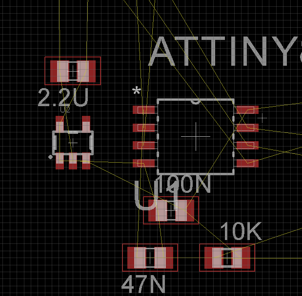

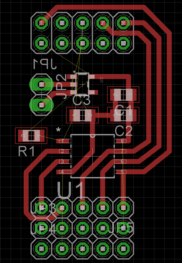

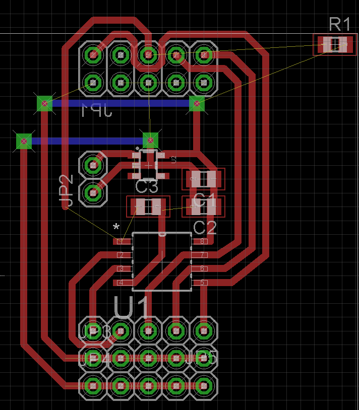

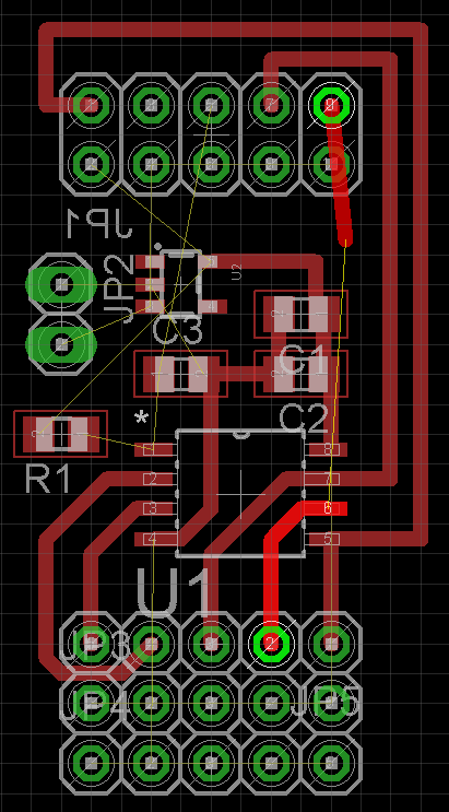

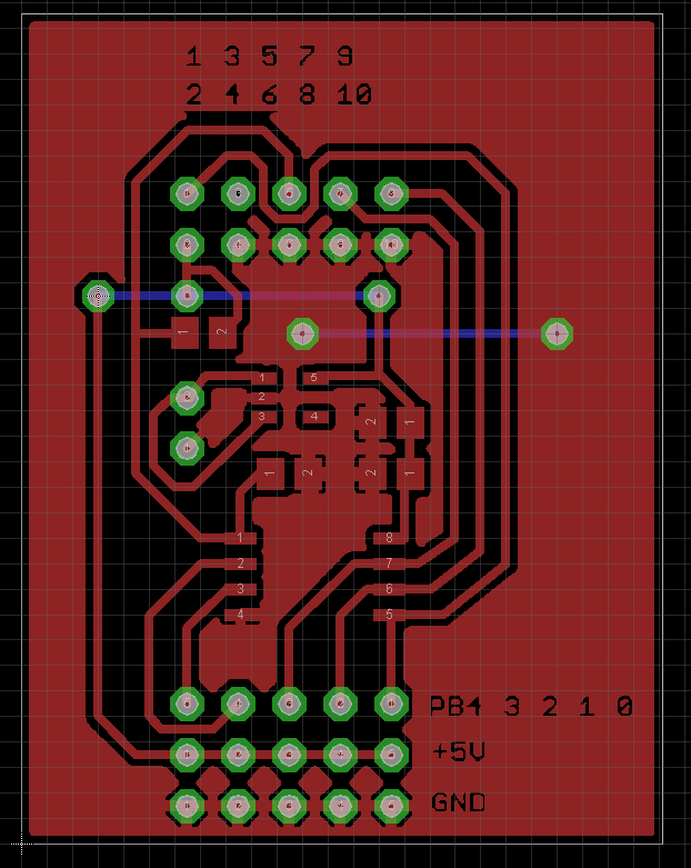

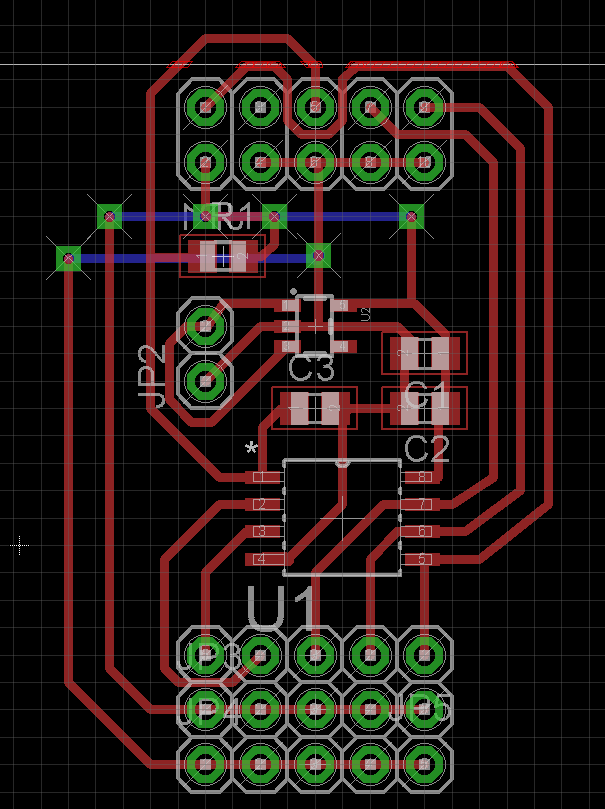

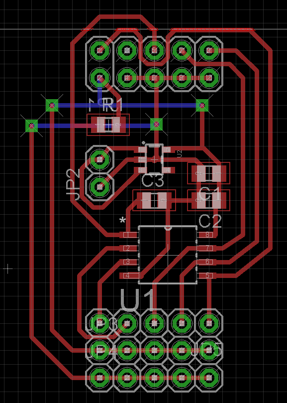

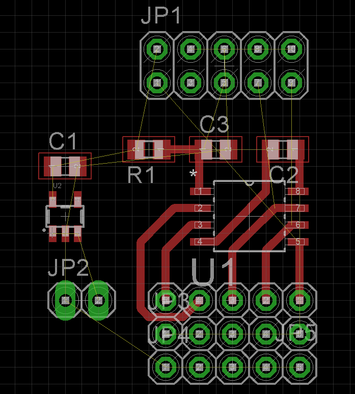

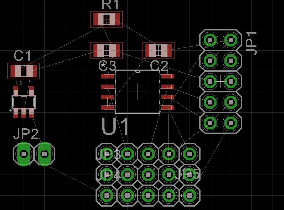

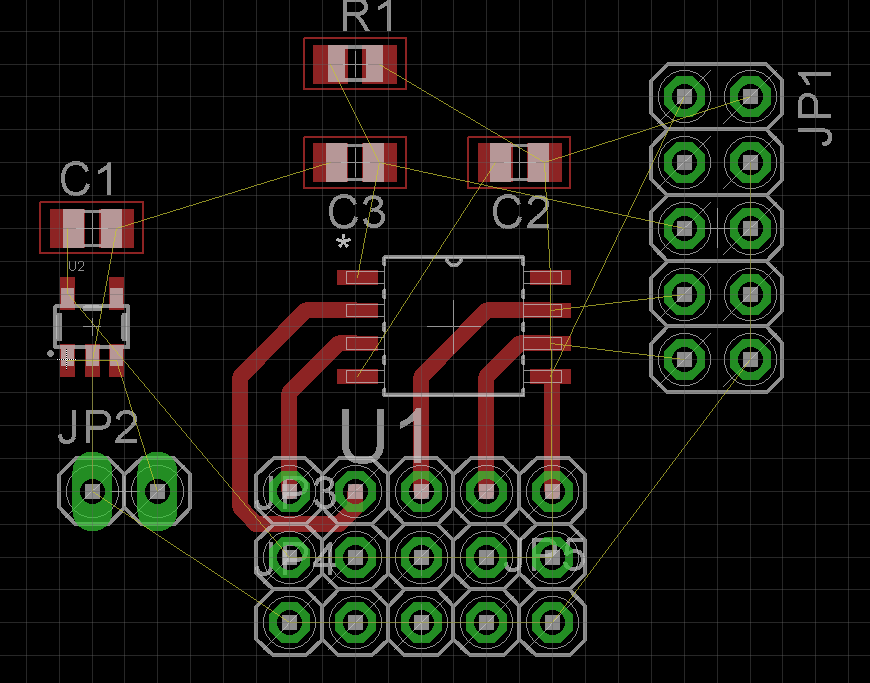

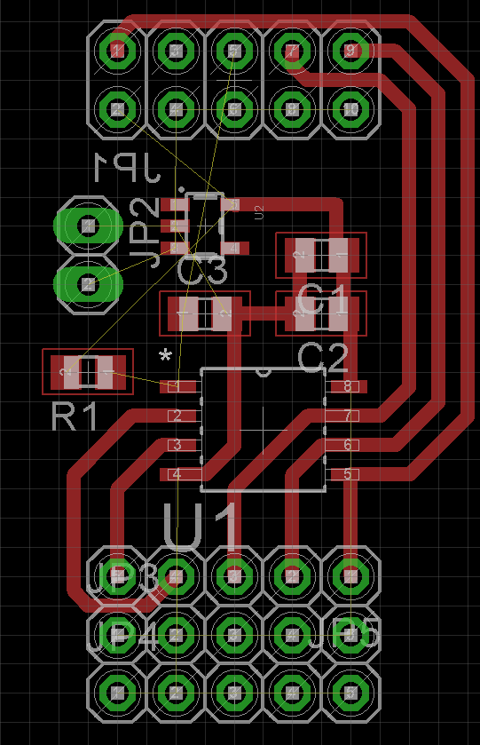

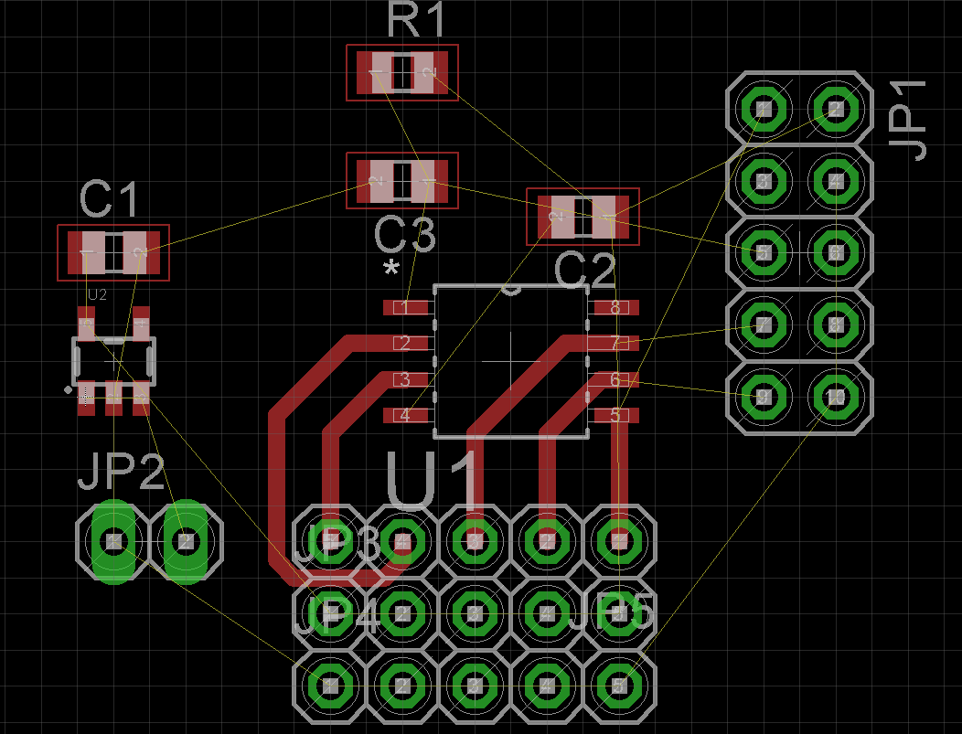

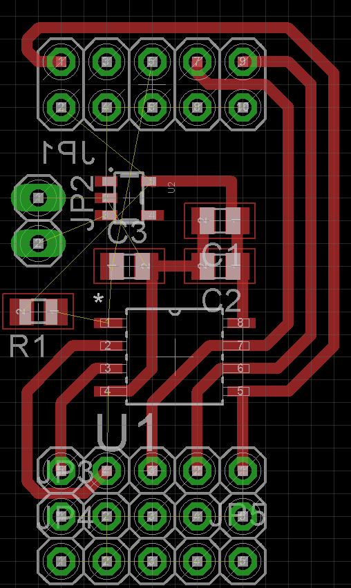

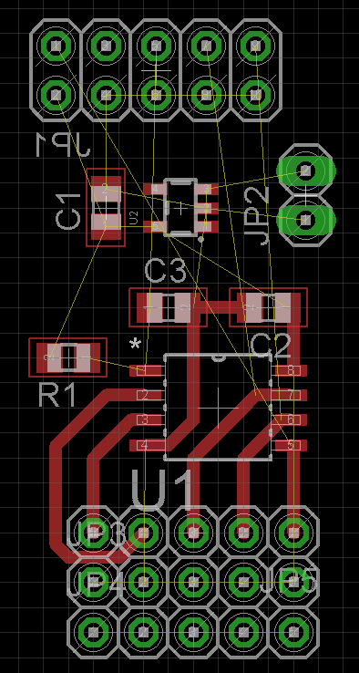

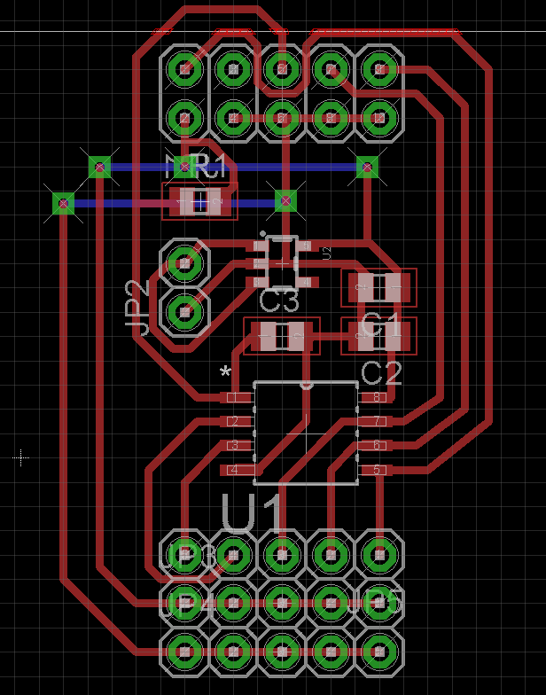

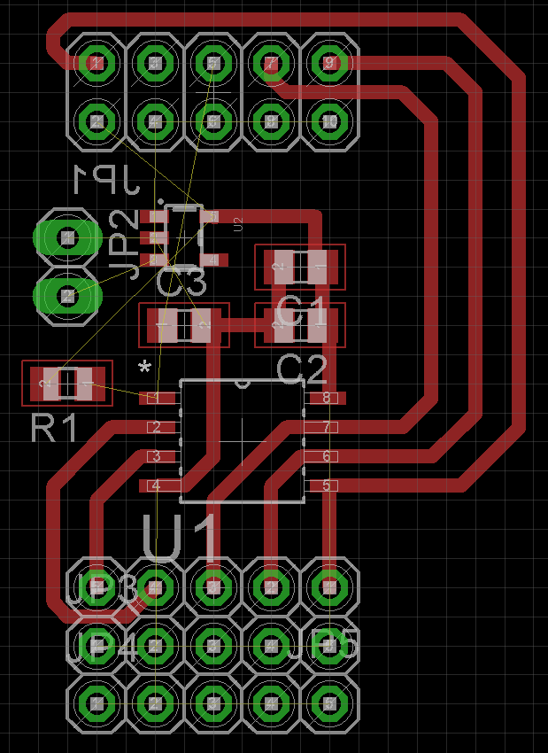

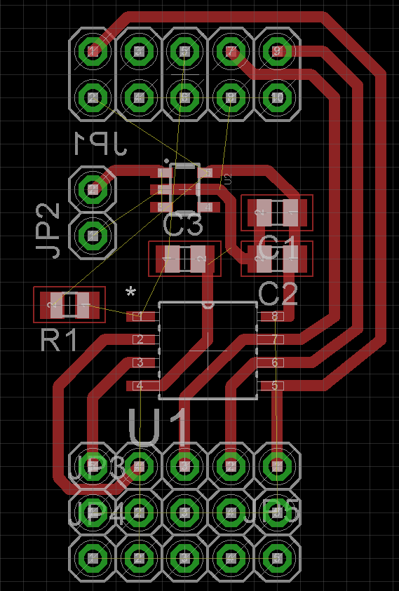

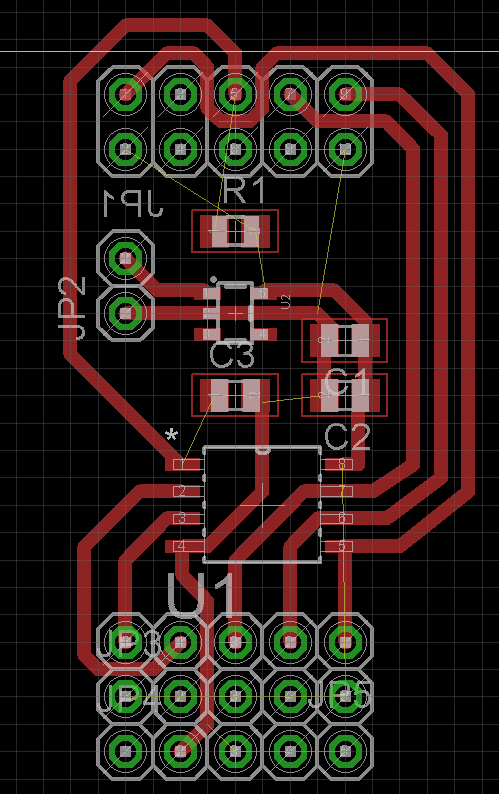

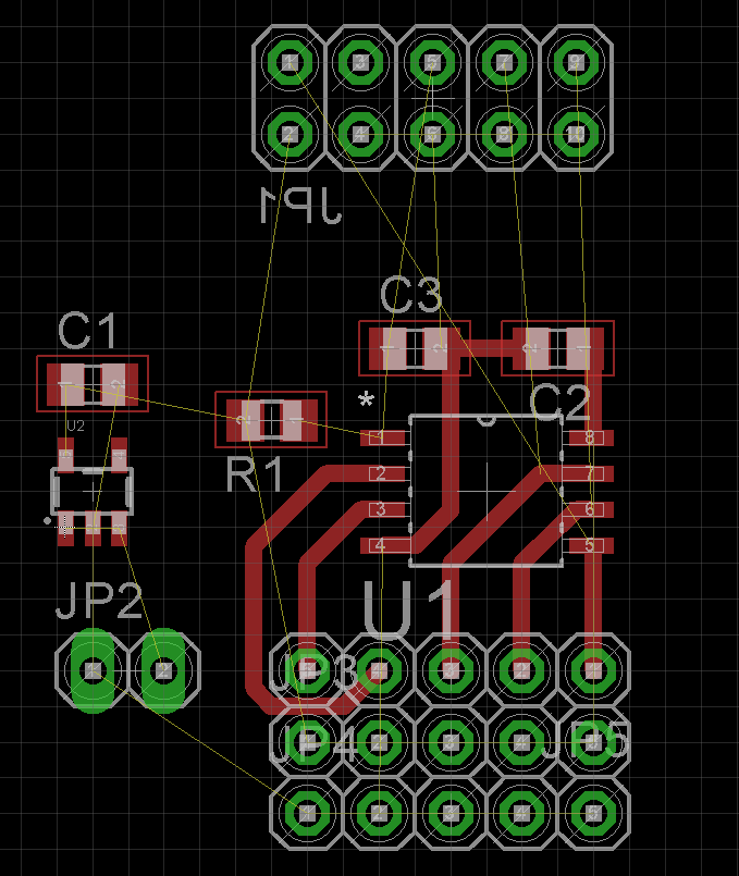

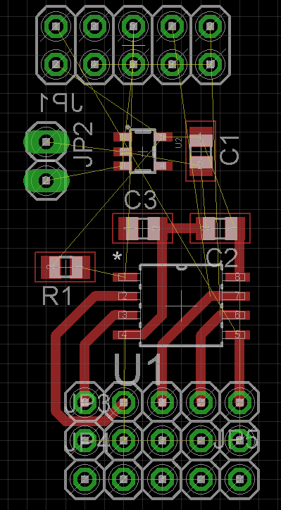

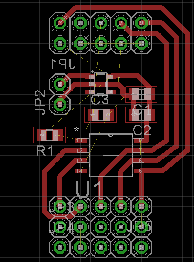

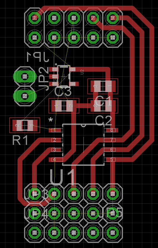

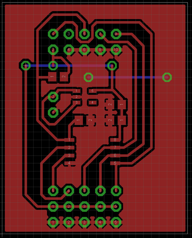

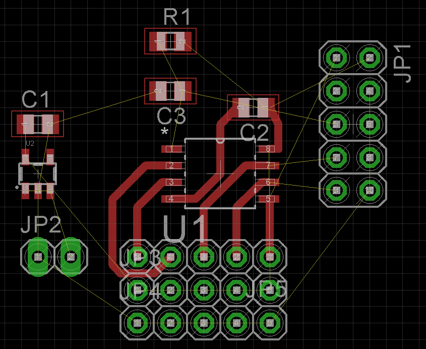

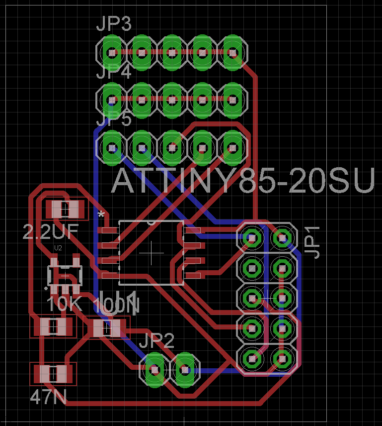

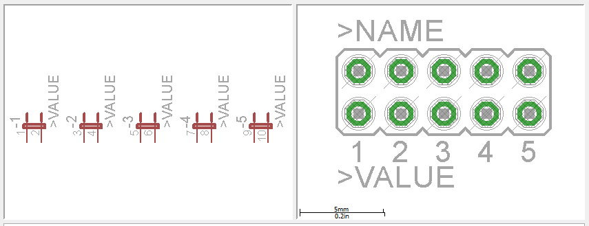

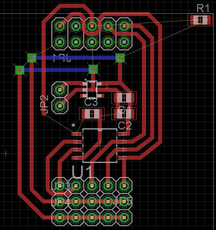

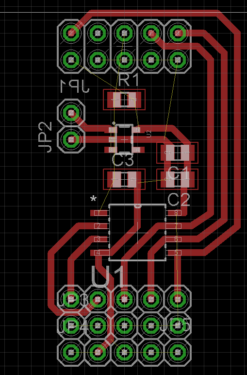

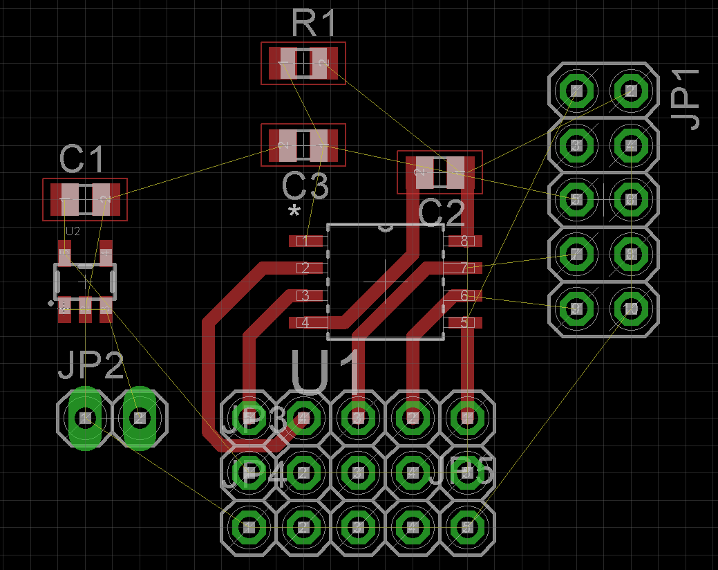

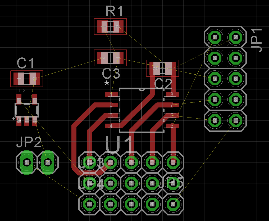

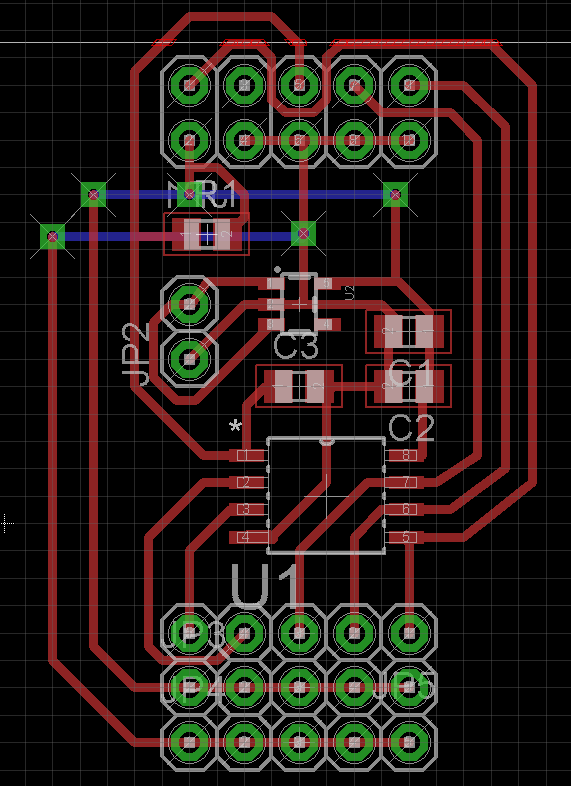

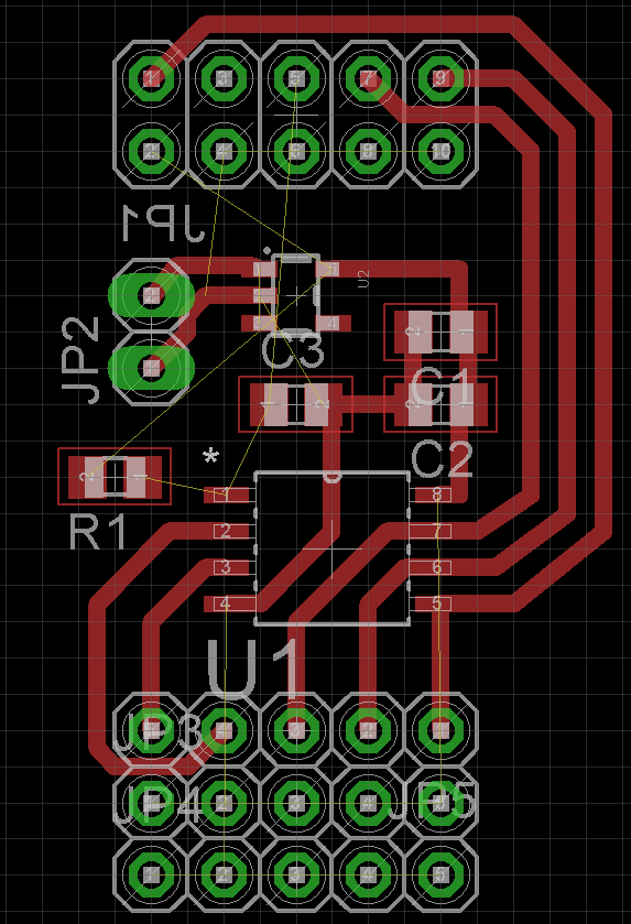

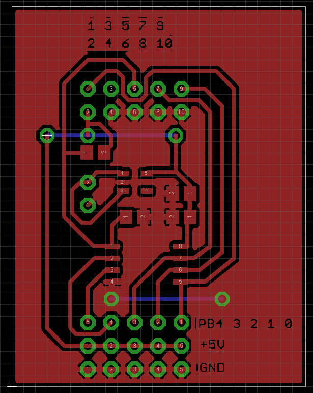

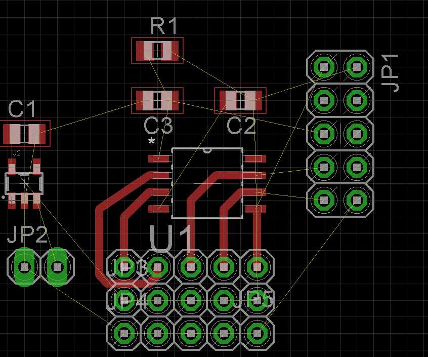

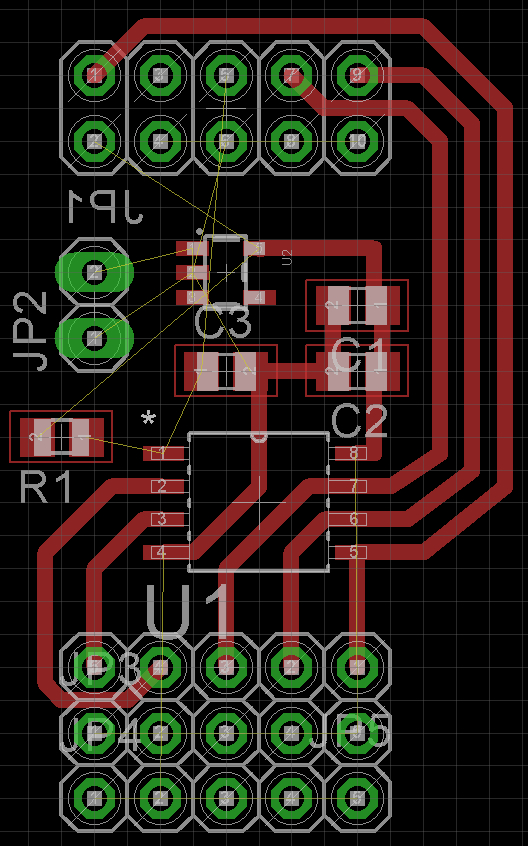

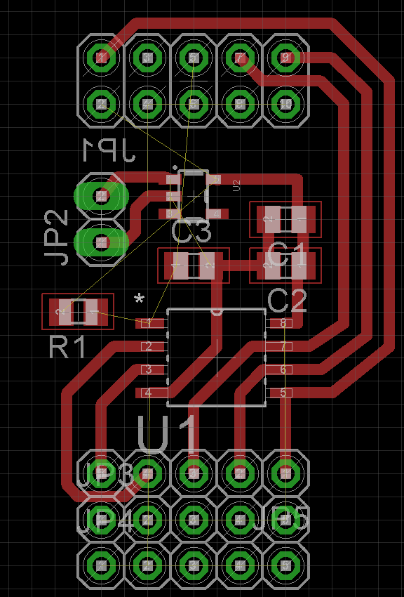

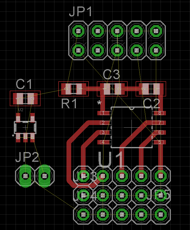

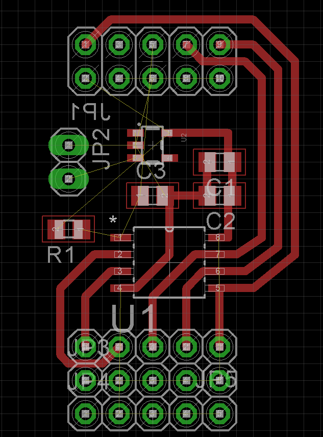

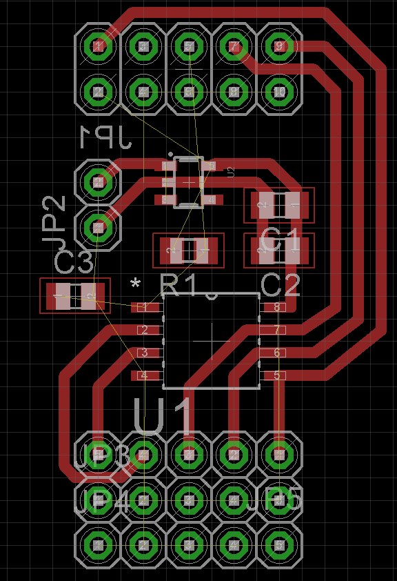

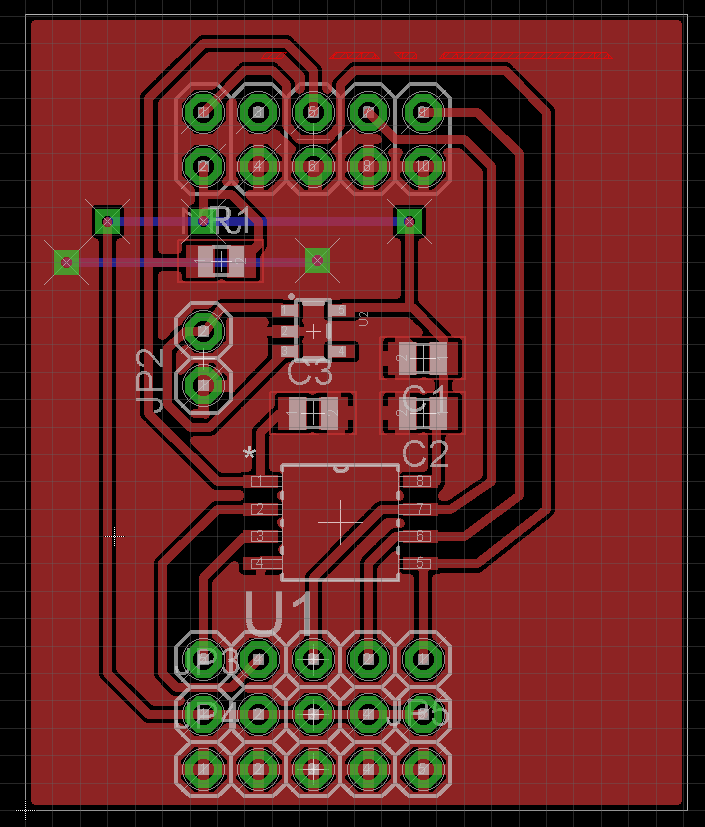

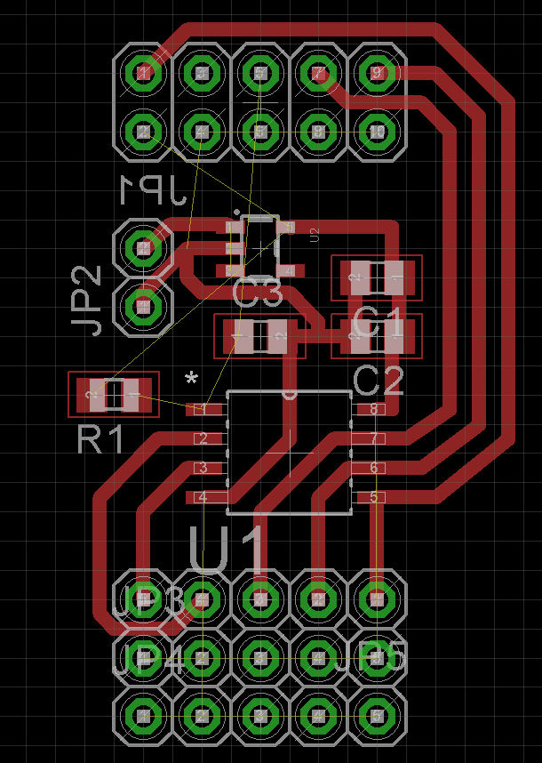

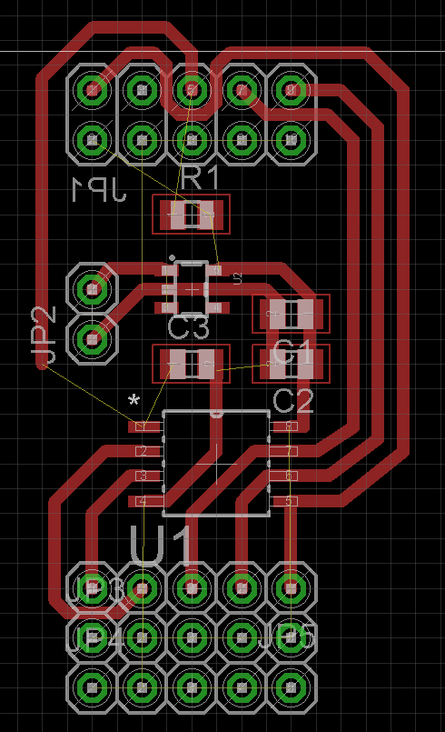

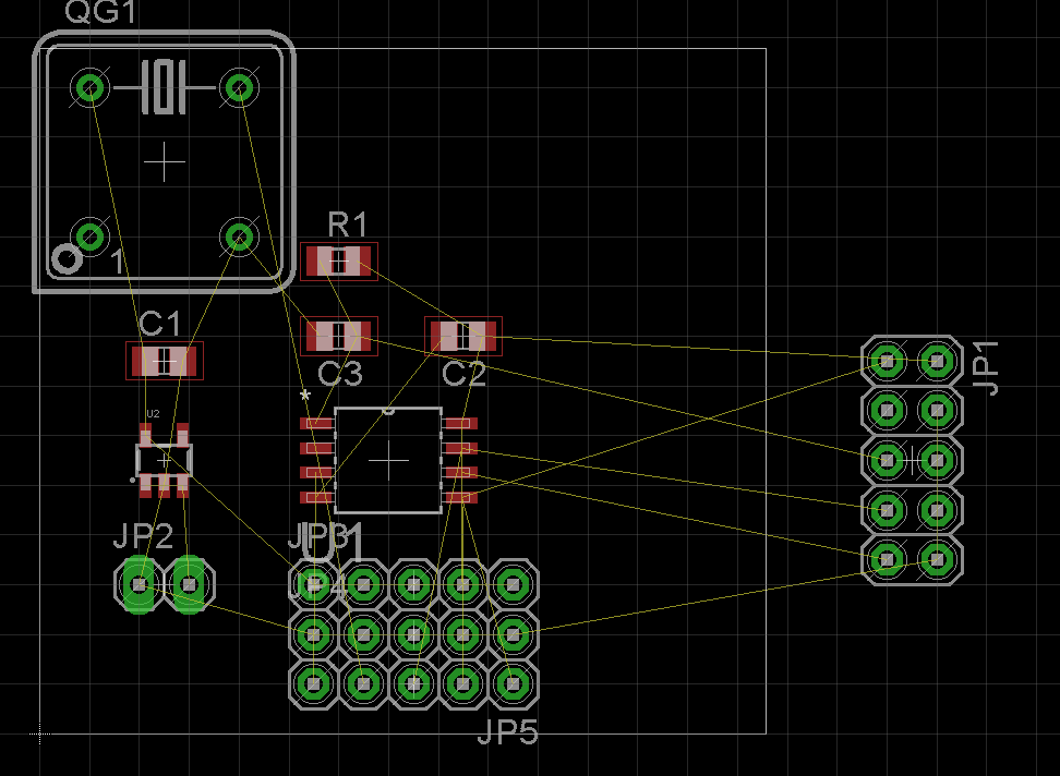

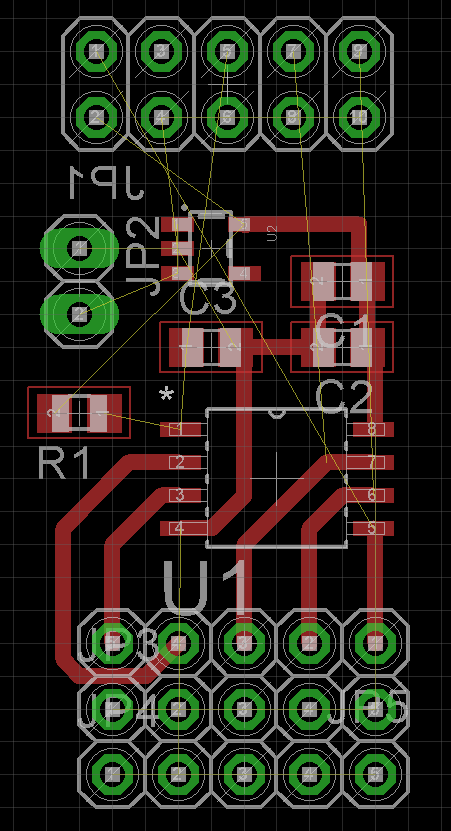

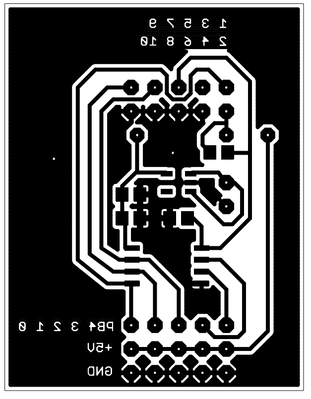

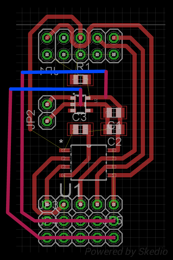

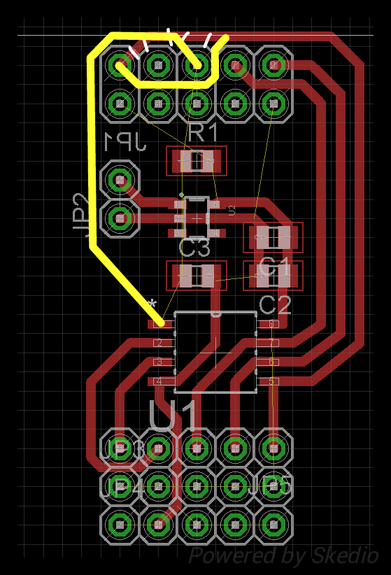

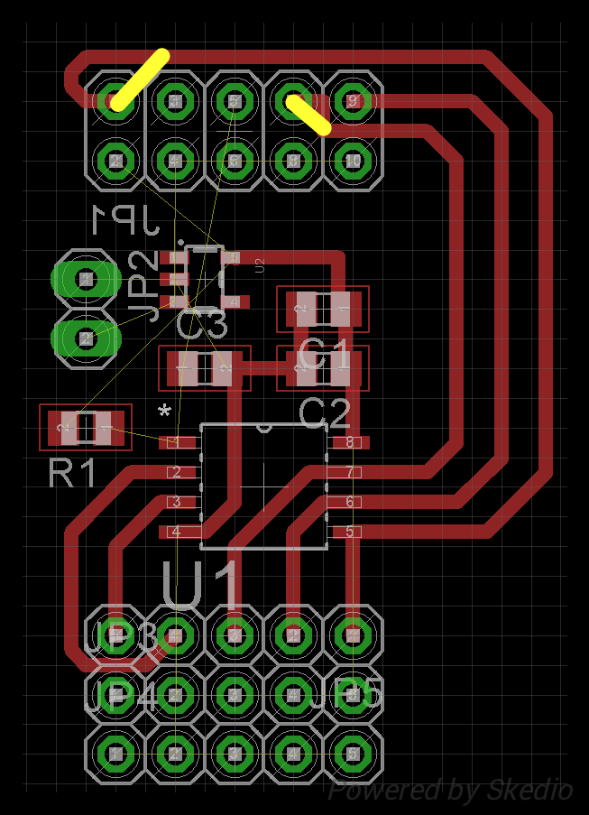

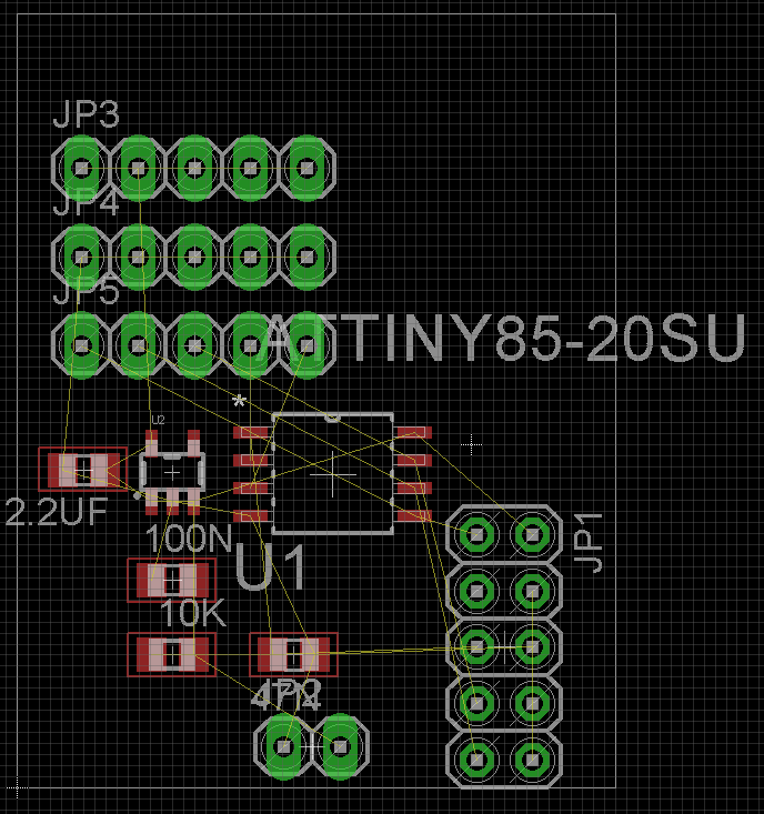

Jonas G. schrieb:
> aber wenn man erst mal
> den Dreh raus hat ist es sehr Leistungsfähig.
Seh ich definitiv auch so. Mal schaun ob ich es noch schaffe, das Board
mit nur einem Layer zu designen.
Im Anhang.

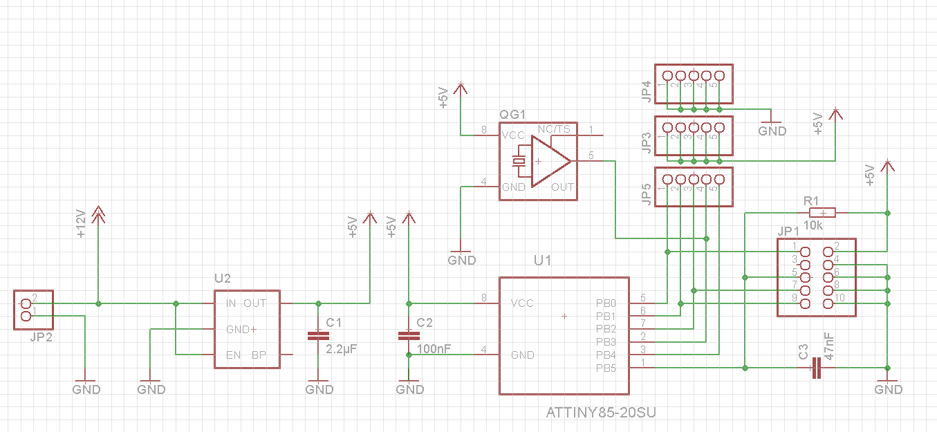

Welchen Zweck erfüllt der 10k Widerstand?
von Max H. (hartl192)
Pullup um den Reset auf einem definierten Pegle zu ziehen.

Du musst gar keinen Taster einbauen. Den Reset Pin kannst im Normalfall
für nichts benutzen. Der Reset Pin muss vor dem programmieren auf GND
gezogen werden. Das macht dein Programmer.  Dadurch startet der
Controller neu und kann programmiert werden. Wenn keine Daten zum
programmieren kommen wird einfach das vorhandene Programm ausgeführt.
Du kannst einen Taster zwischen Reset und GND machen um den Controller
neuzustarten. Ich hab mir da so ein le kleine Platine mit einem Taster
gebastelt die ich auf den ISP Stecker stecken kann.
Die anderen Pins die zum ISP Stecker gehen kannst du ganz normal für
andere Sachen benutzen.
Jst

Max MMM schrieb:
> Jonas G. schrieb:
>> Hab ich es richtig verstanden dass du deine Schaltung jetzt auf den ISP
>> Stecker stecken willst?
> Ja. Der ISP-Header soll, wenn es möglich ist, zum Programmieren und zum
> verbinden von anderen Sachen (LEDs erstmal für den Anfang) genutzt
> werden. Da ja der ISP-Header anders verdrahtet ist, als man es vermuten
> würde (also Pin1 des µC liegt nicht an Pin1 des ISP, usw.), muss ich ja
> "umdenken".
Kann man machen würde ich aber nicht. Willst Platz auf der Platine
sparen?
Zudem manche Pins nicht auf den Stecker gehen.
Jst

Achso, jetzt versteh ich dich. So meinst du, oder?
Ja
Nur würde ich Pin 1 JP3 -> PB0 usw.
Und PB5 (Reset) nicht auf JP3 legen. Den kannst du nicht benutzt außer
du deaktivierst ihn als Reset dann brauchst du aber zum programmieren
einen speziellen HV-Programmer.
Stattdessen noch 5V und GND auf JP3.
Jst
Tipp:
Lösche alle Leitung zwischen ATtiny und JP3 und ISP.
Zieh dann die Leitungen von ATtiny und JP3. Und dann zum ISP.
Jst
So?
Lass die Verbindungen zum ISP erst mal offen bis der Rest passt.
JP3:
Einreihig mit 7 Pins
Pin 1-5: PB0-4
Pin 6: 5V
Pin 7: GND
Oder wenn du schon mal ans Layout denkst:
Auf beiden Seiten vom ATtiny ein Stecker mit 4 Pins die direkt zum
ATtiny gehen.
Ich würde erst die erste Variante probieren und schauen ob es sich
vernünftig Routen lässt
Jst
Jonas G. schrieb:
> Pin 6: 5V
Kommt denn die Spannung nicht vom Ausgang des µC?
Ja und nein
 Die Signalspannung kommt vom Ausgang. Du brauchst aber GND damit der
Stromkreis geschlossen ist.
Und wenn du irgendwelche Chips anschließen willst brauchen diese eine
Versorgungsspannung. Dafür verwendet man die selben 5v die auch der
Controller bekommt.
Jst
Aber wie kann ich dann z.b. eine LED noch mit dem µC kontrollieren (PWM
z.B.), wenn sie bereits 5V bekommt?
Die LED schließt du mit der einen Seite an GND an mit der anderen zum
Beispiel an PB0.
Wenn du zum Beispiel ein Display hast will dieses permanent 5v.
Jst
Okay. Hab jetzt eine 7-Pin Leiste genommen. Aber nur noch mal zum
Verständnis: Wenn ich nur LEDs und kein Display anschließen wollen
würde, dann bräuchte ich keine 5V Verbindung?
Wenn ich z.B. eine LED an PB0 anschließe muss ich sie ja mit GND
verbinden. Das würde ja noch funktionieren. Sobald ich jedoch mehr als
eine LED anschließe, fehlen GND Verbindungen. Wäre es da nicht besser,
2x7 Pinheader zu nehmen und dann die gegenüberliegenden Stecker mit GND
zu verbinden (wie im letzten Beitrag)?
Nicht zwingen, außer du willst deine LEDs zwischen +5V und dem Pin
anschließen.
Du kannst an dem einen GND Pin auch mehrere LEDs anschließen.
So das sieht doch schon gut aus.
>Aber nur noch mal zum Verständnis: Wenn ich nur LEDs und kein Display anschließen
wollen würde, dann bräuchte ich keine 5V Verbindung?
Ja, führe sie aber trotzdem raus.
Außer in einem ungewöhnlichen Fall:
Du hängst die LED dauerhaft an 5v und schaltest den Minuspin der LED mit
dem Controller.
Macht man aber bei LEDs im Normalfall nicht.
1. Der 10k Widerstand gegen die 5v am ISP Stecker.
2. GND an JP3 nach links schieben.
3. JP1 und JP3 etwa 5 Kästchen nach oben schieben. Angeschlossene Sachen
bis auf den Controller mitnehmen.
Jst
Wenn ich das mit Jumper Wires mache, dann nicht mehr...
Hab ich angehängt.
Danke an alle für die Hilfe :)
Max MMM schrieb:
> Hab ich angehängt.
Den ISP Stecker solltest du aber auch noch verbinden.
Die neu Leitung am Widerstand wieder weg. Den Widerstand "umdrehen" und
mit der aktuell linken Seite an die 5v am ISP anschließen. Sie alte 5v
Verbindung trennen.
Jst
> Verbindung trennen.
So?
Ich wollte erstmal JP3 richtig verbinden...
Genau
Jetzt darfst du den ISP Stecker.
Jst
Ich würde trotzdem nochmal mein Bedenken von vorhin aufgreifen:
Ich möchte zum Testen die LEDs gerne per Jumper Kabel mit dem
Pin-Headern verbinden, anstatt zu Löten. Daher bräuchte ich genauso
viele GND wie µC Ausgänge, oder?
Wenn du nur mit Jumper Kabel arbeitest kann es sinnvoll sein mehrere GND
Pins zu haben. Ich nehm immer ein Steckbrett sobald ich mehr als eine
Sache anschließe.
Jst
Würde es denn so auch gehen (denk dir JP3 einfach weg)? Ich hab die
Reihenfolge (also PB1 liegt z.B. an Port 3 von JP4) absichtlich falsch
gewählt, damit ich das Kabel eben direkt gegenüber anstecken kann.
Eine gute Möglichkeit wäre eine 5x3 Leiste(beziehungsweise mehrere
einzelne 1x5) und diese "Servo kompatibel" zubelegen.
GND GND GND GND GND
5V  5V  5V  5V  5V
PB0 PB1 PB2 PB3 PB4
Jst
Also falls ich mehrere Servomotoren anschließen möchte? Ist eigentlich
eine gute Idee...
Nicht nur für Servos.
So hast du alles was du brauchst.
Jst
Wenn der Chinese sich an den Standard hält passt es.
Notfalls musst du dir einen Adapter bauen.
Jst

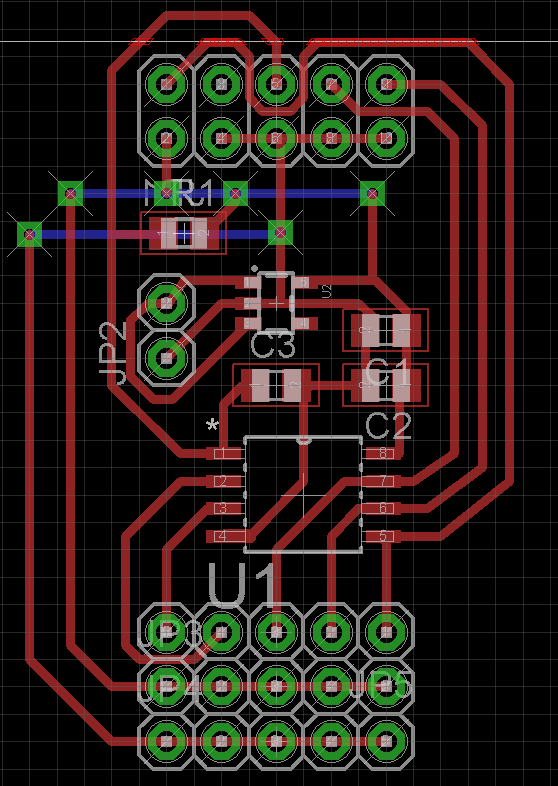

Ich hab jetzt angefangen, mein Board zu designen. Da ich keine Erfahrung
mit Leitungen verlegen habe, hab ich die Autorouter-Funktion genommen.
Das im Anhang kam dabei heraus. Was sagt ihr dazu?
Ich hab die Bauteile solange verschoben, bis keine Vias mehr entstanden
sind.
Lass die Finger vom Autorouter!!!!!!
Um ihn richtig zu bedienen braucht man viel Erfahrung und die bekommt
man nur wenn man manuell routet.
Platziere erst mal die Teile ordentlich. Fang am besten am
Spannungsregler an.
Jst
PS:
Hast du schon einen ERC ausgeführt?
Okay...oO
Siehe Anhang. Der INPUT-Pin U2BP ist der Bypass Pin des Voltage
Regulators, der kann laut Beschreibung freigelassen werden:
> Spannungsregler an.
Okay.
Die Fehler und Warnungen vom ERC stören erst mal nicht. Wenn du
unbedingt willst kannst du sie mit den Werkzeugen name und value
beheben.
Bei den Kondensatoren und Widerständen wäre name zum Beispiel C1
beziehungsweise R1. Value ist die Größe.
U2 hat als Wert die Chipbezeichnung.
JP1 usw. kannst in value die Funktion eingeben.
Jst

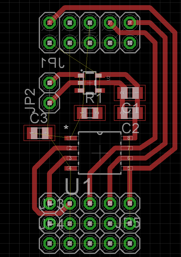

Hast du Tipps für mich für ein ordentliches Layout der Bauteile?
Den 100nF so nahe wie möglich mit möglichst kurzen Leiterbahnen an den
µC, das gleiche für den 2.2µF und dem Regler. Und den Rest dann halt so,
dass du die Pins gut verbinden kannst.
Und nicht zu vergessen, die Stecker dort wo du sie haben willst.

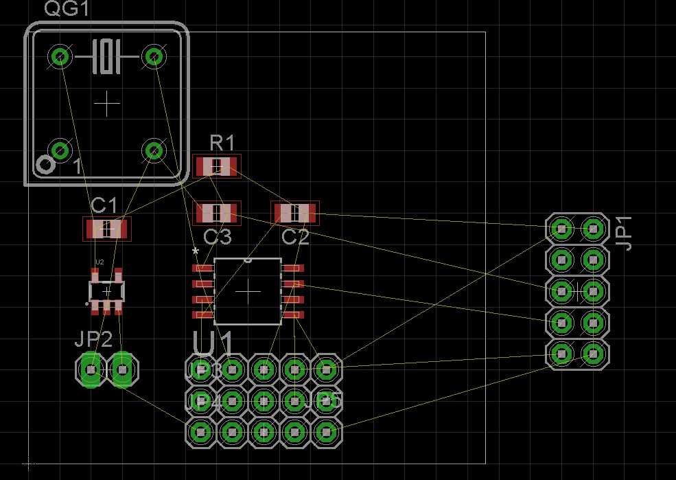

Mach mal ein Bild ohne die Leiterbahnen mit Luftlinien.
Jst

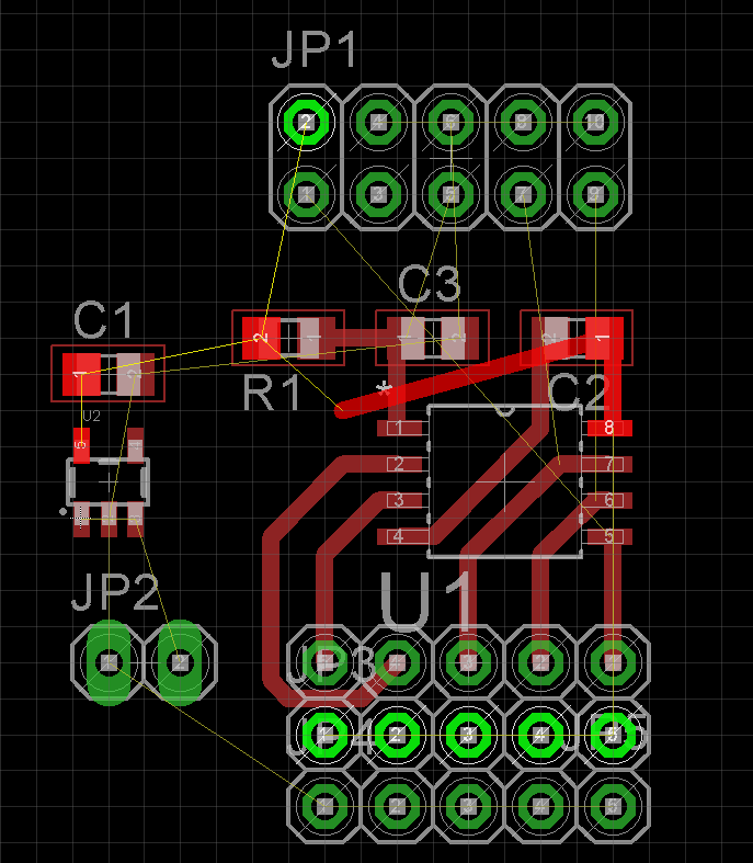

Wie breit sollten die Leiterbahnen sein, damit man die später noch
Fräsen kann?

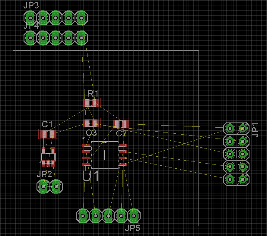

Den 2,2uF Kondensator über U2
Den 100nF Kondensator unter U1
Den Rest erst mal zu Seite schieben
Jst
So?

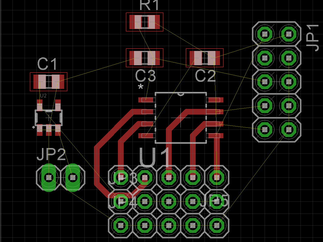

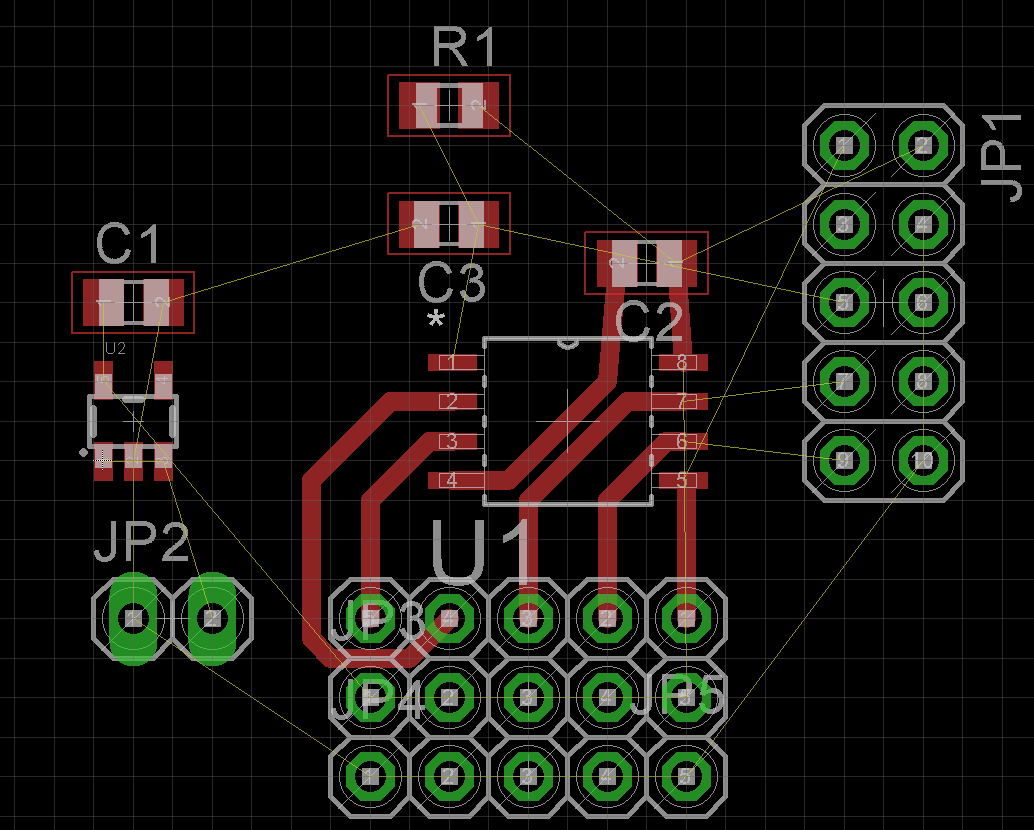

2,2uF einmal um 180 Grad drehen
Häng bitte immer ein komplettes Bild an.
Jst

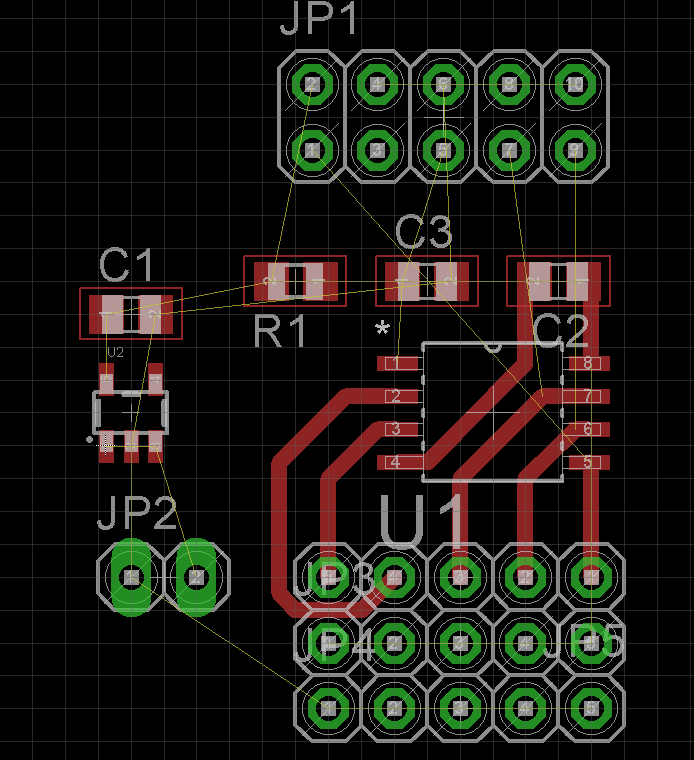

Okay :)
47n über U1
10k über 47n
Häng bitte auch noch mal  den kompletten Schaltplan an.
Echt vielen Dank für deine ausdauernde Hilfe! :)

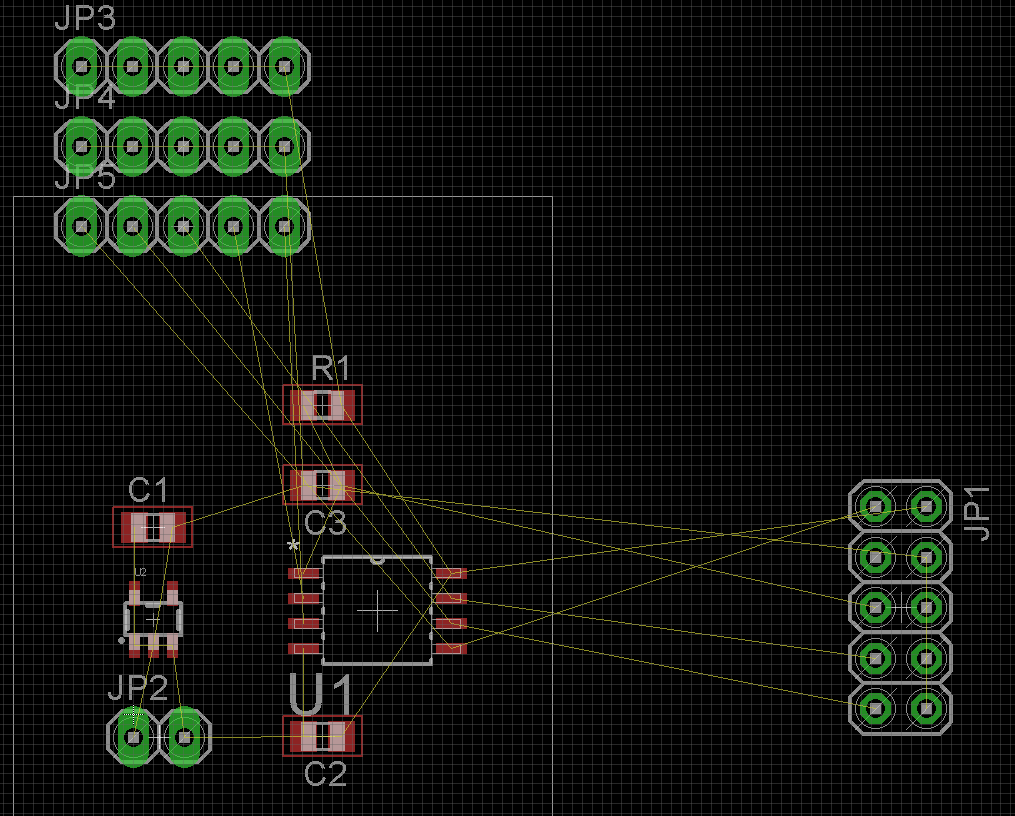

10k 180 Grad drehen
JP2 unter U2

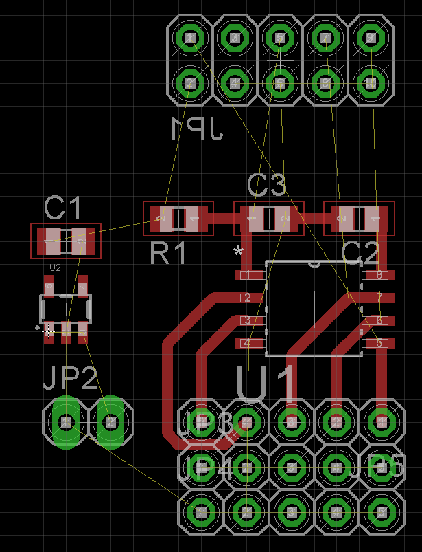

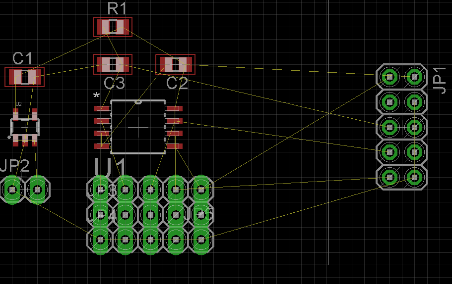

So
Äh...Zweites Bild
JP2 unter den Spannungswandler
Die Widerstände und Kondensatoren würde ich im R1, C1, C2 und C3
umbenennen und einen Wert geben. Wenn du bei deinem System bleibst,
taucht bei deinem ersten Projekt mit zwei Bauteilen mit gleichem Wert
dann sicher die Frage auf, wie du in Eagle z.B. 2 100nF Kondensatoren
einfügen kannst.
Geh auf das Werkzeug mit dem X und den Punkten
Okay, done.

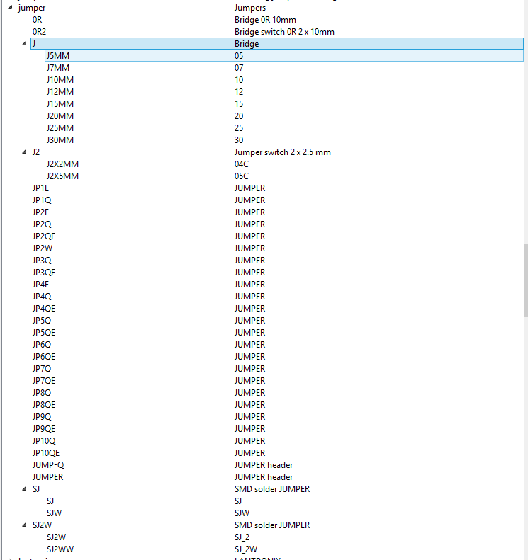

Ähm...Wo befindet sich das bzw. welche Funktion hat es?

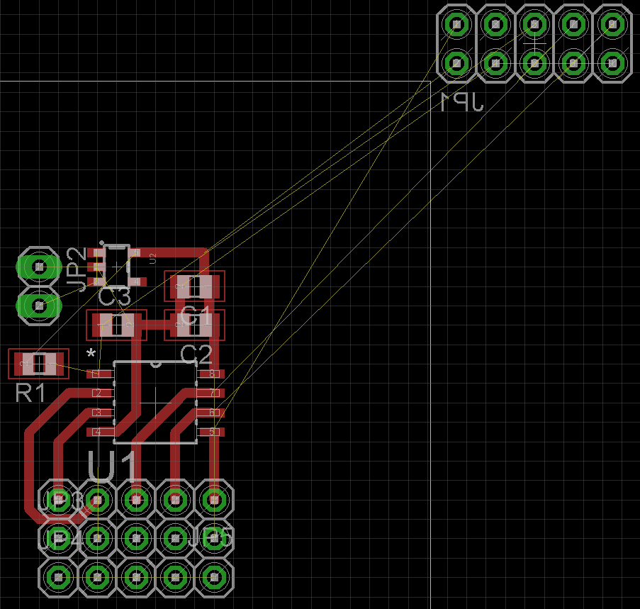

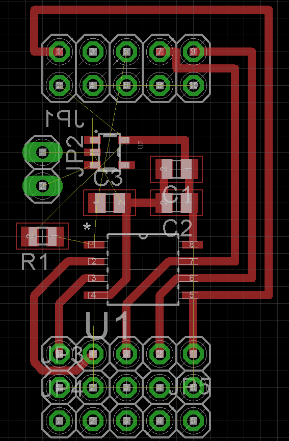

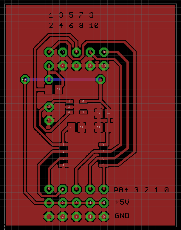

JP2 um 180 Grad drehen
U1 und U2 ein ganzes Stück auseinander rutschen. Teile die dazugehören
mitnehmen.
So..

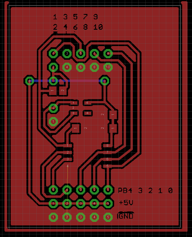

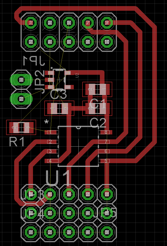

Wieder das X
Mach das am besten immer bevor du das Layout hochlädst

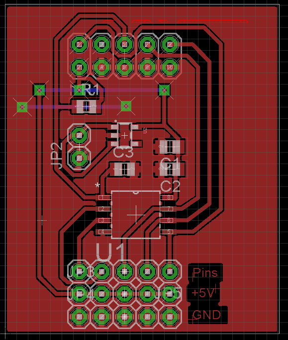

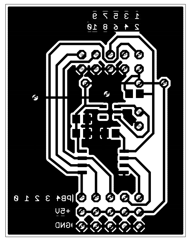

Ich denke mal deine Platine soll einseitig werden
Jonas G. schrieb:
> Wieder das X
Was meinst du damit? Ratsnest?
Wäre schön :)
Ja
Bekommen wir hin
Jonas G. schrieb:
> Ja
Mach ich normalerweise immer. Ich hab nur C2 nochmal um 180° rotiert
weil sonst die zwei Anschlüsse übereinander liegen würden.
Jonas G. schrieb:
> Bekommen wir hin
Super!
Dreh mal U2 um 180 Grad
Okay
Im Schaltplan ist ein Fehler:
IN und OUT von U2 sind beide auf 5v
Ups. Danke für den Hinweis.
JP5 -90 Grad drehen und rechts neben U1 setzen
Done.
JP5 180 Grad drehen
Lol ^^
JP5 90 Grad gegen den Urzeigersinn drehen unten über U1 setzen
So vielleicht?
War zwar nicht so gedacht aber ist noch besser. C2 über U1
Hm...
JP5 näher an U1 an vier Kästchen nach links
JP3 und JP4 drunter
Und schau mal wie das Raster eingerichtet ist
Okay.
Raster sind 0.5mm
Stell das Raster auf 0,05 inch
Dann musst du alle Teile neu am Raster ausrichten
Okay, done.
JP3,4,5 ein Kästchen nach links und zwei nach oben
Dann so zusammen rutschen dass sie sich berühren
Du musst andere nehmen die runde Pads haben
Warum?
Weil sie sich berühren. Wenn du sie weiter auseinander rutscht hast du
nicht mehr den normalen Abstand.
Raster auf 0,025 inch und Multiplikator 2
Okay.
Ja die sind halt nicht dafür gedacht.
Schau mal ob es 5x3 gibt oder schau in die jumper lib
Also ich hätte damit auch keine Probleme, wenn die in Kästchen
auseinander sind, verlöten werde ich da erstmal eh nichts sondern nur
mit jumper-kabel verbinden. Sofern das elektrisch möglich ist?
Ne, gibt es nicht.
Da weis ich halt nicht, wo man die kaufen kann.
0,1 ist halt der Standardabstand. Wenn du mal Buchsenleisten aufstecken
willst hast du ein Problem.
Das sind die gleichen nur dass die Pads soweit ich weiß rund sind.
Und wenn ich einfach die Position entsprechend verschiebe? Oder müssen
die Bauteile immer perfekt dem Raster angeordnet sein?
Also auch mechanisch kompatibel?
Sie sollten am Raster sein. Alles andere macht niemand ist eine absolute
Notlösung.
Ja

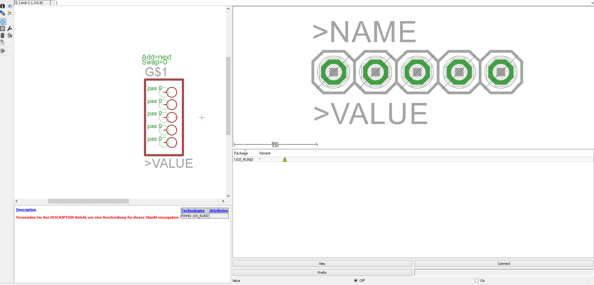

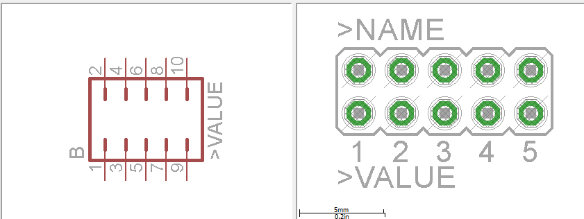

In der Jumper-Lib finde ich weder 1X5 noch 3X5...
Mach mal ein Foto
Jop
JP5Q
Das sind aber nur 2 Reihen?
Zeig mal
Sitze leider gerade nicht vorm PC
So:
Wie ist die JP5QE
genauso
Dann nimm 5 mal JP3Q oder JP3QE
Oder du lernst eie man Teile ändert
Noch ein paar Hinweise aus der Praxis:
* Du kannst die ganze Chose direkt aus einem freien USB Port speisen und
sparst dir damit den Regler.
* Jegliche Resetbeschaltung ist bis auf die Verbindung zum ISP unnötig
und je nach Programmierer sogar kontraproduktiv. Das höchste wäre ein
schwacher Pullup (47k - 100k), aber selbst den kann man sich sparen.
* Bau einen Schalter für Vcc ein, damit du den MC stromlos stecken und
ziehen kannst.
* Sieh den Platz für einen (TTL) Oszillator auf deiner Platine vor und
route seinen Ausgang schon mal auf auf PB3 (Pin 2). Falls du dich mal
aus Versehen per Fuse aussperrst, läuft der Tiny dann mit diesem Takt.
Ein 4-6 Mhz Oszillator ist da das richtige.
Ich habe auf mein Board noch eine 7-pol Molexleiste mit allen Signalen
gemacht. So kann ich externe Textoolsockel anschliessen und so gut wie
jeden AVR (und AT89) flashen.
von 138 (Gast)
Wenn du die Schaltung ein wenig abänderst und einen Nullkraftsockel
nimmst, könntest du sogar mehrere µC programmieren und vielleicht nicht
nur ATtinys.
Ich brauch doch die Pin-Header, um externe Sachen anschließen zu können
(LEDs, Display)?
> ziehen kannst.
Vielleicht benutze ich erstmal das Board, um einen einzelnen ATTiny zu
programmieren und damit dann auch gleich ein paar Sachen zu machen
(sowas wie LEDs blinken lassen etc.). Außerdem hatte ich vor, den ATTiny
in SMD-Bauweise zu verbauen. Ich mag das mit Löchern irgendwie nicht so.
Passt das so (siehe Anhang)?
> nur ATtinys.
Für die erste Schaltung möchte ich es so einfach wie möglich halten. Ich
glaube, deinen Vorschlag hebe ich mir für die Zukunft auf.
Sprich den 10k wieder raus und stattdessen 47k bzw. 100k?
Aber es macht doch wenig Sinn, ein Teil in Eagle abzuändern, wenn es das
dann gar nicht zu kaufen gibt? Ich hatte vor, diese Pin-Header zu
verwenden:
http://de.aliexpress.com/item/New-40-Pin-1x40-2-54-Breakable-Pin-Header-Single-Row-Male-Female-Header-Strip-53461/2024163700.html
Und dann 3 Reihen mit je 5 Pins zu benutzen. Und soweit ich mich
informiert habe, entsprechen diese Stifte den Stiften aus der
Pinhead-Lib in Eagle.
von Joe (Gast)
Mit den 47nF am Reset schafft es nicht jeder Programmer einen
Reset-Impuls zu erzeugen.
Besser nur 4.7nF nehmen
Nö. Das ist ja nur ein Quarz, ich sprach von einem Oszillator Baustein,
so was wie das hier:
http://www.pollin.de/shop/dt/Njg4OTY3OTk-/Bauelemente_Bauteile/Passive_Bauelemente/Quarze_Oszillatoren/Quarzoszillator.html
Die haben Versorgungsanschlüsse und es kommt gleich ein fertiges Signal
raus. ( 1Mhz in diesem Fall).
> (LEDs, Display)?
Ja, aber nicht den Resetanschluss. Ich hatte dein Projekt auch als
Programmingboard verstanden wg. des Threadtitels. Wenn du da gleich fest
Chips verlötest, ist das eh ein Wegwerfprojekt und da solltest du für
jedes ein eigenes Board entwickeln. Zum Programmieren jedenfalls ist
jegliche Resetbeschaltung unnötig - bis auf die Verbindung mit dem ISP
Port. Wenn du übrigens einmal Reset als Portausgang fused, kommst du an
den Chip nicht mehr mit ISP ran, das kam evtl. hier nicht so rüber.
Okay. So vielleicht?
Ist es ja im Prinzip immer noch: Ich programmiere einen µC. Nur halt
erstmal für einen einzelnen ATTiny.
Also R1 komplett weg?
Okay.
Zum Reset:
https://www.mikrocontroller.net/articles/AVR_Checkliste
>Der Reset-Anschluss am AVR ist 'active-low', d. h. wenn man den Pin mit GND
(Masse) verbindet, wird der Controller zurückgesetzt gehalten. Zwar haben die
meisten(!) AVRs einen internen Pullup-Widerstand, der den Reset-Pin gegen VCC
"zieht", dieser ist jedoch relativ hochohmig (ca. 50 kΩ, vgl. Datenblatt) und
reicht in extrem stark gestörter Umgebung nicht aus, um den Reset-Pin sicher
"hochzuhalten". Als Mindestbeschaltung empfiehlt sich dringend, einen externen
Pullup-Widerstand vorzusehen (typisch 10 kΩ), der den Reset-Pin mit VCC verbindet.
Er sollte nicht kleiner als 4,7 kΩ sein, da der Programmieradapter sonst eventuell
den Reset-Pin während des Programmiervorgangs nicht sicher auf "low" ziehen kann.
Mit einem Oszilloskop kann man gut überprüfen, ob der Pegel am Reset-Pin sauber
zwischen high und low wechselt. Zusätzlich sollte man auch noch einen Kondensator
47 nF oder 100 nF zwischen Reset-Pin und GND anordnen. Dieses RC-Glied sorgt
dafür, dass der Controller beim Einschalten der Versorgungsspannung für eine
definierte Zeitspanne im Reset gehalten wird. Im laufenden Betrieb sorgt der
Kondensator dafür, dass der Reseteingang unempfindlich gegenüber Spikes und
Glitches wird. Er sollte deshalb unmittelbar in Pin-Nähe beim Prozessor
untergebracht werden. Dieser Kondensator darf jedoch nicht verwendet werden, wenn
debugWIRE möglich sein soll.
Datenblatt Seite 161
>Reset Pull-up Resistor, VCC = 5.5V, input low, min: 30kOhm max:60kOhm
Meine Empfehlung wäre den Widerstand und den Kondensator vorzusehen und
einzulöten. Wenn was nicht funktioniert kannst du sie wieder auslöten.
Okay, dann lass ich es so.
Ist der Quarzoszillator richtig verschaltet?
Ich würde noch Prüfen ob dein Quarzoszillator einen Entkoppelkondensator
braucht und Pin 1 offen bleiben darf.
Zusätzlich würde ich einen Jumper zwischen dem Ausgang des Oszillators
und dem Pin vorsehen. Dann kannst du den Oszillator vom Pin trennen,
wenn du ihn als IO brauchst und mit dem internen arbeiten. Sonst kannst
du RB3 vom JP5 auch weglassen weil du daran sowieso nur den Takt des
Oszillators hast.
Ja
Aber auch  hier scheiden sich die Geister.
Es ist ein typischer Anfängerfehler die Fuse falsch zu wählen. Wenn du
aber eh nur den internen Oszillator benutzt musst du hier erst mal
nichts ändern. Wenn du doch einen Fehler machst kannst den externen
Oszillator immernoch vorübergehend an deine Stiftleiste hängen.
Nochmal zu den Pin-Header:
Bei denen die du kaufen willst ist nur der Abstand zwischen zwei Pins
vorgegeben. Du kannst sie in der Länge einfach nach jedem Pin abbrechen.
Wobei ich den Oszillator ja nur einlöten würde, wenn ich den Fehler
bereits begangen habe. Den vorher schon zu benutzen macht ja wenig Sinn,
oder?
Stimmt! Wobei mir aber dann ein Pin verloren geht...
Edit: Der geht mir ja dann sowieso verloren weil Pin2 dann nicht mehr
als Aus- bzw. Eingang agiert.
Irgendwie finde ich auf Aliexpress wenn ich nach "quarzoszillator" suche
nur diese 2-Beinigen...
Nur kurzzeitig:
Wenn du versentlich die falsche Taktquelle ausgewählt hast schließt du
das Ding an und machst den Fehler rückgängig. Dann kannst du es wieder
abstecken.
Such mal nach active Crystal Oscillator
Okay. Aber ich dachte das Problem wäre, dass sich die 3 Reihen berühren
Hm wird nicht besser:
http://de.aliexpress.com/wholesale?SearchText=Crystal+Oscillator+6mhz&catId=&initiative_id=SB_20150526010135
Die eigentlichen Stifte beziehungsweise das Plastik drumherum berühren
sich am Plastik. Das ist schon richtig und ok.
Das Problem ist dass sich die Kupferflächen zum einlöten berühren. Wenn
man hier statt ovalen runde Pads nimmt geht es.
Hehe, ich hab welche gefunden (adafruit lib sei dank). Aber natürlich
gibt es die nur wieder in 1x3 und 1x6
Gibt es in der Jumper keine 1x3?
Nope
Ich würde die 5x1 aus der pinhead ändern
3x1 würde dir den Schaltplan zerstören
Okay, ich probiers mal :)
Kurze Anleitung
Ins Controll panal
Datei öffnen lib pinhead
Neues package zum beispiel 1x5_rund
Package 1x5 öffnen
Alles markieren und kopieren
In 1x5_rund einfügen
Mit dem Werkzeug info auf die grünen pads gehen
Jetzt kannst du die Form auswählen
Ich würde die achteckigen oder runden nehmen
Dann muss ich aber immer noch ein neues Device erstellen. Das
funktioniert zwar. Beim Einfügen bekomme ich dann die Meldung:
Bauteil PinHD-1x5_RUNd hat nicht angeschlossenen Pin (G$1/1)
Im device auf connect
Dann die pins vom Symbol mit den entsprechenden vom package verbinden
Wie groß ist der Durchmesser der pads
Thx! :D
1.5mm (mit "Mark" gemessen)
Bring mal JP3,4,5 in die richtige Reihenfolge
Willst du jetzt einen Oszillator auf die Platine packen oder nicht
So.
Achso stimmt. Wenn ich den dann auch über die Pins anschließen kann,
dann nicht.
U1 ein halbes Kästchen nach oben und nach rechts
JP3,4,5 ein halbes Kästchen nach rechts
von Gerald B. (gerald_b)
Wenn du eh einen SO8 Chip verbaust, kannst du dir den ISP Header sparen
und proggst das Ding per Zange :-)
Sowas hier:
http://www.aliexpress.com/snapshot/6486033565.html?orderId=65734839673439
Habe ich mir eigentlich für serielle Flash's zugelegt, aber nachdem ich
ausversehen die Tinnys in der falschen Gehäusevariente geordert hatte,
entsann ich mich dieses Tools, das in meinem Fundus schlummerte. Mit ein
paar Jumpern mit dem USBasp verbunden funzt das.
Ich habe den SO8 auf eine DIL8 Adapterplatine gelötet und steckbar
verbaut. Wenn die Pins knapp werden und man proggt den Reset Pin als
zusätzlichen I/O, dann kommst du per ISP nicht mehr auf den Chip, da
hilft dann nur noch ein HV Programmer.
Für so kleine, simple Sachen, wie einen termperaturgeregelten Lüfter,
der erst mal eine Sekunde volle Pulle läuft und dann in den
Flüsterbetrieb geht, eventuell auch mit einem Temperaturfühler, oder
einem retriggerbaren Monoflop nach einem PIR-Modul, für derlei Dinge
sind die kleinen 8-Beiner völlig ausreichend :-)
Danke für den Tipp. Das kommt mich aber erstmal teurer als die 10
Beinchen und ein ISP/USB Programmer.
> Flüsterbetrieb geht
Das war auch einer meiner Ideen, was ich damit vorhatte ^^
Okay
JP1 näher an U1
U2 ein halbes Kästchen nach links
C1 ein halbes Kästchen nach links und nach unten
Jup
Mess mal den Abstand zwischen IN und GND an U2 jeweils von der Mitte der
pads
> pads
1mm
JP1 ein Kästchen nach oben
Okay
U1 und JP1 ein halbes Kästchen nach unten
Ist es dir wichtig das fie Platine möglichst klein wird
Nein
okay
Stell das Raster kleiner und route die Verbindungen
Okay
Bis auf die lange Verbindung passt doch alles
Kannst mal schauen ob du irgendwo die netznamen einblenden kannst
So besser?
Ja
Den letzten knick kannst du dir sparen
Ich zeig eigentlich alle Layer außer "Stop", "Cream", "Finish", "Glue"
und "Values".
Ich mein den knick auf der anderen Seite
Den knick der Verbindung zwischen U2 Pin 7 und JP5 Pin 3 sollte weiter
links unter sein
Okay
von Dave C. (dave_chappelle)
Hallo @Max
Bin mir nicht sicher ob es der (sehr geduldige) Jonas schon explizit so
geschrieben hat darum nochmals hier:
Pins, Vias, Leiterbahnen und Lötpads die nicht demselben Netz angehören
dürfen sich NIEMALS berühren, denn sonst fabrizierst du einen
Kurzschluss zwischen diesen Netzen und dein Teil funktioniert dann
nicht. Im schlechteseten Fall raucht es dir ab (je nach Verbindung).
>Den knick der Verbindung zwischen U2 Pin 7 und JP5 Pin 3 sollte weiter links
unter sein
Noch ein halbes Kästchen
Okay, das verstehe ich. Ich hab jetzt mal Beschriftungsfähnchen im
Schaltplan erstellt und im PCB-Layout unter Optionen -> Einstellungen ->
Verschiedenes "Pad-Namen anzeigen" eingestellt. Jetzt seh ich zwar die
Pinbelegung aber nicht die Netznamen?
Hab die Leiterbahn ein halbes Kästchen nach links verschoben.
Ups natürlich rechts
So habs nach rechts verschoben
Und jetzt noch auf der anderen Seite  nach unten bis es wieder 45 Grad
sind
Okay so müsste es dann passen, oder?
Bei JP5 Pin 4 kannst du direkt 45 Grad vom Pin weg
C2 ein Kästchen nach unten
Okay hab ich gemacht
Verbindungen zwischen C2 und U1 routen
Das solltest du noch machen damit du nicht so nah an JP3 kommst
Achso. Hatte mich da verlesen.
Schau mal ob du die Bahnen an C2 gerade bekommst. Am besten knapp vor C2
eine 45 Grad schräge.
So vielleicht? Pin 1 von C2 bekomme ich sonst nicht gerade. Liegt wohl
am Raster.
Probier es mal so
Wenn ich direkt von Pin8 des µC die Leiterbahn ziehe, dann wird es so
ungerade, deswegen hier einmal kurz nach rechts.
Jetzt könnte es gehen wenn du sie mit move ein halbes Kästchen nach
links verschiebst.
Diese Kniffe ^^
Jetzt noch die Schräge zwischen C2 und U1 verschieben
Meinst du das so?
C3 ein Kästchen nach unten und nach rechts und 180 Grad drehen
R1 180 Grad drehen und links neben C3 absetzen
Okay
JP1 90 Grad gegen de Uhrzeigersinn drehen und über U1 setzen
Jup
JP1 180 Grad drehen
Jonas G. schrieb:
> JP1 180 Grad drehen
Jup
Verbindungen zwischen R1, C2, C3, U1 routen

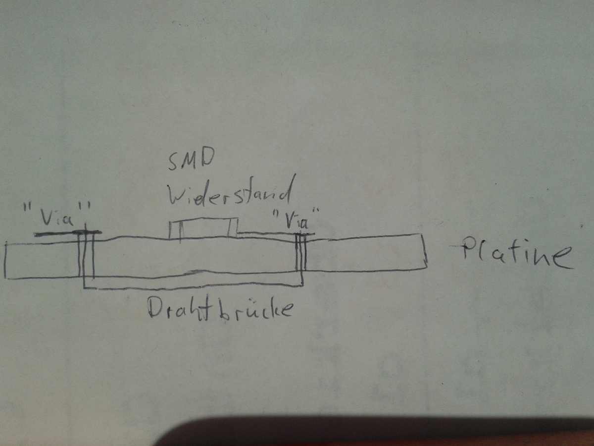

von Asko B. (dg2brs)
Hallo
Ihr seid ja hier maechtig zugange und es geht voran.
Ich will Euch aber nicht den Spass verderben.
Bloss ich habe hier zu Anfang gelesen es soll
eine moeglichst einseitige Platine werden, und die
soll gefraest werden. Also wird die Platine mit
an 100% Wahrscheinlichkeit keine Durchkontaktierungen
haben. Jetzt sollte die "handwerkliche Frage" auftauchen.
Wie sollen die Pfostenleisten angeloetet werden wenn
sie auf der gleichen Seite sitzen wie die Leiterzuege.
Nun koennte man einfach die Pfostenleisten auf der
Leiterabgewandten Seite einloeten. Den Anschluessen
der Portpins tut das nicht weh, jedoch stimmt dann
der ISP-Anschluss nicht mehr !
Gruss Asko.
Da ist eine ziemlich lange Verbindung zwischen C2-P1 und R1-P2. Aber
sobald man anfängt, eine Leiterbahn zu ziehen, dockt das gelbe Kabel an
C1-P1 an.
Mach erst mal C2-2 zu C3-2
@Asko
JP1 an der vertikalen Achse spiegeln
Es sieht so aus als wär da eine Verbindung aber eigentlich geht die zu
R1-P2.
Kanns sein dass du im Schaltplan unterschiedliche GND Symbole verwendet
hast. Da muss nämlich eine Verbindung sein
Hm, anscheinend. Hab jetzt mal alle GNDs aus dem Schaltplan gelöscht und
durch den gleichen kopiert. Jetzt gibts auch eine Verbindung.
Das GND Symbol am ATtiny ist falsch angeschlossen. Da überlappt sich was
von anon (Gast)
Sach mal wollt ihr nicht mal in einen Chat oder vllt. per PN
weitermachen?
Immer noch? ERC bringt keinen Fehler.
Jetzt passt
Meinst du das so?
Nicht drehen sondern spiegeln
Oh, es gibt ja auch ein Spiegeln Werkzeug ^^
JP1 180 Grad drehen.
Okay, done!
R1 2,5 Kästchen nach unten
U1 Pin 4 routen
> U1 Pin 4 routen
ok
C1, U2, JP2 zusammen 90 Grad drehen und unter JP1 setzen
Okay
C1, U2, JP2 zusammen 180 Grad drehen
Die Schräge zwischen U1-6 und JP5-2 ein halbes Kästchen nach oben links
schieben
> schieben
Okay.
Schieb mal JP1 vorübergehend weg
Jup, okay
Vorallem nach rechts
Ich seh vor lauter Luftlinien nichts
okay
C1 und U2 ein Kästchen nach unten
JP2 eineinhalb Kästchen nach unten ein Kästchen nach rechts
Hui das wird spannend zum Löten ^^
C1 90 Grad drehen
Jonas G. schrieb:
> C1 90 Grad drehen
Jup
C1 ein Kästchen nach unten
Jup
Verbindungen zwischen C1, C2, U2 routen
Jup
JP1 zurück schieben
Jonas G. schrieb:
> JP1 zurück schieben
Jup
JP1 ein halbes Kästchen nach rechts schieben
JP1 Pin 1, 7 und 9 routen
PUhhh?
Bei Pin 7 musst du zwischen den stecker durch
Oder so?
Ja genau
Jetzt noch 45 Grad knicke
Jonas G. schrieb:
> Ja genau
So dann?
So
Und die Leiterbahnen weiter nach links schieben
Das sieht doch schon echt gut aus
Ein Kästchen Abstand zwischen den Leiterbahnen reicht
Okay
Die schrägen nach dem Bild oben korrigieren
was wie wo?
Mein Beitrag um 20:20
Springer C4
So?
Direkt von den Pins 45 Grad weg
So?
Die Leiterbahn oben noch ein halbes Kästchen nach oben schieben
C1, C2, C3, U2 ein Kästchen nach rechts schieben. Die drei Leiterbahnen
rechts davon auch
> rechts davon auch
So?
JP2 ein Kästchen nach rechts und zu U2 routen
von F. F. (foldi)
Mit Lochstreifenraster wärst du jetzt schon lange fertig.
so?
Nein
Lös fie Leiterbahnen wieder auf dreh JP2 180 Grad
Jonas G. schrieb:
> Nein
okay
JP2 zu U2 Pin 1 und 2 routen
Okay
Ups, war keine Absicht
U2-2 unter U2 zu C1-2 routen
Ich hab die 1x2-Pads nochmal überarbeitet, kann man das so lassen?
Die neue Verbindung muss unbedingt unter U2 durch und als erstes direkt
in C1 gehen
> in C1 gehen
Ach..So hast du das gemeint?
An C1 aktuell bist du an C2
Ups, sry.
Ich würde von oben in C1 gehen
JP2 Pin 1: direkt 45 Grad weg
Okay
R1 und C3 tauschen
Jonas G. schrieb:
> R1 und C3 tauschen
Okay
R1 180 Grad drehen
Jonas G. schrieb:
> R1 180 Grad drehen
Okay
JP1 und JP2 zwei Kästchen nach oben
C3 links neben R1
> C3 links neben R1
Okay
U1 Pin 4 routen
R1 über U2
C3 dahin wo R1 war
Jonas G. schrieb:
> U1 Pin 4 routen
> R1 über U2
> C3 dahin wo R1 war
Okay
Jetzt wird es ein bisschen blöd aber ich seh keine andere Möglichkeit
Stopp da ist ein Fehler
Wo?
So passts
Jonas G. schrieb:
> So passts
Okay
Von U1 aus gesehen die letzte zwei Stücke der Resetverbindung wieder
auftrennen
JP2 zwei Kästchen nach unten
> auftrennen
So?
Ich meine die anderen beiden Stücke
Die Verbindung von U1 zu JP4  auch trennen
So?
Bei JP4 gibt es nur eine
JP5 ist der mit den vielen Verbindungen
R1 weg schieben
Blau=bottom
Bei den Übergängen zwischen top und bottom erst ein pad setzen
Jonas G. schrieb:
> R1 weg schieben
> Blau=bottom
Okay.
Die obere bottom Verbindung ein halbes Kästchen nach unten
Die untere bottom Verbindung 0,75 Kästchen nach oben
Zeig mal die werte der pads
Okay
Ist das so machbar?
Die Platine ist so einseitig.
Für die blauen lötest du ein Stück Draht ein.
Die vias musst du entsprechend anpassen
Anscheined
So?
Edit: Bzw. eigentlich müsste es so doch auch gehen (siehe Bild2)?
Das zweite Bild geht nicht
Du kannst keine zwei Draht Stücke in ein Loch löten.
Die vias musst du noch anpassen
So dann?
Inwiefern?
KURZSCHLUSS !!
VCC-GND durch Via oberhalb R1.
Gruss Asko.
Asko B. schrieb:
> KURZSCHLUSS !!
> Gruss Asko.
Hm..So?
Sri, ich hatte das Bild von 16:07 noch vor Augen.
Wenn Du jetzt noch ein Via bei der 1 von R1 hinsetzt
koennte es klappen.
Denn jetzt musst Du ja beim Drahtbruecke einsetzen
zwei Draehtchen in ein Loch stecken.
Dann haette ich noch eine Idee.
Du moechtest eine einseitige Platine machen.
Und das durch Isolationsfraesen.
Was spricht aber dagegen trotzdem eine
Doppelseitige Platine zu benutzen und nur eine
Seite zu bearbeiten.
Die unbearbeitete Seite einfach als durchgehende
Masseflaeche benutzen. Damit koennte man
auch Kreuzungen der Leiterzuege aus dem Weg gehen.
Nur mal so als Anregung.
Gruss Asko.
Wieso? JP1-P2 geht über den Via nach unten, R1-P2 ist aber noch vor dem
Via (also auf der Oberfläche) verbunden.
Gibts dann keinen Kurzschluss?
Die andere Seite muss er aber trotzdem um fie Stiftleisten bearbeiten
sonst gibt es  einen Kurzschluss.
Das erste Bild um 19:54 passt bis auf ein paar Schönheitsfehler.
Das letzte von 21:15 nicht?
Max MMM schrieb:
> Hm..So?
Nein
Warum? ^^
Ich versteh nicht, warum man die 2 Vias noch mal miteinander verbinden
muss (bei 19:54).
Stimmt, die Nicht-GND-Pins muss man mit
einem Senker isolieren.
Aber viel bringt die Variante eh nicht.
Es werden nicht weniger Vias.
Gruss Asko.
Die vias sind keine vias sondern die Pins wo du Drahtbrücken einlöten
musst. Und du kannst keine zwei Draht in ein Loch stecken. Deshalb musst
du sie auch noch anpassen damit sie ähnlich wie Pins von Stiftleisten
sind.
Das meinte ich mit einem zusaetzlichen Via.
> musst
Drei Drahtbruecken und 6 Loecher sind ja wirklich
nicht der Hit. Das wird Er schon hinbekommen.
Vorhin hatte ich nur auf dem kleinen Bildschirm kurz
auf das Layout geschaut und einen Vermeintlichen
Kurzschluss gesehen. Dabei ist das ja eine Drahtbruecke.
Schande ueber mich...
Gruss Asko.
Aber ich verbinde doch den Kontakt von R1-P2 noch vor dem Via mit der
Leiterbahn, da ist doch dann nur ein Kontakt (also Draht) notwendig?
Du hast 3 Drahtbrücken und brachst natürlich 6 Löcher oder in deinem
Fall vias. Stell mal den Zustand von 19:54 bild 1 wieder her
Was bedeutet das?
Jonas G. schrieb:
> der in deinem
> Fall vias.
Wenn ich das ganze an der Oberfläche mit Draht verbinde brauch ich doch
gar keine Löcher?
Wenn ich die Platine nicht fräse sondern in China herstellen lasse,
würde das dann so gehen oder existiert das Problem nur, wenn ich es
händisch mit Draht mache?
Die vias werden als pins für die Drahtbrücken missbraucht
Der Draht kommt auf die Seite ohne Leiterbahnen
Wenn du sie zweiseitig machen lässt nicht, dann würde ich aber alles
noch mal neu zweiseitig routen.
Okay
Wenn ich das ganze jetzt nicht selber herstelle sondern fertigen lasse,
wäre de Schaltung dann so ok?
Willst du eine einseitige oder zweiseitige platine fertigen
Max H. schrieb:
Das ist vllt. etwas unklar, was ich sagen wollte:
Wenn du sie zweiseitig herstellst bzw. herstellen lässt, hast du das
Problem nicht.
Warum willst du denn nicht mehr fräsen
Wie neu routen? Sry ich steh grad allgemein auf dem Schlauch. Die blauen
