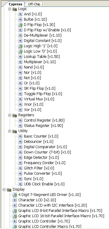

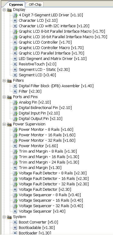

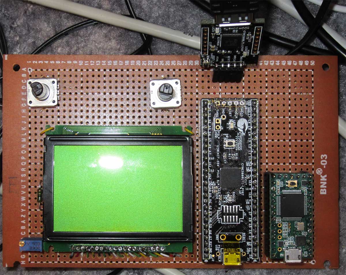

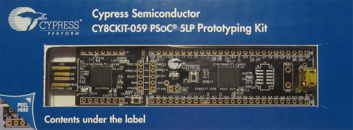

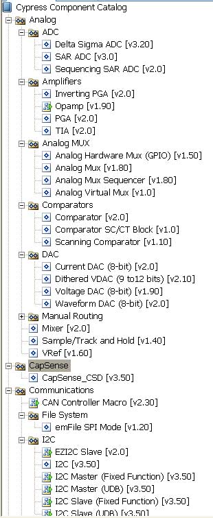

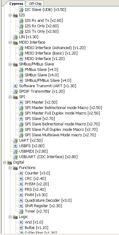

Hallo "epikao" !
Jetzt möchte ich Dir mal einen ganz anderen Ansatz bei der Umsetzung der
Cortex M - Vorgaben vorstellen: PSoC (PSoC5LP) von Cypress. Ich
beschäftige mich seit drei Jahren mit diesen Schaltkreisen, denn sie
vereinigen analoge und digitale Baugruppen, die ich für mein Funk- Hobby
nutzbringend verwenden kann.
Auf den Abbildungen sind (fast) sämtliche verfügbaren Baugruppen zu
sehen, die Vielzahl ist zunächst verwirrend, und ohne Grundkenntnisse
der Elektronik nicht beherrschbar.
Zu jedem Funktionsblock gibt es als Firmware eine API, mit mindestens
einem Initialisierungs- und mehreren Funktionsaufrufen. Wer will, kann
auch auf der untersten Port- Ebene programmieren.
 Zur Programmentwicklung gibt es eine kostenlose IDE, die auch einen
grafischen Schaltplan- Editor enthält.
Aber ohne Einarbeitungsaufwand, (alles ist in C geschrieben, alle
Dokumentationen englisch) geht es nicht.
Einziges Manko: "Nur" Cortex M3, also ohne Gleitkomma-Einheit.

Ergänzung zu den PSoC- Controllern:
Beschaffungspreis für ein PSoC5LP- Kit mit abtrennbarem
Degugger/Programmer:
83,20€ für 8 Stück (Mouser).
Mit dem kleinen selbstgestrickten Entwicklungssystem (rechtes Foto)
möchte ich das Zusammenspiel zwischen PSoC5LP (CortexM3) und dem
Teensy3.1 (Cortex M4) erproben. In Stichworten: Kinetis K20 - 72 MHz,
USB, Scalable, Serial Communication Microcontrollers
Der folgende Link verweist auf das RTOS, ein auch für PSoC5 verwendbares
Betriebssystem:
http://electronicdesign.com/embedded/rtos-targets-psoc-5
Aber damit habe ich noch keine Erfahrungen.
