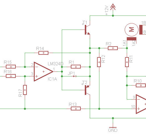

beschäftige ich mich gerade mit kleinen Schrittmotoren.
Die Grenze zu 'klein' ziehe ich dabei bei Motoren, die z.B.
* von den 60mA eines MC33204 oder
* über einen Class-B-Verstärker mit LM324 und zwei BJTs
angetrieben werden können, also nicht mit MOSFETs und PWM.
Statt über PWM erfolgt die Ansteuerung vorzugsweise durch den 9ct-DAC
PT8211, siehe auch:
https://github.com/TorstenC/Notizblog/wiki/PT8211
Da hierfür nur wenige mA benötigt werden, sollen dieser PT8211
DA-Umsetzer und Operationsverstärker zum Einsatz kommen, denn sie sind
billiger und verursachen weniger Störungen (EMV) als PWM und H-Brücken,
siehe auch:
https://github.com/TorstenC/Notizblog/wiki/VID28-PCB
Beispiel-Motoren zum Test, siehe
Beitrag "China Schnäppchen Mini-Stepper"
Falls noch Jemand Ideen oder Tipps hat, oder mitbauen möchte:
* Immer her mit Tipps!
* Wir können die PCBs teilen!
* Wir können uns Bauteile von AliExpress teilen!
Falls nicht, melde ich mich hier mit *.sch, *.brd und YouTube-Video
wieder, wenn der erste Mini-Segway-Roboter (ca. 10cm hoch) gegen ein
paar 'Anstuppser' resistent ist.
VG Torsten

Grundsätzlich sehe ich zwei Möglichkeiten: Analog mit OP-Amp oder PWM.
Für die anderen Projekte mit Zeiger-Modulen komme ich mit 20mA hin, da
ist 'analog' - wie gesagt - einfacher und EMV-verträglicher.
Ich dachte an die beiden zusätzlichen BJTs, tatsächlich, um ein paar
Cent zu sparen. Bei der 'Uhr wie im Ham Yard Hotel'^^ müssen über 600
Motoren gesteuert werden, da machen ein paar Cent schon einen
Unterschied. Allerdings kostet PCB-Fläche auch Geld und die Bestückung
dauert länger.
Ursprünglich wollte ich den Mini-Segway nur mit diesen
Zeiger-Modul-PCBs aufbauen und die gleichen PCBs verwenden, wie auch
für die Ham-Yard-Hotel-Uhr.
Für diese Stepper (Link stand schon oben):
   http://www.aliexpress.com/snapshot/6710026782.html
sind keine Daten angegeben. Ich vermute:
   3-5V, 0.3A, 20Ω, 18° (20 Schritte pro Umdrehung),
also vergleichbar zu diesen:
* ebay 261902159330
* http://www.amazon.de/-/dp/B00O9Y6NMM
Also:
* Zeiger-Module mit OP-Amp (vermutlich ohne zusätzliche BJTs) und
* Stepper mit über 100mA über PWM und einen L293
Oder?

Ja, z.B ein L293. Ziemlich riesig, aber billig und für eine PWM-Variante
vermutlich die beste Wahl.

von MaWin (Gast)
> LM324 und zwei BJTs angetrieben werden können,
Was willst du da mit einem LM324 ?
Kann es sein, daß du nicht mal eine Ahnung hast, was ein Schrittmotor
eigentlich ist ?
Das ist eine ganz schlechte Basis, um zu einem selbstbalancierenden
Gefährt zu kommen.
Besorge dir Glockenankermotore von Maxon oder Faulhaber mit Getriebe
passend für die anzubauenden Räder und die Maximalgeschwindigkeit. Diese
Motoren können schnell und präzise auf die Regelung reagieren.
Und achte darauf, daß die STROM vertragen, denn es ist besser in
schwierigen Situationen viel Kraft zu haben, an statt umzufallen (die
Dauerleistung sollte natürlich nicht so hoch liegen, sonst wäre der Akku
schnell leer).
Als Akku ein LiPoly-Pack.
Bleibt der Sensor. Eigentlich will man die Gravitationsrichtung, kann
aber nur Beschleunigung messen, also muss man die Beschleunigung des
Fahrzeugs über die Motoren rausrechnen oder per Gyro Kippbewegungen
einzeln erfassen, aber der Gyro wandert bekanntlich mit der Zeit.
Der Regler ist dann ein einfacher PID-Regler, als Motorantrieb kann man
L272 Leistungs-OpAmps oder Vollbrücken verwenden.
Hier wären passende PID Regler und Motortreiber:
http://www.geltec.de/shop/ACCESS
Kann man natürlich auch selberbauen.
