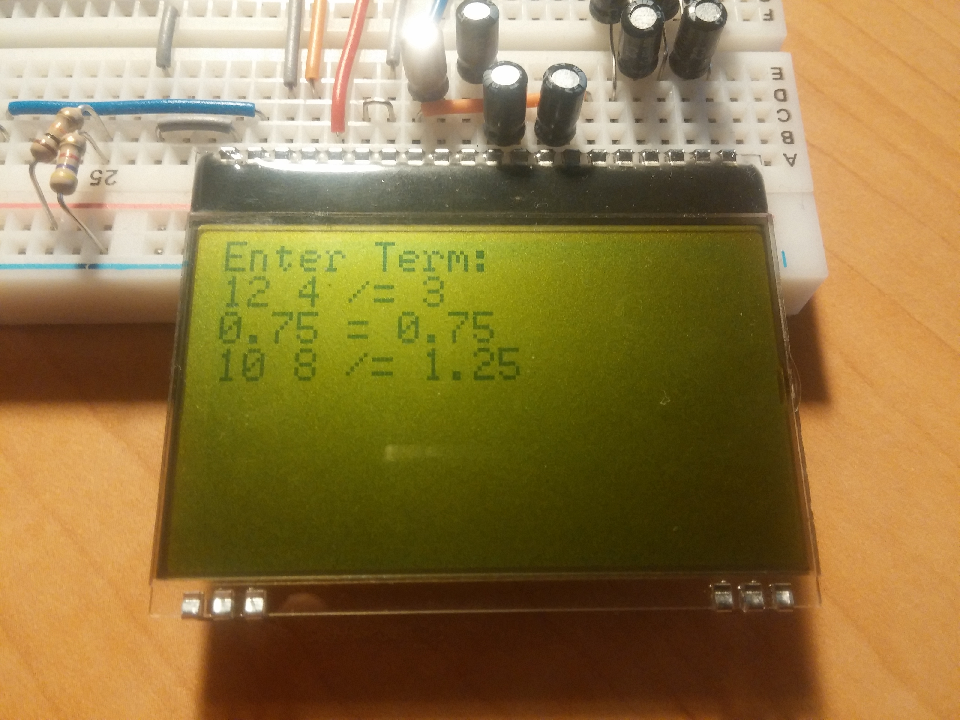

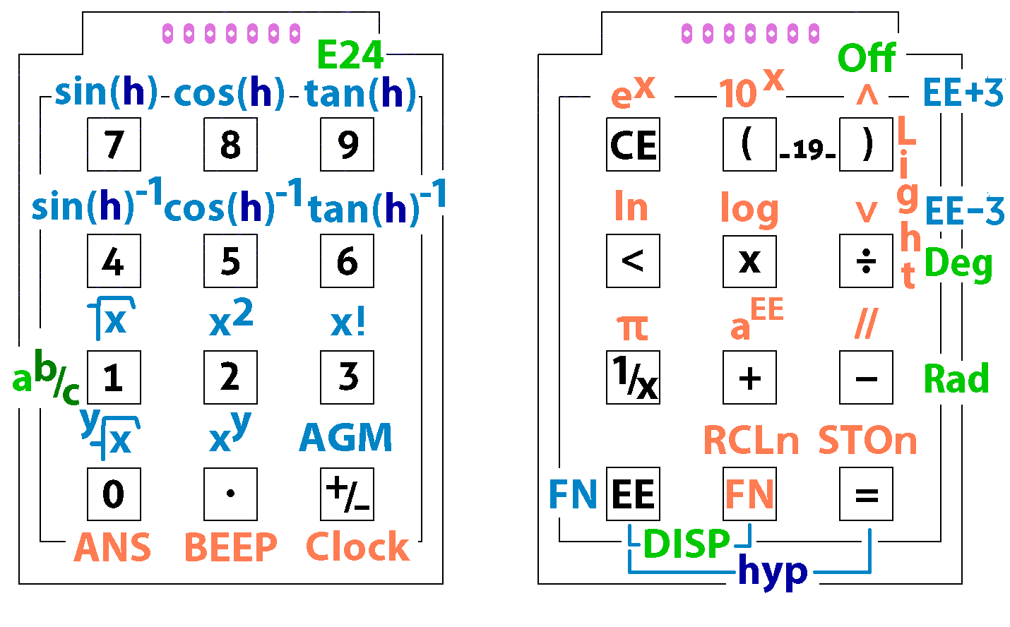

Hallo Forum,
ich wollte mir einen Taschenrechner mithilfe eines AVRs bauen.
Die Eckdaten stehen schon. Ich wieß nur noch nicht ob ich
Postfix-Notation nutzen soll, oder lieber die normale algebraische (ob
mit oder ohne Klammern ist erst einmal egal) (unten ein link dazu)
Es geht mir weniger um den Aufbau der Hardware, der sollte reibungslos
klappen, sondern ich stelle mir eher die Frage, wie der Taschenrechner
effizient rechnet. Ich glaube kaum, dass alle Rechnungen mit 64bit
Integern oder double/float (ist auf dem AVR ja das gleiche) gerechnet
werden. Da muss doch etwas anderes dahinterstecken, sonst dauern doch
alle Berechnungen ewig. Oder irre ich mich da?
Es wäre nett wenn jmnd eine Link oder einen Begriff hätte der mein
"Problem" erklärt.
vielen Dank schon mal
N.G.
PS: Auch andere Kritik/Anregungen sind willkommen. Ist nämlich das
Projekt einer Schularbeit.

von N. G. (newgeneration) Benutzerseite
@Jens Grabner
Danke, dass du "meinen" Thread gekapert hast. Vllt wäre es sinnvoller
gewesen einen eigenen dafür zu eröffnen, jetzt muss man immer schauen
für wen welche Beitrag ist. (nicht böse gemeint, nur etwas provozierend
Back to Topic:
Ich habe mir jetzt einmal das DOGM128x bestellt (unten ein Link), dazu
kommt dann ein ATmega328P als Prozessor. Das Display wird über SPI
angesteuert, was mich besonders freut, da es Pins spart. Und im
Verlinkten Thread gibt es sogar eine Lib dafür, sah beim Überfliegen
ganz brauchbar aus.
Als Eingabemethode dachte ich an eine 3x6-Taster-Matrix plus einen
Ein-Ausschalter auf einem ext. Interrupt-Pin. Versorgt wir alles aus 2
Knopfzellen die parallel geschaltet werden. Diese liefern dann um die
3,3V, aber immer ist alles innerhalb der absolut maximum ratings. Das
Display läuft deswegen auch nur mit einer Spannung, dann muss ich keinen
DC-DC-Wandler oÄ verbauen.
Alles in allem ist die Hardware relativ unaufwändig:
- Grundbeschaltung des AVRs
- Grundbeschaltung des Displays (eigentlich fast nur Cs)
- Die Spannungsversorgung ohne Regler (das geht doch so? Oder ist das
irgenwie riskant?)
- Die Tastermatrix
Das passt alles locker auf eine 2lagige Platine, die ich dann ätzen
lassen würde.
Fällt jmdn noch etwas ein was ich vergessen habe?
Die Tasterverteilung wäre dann die folgende:
 7  8  9  /  *  Shift
 4  5  6  ,  -  Ans
 1  2  3  0  +  Enter (wegen UPN)
Jede Taste bekommt noch eine 2. Funktion (dafür der Shift-Taster), diese
habe ich allerdings noch nicht verteilt. Sicher kommt aber noch sin,
cos, tan und die jeweiligen gegenstücke, sowie Quadratwurzel (evtl noch
andere) und Exponenten hinzu. Logarithmus und die Konstanten Pi und e
wollte ich auch noch dazupacken.
Das waren so meine Gedanken heute morgen, auch hier: Fehlt noch etwas
wichtiges?
Danke schonmal an alle

So, mein Fortschritt:
Anbei 2 Bilder:
Wie man sehen kann habe ich es geschafft dem AVR einige Berechnungen
auszuquetschen. Schon einmal 2 große ABER:
1. er kann bisher nur + - * /, aber das lässt sich einfach erweitern,
schlimmer ist:
2. noch rechnet er alles in double, wobei die Genauigkeit noch mehr
leidet, weil der AVR keine doppelte Genauigkeit für double implementiert
(ich glaube eher dass das die libc nicht tut).
Nichtsdestotrotz: es geht.
Auf dem Bild sieht man nur das Display, aus dem Grund dass es nicht mehr
zu sehen gibt: Tastatur ist (noch) keine vorhanden. Stattdessen
übernimmt ein PC über eine UART-Verbindung die Eingabe. Da die Eingabe
via H-Term nicht ganz das wahre war habe ich mich an mein erstes
wirkliches Gtk-Projekt gesetzt. Heraus kam die
Taschenrechner-Oberfläche, die im 2. Bild zu sehen ist. Sie ist
minimalistisch aber sie funktioniert.
Zum Code:
Zu diesem Zeitpunkt möchte ich ihn noch nicht anhängen, erstens ist er
bei weitem nicht fertig, zweitens ist er nicht sonderlich gut
geschrieben (das PC-Programm verzichtet zB noch auf Sicherheitsabfragen
und der COM-Port ist hard-coded) Lässt sich alles noch verbessern.
Generell läuft es so ab:
Das PC-Programm startet und bei jedem Button-Click wird der
entsprechende Code gesendet. Code bedeutet einfach nur den gedrückten
Button, mit Ausnahme der Enter-Taste. Diese sendet '\n', das
Rechen-Signal. Mehr gibt es auf der PC-Seite nicht zu tun. Alles andere
muss der AVR übernehmen, später muss er es ja sowieso tun.
Auf der AVR-Seite läuft es so (immernoch UPN):
zuerst wird alle Hardware initialisiert und die Standard-Ein/Ausgabe auf
das LCD (DOGM128, Ausgabe) und den UART (38400 Baud, Eingabe) umgeleitet
(Kann man sich sparen, aber beim Ein-/Ausgeben hat der AVR ewig Zeit und
man kann den Code auch auf den PC testen ohne dass viel umgeschrieben
werden muss). Danach gibt es eigentlich nur noch den main-loop: es wird
der Tastendruck ausgewertet und abhängig vom Zeichen werden die Aktionen
ausgeführt. Bei Nummern werden einfach die Zahlen auf den Stack (nicht
den vom µC, einen Software-Stapel) gelegt. Bei den REchenarten werden
die Zeichen wieder vom Stapelt geholt und das Ergebnis der Rechnung
wieder auf den Stack gelegt.
Das '=' oder '/n' Zeichen signalisiert dann das "rechne aus" und es wird
einfach das letzte Ergebnis vom Stack geholt, ausgegeben, und wieder auf
den Stapel gelegt, als eine ANS-Funktion.
Das war es eigentlich auch schon, wobei die Umsetzung aufwändiger war
als gedacht.
Aktuell bestehen noch folgende wirkliche Fehler:
 - die *10^x-Funktion kann nicht mit negativen Exponenten aufgerufen
werden
 - das Display verliert nach einigen Rechnungen den Kontrast (richtig,
Rechnungen und nicht nach einiger Zeit, muss also an der Software
liegen)
 - einige kleinere Bugs
 - fehlende Funktionen (werden aber noch nachgerüstet)
Aber ich bin froh, dass ich schon etwas zum Präsentieren habe. Im
jetztigen Zustand könnte ich wenigstens schon meine Arbeit schreiben,
nur mit einem Ausblick auf das Fehlende.
Falls jemand unbedingt den Code braucht soll er sich melden, aber ich
werde ihn später sowieso veröffentlichen.
Anregungen und Kritik wie immer willkommen
mfG
N.G.
von Pandur S. (jetztnicht)
Ich wuerd ein selbstdefiniertes BCD als Zahlenformat verwenden. Das hat
so kein Limit von der Anzahl Stellen. Und es gibt keine Rundungsfehler
der Sorte 2 + 3 = 4.9999998
von W.S. (Gast)
Mal ne Frage: Warum zum Kuckuck soll es denn UNBEDINGT ein AVR sein?
Bei diesen Dingern hat man eben kein double -  was ich zwar selber als
ärgerlich und unsauber empfinde, aber zumindest ICH werde dort nix
nachrüsten.
Nun kannst du dir ne Dezimal- oder BCD-Arithmetik selber ausdenken und
schreiben, aber so wie ich diesn Laden hier kenne, sind sich fast alle
hier zu fein (oder zu doof), um mal ein Stück Assembler zu wagen. Also
bleibt dir nur, auf irgend einen kleinen ARM oder nen PIC32 umzusteigen,
um double benutzen zu können.
Jaja, im Prinzip geht Langzahlenarithmetik mit jedem µC. Beschaff dir
mal den Lampe-Jorke-Wengel und zwar die erste Ausgabe. Die exerzieren
das zwar am Z80 durch, aber sie erklären die Prinzipien und mit den
Struktogrammen kann man das alles recht leicht auf andere Architekturen
portieren. Dann bist du deine Zahlenprobleme nämlich endgültig los.
Aber Assembler muß es schon sein, sonst wird es zu lahm - und du willst
ja auch das Ganze anschließend per Batterie betreiben, weswegen irre
hohe Taktfrequenzen eher zu vermeiden sind.
W.S.
von MaWin (Gast)
Natürlich hat man doubles, in Software, vom Compiler.
> was ich zwar selber als ärgerlich und unsauber empfinde,
> aber zumindest ICH werde dort nix nachrüsten.
Du hast den Thread offenbar nicht gelesen: Doubles nützt gar
nichts für einen Taschenrechner, man will nicht3 * 1/3 = 0.99
oder 10 * 0.1 = 0.99 haben.
ALLE Taschenrechner verwenden nicht ohne Grund Dezimalarithmetik,
das hat nichts mit nicht-vorhandenen doubles zu tun, sondern mit
den erwarteten Ergebnissen, die durch die Konvertierung
bin->dec und zurück den Bach runter gehen.
