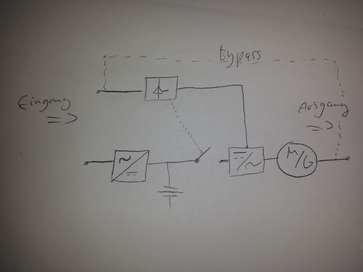

Im Anhang habe ich den Aufbau der USV gezeichnet. Ich bin mit den
Gedanken bei der Motor Generator Kombination der USV.  Das ist ja so,
dass der Gleichrichter am Ausgang Oberwellen erzeugt (Durch die
Restwelligkeit) und mit diesem die Batterie versorgt. Wie wirkt sich das

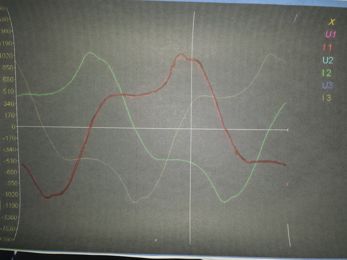

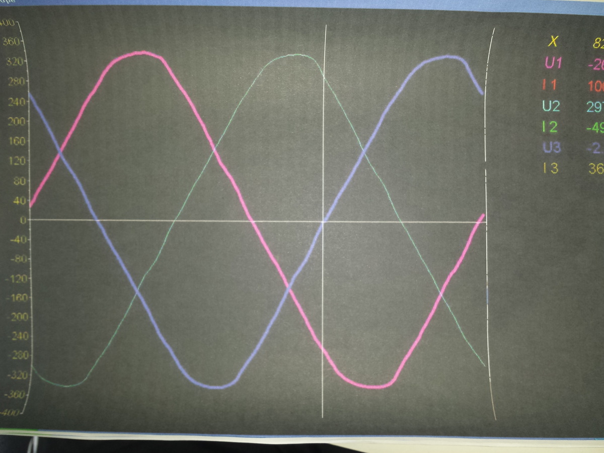

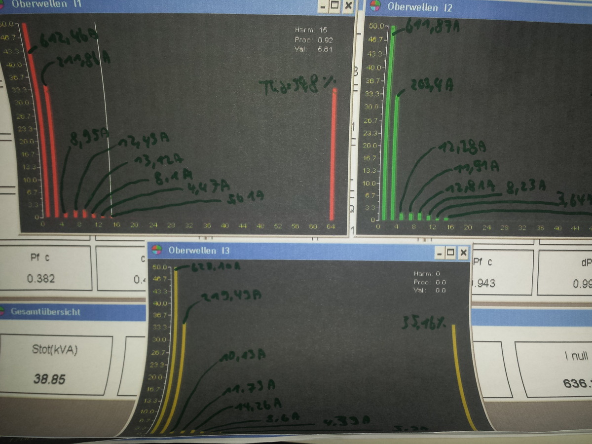

genau auf den Strom am Eingang aus ? ich habe im Netzparallelbetrieb
(zuschaltung eines Dieselaggregats) den Strom und die Spannung am
Ausgang des Generators gemessen. Der Strom ist wie gesagt richtig
versaut (nur Ungerade harmonischen vorhanden, vorallem die 3.) Und die
Spannung ist SEHR gut dem Sinus angenährt (nur 3. Harmonische und 7.
Vorhaden).  Warum ist in der Spannung nur die 3. und 7. anwesend und im
Strom alle ungeraden bis zur 15. ?

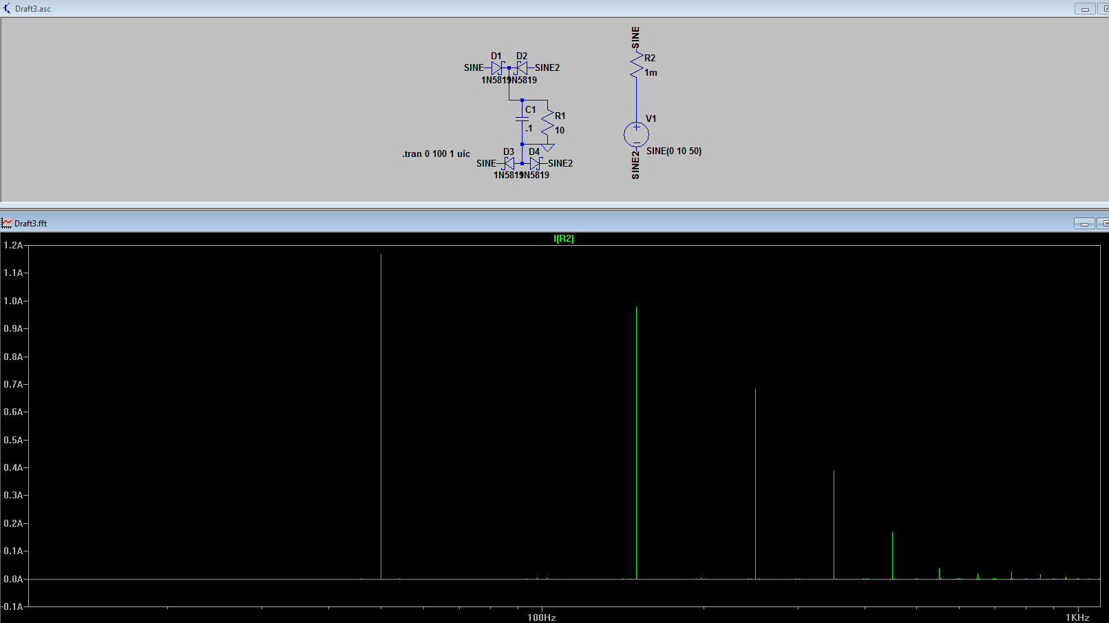

Das allererste Bild erklärt das ziemlich gut:
http://www.energie.ch/harmonische-oberschwingungen-netzqualitaet
Einfach die Höcker zählen ;-)
Ich musste das im Studium händisch nachrechnen, das war relativ
kompliziert.
Bei der Fourier-Transformation kam genau das heraus, was man immer am
Osi bei der FFT so sieht - immer die ungeradzahligen sind recht stark.
Mit LT-spice kann man das übrigens hervorragend nachstellen (Anhang):
50Hz ist die Grundwelle,
Dann kommen 150 (3.), 250 (5.), 350(7.) und so weiter.
Es ist ja ein Charakteristikum bei symmetrischen Signalen und
Gegentaktschaltungen: die geradzahligen Harmonischen entfallen
Beim Spannungsverlauf spielt auch die Form des Magnetfeldes in der
Maschine eine Rolle, die durch die Bewicklung und den Luftspalt in der
Maschine bestimmt wird. Der mitlaufende Motor verändert dann die
Spannungsform des Netzes, so wie hier, vom Sinus zum annähernden
Dreieck.
Beim Stromverlauf gibts ganz schlimme Überlagerung verschiedenener
Ursachen:
der (angeblich?) 12 pulsige Gleichrichter ist entweder so nicht
vorhanden oder extrem unsymmetrisch, evtl dadurch, dass eine
Diodengruppe garnicht leitet.
die vom Motor erzeugte 3.Oberwelle mischt dann mit und macht den
Stromverlauf noch komplizierter.
Da sollte man wirklich erst einmal die Ströme von Gleichrichter und
M/G-Kombination voneinander trennen und messen.
Schon lange gibt es das Prinzip: divide et impera. Auch hier wird man
die Quelle der Komplikationen nur durch Trennung der Teileinheiten
aufspüren können.

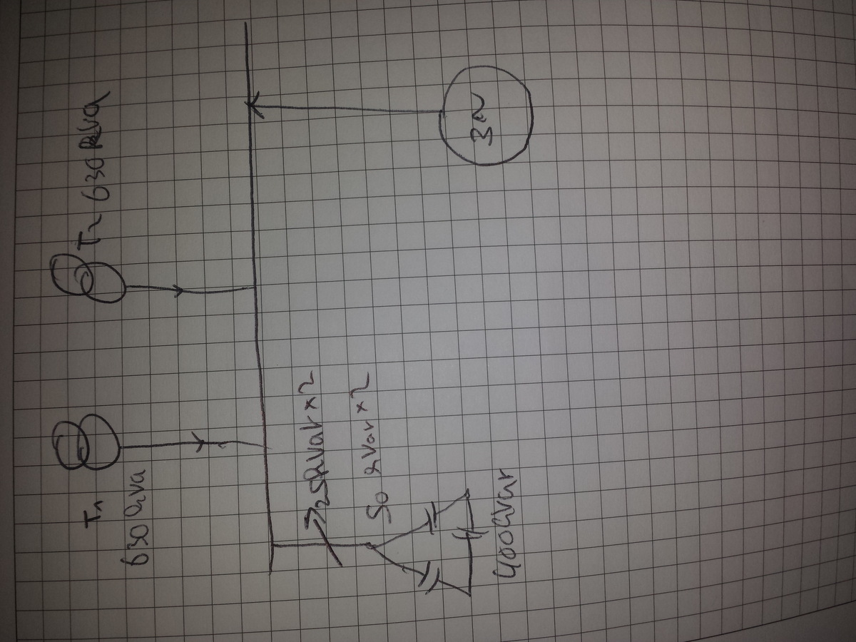

Ich habe da eine Frage zur einer kompensationsanlage. in dem Netz (siehe
Anhang) Hängt eine kompensationsanlage. Gleichzeitig speist im
netzparallelbetrieb ein Generator ins Netz. Am einspeisepunkt zeigt das
messgerät ein kapazitiven leistungsfaktor an. Was hat das genau zu
bedeuten ? Liegt das an der kompensationsanlage ? Und was bedeutet diese
Darstellung der k.anlage genau ? was hat dieser Pfeil über der anlage
genau zu bedeuten ?
