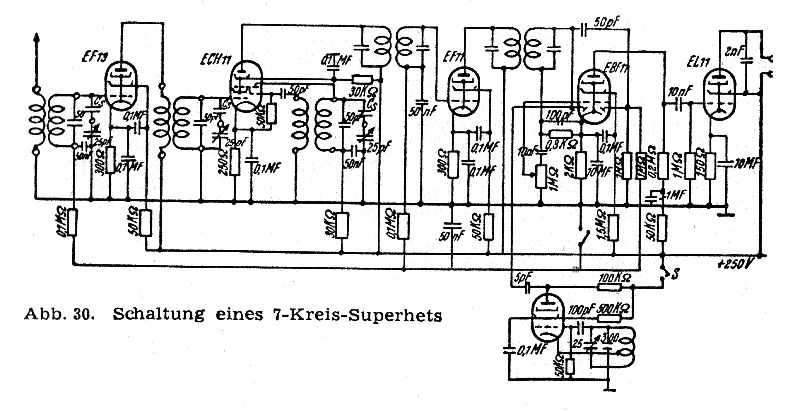

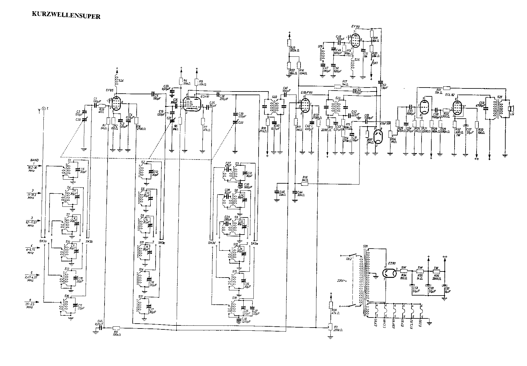

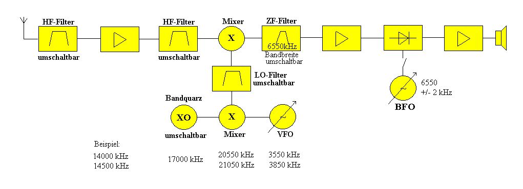

Ich suche nach einen Schaltplan für einen Weltempfänger für Kurzwelle
1-30MHz mit Novalröhren.
Ich dachte für jedes Band einen Wellenbereich( wie LW und MW usw.) und
Doppelsuperhit also mit zwei ZFs. Eine Lupe wollte ich auch vorsehen.
Gruß Frank

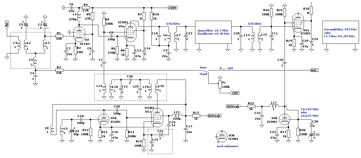

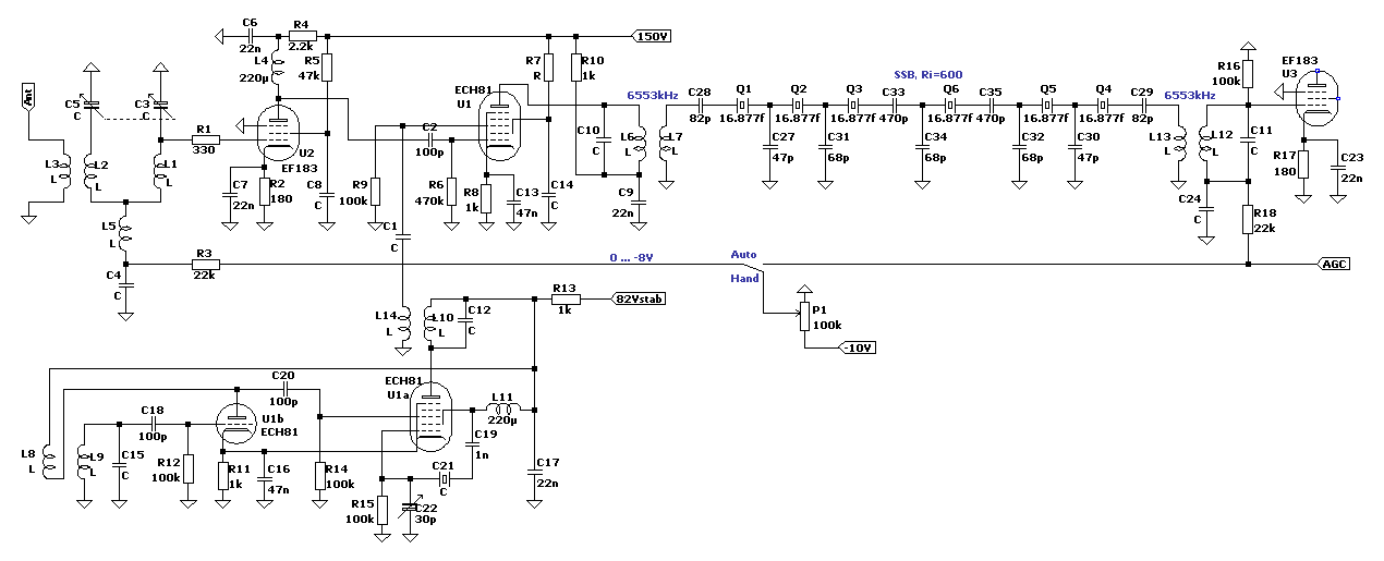

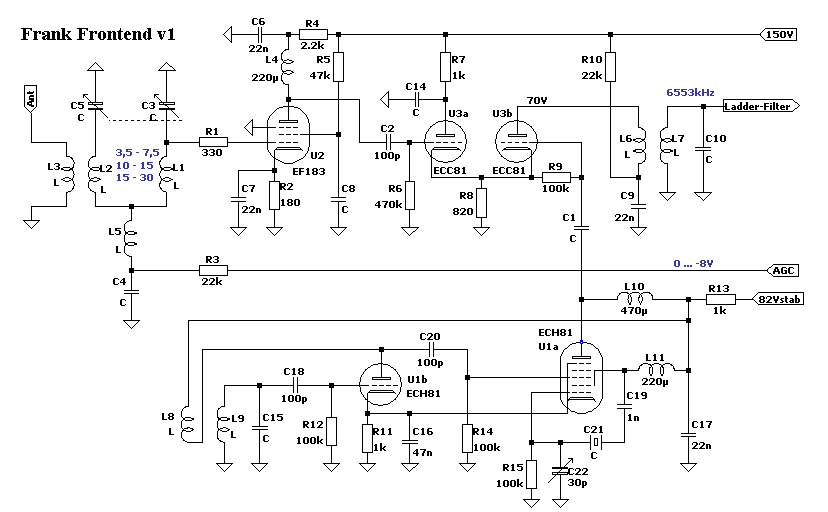

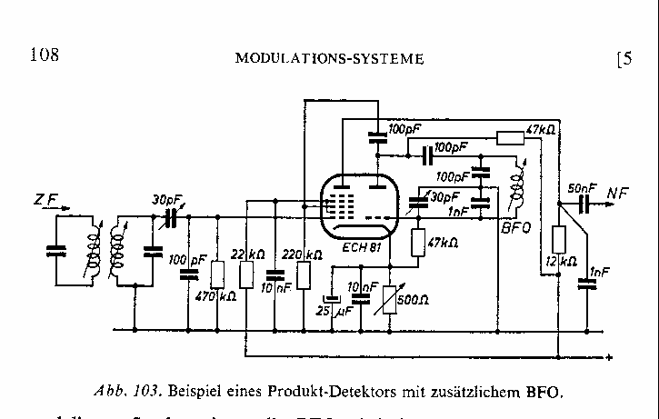

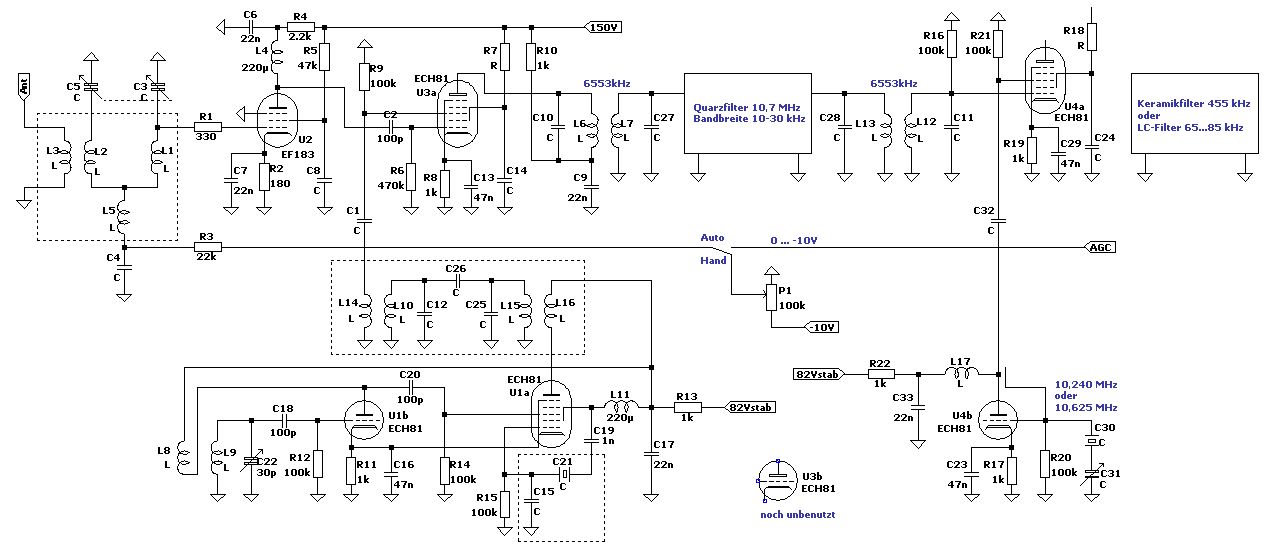

von B e r n d W. (smiley46)
Hallo Frank
Mir persönlch hätte der RX-57 zu viele Röhren. Auch im Winter wäre es in
seiner Nähe immer schön warm, was den Oszillatoren nicht besonders gut
bekommt.
Es sollte jedoch möglich sein, mit ca. 5-6 Röhren einen Doppelsuper zu
bauen. Ab ca. 15 MHz ist ein rauscharmer HF-Vorverstärker zu empfehlen.
Das größte Problem wird sein, die Frequenzdrift auf ein erträgliches
Niveau zu drücken.
EF183  Vorstufe            6,3V / 300mA
ECH81  1. Mischer          6,3V / 300mA
ECH81  2. Mischer          6,3V / 300mA
EF183  ZF-Verstärker       6,3V / 300mA
ECH81  Produkt-Detektor    6,3V / 300mA
ECL86  NF-Verstärker       6,3V / 700mA
Heizleistung ~14 Watt
Hier ein anderes Konzept, der Simple-X Mark II:
https://www.youtube.com/watch?v=3Ww-IrPKJc0
https://www.youtube.com/watch?v=JcMQp5-jvmY
http://www.bignick.net/simple_x/simplex.htm

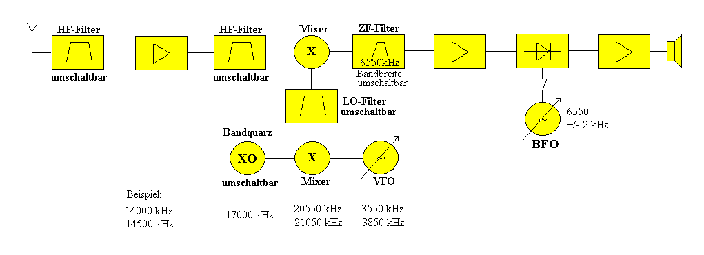

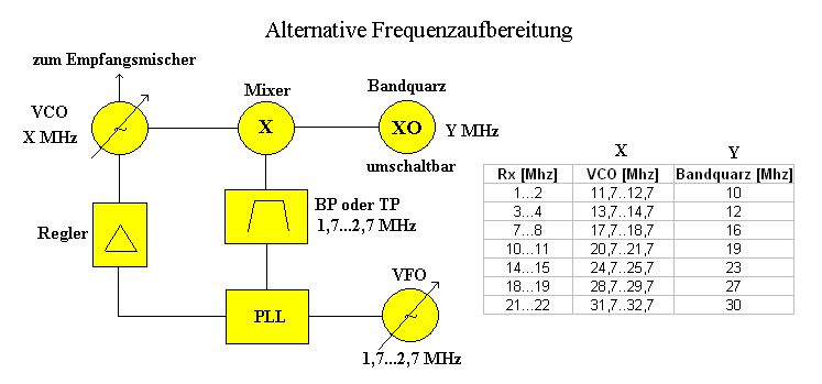

BFO und das Quarzfilter sollten für AM abschaltbar sein. Das Quarzfilter
ist für AM viel zu schmal.

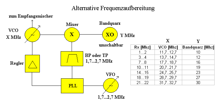

Später wurde dazu übergegangen, mit Hilfe eines Quarzoszillators ein
komplettes Frequenzband auf eine niedrigere ZF zu umzusetzen und dann
weiter zu verarbeiten.
http://www.qsl.net/wd4nka/TEXTS/REGENf~1.HTM
Dadurch driftet der freilaufenden VFO deutlich weniger. Der Nachteil:
Die 1. ZF hat Probleme mit der Großsignalfestigkeit. Hier könnte ein
Quarzfilter erst in einer 2. ZF eingesetzt werden, da die 1.ZF einen
ganzen Frequenzbereich enthält.
Gruß,
Bernd

Einen 2,2-2,7 MHz Oszillator kann man schon stabil hinbekommen, einen
mit 25MHz eher nicht. Deshalb gibt es die Möglichkeit, den gewünschten
Bereich per Quarzoszillator auf z.B. 2-2,5 MHz umzusetzen und diesen
dann mit einem VFO auf 455kHz oder 200kHz zu Mischen. Dort können
handelsübliche Filter verwendet werden.
DDS und Röhren-Hybrid, wäre das ein Stilbruch?
Viele der Geräte hatten einen 100 kHz Marken-Generator eingebaut. Damit
lassen sich mit dem 1. VFO beliebige 100kHz Abschnitte auf Marke setzen
und mit dem 2. VFO kann man dann diesen 100kHz Bereich durchstimmen.
Eine komplette Skala für den 100kHz (oder 200 oder 500 kHz)
Abstimmbereich ist schon ordentlich auflösend. Allerdings ist das
Driftproblem des 1. VFO nach wie vor vorhanden.
Eine weitere Topologie verwendet nur 1 Mischer im Empfangsstrang. Jedoch
wird das LO-Signal aufändig aufbereitet. Dazu wird 1 Quaroszillator mit
einer niedrigen VFO-Frequenz hochgemischt und diese Frequenz dem
Empfangsmischer zugeführt.
Vorteil:
Die Großsignalfestigkeit verbessert sich und es ergeben sich weniger
Pfeifstellen. Jede Harmonische eines vorhandenen Oszillator oder
ZF-Signals kann wieder zur Antenne gelangen und macht sich unangenehm
bemerkbar.
Modernere Superhetempfänger beinhalten einen HF-Vorverstärker, einen
Mischer und dann folgt sofort das sogenannte Roofingfilter. Der Rest der
Schaltung muss nur noch das Nutzsignal verarbeiten.
Eine beliebter Mischer mit guter Großsignalfestigkeit war der
Pullen-Mixer (bitte googeln). Als Alternative zur ECH81 käme auch eine
ECF82 in Frage, die Mischsteilheit einer Pentode in additiver Mischung
ist höher als bei der Heptode. Jedoch ist dann zur Vermeidung der
Abstrahlung vom LO-Signal über die Antenne eine HF-Vorstufe zwingend
erforderlich.

Deshalb besser das Empfangssignal quarzstabil auf eine niedrige ZF
umsetzen. Zwischen 2 und 3 MHz sind die Störungen nicht so groß, ebenso
bei ca. 6,5 MHz.
Entweder werden viele Quarze im 0,5 oder 1 MHz-Raster benötigt oder mit
Hilfe einer PLL könnten 100 kHz Schritte eingestellt werden, der
Oszillator kann trotzdem mit einer Röhre laufen. Das Signal eines 1MHz
Oszillators könnte man auch vervielfachen.

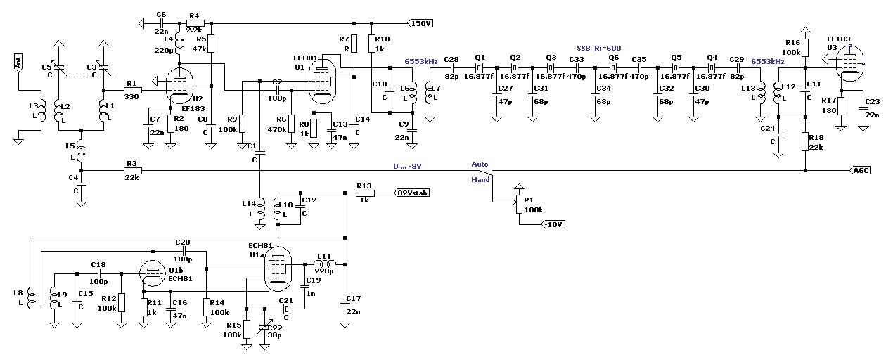

Hallo Frank
Ich hab mal ein Blockschaltbild angehängt. Die Stabilität steht und
fällt mit der Frequenzaufbereitung. Diese sollte sich mit einer ECH81
plus nachgeschaltetem Filter aufbauen lassen. Wenn das stabil läuft,
bekommst Du den Rest eventuell auch hin.
Gruß,
Bernd
von Ralph B. (rberres)
Die 3850 MHz sollten wohl 4050MHz sein?
Ralph Berres
Danke, falscher Fehler. Der VFO läuft von 3550-4050.
von Frank W. (frank_w)
Danke für die Antworten.
Gruß Frank
von Harvey (Gast)
Jetzt muss Frank nur noch schnell aus den virtuellen Blöckchen eine real
funktionierende Schaltung aufbauen. Wenn man ein paar Regeln einhält,
sollte das kein Problem sein (Spässle gmacht)
Auf unnötigen Luxus wie eine AGC kann man bei KW ja mal verzichten. Ein
schlüssiger Pegelplan wäre nur unnötige Rumrechnerei. Schaltungsdesign
und Dimensionierung komplexer HF-Röhrenschaltungen sind für die
Schwarmintelligenz hier ein Klacks und das bisschen Mechanik kriegt man
mit Hammer Schraubstock und Laubsäge schon irgendwie hin.
Ich finds gut.
Man sollte immer mehr Träume haben als die Realität zerstören kann.
LG
> aus den virtuellen Blöckchen eine real funktionierende Schaltung
Das soll vorerst eine Entscheidungshilfe für den TS sein. Leider kommt
aus dieser Richtung bisher nicht viel.
Ohne AGC pumpt das Signal, mit AGC das Rauschen. Immerhin hatte ich mit
der EF183 eine Röhre mit Regelkennlinie vorgeschlagen. In der ZF wäre
auch ein weiterer Verstärker notwendig, sonst reicht die Amplitude nicht
für die Regelung.
> die Schwarmintelligenz hier
Ein tiefes Misstrauen, so geht es mir mit unserer politischen Führung ;)
Kommt schon.
Warum soll die EF861
http://www.scheidig.de/Roehren/GenerierteSeiten/Spezialroehren/ef861.jpg.htm
nicht funktionieren?
Ich versuche mal meine Röhrenbestück in den Plan vom Bernd
einzuzeichnen.
Gruß Frank
Im Datenblatt der EF183 steht:
Pentode mit veränderlicher Steilheit
Verwendung als TV ZF-Verstärker (bei ~40MHz)
Req = 490 Ohm (rauscharm)
Im Datenblatt der EF861 steht:
Steile Pentode für Breitbandverstärker
Eine Regelbarkeit bei dieser Anwendung nicht erwünscht.
EF183, EF85 und EF89 sind dagegen gut regelbar.

Bernd kleine Bitte, kannst Du mal die Röhrentypen bei deiner Zeichnun
eintragen?
Gruß Frank

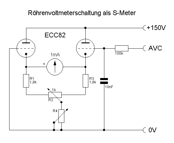

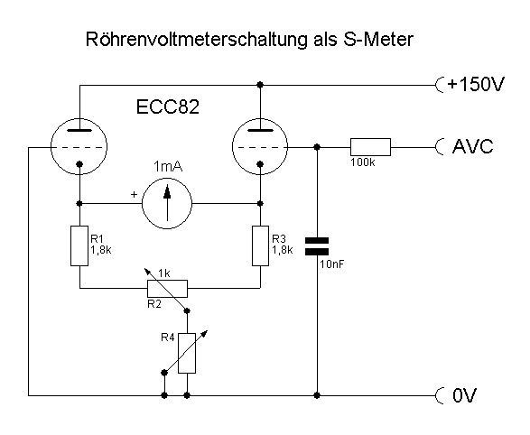

von Günter Lenz (Gast)
Ein Kurzwellenempfänger benötigt ja auch
ein S-Meter. Hier hast du schon mal eine
Röhrenschaltung dafür.
von Harvey (Gast)
> eintragen?
Das ist das Schöne an Blockschaltbildern:
Sie sind so schön viereckung und kein Mensch weiß, wie es in der
Realität letzendlich schaltungstechnisch umgesetzt werden wird. Das
Blockschaltbild zu zeichnen ist der einfachste Teil im
Entwicklungsprozess.
Und ohne annähernd dimensioniertes Schaltungsdesign ist es müßig "Röhren
einzutragen".
Da kann man genauso gut als Erstes das Gehäuse bauen, die Farbe der
Hallo Frank
Die Schaltung ist erst mal als Diskussionsgrundlage zu verstehen.
Fragen über Fragen:
- Ist ein Filter mit zwei Schwingkreisen vor dem HF-Verstärker ok?
  Die Schaltung zwischen HF-Vorstufe und Mixer bleibt aperiodisch.
- Regelbereich/Verstärkung der HF-Stufe -15dB .. +10dB. Es sollte
  eine Handabstimmung geben, die ZF-Regelung bleibt immer automatisch.
- 3 Bereiche per Drehko abstimmbar ausreichend oder bekommt
  jedes Band sein eigenes, fest abgestimmtes Filter?
- Pullen-Mixer oder doch lieber eine ECH81?
- Quarz an der Heptode oder an der Triode? Was läuft stabiler?
  Weitere Variante: Eine extra EF861 für den VFO, die Triode der
  ECH81 kann für den BFO verwendet werden.
- Ich schließe mich der allgemeinen Meinung an
  und stimme für folgende Bänder:
  160m, 80m, 40m, 30m, 20m, 17m, 15m, 12m
Gruß,
Bernd
von Volker S. (sjv)
Ich glaube, das bringt nicht viel, bei Großsupern mit Eingangsbandfilter
für MW u. LW hat man bei KW meist nur einen Einzelkreis verwendet.
MfG
Bei Amateurfunk-KW-Transceiver mit hochliegender ZF hat man
Oktavbandfilter direkt am Eingang benutzt, um den ersten Mischer zu
entlasten. Diese sind aber nicht mitlaufend, sondern werden je nach
Frequenzband automatisch umgeschaltet.
Bei UKW-TRX hatte man in den Anfangszeiten ( TS700 FT221 ) tatsächlich
mitlaufende Bandfilter am Eingang gehabt. Ich bezweifel aber, das die so
schmal waren wie es FM benötigt hätte ( 25KHz ). Sie dienten sicher auch
nur zur Entlastung des Mischers, und zur Vermeidung von
Spiegelempfangsproblemen.
Bei KW Empfängern mit einer ZF von 9MHz ( das war damals üblich ) geht
es bei einen Mitlaufenden Eingangsfilter auch in erster Linie um
Spiegelfrequenzunterdrückung. Sie brauchten also nicht so wahnsinnig
schmal zu sein.
danke erstmals.
@ Günter Lenz
 R4 hat keinen Wert welchen soll ich nehmen?
@ Harvey
Blockschaltbild gleich Grobplanung danach geht es weiter.
@ B e r n d W.
Bereiche 160m bis 10m sollte o.K. sein.
Bereichsumschaltung mit Vor. Zwischen- und Oszillator Filter, dann
dreifach Drehko und dreifach Lupe.
Pullen-Mixer oder doch lieber eine ECH81? ECH81 reicht.
Da muß ich noch lernen.
Zur ZF wollte ich zweie nehmen ähnlich wie hier:
www.qsl.net/dk3wi/Dabendorf.html
Welche Oszillatorfrequenzen ich nehme da lese ich erst mal was günstig
ist.
Röhren habe ich PCF8X und PCC8X reichlich da.
Gruß Frank

Eine Röhrenschaltung mit Haptselektion auf hoher ZF - wie es hier im
Blockschalbild angedacht ist -  ist dann nochmal eine
schaltungstechnische Herausforderung. Nicht umsonst ging man damals bei
professionellen Empfängern auf das Doppel- und Dreifachsuperprinzip
über.

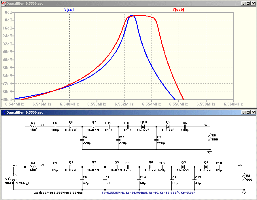

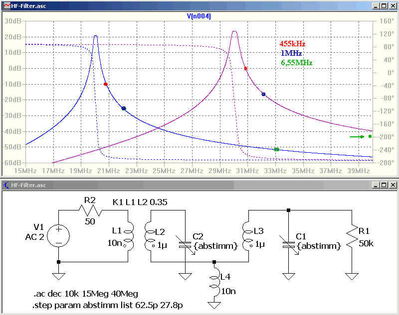

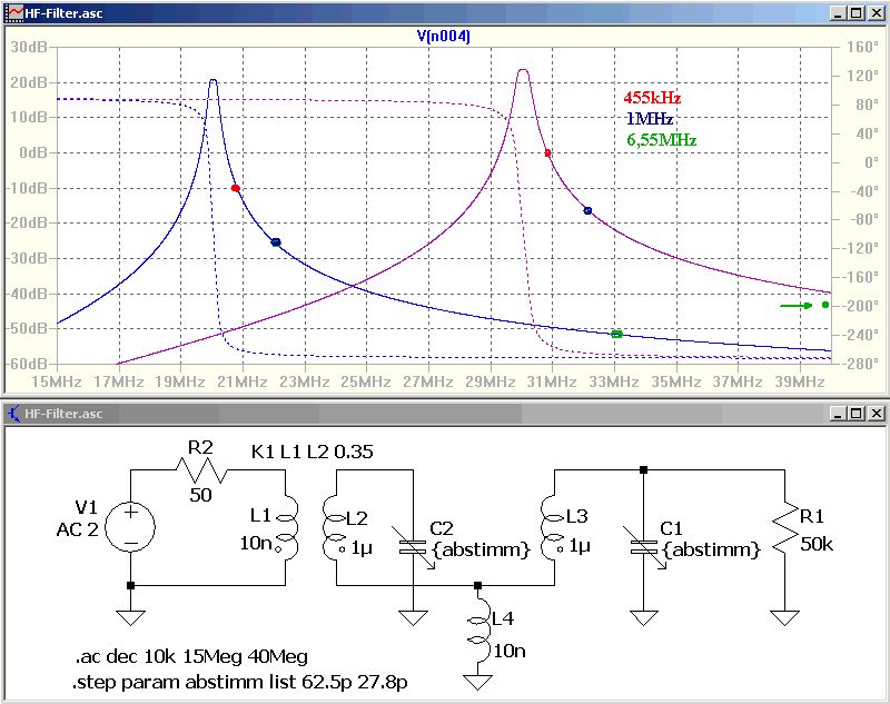

Spiegelfrequenz-Unterdrückung
Die Schaltung entspricht einem induktiv am Fusspunkt gekoppelten
Bandfilter. Diese Fallen auf beiden Seiten relativ gut ab. Der
Kurvenverlauf eines kapazitiv gekoppelten Filters würde oberhalb der
Resonanz deutlich flacher verlaufen.
Mit einer ZF von 4550 kHz wird im höchsten Band eine
Spiegelfrequenz-Unterdrückung von kaum 30 dB erreicht. Bei 1MHz wie beim
Debendorf sind es gut 40 dB. Bei 1,7MHz, welches eine gebräuchliche ZF
für den Selbstbau war beträgt die Unterdrückung 50 dB und bei den
vorgeschlagenen 6,55 MHz werden gerade die 70 dB erreicht.
Ein gekoppeltes Bandfilter hat Vorteile, da der Durchlassbereich flach
verläuft und kleine Gleichlauffehler verzeiht. Weitab ist der Verlauf
ähnlich zu zwei einzelnen Filtern.
Die Hohe ZF von 6,55 MHz macht entweder einen Doppelsuper erforderlich
oder es müssen Quarzfilter verwendet werden. Auf der Frequenz befinden
sich keine starken Stationen und beim R. kostet das Stück 18 Cent.
Gruß,
Bernd
von npn (Gast)
Du meintest sicherlich 455kHz :-)

Im Prinzip würde die ECH81 als Mischer direkt das Quarzfilter speisen.
Da kann erst mal nichts schwingen, weil sich die Frequenz ändert.
Üblicherweise besteht die Gefahr eines Huth-Kühn-Oszillators (TPTG),
falls Filter am Gitter und an der Anode die selbe Frequenz zulassen.
Dazu benötigt es kein Quarzfilter, eventuell muss dann irgendwo ein
Serienwiderstand zur Bedämpfung rein.
Diskret aufgebaute Half-Lattice/Phasing-Filter waren durchaus üblich und
von einer Schwingneigung hab ich da bisher nichts gehört, eher dass es
einfach nicht funktioniert hat.
> kann das Doppelsuperprinzip das Leben schon erleichtern
Das Filter der 1. ZF muss auf jeden Fall eine recht schmale Bandbreite
haben, da sich sonst eine weitere Spiegelfrequenz bemerkbar macht. Um
auf Quarzfilter verzichten zu können, müsste die 2. ZF bei 100 kHz oder
tiefer liegen.
Hast Du da auch einen Schaltungsvorschlag?
Gruß Frank
Hallo Frank
Das SSB-Filter ist hier mit 6 Quarzen eingezeichnet. Bei den
Durchlasskurven wird ein CW-Filter mit 4 Quarzen und ein SSB-Filter mit
6 Quarzen verglichen. Je nach Anspruch kann die Flankensteilheit mit 8
Quarzen fürs SSB-Filter noch etwas verbessert werden.
CW:  6 Quarze
SSB: 8 Quarze
AM: 12 Quarze
Die Quarze müssen innerhalb eines Filters zusammenpassen und sollten
nicht weiter als 50 Hz voneinander abweichen. Dazu werden ca. 50 Quarze
benötigt, um genügend Ausbeute zu bekommen. Zusammenpassende werden auf
die drei Häufchen AM, SSB und CW verteilt.
Eine weitere Alternative: Auf 10,7 MHz gibt es in der Bucht oft günstige
Quarzfilter mit Bandbreiten von 20-30 kHz. Damit könnte ein Doppelsuper
mit einer 2. ZF um 50-100kHz aufgebaut werden. Die genaue 2. ZF-Frequenz
hängt davon ab, welchen Quarz zum umstzen man dazu findet.
Möglicherweise ist ein 10,6 MHz Quarz erhältlich, dann wählt man die 2.
ZF mit 100 kHz.
Nochmal neueste Version.
anbei mein Blockschaltbild bis zur 1.ZF.
Nur Entwurf.
Gruß Frank
von Harvey (Gast)
> Nur Entwurf.
> Gruß Frank
Nur eine Anmerkung:
Im "Blockschaltbild" : AFC = Automatic Frequency Control.
Gemeint ist aber sicherlich AGC = Automatic Gain Control (Automatische
Verstärkungsregelung).
Die Filter sind auch wahrscheinlich nicht nur "umschaltbar" mit fixer
Bandbreite, sondern mit frequenzvariabel abgestimmt
Für die Verständlichkeit von Blockschaltbildern ist Excel wohl nicht
erste Wahl.
LG
Harvey schrieb:
> Nur eine Anmerkung:
sorry mein Fehler.
Das ändere ich.
hier kommt noch eine weitere Möglichkeit der Frequenzaufbereitung. Wenn
man sich das Ganze genauer anschaut, fällt das umzuschaltende Filter auf
dem Weg zum Empfangsmischer weg, da der VCO direkt auf gewünschten
Frequenz schwingt. Das Filter zwischen Mixer und PLL läßt immer den
gleichen Frequenzbereich durch.
Umzuschalten sind: Der VCO-Schwingkreis und der Bandquarz.
Welche Möglichkeiten gab es Anno dazumal, eine PLL zu realisieren?
Gruß,
Bernd
anbei meine Zeichnung bis zur 2.ZF.
1.ZF 10,7MHz Bandbreite 20KHz 2X EF183
2. ZF
Oszillator 10,245MHz Mischer 2. ZF 455KHz welche Bandbreite nehme ich
da.
1X EF183.
Demodulator da komme ich nicht weiter.
Gruß Frank
Bandbreite der 2 ZF umschaltbar je nach Modulationsart ( AM SSB FM )
Dann folgt der Demodulator für die entsprechende Modulationsarten (
ebenfalls umschaltbar ).
Kleinen Tipp kaufe dir einen Rohde&Schwarz EK07 wenn du schon unbedingt
Röhren haben willst. Oder den Siemens E311.
Nichts gegen dich. Aber nach dem Tread zur urteilen, wirst du mit deinen
Wissensstand viel Geld ohne ein brauchbares Ergebnis versenken.
Es gibt bei so ein Projekt eine Menge Fallstricke.
Baue doch erst mal einen 0V2 als Einsteigerprojekt.
Wenn du das zum laufen hast dann hast du eine Menge Erfahrungen
gesammelt, welches dir bei deinen anvisierten Projekt von Nutzen sein
wird.
Ralph Berres
Frank W. schrieb:
> Sage doch mal ein paar Zahlen danke.
AM 9KHz SSB 3,5KHz FM schmal 12KHz FM breit 180KHz FM Stereo 280KHz
Viel Spass
Ralph Berres

Blockschaltbild werde ich auf jeden Fall fertig bekommen bin ja fast am
Ziel.
Danach schrittweise aufbauen das dauert aber das weiß ich.
Abschriche kann ich immer noch machen.
Stupides nachbauen und viele Fragen stellen wenns nicht geht, das kommt
bei mir nicht vor.
Gruß Frank

Hallo Frank
Wichtig: Auf keinen Fall den Mischer regeln, das wirkt sich negativ auf
die Großsignalfestigkeit aus. Die Verstärkung vor dem 1. Mischer darf
nicht zu groß werden, sie darf aber negativ werden. Das HF-Filter am
Eingang erzeugt eine Resonanzüberhöhung von 10-20 dB je nach Frequenz.
Selbst diese Überhöhung kann bei starken Signalen für die ECH81 schon zu
viel sein.
           min   max
HF-Filter   10   20 dB
HF-Preamp  -20   10 dB
1. Mixer     6    6 dB
1. ZF Amp.   0   30 dB
2. ZF Amp.   0   30 dB
2. Mixer     6    6 dB
3. ZF Amp.   0   40 dB
Summe       +2  142 dB
Die maximale Verstärkung ist viel zu hoch. Ich würde eher zwischen 1.
und 2. Mischer gar keine Verstärkung vorsehen und in der 2. ZF nach dem
Roofing-Filter zwei Röhren. Bei ca. einem Volt Regelspannung fängt die
Regelung an zu wirken. Dazu müssen z.B. 1-2µV auf 1Veff verstärkt
werden. Es sind dafür 114-120 dB an Verstärkung nötig. In der 2.ZF kann
eine Röhre leicht 40dB Verstärkung erreichen.
Dankeschön für die Antworten.
Blockschaltbild überarbeite ich Reglung Mischer war nur ein
Kopierfehler.
Hier die Empfangzfrequenzen aktuell:
1-30MHz auch für Radioempfang.
Kanalraster und Bandbreite da belese ich mich nocheinmal.
Großsignalfestigkeit wurde durch Bernd angesprochen da gibt es eine
schöne Schaltung von den Ungarn die schalten eine ZF Verstärkerstufe
einfach aus.
So nun zum Schluß noch der Demodulator was empfiehlt ihr mir?
NF Verstärker und Netzteil sind ja problemlos aufzubauen.
Drehkos sind angekommen ich sage nur deutsche Wertarbeit solide gebaut.
An den Schaltplan Erfurt Typ 188
http://www.opweb.de/de/model.php?id=8826 übernehme ich etwas bei meiner
Planung.
Gruß Frank
Einen simplen Hüllkurvendemodulator (Diodengleichrichter) mit BFO.
Besser aber komplexer wäre ein Produktdetektor mit schaltbarer
Seitenbandwahl für SSB. Vor noch einer weiteren Röhren-Mischstufe wirst
du wahrscheinlich nicht zurückschrecken. Zumindest im Blockschaltbild
wird es funktionieren.
Nebenbei: Im Gegensatz zu Röhrenstufen bist du bei der Zeichensetzung in
deinen Sätzen grundlos sparsam. Punkt und Komma kosten hier im Forum
nichts, verwende sie ruhig. :-)

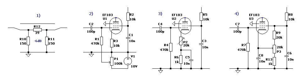

> kann es sein, dass du ein Troll bist?
Es scheint jetzt schon konkret zu werden.
Röhren rauschen von Haus aus stärker als Transistoren. Dies wird jedoch
nur bei den höheren Kurzwellenbereichen oberhalb ca. 15 MHz zum Problem,
da zusätzlich die Eingangsimpedanz der Röhre mit höhren Frequenzen
sinkt. Unterhalb überwiegt ohnehin das Antennenrauschen.
Rauscharme Trioden liegen in der Nähe eines J310. Rauschen wird in den
Datenblättern meist als equivalenter Rauschwiderstand Req angegeben. Es
entspricht dem thermischen Rauschen eines Widerstandes Req am Gitter der
Röhre.
Beispiele:      Rauschspannung in nV
Typ   Req in Ohm   bei 3kHz Bw
EC86      230         118
EF184     330         137
EF183     490         164
ECC85     500         165
EF80     1000         229
EF95     2000         319
EF89     4200         460
ECH81   70000         650 (als Verstärker)
ECH81   70000        1870 (als Mischer)
Da ein Signal 10 dB Rauschabstand benötigt, um verständlich zu sein,
benötigt die ECH81 mindesten 6,5µV Eingangssignal am Gitter. Eine
Anhebung von 22 dB kann leicht durch die Resonanzüberhöhung am Vorfilter
und der Verstärkung der EF183 erreicht werden. Die EF183 macht damit
vermutlich noch keine großen Probleme, wenn man ihre Verstärkung auf
wenige dB reduziert.

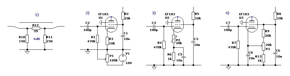

Zu den angehängten Schaltungen
1) Schaltbares Dämpfungsglied (Vorschlag von Heinz)
   bezüglich Großsignalverhalten die beste Lösung
2) Oft verwendete AGC mit Regelung über die Gittervorspannung.
3) Regelung über den Kathodenwiderstand
   Dabei ändert sich die Gittervorspannung, die Schirmgitterspannung
   und der Kathodenwiderstand wirkt in Relation zur Anodenimpedanz.
   Nachteile: der Schleifer macht Störgeräusche,
   eine Umschaltung mit Festwiderständen wäre jedoch möglich
4) Regelung der Kathodenspannung mit Spannungsteiler zum Schirmgitter
   Diese Regelung ermöglicht den größten Regelbereich.
   Beim Zurückregeln geht im Gegensatz zur Gitterregelung nicht nur
   das Nutzsignal zurück, sondern auch das Rauschen.

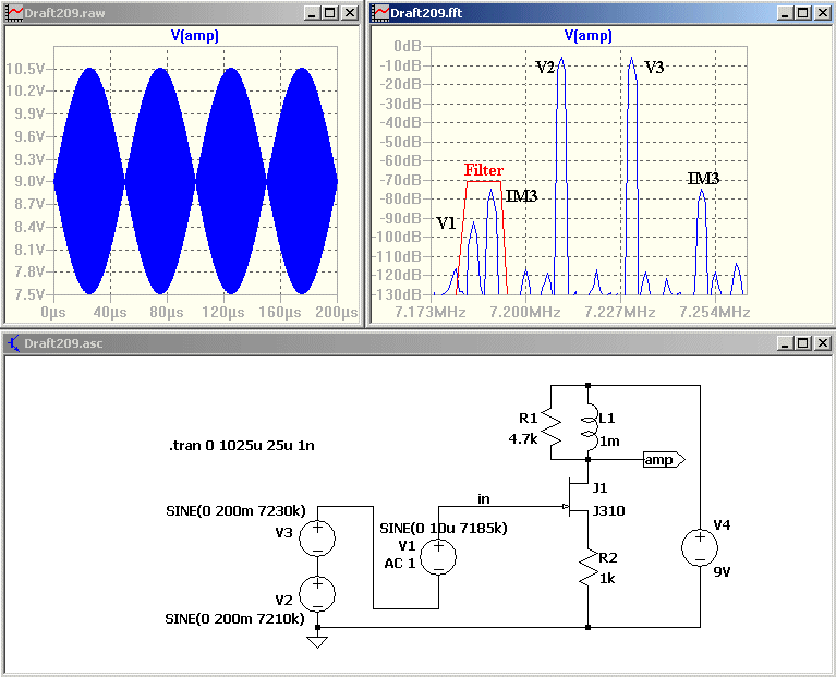

Die ECH81 wird mit starken Signalen innerhalb der Bandbreite des
Vorfilters bombardiert und soll diese auf die 1.ZF mischen. Dabei hat
die Heptode eine zusätzliche Mischverstärkung und muss größere Signalen
verkraften, als die EF183. Man denke an das 40m-Band, bei dem sich
gleich das 41m Rundfunkband anschließt.
Ein Beispiel (siehe Anhang)
Zwei starke Sender (V2 und V3) aus dem 41m Band bewirken
Kreuzmodulation. Dabei entstehen Mischprodukte im selben Abstand neben
den beiden Störern. Regelmäßig befindet sich genau daneben ein schwaches
Signal (V1), welches man gerne empfangen möchte. Wird jetzt ein 6 dB
Dämpfungsglied in die Antennenleitung eingefügt, gehen alle Signale auf
die Hälfte zurück, die Mischprodukte jedoch um das dreifache 3 * 6 dB ->
18dB.
Die AGC bzw. AVR kann das nicht zurückregeln, da die Verursacher nicht
durch die ZF-Filter an den Hüllkurven-Demodulator gelangen. Eine
Handregelung der Vorstufe bzw. manuell schaltbare Dämpfungsglieder sind
daher unbedingt erforderlich oder sogart eine Kombination davon.
von Heinz Wäscher (Gast)
Aber bitte nicht nur mit 6dB Dämpfung, das wäre nur eine S-Stufe. Bei
KW-Empfängern üblich sind 10 oder 20dB.
Wenn man zwei verschiedene Dämpfungsglieder kombinieren würde,
wären 0, 6, 12 und 18 dB umschaltbar oder 0, 8, 16, 24 dB...

Flüchtigkeitsfehler bei der ECH81 als ZF-Verstärker, Req=8,5k
ECH81    8500         650 (als Verstärker)

von oldeurope O. (Gast)
Frank W. schrieb:
> Eine Demodulatorschaltung habe
> ich im Netz nicht so richtig gefunden.
Bei mir arbeiten Seitenbandquarze im BFO, sonnst gleich. (2m ssb rx)
LG
OXI
Hallo OXI,
aus welchen Buch stammt der Ausschnitt, ist sehr aufschlußreich.
Gruß Frank
Was leider fehlt, ist die Umschaltung auf AM und die
Regelspannungs-Erzeugung. Um die Regelung zu verzögern und gleichzeitig
AM zu demodulieren, sind mindestens 2 Dioden notwendig.
Das geht mit einer EABC80, EBC91, EBF89 oder EAA91 (siehe Anhang).
Allerdings funktioniert die ECH81 als Produkt-Detektor deutlich besser,
anstatt den BFO beim AM-Demodulator einzuspeisen. Bei einem "richtigen"
Produkt-Detektor wird AM unterdrückt, was das Rauschen bei SSB
verringert.
> verringert.
AM wird nicht demoduliert. Bei der Diodenschaltung hängt
das stark vom BFO-Pegel ab. Ist aber auch zu machen.
Mit Rauschen hat das nichts zu tun.
Die Schaltung mit der ECH dämpft den Kreis davor praktisch gar nicht.
Das bringt mehr Verstärkungsreserve und eine höhere Kreisgüte
Beim SSB-RX kann man die Regelspannung aus der NF erzeugen.
LG
OXI

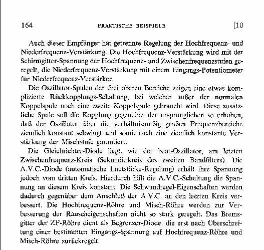

Frank W. schrieb:
> Hallo OXI,
> Gruß Frank
Da hast Du alles.
> Um die Regelung zu verzögern ...
wird die Diodenstrecke am Bremsgitter verwendet.
LG
OXI
OXI T. schrieb:
> Da hast Du alles.
Dankeschön.
Produkt-Detektor wenn ich richtig gelesen habe, kann ich ihn für SSB und
AM verwenden.
Gruß Frank
https://www.mikrocontroller.net/attachment/263098/Produktdetektor_ECH81_PA0HH.png
Nur ssb,cw, ... kein AM. Bei AM gibt es eine Schwebung
zwischen dem Träger und dem BFO.
Da müsstest Du ständig auf Schwebungsnull abgleichen und das halten.
(Ohne BFO demoduliert der nicht. Bzw. schlecht, unerwünscht als
Anodengleichrichter.)
Kannst ihn ja zum "Synchrongleichrichter, Synchrondetektor" ausbauen.
Dazu wird der BFO mit dem AM-Träger synchronisiert. Daher der Name.
LG
OXI
Kann man auch die Verstärkung der Vorstufe regeln nur von Steuerung der
Schirmgitterspanning? Es geht wie beim Dual-Gate MOS-FET in dem man die
Verstärkung steuert von Regelung der Spannung auf G2.

ich habe mal meine Röhrenbestückung aufgelistet:
EF183  Vorstufe
ECH81  1. Mischer
EF183  1. ZF Stufe 1
EF183  2. ZF Stufe 2
ECH81  2. Mischer
EF183  2. ZF Stufe 1
EAA91  Demodulator AM
ECL81  NF-Verstärker
  Gleichrichter
  Skalenlampe
Drehspul.  Feldanzeige
Anodenstrom wäre 145mA und Heizstrom 3300mA.
Trafo, habe ich bestimmt, eventuell einen zweiten Trafo nur für Heizung
mal sehen.
Diverse Tasten- und Dreh- Schalter habe ich. Genau so viele Filter die
angepasst werden.
Zum Drehko noch eine Frage, 4fach oder 3fach, beide habe ich da.
Für die KW Lupe habe ich auch Drehkos da.
Netzteil:
Eingangsseitig einen HF Filter, sekundär  Zweiweggleichrichtung, Elko,
Drossel und Stabilisierung.
NF Stufe:
Standartschaltung mit einer ECL81.
Chassis habe ich von Röhrenradios da kann umgebaut werden.
Skalenscheibe mu0 angefertigt werden.
Ich fange mit einem Prüfsender für SSB an, da habe ich keine
Erfahrungen.
Danach wird das Chassis mit Bauteilanordnungen, Netzteil und Endstufe
gebaut. Das Netzteil hat ca. 35% Reserve.
Alle weiteren Baugruppen werden erst mal auf einen Testbrett aufgebaut.
Gruß Frank
Das geht sicher auch, aber so richtig erst, wenn die
Schirmgitterspannung kleiner 30V geht. Der Regeleffekt ist nicht so groß
bzw. würde für die AGC eine weitere Röhre zur Regelspannungsverstärkung
benötigt.
Bei 4) wird ja auch die Schirmgitterspannung relativ zur Kathode
geringer. Die Kathodenspannung darf z.B. bei der EF80 150V gegenüber der
Heizung betragen. Bei 150V am G2 dürfte das Poti direkt dort
angeschlossen werden. Dann muss man auch auf die Leistungsaufnahme des
Potis achten.

> Eine EBF ist da doch für gemacht und eh besser
> für die AM-ZF als die EF183.
Da muss ich Darius Recht geben, die EF183 ist gut geeignet für die
Vorstufe wegen dem für eine Pentode recht geringen Rauschens. Aber sie
ist heiss, sprich, falls man nicht sauber arbeitet, gibt es eine gewisse
Schwingneigung wegen der großen Steilheit und manchmal muss man ein
Abschirmblech quer über dem Sockel anbringen, um das Steuergitter
gegenüber der Anode abzuschirmen. Es empfiehlt sich, einen Sockel mit
einem Masseröhrchen in der Mitte zu verwenden. Auf das Masseröhrchen
werden sternförmig alle Massepunkte der Stufe gelötet, dann wird das
Röhrchen einmalig zum Chassis geführt.
Die EF80, EF85, EBF89 usw. sind dagegen recht pflegeleicht. Mir
persönlich erscheint die Verstärkung all der Stufen schon recht hoch und
die EBF89 kommt einem da entgegen. Es macht keinen Sinn, um 140dB zu
verstärken, damit dann die AGC die Verstärkung schon ohne Antenne, rein
durch das Rauschen der ersten Stufe, 20 dB zurückregelt.
Gruß, Bernd
