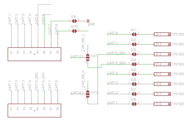

Die Platine sieht CAT7 mit LSAPlus Anschluss vor. Dabei ist rechts eine
alternative Bestückung mit Würth Stiftleiste (Die grünen mit passenden
Schraubklemmsteckern für 1,5qmm) möglich. Wenn die Platine bestückt ist
muss man über Lötjumper die 24V auf einen Schaltregler (als SV3)
"lenken", ansonsten sind die 8 Adern frei klemmbar...

Nur mit LSA Plus und Stiftleisten (Würth) bestückt als "Adapter" für
Schaltersysteme - die CAT 7 Leitungen sind etwas dünn für die normalen
Schalterprogramme. Dafür sind die Lötbrücken auf der Rückseite zu
nutzen.

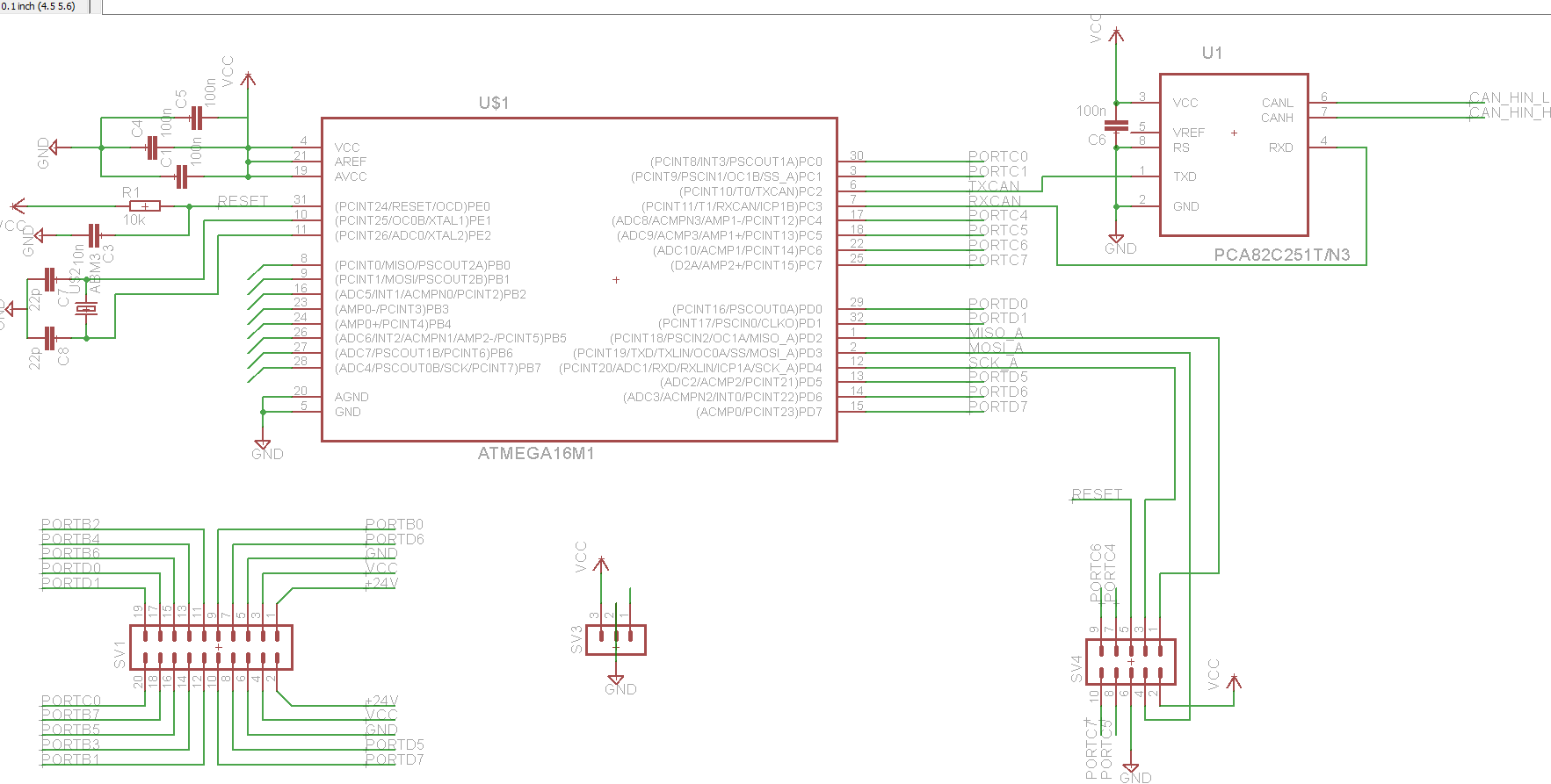

2. Vollbestückt mit einem ATMEGA32M1 zur Verwendung als Sensorknoten.
Die 2,54Stiftleisten SV1 und SV4 (nebenbei der Progport sofern ich kein
CAN Bootloader hinbekomme) sind dann die "zweite" Extensionstufe: Basis
Idee ist die Integration von einer RGB LED für "Nachtlicht" und
Statusinfos in die Doppelrahmen sowie Messung von Feuchte und Temperatur
(SHT21 am liebsten, leider recht teuer) in allen Räumen. Hier wird mich

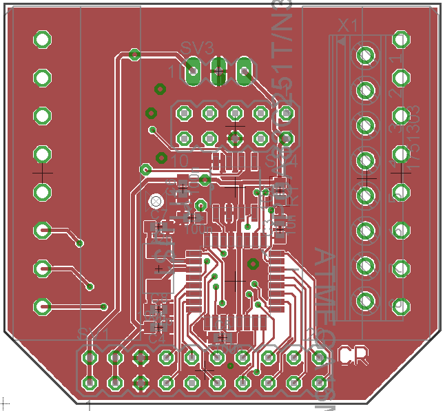

Die Platine hat ca 37x40mm und kommt ganz gut in ne UP Dose, das hab ich
oldschool mit ausdrucken und reinlegen probiert...
Das Layout hat Spaß gemacht, mein Ziel einseitige Bestückung habe ich
tatsächlich erreicht, falls noch jemand ne Idee hat was mit drauf muss
ebenfalls her damit. Da die Stiftleisten durchkontatkiert sind wäre es
notfalls möglich flache ICs auch auf der Rückseite zu bestücken, ob ich
14 IOs auf die Extenstionheader brauche weiss ich auch nicht, hab aber
erstmal den Ansatz viel hilft viel verfolgt und alles was es gibt
irgendwie verfügbar gemacht...

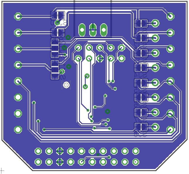

Die leiterbahnen sehen arg dünn aus, die voas entsprechend arg klein.
Wie groß ist das?
Rechts ist ein verwaistes via
von  Gast (Gast)
Hm,
wenn du Top und Bottom Layer getrennt anhängst, kann man sich das gut
ansehen, so ist das ein Gewurstel von Linien. Top und Bottom Placement
noch dazu und alles ist fein. Wenn du Polygone benutzt diese mit
Ratsnest füllen lassen damit man diese sieht. (sieht so aus, als wären
außen welche)
Was mir so aufgefallen ist:
-Schutzbeschaltungen am CAN-Bus würden nicht schaden, gibt z.b.
spezielle Supressordioden mit wenig Kapazität dafür.
-Abschlußwiderstand mit Jumper oder zumindestens als Bestückungsoption
-Ein LDO für den Controller würde auch nicht schaden, man weiß nie was
über die Leitung reinkommt.
-Schutzwiderstände an allen Ports sind auch nicht verkehrt.
-Ein zwei LEDs an Portpins zum Debugen würden auch nicht schaden
mfg

Im Anhang hab ich noch mal getrennte Layer. Ich habe die Größe dann doch
etwas verändert, da in der Vorgängerversion die linke LSA Leiste sowieso
die Gesamtgröße geändert hat.
Marc:
Die digitalen Signale habe ich mit 0.15 und 0.3er Vias geroutet. Das
sind die geringsten Breiten bei den meisten Fertigern. Die sollen auch
nur für externe Logik oder Tasteingänge verwendet werden (IOs halt).
Gast:
- Schutzbeschaltung muss ich mir noch mal anschauen, danke für den Tipp
- Den Abschlusswiderstand hab ich vergessen! Danke... Damit hat es sich
schon gelohnt :D
- LDO möchte ich nicht nehmen wegen Doseneinbau, wie im Beitrag schon
geschrieben möchte ich die Möglichkeit haben einen 500mA 5V Schaltregler
einzubauen.
- Schutzwiderstände muss ich mir überlegen, da Änderungen nicht oft
vorkommen werden muss ich ordentlich testen wenn was dazukommt...
- LEDs zum Debuggen möchte ich nicht auf der Platine vorsehen. Da alle
GPIOs auf Header gehen könnte ich mir da was dazu basteln fürs Debuggen,
dafür möchte ich keinen Platinenplatz verbrauchen und auch nicht unnötig
den Stromverbrauch erhöhen wenn eh alles in ne Dose kommt. Da
wahrscheinlich eh ne RGB LED dran kommt (weiss noch nicht ob ich die mit
PWM ansteuern will, da ich dann drei Kanäle brauche, Alternative wär
auch so ein einzelner RGB LED Controller)
Danke für die Tipps - jetzt muss ich schauen wann ich Zeit hab das
umzubauen...

Sonst wurde ja das Wichtigste schon gesagt. Schutzbeschaltung beim
CAN-Bus. TVS und ich habe noch Stromkompensierte Drosseln drin. Da
findet sich auch eine Menge Infos in den App-Notes der Transceiver.

von Christoph R. (Gast)
Hallo Leute,
hier ist ja was los...
Ich muss wohl erst mal was klar stellen: Die Formulierungen in meinem
Ausgangspost in Gegenwardsform sind auch als solche zu interpretieren,
will heißen:
- CAT7 liegt schon und ist im Schaltschrank, nicht im 19" Schrank
terminiert - d.h. die Frage Ethernet stellt sich nicht mehr
- CAN habe ich gewählt weil ich damit schon mal gearbeitet habe und im
Gegensatz zu RS485 keine eigene Collision detection etc. bauen muss
- Ich hab auch scho nvon nem Schreibtischleuchtenprojekt mit nem Attiny
und ZXLD nen AVR Dragon daliegen, deshalb möchte ich ungern neues
Equipment kaufen
@Torsten: Die Sternverkabelung ist insofern in Stein gemeißelt, als das
die Kabel bereits liegen (eingeputzt [ich will jetzt keinen Flamewar
wegen Leerrohr etc.!]). Wie oben bereits geschrieben habe ich im
Schaltschrank LSA Plus Schienen, sozusagen als "Switch" für die
Schalterleitungen.
Die Stromversorgung ist auch schon fix, weil ich die ja wie oben
beschrieben schon an den Eltakos betreibe. Wenn mir jetzt alle dazu
raten STM32 zu nehmen und ich damit schneller bin (incl. Einarbeitung in
Tools etc.) überlege ich mir ne Änderung, dann muss ich aber ein neues
Layout machen und die Ausbaustufen ebenfalls entsprechend überprüfen...
Ich hatte den Thread dazu erstellt das mal jemand anderes drüber schaut,
damit die Platinen kein Elektroschrott werden.
Außerdem wollte ich wissen ob mir jemand einen Tipp geben kann wie ich
die unterschiedlichen Anforderungen an die Betriebsspannung
(Schalterknoten 500mA 5V / Schaltschrank halt mehr wegen
Erweiterungsplatinen) realisieren kann. Darauf ist bisher niemand
eingegangen.
Regards
Christoph

Zu den Knoten. Ich habe bei mir den LT3970-5 genommen. Also diskret
aufgebaut. Die Recom-Teile kenn ich nicht. Ich habe mir mal ein
Datenblatt angeschaut. Sieht au den ersten Blick gut aus. Aber viel
stand da jetzt auch nicht drin. Besonders der Wirkungsgrad. Gerade bei
kleinen Lasten und im Ruhestrom gibts da gravierende Unterschiede. Und
da gerade Knoten beim Hausbus eigentlich nichts tun, finde ich diese
Eigenschaft besonders wichtig. Ich hatte erst den MAX 17502 probiert.
Aber der zieht schon ohne Last 5mA. Beim LT sinds nur ein paar uA. Das
summiert sich dann schnell mal.
Der Recom hat auch eine max. Uin von 28V. Ok, ich komme auch der
Automatisierungstechnik, aber ich wollte mindestens 30V dauer haben.
Deshalb ein Wandler der bis 40V spezifiziert ist. Und da wird die Luft
schon dünn.
Welchen Lesitungsbedarf Du bei den Knoten hast weiss ich nicht. Bein
meinen sinds wirklich nur ein paar mA. Da ist der 3970 eigentlich schon
oversized.
von Canni (Gast)
Zur Stromversorgung der "Dosenknoten" verwende ich den R-78E5.0-05
(RECOM oder andere) da der LPC11C24 5V für den CAN-Transceiver benötigt.
Die Versorgung des LPC übernimmt ein nachgeschalteter LDO MCP1700. Der
R-78E5.0-05 hat eine max. Eingangsspannung von 28V. Verkabelt habe ich
alle Nodes mit EIB-Kabel (+24V, GND, CANL, CANH, Shild). Z.B. Relais
(bistabil, auch in der Dose) werden dann direkt mit den 24V geschaltet.
Vom Herausführen aller möglichen Ports bin ich aus Platzgründen
weggegangen.
Ich führe neben +24, +3.3, GND, 8 Ports für eine Schaltermatrix einen
Analogport und SCL/SDA + IRQ für I2C, außerdem noch 2-Ports für ein
bistabiles Relais oder anderes, heraus. Damit lassen sich beliebige
Erweiterungen realisieren.
