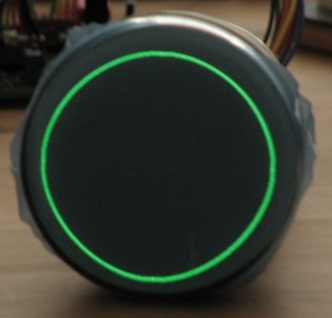

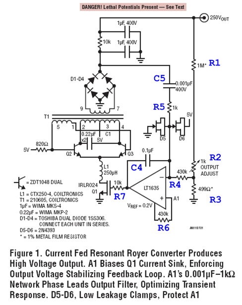

Mal etwas konkreter; zunächst ein Blick aufs Frontend der Uhr:
http://www.youtube.com/watch?v=MFrI-8tLz-E
http://www.youtube.com/watch?v=TDiPibnHgW4

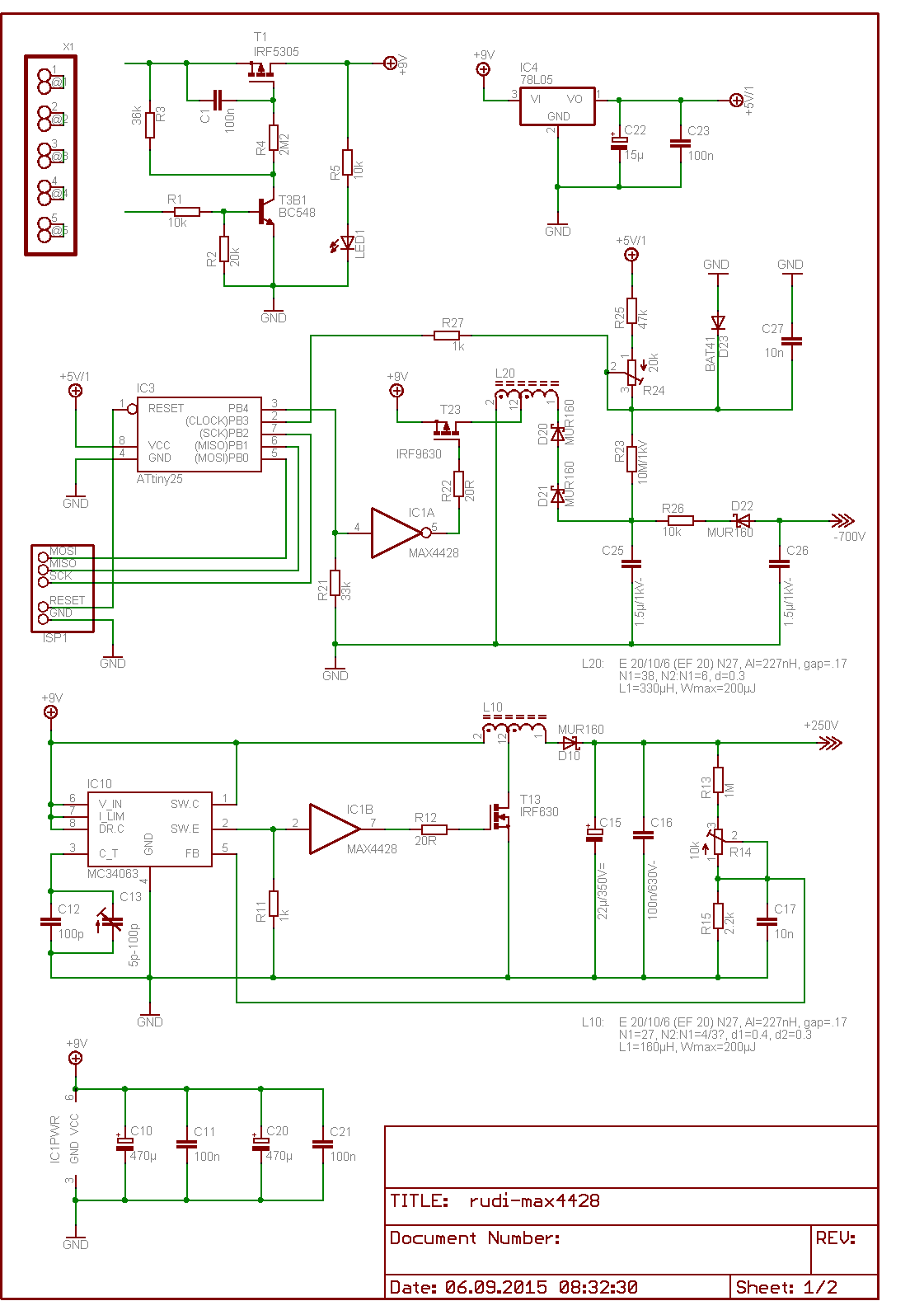

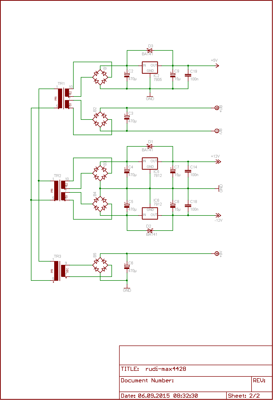

Die Spannungsversorgung ist momentan recht kompliziert:
Ebene 1: 220V~
Ebene 2: Per Blocktrafos werden gewonnen:
         2 x 12V~, 9V~, 2 x 6V~
Ebene 3: Per Brückengleichrichter werden daraus gewonnen:
         -12V=, +12V=, 5V=, 9V= (unreg.)

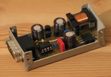

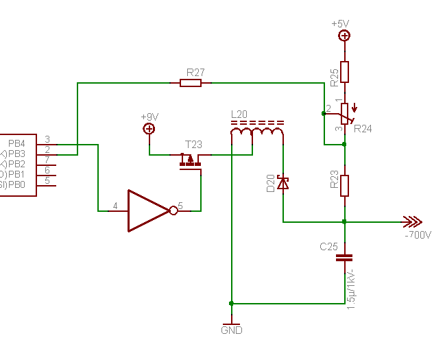

Ebene 4: Aus den 9V= (unreg., schaltbar per µC) werden per
         SMPS +250V= und -700V= gewonnen.
Topologie (voltage-boosted Boost) für die -700V siehe Schaltplanskizze
anbei.  Problem ist vor allem die handgeklöppelte Drossel (L20), die ich
gerne durch ein Standardbauteil ersetzen würde.  Hat da jemand nen Tipp?
Momentan ist das Wickelverhältnis 6:1, L = 330µH (aus Wickeldaten
errechnet), Wmax = 200µJ (ebenfalls errechnet).
Schaltfrequentz liegt be ca. 51kHz mit Duty von 0.88 und wird von einem
µC (ATtiny25) generiert.

Das Hochspannungsnetzteil an sich funktioniert in Anbetracht der
Tatsache dass es von nem Bastler kommt ganz gut und auch effizient,
allerdings ist es groß und klobig.
Hauptproblem und -leistungsfresser ist momentan der Zoo an Blocktrafos,
die natürlich nur eine ad hoc lösung waren.  Wenn ich es nicht als ad
hoc Lösung ansähe hätte ich ne Platine dafür machen lassen.
Wie würde denn ein Experte die Spannungsversorgung aufziehen?

Hier sind Fotos der Uhr:
Beitrag "Re: Zeigt her Eure Kunstwerke !"
Johann, deine Animation sieht klasse aus, aber die Theorie dahinter
übersteigt mein Können ;-)
An einem vernünftigen HV-Netzteil habe ich auch Interesse. Ich wollte da
auch schon immer dran arbeiten, aber wie das so ist, du kennst es ja :-)

http://www.jogis-roehrenbude.de/Leserbriefe/Scope-Clock/Scope-Clock.htm
Ist ein Spannungsvervielfacher drin mit Dioden und Kondensatoren. Ich
bin aber nur leidlich zufrieden. Die Spannungen stimmen schon aber ich
habe manchmal ganz ganz leichtes "eiern" im Bild. Es ist nicht die
fehlende Schirmung der Röhre, hab ich geprüft. Der Triodenverstärker
arbeitet auch gut. Ich glaube es ist die Spannungsversorgung. Es ist
auch leichtes "Brummen" auf der Spannung. Deshalb hätte ich die gerne
geändert.

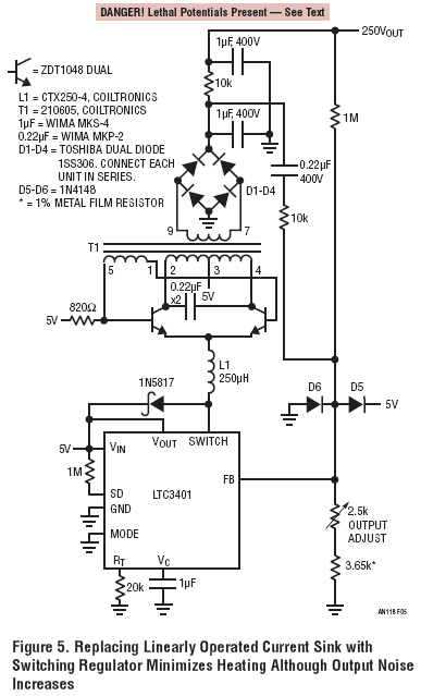

Im Anhang eine App-Note von Linear. Da ist auf Seite 5 (Figure 11) ein
SMPS für 1000V. Den Übertrager hab ich schon bei RS oder Digikey o.ä.
gefunden. War nicht sehr teuer. Vielleicht sollte man die Schaltung
versuchen. Wollte ich schon immer mal aber wie schon gehabt, man könnte
mal :-)
Ach ja, mit Figure 8 wird eine 250V Versorgung beschrieben.
von Johann L. (gjlayde) Benutzerseite
900ss D. schrieb:
> Johann L. schrieb:
>> Wie ist bei deiner die, bzw. wo kommt die Hochspannung her?
> Es ist so aufgebaut wie das Original. Ich haben mir den Trafo
> für das Projekt bei roehrentechnik.de gekauft und die Schaltung
> ist vom Original.
> Ich bin aber nur leidlich zufrieden. Die Spannungen stimmen schon
> aber ich habe manchmal ganz ganz leichtes "eiern" im Bild.
Schwer zu sagen, woher das kommt.  Evtl. 50Hz-Brumm überlagert mit
Frame-Rate der Uhr.  Oder Ringing, aber mit Ringing wär die Frequent
wohl wiel höher.
> Es ist nicht die fehlende Schirmung der Röhre, hab ich geprüft.
Meine ist komplett ungeschirmt, und das will ich auch so lassen.  Der
µ-Metall Schirm ist einfach hässlich, und ich will auf jeden Fall Blick
ins Gedärm der Röhre, das bei der D7-16 ja teilweise einzusehen ist.
ya! Genau das was ich suche; nicht unbedingt die ICs aber so ne
Beschreibung.  Bei allem, was mehr als eine Induktivität drinne hat
bekomm ich augenblicklich nen Knotem im Hirn :-(
Den IC hab ich noch nicht näher begutachtet, aber vielleicht lässt er
sich sogar durch einen µC ersetzen. Bei meiner jetzigen
Kathodenversorgung hab ich echt gute Erfahrungen damit gemacht, den
MC34063 durch einen ATtiny zu ersetzen (IC3), auch wenn's jenseits des
Stands der Kunst ist.
Mit einem elektronischen Trafo + µC ergäbe sich die Möglichkeit, die
Spannung durch Software zu kontrollieren.  Die Möglichkeit habe ich zwar

Ok, hab bei meiner mal nachgemessen bei meiner:  ca. 9.5W
Leistungsaufnahme primär:
9.5W (41mA * 230V~) bei aktiver HV
7.4W (32mA * 230V~) ohne HV, d.h. µC hat die Versorgung des HV-Netzteils
per T1 gekappt.  Die Röhre wird aber weiterhin geheizt.
1.3W (155mA * 8.3V-) am Eingang des HV-Netzteils.
0.5W (2.6mA * 186V) am Ausgang des HV-Teils.
0.3W (500µA * 575V) am Ausgang des HV-Teils.
Das HV-Teil hat also einen Wirkungsgrad von 60% (0.8 / 1.3) und von
230V~ aus gerechnet 38% (0.8 / (9.5 - 7.4)).
Ich hab mal die Werte in den Schaltplan eingetragen.

Hmmm.... wenn ich die Framerate möglichst genau auf 50Hz stelle, dann
ist es weg :-)
Und du hast Recht, der Schirm der Röhre ist so häßlich!!

Wie wär's mit 3 x CTX210652-R (Mech A, Schem B (floating)) ?
Größe über alles ist 22 x 15, und die baut nur 6mm auf!
Aus Ausgansleistung ist die mit 2.5W angegeben.  Ich geh mal davon aus
dass ich nicht an deren Wirkungsgrad rankomme, und einiges wird noch
durch die Gleichrichterei verloren gehen (und ob ich mich in die die
nächste Untiefe "Gleichrichter" begeben soll... ersma nüch).  Aber: Er
reichen ja, wenn effektiv 600 mW am Ausgang ankommen :-))
Heizung:  6.3V * 85mA    < .6W
Anode:    190V *  2.7mA  < .6W
Kathode:  600V *  0.6mA  < .4W
Damit müsste die Effektivität nur 25% sein, und der Trafo (bzw. 3 davon)
recht immer noch.  Oder hab ich was übersehen?

> damit müsste die Effektivität nur 25% sein
Das kapier ich nicht, von was 25%? Hab deine Rechung nicht
verstanden.Ich würde auch nur 2 Trafos brauchen, alle anderen Spannungen
hab ich, also die Heizspannungen brauch ich ja auch für die 2 Trioden.

Am passendsten erscheint mit der resonant Royer mir geschaltetem
Tor-Transistor.  Das ist qualitativ zwar nicht so gut wie den Tor-T
linear zu treiben, aber es brauch ja auch keine
"...circuits featuring outputs from 200V to 1000V with output
noise below 100μV measured in a 100MHz bandwidth."
Anbei eine Schaltung aus selbiger AN-118 (Jim Williams).  Den 1µF MKS
400V hab ich zufällig in meiner Krabbelkiste, ziemlicher Backstein das —
aber immer noch deutlich kleiner, als das, was ich jetzt hab :-)

Ich würde mit einer bestehenden Schaltung anfangen und diese
modifizieren. Also die Teile aus der AN (und ein paar zum modifizieren)
bestellen und mal testen. Ich will das ja nicht neu entwickeln. Kann ich
auch nicht ;-)

Ich wollte mit der Heizung anfangen.  Die 6.3V müssen ja auf
Kathodenpotential.  So kann ich erst mal bei Niederspannung bleiben.
> modifizieren) bestellen und mal testen. Ich will das ja nicht
> neu entwickeln. Kann ich auch nicht ;-)
Neu entwickeln kann ich ja auch net, sonst würd ich net hier schreiben.
Vor allem will ich die gegebenen Schaltungen erst mal ganz verstehen,
und zwar inclusive Dimensionierung und Bauteilwahl.
Ich versuch mich mal am Feedback der ersten Schaltung Fig.1 aus AN118:
o  C5 trennt den "schnellen" Teil des FB vom Hochspannungsteil
   und differenziert nach der Zeit.
o  Der "langsame" Pfad des FB wird gebildet durch einen C + R + C
   Tiefpass und den Spannungsteiler R1 + R2 + R3.
o  R4 addiert den "schnellen" FB-Pfad (C5 + R5) und den "langsamen"
   FB-Pfad (R1 + R2 + R3) gewichtet zusammen.
o  Die (gewichtete) Summe dieser beiden FBs wird von A1 per
   C4 nach der Zeit integriert, was einen PI-Regler implementiert:
   P-Anteil via C5 + R5, I-Anteil über R1 + R2 + R3.
o  A1 treibt über einen Tiefpass (R7 + Gate-C von Q1) den Q1 im
   linearen Bereich.
Der Regler ist nun so zu dimensionieren, dass er weder aufschwingt noch
zu träge ist oder zu zappelig auf den Ripple am Gleichrichter reagiert.
Ist das soweit richtig oder totaler Humbug?

von 900ss (900ss)
Leider kann ich dir da nicht viel helfen. Ich verstehe von den Wandlern
nicht sehr viel. Bei dem Ablenkverstärker meiner Uhr hab ich mich auch
erst (wieder) schlau machen müssen, viel rechnen und probieren (lernen)
und dann endlich die finale Schaltung zu bekommen. Bei einem Kniff half
mir das Forum. Jetzt funktioniert es recht gut. Bei dem Wandler hier
würde ich erstmal das Original aufbauen und modifizieren und hoffen,
dass es funktioniert. Vielleicht würde ich auch versuchen, es mit Spice
zu simulieren um das Prinzip zu verstehen. Im Moment hab ich aber Spice
nichtmal installiert ;-)
900ss D. schrieb:
> nicht sehr viel.
Es geht mir (noch) nicht um des Wandlers Kern, sondern erst mal nur um
das Feedback-Netz.
Von Regelungstechnik hab ich leider keine Ahnung, irgendwas mit
komplexen Funktionen :-/
> Bei dem Wandler hier würde ich erstmal das Original aufbauen und
> modifizieren und hoffen, dass es funktioniert. Vielleicht würde
> ich auch versuchen, es mit Spice zu simulieren um das Prinzip zu
> verstehen.
Vor Simulieren kommt bei mir das Verstehen.  Solange ich die
Schaltung(en) nicht vollständig verstanden hab, ist Simulation für mich
i.W. nutzlos — das wäre etwa so, als wollte ich C dadurch verstehen,
Traces von compilierten Progammen zu lesen.  Davon bakäme man zwar eine
grobe Vorstellung davon, was C ist, aber robuste Programmierung ist auf
diesem Niveau nicht möglich.  (Sieht man ja oft genug hier, wenn
"funktionierender" Code nach Copy-Paste auf einmal "komisch" reagiert,
weil das Programm minimal anders übersetzt wird oder der Code-Kontext
ein anderer ist).
Wenn ich z.B. den Feedback verstanden hab, dann könnte ich mit der
Simulation rausfinden, ob ich ihn wirklich verstanden hab.  Wenn z.B.
die Frage ist, welche Toleranz ein Bauteil haben darf, dann könnte man
doch die Übertragungsfunktion partiell nach dem Bauteil ableiten, um zu
eruieren, wie kritisch dessen Parameter sind.  Oder um zu entscheiden,
ob die Schaltung vereinfacht werden kann.
Und folgende Fragen sind auch noch zu klären:
1) Um welche Royer-Topologie handelt es sich jeweils?
2) Wie ist die Schaltung primärseitig abzusichern?
3) Was geschieht bei offenem Ausgang?
4) Was geschieht bei Kurzschluss?
Und das mit den komplexen Funktionen kann auch kein Hexenwerk sein, eine
wirklich gute Erklärung hab ich aber noch nie gesehen ...wenn ich drüber
nachdenke würd is ja sagen, zu dem Feedback passt ne Funktion mit zwei
Nullstellen (ohne Vielfachheit), die im Einheitskreis liegen müssen?

Wie bekommst du die Heizung eigentlich auf Kathodenpotential?
So langsam seh ich klarer, was die Bauteile angeht (bis auf den
Übertrager für die Heizung, da hab ich noch nicht gesucht).
Als erstes Netzteil werd ich mich an einem Drop-In Replacement für mein
Nixie-Netzteil versuchen (Bild).  Das Netzteil funktioniert zwar, hat
aber die üblichen Nachteile einer SMPS.
Das liegt von der Spannung ähnlich wie die Anode / Ablenkspannung der
Scope-Uhr, hat aber keine so hohe Anforderungen an die Stabilität.

Dein Nixienetzteil sieht hübsch aus. :-)
Danke :-) Es funktioniert zwar gut und effizient (Wirkungsgrad ca. 85%),
hat aber die üblichen SMPS-Nachteile und leider auch einen Designfehler.
Anbei noch 3 Bildchen:
1) Obgleich unschaft, ist zu erkennen, dass es kein Kreis ist, sondern
eher ein Karo: Die Diagonalen sind kürzer als Vertikale / Horizontale.
Ist offenbar Artefakt einer nichtlinearen Ablenkstufe (eher
unwahrscheinlich), oder aber die Ansteuerung selbst verhält sich linear,
aber die Spanungsversorge der Ablenkstufe geht in die Knie.
2) Diese unterbelichtete Aufnahme lässt klar erkennnen, dass es sich um
eine 8-Bit nbsteuerung handelt.  Der Kreis ist mit maximalem Radius von
2^7 gepixelt.
3) Nachdem die Uhr einige Zeit in Betrieb ist, wird Deflektor D2 nicht
mehr vollständig ausgesteuert.  Bauteile haben sich erwärmt (z.B. die
Ablenk-Ts) und die Ansteuerung verhält sich daher etwas anders.  Die
Spannungsversorgung für die Ablenkstufe ist dafür nicht hoch genug, oder
diese Spannungsversorge selbst ist temperaturempfindlich und hat sich
inzwischen leicht erwärmt.
Zu 1: Das kenn ich auch. Bei meinen Anfängen den Ablenkverstärker zu
häkeln, sah es auch manchmal so aus :-)
Zu 2: Das sieht bei mir mit 8bit Auflösung auch so aus. Ich habe einen
12 Bit DAC, wovon ich aber nur 9 nutze, dann ist es schon besser. Bei
mehr als 10 Bit schafft der Prozessor die 50Hz nicht mehr ;-) Hab nicht
nicht sonderlich auf effizienten Code geachtet, erstmal sollte es
funktionieren. Ich habe sehr viel Ram zur Verfügung und könnte die
statischen Bildanteile einmal berechnen und speichern. Dann wäre das OK,
aber so wird alles neu berechnet und dann kriegt auch der ARM
Schweißperlen ;-) Ich meine, es sind so ca. 2300 Bildpunkte zu
berechnen.
Bei 9 Bit sieht es aber schon besser aus, nicht so pixelig.
Das merkwürdige ist, wenn ich auf 10 Bit gehe, dann eiert das Bild
wieder, obwohl die 50Hz eingehalten werden. Kapier ich nicht. Aber ich
werde die Röhrenheizung mal mit Gleichspannung füttern, mal sehen was
das gibt.
Zu 3: Solch einen Effekt hab ich nicht. Nur beim "anheizen" der Trioden
eiert die Kreisform schön rum ;-)
