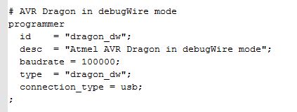

TM F. schrieb:
> Die Baudrate ist auf 100'000 festgelegt.
Wo?
Die, die du AVRDUDE mitgibst, interessiert hier überhaupt nicht.
Laut
http://www.ruemohr.org/docs/debugwire.html
ist die debugWIRE-Datenrate clk/128 (by default).
Ich kann dir nur sagen (und ich habe damit im Verlauf der Entwicklung
von AVRDUDE und AVaRICE einiges rumgespielt), dass ich das
Hardware-Setup für debugWIRE stets als verdammt fragil erlebt habe.
Wenn die Hardware läuft, ist es schneller, als ich aufgrund der
„Innereien“ vermuten würde, aber wenn die Hardware spinnt, dann ist
die DWEN-Fuse ein schneller und unkomplizierter Weg, sich ins Knie zu
schießen, da man zwingend ein funktionerendes debugWIRE benötigt, um
den Rückweg zu ISP zu gehen – zumindest mit den Atmel-Tools.  (Wenn ich
mir obige Seite mit den REverse-Engineering-Erkenntnissen ansehe,
könnte es auch einen alternativen Rückweg geben, der keine Atmel-Tools
braucht.)
Wenn du denkst, dass dem anders ist, dann würde ich mich an dieser
Stelle verabschieden, da ich dir nicht weiter helfen kann.

TM F. schrieb:
> Im Config-File von AVRDUDE. ( Habe ich nachträglich verändert, damit ich
> nicht jdes mal den Parameter -B 10 mitgeben muss)
Und?
Ich schrieb dir doch, dass das kein Schwein interessiert im dW-Modus.
Warum magst du mir das nicht glauben?  Kannst dich ja gern selbst durch
den AVRDUDE-Code wühlen.
Löt' endlich den blöden Kondensator von /RESET ab, wenn du mit
debugWIRE auf einen grünen Zweig kommen willst.
