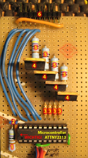

mein Ziel: 2 Leds (12V/10W) als ACL (Antikollisionslicht) für meinen
großen Segler über eine vorhandene Attinyschaltung zum blitzen zu
bekommen. Aus der Platine bekomme ich 4 x 5V für 5mm LEDs und 4 x 5V für
3 Watt Emitter. Platine läuft super (Blitz-/Blinksequenzen frei
parametrierbar.
Mein Problem: Wie bekomme ich die 12V LEDs mittels Mosfet (IRF 9510 habe
ich noch) an die Schaltung gehängt? Direkt an die 4 Ausgänge vom
Mikrokontroller wäre mir lieber. Dann könnte ich die Platine kleiner
gestalten. Ist aber kein Muss.

von Falk B. (falk)
von Hans-Dieter N. (Firma: Niehaus) (hdn)
> Dazu braucht man einen SCHALTPLAN, um diese Frage beantworten zu können!
Ich denke, wenn man sich das Foto der Platine anschaut, sollte die
Einfachheit dieser Schaltung erkennbar sein. Am MC kommen oben, von
links nach rechts erst die 4 direkten Ausgänge (5mm LED) danach die 4
Ausgänge über die 4 Mosfets. Alle Ausgänge enden am Pfostenstecker mit
Masse und +5V. Da wollte ich dann weiter machen, um die 12 Volt LEDs
einzeln anzusteuern.
von Falk B. (falk)
@Hans-Dieter Niehaus (Firma: Niehaus) (hdn)
Nö. Solche Spielchen haben wir hier schon zu oft gespielt. Ist es zuviel
verlangt, einfach den Schaltplan zu posten?
Dort wird anscheinend GND geschaltet.
Na dann mach das doch genau so wie bei den 3W Emittern, einfach GND
schalten. Dazu braucht man aber N-Kanal MOSFETs, wie du sie schon auf
deinem Board hast.

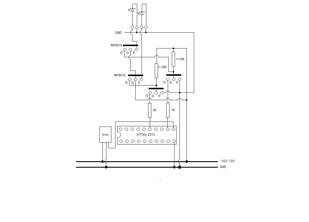

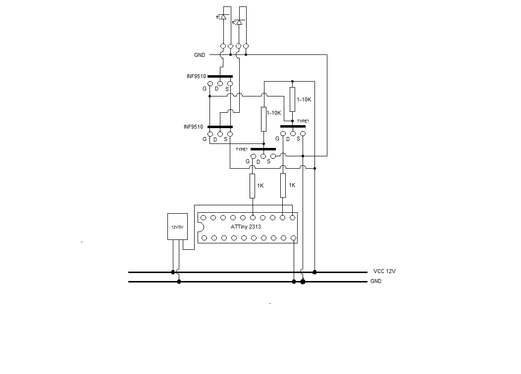

so, hier mal das Prinzip der Schaltung. dargestellt ist im linken Pfad
einer von 4 Ausgängen direkt aus dem MC für 20mA LEDs. Der rechte Pfad
zeigt einen von 4 Ausgängen. die üner den INF9510 laufen und jeweils
eine 3W LED treiben.
Wenn ich das nun richtig verstanden habe, schalten die Ausgänge 1-4 nach
VCC, die Ausgänge 5-8 jedoch nach GND. Jetzt brauche ich nur noch die
Angabe, wo und wie ich die 12V hier einschleife um die großen LEDs zu
treiben.

von Falk B. (falk)
So sieht das schon anders aus!
>VCC,
Ja, aber nicht sicher. Den MOSFET kann man mit 5V Gate Source Spannung
NICHT sicher durchschalten, das ist reine Glückssache. Hier braucht man
einen Logic Level MOSFET, Z.B. IRF7104, das ist ein Doppel P-Kanal
MOSFET im SO8 Gehäuse, für dich wahrscheinlich etwas fummelig zu löten.
Sowas gibt es nur selten als THT Bauteil.
https://www.mikrocontroller.net/articles/FET#Gate-Source_Threshold_Voltage
Ja. Hoffentlich haben deine 20mA LEDs externe Vorwiderstände.
>treiben.
Wenn du sie wie die 3W LEDs treiben willst (VCC = 12V schalten), dann so
wie es Matzetronics gezeichnet hat (wobei dort der Basiswiderstand
fehlt!).
Nachtrag: Meine Empfehlung. Schalte sowohl dein 3W als auch die 10W LEDs

von Teo D. (teoderix)
Von den INF9510 noch Source und Drain vertauschen, die Grounds noch
verbinden und gut is :)
Bei den Pullups nimm irgend was zwischen 1k und 100k. Die
Gate-Widerstände kannst Du auch ganz weglassen o. <1K.
von Falk B. (falk)
@ Hans-Dieter Niehaus (Firma: Niehaus) (hdn)
Ein SCHALTPLAN wäre erstmal wichtiger.
>Das sollte es dann hoffentlich sein.
Nö. Die FETs brauchen kein Vorwiderstände am Gate, aber einen
Pull-Widerstand, damit sie sicher geschlossen sind, wenn der AVR noch
nicht aktiv ist.
Den INF9510 gibt es nicht, du meinst eher den IRF9510, der aber wie
schon MEHRFACH gesagt bei 5V so NICHT sicher schaltet.
>Jetzt müsste ich nur noch die
>Transistortype von diesem NPN Kleinleistungstransistor und dessen
>Vorwiderstand (1-3K3 ..?) wissen. Danke an alle die bisher geholfen
>haben.
Erstmal heißen die Anschlüsse beim Bipolartransistor Emitter, Basis,
Kollektor und zweitens sind die bei Kleinsignaltsypen anders angeordnet.
Als Basiswiderstand reichen 4k7 oder 10k.
Warum willst du nicht GND schalten? Das ist einfacher, du hast doch so
oder so Zugriff auf BEIDE Anschlüsse der LEDs.

Hier die geänderte Schaltung. Jetzt fehlt mir nur noch die Angabe eines
passenden NPN Kleinleistungstransistor und dessen Vorwiderstand (1-3K3
wäre das hier ein passender NPN Typ: BC 337-16?
Und Entschuldigung bitte für die Ausdrücke: Gate, Drain und Source. Soll
nicht wieder vorkommen.... ;-)
von Falk B. (falk)
Ja.

Danke! Und: die Schaltung würde so funktionieren? Ich hätte nicht
gedacht, dass die Funktion " 1 x Doppelblitz/sec. mit 2 x 12V/10W LED so
viele Aspekte aufwirft, die bedacht werden müssen/sollten.
Zeichne eine Schaltplan mit Zeichen, die wir verstehen und dann kriegst
Segen oder Rüffel :-)
