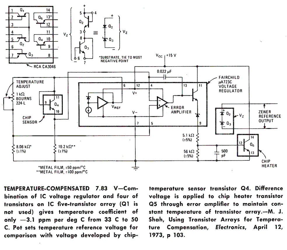

Andrew T. schrieb: > LM723 > Sollte man aber defintiv nicht mehr nutzen: Moderne Referenzen toppen > das ungeheizt, rauschen deutlich weniger und kosten auch nicht mehr. Sind "moderne" Bandgap-Referenzen wirklich grundsätzlich besser als die "alten" temperaturkompensierten Z-Dioden? Oder kommt es, wie so oft, unabhängig vom Typ der Referenz auf die Zusatzbeschal- tung innerhalb des Chips an?
Harald W. schrieb: > Andrew T. schrieb: > >> LM723 >> Sollte man aber defintiv nicht mehr nutzen: Moderne Referenzen toppen >> das ungeheizt, rauschen deutlich weniger und kosten auch nicht mehr. > > Sind "moderne" Bandgap-Referenzen wirklich grundsätzlich besser > als die "alten" temperaturkompensierten Z-Dioden? Das kann man so allgemein nicht sagen. Auf jeden Fall kann man eine Bandgap-Referenz so bauen, daß sie sehr stabil ist. Man kann es auch versauen, schau dir halt die V_ref in einem ATmega an, die funktioniert auch nach dem Bandgap-Prinzip und ist nicht so prall. Z-Dioden haben das Problem, daß man den geringen Tempco nur bei einer Z-Spannung von ca. 6.2V bekommt. Für moderne Schaltungen die mit 3.3V oder weniger betrieben werden, ist das schon das KO. Der 723 braucht ja mindestens 10.5V Versorgung, damit überhaupt was passiert. > Oder kommt es, > wie so oft, unabhängig vom Typ der Referenz auf die Zusatzbeschal- > tung innerhalb des Chips an? Es kommt vor allem auf die Präzision der integrierten Komponenten an. Für eine gute Bandgap-Referenz müssem die Strukturgrößen der beiden Transistoren ein bestimmtes Verhältnis haben. Und einige Widerstände müssen auch ein bestimmtes Verhältnis einhalten. Alles Dinge die sich eigentlich gut integrieren lassen. Sofern man den Chip in einem geeigneten Prozeß herstellt.
Axel S. schrieb: > Man kann es auch > versauen, schau dir halt die V_ref in einem ATmega an, die funktioniert > auch nach dem Bandgap-Prinzip und ist nicht so prall. Ich vermute mal, das liegt daran, das die Wafer für den ATmega eher für Digitalschaltungen und weniger für Analogschaltungen optimiert sind. "Früher" gab es m.W. sogar ICs in denen zwei Chips, ein "ana- loger" undein "digitaler" verbaut waren.
Andrew T. schrieb: > Temperaturschwankungen kaum, aber die Alterung nimmt rapide zu. > Haben wir mal an 10 Exemplaren aufgebaut (der "Schaltungskniff" mit der > "eigenheizung" war mal in der der ELEKTRONIK aus dem Franzis-Verlag > publiziert - ca. 1981) Ich würde gerne mal die konkrete Schaltung sehen, nämlich genau wegen > Ist aber erstaunlich wie lange sich sowas wie der geheizte 723 im Web > hält als Tip .-) Ich höre immer nur den Mythos, aber "niemand" hat die Schaltung.

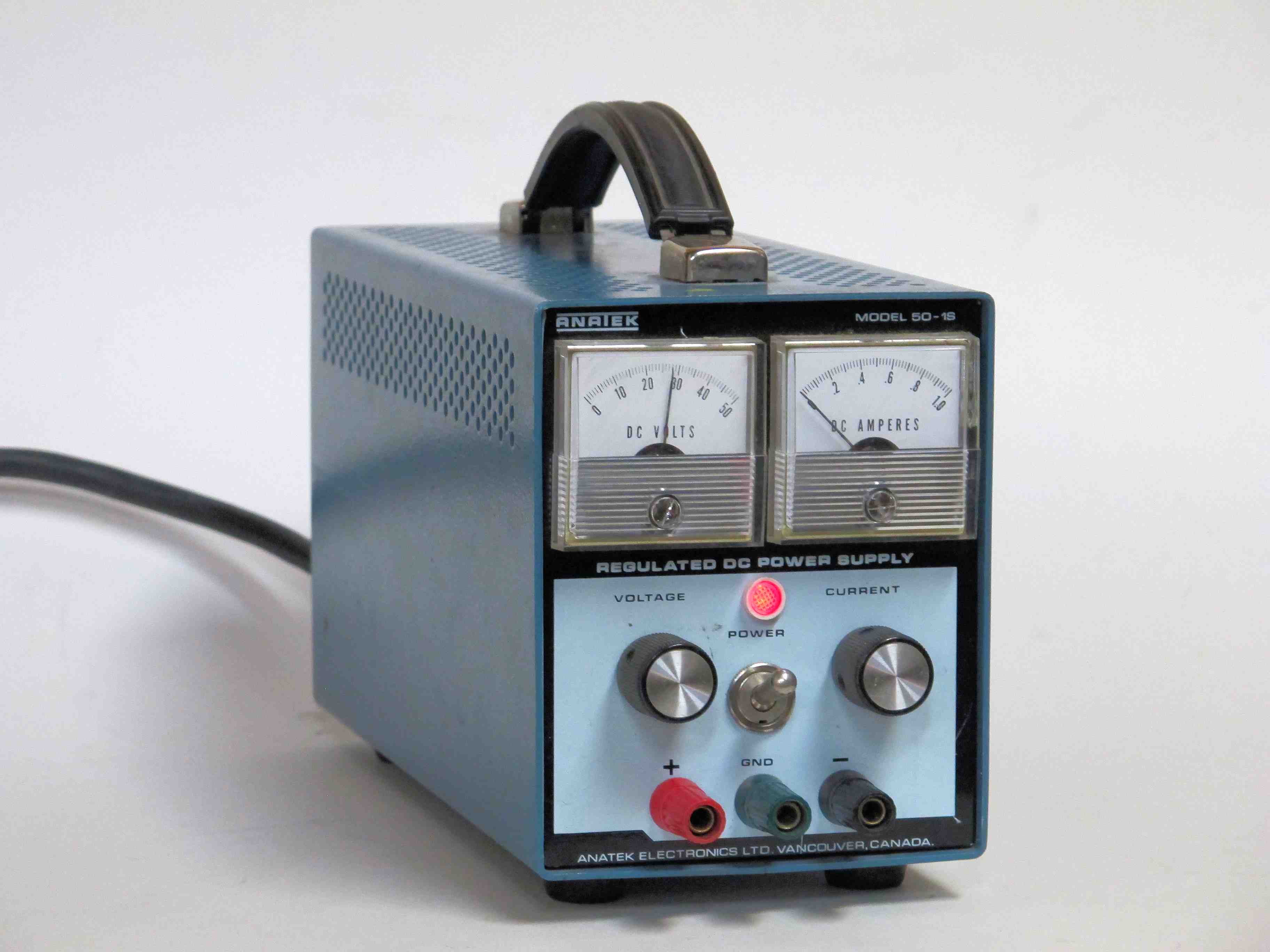

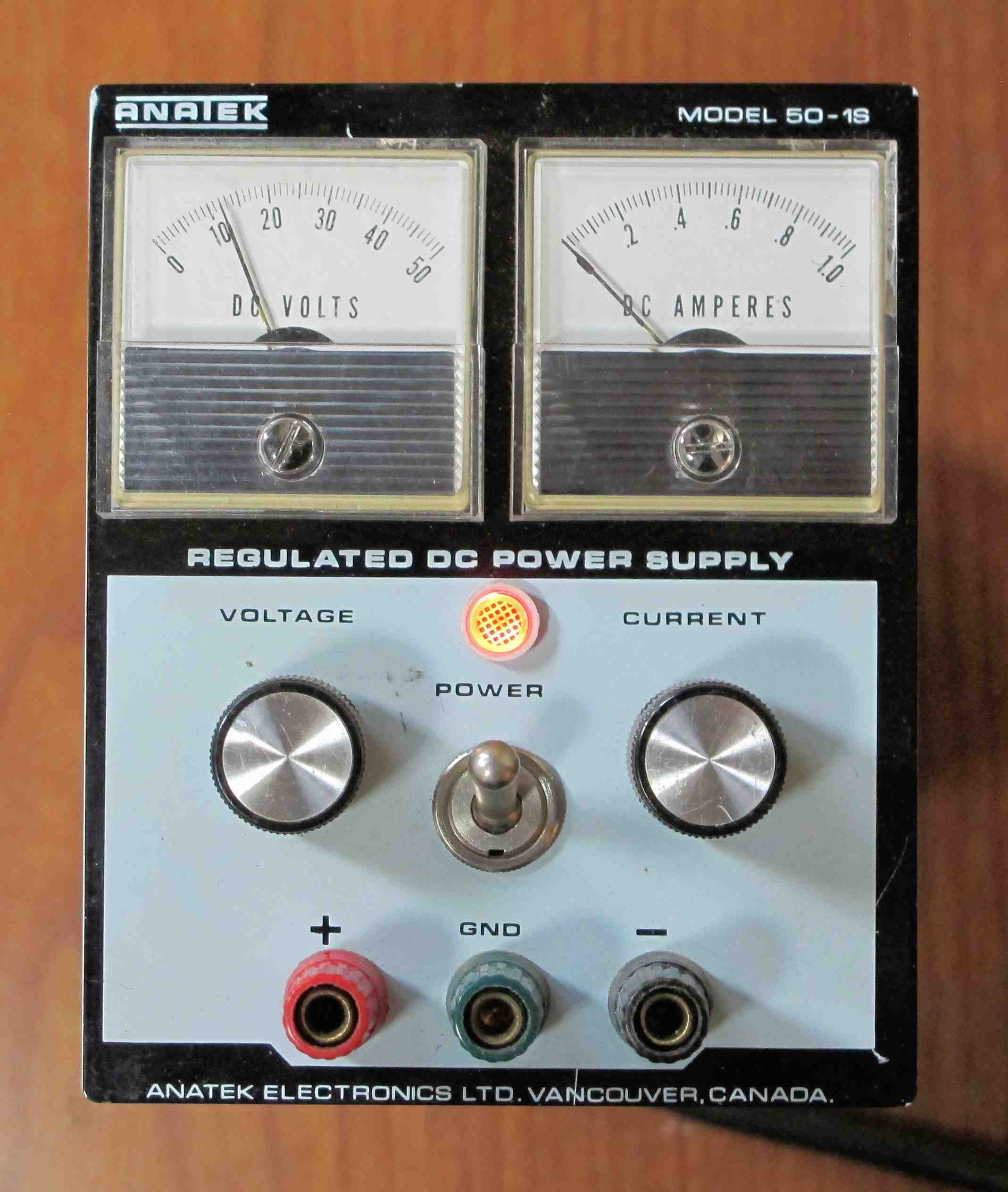

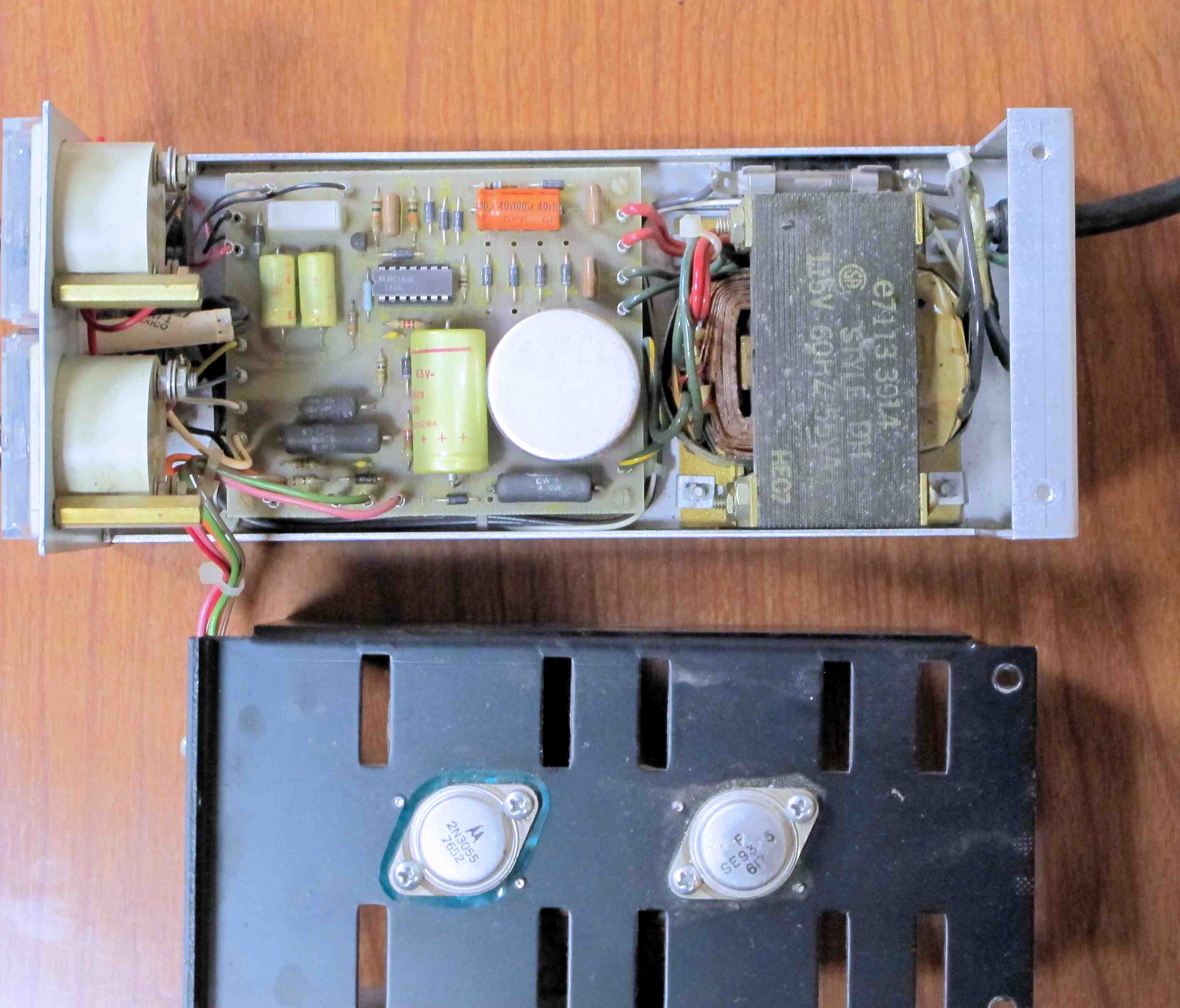

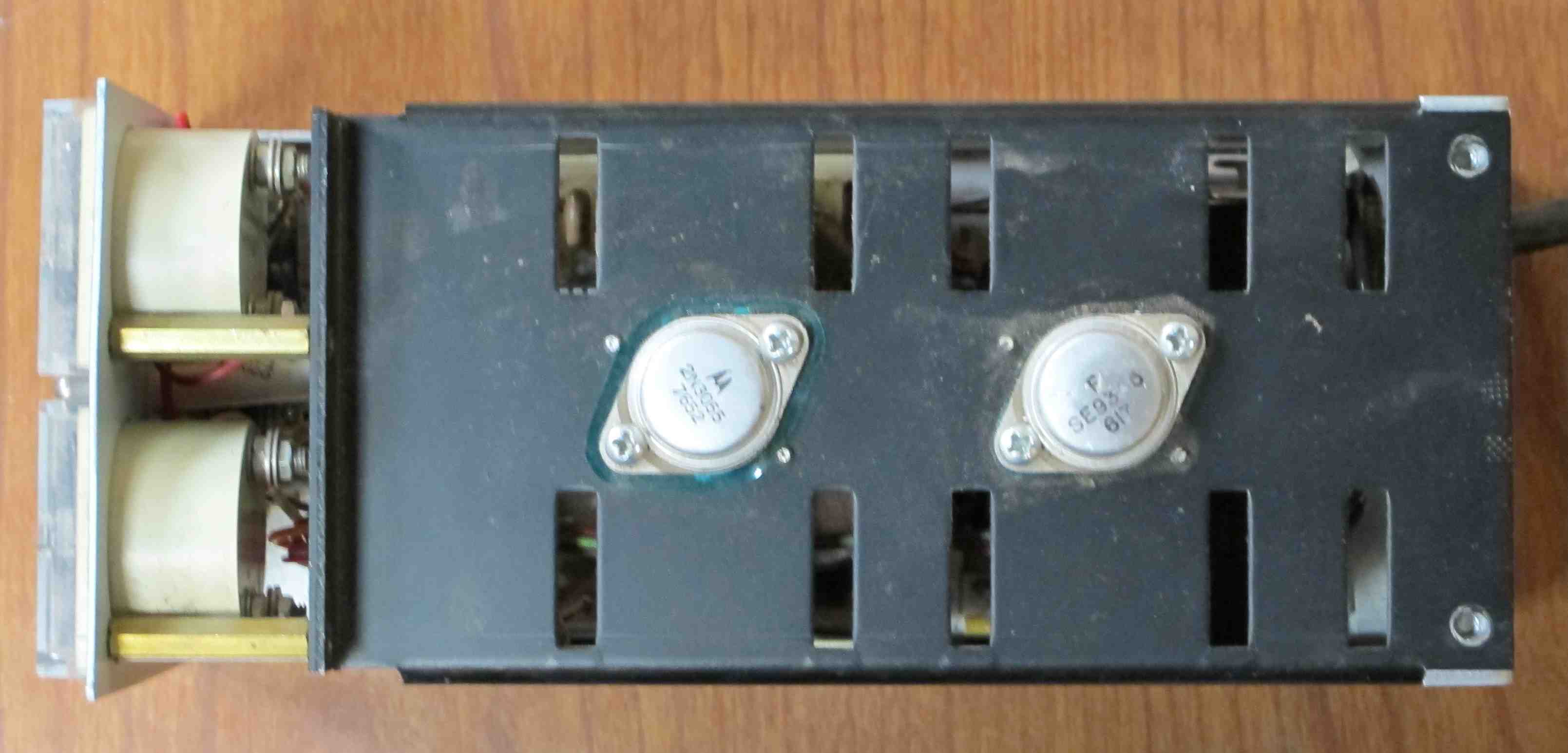

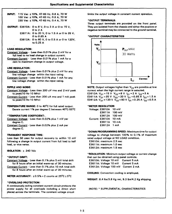

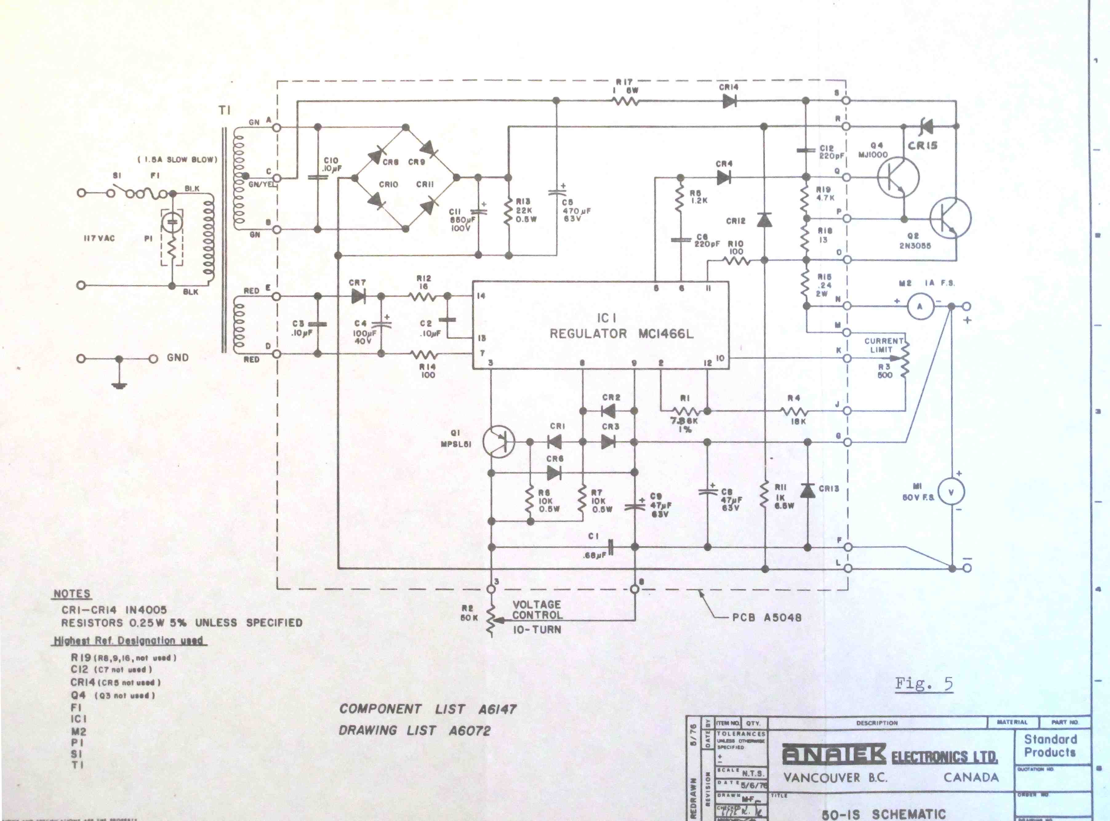

Da es einige Beiträge zum MC1466L gegeben hat, zeige ich Euch ein paar Bilder von dem besagten LNG mit dem MC1466L als Hauptbaustein. Es ist eine kanadische Produktion der Firma Anatek in Vancouver, B.C.. Heute ist die Firma unter dem Namen Xantrex bekannt. Dieses LNG stammt aus dem Zeitraum um 1975 herum. Es hat den Bereich von 0-50V und 5mA - 1A. In über 45 Jahren mußte ich nur einen Elko auswechseln und dient mir immer noch gute Dienste. Es hat noch nie auf irgendeine Weise versagt. Zum Akkuladen reicht es auf alle Fälle;-) Wie auch in einigen anderen Modellen, ist eine gleitende Spannungsumschaltung vorhanden um die Verlustleistung in Grenzen zu halten. mfg, Gerhard
Gerd S. schrieb: > Ebay-Artikel Nr. 331163071441 > > 5.10$ free shipping Marian . schrieb: > Das ist sogar ziemlich sicher eine Fälschung.
Marian . schrieb: > Gerd S. schrieb: >> Ebay-Artikel Nr. 331163071441 >> >> 5.10$ free shipping > > Marian . schrieb: >> Das ist sogar ziemlich sicher eine Fälschung. Ich glaube es jetzt auch weil ich mir die Beschriftung des offenen LNG Bausteins angesehen hatte. Im Anhang noch die Spezifikation aus dem Manual. (Bitte die schlechte Qualität zu entschuldigen - es ist nur ein Kamera Foto) Das zweite Bild zeigt Info vom E3611A HP LNG zum Vergleich.
Hallo, das Anatek hat doch eigentlich gute Daten, oder übersehe ich da was? Somit würde sich doch mal ein Nachbau lohnen, oder wie seht ihr das?
#4402609
Die Daten sehen gut aus, aber der zentrale IC, der MC1466 ist schon lange obsolet. Bei den Daten sehe ich es so dass da Ananteck wohl relativ optimistisch ran gegangen ist, HP dagegen mit mehr Vorsicht. Ein direkter Nachbau wird also nicht gehen - man müsste schon das alte IC irgendwie durch moderne Teile erstetzen. Rein als Nachbau mit diskreten Teilen wird man wohl kaum die Genauigkeit erreichen. Einfache Differenzverstäker ICs sind ja auch schon größtenteils obsolet. Die Schaltung hat aber bei der Kompensation und zusämmenführung von Strom und Spannungsregelung einen interessanten Ansatz, den man mal ansehen könnte. Auch die Art 2 Trafospannungen zu nutzen ist interessant.
Manfred H. schrieb: > das Anatek hat doch eigentlich gute Daten, oder übersehe ich da was? > Somit würde sich doch mal ein Nachbau lohnen, oder wie seht ihr das? Nein, ein Nachbau lohnt sich nicht. Die Kosten der Elektronik sind bei einem einfachen Selbstbau-Netzteil vernachlässigbar, wenn man nicht gerade ein exotisches IC für 50 Euro verwendet. Eine gute Spannungsreferenz, ein paar gute OpAmps, Leistungstransistoren, etc. kosten alle nicht viel. Was es Unrentabel macht ist der Rest. Als Einzelstück bezahlst du alleine für die mechanischen Bauteile (Gehäuse etc.), die Anzeigeinstrumente, Anschlussklemmen usw mehr, als ein vergleichbares fertiges low-end Netzteil kostet. Vom eigentlichen Drama bei einem Selbstbau-Netzteil gar nicht zu reden: Der Trafo. Klar, Trafos kann man kaufen, auch wenn sind nicht ganz billig sind. Aber, die Trafos die man im bezahlbaren Bereich im normalen Handel bekommt haben nie die richtigen benötigten Windungen / Anzapfungen um alle Hilfsspannungen etc. zu erzeugen. Zum Teil kann man bei den Hilfsspannungen tricksen (Ladungspumpe), aber das geht nicht für alle Spannungen und schon gar nicht für Spannungen die galvanisch getrennt sein müssen. Der Trafo des Anatek hat fünf Anschlüsse auf der Sekundärseite. Egal ob das Anzapfungen oder separate Windungen sind, da dürften ein paar Hilfsspannungen mit dabei sein. Viel Spaß damit für einen Nachbau genau so einen Trafo zu finden, am besten bezahlbar. Übrigens hat der Kollege uns da ein primär 115V Netzteil untergeschoben. Vielleicht gibt es nicht mal eine 240V Version des Trafos im Handel.
Hannes J. schrieb: > Übrigens hat der Kollege uns da ein primär 115V Netzteil untergeschoben. Der Kollege stammt, wie auch das Netzteil aus Kanada. Dort schiebt man ALLEN diese Spannung unter. MfG Paul
Lurchi schrieb: > Die Daten sehen gut aus, aber der zentrale IC, der MC1466 ist schon > lange obsolet. Bei den Daten sehe ich es so dass da Ananteck wohl > relativ optimistisch ran gegangen ist, HP dagegen mit mehr Vorsicht. > > Ein direkter Nachbau wird also nicht gehen - man müsste schon das alte > IC irgendwie durch moderne Teile erstetzen. Rein als Nachbau mit > diskreten Teilen wird man wohl kaum die Genauigkeit erreichen. Einfache > Differenzverstäker ICs sind ja auch schon größtenteils obsolet. Die > Schaltung hat aber bei der Kompensation und zusämmenführung von Strom > und Spannungsregelung einen interessanten Ansatz, den man mal ansehen > könnte. > Auch die Art 2 Trafospannungen zu nutzen ist interessant. Deshalb hat Anatek damals bald mit der LM324 Version nachgezogen. Diese Modelversion existierte m. W. nur für ein paar wenige Jahre. Ich habe ein äusserlich gleich aussehendes zweites Modell mit 25V und 2A. In diesem ist schon der LM324 eingebaut. Es ist gleich nach dem Einschalten wesentlich stabiler. Mit einem HP34401A DVM gemessen ist bei dem neueren Modell die Spannung bis zur 1uV Stelle stabil. Bei der MC1466 Version ist die 100uV Stelle etwas unstabil. Die Einschaltdrift(5m) ist beim MC1466 Modell um die 45mV, stabilisiert sich aber dann schnell. Bei den Neuen ist es innerhalb von ein paar Sekunden ziemlich stabil. Sonst gibt es vorläufig nichts zu beanstanden. Die OPV Versionen meiner LNGs sind im Vergleich ohne Ausnahme besser. Andere Tests müsste ich noch machen. Gruß, Gerhard
Hannes J. schrieb: > Nein, ein Nachbau lohnt sich nicht... Ich würde mich dem auch anschließen. mit OPVs hat man mehr Einfluß auf das Schaltungsverhslten, von besseren Referenzen ganz zu schweigen. Ich wollte nur der Vollständigkeit halber Euch diese MC1466 Version als praktische Version vorstellen. Gruß, Gerhard
