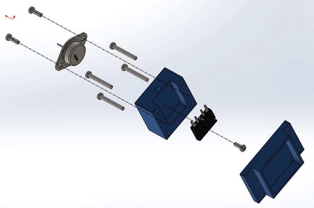

ich möchte gern etwas mit der Temperierung von einer Spannungsreferenz,
ADC und einem Shunt(Strommessung) herumexperimentieren. Dazu suche ich
eine Heizschaltung, mit der ich das Ganze auf ca. 50°C erwärmen und auf
ca. 0,1°C oder besser halten kann. Die Heizung wird später gut isoliert.
Ich hatte an eine Regelung aus NTC und Transistor gedacht, nur weiter
komme ich leider nicht.
Idealerweise hätte ich eine Aluplatte mit einem Heiztransistor, dem
Temperaturfühler und dem Shunt. So würde die Temperatur des Shunts auf
einem festen Wert gehalten werden, und die Abwärme ADC und Ref
temperieren. Sollte der Strom durch den Shunt(max 2.4 Watt Heizleistung
@5A) steigen würde dieser dann einen Teil der Heizleistung stellen.
Hat jemand einen guten Ansatz für mich? Auf etwas Getaktetes würde ich
gern verzichten.
Vielen Dank und Gruß
Stefan

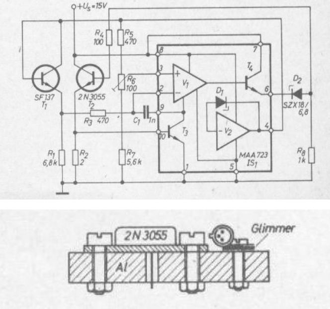

von TK (Gast)
Alukörper = 4cm x 6cm x 1cm
Funktioniert bei mir seit 30 Jahren zuverlässig.

Mir ist noch nicht ganz klar, wo Du bei dieser Schaltung die Temperatur
misst. Wird hier der SF137 als "Sensor" verwendet?

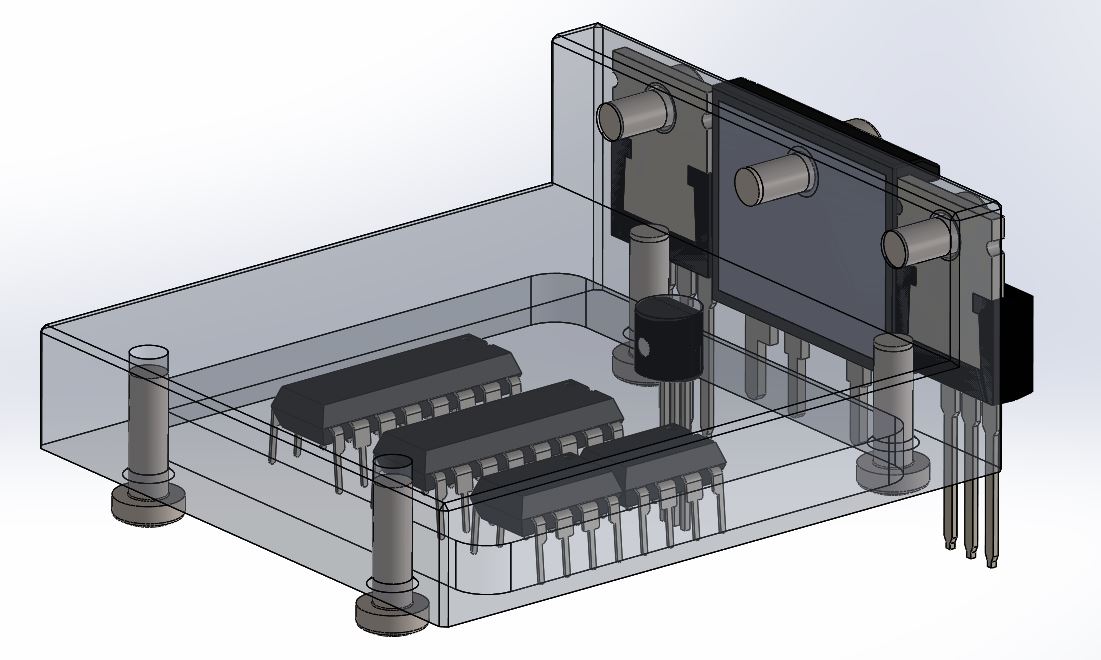

Anja: Und die Heizfolie plazierst Du genau auf der Ref bzw dem ADC oder
erwärmst Du damit die Umgebung?
Wollte das ungefähr so wie auf dem Bild anordnen, und die Bauteile durch
die Luft erwärmen lassen. Dauert zwar länger, aber ich erhoffe mir
dadurch eine gleichmäßigere Temperatur. Das ganze kommt dann natürlich
noch in ein Isoliertes Umgehäuse.
Bild: Stehend: Shunt, NTC, Heiztransistor,
DIP: Ref, Buffer OPV, ADC
Ich glaube nicht, dass das gut funktioniert. Konvektion ist sehr, sehr
langsam und eher "chaotisch".
Aluminiumplatte (~2 mm) mit Heizfolie oder -Transistor, etwas
Wärmeleitpasti drauf und die DIPs als Sandwichbelag zwischen Aluplatte
und Leiterplatte geklemmt. So ähnlich machte Philips das in einigen
ihrer Synthesizer im VCO.
von Lurchi (Gast)
Bei der 723 Schaltung oben ist der eine kleine Transistor der Sensor,
der andere der heizer.
Die Wärme verteilung zur Schaltung hin nur über die Luft ist eher
ungünstig. Das kann ggf. gehen, wenn man statt dem Kühlkörper ein Alu
Gehäuse nutzt, das die Schaltung umgibt. Auch dann am besten die Platine
noch gut in Kontakt mit dem Gehäuse bringen.
von Max M. (jens2001)
Absolut ungeeignet!
Stefan D. schrieb:
> erhoffe mir
Die Hoffnung stirbt zuletzt!
Wenn du die Temperatur am Kühlkörper misst kan die an den ICs schon
abweichen. Wenn du die Temperatur an den ICs misst baust du dir ein
riesge Totzeit in die Regelschleife.
Wenn irgend möglich mechanischen Kontakt herstellen!
Die sache mit dem Aluklotz wie von TK vorgeschlagen halte ich auch für
den richtigen Ansatz.

von Lachender Eskimo (Gast)
Stefan D. schrieb:
> Für den SF137 muss ich
> noch einen adäquaten Ersatz finden, da dieser scheinbar nicht mehr
> beschaffbar ist.
Da kannst Du jeden beliebigen NPN-Silizium-Transistor nehmen.
Die haben alle -2,x mV/°C Tempco. (abhängig vom Strom)
Bei einem Plastikgehäuse entfällt ausserdem das Isolationsproblem.

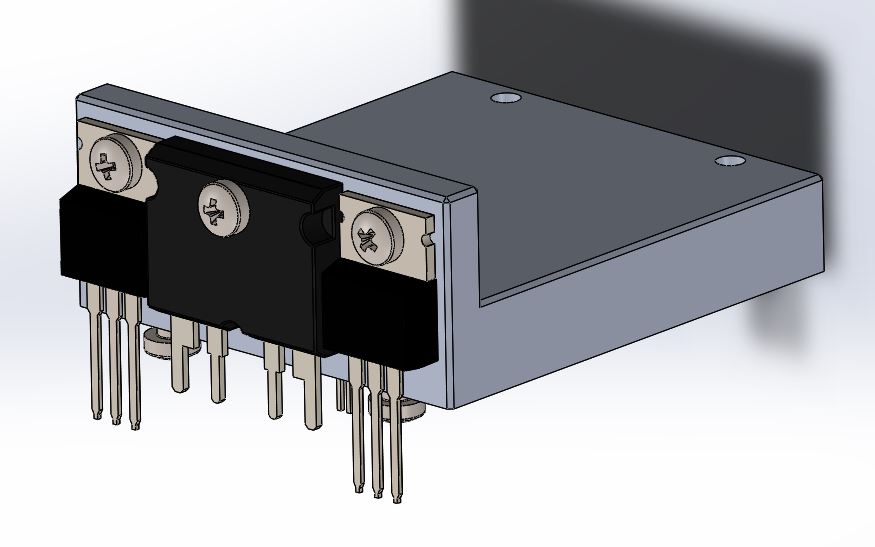

Mein Vorschlag für den Aufbau wäre es den Shunt auf einer Seite eines Au
Blechs zu haben, den Heiztransistor und Sensor auf der anderen Seite, so
dass alle Teile auf kurzem Weg verbunden sind, und der Sensor etwa
gleich "weit" entfernt vom Shunt und Heizer ist. An das Alu Blech kann
man dann ggf. die Schaltung ankoppeln.
Ich denke mal, der Shunt ist in 1. Linie dazu da, beim Hochfahren des
Ofens den Strom durch den Leistungstransistor zu begrenzen.
Bei 0,3A fallen am R2 und damit an BE(T3) 0,6V ab und T3 fängt an, dem
Series-Pass-Transistor im LM723 Basisstrom zu klauen.
Pv im R2 wären in diesem Fall <0,2W, nach dem Hochfahren noch deutlich
weniger.
Heizen tut praktisch nur der Leistungstransistor ganz allein.
Man könnte übrigens den Chip im Leistungstransistor selbst als
Temp-Sensor benutzen:
Ic und Ib kurz abschalten, geringen Konstantstrom in die Basis, Ube
messen,
Ic und Ib wieder einschalten.
Das Ganze periodisch.
Udrop an R2 ist bei geringem Mess-Konstantstrom vernachlässigbar und
ausserdem konstant.

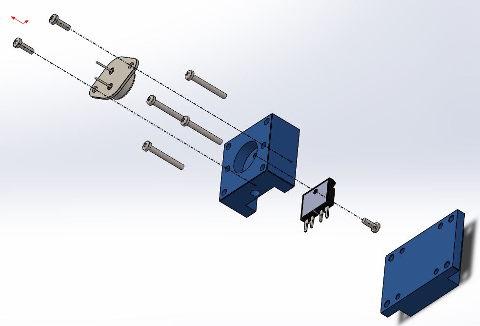

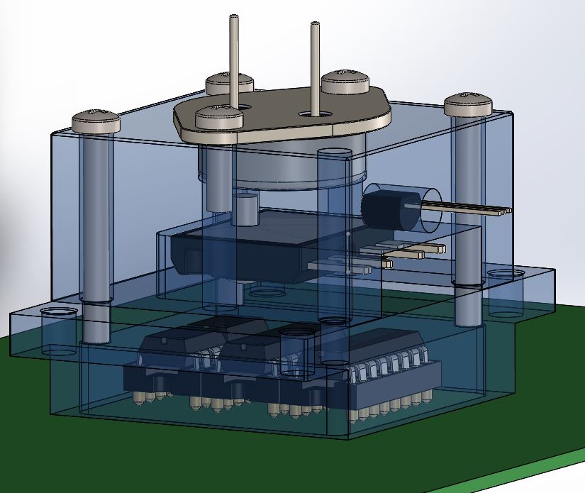

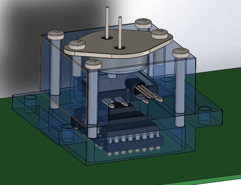

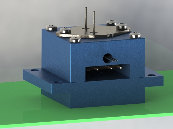

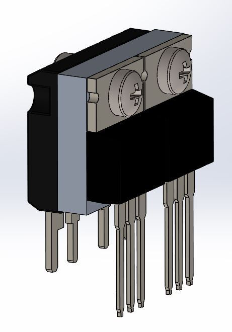

von Stefan D. (mackie05)
vielen Dank für Eure Anregungen, ich habe mal auf deren Basis einen
Entwurf gemacht. Shunt und Heiztransistor als Sandwich, dazwischen den
"Sensor"-Transistor. Das obere Teil hat einen Kantenmaß von 40x40mm.
Auf eine Heizung per Lampe würde ich gern aufgrund des Bauraumes
verzichten. Der Vorschlag den Heiztransistor selbst als Sensor zu
verwenden klingt ganz raffiniert, allerdings habe ich dann vermutlich
wieder Effekte durch das Umschalten, die ich im ADC sehe.
Was haltet Ihr von diesem Entwurf, könnte die Wärmeverteilung
ausreichend gleichmäßig sein?
von Marian (phiarc) Benutzerseite
Brauchst du wirklich einen PBV Vierleiter-Präzisionsshunt für eine
Strombegrenzung?
Das ist nicht der Shunt für die Strombegrenzung sondern der für die
Strommessung der elektronischen Last.
Ok.
Was mir sonst auffällt:
- Wozu TO-3 benutzen, wenn man die große Kontaktfläche direkt unterm Die
(bei den Pins) eh nicht benutzt
- Warum die Temperatur zwischen TO-3 und PBV messen, besser wäre IMHO
zwischen PBV und den Chips
Ein einfacheres Design wäre wohl einen Heiztransistor in einem
Oberflächengehäuse (TO-220/247/264) zu nehmen und zusammen mit dem PBV
auf die Oberseite einer Aluplatte zu montieren und das dann einfach auf
die Platine / Chips zu schrauben. Kommt man ohne CNC gefräste Teile aus.
von Der Bub (Gast)
Der TO3 bringt nichts. Dessen Flaeche wird gar nicht verwendet, resp
gekuehlt. Besser TO220.
von Anja (Gast)
und wozu die Fassungen?
Die werden hier nicht gebraucht.
Die machen nur Ärger.
(Thermospannungen, Übergangswiderstände).
Gruß Anja
Hallo Marian,
danke für die Hinweise, ich werd später nochmal einen Entwurf mit zwei
TO-220 Transistoren je links und rechts des Shunts machen um
einigermaßen gleichmäßig heizen zu können.
Dann sollte es vielleicht auch mit einem Heizblech in L-Form
funktionieren. Der Sensor kommt dann einfach mittig zwischen die Chips
in ein Loch des Heizbleches.
Anja, das mit den Übergangswiderständen leuchtet ein, aber sollten
Thermospannungen im geheizten Zustand wirklich eine Rolle spielen?
> Entwurf gemacht
Schick! Und mega aufwändig!
Aber schon die Art wie du den TO3 montiert hast zegt das du nicht
ansatzweise begriffen hast worum es geht!
Viel massives Metall. nur nicht da wos drauf an kommt!
Die gesamte Grundplatte des TO-3 dient letztendlich zur Wärmeabfuhr,
sicherlich ist diese Art nicht die Effektivste, sollte aber genügend
Wärme zum Heizen übertragen.
Aber wie gesagt, werde ich dem Rat von Marian und dem Bub folgen und
etwas mit TO-220 o.
ä. machen.
So, zweiter Versuch. Ich denke die Wärmeverteilung wäre gewiss noch
besser, wenn ich die Transistoren und den Shunt auf die Oberfläche
setze, aber so kann ich besser den Shunt für die ADC-Messung über das
PCB anbinden.
Hättet ihr noch weitere Anregungen?
Gruß Stefan

So, das wird dann wohl der erste Versuch werden. Maße des Kühlkörpers
sind jetzt 55x50mm und 10mm bzw 22mm hoch. Masse bei EN-AW2011 63 Gramm.
Mal sehen wie träge das Ganze wird.
Gruß Stefan

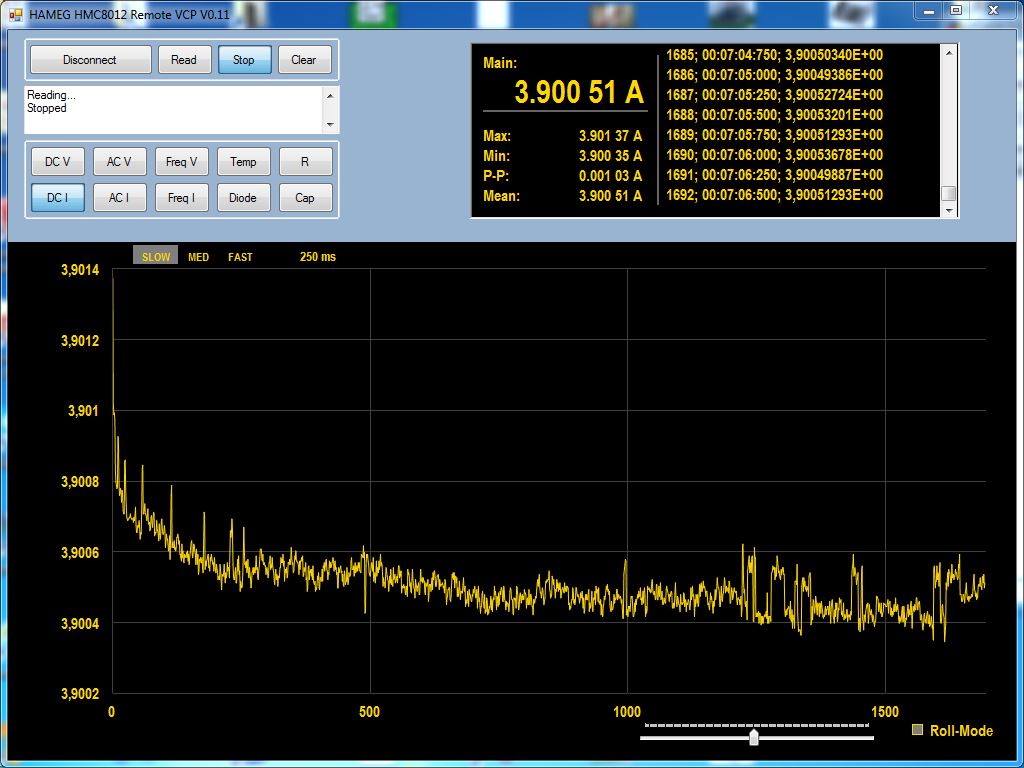

Zu deinem Versuch: Wie willst Du denn den Stromverlauf loggen? Dafür
brauchst Du ja ein Messgerät dem Du auch vertrauen kannst. Ich habe als
Beispiel gerade mal eine Messung mit meinem HP 3478A gemacht (die
Amplitude ist in A und nicht wie angegeben in V). Man sieht deutlich wie
sich der Shunt im Multimeter erwärmt und innerhalb von nicht ganz 4
Minuten steigt der gemessene Strom um ca. 350µA an. Das ist somit schon
mehr als Du an Toleranz anstrebst. Und bei größeren Strömen würde ich
noch größere Fehler erwarten.
Der Messaufbau sah folgendermaßen aus: Hioki 7005 DC Standard auf 1A
gestellt, in Reihe dazu das HP 3478A und ein Philips PM 2534. Dann habe
ich zum 3478A ein Netzteil (Agilent 6632B) parallel geschaltet um die
Spannung am Multimeter auf näherungsweise 0V zu bringen und so keinen
Strom mehr durch das 3478A zu schicken (< 200µA) (Den Shunt mit normalen
Laborleitungen satt kurzuschließen ist nicht wirklich möglich. Das 6632B
im CC Modus ging übrigens besser, als der erste Ansatz mit den Sense
Leitungen den Eingang des 3478A auf 0V regeln zu lassen).
Den Aufbau habe ich über eine Stunde so stehen lassen, damit waren der
Shunt im DC Standard, sowie der Shunt im PM 2534 warm und alles war
stabil. Anschließend habe ich die Leitung zum Netzteil getrennt und 1A
floß nun nicht mehr durchs Netzteil sondern durch das 3478A. Das PM 2534
diente nur zur Kontrolle, ob der Strom weiterhin stabil blieb.
Fazit: Das 3478A würde sich schon mal nicht eignen um den, sich
ändernden Strom, mitzuloggen. Wohl aber um bei konstanten Verhältnissen
eine Drift zu sehen.

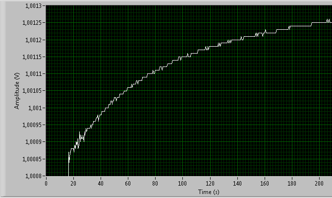

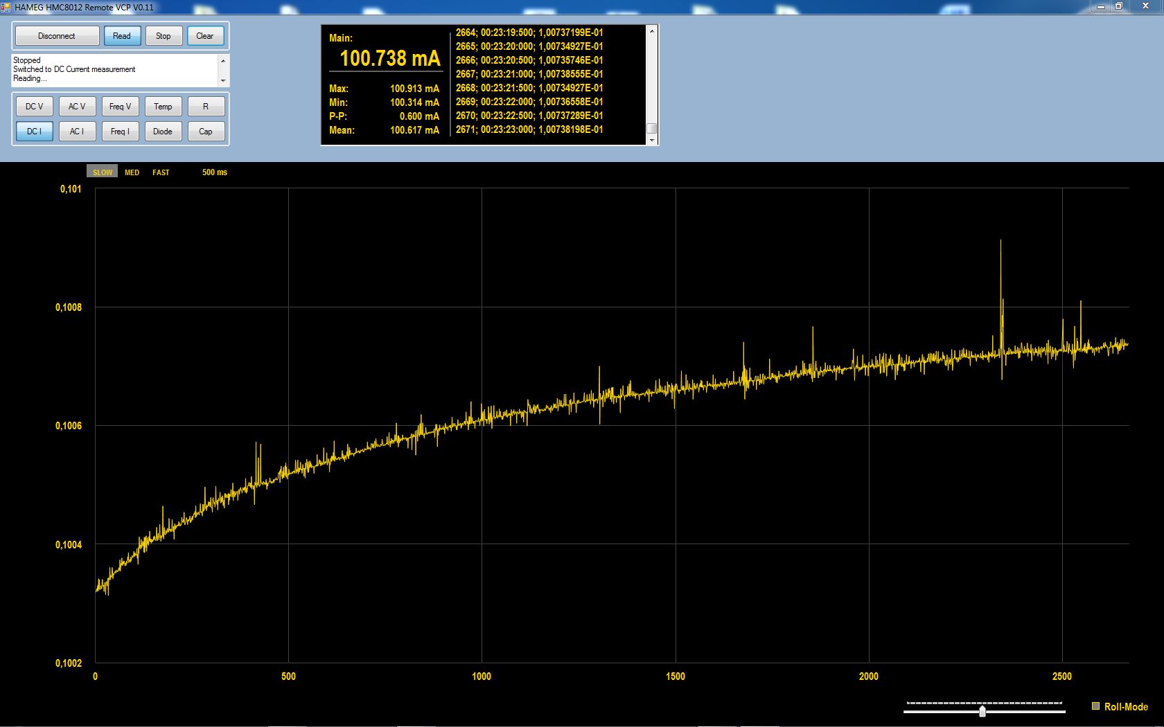

Hallo Philipp,
toll, dass Du Dich trotz der Feiertage so engagierst.
Habe gestern mal versucht diesen Test zu machen und habe hier auch noch
mit mehreren Effekten zu kämpfen:
A.) Shunt des Labornetzgerätes (HMP2020/Ch1)
B.) Shunt des Multimeters(HMC8012)
C.) Dreckeffekte meines Last-Steckbrett-Aufbaus(Knick ca. bei Messpunkt
1050)
D.) Drift des Shunts
Kurzum: Bei der Einstellung von 100mA messe ich Schwankungen von
ca.200µA die ich auf Temperatureffekte meines Aufbaus zurückführe - muss
noch im Detail schauen woher das kommt. Nach dem Sprung von 100mA auf 5A
sieht es allerdings düster aus. Innerhalb von 5 Minuten sinkt mein Strom
von 5A um 50mA ab - das wären 10000 ppm!!
Anbei mal ein Bild.
Der Kurvenverlauf sagt mir schon, dass es nicht nur eine Komponente ist,
die hier Probleme macht.
Also erstmal werde ich vom Steckbrett mal auf einen Lochrasteraufbau.
Dann muss ich rausfinden - wie Du schon gesagt hast - inwieweit ich
meinen Messgeräten trauen kann. Dazu fehlt mir leider gerade eine genaue
und stabile Stromquelle fürs Multimeter und eine exakte - minimal
driftende Last fürs LNG.
Zum Thema Shunt ansich noch einen Ansatz.
Im Grunde den gleichen mit dem LM35 nur die Erwärmung jetzt nicht durch
den Strom sondern bspw. Föhn. Dann kann man bei 100mA Strom direkt den
Effekt durch die Erwärmung beobachten. Bei einem Delta T von 40 Grad
sollte das ja dann maximal 200 ppm also 20µA sein. Bei einem stabilen
Aufbau(mit verminderten thermischen Effekten) sollte das noch
darstellbar sein. Nicht unbendingt genau aber zumindest sollte es eine
Tendenz geben.
Bis später
Stefan
Hier nochmal ein Bild von der Aufwärmphase vom Netzteil und Multimeter
bei 100mA. Mit einem Delta von 600µA wirklich im Rahmen. Die kleinen
Peaks stammen vermutlich von Einstreuungen, da es ja noch ein
Steckbrettaufbau ist.
Stefan

von Philipp C. (e61_phil) Benutzerseite
Die Beiträge haben sich wohl überschnitten.
0,6mA auf 100mA sind ja aber schon 0,6%. Das erscheint mir recht viel
Aufwärmdrift bei 100mA. Da hat das 3478A ja nicht mal die Hälfte gezeigt
bei 10 fachem Strom (und entsprechend 100facher Leistung, wenn man den
gleichen Shuntwiderstand vorraussetzt)
Der Messbereich ist 400mA. Wenn ich die Peaks mal nicht beachte komme
ich vielleicht auf 450µV + 100µV wenn ich mal die Kurve weiterlaufen
lasse.
Und wie gesagt, es ist ja auch die Aufwärmphase von Multimeter und
Labornetzgerät.

So, jetzt hab ich nochmal LNG direkt mit dem Multimeter verbunden. Strom
auf 3,9A eingestellt(4A Messbereich). Das sieht deutlich besser aus.
Nach der Stabilisierungsphase(ca. 2 Minuten) pendelt es sich auf ein
Stromrauschen von ca. 100µA beim 4A Messbereich ein.

Das klingt doch so, als könntest du damit diese Sprungmessung machen und
so dein Design optimieren.
