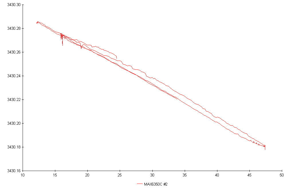

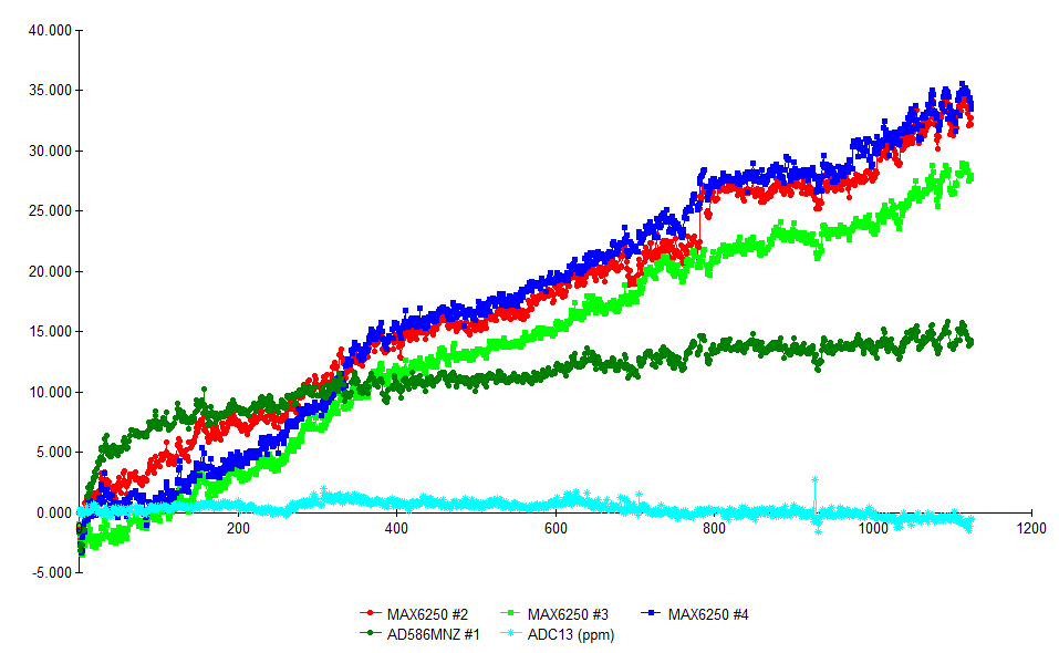

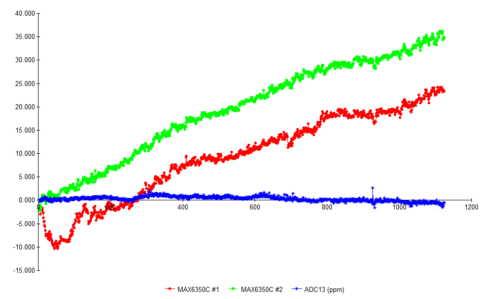

#4394185
Anja schrieb: > Messungen an Muster nach einem halben Jahr Alterung: > MAX6350/MAX6250A ca 10 ppm/Jahr (linear über 3 Jahre) > AD586MNZ ca 2 ppm/Jahr (über die Jahre fallend) Gehört eigentlich in den anderen Thread, aber: Sind die Referenzen dann für kurze Zeit (5h) auch entsprechend besser? Vom Rauschen ist die AD586 ja auch nur minimal größer spezifiziert als die MAX6350. Sieht ja fast so aus als wäre eine geheizte AD586 der LM399 vorzuziehen, wenn es um die 5h und wenig Noise geht. (weniger als 3ppm in 3h Drift für die, die den anderen Thread nicht kennen). > beides im DIP8-Gehäuse täglich bei 50 Grad gemessen. Weißt du wie stabil die Temperatur gehalten wird und was verwendest du dafür? Einen Schrank in dem alles drin ist oder ist nur das Board mit der Referenz thermostatiert?
#4394319

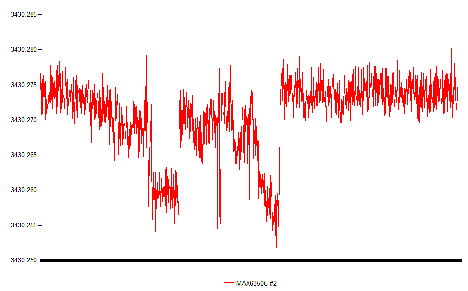

Philipp schrieb: > Vom Rauschen ist die AD586 > ja auch nur minimal größer spezifiziert als die MAX6350. Beim 1/f Rauschen messe ich keinen signifikanten Unterschied. Die MAX6350 zeigt bei mir jedoch signifikantes Popcorn-Rauschen. (was ich bei anderen Referenzen nicht habe). Anbei mal ein Meßausschnitt. (Meßaufbau: LM399#2 + 2:1 Divider + ADC mit MAX6350 als Referenz). Das Grund-Rauschen im Bild kommt nicht von der Referenz sondern im wesentlichen vom ADC. (knapp 10uVpp) Die 20uV / 3430 mV = 6ppm Popcorn-Rauschen kommen offensichtlich vom MAX6350 (ist mit dem MAX6350 reproduzierbar). LM399 schließe ich aus sonst hätte ich das bei anderen Referenzen auch schon gesehen. Philipp schrieb: > Weißt du wie stabil die Temperatur gehalten wird und was verwendest du > dafür? Einen Schrank in dem alles drin ist oder ist nur das Board mit > der Referenz thermostatiert? Der "Schrank" besteht aus einer Styropor-Box in Europakartengröße. Darin 2 Heizfolien auf Aluminiumplatten unter+oberhalb der Leiterplatte. Darauf bis zu 32 Referenzen + Multiplexer für die Automatisierung. Die Temperatur wird in Leiterplattenmitte (der Referenzen) gemessen und ist während der Messung auf <+/-0.2 Grad stabil. Natürlich kann es sein daß Referenzen am Leiterplattenrand zwischen Sommer und Winter etwas differieren. Aber übers Jahr gesehen paßt der Trend. Gruß Anja
Anja schrieb: > Die MAX6350 zeigt bei mir jedoch signifikantes Popcorn-Rauschen. Das habe ich bei der MAX6350 auch gemessen. Leider auch so hoch, dass es für meine Anwendung zu viel war. Hatte aber erst eine MAX6350 gemessen und wollte noch mal ein paar andere messen um zu schauen ob es immer auftaucht. Sieht ja aber so aus.. Sehr schicke Messungen :). Und ganz ohne 3458A. Wenn ich nun mehrere Referenzen länger beobachten will muss ich mir da wohl auch mal was einfallen lassen um nicht das 3458A dafür zu blockieren. Einfach nur ein 6,5digit Multimeter reicht da ja leider nicht aus (zumindest nicht direkt). Anja schrieb: > (Meßaufbau: LM399#2 + 2:1 Divider + ADC mit > MAX6350 als Referenz). Wie genau kann man sich das denn vorstellen? Misst Du die ADC Referenz dann ständig noch gegen die geteilte LM399 und die eigentlich zu vermessende Referenz? Dein ADC Verlauf sieht ja sehr flach aus. Anja schrieb: > Der "Schrank" besteht aus einer Styropor-Box in Europakartengröße. Klingt schon viel besser als mein Aufbau :) Das ist einfach ein sehr großer temperaturgeregelter Kühlkörper auf dem die Platine mit der Testelektronik liegt (Testschaltungen einfach auf copper clad) und darüber ein mehrwandiger Karton gestülpt der ein wenig isolieren und vor allem Zugluft fernhalten soll. Viele Grüße Philipp
#4394507

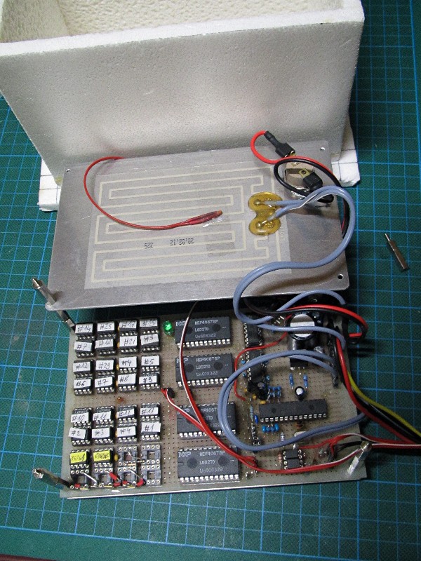

Philipp C. schrieb: > Wie genau kann man sich das denn vorstellen? Misst Du die ADC Referenz > dann ständig noch gegen die geteilte LM399 und die eigentlich zu > vermessende Referenz? Dein ADC Verlauf sieht ja sehr flach aus. Nein ich messe die LM399 als (kurzzeit-)stabiles "Arbeitsnormal" Der Prüfling (DUT) ist die Referenz des ADCs. Im Normalfall ist der ADC dann komplett einschließlich Referenz in einer Temperaturkammer (10-40 Grad). Die LM399 steht außerhalb. Eigentlich will ich ja den Temperaturgang meines Meßgerätes ermitteln und kompensieren und nicht das Popcorn-Rauschen. Wenn allerdings so merkwürdige "spikes" wie in der anliegenden Temperaturgangmessung (Mittelwerte aus 300 Messungen über 1 Minute) vorliegen dann muß man schon mal hochauflösend analysieren. Gruß Anja
Anja schrieb: > Nein ich messe die LM399 als (kurzzeit-)stabiles "Arbeitsnormal" > Der Prüfling (DUT) ist die Referenz des ADCs. Ah ok. Und wie stellst Du es an diese schicken Graphen über so lange Zeiten zu erhalten? Sind das am Ende viele Referenzen und Mathematik oder woher weißt Du, wenn alle irgendwo hin driften noch was wohin gedriftet ist? Ich bin gespannt wann die Vishay Widerstände da sein werden. Auf dem Angebot steht erst mal 17 Wochen :( Viele Grüße Philipp
#4398067
Hallo, du meinst die Alterungsmessungen? Im Prinzip (solange ich noch nichts besseres weiß) verlasse ich mich darauf daß meine beiden LTZ1000A so gut wie keine Drift haben. Einer meiner ADCs driftet gegenüber der LTZ#2 so gut wie nicht. (Referenzkurve in den Diagrammen). Die LTZ1000A werden jährlich an verschiedenen kalibrierten Meßgeräten und Kalibratoren kalibriert. Von daher weiß ich daß die Drift < 2 ppm/a über die letzten 5 Jahre ist. Wobei sich das ganze auf < 1 ppm/a einzuspielen scheint. Aber sicher sagen kann ich das erst in ein paar Jahren. Selbst der Kalibrator hat dafür zu große Meßunsicherheiten. Eine Drift von 10ppm/a ist aber sicher nicht auf mein Meßsystem zurückzuführen. Bei < 2 ppm/a kann man streiten. Gruß Anja
Anja schrieb: > meine beiden LTZ1000A so gut wie keine Drift haben Interessant, dass du die A verwendest. Ich habe bisher gedacht, dass man die nicht-A driftstabiler bekommen kann, weil man diese bei kleineren Temperaturen betreiben kann. Die Erklärungen dazu finde ich aber wahrscheinlich hier irgendwo im Forum :) Überall liest man hier im Forum, dass man LM399 und auch LTZ1000 selektieren müsste. Hast Du das wirklich gemacht und Dir privat mehrere LTZ1000A besorgt und verwendest nun tatsächlich nur die beiden Besten? Ich frage mich ob ich für meinen Messaufbau wirklich selektieren muss oder ob es am Ende nicht doch jede LTZ1000(A) tun würde. Leider habe ich "nur" Zugriff auf zwei jährlich kalibrierte HP 3458A (8ppm/a) (dementsprechend werden die auch nur gegen die 1 Jahresspezifikation kalibriert). Für eine Aussage von so kleinen Drift wie Du sie hier beschreibst reicht das ja leider nicht (brauch ich für den Messaufbau auch nicht, würde mich aber für private Referenzen interessieren). Viele Grüße Philipp
