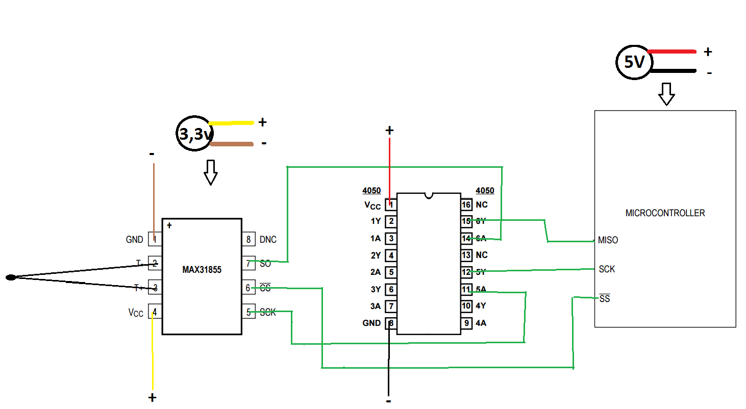

Ist die Skizze so richtig (siehe oben)? Zwischen Vcc und Gnd von Maxim kommt noch ein Kerko 0,1 Mikrofarad und zwischen Vcc und GND von 74HC4050 eins mit 100nF Wie sieht es mit anderen Pins aus? Kann (sollte) man die nicht auch mit etwas anderes verbinden (gegen irgendwas schalten), um die Störungen (Schwingungen) in der Schaltung zu vermeiden? PS: Siehe rechtes Bild, links ist falsch
@ Black Jack (shaman) >Ist die Skizze so richtig (siehe oben)? Nö. DU hast die EIn- und Ausgänge am 74HC4050 verdreht. A ist dort immer Eingang Y Ausgang. ALLE 5V Signale müssen über den Pegelwandler, auch CS! Und dort muss an der 5V Seite ein Pull-Up Widerstand dran, 10K oder so. Der 74HC4050 wird mit 3,3V versorgt, NICHT 5V! Und nimm einen 74HC4050, NICHT den HEF4050, das ist der gaaanz alte 4000er Typ, der ist DEUTLICH langsamer! Unbenutze Eingänge am 74HC4050 müssen auf GND oder VCC! Dein SO Signal vom ADC kannst du NICHT über den 74HC4050 führen! Der kann nur von 5 -> 3,3V wandeln, NICHT umgekehrt! Dafür brauchst du einen anderen IC, z.B. 74HCT125. Zwischen Vcc und Gnd von Maxim >kommt noch ein Kerko 0,1 Mikrofarad und zwischen Vcc und GND von >74HC4050 eins mit 100nF Das ist das Gleiche ;-) >Wie sieht es mit anderen Pins aus? Kann (sollte) man die nicht auch mit >etwas anderes verbinden (gegen irgendwas schalten), um die Störungen >(Schwingungen) in der Schaltung zu vermeiden? Nö.

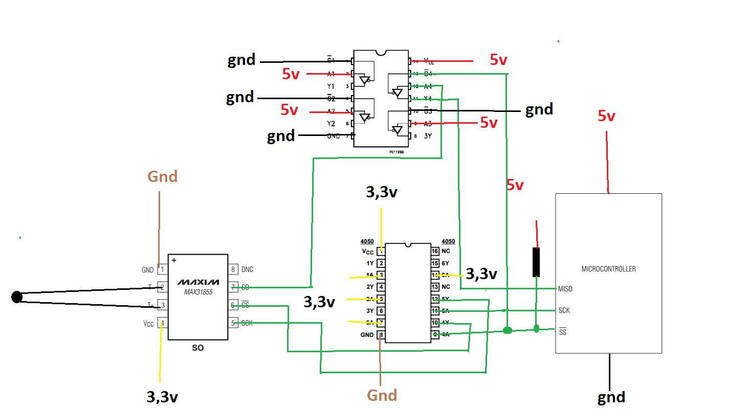

ok. Ich habe es noch mal überarbeitet. Diese ICs wollte ich nehmen. 74HC4050: https://www.conrad.de/de/logik-ic-puffer-treiber-texas-instruments-cd74hc4050pwr-tssop-16-1015781.html 74HCT125: https://www.conrad.de/de/smd-hct-mos-74hct-ic-smd74hct125-gehaeuseart-so-14-ausfuehrung-4fach-bus-puffer-tri-state-145076.html >Unbenutze Eingänge am 74HC4050 müssen auf GND oder VCC! d.h. 74HC4050: 1A, 2A, 3A und 6A über 100nf nach 3,3v Sollte man bei 74HCT125 gleiches tun? d.h. A1, A2, A3 und A4 über 100nF an 5v
@ Black Jack (shaman) >ok. Ich habe es noch mal überarbeitet. Ja, aber nun mit neuen Fehlern ;-) SCK und MISO brauchen keinen extra Pull-Up, bei MISO kann man den internen einschalten. Dein 125er ist wieder mal falsch rum. (Expertentip: Die Pfeilrichtung von Gattern oder Dioden gibt den Daten- bzw. Stromfluß an!) Ausserdem hast du den falschen Eingang erwischt. Pin 13 is der Enable, sprich, der aktiviert das Gatter. Der muss fest auf GND oder noch besser, direkt an das 5V CS! Der richtige Eingang ist Pin 12. Und der muss an SO vom ADC! >Diese ICs wollte ich nehmen. >74HC4050: >https://www.conrad.de/de/logik-ic-puffer-treiber-t... Soll es wirklich TSSOP-Gehäuse sein? Kannst du das löten? 0,65mm Pitch. >74HCT125: >https://www.conrad.de/de/smd-hct-mos-74hct-ic-smd7... SO14, das hat 1,27mm Pitch, das ist noch human für Bastler bzw. Anfänger. >>Unbenutze Eingänge am 74HC4050 müssen auf GND oder VCC! >d.h. 74HC4050: 1A, 2A, 3A und 6A über 100nf nach 3,3v Wer hat das gesagt? DIREKTVERBINDUNG! >Sollte man bei 74HCT125 gleiches tun? Ja. > d.h. A1, A2, A3 und A4 über 100nF an 5v NEIN! Siehe oben!

ok, dann eben den hier https://www.conrad.de/de/logik-ic-puffer-treiber-texas-instruments-cd74hc4050m-soic-16-n-1075313.html Noch mal editiert >Pin 13 is der Enable, sprich, der aktiviert das Gatter. Der muss fest auf >GND oder noch besser, direkt an das 5V CS! Warum an 5v ~CS? ~CS von Maxim läuft doch mit 3,3V. Oder ist damit ~SS von Mikrocontroller gemeint? >Wer hat das gesagt? DIREKTVERBINDUNG! Wie denn sonnst? Oder einfach diese Ganze Eingänge an Pin1 von IC anschließen? Aber das ist doch dasselbe
@ Black Jack (shaman) >ok, dann eben den hier >https://www.conrad.de/de/logik-ic-puffer-treiber-t... SOIC. Wegen MIR musst du den nicht nehmen, ich denke eher an dich! ICH kann auch TSSOP und kleiner löten ;-) >>Pin 13 is der Enable, sprich, der aktiviert das Gatter. Der muss fest auf >>GND oder noch besser, direkt an das 5V CS! >Warum an 5v ~CS? ~CS von Maxim läuft doch mit 3,3V. Oder ist damit ~SS >von Mikrocontroller gemeint? Ja. >>Wer hat das gesagt? DIREKTVERBINDUNG! >Wie denn sonnst? Oder einfach diese Ganze Eingänge an Pin1 von IC >anschließen? Aber das ist doch dasselbe Hä? Du sollst ALLE unbenutzten Eingänge auf GND oder VCC klemmen, DIREKT. Ist das so schwer? Pin 13 vom 125er entweder fest auf GND (=Gatter aktiv!) oder an SS! NICHT an 5V!
>SOIC. Wegen MIR musst du den nicht nehmen, ich denke eher an dich! >ICH kann auch TSSOP und kleiner löten ;-) Solange es nicht kleiner als SOT-23-5 ist, würde es gehen. >Hä? Du sollst ALLE unbenutzten Eingänge auf GND oder VCC klemmen, >DIREKT. Ist das so schwer? ok. Ich habe gerade gesehen, dass ich zuerst das falsche Bild geladen habe. Jetzt sollte es passen. Eventuell noch Kerkos zwischen unbenutzten Pins und +5v (oder +3,3v (je nach dem IC))? Wie sieht es bei den unbeschalteten Ausgänge aus? einfach offen lassen oder eventuell gegen Masse schalten?

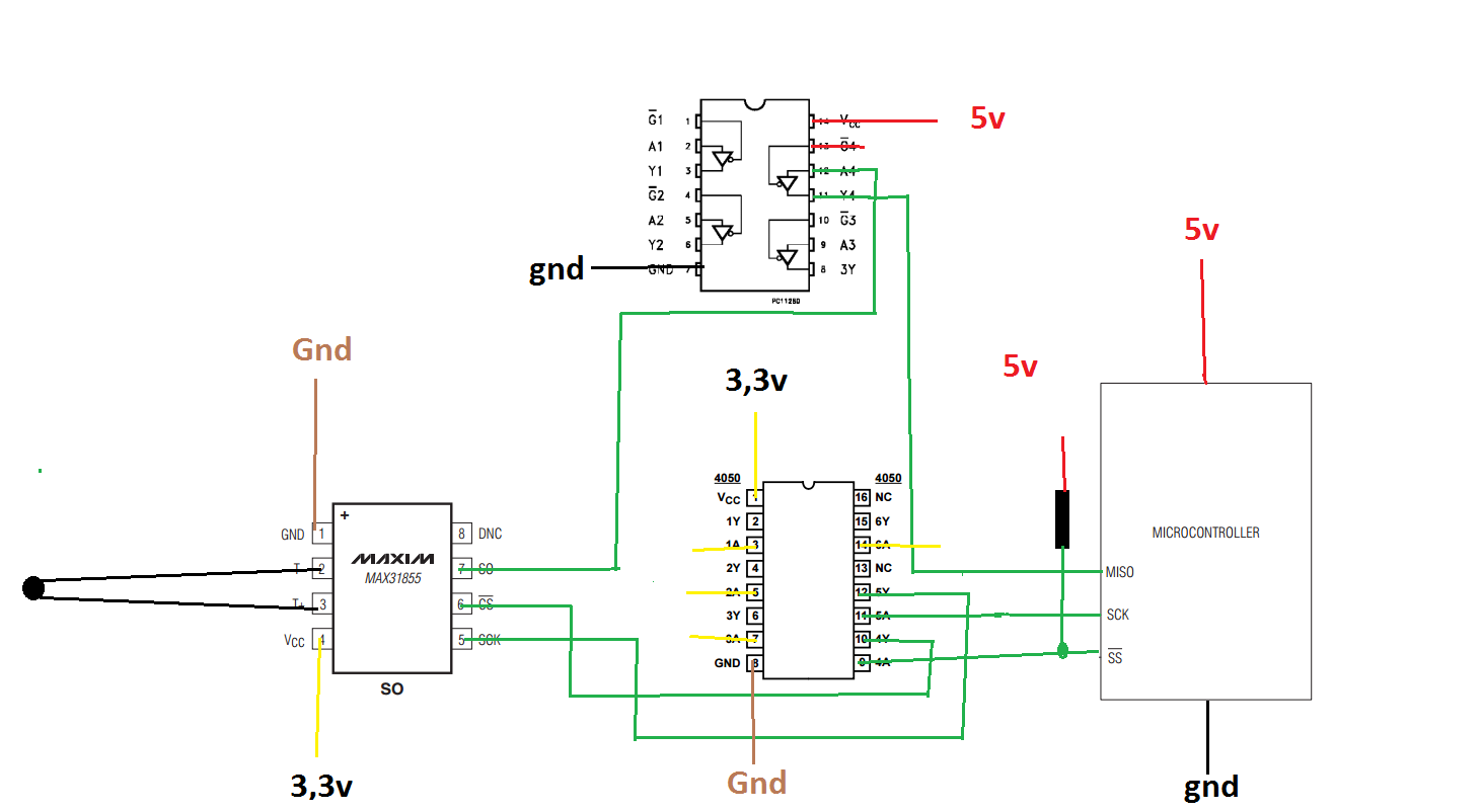

@ Black Jack (shaman) >ok. Ich habe gerade gesehen, dass ich zuerst das falsche Bild geladen >habe. Jetzt sollte es passen. Ja. >Eventuell noch Kerkos zwischen unbenutzten Pins und +5v (oder +3,3v (je >nach dem IC))? JA!!! https://www.mikrocontroller.net/articles/Kondensator#Entkoppelkondensator > Wie sieht es bei den unbeschalteten Ausgänge aus? >einfach offen lassen Ja. > oder eventuell gegen Masse schalten? NEIN! Da gibt im Zweifelsfall einen satten Kurzschluß, wenn der Ausgang HIGH treiben will!
