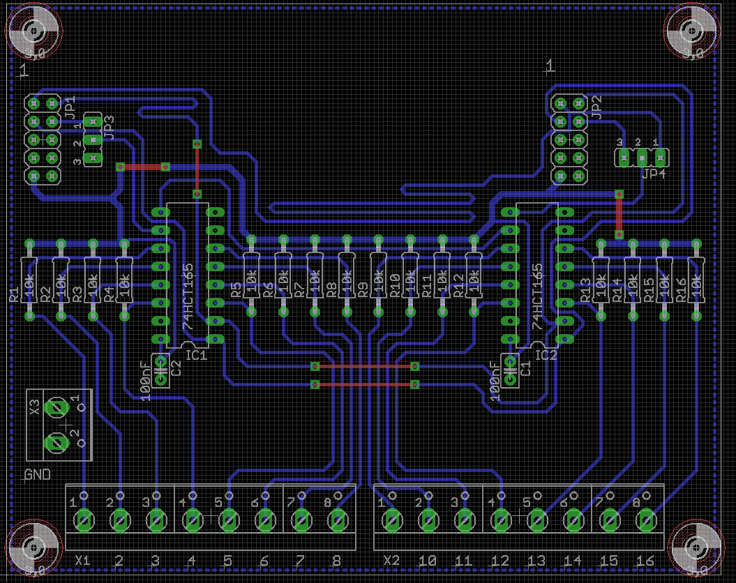

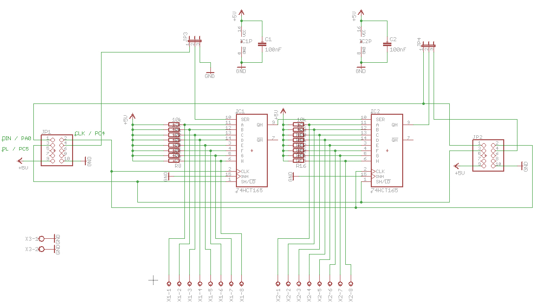

im Anhang findet ihr eine Platine  + Schaltplan meines Schieberegisters
mit dem ich Tasterdrücke einlese. Meine Frage ist jetzt, welches
Register (74HC165 oder 74HCT165) eigentlich besser geeignet ist für
"normales" Tastereinlesen im Bezug auf Stabilität. Gehen wir mal davon
aus, dass die Versorgungsspannung schwankt (...klar...die soll nicht
Schwanken, aber nur für den Fall dass sie es mal tut, welches Register
kann das besser verkraften?..)

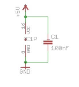

Die im Schaltbild abgebildeten Abblockkondensatoren hast Du auch
eingelötet und sind möglichst nah (mit kurzer Verbindung) an den ICs?
von Alex (Gast)
Ja, genau so wurde die Platine geätzt und die Kondensatoren sind auch so
eingebaut ... bei allen meinen Platinen...
von 165 (Gast)
Läßt du den ser-Eingang von IC1 offen oder ziehst du ihn auf einen
definierten Pegel?
Ein PullUp würde dir die Jumper sparen.
Wie lang sind denn die Leitungen für Clock und Sample?
Da kommen wohl die Fehler am einfachsten in die Schaltung.

Insgesamt habe ich so  um die 6-7 Platinen davon hintereinander am
Laufen und je nachdem wo die Platine sitzt, habe ich den Jumper von JP3
und JP4 passend gebrückt...
Also beim ersten IC1 liegt der SER auf GND, wenn ich mich richtig
entsinne...
Also das Flachbandkabel von AVR NET IO bis zur erten Paltine ist circa
20cm lang, dann sitzen die 6-7 Platine dicht aneinader, denke das die
Verbindung von JP4 zum nächsten JP3 circa 5cm lang sind...

Deine Leitung von Clk und CD werden sehr lang ohne das du sie pufferst.
auch die zeitliche Verzögerung zum Datensignal könnte zu gross werden.
Ein zusätzlicher C 10-100µ in der Versorgung pro Platine wäre auch nicht
verkehrt.

Ich bin vielleicht blind oder kann nicht zählen, aber am Layout sieht es
so aus als wären die GND-Pins (Pin 8) der Schieberegister nicht
verbunden?

Der Pin 8 liegt auf der Groundfläche (s.Anhang). In dem Layout sieht man
die Massefläche nur schraffiert, in Wirklichkeit ist sie als komplette
Fläche ausgeführt.... EMV mäßig vielleicht auch schon sch...wenn ich es
mir mal so überlege (???)
von Falk B. (falk)
Alex (Gast)
Da ist glaub ich ein kleiner, aber gemeiner Bug drauf. Auf deinem Bild
ist die Massefläche ja nicht gefüllt. Poste mal ein Bild mit gefüllter
Massefläche und schau dir die Verbindung von Masse C2 zu Masse IC1 an .

>Auch, obwohl jeder IC schon 100nF besitzt?
Ja. Die 100nF sind nur für ein paar Dutzend ns gut, dann geht dennen die
Luft aus.
https://www.mikrocontroller.net/articles/Kondensator#Entkoppelkondensator
Ja, weil du an ein Wunder geglaubt hast. Siehe oben!
https://www.mikrocontroller.net/articles/Richtiges_Designen_von_Platinenlayouts#Vorgehen_bei_der_Layouterstellung
Unterpunkt Masseflächen!
> verbunden?
Doch. Siehe IC1P und IC2P ganz oben, an denen auch C1, C2 hängen.
von Falk B. (falk)
@  Frank M. (ukw) Benutzerseite
>> verbunden?
Er redet vom LAYUT, nicht vom Schaltplan. Auch du solltest mal
versuchen, die Masserverbindung von C2 zur Masse von IC2 zu verfolgen .
von Hans (Gast)
Von C1 wird die Massefläche bestimmt auch isoliert sein
von gnd (Gast)
Ach du meine Güte.
Recht viel blöder kann man nicht versuchen GND an die IC anzuschließen.
Auch VCC, an den PullUps mit dicken Leitungen, zum IC mit dünnen?
Eine Massefläche ist kein Wundermittel, eher in deinem Fall ein
Zufallsprodukt.
Leiterschleifen zum Ausgleich der Laufzeit in psec.-Bereich? Völliger
Blödsinn.
Sorry. Auf großen Unsinn gehören deutliche Worte.

den Schaltplan geschaut. Ja, hier fehlt die Masse an den C.
von Falk B. (falk)
>Upps, das Layout hab ich ja noch gar nicht gesehen, habe immer nur auf
Nö, die ist schon dran, an der arg zerstückelten Massefläche. Die ist im
Bild nicht ausgefüllt, nur die Konturen sind gestrichelt dargestellt.

Im Anhang die Massefläche...denke, es ist alles verbunden, ob im HF
Bereich auch vernünftig, kann ich nicht beurteilen....
Mach mal SHOW und click die Masse an. Dann verfolge die leuchtende Masse
von C2 zur Masse von IC1 (schreib ich nun schon das 3. Mal)
> ob im HF
Leider nein.

von Thomas E. (picalic)
Das Problem ist hier wohl eindeutig das schlechte PCB-Layout (v.a. die
Masseführung!). Mit HC wird es dann vermutlich etwas besser
funktionieren, als mit HCT, einfach weil bei HC die Eingangs-Schwelle
zur Unterscheidung zwischen High/Low weiter von GND weg ist.
