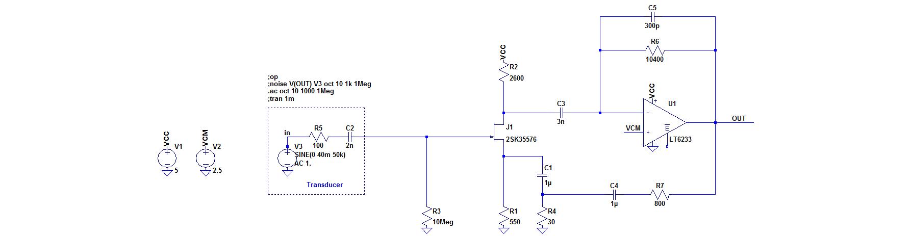

für einen Sensor mit hoher Ausgangsimpedanz benötige ich einen
Verstärker mit geringem Rauschen. Das einfachste wäre die Eingangsstufe
mit einem OP aufzubauen, leider haben die OPs mit kleinem
Eingangsrauschen einen relativ hohes Stromrauschen. Um bei gegebener
Impedanz ein Gesamt Eingangsrauschen von unter 2nV/sqrt(Hz) zu erreichen
habe ich beschlossen ein JFET einzusetzen. Leider habe ich kaum
Erfahrungen mit diskret aufgebauten Verstärkern.
Der Verstärker soll das Signal von 10 kHz - 100 kHz um ~25 dB
verstärken. Die Variation zwischen den Verstärkern sollte nicht grösser
als +- 2 dB sein. Die Impedanz des Sensors ist Frequenzabhängig und
liegt zwischen 10000 Ohm und 1000 Ohm. Ich habe den Verstärker berechnet
und Simuliert, siehe Bild.
Die AC Verstärkung des JFET beträgt 20 durch die Rückkopplung wird diese
auf den Faktor 5 Verringert. Dadurch erhoffe ich eine Stabilisierung der
Verstärkung. Leider kann ich aus dem Datenblatt des 2SK3557 nicht
erkennen, wie gross die Variation von der "forward transfer admittance
yfs" ist. Id beträgt ~1 mA, somit beträgt yfs ~10 eine Variation von 6 -
30 wären tolerierbar.
Ist es möglich eine Aussage über die Verstärkung zu machen? Ist der
Aufbau des Verstärkers generell so in Ordnung?
Gruss Tom

Ohne die Schaltung genauer zu betrachen: Wenn Vcc nicht
superspezialrauscharm ist, wird das nix. Ich möchte anregen,
professionelle Audio OP (z.B. von AD wie SSM2019) mal anzuschauen, bevor
man hier ein ziemliches Fass aufmacht.

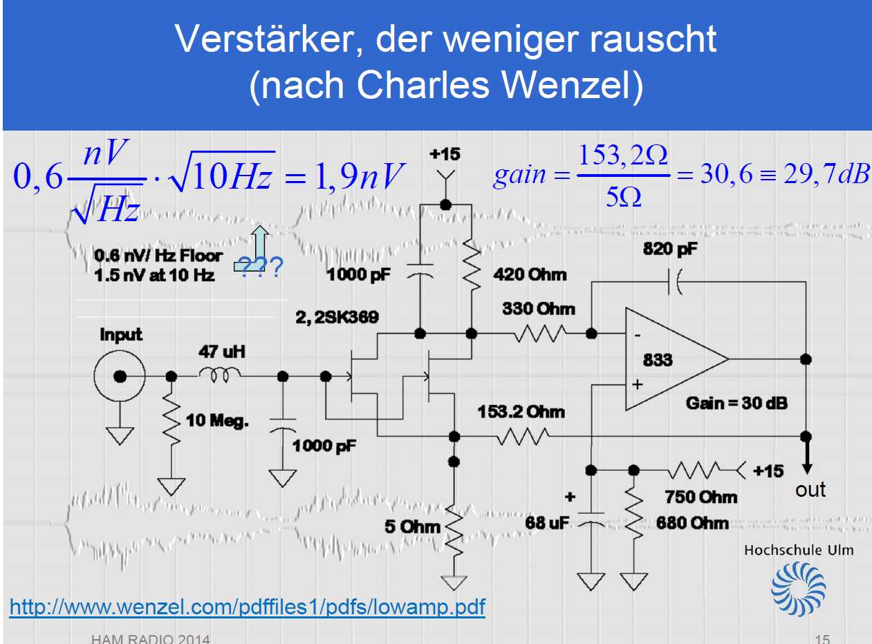

schau Dir diesen Verstärker einmal an
http://www.wenzel.com/wp-content/uploads/lowamp.pdf
Der hat wirklich weniger als 0.6nV/sqrt(Hz) macht 30 und 60dB
(umschaltbar)
und ist wirklich hervorragend.
Im HamRadio-Vortrag 2014 findest Du was wir damit angestellt haben
http://www.dg8saq.darc.de/
EMU
von Tom (Gast)
@ths
Da der Verstärker erst ab 10 kHz eingesetzt wird, sollte sich die
Versorgungsspannung schon ausreichen filtern lassen. Der SSM2019 hat
schon ein geringen Spannungsrauschen aber bei dieser Impedanz dominiert
das Stromrauschen.

von EMU (Gast)
Tom schrieb:
> @EMU
> Diesen Verstärker kenne ich. Leider wird keine Aussage über die
> Variation der Verstärkung gemacht.
Wenn Du auf das angehängte Bild schaust, ist angegeben wie die
Verstärkung berechnet wird
EMU

von Tom (Gast)
@EMU
Es geht mir nicht um die Verstärkung, sondern um den Fehler.
Entschuldige wenn ich falsch liege ich arbeite mich noch in dieses Thema
ein: So viel ich weiss, gilt diese Berechnung nur bei sehr hoher
Verstärkung. JFETs haben aber generell eine geringe Verstärkung.

Wenn es denn diskret sein soll, dann kannst du dir im Link unten
anschauen, wie ein guter diskreter Verstärker aussieht.
Single-ended JFET-Verstärker kann man im Grunde nicht ohne
Arbeitspunkt-Regelung aufbauen, aufgrund der von dir richtig bemerkten
großen Streuung zwischen Exemplaren. Differentialverstärker haben
natürlich einen von sich aus geregelten AP, aber auch das doppelte
Rauschen.
Beitrag "Re: Meßverstärker für 1/f-Rauschen 0.1 - 10 Hz"

von Marian (phiarc) Benutzerseite
Das Stromrauschen ist ja nur proportional zu sqrt(naturkonstante * Ig).
Für Ig dürfte Uds relevanter sein als Ids [Und Uds könnte man zur Not
weg-kaskodieren]. Da seine Quelle mit 10 kΩ aber recht niederohmig ist,
wird es eher keine wesentliche Rolle spielen und das Spannungsrauschen
dominant sein.

von Tom (Gast)
@Marian
vielen Dank für den Link. Werde die Schaltung bei Gelegenheit studieren.
Ich dachte aber, dass ein Verstärker mit einer Variation von +- 2dB
einfacher zu bauen wäre.
@Frank
Der LT1037 währe eine gute Alternative leider kein single supply. Ich
bin aber schon der Meinung, dass mit einer diskreten Schaltung ein
bessere Performance erreicht werden kann.

von EMU (Gast)
Tom schrieb:
> @EMU
Was Du hier übersiehst ist, dass die Fets in die Schleife mit dem
nachfolgenden OPV einbezogen werden und dieser mit seiner hohen
Verstärkung, Verstärkungen der Fets und andere Größen wie beim normalen
OPV eliminiert werden.
Die in der Formel im Bild oben angegbene Verstärkung ist rein durch das
Widerstandverhältnis (und ggf. der Temperaturgang der Widerstände und
deren Drift) festgelegt.
So wie das halt bei normalen OPV-Schaltungen auch ist.
EMU

@EMU
Dass die Verstärkung über die Rückkopplung stabilisiert wird, ist mir
durchaus bewusst. Bei meinem Design hat einen open loop gain von 80 und
einen closed loop gain von 20. Die Rückkopplung wirkt beim FET wie der
Rs 420 Ohm hätte. Die Verstärkung der ersten Stufe berechnet sich mit
S*Rd/(1+S*Rs). In Tieze Schenk steht, dass die forward transfer
admittance vernachlässigt werden kann, wenn S*RS >> 1 ist. Bei meinem
Verstärker entspricht S*Rs = 4.2, ist das nun hinreichend?
Mag sein, dass der Wenzel Verstärker einen höheren open loop gain hat
und somit stabiler ist. Ich möchte aber nicht einfach einen anderen
Verstärker einsetzten ohne die Eigenschaften meines Verstärkers
verstanden zu haben. Was ich wissen muss, ist die Variation von der
forward transfer admittance des 2SK3557.
von Jens (Gast)
Schau mal hier:
http://www.onsemi.com/pub_link/Collateral/2SK3557-D.PDF
in diesem Datenblatt ist zumindest mal ein Bereich angegeben.
Das wird dir aber noch nicht reichen. Die Werte sind immer nur in einem
bestimmten Arbeitspunkt angegeben.
Die werden sicher noch schwanken über Temperatur, Betriebsspannung und
Drainstrom.
Aber vielleicht ist das für dich ja kein Problem. Willst du mit der
Schaltung in Serie gehen? Wenn nicht, dann musst du deine FETs
selektieren.
Einfach einen Beutel kaufen und die guten aussuchen. So kannst du deine
Schaltung auf einen Wert einstellen und gut.
Grüße, Jens
von Tom (Gast)
Das Datenblatt habe ich schon studiert, mir sind dabei die gleichen
Punkte aufgefallen wie dir. Selektieren liegt nicht drin, die Verstärker
sollen mehrfach in einem Gerät verbaut werden und dürfen nicht all zu
stark von Kanal zu Kanal abweichen. Dabei ist die Gesamtverstärkung kaum
Relevant nur die Variation unter den Kanälen.
Eventuell wäre eine Kalibrierung des Gains möglich, aber ist so ein
Verstärker überhaupt stabil?

Wenn Du Dir die Mühe einmal machst und Dein Design mit dem von Wenzel
vergleichst, dann wirst Du schnell feststellen dass beide Designs eine
ähnliche Topologie verfolgen.
Der Wenzel nimmt nur gegenüber Deinem Design die DC-Komponente mit und
stabilisiert damit die Arbeitspunkte gegen Umwelteinflüsse. Außerdem ist
sie sehr viel nieder-ohmiger dimensioniert, was aus Rauschgründen
gemacht wurde und es verwendet 2 (wir haben bis 4 probiert und kamen
dann auf 0.4nV/SQRT(Hz)) parallel geschaltete FETs.
Außerdem ist die Rückkopplung des OPVs als Integrator ausgelegt also mit
dem Ziel "Ausregelung auf 0 (ohne bleibende Regelabweichung))
Da FETs sehr stark in ihren Steilheitswerten schwanken haben wir die
FETs nach Steilheit selektiert und paarweise verbaut.
Hier ist ein sehr genaues Studium der Datenblätter norwendig und "leider
auch Erfahrung" um den richtigen FET auszusuchen. Der 2SK369 ist alt,
aber bekannt für seine Rauscharmut.

Wie bereits mehrfach erwähnt, bin ich nicht der Meinung, dass der Wenzel
Verstärker frei von Gain Variationen ist. Ich lasse mich aber gerne
eines besseren belehren. Es ist mir bewusst, dass der Wenzel in vielen
Hinsichten besser ist als meiner. Ich möchte ihn aber nicht einfach nach
dem Motto kopieren: Der Beste wird bestimmt gut genug sein!

Die Verstärkerschaltung oben begrenzt die Verstärkung am OP. Dadurch ist
die Reserve für die Rückkopplung relativ klein und die Steilheit des
FETs hat noch einen kleinen Einfluss. Den Effekt könnte man reduzieren
indem man die Schleifenverstärkung vergrößert. Das dürfte einfacher
werden, wenn man dabei nicht so streng nach AC und DC unterscheidet. Je
nach Auslegung des Verstärkers muss man ggf. die FETs selektieren, oder
den DC
Arbeitspunkt individuell einstellen, um DC mäßig einen vernünftigen
Arbeitspunkt zu erreichen. Mit genügender Schleifenverstärkung wird es
dann praktisch unabhängig von der Steilheit des FETs.
