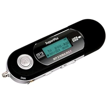

Ich habe ein MP3-Player der mit 1.5V-Batterie betrieben wird.
Als Stromquelle habe ich ein Powerbank 5V/2500mA.

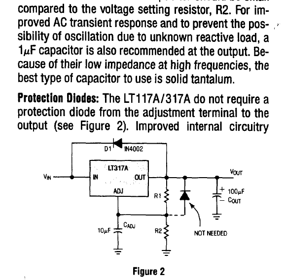

> eine Grundschaltung "Figure 6." entnommen, auch diese nach gebaut.
Also absolut ohne jeglichen Kondensator am Ein- und Ausgang?
von nadoo4en (Gast)
Ja. NUR Widerstände!
von Stefan F. (Gast)
Dann ist das sicher die Fehlerursache. Schau ins Datenblatt, da werden
konkrete Kondensatoren empfohlen. Die sind wichtig.
Du hast Glück, dass dein MP3 Player noch nicht zerstört wurde.
von nadoo4en (Gast)
Stefan U. schrieb:
> Die sind wichtig
Was genau bewirken die Kondensatoren im "Figure 7." wozu sind die gut?

von Stefan M. (derwisch)
Lineare Spannungsregler wie der LM 317 brauchen die Kondensatoren um
stabil zu arbeiten.
Evtl. hat dein LM317 angefangen zu schwingen ( oszillation ).
Die Kondensatoren sind immer wichtig, um ein Schwingen zu verhindern.
In so einem Fall hättest Du Hochfrequenz an deinem MP3 Player.
Dadurch kann der kompletten Unsinn machen.
Schau ins Datenblatt, und baue genau die geforderten Kondensatoren ein.
Dann probier es nochmal.
Na endlich, Stefan M. hat als erster auf den wirklichen Grudn der
Kondensatoren hingewiesen.
Dass sie Stromspitzen abpuffern, ist nur eine nebeneffekt. Ohne die
RICHTIGEN Kondensatoren kann der Spannungsregler nicht korrekt regeln.
Eine mögliche Folge ist, dass der Spannungsregler eine Schwingung mit
erheblich höherer Spannung ausgibt, als gewollt.
Wenn man ein gerät mit mehr Spannung betriebt, als vorgesehen, riskiert
man, es zu zerstören. Ich würde nie im Leben versuchen, ein Gerät mit
2,3V zu betreiben, das nur für 0,9-1,5V vorgesehehn ist.
Mach das mal mit einer primitiven Glühbirne, und sie wird rasch
durchbrennen. Elektronische Bauteile sterben meist noch viel schneller
ab, als Glühbirnen, wenn man sie überlastet.
Wieviel Spannung der MP3 Player verträgt, wissen wir nicht. Also sollten
wir nicht das Glück herausfordern.
Es ist stimmt, dass Step-Up Regler, wie sie in solchen
Batteriebetriebenen Geräten üblich sind, bei höherer Spannung weniger
Strom aufnehmen. Aber wenn du zu hoch gehst, zerstörst du das Gerät. Und
wie weit du gehen kannst, weiß kein Mensch. Also lass das besser.
Kümmere Dich um das primäre Problem, dass dein Spannunsgregler unter
Last offensichtlich nicht die gewünschte Spannung ausgibt. Ein
Oszilloskop kann dabei sehr hilfreich sein.
bedenke dabei auch, dass normale Multimeter solche Schwingungen nicht
messen können. Sie zeigen eher ungefähr den Durschnittswert der Spannung
an, können aber auch völlig daneben liegen, weil die Frequenz keine 50Hz
hat.

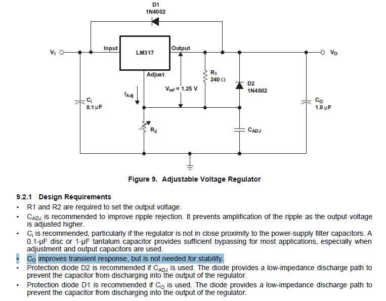

von batman (Gast)
Ja, warum soll dem LM317 die Last "viel zu hoch" sein? Der kann doch
kurzzeitig locker ein paar Ampere Pulsstrom liefern.
Stefan U. schrieb:
> Ohne die RICHTIGEN Kondensatoren kann der Spannungsregler nicht korrekt
> regeln.
Oh doch, der LM317 ist erst mal auch ohne Ausgangskondensator stabil.
Allerdings kommt er bei dynamischer Last eher ins Stolpern. Das steht
auch im Datenblatt von TI.
Das Datenblatt von LT schlägt einen größeren Tantal für den Cout vor.
Im Datenblatt von National steht auf Seite 5, dass er am Ausgang
Probleme mit Kapzitäten zwischen 500pF und 5nF hat:
https://www.elektronik-kompendium.de/public/schaerer/FILES/lm317.pdf

Kann es sein, das der LM317 etwas heis wird (obwohl, so schnell kann er
eigentlich nicht heizen, wenn es nur um mA geht - selbst ohne Kühlblech
Ansosnten: was für ein Player ist das eigentlich. Gibt's Angaben zum
Typ, zur Stromaufnahme?
Haste mal gemessen, was das Ding an Strom zieht? Oszilloskop wäre ideal,
um auch Stromspitzen mit entsprechendem Shunt zu erfassen.
Und wenn das Ding ausgeht, wäre es auch interessant, ob die Spannung
absackt in dem Moment - also messen.
Und - funktioniert das Ding überhaupt an normaler Batterie? Für welche
Art Batterie ist das Ding überhaupt vorgesehen?
Ein paar Fotos vom Aufbau wären sicher auch hilfreich...

Es handelt sich um so ein Player:
http://ecx.images-amazon.com/images/I/41CAK021JQL._SX355_.jpg
Player wird mit 1.5 V Batterie vom Typ AAA betrieben.
