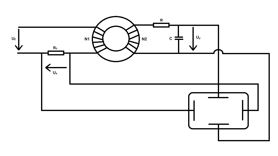

Das System besteht momentan aus zwei Spulen, die über einen Kern (Stahl)
gekoppelt sind und ein paar Widerständen.

Ich versuche eine Hysterese aufzunehmen. Deswegen habe ich die auf die
Probe eine Primär- und Sekundärwicklung aufgewickelt. Leider kriege ich
als Oszilloskopbild lediglich die Lissajous-Figur. Ich vermute, dass ich
eine zu kleine Spannung drauf gebe und wollte einen Trafo anschließen,
welcher bei 50 Hz arbeitet. Die Figur wandert aber bei dieser Frequenz,
was damit zu erklären ist, dass es auf dem Oszilloskopen zu keiner
stehenden Welle was CH1 und CH2 angeht kommt. (P.S. Der Oszilloskop gibt
auch keine Spannung heraus, sondern schwingt sich einfach auf.)

Das ist mir auch klar. In der Primärwicklung sind drei
Parallelgeschaltete Leistungswiderstände (1.5 Ohm 5W) geschaltet, an
denen die Spannung für CH1 abgegriffen wird. An dem CH2 ist ein
Baugleicher wiederstand als RC-Filter mit einem Kondensator geschaltet.
Alternativ könnte ich aber auch auf dem Oszi integrieren, da dieser
Digital ist.
Anschließen bearbeite ich die Werte in einer Excel-Tabelle. Das Problem
ist, dass ich ja die Hysterese auf dem Oszilloskop trotzdem sehen
müsste.

Du mußt also also einige Ampere durch die Wicklung schieben um ein
vernünftiges Signal zu erhalten.
Dann passt aber derselbe Widerstandswert nicht auf die Sekundärseite -
die sollte möglichst hochohmig und mit einer Grenzfrequenz << 50Hz sein.

Ja genau, wobei wie gesagt der Widerstand im Sekundärkreis ist eher
Unwichtig, da die Integrierung auch mit Hilfe des Digitalen Oszilloskops
stattfinden kann.

Messgeräte:
Digitaler Oszilloskop
Funktionsgenerator
Dicke des Drahtes 0,05 mm
Kern da=95 mm, di 62 mm, Dicke dd = 10 mm (B, H, µ sind mir unbekannt,
es gibt nur Vermutungen, höchst wahrscheinlich ein Weichmagnet)
Widerstand im Moment 1,5 Ohm 5W, Kondensator 2,2  µF bei 62 V.
Ich kann im Moment  maximal 3,8 V anlegen und bekomme als Ergebnis eine
normale Lissajous- Figur als Bild. Ich vermute, dass es wegen zu kleiner
Eingangsspannung ist.

Aber nur, wenn du ihn und den Kondensator komplett weglässt; ansonsten
belastet er die Wicklung und du misst alles andere, als die zur mag.
Flussdichte proportionale Spannung.
> Funktionsgenerator
Einstellungen?
Fehlen noch die Windungszahlen und der DC-Widerstand.
Also ein Ringkern mit quadratischem Querschnitt.
Für diesen C wäre ein R von 150k angebracht um eine Grenzfrequenz von
0.5Hz zu erreichen. Hinzu kommt der ohmsche Widerstand der der Wicklung.
Ist das der Ausgang des Funktionsgenerators oder die Spannung über dem
Shunt?
Am besten wäre es, wenn du Oszibilder CH1 und CH2 des unbelasteten
Trafos vorerst in normaler X-t Darstellung anhängen könntest (bei
verschiedenen Ausgangsspannungen des FG).

Wenn ich mit dem Oszilloskopen integriere, lasse ich den RC-integrier
weg.
Primärspule 260
Sekundärspule 130
genau!
> Für diesen C wäre ein R von 150k angebracht um eine Grenzfrequenz von 0.5Hz zu
erreichen.
Wieso eine Grenzfrequenz von 0,5 Hz?
> Ist das der Ausgang des Funktionsgenerators oder die Spannung über >dem Shunt?
Der Ausgang des Funktionsgenerators.

M. S. schrieb:
> weg.
OK
> Primärspule 260
> Sekundärspule 130
Also Auge*pi hat die Primärwicklung 120Ω.
Um die Schaltung tatsächlich als Integrator bezeichnen zu können.

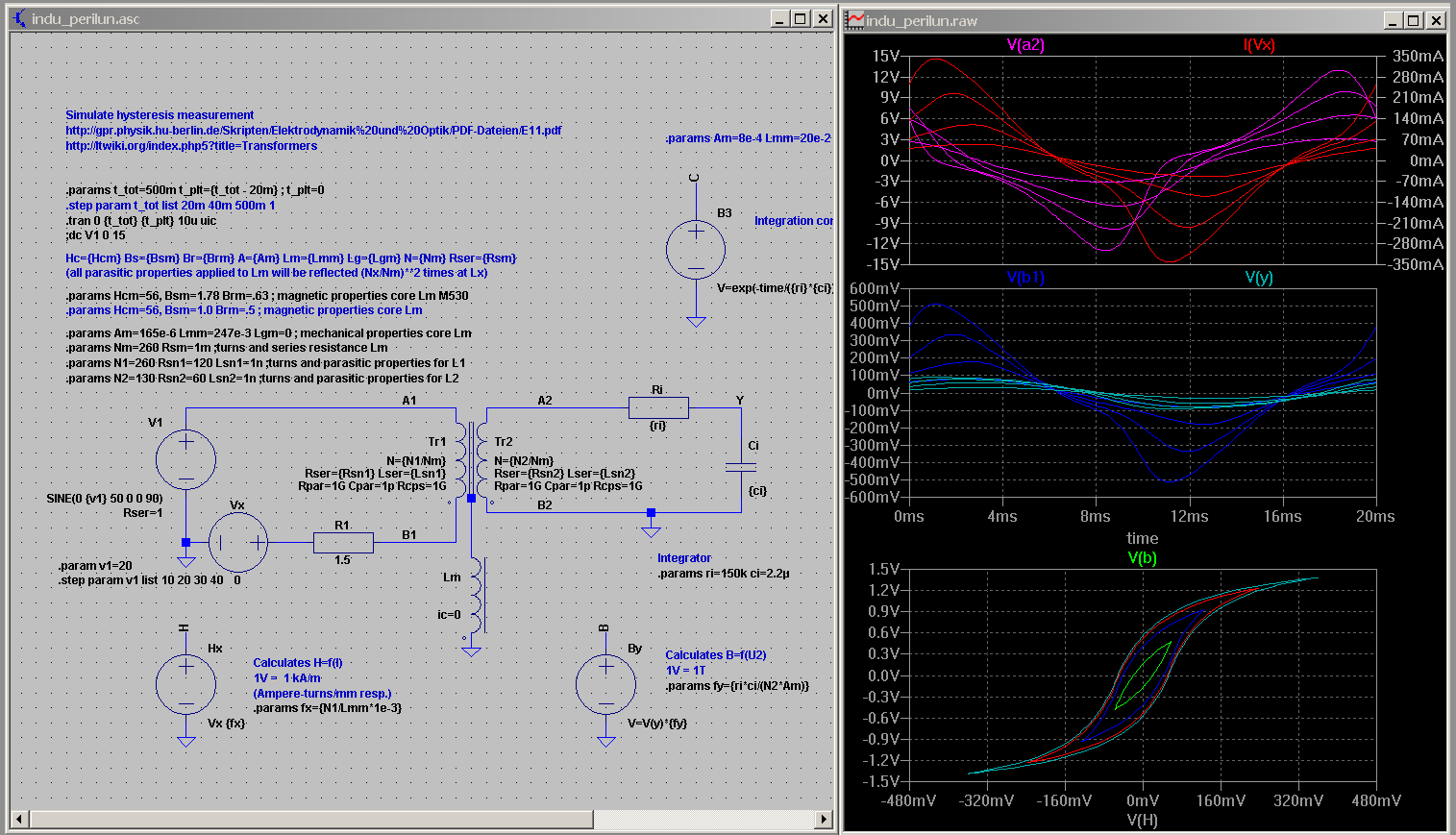

Ich hab mal eine alte Simulation ausgegraben und auf deine Parameter
geändert.

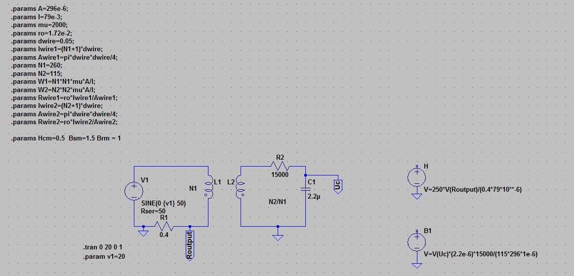

OP #4514216
agenv schrieb:
> Es sollte eigentlich vorerst nur das Bild sein - fürs asc brauchts auch
> noch ein paar Symbole und libs (die in irgendeinem alten Thread
> herumliegen).
Danke für das Programm, ich verstehe es nur nicht ganz. Deswegen
versuche ich mein eigenes zu machen, welches nicht funktionieren will.
Er zeigt mir an, dass er kein L1 und L2 value hat, obwohl ich ihm das
schon angegeben habe??
Missing inductance value for "L2"
Danke!
Gast #4514383
Das funktioniert so nicht, da die Induktivitäten über einen idealen
Transformator mit Strom- und Spannungsquellen in trw.cir abgebildet
werden. Am gemeinsamen inneren Anschluß kann dann eine beliebige
Schaltung, in deinem Fall eine sättigbare Induktivität nach dem
Chan-Modell, dranhängen.
Zu findem im zip unter
Beitrag "LTspice Transformatorsimulation", welches den Pfad
.\indu\ enthält. Die indu_perilun.asc bzw. indu_perilun.plt ebenfalls
dorhin verschieben.
Der innere Aufbau ist in indu3.asc ausgeführt.
Ich wollte die Simulation aber extra nicht anhängen, da sie ohne
gemessene Kerndaten bestenfalls zum Spielen mit diesem
Transformatormodell taugt.
