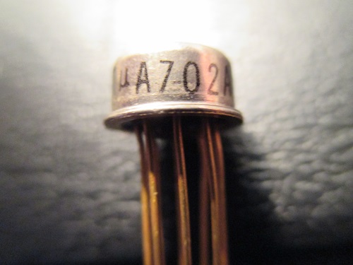

von Harald W. (wilhelms)
Flip B. schrieb:
> Auch die sind alt, aber durchaus  brauchbar.
LM324 sind die Väter moderner OPVs.
741 sind die Grossväter.
Die Urgrossväter heissen 702.
OPV-Urväter wurden mit Röhren gebaut.
von Dieter W. (dds5)
Allerdings.
Und zeitgleich mit dem 741 gab es noch den extern kompensierten 709.

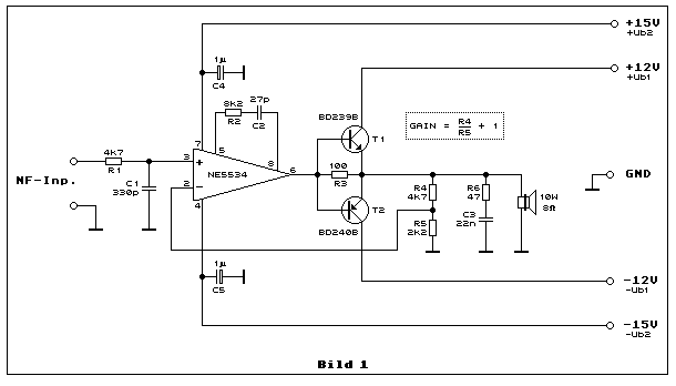

lange her, als ich die Eigenschaften der Single-Version NE5534 gut
kannte und oft einsetzte für Audioschaltungen der mittleren
Qualitätsklasse. Einerseits die niedrige Rauschspannungsdichte von etwa
4nV/root(Hz) und die gute Treiberfähigkeit von einer Last mit 600 Ohm
und einer Aussteuerung 20 Vpp bei ±Ub = 15 VDC, so man denn dies
benötigt.
Da es einen BJT-Opamp ist, hat er den Nachteil, dass die
Rauschstromdichte relativ schlecht ist. Damit sich diese nicht an der
Audioquelle (z.B. dynamisches Micro) als Rauschspannung manifestiert und
zur Rauschspannung dazu addiert, darf die Quelle nicht zu hochohmig
sein.
Soviel spontan aus der Erinnerung... :)
Gruss
Thomas
von Michael X. (Firma: vyuxc) (der-michl)
Der NE5534 ist allerdings erst ab Vertärkung >5 kompensiert, der 5532
kann unity gain.
Der 741 wurde von EMT in seinen Studiogeraffel verbaut. Soo schlecht
kann er gar nicht für Audio sein.
von Thomas S. (thom45)
> kann unity gain.
Mit den COMP-Anschlüssen ist eine zusätzliche Frequenzgangkompensation
möglich.
In der Schaltung, die ich hier einfüge, zeigt eine stabile Verstärkung
von 3. Auch 1 wäre möglich.
Ich habe zwei Parameter genannt, welche der 741 nicht erfüllt. Es kommt
ganz auf die Anwendung an.
Ich habe jedenfalls kein solches Pauschalurteil abgegeben, das da
heisst:
"Soo schlecht kann er gar nicht für Audio sein".
Gruss
Thomas
