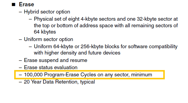

Ich müsste vielleicht noch dazu sagen, dass während der Lebensdauer
meines Geräts, nur sehr wenig auf das Flash geschrieben wird.
Im Flash liegen vielmehr statische Daten, welche öfters mal ausgelesen
werden.
Evtl. werden auch ab und an mal ein paar Messwerte abgelegt, etwa alle
paar stunden einmal.
Das wäre dann Pro tag: 24/3 = 8 * 365 = 2920 Schreibzyklen pro Jahr
Bei 5 Jahren: 14600 Schreibzyklen.
Das würde dicke reichen, zumal niemals 5jahre lang alle 3 Stunden ein
File geschrieben wird.
Laut Datenblatt kann der Chip mind. 100'000 Schreibzyklen.

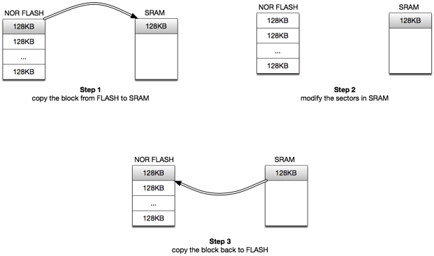

Hab hier noch was gutes gefunden:
http://www.stf12.org/developers/FatFS.html
Diese verwenden ebenfalls FatFS mit einem deutlich grösseren Flash Chip.
Dieser hat 128Kbit Physikalische Sektoren.
Laut deren Beschreibung, haben sie nur um den FlashChip verwenden zu
können, und um die damit verbundenen 128k zwischen zu speichern, ein
externes Ram angeschlossen.
Das nenne ich mal overkill.
Soweit würde ich jetzt nicht gehen.
Im schlimmsten fall, brauche ich dann halt noch 4Kbyte für einen
Physikalischen Sektor. Dies ist verkraftbar. Evtl. gibt es auch Flash
Chips mit kleineren Sektoren.
Mir war es wichtig zu erfahren, ob ich mit meinem Vorgehen (Daten
zwischenspeichern, löschen, schreiben) auf dem Holzweg bin oder ob "man
das so macht".
Anbei noch ein Bild.

@ Holger Krähenbühl (holgerkraehe)
Vorsicht mit der Wortwahl! Ein Sektor ist bei einem Flash was ziemlich
Großes!
Die kleinste Einheit nach dem Byte ist meist eine Page. Das ist auch
meist die kleinste Schreibeinheit
Danach kommt der Block mit mehreren Pages.
Und dann der Sektor mit mehreren Blöcken.
Und dann der Flash mit mehreren Sektoren.
Siehe Anhang.
Nur?
EBEN!
DU brauchst keine 4kBYTE. Waren es nicht vorher immer 4kBit?
Selbst ein 32 Mbit IC wie im Anhang mit 528 Bytes/Page braucht keinen
Zusatzspeicher, der hat sogar ZWEI Buffer.
D.h. man könnte auch den kleineren 4 Mbit Bruder mit 264 Bytes/Page
nehmen und mittels der beiden Buffer einen FAT Sektor mit 512 Bytes
abbilden!
Ohne Zusatzaufwand!
