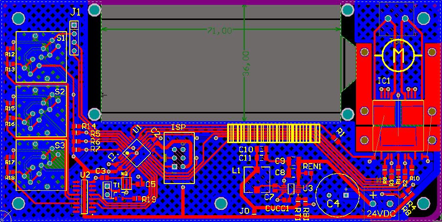

Die Schaltung ist im Anhang.
Grüße Oekel

Was ich auch sehe an deinem Schaltplan: INA hast du auf einen "normalen"
PIN, INB jedoch hast du auf einen PWM-fähigen PIN. Du wirst doch keine
PWM auf INB geben?
von D a v i d K. (oekel) Benutzerseite
> PWM auf INB geben?
Nein, PTimer/PWM liegt nur auf "PWM"
die beiden IN* verwende ich binär-xor-logisch verknüpftfür die
Drehrichtung, sonst nichts. Ist also immer nur EINER auf "1" für den
Anlauf und sonst "0" && "0"

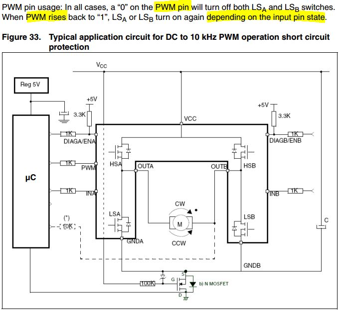

von M. K. (sylaina)
Das heißt also, du gibst immer Gas und bremst dann gleich wieder gegen
GND? (Table 11, Seite 13 ;)) OK, das wäre eine Erklärung warum der
Treiber heiß wird bei ~4 kHz und bei 30 Hz halbwegs kühlen Kopf bewahrt.

von m.n. (Gast)
> GND?
Sein Programm sehe ich zwar nicht, aber er legt die PWM wohl an Enable.
Da muß es doch garnicht ruckeln. Das ist wie beim Fahrrad ohne
Rücktrittbremse: Beschleunigen und Auslaufen lassen. Regeln kann man so
allerdings auch nicht.
Die beiden PWM-Signale gehören an INA und INB.

Ich bin ja für wirklich jede Hilfe dankbar, aber bist du dir da ganz
sicher? So wie ich das Datenblatt lese ist dies NICHT richtig.
Beim Pin "PWM" ist von einer steigenden Flanke die Rede. Dies taucht
meines Wissens nur im Sprachgebrauch von einem generierten PWM-Signal
auf.
Und eine Logigtabelle für PWM wäre mir auch neu.
Ich habe mal die beiden Ausschnitte mit angehängt.
Das komplette Datenblatt gibt es u.a. hier:
https://www.pololu.com/file/download/vnh3sp30.pdf?file_id=0J51
Grüße Oekel

von M. K. (sylaina)
Noch mal ins Datenblatt schaun. An INA und INB gehört definitiv keine
PWM.

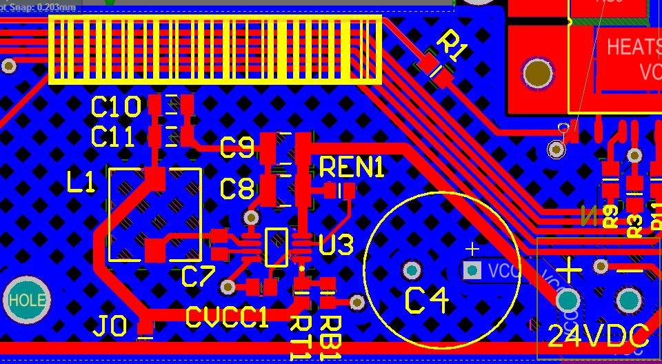

Also, wenn man etwas in "Serie" bringen will, dann muss man sich
wenigsten "ein wenig" auskennen, sonst brennt die Bude ab. Kondensatoren
kommen an den Motortreiber! Wohin den sonst. Vcc Supply und GND aber
möglichst nahe am Motortreiber. Du hast lediglich C8,C9 mit 10µF drin.
Ein wenig Migrik.
> Was ich mir aus diesem Thread als Antwort erhoffe, ist ob ich noch an
> der Hardware nachbessern muss
Habe mir deinen Schaltplan angeschaut: Außer den Bemerkungen von aSma:
- die Pullups R5, R6, R7 sind nicht nötig, sowas hat der Atmega88 schon
eingebaut, muss du nur aktivieren
- T1: Warum ein PNP? Sowas ist relativ schwierig zu schalten. Eine NPN
wäre vom Handling her einfacher.
- Oszilator: Warum nicht den internen Oszilator benutzen? Sparst du
Bauteile und ich sehe nichts was einen externen Oszilator benötigen
würde.
- Entstörkondensatoren mit 10 uF? (C8,C9, C10 und C11) Warum nicht 100
nF?
- J0: Wofür ist das gut? Soll das die vermisste Sicherung sein?
- Zwischen Vcc und AVcc gehört eigentlich eine Induktivität und die
würde ich hier, da hier ein Motor angesteuert wird, auch dringend
benutzen.
- An ARef (AVcc und co übrigens auch) gehört ein Kondensator, etwa 100
nF gegen Masse. Auch am Reset-Pin ist sowas nicht falsch.
- ULN2003: Der hat noch keine Versorgungsspannung.
Soweit erstmal was mir nur so aufgefallen ist.
aSma>> schrieb:
> Ja. Im blockierten Zustand hat der Motor 8A bei 24V. R=U/I ==> 3 ohm.
> Bei 12 Volt fließt ein Blockierstrom/Startstrom von der Hälfte von 8A.
Danke fürs hervorheben! Hab es echt nicht gesehen.
> vom Motor sind und wie gut die Spannungsquelle ist. Wenn es eine 12V
> Batterie ist, dann ist eine Pufferung dennoch gewollt. Dies schont die
Netzteil mit 24VDC
Ich wollte damit nur sicher gehen, dass zwischen Treiber-IC und Motor
kein einziges Bauteil mehr kommt. Also eine Glättung dort wäre quatsch?
Wird ausschließlich durch die Windungen vom Motor geglättet?
Die 4x 10µF habe ich aus dem Vorschlag für den Tiefsetzer genommen,
deswegen stehen die im Schaltplan auch in dessen Nähe.
Den du suchst ist wohl mein C4. Den habe ich als TH ausgelegt und am
Testboard mit 4700µF bestückt. (Wusste nicht wie klein ich den
dimensionieren kann) Wie im Datenblatt "500μF per 10A" -->200µF/4A?
> funktionieren! Sonst:
> -Ich sehe keine einzige Sicherung
> -Bzw kein Verpolungsschutz (dann wenigstens Sicherung rein)
> -Schutzmaßnahmen gegen EMK, Z-Diode oder ähnliches
Stimmt, eine Sicherung wäre angebracht.
EMK muss ich noch Mal nachlesen.
> - die Pullups R5, R6, R7 sind nicht nötig, sowas hat der Atmega88   > schon
Ich weiß, aber die 4 in SMD machen mich nicht arm.
Nehme ich evtl. wieder ganz raus, war gedacht, um die +5V
Display-Beleuchtung zu dimmen. Bin mir nicht sicher, ob ich ein "dimmen"
über I2C hin bekomme. (Evtl. ist der Bus dafür zu langsam?)
> würde.
Vorerst verwende ich auch den internen. Der externe ist WENN dann mit
20Mhz, dann kann ich mit den Überproduktionen noch etwas spielen.
> nF?
Siehe oben, stammt aus dem Vorschlag für den Tiefsteller 1:1
Jein, ich prüfe die Spannungsversorgung immer erst gerne, bevor ich sie
auf den µC loslasse. Lötfehler oder vertauschtes Bauteil und schon ist
er dahin. Ist also ein 0Ohm./Lötbrücke.
> benutzen.
Werde ich noch nachrüsten.
Eigentlich sollte die da sein, denn er funktioniert und steuert die LEDs
wunderbar an ;)
Danke für den vielen Input.
Grüße Oekel
K.A.,was ein TH ist. Wenn es der Motortreiber sein soll, dann bleib bei
der Capazität 2000-4000µF + 100n Kerko X7 oder so, nahe am Treiber. Du
willst an unnötigen Pullup´s Geld und Zeit verschwenden, anstatt die
wichtigere Komponente im ganzen Geflecht "unterstützen". Nun so sei es.
Was Datenblätter sagen und wie die Realität ist, das sind zwei Paar
Schuhe. Wenn du willst dass es zwei Jahre hält, dann nur zu.

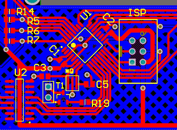

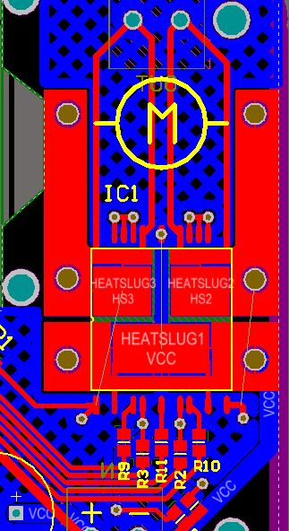

Ich poste noch Mal 1-2 Bilder, vielleicht entdeckt ihr ja noch mehr
Fehler. Ja TH steht bei mir immer für "Through Hole". Dachte das wäre
gängig. Sorry.

Noch mal: An INA und INB gehört keine PWM bei dem hier verwendeten IC
(VNH3SP30). INA und INB geben den Motorbetrieb vor (CW, CCW oder Brake
to GND/VCC). Die Geschwindigkeit wird über den PWM-Pin des VNH3SP30
vorgegeben.

von M. K. (sylaina)
m.n. schrieb:
> Damit werden nur die unteren Treiber abgeschaltet. Mit Geschwindigkeit
> hat das nichts zu tun
Also das Datenblatt "lügt" hier?
Zitat von Seite 7:
PWM
Voltage controlled input pin with hysteresis, CMOS compatible. Gates of
low side FETs are modulated by the PWM signal during their ON phase
allowing speed control of the motor.
Also wenn ich es nun richtig verstanden habe, muss ich später die
Frequenz der Induktivität des Motors anspassen und/oder diese durch eine
Drossel erweitern?
Hab die Minimaländerungen noch Mal angehängt (Blockkondensatoren) und
würde mich freuen, wenn der Eine oder Andere den Plan als "tauglich"
befindet.
(Oder mir noch Verbesserungen nennt)
