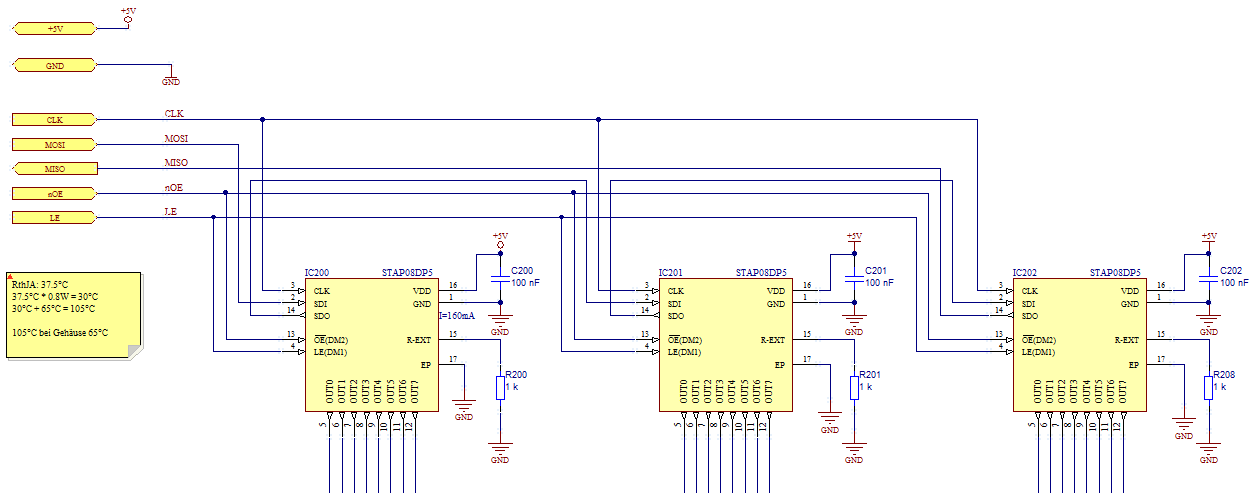

Ich versuche schon seit längerem 3 Schieberegister (STAP08DP05)
hintereinander erfolgreich anzusteuern. Leider passiert es immer wieder,
dass Bits dabei verloren gehen.
Die Schaltung habe ich dem Anhang beigelegt (schema.png = LEDs.SchDoc)
und sie ist sehr ähnlich zu einem Evalboard von ST
(http://www2.st.com/content/ccc/resource/technical/layouts_and_diagrams/schematic_pack/4e/4d/78/55/e0/d1/4c/a9/steval-ill058v1_schematic.pdf//files/steval-ill058v1_schematic.pdf/jcr:content/translations/en.steval-ill058v1_schematic.pdf
). Auffällig ist, dass bei ST noch ein Elco von 10uF über VCC und GND
ist. Diesen habe ich versuchsmässig auch mal angelötet, aber es hat sich
nichts verändert.

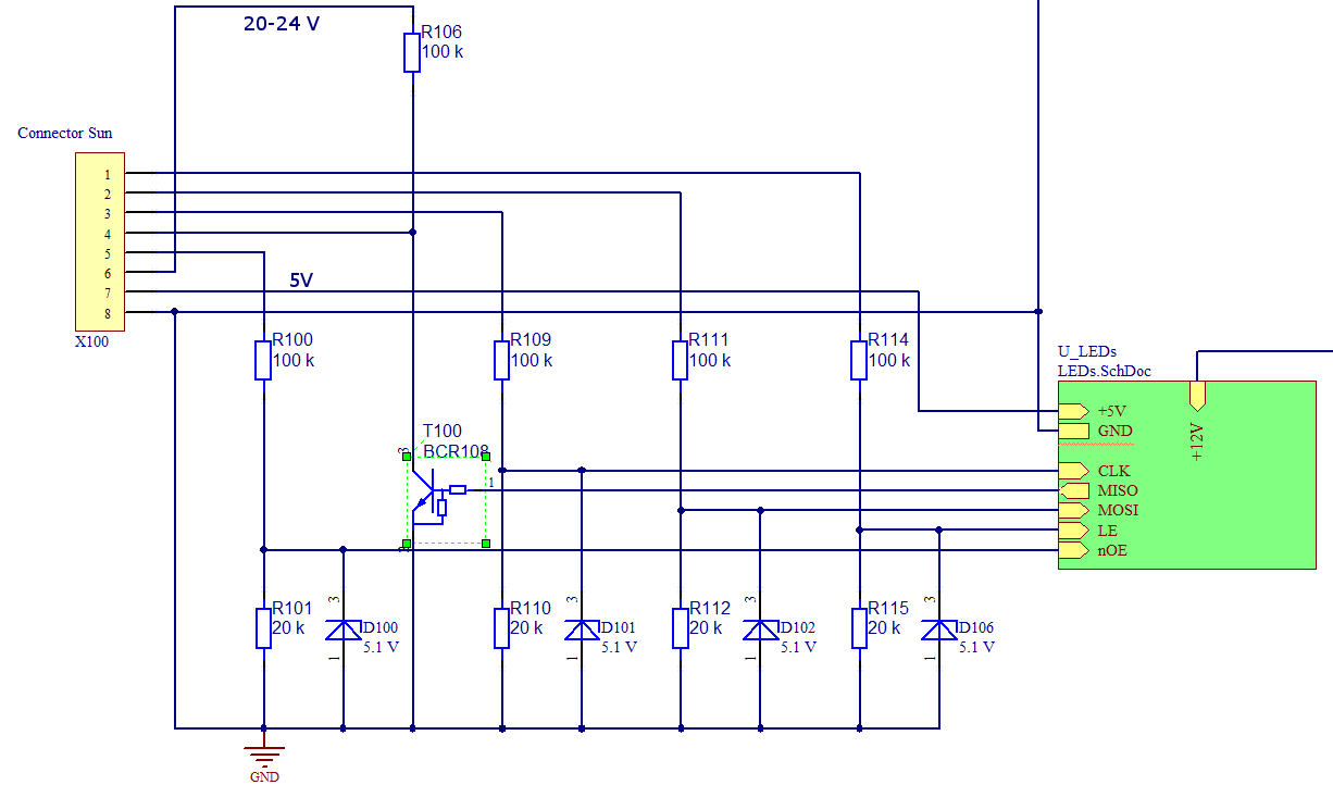

Der Print wird dabei versorgt und recht gemütlich angesteuert (200 Hz)
von einem Board über ein 1m langes Flachbandkabel. Die Spannung der
Steuersignale wird dabei auf ein höheres Level gewandelt (siehe dazu
Sch_Plug.png).
Die ersten 8 Bits klappen dabei zuverlässig. Folgende Fehlermuster
treten allerdings regelmässig auf, wenn ich immer einen Kanal mehr
einschalte:
- beim Übergang: Bit 8 des 1. Registers schaltet gleichzeitig mit dem 1
Bit des 2. Registers. Allerdings schaltet Bit 1 des 3. Registers nicht
gleichzeitig mit dem 8 Bit des 2. Registers.
- Bit 3 vom Register 2 schaltet gar nicht
- Bit 6 und 7 vom Register 3 schalten gleichzeitig.

von Peter D. (peda)
1m ist schon recht viel.
Die 200Hz spielen keine Rolle, sondern was der STAP08DP05 noch als
Flanke erkennt, d.h. 30MHz.
Schalte mal direkt vor die STAP08DP05 in MOSI, SCK, LE nen langsamen
Schmitt-Trigger, z.B. HCF4093.

> Die Spannung der
>Sch_Plug.png).
Was soll dann DAS sein? Ein gescheiter Pegelwandler ist das NICHT!
>Langsam gehen mir die Ideen aus. Wie würdet ihr weiter vorgehen?
Mit welchem Board steuerst du das SPI an?
Welche IO-Spannung hat das Board?
Du bauchst 1. eine Terminierung, siehe oben, und 2. gescheite
Pegelwandler.

von Dani (Gast)
Besten Dank für die Feedbacks.
Crosstalk gibt es tatsächlich in meinem Versuchsaufbau. Dem bin ich kurz
nach dem Schreiben des Beitrags nach und habe gesehen, dass tatsächlich
eine kleine Beeinflussung besteht. Die Idee mit GND dazwischen wie MCUA
es beschrieben hat, wäre daher wahrscheinlich nicht die dümmste.
Ich bin dann Peter Danneggers Idee gefolgt: Mit einem 74LV14D bei den
Eingängen Clk, MOSI und LE läuft es im Moment wieder, besten Dank.
Ich werde morgen aber nochmals kontrollieren, ob es noch funktioniert :)
@Falk Brunner: Wo siehst du bei meinem Pegelwandler das Problem?
Besten Dank
von pegel (Gast)
Die sog. "Pegelwandler" mit 100 kOhm Serienwiderstand sind richtiger
Käse.
Wie soll der Widerstand vernünftig Kapazitäten aufladen?
Niederohmiger (Faktor 10 oder 20) wäre schon mal etwas besser.

Danke für die konstruktiven Hinweise. Ich werde demnach kleinere
Widerstände verwenden!
