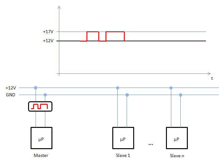

Hallo zusammen! Habe folgendes vor: über 2-Draht 12V DC werden mehrere
LED gespeist, ein zentraler Master soll auf die 12 V ein Rechtecksignal
(z.B. 17V, f Max. 500Hz überlagern. Der Slave filtert es wieder
auseinander und übernimmt das Pulslängencodierte Signal als
Steuersignal, ähnlich wie beim Morsecode. Habe mit LTspice schon
verschiedene Schaltungen ausprobiert, allerdings nicht mit dem
gewünschten Erfolg. Gerne würde ich mit möglichst wenig Bauteilen und
ohne Einkoppelspulen auskommen. Hat jmd. Eine Idee, die mich auf den
rechten Pfad zur smarten Schaltung bringen könnte?

von Falk B. (falk)
von Olaf Viehmann (Gast)
@Stefan us: Ja gerne. Und - da ein Bild mehr sagt als 1000 Worte - auch
das was rauskommen sollte.

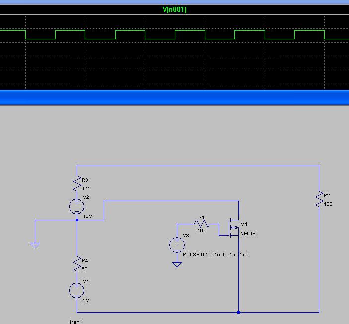

Vielen Dank für die vielen Anregungen und Verweise. HF-Trägersignal
wollte ich ja nicht, soll beliebig langsam sein. Irgendwie kam ich
gerade dann auf folgende Schaltung. Abgesehen vom niedrigen Spannungshub
des Signals (vlt. kann man daran ja noch etwas schrauben?), ist es
eigentlich das was ich wollte. Und kann beliebig langsam gemacht
werden,oder was meint Ihr?

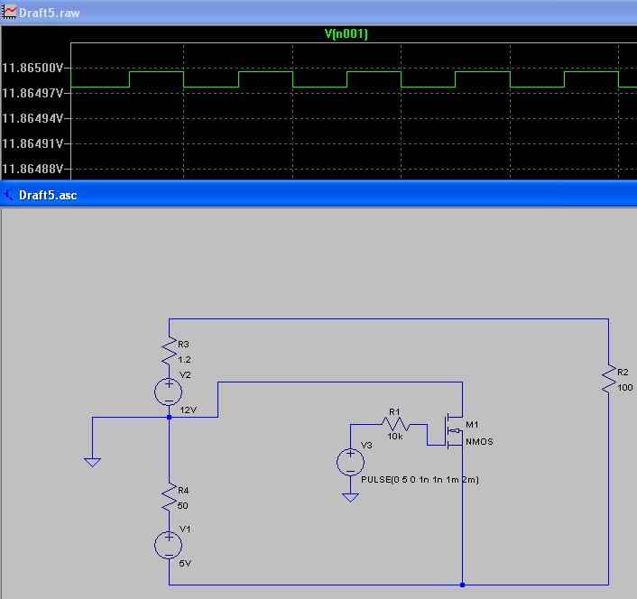

Sorry, Werte - Achse abgeschnitten. Sorry ;-)

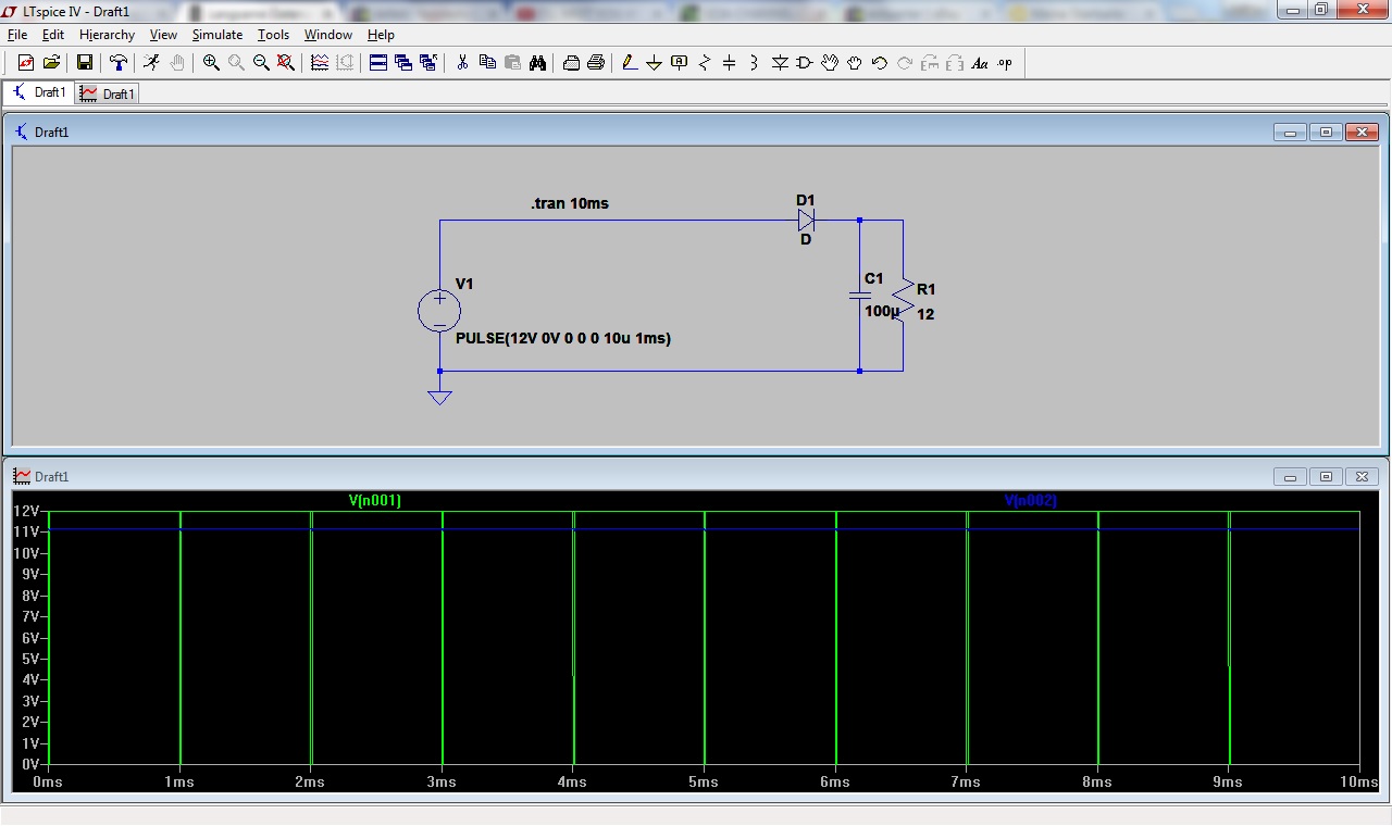

von Julian B. (julinho)
Wenn du bei deinen LEDs einen großen Kondensator hast, kannst du die
Versorgungsspannung auf 0V modellieren, Diode zum Entkoppeln nicht
vergessen.
von Olaf (Gast)
Ja, bin ich gerade dabei. Danke! ... Aber jetzt erst mal schlafen. ;-)

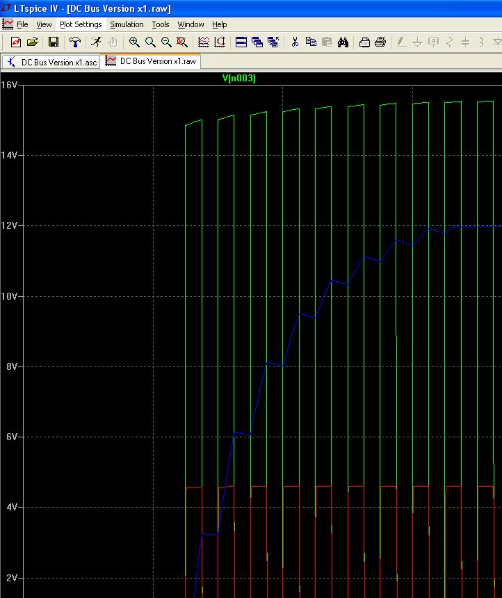

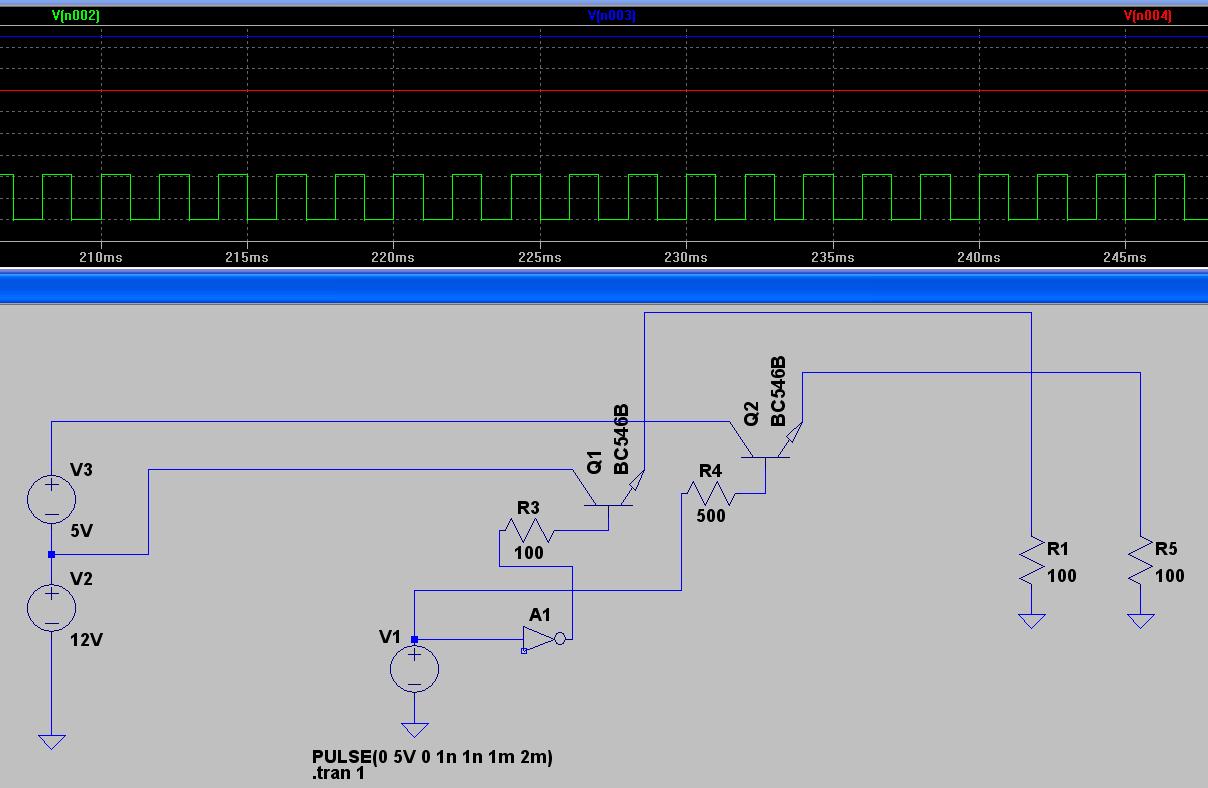

von Olaf (Gast)
Würde ich auch mal gerne wissen, wie es bei der Modelleisenbahn
realisiert ist.
Habe aber in der letzten Nacht die Schaltung in LTSpice fertig gemacht,
und funktioniert soweit, schalte einfach über einen MOSFET die Spannung,
am anderen Ende wirds ausgekoppelt, 5V-> µP, und dahinter eine Glättung
und Stabilisierung auf 12V DC.
Grün: Spannung auf der Ltg.
Rot: rausgefilterte +5 Signale für den Prozessor,
Blau: Stabilisierte 12V für die Versorgung.
Was mir noch nicht gefällt ist, dass der Mosfet (infineon BSC077N12NS3,
lt. Datenblatt Ron 7,7 mOhm, die vollen 20V braucht um richtig
aufzumachen.
Für den bidirektionalen Datenverkehr haben die Slaves den gl. Mosfet,
damit ziehe ich dann die Spannung auf GND. Geht zwar nicht bis ganz auf
Null runter, ist aber auswertbar.
Viele Grüße & Vielen Dank nochmals für die vielen Anregungen. :-)
