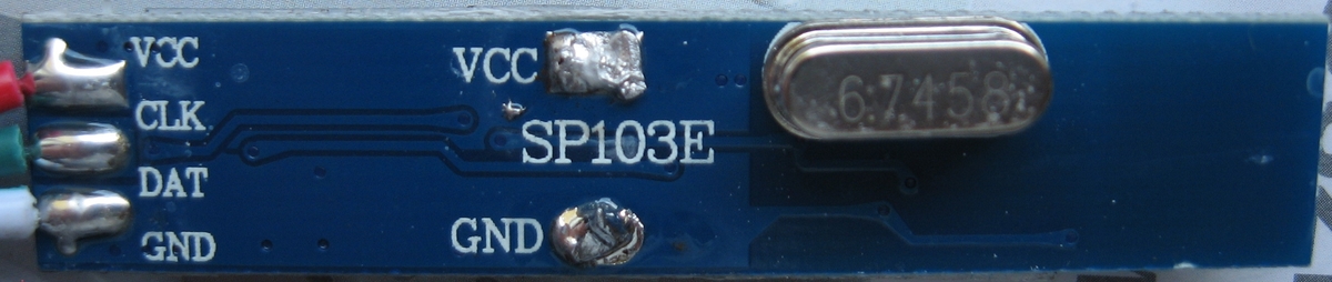

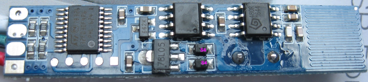

da ich mich zur Zeit auch mit RGBW-Stripes mit SK6812 IC interessiere,
bin ich auf diesen Thread gestossen. Mittlerweile besitze ich ich vier
käuflich zu erwerbende LED-Stripe-Controller. Ein RF Remote Control
basierender für einfarbige 12V Stripes aus China, der leider an einem
5m-Stripe, der ca, 2,2A aufnimmt total versagte und es schon ein Problem
war den zum Laufen zu bekommen, da die fehlende Batterie bzw. deren
Schublade genau anders herum einzuschieben war. Danach gab es Dauerlicht
und die Dimmfunktion erzeugte nur ein kurzes flackern genau wie der
ON/OFF Button. Die 12A Peak die angegeben waren dürften wohl bei dem
Litzenquerschnitt für den Atto-Sekundenbereich angegeben worden sein
Einen Kabelgebundenen für Digital-Stripes SK6812 usw. ( Digi-Dot-Starter
von DIAMEX ) der seinen Dienst tut, einen China für 12V RGB-Stripes per
IR Remote, der ebenfalls seinen Dienst tut und einen weiteren China
Digital-Stripe Controller auf RF Remote Basis deren Fotos zu sehen sind
( SP103E ). Leider bedient dieser nicht wie angegeben das SK6812 IC
sondern das WS2812B IC. Diese drei habe ich jedoch nur an Test Stripes
( max 6 LEDs ) laufen.
Was mir an allen missfällt sind die vorhandenen Programme. Daher suche
ich etwas auf ATMEL AVR Mikrocontroller basierendes, um darauf andere
Programme flashen zu können, da ich mich weigere zu glauben, das die so
etwas als TSSOP 20 Pin Typen nicht auch bewerkstelligen können. Die Idee
ist die Mainstream ARM Cortex-M0 Value MCU with 16Kbytes Flash und 48MHz
CPU ( STM32F030F4 ) auf dieser Platine durch einen ATMEL AVR
Mikrocontroller zu ersetzen.
Vorerst die wichtigsten Fotos.

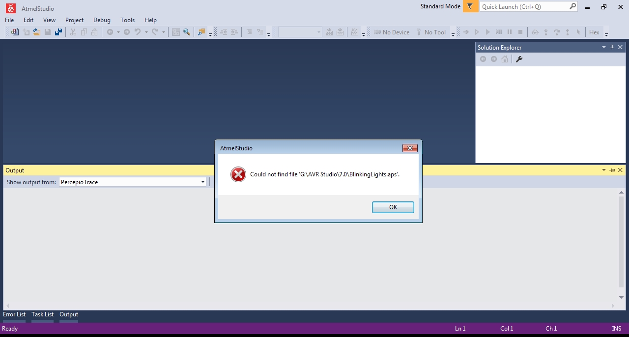

c-hater schrieb:
> Genau hier im Forum. Stichwort WS2812.
Ich hab's gefunden, aber weiß noch nicht einmal wie ich es mir im ATMEL
AVR-Studio ansehen kann. Bekomme immer eine Fehlermeldung, wenn ich die
.aps über File => Open => File öffnen möchte. Wahrscheinlich, weil das
Studio auf einer anderen Festplattenpartition installiert ist, wie der
Download der .zip -Datei wo sich unter anderem die BlinkingLights.aps
befindet. Für mehr habe ich jetzt leider keine Zeit.
Installiere dir lieber das AVR-Studio 4.19. Ist für
Assembler-Entwicklung sowieso besser geeignet. Du kannst es problemlos
auch parallel zum Atmel-Studio installieren, die beiden kommen sich
nicht in's Gehege.

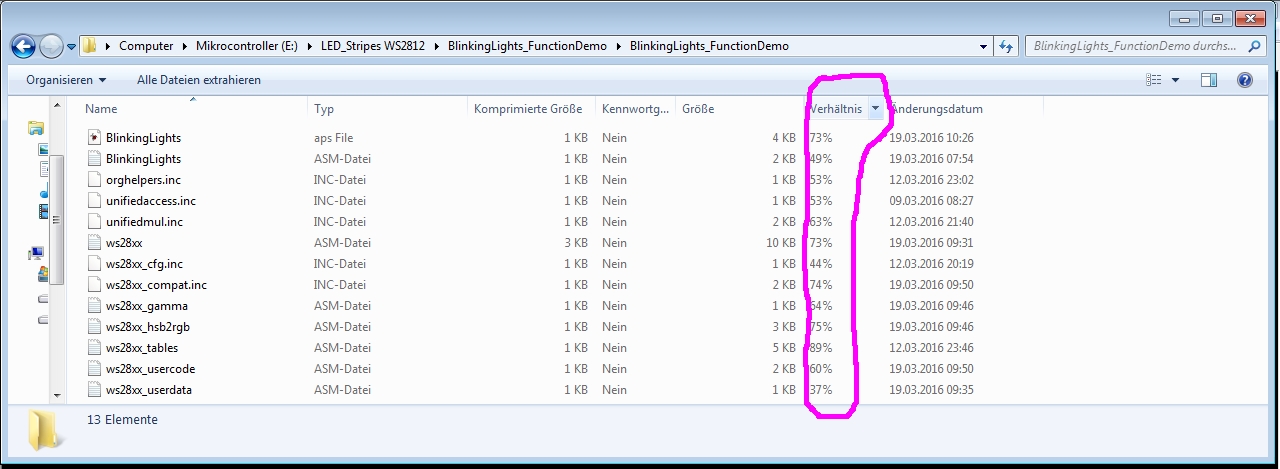

Nachdem ich nun auch das AVR-Studio 4.19 Build 730 von hier
heruntergeladen und installiert hatte und auch hiermit die Dateien nicht
öffnen konnte, weil nun die Fehlermeldung lautete: " es wäre keine
AVR-Studio Datei".
Hab ich den Fehler lokalisieren können. Und zwar waren die Dateien nicht
100% entpackt, was sich mit Zip-Ordner anwählen und Mausklick rechts =>
Alle extrahieren - beheben lies.
https://www.mikrocontroller.net/articles/Atmel_Studio#Downloads

Den ARM-µC im TSSOP-20 Gehäuse gegen einen ATMEL-AVR-µC zu tauschen
würde theoretisch mit einem ATtiny261/461/861 verkehrt herum, wo noch
Vcc und GND zu vertauschen wären oder mit einem ATtiny87/167 richtig
herum, wo jedoch auch Vcc und GND zu tauschen wären möglich.
Praktisch müsste man allerdings erst die weiteren Verbindungen der Pinne
des ARM auf der X-lagigen Platine herausfinden, wobei man schon den
Schaltplan teilweise erstellt.

Warum musst du unbedingt nur den IC ersetzen? Wirf doch die ganze
Platine raus und mache eine neue.
Übrigens gibt es Beschränkungen für die Anwendbarkeit meines Codes. Er
braucht unweigerlich eine SPI-fähige UART. Die von dir genannten Tinys
haben aber allesamt nichtmal eine UART. Also unbrauchbar für den Zweck.
Das kannst du dir schenken, wenn du sie einfach komplett ersetzt. Das
ist kein Verlust. Das aufwendigste (die Stromversorgung für die LEDs)
ist sowieso nicht mit auf der Platine und von dem
Funk-Fernbedienungskram auf der Platine wirst du mangels Dokumentation
wohl auch eher nicht profitieren können. Es sei denn, du wärest zu
reverse engineering in der Lage, was ich kaum annehmen würde...
Also weg mit dem ganzen Kram!
