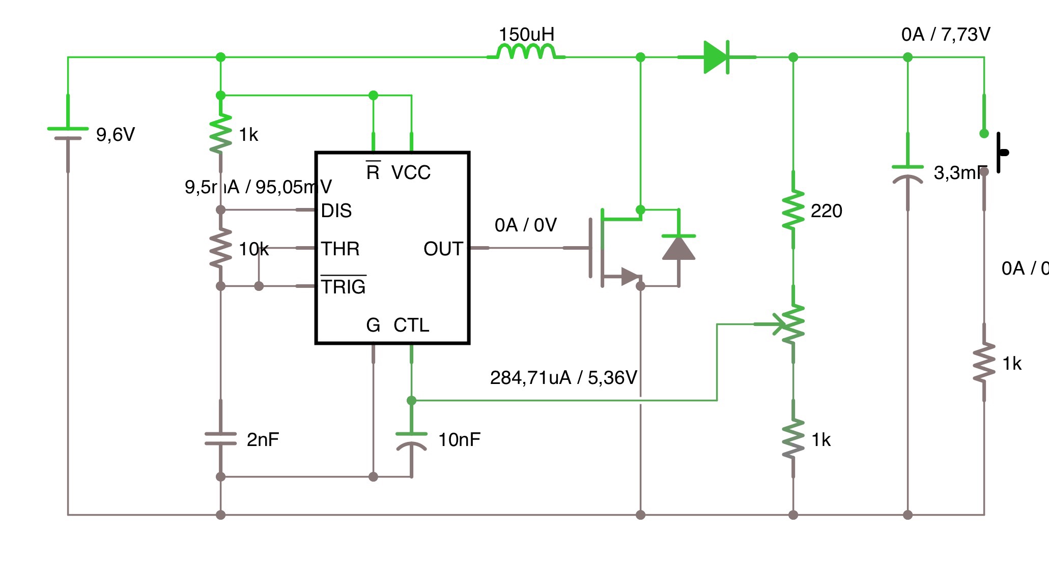

ich suche schon eine Weile nach einer Möglichkeit ein Solenoid kurz mit
höherer Spannung zu stoßen, bin dabei auf Pressluftgewehre gestoßen, die
genau das nutzen, genaue Schaltpläne finde ich nicht, aber auf den
Bildern der Platinen sieht es nach Aufwärtswandler aus. Das Prinzip des
Aufwärtswandlers ist mir grundsättlich klar, nur nicht wie ich das genau
machen soll, bzw. wie das bei den PLG gelöst ist, dass es bei einer
bestimmten Spannung stoppt den Kondensator zu laden. In den PLG's sind
Mikrocontroller verbaut, die auch Luftdruck und andere Daten auswerten
und anzeigen, denke die werden das irgendwie machen, nur brauche ich das
alles nicht, sondern nur einen aus niedriger Spannung geladenen
Kondensator, der sich auf Tasterdruck in den Solenoid entlädt und sofort
wieder anfängt zu laden. Hab dann gedacht, dass man den Aufwärtswandler
mit einem 555 erweitern kann, nur muss dieser eben irgendwann
abgeschaltet werden, damit der Kondensator nicht weiter geladen wird,
diesen Schritt habe ich mir dann abgeguckt und am Ende ist die
angehängte Schaltung entstanden. Das Problem ist aber, dass der
Kondensator sich über diesen, ich nenns mal so, Feedback-Spannungsteiler
wieder entlädt, klar, eigentlich müsste es ja egal sein, dann wird der
555 eben wieder aktiv und gibt den Impuls zum Laden, doch das
funktioniert in der Simulation schon nicht mit dem Mosfet, ersetze ich
ihn durch einen Transistor, lädt es soweit, bis die Simulation mit einem
Fehler abbricht, da kann ich noch so viel am Spannungsteiler schrauben.
Und nun bin ich am Ende meiner Ideen.
Was haltet ihr von meiner Schaltung? Denke ich da grundsätzlich in die
richtige Richtung? Falls ja, warum klappt es nicht so, wie ich denke?
Ist es einfach nur ein Problem der Simulation?
Würde mich sehr freuen, wenn ihr mir helfen könnt.
LG, Mike
Nimm doch einen fertigen Schaltregler-IC. Da ist das mit der
Rückkopplung und dem Abschalten schon dabei, ggf. auch der
Schalttransistor.
Etliche dieser ICs messen auch den Strom und können so viel besser
regeln als der 555, wo die Pulszeiten ja mehr oder weniger fest stehen.

Du brauchst einen "Hochsetzsteller". Gängige Bezeichnungen sind
Step-Up-, Aufwärts- oder Boost-Regler.
https://www.mikrocontroller.net/articles/Standardbauelemente#Schaltregler
Alternativ mal beim Reichelt suchen.
Schaltregler gibt es wie Sand am Meer, es hängt halt von deinen
Spannungen und dem geforderten Strom ab. Schau dir die Datenblätter an,
dann findest du sicher einen passenden.
Kriterien
- Ein- und Ausgangsspannung, Strom
- Beschaffbarkeit
- Bedrahtet oder SMD
- Schalttransistor eingebaut? Wie viel sonstige Bauteile benötigt?
- Frequenz (bestimmt die Spulengröße)
- Wirkungsgrad
Das Problem, dass Strom durch den Spannungsteiler fließt lässt sich
nicht vermeiden. Je nach Regler kann der aber ziemlich hochohmig sein.

Jede Simulation ist besntenfalls so gut wie die Modelle, die darin
verwendet werden. Was kommt denn am OUT deines NE555 raus?

Die Fehlermeldung lauter "Singular Matrix", nutze iCircuit auf dem
Handy, anbei ein Screenshot, hab die Schaltung etwas modifiziert, jetzt
kommt der Fehler bei etwas über 15 Volt Ladespannung, da ist auch zu
sehen was am OUT des 555 rauskommt.

Ok, da bin ich wieder.
Hab ein bisschen weiter rumprobiert und recherchiert, hab eine Schaltung
gefunden, die so ziemlich dieselbe ist wie meine, nur wird der CTL vom
555 nicht direkt vom Spannungsteiler geschaltet, sondern über einen
Transistor, habs mal so umgebaut und noch etwas rumprobiert, nun bin ich
dem Ziel deutlich näher, jetzt muss ich den Spannungsteiler irgendwie
anpassen, was dort geschieht, kann ich aber nicht wirklich
nachvollziehen. Lassen wir mal die Spule erstmal weg, es geht mir
erstmal um einen Aufwärtswandler mit PWM durch den 555. Achso, wenn ich
den Mosfet durch einen Transistor ersetze, dann erst läuft das ganze,
mit dem Mosfet erreicht es nichtmal die Eingangsspannung, warum ist das
so? Real kann ich aufgrund des Stroms keinen Transistor, sondern muss
einen Mosfet nutzen oder?
Eigentlich ist jetzt die Hauptfrage, ob meine Schaltung nur zufällig
funktioniert oder ob das schon eine ordentliche Schaltung ist, wie ihr
sie auch machen würdet?
Die Sache mit der Spule kommt dann später, aber um schonmal gedachte
Zeiten zu nennen: Es sollte etwa eine Sekunde vergehen zwischen
Einschalten und Ausschalten der Spule, wäre natürlich umso besser, wenn
diese Zeit einstellbar wäre, was aber wichtig wäre ist, dass es wieder
abschaltet, auch wenn der Auslösetaster noch gedrückt ist, das ist aber
dann wohl eine ergänzende Schaltung zu dieser.

ouh, der Poti ist ein 100k, und steht auf 0, d.h. 1 Ohm oben, 100k
unten, also brauche ich da wohl nur nen Pull-Down, mit dem Poti kann ich
aber noch etwas justieren, kriege die Spannung am Kondensator nun auf
etwas über 70 Volt.
Mike schrieb:> mit dem Mosfet erreicht es nichtmal die Eingangsspannung, warum ist das> so?
Welcher Mosfet Typ verwendest du?
Eventuell ist die Gatespannung zu klein und schaltet nicht richtig
durch. Versuch es mit einem Logiklevel Mosfet.

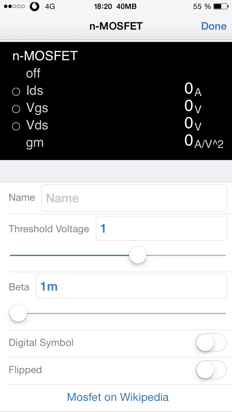

Ups. Du hast die Schaltung auf einem Simulator. Ich kenne diese App
leider nicht. Aber kannst du den Mosfet nicht konfigurieren? Lassen sich
die Positionen Ids, Vgs und Vds nicht einstellen, wenn du auf die
kleinen Kreise links von Bezeichnungen antippst?
Ne, der Kreis und die Schrift werden nur farbig, k.P. was das bedeuten
soll. Werds aber heute abend, wenn ich Zeit hab, aufm Breadboard

Habs letzte Nacht mal real probiert und nen 7812 gebraten, dann wird der
BC547 definitiv abrauchen. Habs auch geschafft, dass ein 555 mir sein
Inneres offenbarte, schön aufgeplatzt das Teil.
Danke für den Tipp mit den Grakas und Mobos Kurt.
Wie wird denn die Gatespannung ausgelegt? Der 555 gibt am OUT ja
0V/Eingangsspannung raus, d.h. die Gatespannung muss hauptsache unter
Eingangsspannung liegen oder?
So wie ich das jetzt verstanden habe, muss die Gatespannung mind. 10
Volt über Eingangsspannung liegen und deswegen brauche ich ein
Logic-Level Mosfet, richtig?

Mike schrieb:> So wie ich das jetzt verstanden habe, muss die Gatespannung mind. 10> Volt über Eingangsspannung liegen und deswegen brauche ich ein> Logic-Level Mosfet, richtig?
Jein. Die "normalen" Mosfet beginnen vorher zu leiten (Vgsth)und sind
meistens mit 10V voll aufgesteuert. Bis zum vollen Aufsteuern haben sie
einen grösseren Widerstand -> mehr Verlustleistung. Logiklevel Mosfet
steuern mit Gatespannung von ca. 3-5V voll auf. Im Schaltbetrieb sollen
die Mosfet mit einem möglichst schnellen spannungsanstieg am Gateeingang
angesteuert werden, um die Verlustleistung klein zu halten.
Schau dir das Datenblatt des verwndeten Mosfet an.

Also geht auch ein Mosfet, das 10 Volt als UGS angegeben hat, wenn ich
mit 12 Volt arbeite? Und wenn ich unter 10 Volt gehe, dann Logic-Level?
Bei einem 9,6V Akku beispielsweise wäre die Verlustleistung schon zu
hoch?

Da wird ein Normaler Mosfet und Transistor mit hoher Spannungsfestigkeit
verwendet.
Daher sind die Mosfet von Graka und Mobos eher nicht geeignet.

Wenn ich jetzt zum Elektronik-Händler um die Ecke gehe und mir einen FET
kaufe, welchen Typ sollte ich wählen, auch wegen der Verfügbarkeit?
Hab mir mal den Link zur Netzmaifa angesehen und FET's mit +-20 Volt
Gatespannung hab ich mehrere gefunden, auf einem Mobo ist auch einer mit
+-10 Volt, kann ich also einen von denen benutzen?

Könnte man nicht einfach über einen Vorwiderstand, der den
Haltestrom ergibt, einen passenden Elko aufladen?
Beim Einschalten liefert der Elko ordentlich Strom, danach wird
auf I = U / Rv begrenzt. FERTIG.
