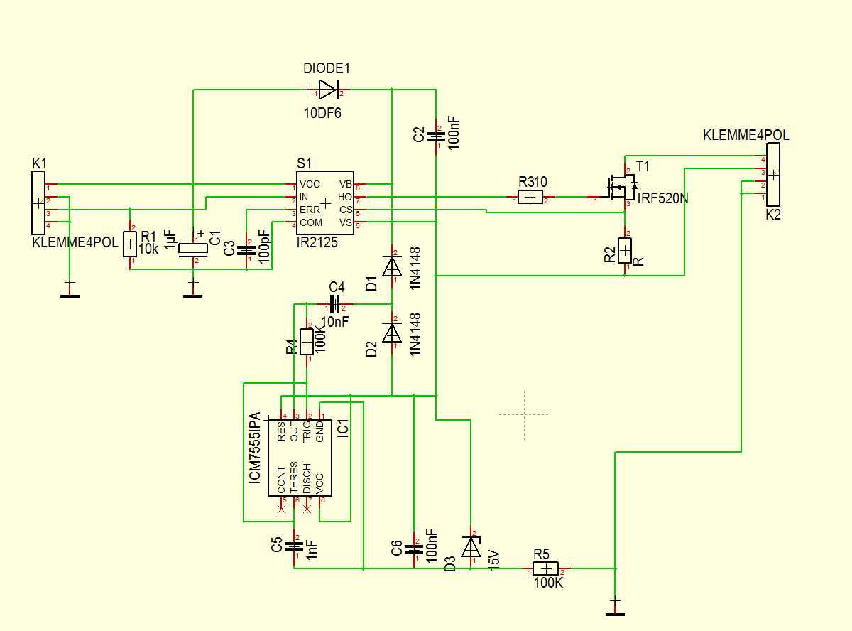

Um diese Probleme zu lösen habe ich eine Highside-Treiberschaltung mit
einem Bootstrap IC (IR2125) und einer Ladungspumpe (ICM7555IPA)
gefunden. Diese sollte den Betrieb mit einem Rechtecksignal aber auch
einer Gleichspannung ermöglichen.
Ob das aber so Funktioniert wie ich mir es vorstelle weiß ich nicht
sicher...

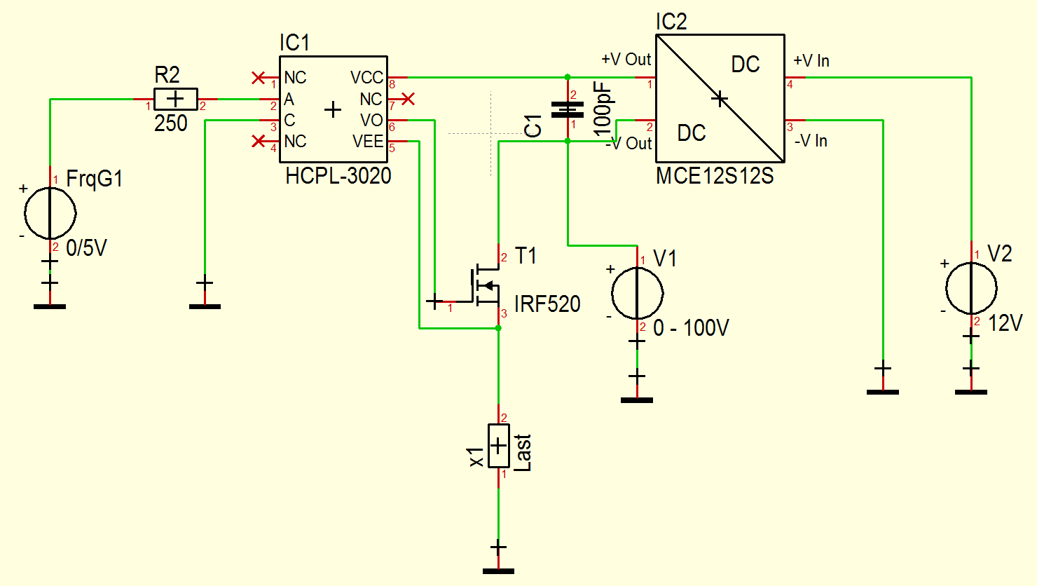

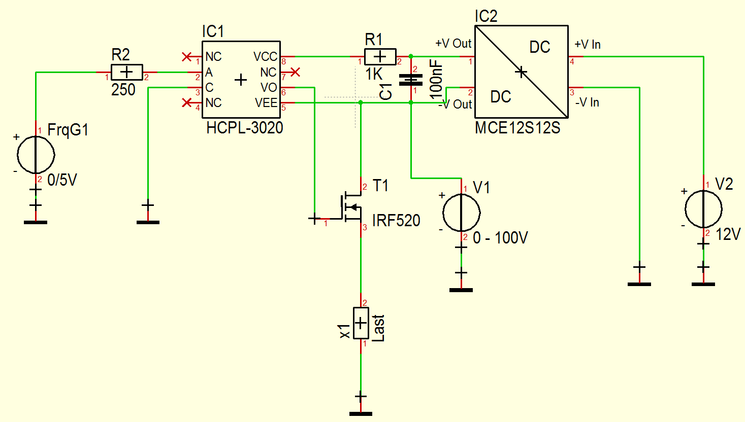

von Le_Bassiste (Gast)
hallo lars,
ich habe mir den schaltplan nicht im detail angeschaut, rate dir aber
aus sicherheitsgründen lieber einen opto- oder magnetisch gekoppelten
gate-treiber zu nehmen. hintergrund: wenn es auf der "heißen" seite
deiner schaltung zu einem defekt kommt, kann der auch die eingangsseite
des treibers in mitleidenschaft ziehen mit der folge, dass dein schöner
33120A ebenfalls "ein problem" bekommt. bei den opto- und magnetisch
isolierten treibern befindet sich zwischen ein- und ausgangsseite eine
"echte" isolation, während bei dem IR2125 die "isolation" durch on-chip
pn-übergänge realisiert ist.
außerdem bekommst du bei einer "echten" galvanischen trennung eine
isolation von leistungselektronik-masse und signal-masse "umsonst" dazu.
kleine isolierende DC/DC wandler gibt es fertig zu kaufen,macht also
eigentlich keinen sinn, hier mit einer bootstrap-schaltung zu
experimentieren.

von MaWin (Gast)
Lars schrieb:
> Zudem sind P-MOS langsamer.
Hmm, dann einen IRF520 einzusetzen ist aber widersinnig. Da gäbe es sehr
viele schneller schaltende PMOSFETs.
Lars schrieb:
> Ein einfacher Lowside Switch kommt leider nicht in Frage, da mit hohen
> Spannungen und Strömen gearbeitet wird.
Ähm, abgesehen davon, daß 100V und 10A nichts besonderes sind, macht es
keinen Unterschied ob man einen Stromkreis lowside oder highside trennt.
Ja, gibt's auch fertig (LT1910, LT1154) aber nicht für 100V.
Wenn man nur experimentiert und keine hohen Stückzahlen hat, nimmt man
besser einfach einen DC/DC-Wandler der die 10V auf die Betriebsspannung
draufsetzt. Die Stromversorgung des ICM7555 über die 100k von R6 ist
doch SEHR Ausgangsspannungsabhängig und daher wackelig.
von Lars (Gast)
> experimentieren.
Das mit der galvanischen Trennung erscheint mir Sinnvoll, aber ich
verstehe nicht wie ein "kleine isolierende DC/DC wandler" die
Problemstellung lösen sollte...

Lothar M. schrieb:
> In einem Schaltplan werden auch keine IC-Gehäuse mit durchnummerierten
> Pins dargestellt, sondern Symbole, die die Funktion des ICs andeuten.

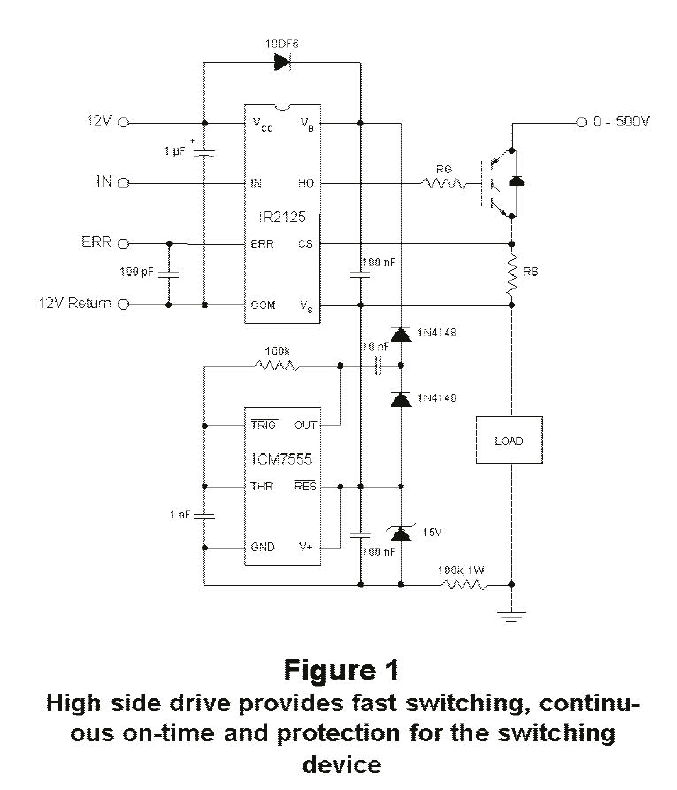

Der erste Schaltplan ist aus einer Veröffentlichung von IR
(http://www.irf.com/technical-info/designtp/dt92-4.pdf) und im zweiten
hab ich Versucht das ganze in Target aufzubauen, wie man Schaltpläne am
klügsten darstellt weiß ich leider nicht..
Ist die Schaltung denn allgemein einsetzbar für meine Problemstellung
oder bin ich auf dem falschen Dampfer?

von Falk B. (falk)
@MaWin (Gast)
>draufsetzt.
Sicher, auch wenn die Bastlerfraktion gleich wieder ZEter und Mordio
schreit ;-)
Stimmt, denn diese Schaltung mit Festwiderstand ist für eine konstante
Eingangsspannung gedacht. Wenn es stark variabel sein soll, braucht man
dort eine Konstantstromquelle.

von Lars (Gast)
Falk B. schrieb:
> Dann mach mal nen Schritt nach vorn ;-)
Dann Probier ich das mal, hab eine Schaltung mit dem HCPL3020 und einem
12V/12V Wandler gemacht wie ich das aus den Schilderungen bisher
verstanden habe...
Meine Idee dabei ist, dass ich den beiden galvanisch getrennten Teilen
die Eingangsspannung Vin als negatives Signal vorgaukel. Somit müsste am
Gate, sobald der Frequenzgenerator an ist, eine Spannung von 12 V höher
als Vin anliegen oder?
von Falk B. (falk)
@ Lars (Gast)
Stimmt. Aber deine Schaltung stimmt noch nicht ganz.
V1 geht an den Drain von T1
VEE geht an Source von T1
R1 hat dort nichts zu suchen
Wenn du aber oft und schnell schalten willst, muss der DC/DC Wandler
eine möglichst geringe Koppelkapazität zwischen Ein- und Ausgang haben,
denn die muss bei jedem Schaltvorgang umgeladen werden. So 100pF und
weniger.
von Lars (Gast)
Also sollte es so gehen?
Warum geht VEE an Source? Damit VO immer 12 V über VEE bleibt?
von ArnoR (Gast)
Nö. -Vout geht nicht an Drain, sondern an Source. Nur V1 geht an Drain.
von Lars (Gast)
Ich stell mich glaube ich etwas blöd an gerade, so jetzt?
Verstehe das Wirkprinzip aber nicht mehr, davor sah das irgendwie
logischer aus..
von ArnoR (Gast)
Lars schrieb:
> so jetzt?
Ja.
Der DC/DC-Wandler versorgt den HCPL mit 12V. Der schaltet seinen Ausgang
zwischen 0V und 12V um. Da Vee und -Vout an Source hängen, wird somit
die Gate-Source-Spannung zwischen 0 und 12V umgeschaltet, unabhängig von
V1. Die Ansteuerung schwimmt auf dem Sourepotential.
von Lars (Gast)

von Falk B. (falk)
C1 sollten eher 100NANOfarad sein, nicht PIKOfard!
Und vor allem, warum ist es jetzt falsch, wo es am Anfang schon mal
richtig war?
von ArnoR (Gast)
> richtig war?
Wohl weil er das hier:
> weniger.
falsch verstanden hat.
von Falk B. (falk)
@ ArnoR (Gast)
Scheint so. Und solche Leute wollen 100V/10A in Mikrosekunden schalten?
Naja . . .
von Lars (Gast)
ArnoR schrieb:
>> weniger.
Ah, habs verstanden jetzt, das hat gedauert :)
