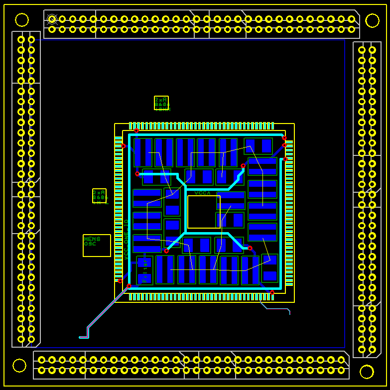

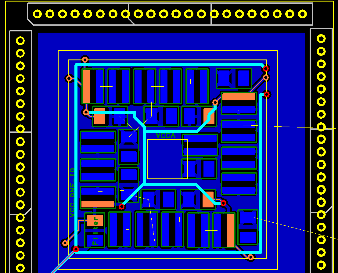

OP #4674466
..Layout-Idee für 2 Layer (top hell; bot dunkel); 33mm x 33mm
01x 0805 Filter
10x 0805 47uF
18x 0612 1uF
Die Footprints sind relativ groß angelegt für händisches Löten.
Vielleicht kann man statt 0805 auch 0603 nehmen.
Bedeutung der gelben Quadrate von außen nach innen für das QFP:
Abmessung bis Pins; Abmessung bis package; GND Pad.
Beschreibung:
. Von unten links heran geführt: 3V3
. Top layer innen: VCCA (orange)
. Top layer außen: VCC_ONE(LDO) und VCC_IO zusammen
  (Im Bild nicht verbunden)
...ein Clock fehlt noch...

OP #4676630
Bei LayoutIdee1 war das PCB zu klein. Es geht, aber die aus den kleinen
Abmessungen folgenden, relativ hohen Anforderungen an die Layouts von
Ansteckmodulen/Baseboards gehen an der Motivation des Breakout-Boards
vorbei.
Daher: LayoutIdee2:
. 47mm x 47mm
  . passt in Gehäuse mit Außenabmessungen 50mm x 50mm
. MEMS CLK mit CLK_enable
. 120 (4x30) pins single row 1.27
  . davon I/O: 97
  . einfacher breakout auf 2.54mm_double row
    . mittels Adapter oder
    . mittels ribbon cable + Klemmstecker
  . ausgerichtet am Steckbrett-kompatiblen 2.54mm-Raster
    . auf Steckbrett nutzbar (jeder 2. Pin)
. optionale Bestückung double row
  . "innere Reihen" als zusätzliche GND pins
  . "innere Reihen" auf top-layer ohne Restring
Edit:
Noch einmal eine Überschlagsrechnung für den 10M04SC:
. 10M04SC, digikey     8,22 EUR  (Abnahme 25 Stück)
ODER
. 10M04SC, digikey    10,29 EUR  (Abnahme 01 Stück)
. PCB, dirtypcb        0,65 USD  (10mal 10x10 für 25USD -> 25/(10*4))
. MEMS CLK, digikey    1,00 EUR
. Caps (keine volle Bestückung für 04SC)
.                      1,xx EUR
. Pin header, ebay/ali 0,35 EUR
Also gute 10, maximal 15 EUR für ein FPGA-breakout
. Config-Flash, User-Flash,
. 97 I/O für Speicher/ADC/TFT/Module(Ethernet/Wireless/USB),
. in welches ein einfacher Softcore hinein passt,
. dass bei Bedarf pin-kompatibel bis 50K LUT hochskaliert,
. PDN, dass bei Bedarf auf 4 Lagen erweitert werden kann

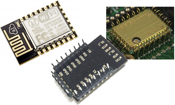

Oder so wie bei den üblichen Modulen mit Briefmarkenartig gezackten
Anschlüssen.
Also wahlweise THT oder SMT oder mit Sockelleisten.

Ich habe nichts gegen etwas größer, aber Deine layout_idee2.png sieht
mir nach THT aus, dann ist man beim Layout von Baseboards schon wieder
sehr eingeschränkt.
Oder wie war Deine layout_idee2.png gemeint?
> Anschlüssen.

. Mein pcb-Vorschlag ist auf der bottom-Seite mit Caps bestückt. Das
Breakout-PCB kann demnach nicht genauso aufgelötet werden, wie ein
ESP12.
. Falls Du jeodch Dein Baseboard dort ausfräst, wo auf dem Breakout die
Caps sitzen, so kannst Du das breakout sogar direkt auf Dein Baseboard
löten.
. Dargestellt ist 1.27mm double row an allen 4 Seiten.
. Die jeweils äußere Reihe wird ähnlich genutzt, wie bei dem
Japan-Board. Einige GND werden dabei sein.
. Die jeweils inneren Reihen werden im wesentlichen nur mit GND belegt.
-> Wer viele GND benötigt, muss double row bestücken
-> Wer mit wenig GND auskommt, bestückt single row
...oder Kombination davon...
*Außerdem*: Falls man mit THT auf dem breakout gar nicht glücklich ist
(zB für Maschinenbestückung), dann modifiziert man eben das Design und
setzt SMT. Ein Kicad-Design kann jeder öffnen und verändern.

PS: Meine Anmerkung zu den Restringen in einem Beitrag weiter oben sind
wahrscheinlich für ein 2-Lagen-PCB nicht erforderlich. Das wird sich
ergeben, wenn ich das layoute; dazu gibt es noch einen weiteren
Aspekt...
