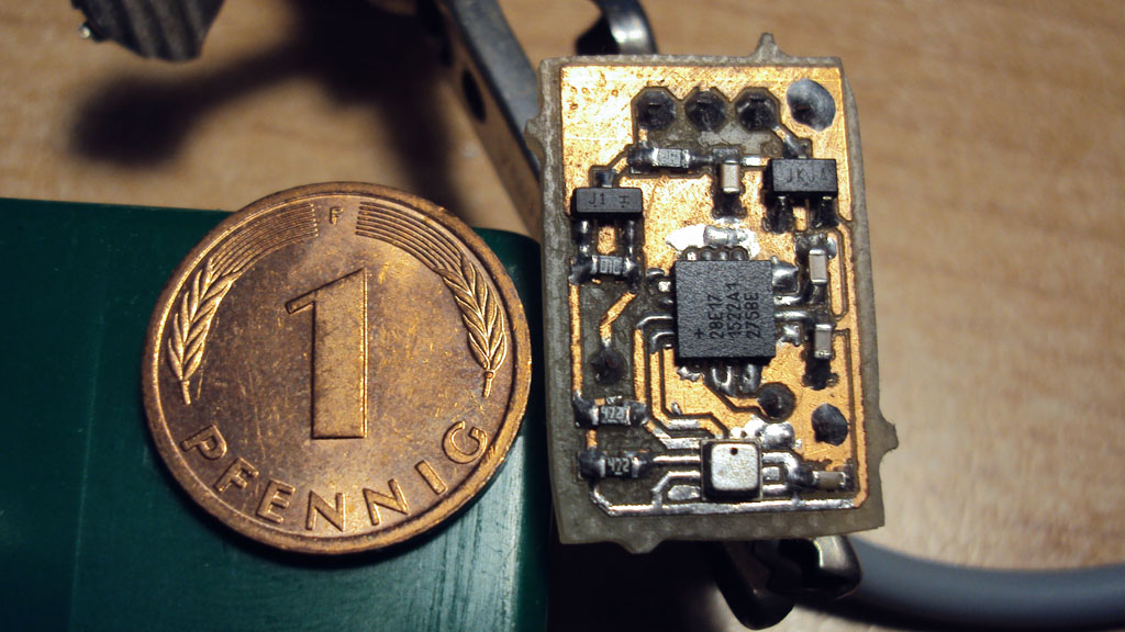

Guten Tag,
wie der Titel schon sagt, versuche ich den BME280 als OneWire Sensor zu
betreiben. Da ich kein Breakout Board finden konnte, habe ich mir das
mal selbst zusammengebraten. Der DS28E17 antwortet auch schonmal. Mit
dem weiteren Auslesen hab ich aber noch so ein paar Verständnisprobleme.
Ich stelle das Auslesen mal statisch als Arduino Code dar.
BME.reset();
BME.select(BME280);        // ROM command: Match ROM [55h]
BME.write(0x2D);           // Device command: Write, Read Data with Stop(2Dh)
BME.write(0xEC);           // I2C Slave Address
BME.write(0x01);           // Number of data bytes to be written
BME.write(0xFD);           // I2C Register to read
BME.write(0x02);           // Number of data bytes to be read
BME.write(crc);            // CRC 16
1. Der BME280 hat mit SDO auf GND eine 7bit Adresse von 0x76. Der
DS28E17 erwartet eine 7bit Adresse und schaltet das R/W bit selbständig.
Ist es dann korrekt 0xEC zu senden?
2. Der DS28E17 erwartet einen CRC16 auf die gesendeten Bytes. In der
OneWire Library sind ja CRC16 Routinen enthalten. Dort muss aber ein crc
Wert übergeben werden. Wie hab ich das zu verstehen?

Gast #4681209
Paul F. schrieb:
> Der DS28E17 erwartet eine 7bit Adresse und schaltet das R/W bit
> selbständig.
Was genau an 0xEC = 0b11101100 ist 7bit?
Guck dir das Ack vom BME an. Spätestens dann beantwortet sich deine
Frage von selbst. Falls der BME bei 0xEC nicht antwortet, könntest du es
mit 0x76 probieren ;-)
Das geht schneller, als hier die Diskussion im Thread abzuwarten.
OP #4681221
ich weiss,... manche Fragen sollte man hier nicht stellen ^^. Für mich
hat ein Byte halt immer 8bit. Wenn ich also ein Byte sende sind es nie
7bit, deshalb sagt mir meine Logik immer ich muss ein bit dazuschieben
um Platz für das R/W bit zu machen. Das ist wohl mein Denkfehler.
Konzentrieren wir uns also auf die CRC Frage. Wenn ich es richtig
verstehe übergibt man einen Initialwert, ganz klar ist mir das aber noch
nicht.

(Firma: fritzler-avr.de) #4681237
Datenblatt lesen bildet.
Was du dem crc zusätzlich übergeben musst steht im Datenblatt unter crc.
Und ja es ist das INitpolynom, das steht trommelwirbel im DB.
Da steht auch ob das LSB der I2C Adresse gesetzt werden muss oder nicht
für R/W
Gast #4681239
Paul F. schrieb:
> Wenn ich es richtig verstehe übergibt man einen Initialwert, ganz klar
> ist mir das aber noch nicht.
Hast du die AN27 von Maxim gelesen
http://www.maximintegrated.com/app-notes/index.mvp/id/27
Das Thema der 1-Wire CRC Berechnung wurde hier auch schon ausführlich
diskutiert.
Beitrag "Re: CRC16 von Maxim Frage"
Beitrag "Re: 1-Wire DS18B20 CRC"
Beitrag "Re: DS18B20 Code funktioniert nicht"
Beitrag "1-Wire CRC Probleme"
Gast #4681251
> für R/W
Da verwechselts du die I2C Adresse mit dem ersten Byte der Übertragung.
Die I2C-Adresse ist lt. I2C-Spezifikation (S.15) genau 7 Bit lang. So
ist es definiert.
http://i2c2p.twibright.com/spec/i2c.pdf
Jeder anders lautende Sprachgebrauch führt immer wieder zu Verwirrung.
Dass die Slave Adresse mit dem R/W-Bit zusammen in das erste übertragen
Byte gepackt wird, steht auf einem anderen Blatt. Wenn es in der
Bibliothek eine I2C-Read- und eine I2C-Write-Funktion gibt, ist das
deren Aufgabe, sich um das Zusammenbasteln zu kümmern - und das tut sie
dann auch.
OP #4681263
Die Datenblätter habe ich beide vorliegen und gelesen. Manchmal ist
nicht alles für jeden gleich ersichtlich und verständlich,
Entschuldigung.
Im Datenblatt des DS28E17 finde ich nur einen kurzen Absatz wie der IC
den CRC Kram behandelt. Ein Initpolynom kann ich dort mit meinem
Kenntnisstand nicht finden.
In diesem Forum fehlt ein Tutorial dafür, eine Frage mit Empathie zum
Wissensstand des Fragestellers zu bewerten und zu beantworten.
Danke Wolfang, die Links scheinen viele Infos zu enthalten. Ich versuche
mich mal da durchzuquälen.
(Firma: fritzler-avr.de) #4681849
Das Polynom steht im DB sogar als riesengroße Grafik, also wer das
übersieht?
Weiterhin wird auch auf eine Appnote verwiesen wo das 1wire CRC erklärt
wird.

Gast #4958817
@Joel E B Ich habe mir speziell für den BME280 die Library von Adafruit
für 1-Wire umgebaut. Ich poste mal eine der Funktionen dann sollte der
Ablauf klar werden.
uint8_t Adafruit_BME280::read8(byte reg) {
    uint8_t value;
    uint8_t packet[7];                                      // Reserve bytes to transmit data
    packet[0] = DS28E17_WRITE_READ_DATA_WITH_STOP;          // Command ("Write Data With Stop")
    packet[1] = BME280_ADDRESS;                             // I2C slave to address
    packet[2] = 0x01;                                       // Number of data bytes to write
    packet[3] = reg;                                        // The data to write
    packet[4] = 1;                                          // Number of bytes to read
    uint16_t CRC16 = _bme280_onewire->crc16(&packet[0], 5);
    CRC16 = ~CRC16;
    packet[6] = CRC16 >> 8;                                 // Most significant byte of 16 bit CRC
    packet[5] = CRC16 & 0xFF;                               // Least significant byte of 16 bit CRC
    _bme280_onewire->reset();
    _bme280_onewire->select(onewire_address);
    _bme280_onewire->write_bytes(packet, sizeof(packet), 1);  // Write the packet and hold the bus
    while(_bme280_onewire->read_bit() == true) {              // Wait for not busy
        delay(1);
