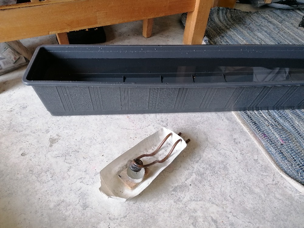

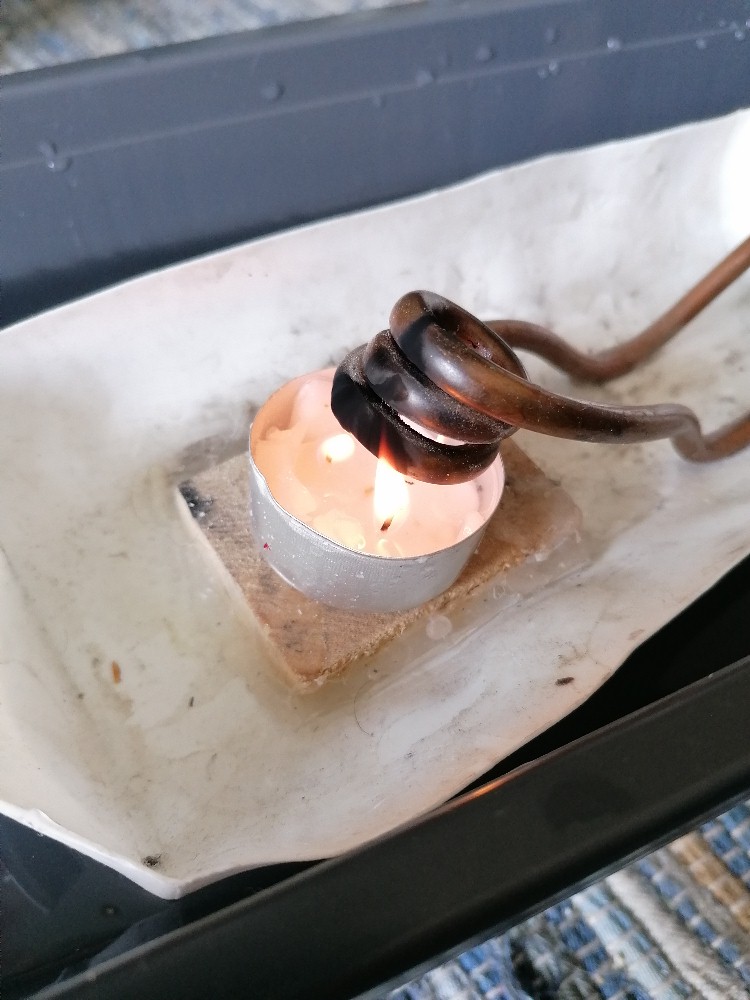

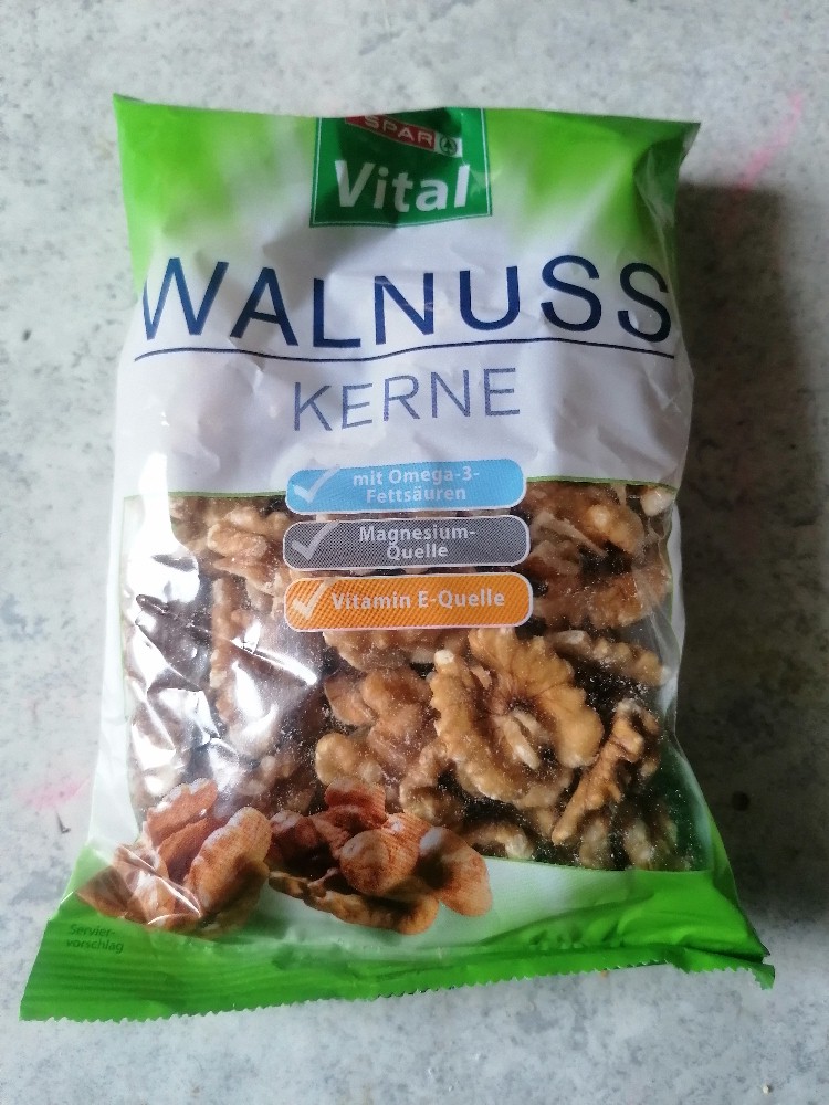

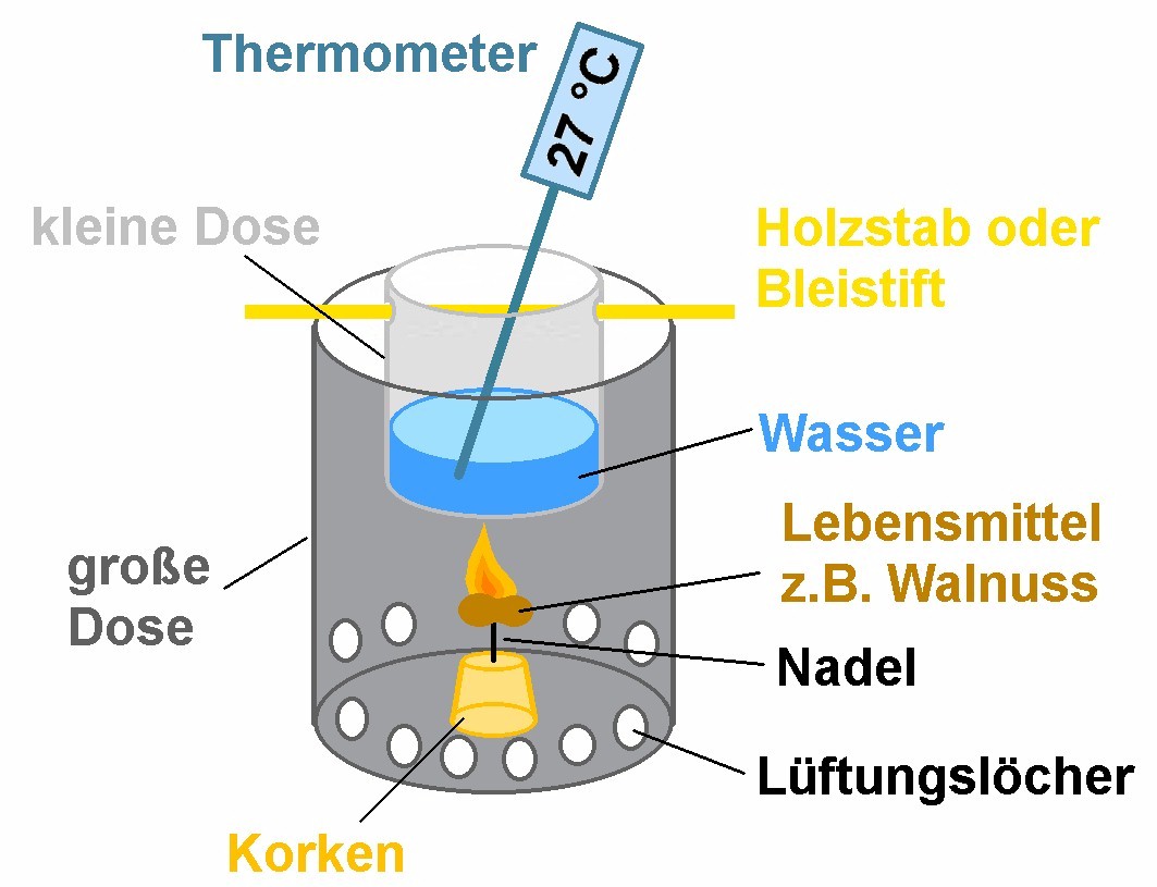

Kleines Projekt für Zwischendurch mit Alltagsbezug: Dosenkalorimeter zur Bestimmung des Brennwerts von Lebensmittel. Dazu musste ich mir sogar gegen meinen Willen eine Bierdose kaufen. Hasse dieses Zeugs...
Als Lebensmittel verwende ich Walnüsse. Bin schon gespannt, ob die wirklich dann ordentlich brennen.
Nix für ungut, aber die Zeit ist verschwendet. Mit dem Aufbau lässt sich im Grunde nur in Erfahrung bringen, ob und wie gut ein Stück Nahrungsmittel brennt, aber keinerlei Aussage über den Energiegehalt treffen. Eine Bierdose hätte es auch nicht sein müssen, gibt auch manche Zuckerwasser- oder Aspartambrausesorten in Dosen.

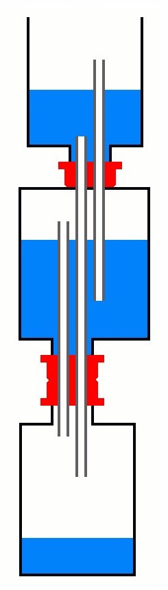

In den letzten 2 Wochen habe ich mich ein wenig um kleinere Projekte gekümmert die da wären
1.) Sehr einfaches Experiment zur Photonenenergie in Abhängigkeit von der Farbe: Die Schüler sollen herausfinden, dass etwa die Photonen roten Lichts eine geringere Energie besitzen als "blaue Photonen". Dazu regel ich einfach mit einem Potentiometer die Spannung von 0-5V hoch und die verschiedenfärbigen LEDs, welche alle parallel an dieser variablen Spannung liegen, beginnen unterschiedlich früh zu leuchten. Die IR-LED leuchtet als erste, allerdings benötigen die Schüler zur Sichtbarmachung ein Smartphone, deren Kamera natürlich für IR empfindlich ist im Gegensatz zum menschlichen Auge. Also gleich zwei Dinge auf einmal gelernt...
Link: https://stoppi-homemade-physics.de/bandluecke-photonenenergie/

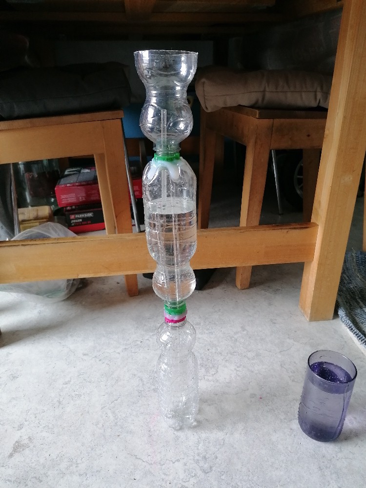

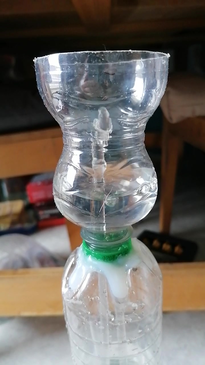

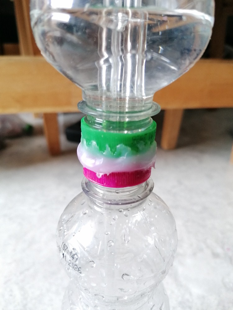

2.) Kelvin-Generator: Dieser arbeitet nur mit Wasser und ist sehr einfach aufgebaut. Man benötigt lediglich 2 Metalldosen, 2 Ringelektroden und ein Wasserreservoire. Das durch beide Ringelektroden fließende Wasser erzeugt eine Hochspannung zwischen den beiden Dosen. Ist diese hoch genug, zündet eine kleine Funkenstrecke bzw. die Neonglimmlampe leuchtet kurz auf.
Link: https://stoppi-homemade-physics.de/kelvin-generator/

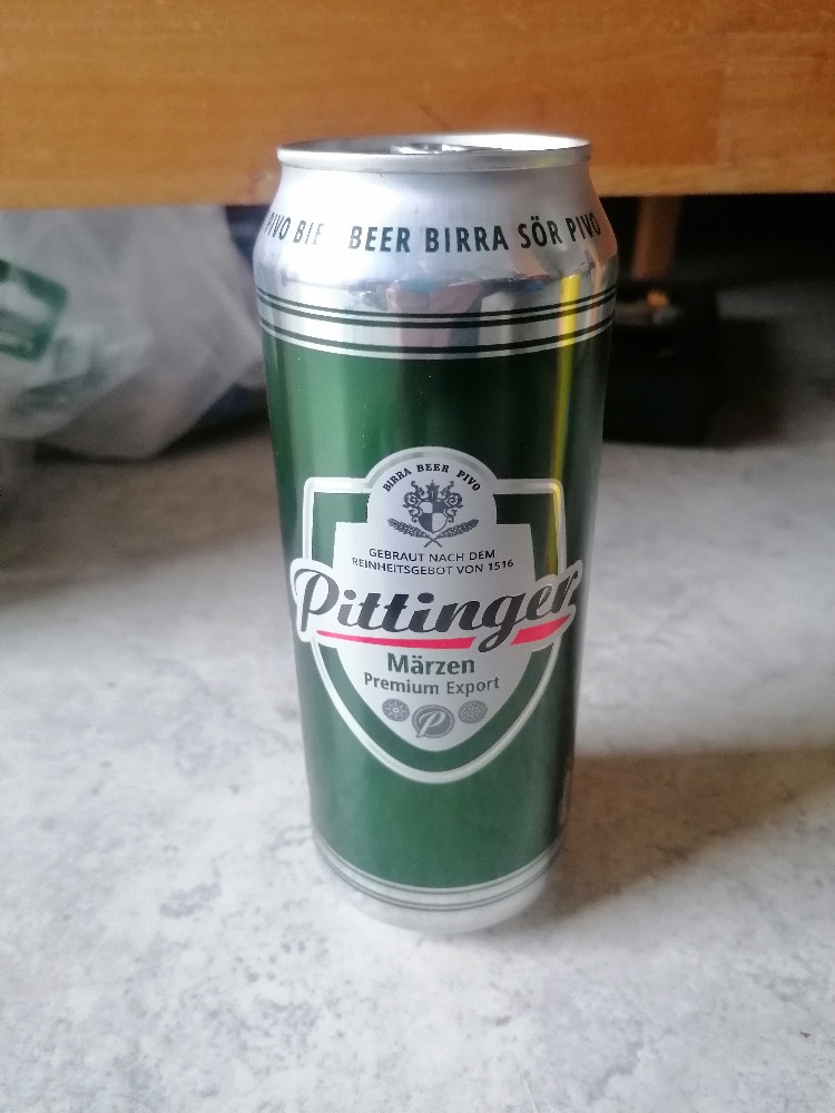

3.) Brennwert von Lebensmitteln: Wie manche von euch auf die Idee kommen, dass ich Bier entzünden möchte ist mir schleierhaft. Der Aufbau ist fast fertig, die äußere Blechdose konnte aus der Metalldonne gefischt werden. Das ist Recycling ;-)
Link: https://stoppi-homemade-physics.de/brennwert-von-lebensmittel/

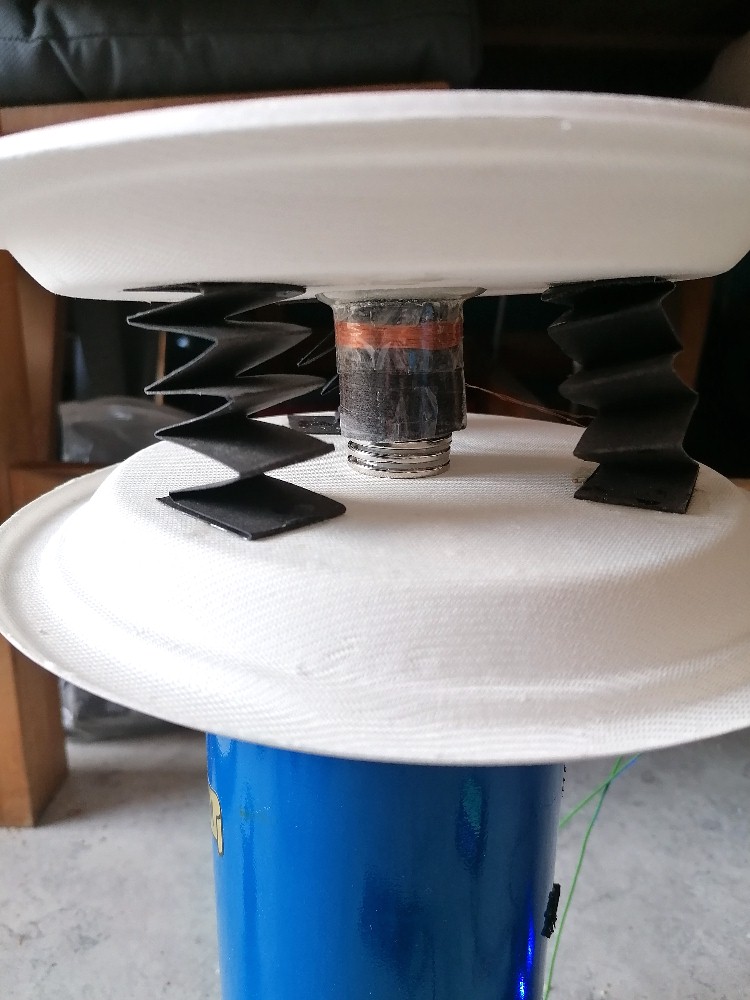

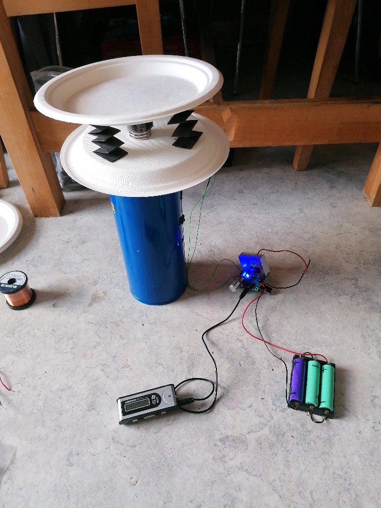

6.) Bau eines simplen Lautsprecher bestehend aus Magnte, Spule und Pappteller. Ist für Schüler bestimmt lustig, wenn sie dann tatsächlich Musik wahrnehmen können. Im Labor habe ich mit den jungen Schülern immer gerne ein Grammophon gebastelt. Auch da fanden sie es immer sehr spannend, wenn Musik ertönte.

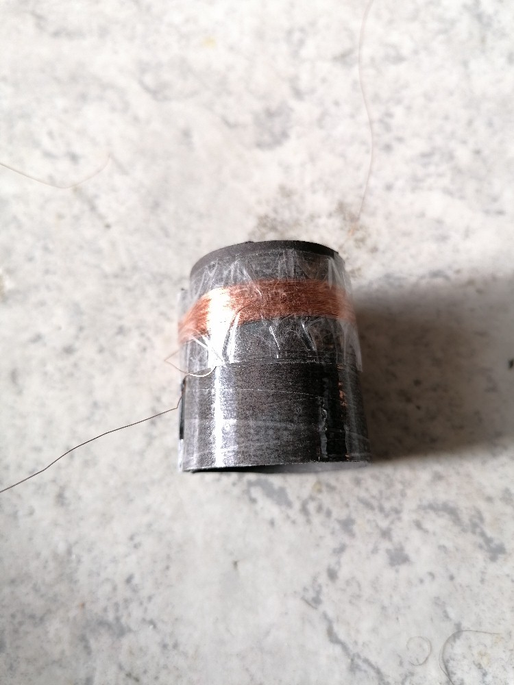

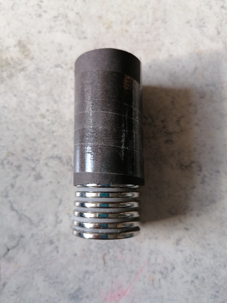

Es geht weiter mit dem Mendocino-Motor: Die erste Variante mit den kleinen 0.5 V Solarzellen hat leider keinen Erfolg gebracht. Ich habe leider auch einen viel zu dicken Draht für die Spulen verwendet. Dadurch konnte ich wegen Platznot nur 90 Windungen umsetzen, was einen viel zu geringen Widerstand zufolge hatte. Damit war die 0.05 W Solarzelle heillos überfordert.
Für die zweite Variante habe ich mir auf Amazon 2V- und 3V-Solarzellen bestellt mit ca. 0.35 W und einer Größe von rund 50 x 50 mm. Die beiden Spulen habe ich nun mit 0.15 mm Kupferlackdraht gewickelt. Es wurden je 220 Windungen, was einen Widerstand von ca. 34 Ohm ergibt. Das ist schon deutlich vielversprechender.
Auf Amazon gibt es fertige Mendocinomotoren ab ca. 30 Euro. Da liege ich preislich bereits deutlich darüber mit meinem Selbstbau. Also wirtschaftlich ist dieses Projekt bestimmt nicht. Aber durch den Selbstbau lernt man wieder etwas dazu, es macht Spaß und am Ende, wenn es denn funktioniert, kann man auch ein klein wenig Stolz auf sich sein ;-)
Wenn die Solarzellen angekommen sind, kann ich ja wieder über Fortschritte berichten...
#8009033
Mir sind grad wider paar Spulen die für E_Magnete gemacht wurden und hier rumliegen in die Hand gefallen. Da ist recht dünner Draht drauf, der könnte Dir möglicherweise nützen. Bei einer hab ich mal nachgesehen. Leider grad keine Mikrometerschraube da, der Messschieber ist da ja eher ein Schätzinstrument, scheint sich da um 0,05mm Draht zu handeln. Wenn Du möchtest kann ich Dir ein paar der Spulen zusenden, will da nix für haben.
Gast #8009213
@Steffen: Vielen Dank fürs Angebot, das ist sehr nett von dir. Aber da ich in Österreich lebe, ist es wohl ziemlich unwirtschaftlich. Habe nämlich gerade auf Amazon noch weiteren Kupferlackdraht besorgt, 600 m 0.15mm um nicht einmal 15 Euro. Warte immer bis ich 40 Euro beisammen habe, dann zahle ich für die Bestellung keinen Versand.
Dein 0.05er ist vermutlich auch deutlich zu dünn. Damit erziele ich bei nur 100 Windungen 135 Ohm, was viel zu viel ist. Die bestellten Solarzellen liefern 2-3 V und rund 100 mA. Von daher sollte der Spulenwiderstand im Bereich um die 20-30 Ohm liegen...

Ich würd’s in dem Fall nicht als „positive Resonanz“ werten, sondern als sachliche Zustimmung – in diesem Fall dazu, dass das „Experiment“ vertane Zeit wäre.
Ich meine: Es sollte eigentlich klar sein, dass der geplante Aufbau für die Bestimmung des Brennwertes von Lebensmitteln (Bier fällt da auch im weiteren Sinne drunter, falls du Ralfs Beitrag nicht einordnen konntest) vollkommen ungeeignet ist, und ich wundere mich ein bisschen, dass es dir selbst nicht aufgefallen ist. Hybris?

Zum Kalorimeter: Bier ist ein Lebensmittel? Och, das wusste ich jetzt wirklich nicht. Danke dass du es mir sagst...
Wer aber nur einen kurzen Moment seiner Zeit geopfert hätte und sich meine Skizze vom Kalorimeter angeschaut hätte, bevor er lieber etwas völlig sinnfreies postet, der hätte erkannt, dass mein geplanter Aufbau gänzlich ungeeignet für den Brennwert von Flüssigkeiten ist. Das war auch nie meine Intention...
Ich habe nichts gegen Kritik aber ich höre sie lieber aus dem Munde jener, die schon selbst die praktische Erfahrung gemacht haben. Hast du, Jörg, schon einmal ein Kalorimeter gebastelt? Ich nehme an, nein. Kategorische bzw. rein theoretische "Geht so nicht"-Sprüche habe ich nämlich schon sehr oft zu hören bekommen und bisher konnte ich ich würde sagen 95% meiner Experimente zu meiner Zufriedenheit umsetzen.
Dass ich mir konkret vom Kalorimeter keine nur 5%ige Abweichung erwarte sondern eher mit so 50% rechne, ist doch sonnenklar. Es soll für die Schule sein am besten von Schülern gebastelt. Also möglichst einfach, möglichst günstig. Wenn dann die Schüler mit einem solchen Kalorimeter experimentell selbst (!) herausfinden, dass etwa der Brennwert von Fett deutlich höher ist als jener von Kohlenhydraten, dann haben denke ich alle gewonnen. Und nicht mehr will ich anregen im besten Falle...

Um etwa den Wassergehalt zu minimieren verwende ich eben zum Beispiel getrocknete Walnüsse und werde sie vor dem Experiment noch in den Backofen geben.
Und wenn ich dir eines aufgrund meiner experimentellen Erfahrung sagen kann dann ist es das, dass man fast immer viel zu idealisiert in ein Experiment geht und sich der vielen Unwägbarkeiten nicht bewusst ist. Und reine Theoretiker bzw. Auch Schwafler haben eben keinen derartigen praktischen Erfahrungsschatz, oftmals nicht einmal das theoretische Wissen.

Übrigens noch was zum Kalorimeter oben. Das musste ja vor dem Hintergrund von Messbemühungen leicht an Cargo-Kult im analogen Sinne erinnern. Weswegen der Videolink dazu oben so gut bewertet wurde, der Typ in dem Video geht nämlich echt in die Vollen.
Versucht man das Zuhause, ohne wissenschaftliche Ausbildung, oder amtlichem Equip kann man sich a) leicht lächerlich machen, aber immerhin, wenn man sich bemüht kommt man b) zumindest auf die Spur davon, was wissenschaftliches Vorgehen eigentlich heißt: Standards und gute, wirklich widerspruchsfreie Messungen und gute Wiederholbarkeit. Messungen sind zwar oft kritisch - oder gerade nicht objektiv - aber man weiß in etwa warum - also die Transparenz hinsichtlich Messfehlern ist bei guten Leuten meistens da.
Ganz grobe Anmerkungen wären dann a) Texte von Udo Pollmer lesen könnte viel spannender werden, trotz der gelegentlichen Dramatik darin - die Analysen sind meist sehr gut.
b) Wissenschaftliche Genauigkeit, Messen, Messfehler, Messhintergründe, Evaluation, usw. da gibt es eine Menge Stoff zu.
c) Erwartungsgleichung:
Erreichtes: Erwartetes -> wenn man immer 100% erwartet, aber nur 90% liefert - dann muss man ja Dauerunzufrieden sein. Ein altbekannter Spruch heißt ja auch nicht umsonst: "Die Perfektion ist das Tote".

So, nun habe ich den Versuch mit meinem simplen 2-Dosen-Kalorimeter durchgeführt. Zuerst habe ich es mit nur einer freien Dose und der Walnuss probiert, um zu sehen, ob es dann mit dem 2-Dosen-Aufbau deutlich besser funktioniert.
Ergebnis mit nur einer Dose: 11.85 kJ/g, die Abweichung vom Sollwert (= 28.2 kJ/g) beträgt 58 %.
Dann mit Spannung den 2-Dosen-Aufbau getestet mit dem Ergebnis: 17.49 kJ/g, Abweichung 38 %.
Damit bin ich mehr als zufrieden. Immerhin bin ich intuitiv von einer Abweichung von 50 % ausgegangen.
Das war aber noch nicht der ganze Versuch. Fette haben ja einen Brennwert von 37 kJ/g und Kohlenhydrate nur von 17 kJ/g. Und genau diesen Unterschied hätte ich noch gerne experimentell darstellen wollen, wohlwissend dass dies schwierig bis unmöglich sein wird.
Denn Kohlenhydrate brennen überhaupt nicht gut bis gar nicht. Den Beweis erbrachte ich (leider) mit getrockneten Gummibären (Zucker), Zuckerwürfel mit Docht und etwas Spiritus, getoasteten Brot, Hartweizengrießhörnchen, Toppas von Kellogg's und zuguterletzt mit Maisstangen vom Drogeriemarkt. Letztgenanntes brennte noch am besten aber nur kurz und mit sehr kleiner bzw. instabiler Flamme, sodass eine Verwendung für mein Kalorimeter nicht infrage kam.
So blieb es bei quantitativen Messungen von sehr fettigen Lebensmitteln. Für die Schule kann ich dieses Experiment dennoch sehr empfehlen, da der Brennwert ja auf den Verpackungen allgegenwärtig ist. Zudem lernen sie etwas praktisches über die spezifische Wärmekapazität (von Wasser) und auch über die Mängel von diversen/einfachen experimentellen Aufbauten. Aber mit den eigenen Händen selbst getan und so Erfahrung gesammelt ist der beste Weg zu nachhaltigem Wissen. In diesem Sinne Heureka...

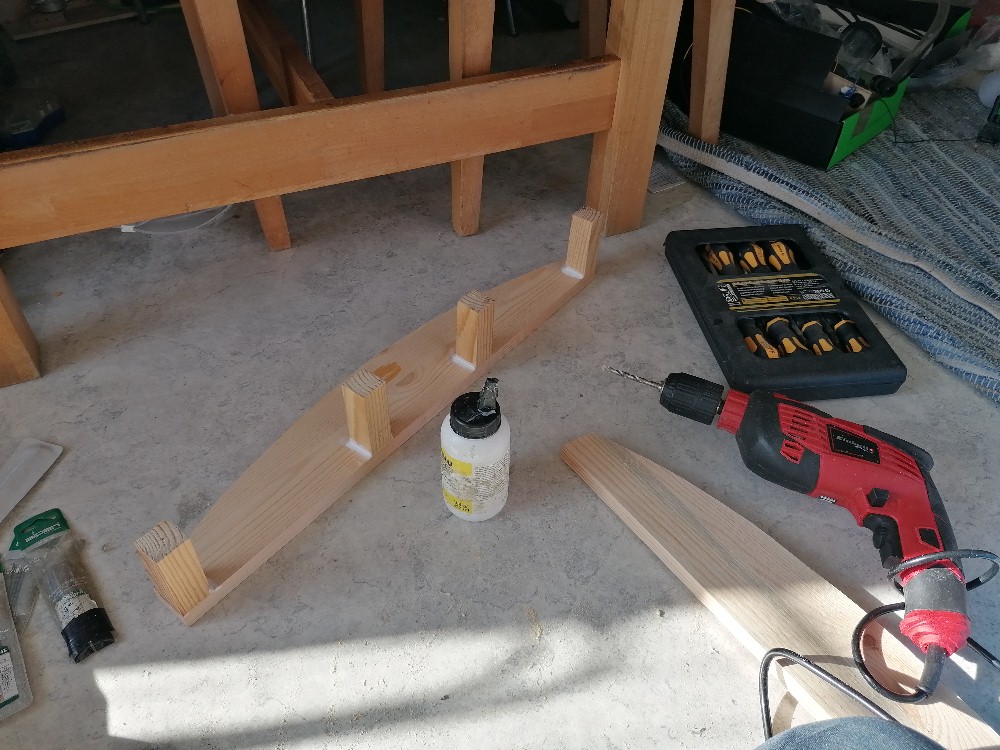

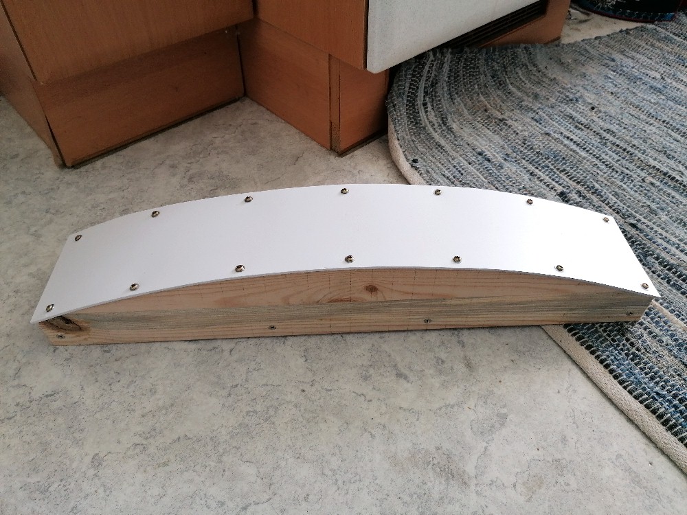

Fürs Physiklabor habe ich einmal eine verstellbare Kugelrollbahn gebastelt. Damit sollen die Schüler die schnellste Bahn zwischen dem fixen Start (0;0.2 m) und Ziel (0.8 m;0) herausfinden. Die Plastikschiene lässt sich einigermaßen beliebig verformen und dann klemmen. Damit Start und Ziel wirklich immer gleich bleiben verläuft die Drehachse der Verstellung exakt durch die Plastikleiste.
Die Laufzeiten unterscheiden sich nur sehr gering. Um Messungenauigkeiten in den Griff zu bekommen, stoppen immer alle Schüler gleichzeitig. Danach wird der Mittelwert berechnet bzw. Ausreißer eliminiert.
Haben die Schüler die schnellste Bahn experimentell ausfindig gemacht, zeichnen sie die Bahn in einen Graphen.
Danach geht es zur Theorie. Mittels meines alten Computerprogramms in Visual Basic können die Laufzeiten theoretisch mittels Integralrechnung berechnet werden. Die Bahnen werden durch ein Polynom 4-ten Grades modelliert. Um die beste/schnellste Bahn zu ermitteln, variiert der Computer die Koeffizienten des Polynoms. Durch die Randbedingungen (Bahn durch Start und Ziel) sind nur noch 3 Koeffizienten frei wählbar. Die Schüler geben im Programm die Start- und Endwerte der jeweiligen Koeffizienten ein und die Schrittweiten. Danach probiert der Computer alles durch und spuckt am Ende die Koeffizienten der schnellsten Bahn aus.
Zum Schluss zeichnen die Schüler mit diesen Koeffizienten das Polynom in denselben Graphen und vergleichen das experimentelle Ergebnis mit dem theoretischen.
Mehr Informationen: https://stoppi-homemade-physics.de/schnellste-bahn/

In die Rubrik Freihandversuche reiht sich der Pappteller-Lautsprecher. Im Physiklabor lasse ich die Schüler ein Grammophon aus Karton und einer Nadel basteln. Wenn sie dann damit eine alte Schallplatte abspielen und Töne hören, sind sie in der Regel überrascht und begeistert.
Der Pappteller-Lautsprecher geht in diesselbe Richtung. Mit ihm kann man u.a. Musik abspielen, auch moderne ;-)
Man benötigt nur zwei Pappteller, Kupferlackdraht, dickeres Papier bzw. dünnen Karton, Zylindermagnete, eine Audioquelle (z.B. einen uralten MP3-Player) und einen kleinen Verstärker. Letzterer hat 15 W Leistung und kostet um die 6 Euro. Der Kupferlackdraht hat einen Durchmesser von 0.15 mm. Bei 100 Windungen ergibt dies einen ohmschen Widerstand von ca. 10 Ohm.
Man darf natürlich keine Hifi-Qualität erwarten, ich war dennoch ob der guten und lauten Hörbarkeit positiv überrascht. Dieser Freihandversuch eignet sich mMn sehr gut fürs Schullabor. Hat man 2 Schulstunden zur Verfügung, geht sich der Bau eigentlich ohne Probleme aus. Die Kosten belaufen sich ohne Magnete und Verstärker auf nicht einmal 2 Euro, mit Magnete und Verstärker sind es dann schon insgesamt 13 Euro...
Mehr Informationen: https://stoppi-homemade-physics.de/freihandversuche/

Zwei hübsche Freihandversuche habe ich noch für euch und zwar das Knatterboot und den Heronsbrunnen.
Im Knatterboot steckt doch mehr Physik als man zunächst vermuten könnte. Man kann aber die Schüler fragen, wie sie den Vortrieb erklären und dann etwaige Widersprüche aufdecken bzw. lösen. Knatterboote (engl. Pop pop boats) gibt es fertig für sehr kleines Geld zu kaufen. Ich habe eines selbst gebastelt aus einer halben Plastikflasche, Kupferrohr und Teelichtern. Als Fahrstrecke dient eine lange Blumenkiste, die ich bereits für ein anderes Experiment einmal benötigte.
Der Heronsbrunnen ist auch sehr einfach zu basteln. Die Erklärung können wieder die Schüler formulieren. Diesmal gibt es aber keine versteckten Widersprüche. Heronsbrunnen können ganz schön lange laufen ohne äußeren Einfluss. Ist die mittlere Flasche allerdings leer bzw. die unterste voll, kommt er zum Erliegen. Man benötigt nur 3 Plastikflaschen, in Zeiten des Pfands gar nicht mehr so günstig ;-), Heißkleber, 3 Plastikrohre und Wasser.

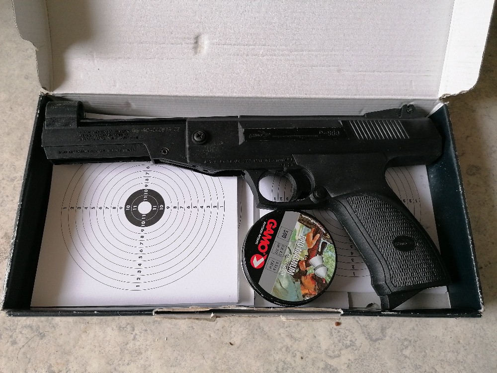

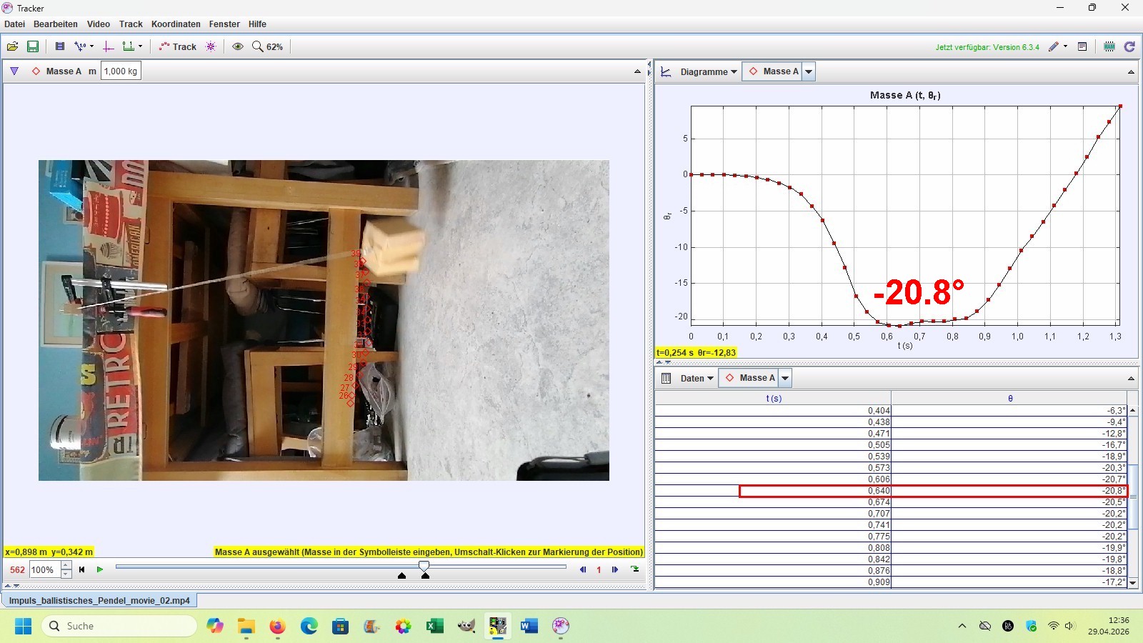

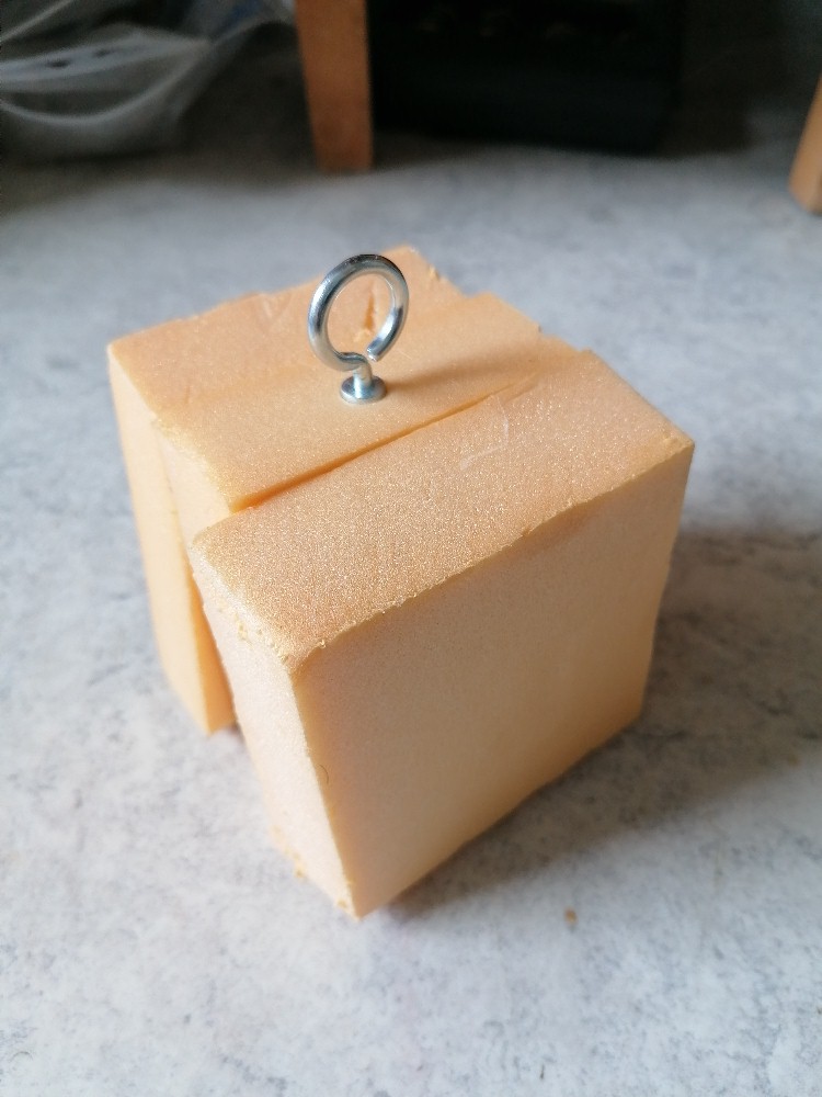

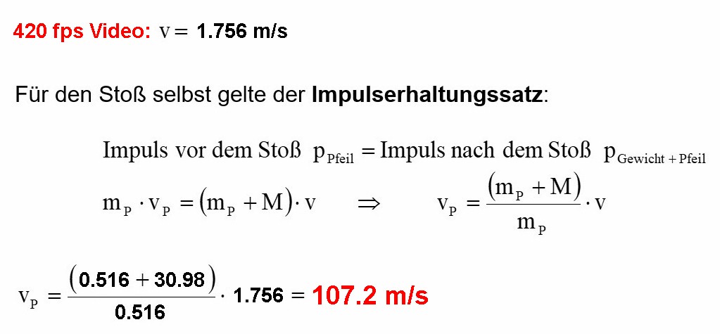

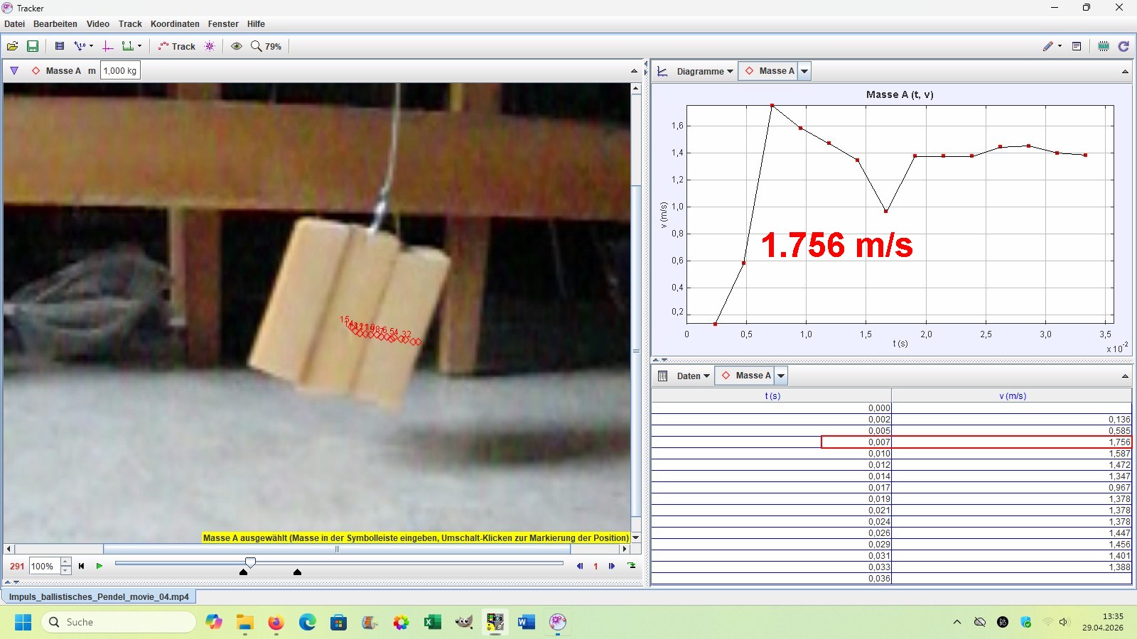

Ein ballistisches Pendel stand noch auf meiner Liste. Bei diesem total inelastischen Stoß merken die Schüler, dass sie der Energieerhaltungssatz hier nicht weiter bringt im Gegensatz zum Impulserhaltungssatz.
Als "Waffe" diente meine Luftdruckpistole, welche man zum Laden nur knicken muss, sodass teure CO2-Patronen entfallen. Zum Einsatz kommt sie u.a. für dieses Experiment im Physiklabor bzw. bei der Physikolympiade.
Das Pendel ist ein gewöhnliches Fadenpendel mit einem Styrodurblock als Pendelkörper. Eine Aufhängung mit einer Metallleiste, welche sich nicht verdrehen lässt, wäre wohl eine bessere Wahl gewesen, denn das Fadenpendel verliert durch Rotation doch einen nicht geringen Teil der zur Verfügung stehenden Energie. Demzufolge lenkt das Pendel deutlich weniger aus als es theoretisch sollte und die aus dem Auslenkwinkel berechnete Projektilgeschwindigkeit ist demzufolge weitaus geringer als der Sollwert (100 m/s laut Verpackung).
Bestimme ich aber nicht aus der Auslenkung des Pendels die Startgeschwindigkeit des Styrodurblocks, sondern mittels Videoanalyse, so erhalte ich deutlich bessere Resultate. Mittels 420 fps Video liegt das Resultat mit v = 107 m/s doch gut im Erwartungsbereich.
In den nächsten Tagen werde ich im Hof den Versuch noch mit meiner 50 lbs Armbrust wiederholen. Mal schauen, ob dann die Abweichungen auch so groß sind. Die Geschwindigkeit des Armbrustpfeils kann ich dann aber zum Vergleich auch konkret mittels Videoanalyse bestimmen.
Mehr Infos: https://stoppi-homemade-physics.de/ballistisches-pendel/

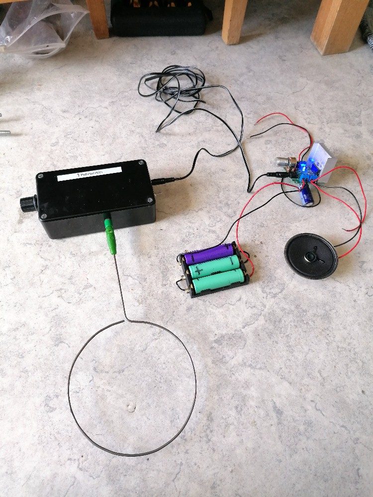

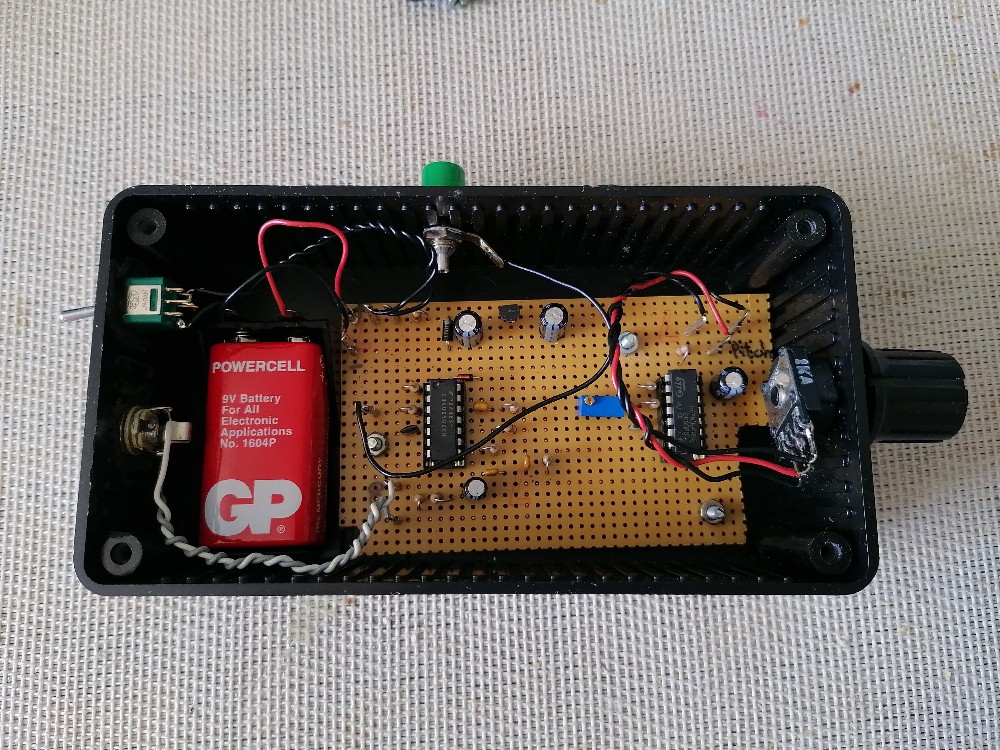

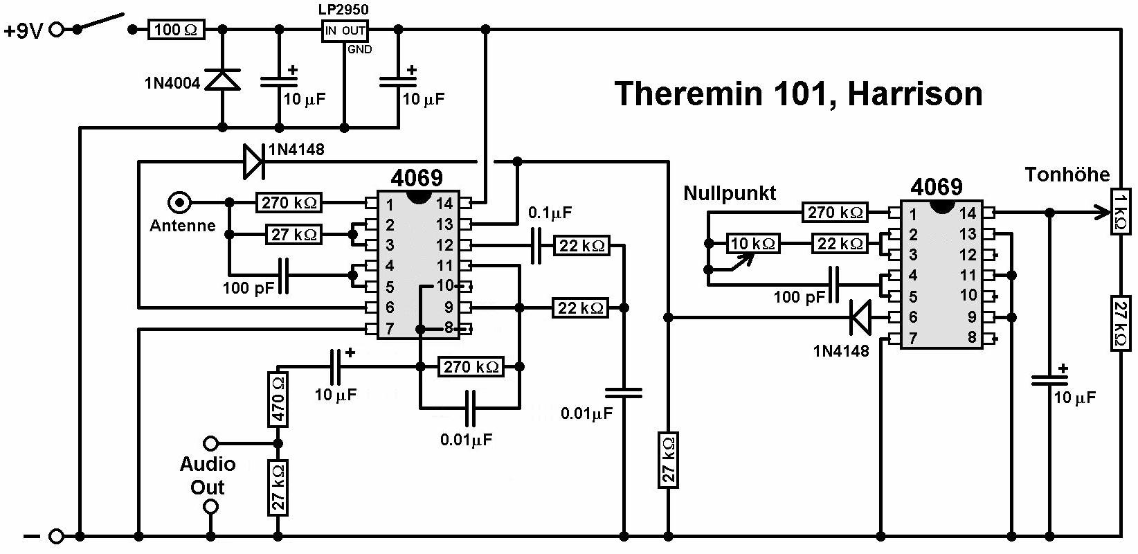

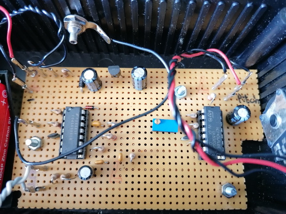

Und dann habe ich beim Ausmisten mein altes, sehr einfaches Theremin gefunden und gleich ausprobiert. Funktioniert noch immer nach rund 18 Jahren im Dornröschenschlaf. Allerdings kann man bei diesem Modell (ich habe 2 andere, bei denen man sowohl pitch als auch volume verändern kann) mit nur einer Antenne lediglich die Tonhöhe mittels der Handposition verstellen.
Mehr Informationen: https://stoppi-homemade-physics.de/theremin/

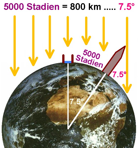

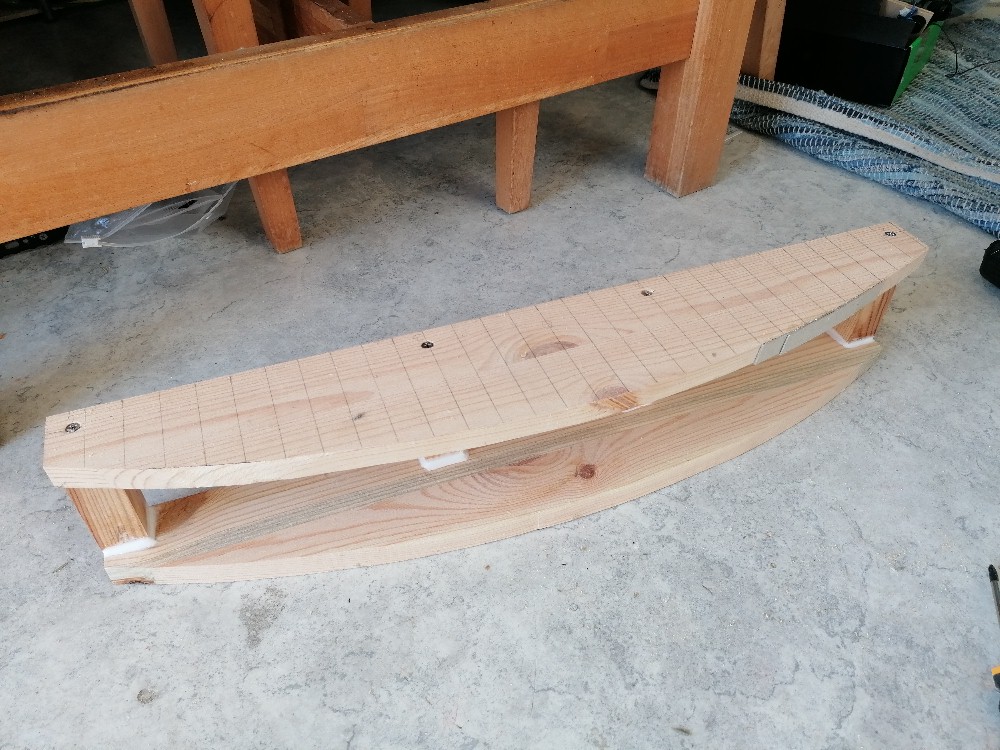

Der Grieche Eratosthenes hat ca. 200 v.Ch. mittels einer sehr simplen Methode den Erdradius bestimmt. Am 21. Juni stand nämlich in Syene (heutiges Assuan) zur Mittagszeit nahezu genau senkrecht am Himmel. Zur selben Zeit warf ein Obelisk in Alexandria allerdings einen Schatten von ca. 7.5°. Alexandria befindet sich rund 800 km nördlich von Assuan. Daraus schloss Eratosthenes, dass der Winkel zwischen den beiden Städten ebenfalls 7.5° betrug. Mittels einfacher Schlussrechnung folgerte er, dass der Erdumfang 360/7.5 * 800 = 38400 km betragen muss. Damit lag er verdammt knapp am tatsächlichen Wert von ca. 40000 km.
Ich möchte auf den Spuren von Eratosthenes wandeln und habe zwei Experimente vor. Einmal möchte ich den Erdradius auf seine Art bestimmen. Zum Glück ist die Freundin meines ältesten Sohnes Tschechin und sie besuchen zusammen regelmäßig ihre Heimat (Falkenau an der Eger). Dieses liegt rund 350 km weiter nördlich als mein Wohnort Graz. Bei einer Stablänge von 50 cm sollten sich die beiden Schatten im Hochsommer um ca. 4 cm unterscheiden. Mittels einer Gewindestange, zweier kurzer Aluleisten und einem Lot sollte die senkrechte Ausrichtung kein großes Problem darstellen. Die Durchführung ist für Juli angedacht. Die Sonne erreicht ihren täglichen Höchststand in Falkenau ca. 2 min später als in Graz...
Und dann bastel ich gerade an einem Modell zur Veranschaulichung der Eratosthenes-Methode. Dazu habe ich mir aus einer Holzplatte und einer Kunststoffplatte einen Kreisbogen mit r = 80 cm gebaut. Jetzt fehlen nur noch der bei aliexpress bestellte Obelisk und Brunnen, dann kann ich eine Messung machen.
Mehr Informationen: https://stoppi-homemade-physics.de/eratosthenes-erdradius/

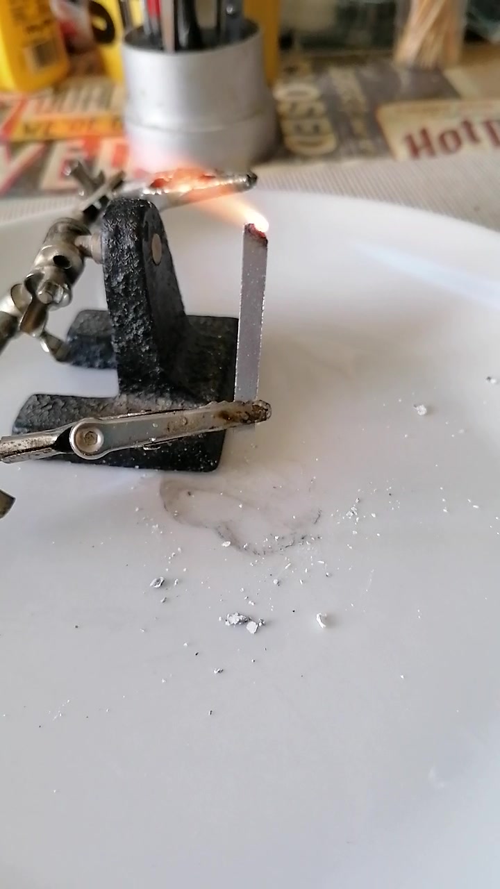

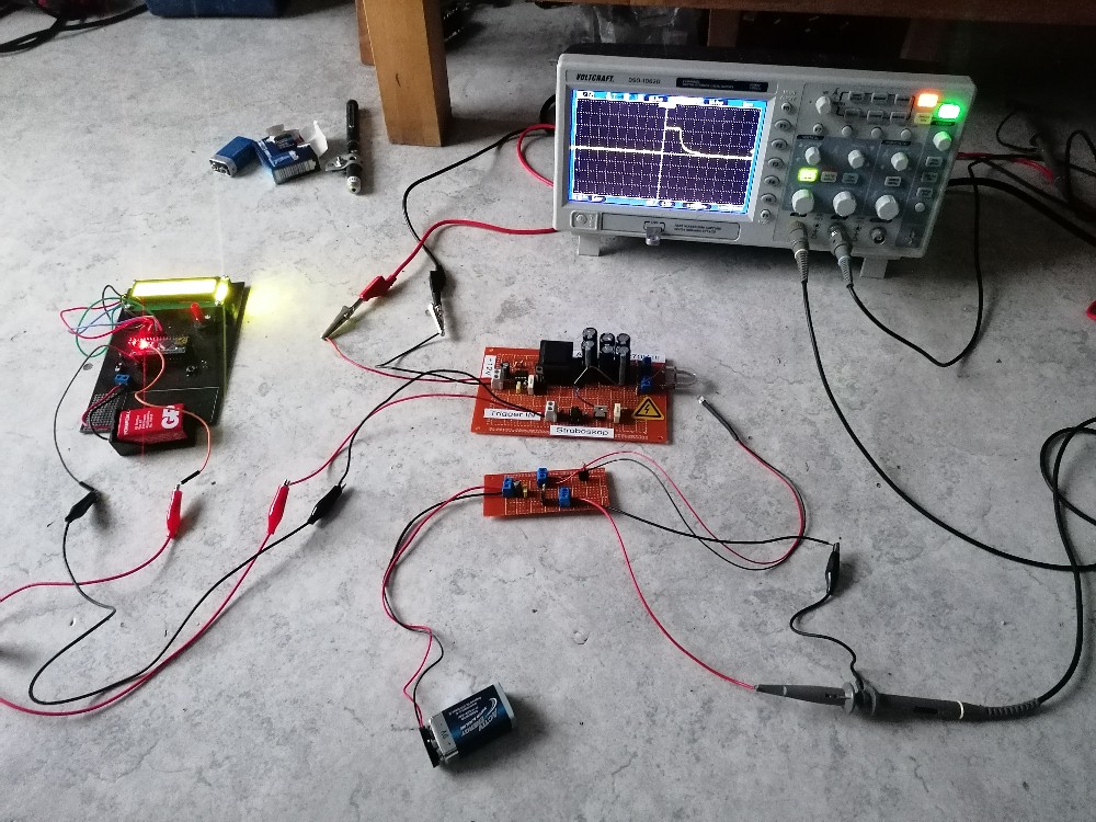

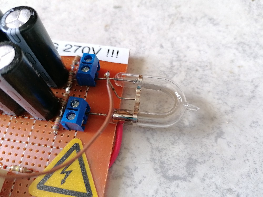

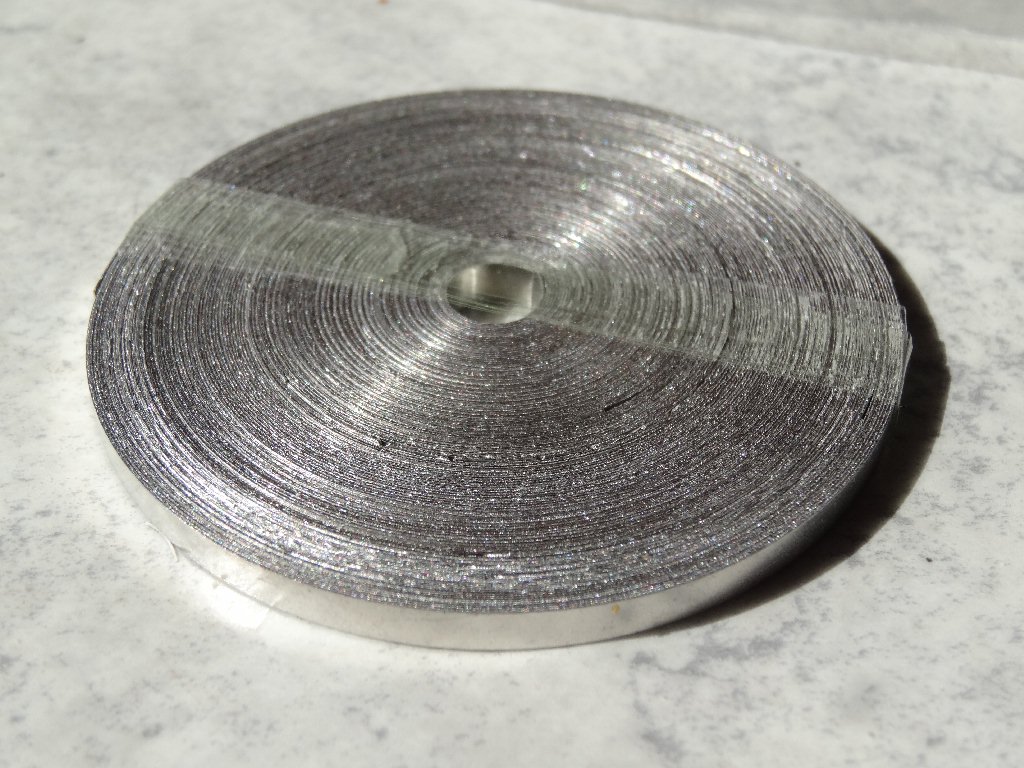

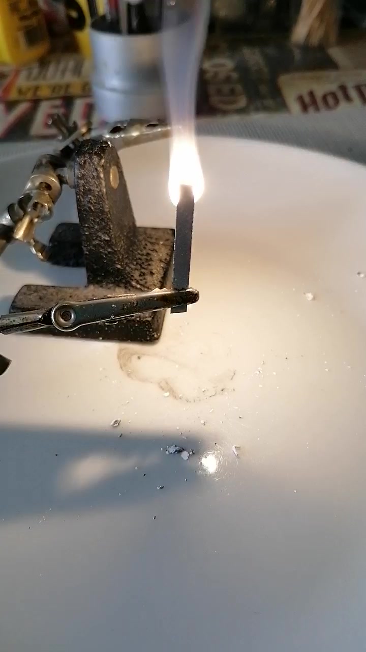

Heute habe ich auch mein Magnesiumband angezündet. Der Feuerball ist wirklich gleißend hell. Magnesium verbrennt ja bei Temperaturen von 2000 - 3000 °C und kann/darf nicht mit Wasser gelöscht werden.

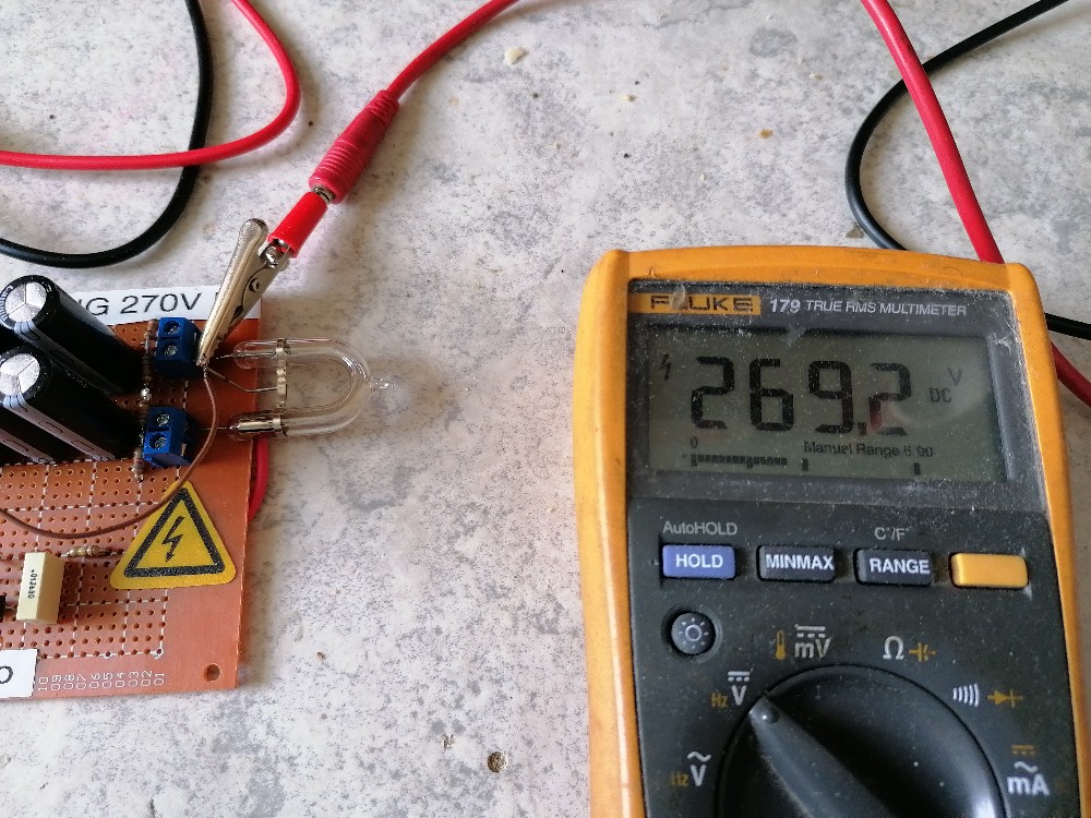

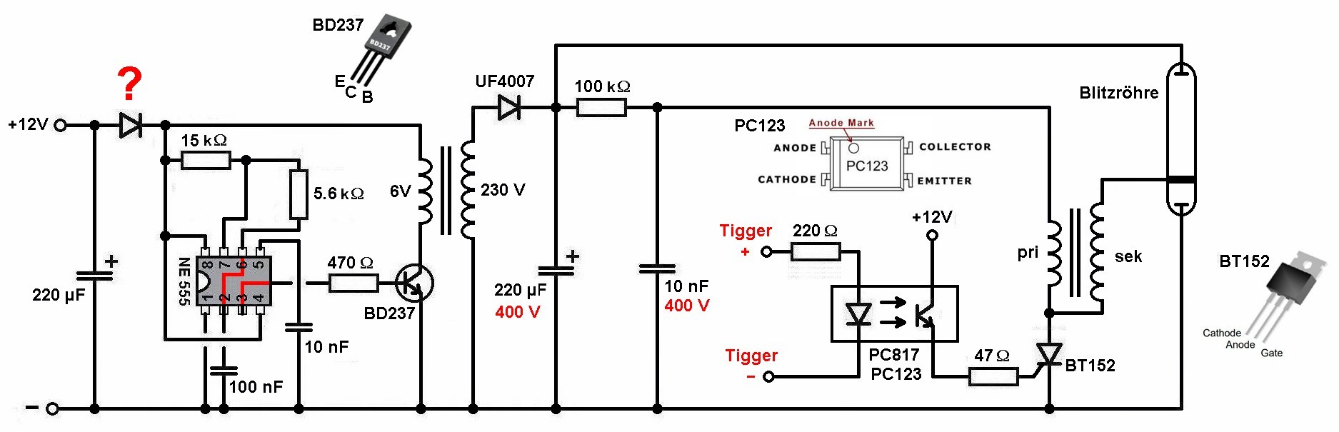

Und weil alle guten Dinge 3 sind, löte ich gerade ein Stroboskop zusammen. Dies deshalb, weil ich beim Zusammenräumen auf 5 Stück U-förmige Stroboskopröhren gestoßen bin. Einen Zündtrafo hatte ich auch noch in meinem Bestand. Die 270V erzeuge ich mittels NE555 (Glückwunsch zum 55-jährigen Bestehen, ich bin somit gleich alt wie er ;-)) und umgedrehten 6V-Printtrafo. Ein erster Test verlief bereits erfolgreich. Ich kann mit dieser leistungsschwachen Ladeschaltung allerdings keine hohe Blitzraten erzeugen. Ist eher für gezielt getriggerte Einzelblitze gedacht. Bilder kann ich dann in den nächsten Tagen nachreichen...
Woher wußte man damals, wie spät es 800 km weiter war? Oder ist der Gag, daß die Orte auf fast derselben Länge liegen und es daher nur um die Abweichung nach Norden geht, während die Sonne im Zenit steht?
Einwegkameras mit Blitz sind ideal für sowas. Werden aber glaube ich seit 20 Jahren nicht mehr hergestellt. :)
Wenn man Netzspannung hat, geht auch zwei Trafos entgegengesetzt koppeln zur galvanischen Trennung (also z.B. 230-12---12-230V), und dann beliebig Strom mit Bums abzapfen.

Johann L. schrieb:
Wenn die Sonne am höchsten steht, ist es Mittag :-)
Das war es in Karlsruhe und Stuttgart auch. Erst durch die Eisenbahn merkte man, daß das zu unterschiedlichen Zeiten passierte. :)
Mir kommt übrigens eine moderne Idee für Erastis Experiment:
Was ist dünn, senkrecht, und überall in Deutschland verteilt?
Laternen zwar auch, aber die sind vom Meßfehler her wohl noch ein bißchen zu kurz.
Daher: Windräder. Der Mast ist zwar konisch, aber das kann man vielleicht umgehen. Dank GPS-Zeit müssen die auch nicht genau auf einer Länge stehen.

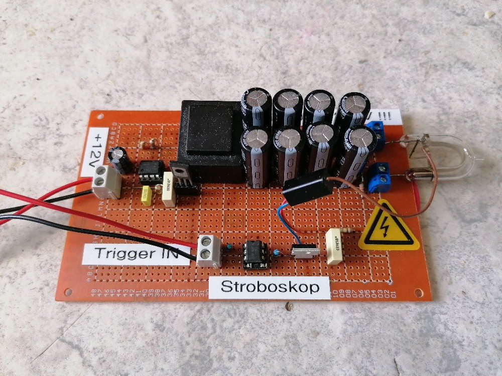

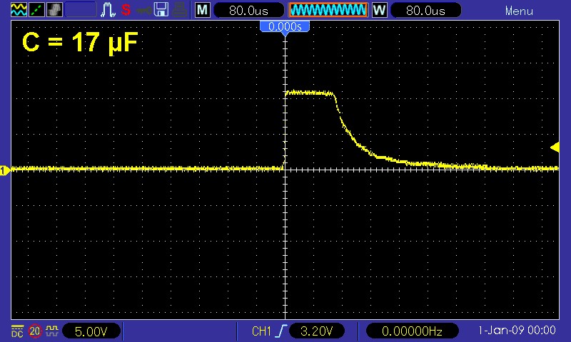

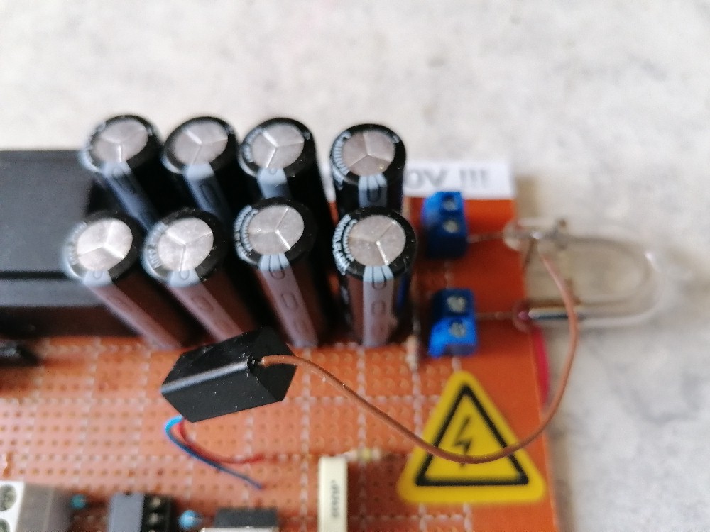

So, das Selbstbau-Stroboskop ist fertig und getestet. Als Kondensator für die Blitzlampe verwende ich 100 µF/ 330 V Blitzelkos von pollin. In 2s4p Konstellation betrug die Gesamtkapazität zunächst 200 µF. Damit waren die Lichtblitze allerdings 800 µs lang.
Daher habe ich die Kapazität zuerst auf 50 µF (Blitzdauer 280 µs) und dann weiter auf 17 µF (Blitzdauer 135 µs) reduziert. Bei meinem alten kommerziellen Stroboskop hatte ich vor gut 20 Jahren auch schon einmal die Blitzdauer bestimmt und kam da auf nur 20 µs. Muss scheinbar dessen Kapazität noch einmal deutlich kleiner gewesen sein bzw. hatte die gezündete Blitzlampe einen geringeren Widerstand...
Mehr Informationen: https://stoppi-homemade-physics.de/stroboskop/
#8047539
Hallo Christoph,
Nettes Projekt. Das hatte ich auch mal vor. Leider lief mir dann aber unerwartet ein Industriegerät in die Hände und aus dem Bauvorhaben wurde nichts mehr. Für mich ist es ein eminent wichtiges Werkzeug. Deshalb schlage ich vor, es in ein permanentes, handliches Gerät zu verwandeln, nicht nur um auch das Überleben des Bedieners zu gewährleisten;-)
Ferner wäre ein integraler uC Frequenzzähler nett, um die Lichtblitzrate in den üblichen Maßeinheiten wie rpm und ppr angeben zu können. Mein uralter Digistrobe hat alle diese Eigenschaften.
Auch rate ich für die Frequenzeinstellung etwas Aufwand zu betreiben und einen wirklich stabilen Trigger-Oszillator mit einem hochwertigen Zehngang-Poti und guten griffigen grossen Knopf zu versehen. Es ist sehr nützlich feinfühlig einstellen zu können.
Eine nützliche Erweiterung wäre auch ein externer Fremdtrigger-Eingang, um drehende Objekte automatisch feststehen zu lassen, ohne dass man sich um Synchronisierung bemühen muss. Das wären meine Überlegungen dazu.
Übrigens lassen sich auch sehr schnell drehende Objekte, die die maximale Blitzrate Deiner Schaltung und Blitzröhre übersteigen, durch die Formel RPM = D1*D2 / (D1-D2) bequem errechnen, indem man zwei Messungen macht, wobei D1 der höhere Drehzahlwert ist.
Es wäre auch zu überlegen, es mit einem Lipo Akku zu betreiben, um nicht immer netzabhängig sein zu müssen.
Auch aufpassen, die Blitzröhre bei schnelleren Blitzraten thermisch nicht zu überlasten und ihr Abkühlpausen zu gönnen.
Mein Gerät: https://controlrepair.com/shop/cole-parmer-instrument-1964-digistrobe-102419#attr=786646
Gruß, Gerhard
Gast #8048896
@Gerhard: Vielen lieben Dank für deine Hinweise und Anregungen. Verbesserungspotential gibt es eigentlich bei fast all meinen Aufbauten. "Problem" ist nur, dass mich dann komplett neue Projekte weitaus mehr reizen, als die "alten" zu optimieren.

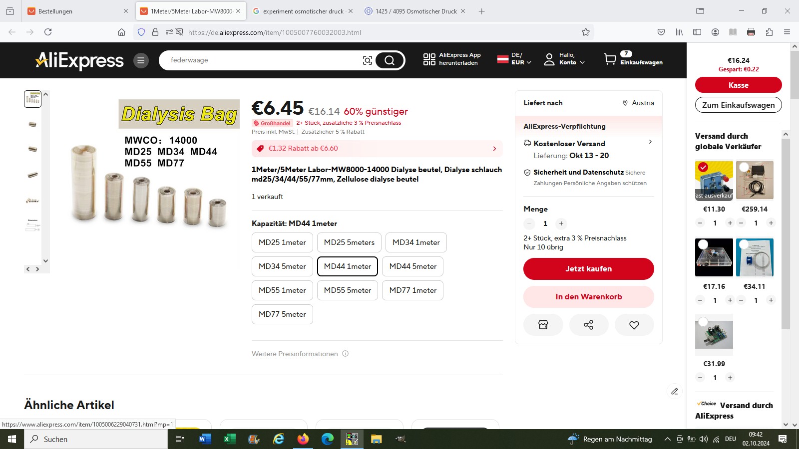

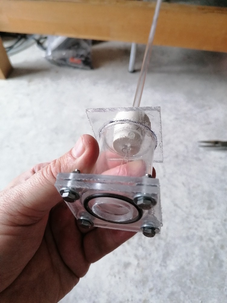

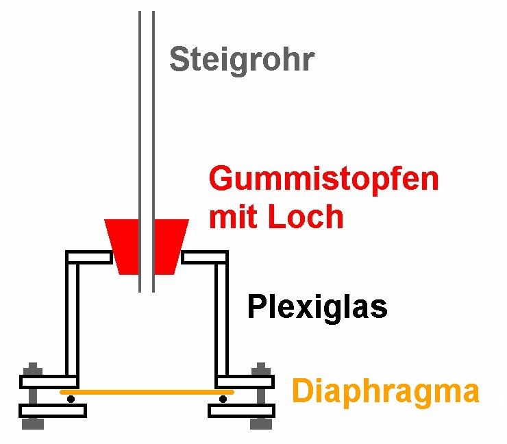

Ich hatte ja vor rund 2 Jahren bereits ein Osmometer gebastelt, um den osmotischen Druck anschaulich zu machen. Habe mir damals dazu eine günstige Dialyse-Membran auf aliexpress gekauft. Problem war, dass selbst bei geringer Zuckerkonzentration der osmotische Druck und damit die Steighöhe des Wassers zu hoch gewesen wäre. So blieb es dabei, nur die unterschiedlich starke Steiggeschwindigkeit des Zuckerwassers in Abhängigkeit von der Zuckerkonzentration aufzuzeichnen.
Mehr Informationen: https://stoppi-homemade-physics.de/osmotischer-druck/

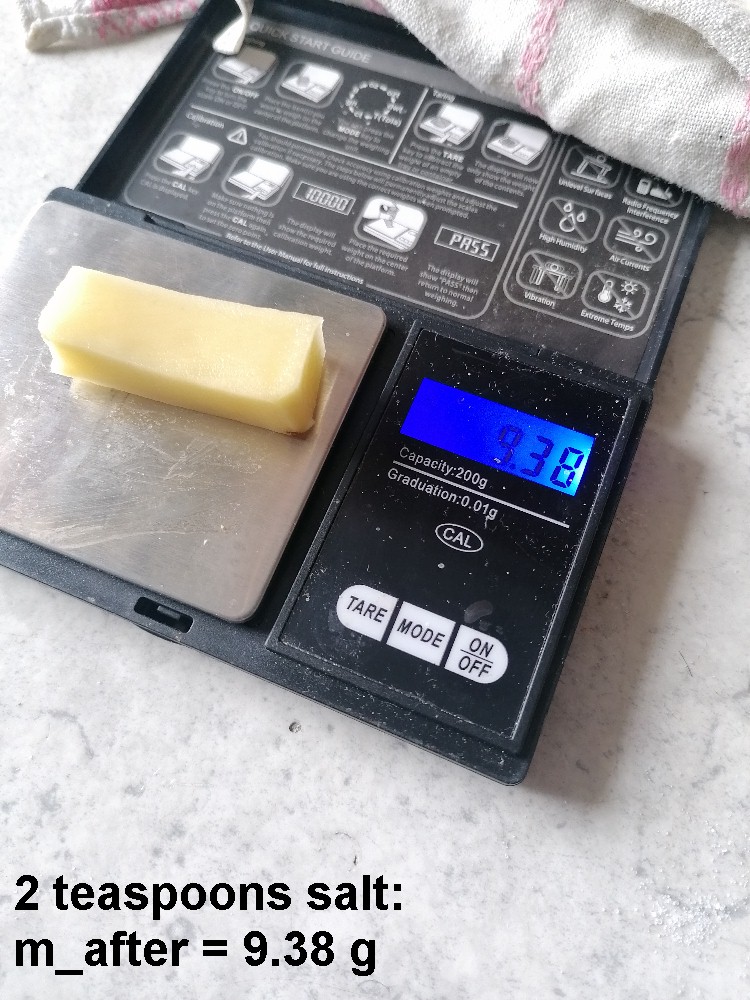

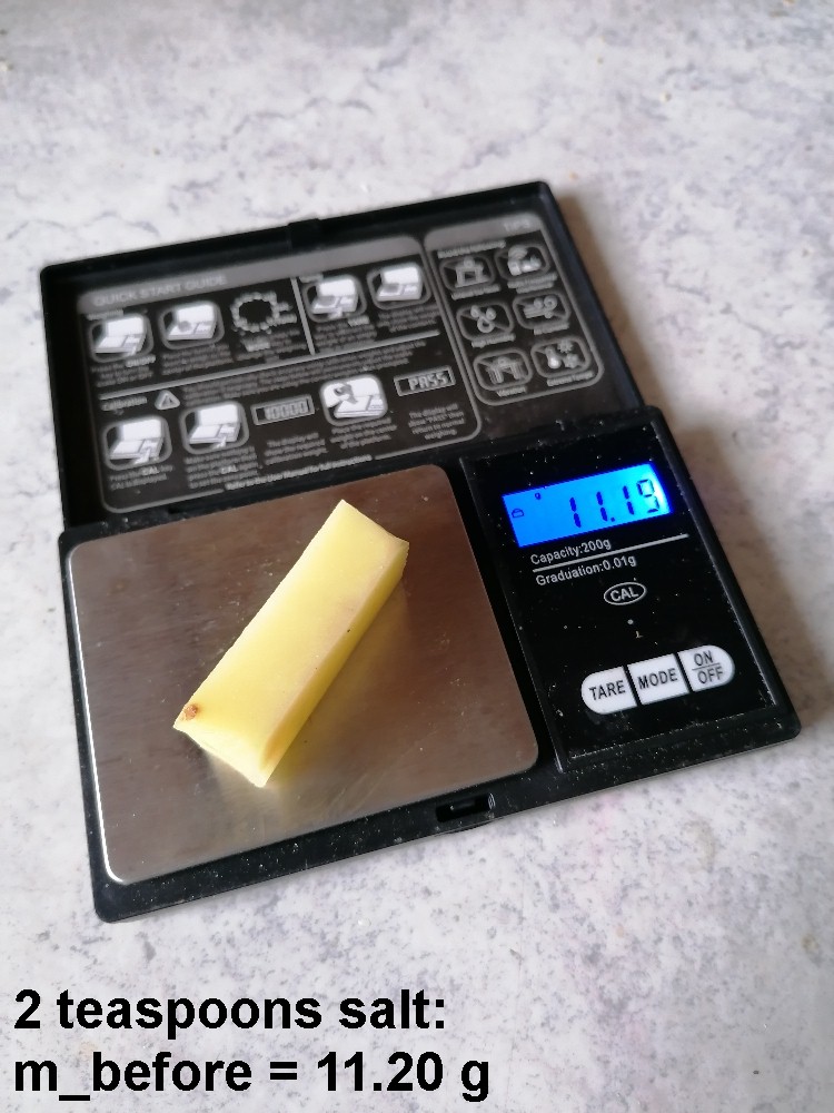

Es gibt aber einen noch wesentlich einfacheren Versuch zum Thema Osmose. Man benötigt dazu nur Kartoffeln, reines Wasser und Salzwasser unterschiedlicher Konzentration und eine Waage. Man schneidet 3 ca. gleich große Kartoffelquader aus den Kartoffeln. Dann füllt man 3 Gläser einmal mit normalen Wasser, mit Wasser + 1 TL Salz und dann noch mit Wasser + 2 TL Salz. Nun misst man die Größe und die Massen der 3 Kartoffelquader und gibt sie danach in je ein Glas. Nach ca. 1 h holt man sie raus und misst nochmals Größe/Volumen und Masse.
Das Kartoffelstück im reinen Wasser ist schwerer und größer geworden und lässt sich nur schwer biegen. Denn durch die Osmose ist ein Nettostrom an Wasser in die Kartoffelzellen geflossen. Bei jenen im Salzwasser ist eine Massen/Volumenabnahme festzustellen und die Stücke sind nun deutlich biegsamer. Dies deshalb, weil nun durch die verglichen zu außen geringere Salzkonzentration in den Kartoffelzellen mehr Wasser aus den Kartoffeln geflossen ist als hinein.
Es heißt ja auch, dass der Mensch ja nicht zu viel destilliertes Wasser trinken sollte. Denn dann würden die Zellen durch den Nettostrom in die Zellen hinein anwachsen und sogar ggf. platzen. Dieser Selbstversuch ist noch ausständig ;-)

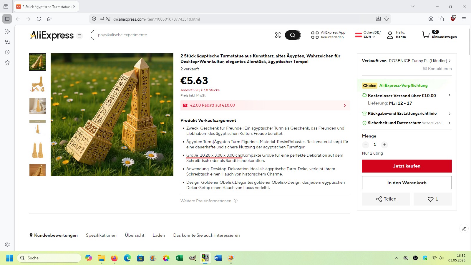

Das Eratosthenes-Modell zur Bestimmung des Erdradius ist fertig. Ich habe dafür auf aliexpress einen kleinen Obelisken und Brunnen gekauft. Jetzt sieht das ganze fast so aus wie im Original in Ägypten ;-) Zur Durchführung benötige ich aber die Hilfe eines meiner Kinder...
