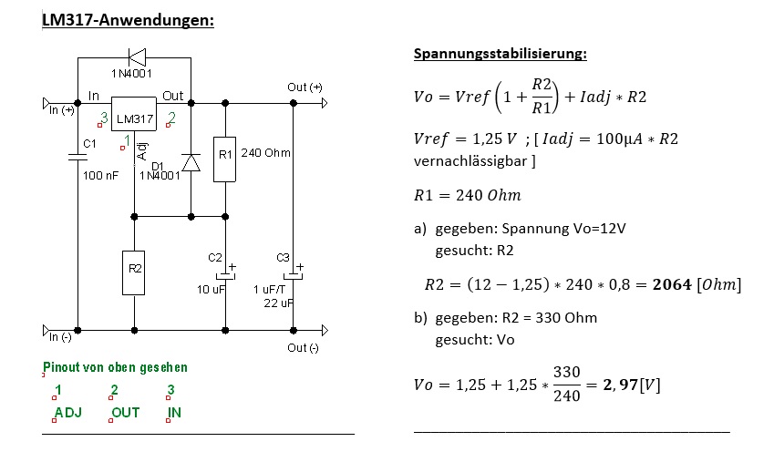

von Karl B. (gustav)
bei LM317 kann man durch Poti auch VOut einstellen.
Wenn mein Taschenrechner für R2 (auch als Poti denkbar) 560 Ohm ausgibt,
würde LM317 4,17 Volt haben.
Absolute Eingangsspannung maximal ca. 30 V.
Dürfte passen.
Nur dran denken, die Leistung, die LM317 "verbrät", ist ganz grob Strom
mal Eingangs-Ausgangsspannungsdifferenz.
ciao
gustav
Zusatz, nimm statt des L7810CV den LM317.
Dann kannst Du direkt ohne den erwähnten "Extra-Spannungsteiler" VOut
justieren.
Route 6. schrieb:
> Dazu erzeugst du aus 3,3 V mit einem Schaltwandler 12,5 bis 13 V und
> hängst dann einen Linearregler 7810 dran, um endlich über einen
> einstellbaren (recht hochohmigen) Spannungsteiler auf deine 4,17 V zu
> justieren?
Überlegung:
TO hat doch keine ca. 7 Volt, mit denen man den 7805 eingangsseitig
speisen könnte.
Dazu wäre der vorgeschlagene LM317 h i n t e r dem Aufwärts-Schaltregler
gedacht. Sparte den Last-Spannungsteiler, (der Leistung verbrät).
Frage:
Wieso ist der Aufwärts-Schaltregler von 3,3 V nicht gleich auf
gewünschte VOut einstellbar? Sollte das zu ungenau gehen?
Dann ist das verständlich.
Hmmm...
ciao
gustav

Es gibt auch einstellbare Festspannungsregler, da ist halt der
Beschaltungsaufwand höher.
