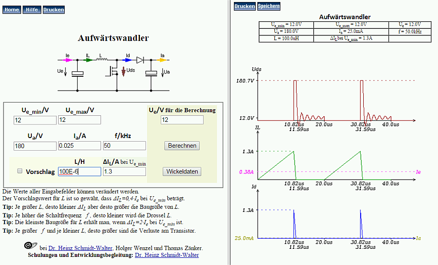

von ArnoR (Gast)
Yassin R. schrieb:
> der ganze Stepup stammt aus einem Kit was ich mir aus der
> Bucht zugelegt habe ;) Habe den auf dem Breadboard schon getestet, der
> funktioniert zufriedenstellend
Unter den späteren Bedingungen (Vollast)? Ganz sicher nicht.
Die Drossel im 10mm Raster mit etwa 3mm Durchmesser ist wohl
vergleichbar mit einer Fastron MICC-101X-YY 100µH. Die hat einen
Sättigungsstrom von etwa 170mA. Du brauchst aber etwa 25mA auf den 180V,
was an 12V einen mittleren Strom von 380mA bedeutet. Der Spitzenstrom
geht auf 1,3A (siehe Anhang). Das kann die Drossel bei weitem nicht.
Der Abschaltstrom des MC34063 liegt bei 1,36A, da stirbt der
Schalttransistor nur deshalb nicht, weil die gesättigte Drossel einen
unbrauchbar großen Drahtwiderstand von 3,5Ohm hat.
von Yassin R. (crackm4n)
Ich habe wie gesagt noch nie mit Eagle was gemacht vorher! Die Spule die
ich hier habe ist denke ich eine andere aber dass mit den 100uH stimmt
;) Ich habe gerade mal geschaut und tatsächlich ist sie 1cm lang um 3mm
breit! Ich habe dann gerade mal die von dir genannte Spule gegoogled. Da
steht DC rated 1620mA und DC maximum 1860mA also hoffe ich mal dass es
gut geht ;) Der Stepup wurde als Nixie Stepup verkauft daher hoffe ich
mal dass es klappen wird. Ich habe nicht so viel Ahnung von Elektronik,
deshalb verstehe ich eure Erklärungen leider nicht immer vollständig.
Ich habe jetzt gerade nach etwas stöbern hier im Board doch noch 6
K155ID1 gekauft.
von ArnoR (Gast)
Googlen kannst du also auch nicht. Die Spule, die du gefunden hast, ist
diese:
http://www.reichelt.de/L-XHBCC-100-/3/index.html?ACTION=3&LA=446&ARTICLE=138548&artnr=L-XHBCC+100%C2%B5&SEARCH=100%B5h
Durchmesser 7,5mm, Länge 16mm.
In deinem Layout ist aber diese vorgesehen:
http://www.reichelt.de/Fest-Induktivitaeten-axial/L-MICC-100-/3/index.html?ACTION=3&LA=2&ARTICLE=86438&GROUPID=3179&artnr=L-MICC+100%C2%B5
Durchmesser 3mm, Länge 7mm. Diese Drossel habe ich oben beschrieben.
