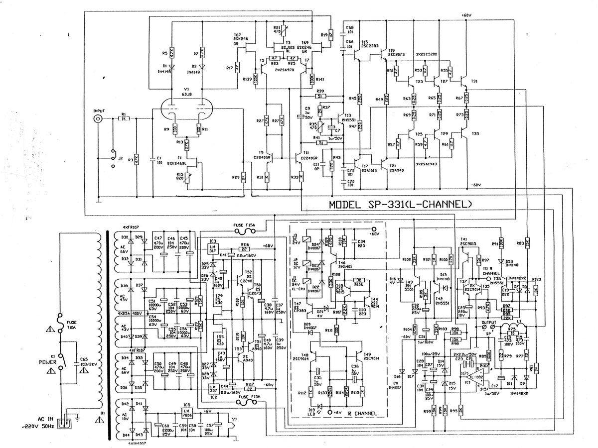

Guck dir mal den Schaltplan im Anhang an. Das ist ne Vincent Endstufe,
bei der der Eingangsdifferenzverstärker mit Röhren realisiert wurde.
Layout habe ich aber leider nicht. Vielleicht kann ich dir damit
weiterhelfen:)
Gruß Simon

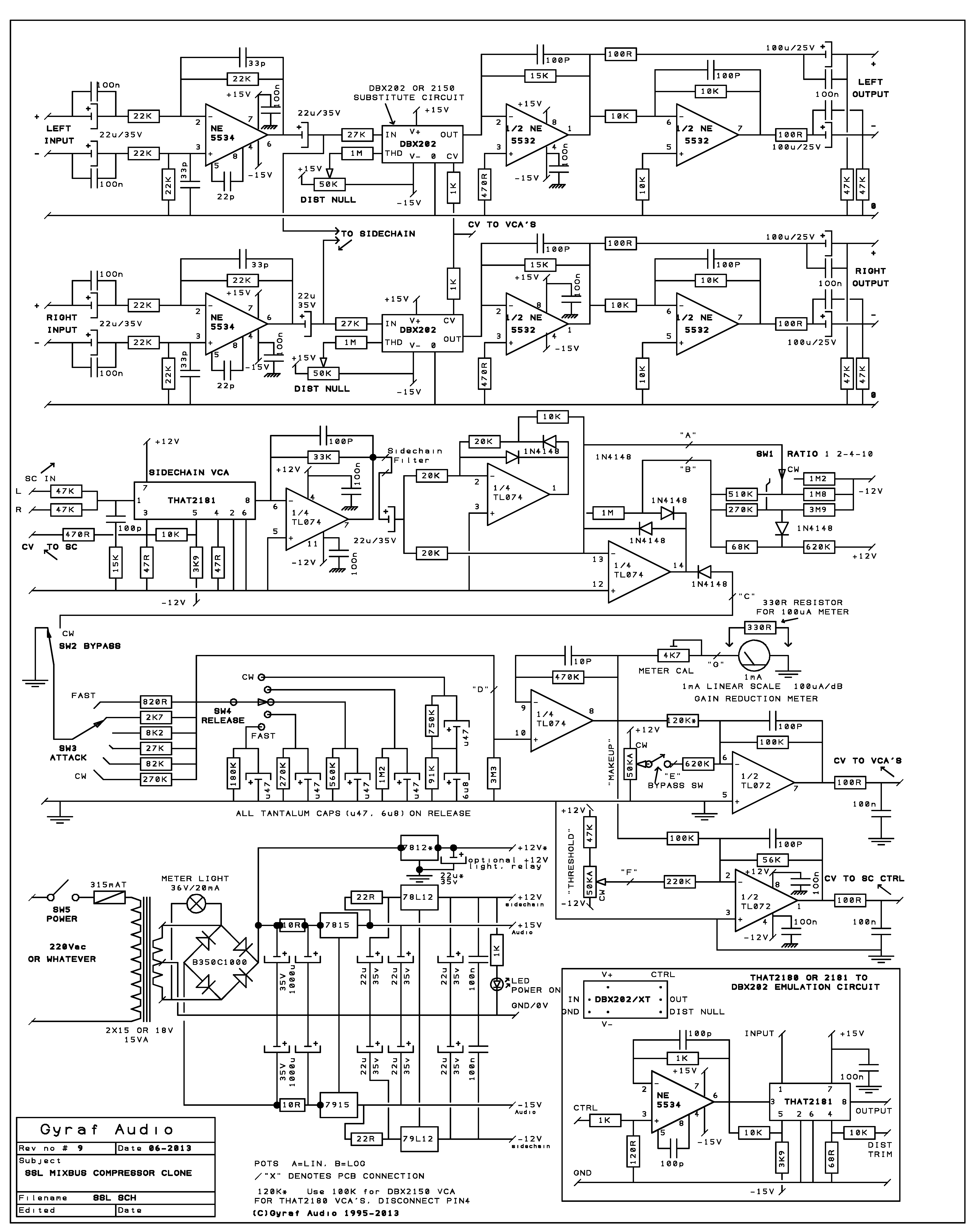

von Simon B. (Gast)
Sorry zu früh gedrückt :D hier der Plan.
von Simon B. (Gast)
Jetzt ist aber der Wurm drin. :D Das was ich geschickt habe ist auch
ganz nett... Stereo Kompressor. Jetzt hast du auch davon nen Plan:) hier
jetzt aber das Richtige
von Spannungsteiler (Gast)
Vincent baute einige Hi-End Hybrid Endstufen.
Ich fand es schon immer sehr interessant, hochwertige professionelle
Schaltungen zu untersuchen und zu analysieren.
Man lernt sehr viel dadurch, und kann die Eigenentwicklungen
schleifen und verbessern!
Vielleicht lässt du Google bemühen, Vincent Service Manuals zu finden
http://elektrotanya.com/vincent_sp331-pwr_sch.pdf/download.html

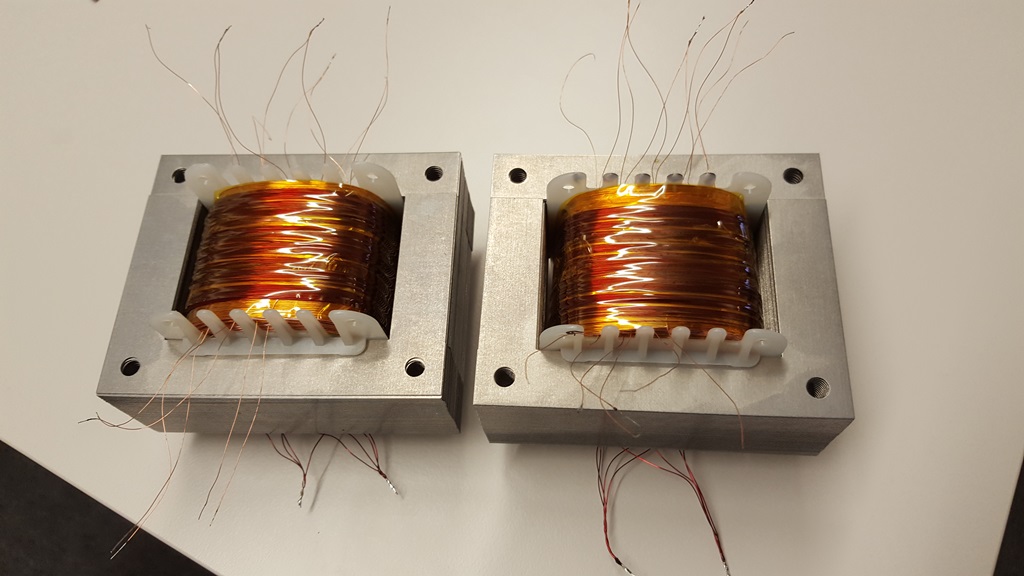

von Tobias P. (hubertus)
Naja, ich würde sogar versuchen, den Ausgangstrafo selber zu wickeln.
Kaufen ist immer ein bisschen doof, in der Schweiz gibts dafür kaum
Lieferanten. Den Netztrafo zu beschaffen, das dürfte recht einfach sein,
aber gerade der Ausgangstrafo ist ja eigentlich das, was schwierig zu
bekommen ist. Den extra in Holland zu bestellen wird dann auch sehr
teuer. Selber wickeln sollte ja aber auf einer Drehbank gehen, nur fehlt
mir die Erfahrung (wegen der Schachtelung).
Daher war die Idee eigentlich, den Röhrenverstärker bis zum
Ausgangstrafo möglichst zu belassen, und lediglich diesen zu ersetzen,
einfach deshalb, weil ich den für vernünftigen Aufwand hier nicht
bekomme.
von Zeno (Gast)
Da gab es mal zu DDR-Zeiten ein Buch von K.Streng "ABC der
Niederfrequenztechnik". Dort war die Berechnung und die
Wickeltechnologie (u.a. auch die Schachtelung von Wicklungen) von
Ausgangsübertagern beschrieben. Vielleicht kannst Du Dir das Buch
irgendwie beschaffen (Antiquariat, Ebay oder auch einer gut sortierten
Bücherei). Das Buch ist im Militärverlag der DDR erschienen. Schau mal
hier
https://www.booklooker.de/Bücher/Angebote/autor=K.Streng&titel=ABC+der+Niederfrequenztechnik
Zeno

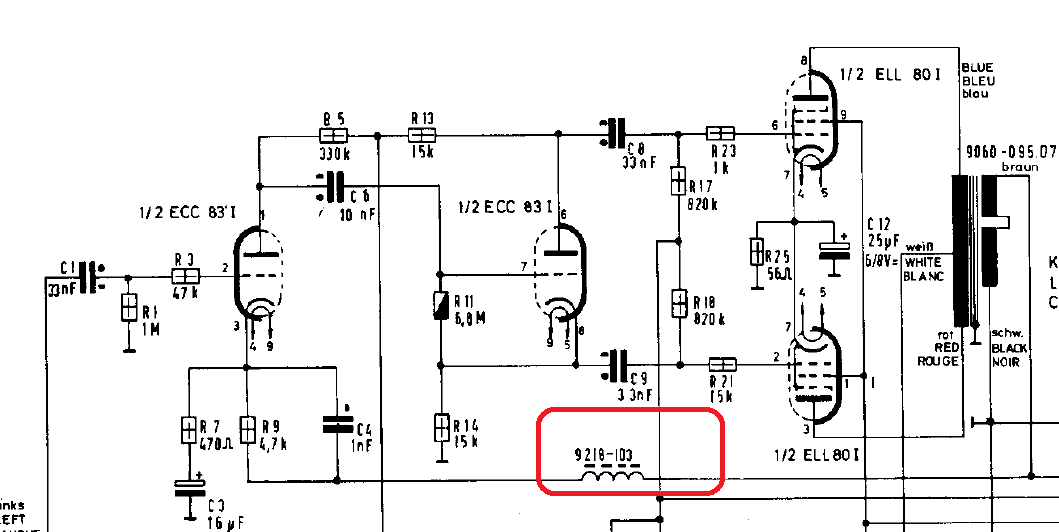

von Karl B. (gustav)
der Ausgangstrafo ist wohl nicht alleine das Problem.
Also, die meisten Röhrenverstärker, die mir untergekommen sind, hatten
zum Teil erhebliche Probleme mit den "Gegenkopplungen". D.h. die
Rückführung vom Ausgang auf eine Vorstufe oder den Kathoden- bzw.
Gitterkreis der Endröhre.
Das machte sich dann in Blubbern und sonstiger Schwingneigung bemerkbar.
Hat man da keine genauen Dimensionierungsbeispiele, bekommt man im
Eigenbau nicht das gewünschte Ergebnis.
Die im Bild gezeigte E(C)LL801 war laut Kundenangaben unverhältnismässig
häufig kaputt.

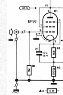

von Peter D. (peda)
Es ist in der Tat mehr Erfahrung nötig, einen Röhrenverstärker brummfrei
zu kriegen, aber es geht.
Z.B. habe ich früher viele alte Röhrengeräte zerlegt. Da habe ich mich
gewundert, warum die Becherelkos auf dem Chassis isoliert waren und die
Masse über einen extra Draht nach einem ganz bestimmten Schema
verdrahtet wurde. Das Chassis war nur an einem einzigen Punkt mit Masse
verbunden. Und die Heizleitungen immer schön verdrillt und nur die 3,15V
Mittelanzapfung ging an Masse. Und alle Potileitungen waren doppelt
geschirmt, der innere Schirm war die Masse zu den Potis und der äußere
Schirm war nur einseitig aufgelegt.
In einem besseren Radio habe ich auch 2 Ausgangstrafos in Reihe gesehen,
der kleinere konnte dann die Höhen besser übertragen. Außerdem hing noch
ein Elektrostat über einen Kondensator direkt an der Anode.
Die Mikrofonie darf man nicht unterschätzen, die EF86 bzw. EABC80 saßen
daher oft auf einem Röhrensockel mit Gummipuffer, der aber mit der Zeit
hart wurde. Ältere Radios klirrten daher bei hohen Lautstärken oder es
kam zur Rückkopplung.
Allerdings trägt ein leichtes Brummen zu dem warmen Klang bei, ebenso
die Höhenabsenkung. Die ungedämpften Höhen lassen den Transistorsound
hart wirken, wie auch die harten Tiefbässe.
etwas zum Basteln....
Übrigens, die "Mikrophonie" kam bei AM meistens vom Drehkondensator,
dessen Platten vibrierten, war er zu nah am Lautsprecherchassis
montiert.
(Hörbarer ca. 1kHz Pfeifton)
Beim TK17 von Grundig war in der Tat die ECC83 auf
Schwingpuffer-Fassung(!)
ciao
ja dann kommen die anderen Anforderungen an Spannungsfestigkeit etc. der
Bauteile noch dazu.
Für das "alte" (SABA-)Radio, dessen Schaltbild oben einkopiert wurde,
waren "gedruckte Schaltung" und "Platinenlayout" noch Fremdworte.
Eine Reparatur wurde durch den Aufbau der in freischwebender Art auf
Lötleisten befestigten Widerstände und Kondensatoren zu einer kniffligen
Sache, musste man nämlich erst intakte Bauteile ab- und hinterher wieder
dranlöten, um an die eigentlich defekten Teile ranzukommen, in der
Hoffnung, dass die guten Bauteile durch diese Vorgehensweise nicht auch
noch kaputt gingen.
Aber was mir auffiel:
Es gab (  - gibt vielleicht noch - ) Kondensatoren mit "Kennzeichnung
des Aussenbelages"  (wohl für Abblockkondensatoren gedacht)
und mit drittem Draht, der "Abschirmung", (siehe Bildchen).
Das zeigt unter anderem, wie z.B. der besonderen "Brummempfindlichkeit"
durch besondere Bauteileformen Rechnung getragen werden musste.
das nur ganz nebenbei
ciao
gustav
http://www.dampfradioforum.de/viewtopic.php?f=2&t=12387
"...In einigen Radiochassis sind aber beispielsweise
geschirmte NF-Koppelkondensatoren anzutreffen. Werden
diese durch ungeschirmte Typen ersetzt, kann es zu
unangenehmen Folgeerscheinungen kommen wie Brummen oder
gar Rückkopplungen. Das ist dann ein Fehler, an dem sich
so mancher fast die Zähne ausbeisst und ihn dabei selbst
eingebaut hat..."
Wäre vielleicht ein wichtiger Tip für den "Röhrenverstärkerbauer".
Mit den miniaturisierten Platinchen mit engsten Leiterbahnabständen
und SMDs im Anodenkreis wird es wohl nicht gehen.
Aber:
Bestimmte Konds. sollten auch "abgeschirmt" sein.
Wo gibt's die zu kaufen , noch?
ciao
gustav
@Holm
also nachdem ich mir das nochmal gründlich überlegt habe, werde ich vom
Hybridkonzept doch abkommen. In der Tat ist es so, dass es schon ein
bisschen 'witzlos' ist. Nachdem ich jetzt herausgefunden habe, wo ich
günstig leere Trafos incl. Bleche bekomme, und auch eine Wickelmaschine
mit Zähler besorgen konnte, steht dem Konzept nichts mehr im Weg.
Übrigens ist für mich der Grund, einen Röhrenamp bauen zu wollen auch
der, dass man sich da voll verwirklichen kann beim Bau des Chassis. Bin
heute fast den ganzen Nachmittag in der Werkstatt gestanden und habe
gebohrt & gefräst ;)
Werde jetzt zwei Gegentakt Ausgangsübertrager bauen. Ich muss meine
Meinung revidieren, es sollte doch machbar sein.

von michael_ (Gast)
Tobias P. schrieb:
> Bin
Bist scheinbar ein brauchbarer Mechaniker.
Aber Trafos für diese Spannung wickeln ist eine Wissenschaft für sich.
Nicht umsonst sind die sehr teuer.
Dacht ich mir schon. Braucht doch erweitertes Wissen.

Tobias P. schrieb:
> @Holm
Whow.. ging ja fix...
Sieh zu das Du für die Ausgangstrafos gutes 0,35mm Blech bekommst
und bei 2xEL84 sollten diese Trafos auch nicht kleiner werden als M85b
oder M102a.
Da gibts "Kunstwerke" sage ich Dir..:-)
Ja, natürlich ist es das. Es ist allerdings wirklich viel Arbeit und Du
darfst nicht schlampen.
> Der Amp hat dann 4x EL84 als Gegentaktstufe sowie 2x ECC83 als
> Eingangsstufe und Phasenumkehrstufe. Gleichrichter mit EZ81. Ich
> überlege noch, ob ich die Röhren mit Gleichstrom heizen soll. (Dann
> würde ich einen Si-Brückengleichrichter unter dem Chassis verstecken).
Wenn Gleichstromheizung dann nur für die Vorstufenröhren wegen des
Fremdspannungsabstandes.
Wofür planst Du 2xECC83? Normalerweise ist eine ECC83 für einen Kanal
mehr als ausreichend. Wenn Du einen Klangregler mit einbauen möchtest
mußt Du natürlich dessen Dämpfung aufholen aber die meisten historischen
Schaltungen sind für rd. 100mV für Vollaussteuerung ausgelegt, heute
sind bis zu 2,5V~ aus einem CD Player üblich. Mit mehr Verstärkung als
notwendig handelst Du Dir eher Probleme ein..
> PS: ich höre mir damit auch Vinyl an ;-) bis jetzt aber mit
> Transistoramp. Der funktioniert tadellos, ist aber nicht so hübsch.
Gruß,
Holm

@Matthias S.: Eine ECC86 ist was Grundsätzlich Anderes als die üblichen
Verdächtigen, das ist eine Niederspannungsröhre für Autoradios.
@gustav: Ich denke nicht das Tobias vor hat ein Tonbandgerät zu bauen
oder ein Mikrofon direkt an seinem Verstärker zu betreiben, auch die
Aussage mit den Pentoden die nicht in einer Mikrofonverstärkerstufe
anzuwenden seien ist grundsätzlich falsch. Die EF86 und ihr Vorgänger
EF804 sind rausch- und klingarme Vorstufenröhren exakt auch für diesen
Zweck.
Siehe u.A. hier:
http://www.jogis-roehrenbude.de/Verstaerker/MV3.htm
Der MV3 ist ein gut klingender kleiner Mischverstärker aus der DDR,
hat natürlich auf Grund der getrennten Klangregler für jeden Eingang
einen ziemlich hohen Aufwand den man ggf. zusammenstreichen kann, dafür
würde ich aber unbedingt den beiden Endröhren getrennte
Kathodenkombinationen spendieren.
Die Platine hat wohl erst kürzlich mal Jemand nachempfunden, das Layout
ist wohl zu bekommen.
Gruß,
Holm
dieselbe Schaltung gibt es noch als folgende Variante unter derselben
Seite:
"...Die EF 86 (eine speziell für HiFi-Zwecke entwickelte Röhre !) ist
als Triode geschaltet...."
Das hatte ich noch im Hinterkopf:
"....Wie aus Bild 9. zu sehen, ist die EF86 weniger gut für sehr
rauscharme Verstärkung geeignet als etwa eine ECC83....Das ist auch
theoretisch zu erwarten, da die Aufteilung des Kathodenstroms auf Anode
und Schirmgitter ein zusätzliches Rauschen verursacht
(Stromverteilungsrauschen), das bei Trioden entfällt... "
Scheint aber für TOs Projekt nicht so relevant. Es gibt auch noch andere
Gründe, warum TO zur Triode griff. (Die stehen auch unter derselben
INet- Seite...)
ciao
gustav

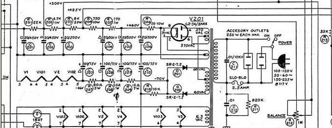

von oldeurope O. (Gast)
Peter D. schrieb:
> Hier mal der Schaltplan
Der Netztrafo schreit ja förmlich nach Röhrengleichrichtung.
Muss ja nicht die EYY sein ...
von Holm T. (Gast)
OXI T. schrieb:
Doch. Man nimmt die aus der Schachtel und steckt sie in die Fassung.
Gruß,
Holm
Ja, noch besser.  :-)

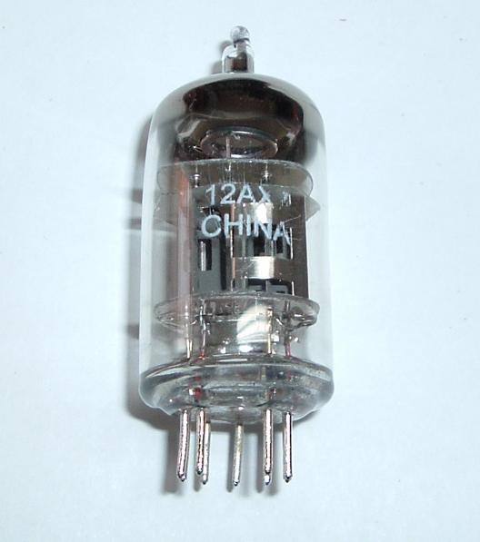

Holm T. schrieb:
> Abschirmblech
> zwischen den Systemen
kannst Du bei den anderen Röhren auch haben, siehe Bild.
Holm T. schrieb:
> die ECC81-12AT7 von ca. 60
Ja, im Datenbuch. In einem Arbeitspunkt dessen Anwendung
ich noch in keiner Schaltung gesehen habe.
Schonmal damit eine Verstärkerstufe aufgebaut?
LG
old.
von Holm T. (Gast)
OXI T. schrieb:
> Holm T. schrieb:
>> Abschirmblech
Klar doch Du Fachmann.
Die China 12AX7 ist eine heizfademäßig umgefriemte 6Н2п die die Chinesen
in Zusammenarbeit mit den Russen vor der Wende gebaut haben (und wohl
auch noch bauen). Das Schirmblech war demzufolge schlicht übrig.
die JJ ECC83S ist eine auf '83 umgefriemte Spanngittertriode ECC88, auch
da gabs vorher in der Mechanik das Schirmblech schon.
Beide Röhren sind qualitativ eher "bescheiden" und in Massen in heutigen
Gitarrenamps zu finden.
> LG
> old.
Nein, noch nie, ich baue mit diesen Dingern immer nur Kaffeemühlen.
Es ist wohl noch nicht bis in den letzten Winken Solingens vorgedrungen
was "ca." heißen könnte. Auch das scheinst Du noch nirgendwo gesehen zu
haben.
Ich habe schon ein Arschloch im Hintern und komme damit relativ gut
klar, ich brauch nicht wirklich noch Eins.
Holm

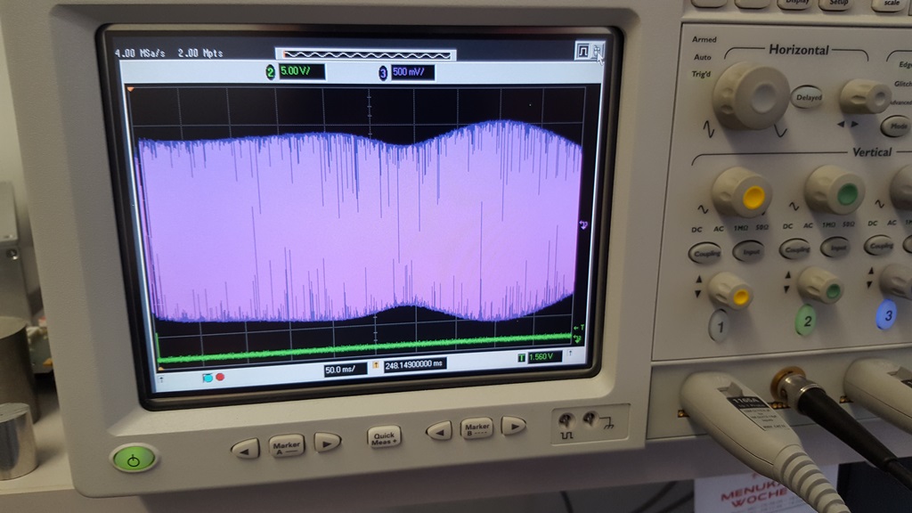

Hallo hallo,
so, ich habe in der Zwischenzeit einmal ein bisschen experimentiert. Ich
wollte wissen, ob das mit den Ausgangsübertragern wirklich so eine
Wissenschaft ist. Von einem Trafobauer in der Nähe habe ich Kerne EI96a
und Wickelkörper gesponsert bekommen und habe mal einen Ausgangstrafo
gewickelt. Das ganze wurde nach Jogis Anleitung berechnet. Ich habe mich
dann entschieden, die Wicklungen 4fach zu verschachteln. Der
Wicklungsaufbau ist wie folgt:
100 W^dg. Sekundär
800 Wdg. Primär #1
800 Wdg. Primät #2
100 W^dg. Sekundär
800 Wdg. Primär #1
800 Wdg. Primät #2
100 W^dg. Sekundär
800 Wdg. Primär #1
800 Wdg. Primät #2
100 W^dg. Sekundär
800 Wdg. Primär #1
800 Wdg. Primät #2
Dank einer Wickelmaschine mit Zähler ist das auch gar nicht sooo eine
Sache. Nach ca. 1 Stunde war ich fertig. Die Sekundärwicklungen werden
parallel geschaltet, während die Primätwicklungen #1 und #2 jeweils in
Serie sind. Den so entstandenen Trafo habe ich dann an einen
Funktionsgenerator gehängt und Ausgangsseitig mit 8 Ohm belastet. Mit
dem Oskar dann die Ausgangsspannung über dem 8 Ohm Widerstand gemessen
und zuerst manuell ein bisschen an der Frequenz rum gedreht. Siehe da,
die Ausgangsamplitude ist von 10 Hz bis 40 kHz hoch konstant! das finde
ich schon mal nicht schlecht. Im Anhang mal ein Screenshot vom Oszi.
Habe den Funktionsgenerator sweepen lassen von 10 Hz bis 60 kHz. Am
linken Bildschirmrand ist 10 Hz, am rechten Rand 60 kHz.
Weils so spassig war habe ich dann noch einen 2. Trafo gefertigt. Dieser
weist den nahezu identischen Frequenzgang auf :-) Die beiden Exemplare
sind auch im Anhang.
Wenn ihr euch für den mech. Aufbau interessiert, könnt ihr auf meiner
Page schauen: [entfernt, boesartige Webseite]
werde da demnächst paar neue Bilder hochladen.
Grüsse
Tobias
von Old P. (Gast)
Gut so!
So macht man das als echter Bastler: Einfach mal loslegen ;-)
Allerdings wird Dein Probeaufbau in der Realität deutlich anders "gehen"
Frequenzgang ist ja nicht alles. Gerade bei Stereo kommt es auch auf die
Phasenlage an. Und ein 8-Ohm Lastwiderstand ist kein Lautsprecher mit
meterlanger Zuleitung.
Aber berichte mal vom weiteren Aufbau.
Old-Papa
Hmm, war das jetzt Sarkasmus?
natürlich hab ich einen Plan welcher in Ltspice simuliert wurde. Und die
Trafos sind genau berechnet.
:-o
Old P. schrieb:
> Gut so!
> Old-Papa
von Holm T. (Gast)
Interessant ist, das Du sowohl Primät- als auch Primärwicklungen
aufgebracht hast :-)
Natürlich geht das. Der Teufel steckt aber im Detail. Für Ausgangstrafos
verwndet man heute zu Tage 0,35mm Bleche aus M330 oder besser M111 die
hoch aussteuerbar sind und niedrige Ummagnetisierungsverluste haben
(geglühtes kornorientiertes Materia).
Man möchte hohe Induktivitäten bei hoher Aussteuerbarkeit und niedrigen
Verlusten (Eisen und Kupfer) und guter Kopplung, Frequenzgang bitte auch
Jo, das stimmt, meines ist tatsächlich dicker als 0.35, dieses ist
schwer zu bekommen. Aber kornorientiert isses.
Also mich dünkt der Frequenzgang ganz OK, der schaut doch schön flach
aus oder? jedenfalls bis 40 kHz.
Mein Netzwerkanalysator fängt leider erst bei 300 kHz an, sonst hätte
ich den angeschlossen.
Ich bin gespannt. Der ultimative Hörtest steht ja noch aus, aber
messtechnisch ist zumindest der Frequenzgang cool. Schau doch mal im
Bereich der Nulldurchgänge, ob man da viel Verzerrung sieht.
Ein ziemlich guter Test für sowas ist der X-Y Betrieb mit Oszi. An X
legst du den Generator direkt und an Y den Ausgang des Trafos. Ein
idealer Trafo sollte eine glatte schräge Linie erzeugen, z.B. 45° bei
richtiger Skalierung.
Hast du nun Gegentakt oder Eintakt gewickelt, das geht aus der
Wickelbeschreibung nicht vor?
von MaWin (Gast)
Nun, man sieht noch die Welligkeit, mangels Skalierung keine Ahnung wie
viel, vielleicht 1.5dB.
Für Röhrenverstärker ok, beim Transistorverstärker wäre es aalglatt,
aber du könntest per Gegenkopplung noch was ausgleichen, obwohl vielen
Röhrenlieblingen Gegenkopplung eine Greul ist.
von Peter D. (peda)
> gewickelt.
Bei der Hochspannung sollte man die dünnen Drähte nicht nackt
herausführen, sondern mit Isolierschlauch bis unter die Isolierfolie.
Oder noch besser, Litzen anlöten.
Üblich wickelt man auch als letzte Lage den dicken Draht. Dann ist der
Wickel mechanisch besser geschützt.
von Old P. (Gast)
> :-o
Ein reales Verhalten kann LT-irgendwas nicht ;-) Die Trafos sind
berechnet, das habe ich natürlich auch vermutet.
Nein, das sollte kein Sarkasmuss sein, eher ein Lob. Ich wollte eben nur
sagen, das so ein einfacher Versuchsaufbau zwar für einen ersten
Eindruck taugt, reale Werte bekommt man aber nur im realen
Schaltungsaufbau.
Old-Papa
von Holm T. (Gast)
MaWin schrieb:
Das stimmt so nicht. Gegentaktverstärker werden so gut wie nie ohne
Gegenkopplung betrieben was nicht zuletzt daran liegt das diese meist
mit Pentoden bestückt sind die eine hohe Quellimpedanz haben..das was
hinten dran ein Lautsprecher mit seinem komplexen Widerstand draus
machen würde will wohl Keiner hören.
Bei SE Verstärkern mit Trioden ist es allerdings wirklich nicht
ungewöhnlich den Amp "klingen" zu lasen, aber da liegen die
Quellimpedanzen niedriger.
Gruß,
Holm
von Holm T. (Gast)
Peter D. schrieb:
>> gewickelt.
Ja.
Gut brauchbare Praxis ist es auch das Drahtende mehrfach um die Hand zu
wickeln und diesen Bund mit z.B. Akkuschrauber und aufgebogener
Rouladennadel im Futter in sich zu verdrillen. Die entstehende Litze
hängt zwar auch nur an einer Ader ist aber mechanisch ausreichend stabil
um mit Isolierschlauch nach Außen geführt zu werden.
Abgesehen davon gibts bei Weisser auch Bobbins mit Aufnahmen für
Lötösen, man kann den CUL Draht dann direkt da auflegen.
BTW: Menting gibts nach Insolvenz wieder (spulen.com) für Leute ohne
Beziehungen sicherlich eine interessante Webseite..
Die Übertrager sind wohl bis jetzt noch nicht an einer Röhre gelaufen.
Interessant wird es also erst noch..denn Aüs verhalten sich bei hoher
Spannung meist völlig anders als mit Kleinsignal ausgemessen, der
Frequenzgang oben ist also keinesfalls über- bzw. überhaupt zu bewerten.
Man merkt schon deutliche Unterschiede wenn man die Primärinduktivität
mit irgend einem LC Meter mißt oder als XL bei 50Hz und 230V.
Es ist nett wenn man für solche Zwecke einen ollen PA Verstärker mit
100V Ausgang oder einen GF20 bei der Hand hat :-)
"gib mir eine Spule und einen Induktivitätswert, ich messe Dir den..."
@Tobias: Laß Dich von mir nicht ins Boxhorn jagen, ich habe zwar Recht
(Tm) aber es wird da Alles nicht so heiß gegessen wie es gekocht wird.
Komm mal mit der Schaltung rüber, Darius und ich haben sicher daran noch
herum zu nörgeln aber auch ein paar Hinweise in petto..
@All: der Frequenzgang ist sowieso egal, es gibt keinen besser
"klingenden" Verstärker als den ersten mit selbstgebauten Trafos..
Gruß,
Holm

von Krillomat (Gast)
Dieser Verstärker klingt mit einem EF86 Frontend super:
https://www.diyaudio.com/forums/solid-state/134619-krill-little-amp.html
Die röhrenlose Version ist auch toll. Das Rumgezanke in dem Thread ist
allerdings albern. Aufbauen, anhören und gut is.

von Peter D. (peda)
Leider kommt man da nicht ohne Anmeldung rein.
Ich hab an die EF86 schlechte Erinnerungen, die war oft Mikrofonie
empfindlich. Sie wurde deshalb auf eine Fassung mit Gummipuffer gesetzt,
aber die werden mit der Zeit hart und dann jault der Verstärker bei
hoher Lautstärke.
