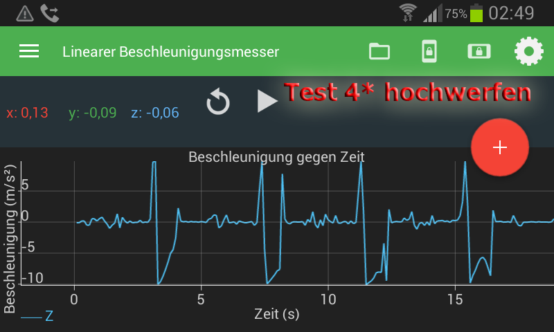

von Peter II (Gast)
Marc V. schrieb:
> Ich würde sagen, sobald sich die Geschwindigkeit ändert, ob positiv
>  oder negativ, muss es ganz einfach g-kräfte geben.
>  Nur im Scheitelpunkt gibt es keine Geschwindigkeitsänderung und nur
>  im Scheitelpunkt herrscht 0g.
falsch im Scheitelpunkt gibt es die gleiche Geschwindigkeitsänderung wie
beim Rest vom dem Flug.
von A. S. (Gast)
Wer hat den nun so ein Teil und prüft die Theorien?
a) trifft er überhaupt den Scheitelpunkt unter optimalen Bedingungen?
--> hochwerfen und Scheitelpunkt beobachten / kontrollieren
b) macht er viele Fotos und nimmt das zur halben Zeit?
--> von einem erhöhten Podest/Turm nur minimal hochwerfen und
scheitelpunkt kontrollieren
c) mist er die Beschleunigung und errechnet die Zeit?
--> relativ waagerecht werfen
d) oder geht er einfach immer davon aus, dass der Ball nach 2s die
Maximalhöhe erreicht hat
Am besten alles je einmal langsam und einmal schnell. Zur Not kann ich
die Messungen auch machen, wenn Ihr mir so ein Ding schickt, kann
allerdings ein paar Wochen dauern (da ich seeehr gewissenhaft bin).

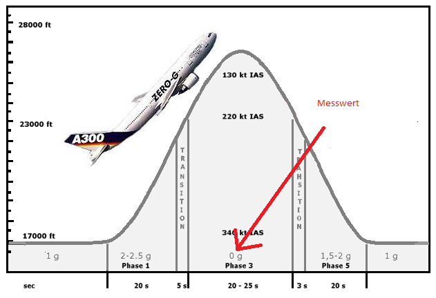

https://upload.wikimedia.org/wikipedia/commons/3/35/Parabolic_flight.png

von Cyblord -. (cyblord)
Peter II schrieb:
> Hansel schrieb:
>> Sehr schön kann man das auch beim Parabelflug fühlen.
> guter Tipp.
> @Cyblord
Ich selbst habe den Parabelflug oben bereits erwähnt. Und auf der Skizze
siehst du schön, dass nicht überall 0g herrscht.

von Peter II (Gast)
Dann sieht du etwas anders. Es herrscht überall dort 0g wo keine Externe
Kraft wirkt ( also Triebwerke abgeschaltet) weit vor dem Scheitelpunkt.
Genau wie bei dem Ball wenn man ihn aus der Hand entlässt.
Man sieht doch wohl sehr deutlich, das in Phase 3 immer die gleiche
Beschleunigung von 0g vorhanden ist.
Peter II schrieb:
Eben. Ein Sensor im Flugzeug würde die unten angeschriebenen Beschl.
Werte genau so messen und man könnte den Scheitelpunkt dann auch schön
an den Messwerten erkennen.

von Peter II (Gast)
wo sieht du dort Messwerte? Es steht unter dem Scheitelpunkt überall 0g
- das ist der Messwert.
Die Höhe ist nicht der Messwert!

von Peter II (Gast)
hier noch mal mit Bild für dich:
von Jobst M. (jobstens-de)
Ja, aber nicht im fliegenden Gegenstand feststellbar.
Peter II schrieb:
> nein muss sie nicht, sie ist konstant bei 1G - weil keine externen
> Kräfte einwirken.
Von außen gesehen ja. Aber nicht im fliegenden Gegenstand feststellbar.
Cyblord -. schrieb:
> Wenn du etwas Beschleunigst, dann auf 0 Abbremst, dann wieder in
> Gegenrichtung beschleunigst, ist die Beschleunigung niemals konstant.
Sobald ein Gegenstand in die Luft geworfen wird, wirkt nur die
Beschleunigung von 9,81m/s² auf diesen Gegenstand. Diese Beschleunigung
bremst ihn zunächst ab und beschleunigt ihn dann wieder Richtung Erde.
Immer (!) mit 9,81m/s². Konstant!
Ein Beschleunigungssensor, welcher sich in diesem Gegenstand befindet,
unterliegt den selben Beschleunigungen und zeigt gegenüber dem
Gegenstand immer 0 an - denn das ist die Differenz! Sobald der
Gegenstand von außen beschleunigt wird, dazu gehört auch das liegen auf
dem Boden, weil gegen die Erdbeschleunigung gedrückt wird, wird diese
Kraft angezeigt.
Also:
1. In der Hand halten: 1G (Hier sind wir uns sicherlich alle einig)
2. Mit der Hand nach oben beschleunigen: 1+x G
3. Gegenstand verlässt die Hand: Sensor zeigt 0G. Er wird genau so von
der Erde beschleunigt, wie der Gegenstand - es herrschen keine Kräfte
zwischen Gegenstand und Sensor.
4. Der Sensor misst 0G bis zum Aufschlag.
Jobst

von Hansel (Gast)
@ Cyblord,
Ich glaube ihr missversteht euch etwas.
Der Punkt ist der, dass im Flugzeug durch einen Beschleunigungsmesser
nicht erkannt werden kann, ob sich das Flugzeug im Scheitelpunkt
befindet oder nicht. Solange das Flugzeug der Flugbahn des freien Falles
folgt, herrscht für die Insassen immer Schwerelosigkeit. Man "fühlt" den
Scheitelpunkt nicht.
Es ist wirklich so, dass die ganzen (ca.) 20 Sekunden wärend des
Steigens und des Sinkens im Flugzeug gleiche Verhältnisse herrschen.
Sprich ein Beschl. Sensor würde wärend dieser Zeit immer die gleichen
Werte zeigen (0g)
Man kann den Scheitelpunkt nur errechnen, womit wir wieder bei meiner

von Peter II (Gast)
>>> so das es aus Sich der
>>> Person im Flugzeug keine Beschleunigung im Bezugssystem Flugzeug (und
>>> damit keine spürbare Kraft zwischen Person und Flugzeug) gibt und damit
>>> scheinbare Schwerelosigkeit vorliegt. In Wirklichkeit beschleunigt aber
>>> Flugzeug und Personen im Flugzeug, im Bezugssystem Erde und das
>>> ursächlich durch die Gewichtskraft, die allerdings dann für die Körper
>>> im Flugzeug nicht wahrnehmbar ist. Ein Messsensor wird dir dort
>>> allerdings etwas anzeigen: ~ -9.81 m/s^2.
>> das ist ja noch größer Unsinn
> Nee ist es nicht.
doch ist es - ein Parabelflug würde auch ohne Flugzeug funktionieren. Du
brauchst bloß in der Luft zu springen und hast Schwerelosigkeit von dem
Moment an wo du den Boden verlässt bis zur Landung.
von Jan K. (jan_k)
Viele werfen hier die Bezugssysteme durcheinander. Von außen gesehen (im
Inertialsystem) ist die Beschleunigung nicht konstant. Im beschleunigten
Bezugssystem (das was der Sensor und Ball sehen) wirken aber
Trägheitskräfte und die netto Beschleunigung wird null, sobald als
externe Kraft lediglich die Gravitation wirkt.

> z.B. der Erde.
 Doch.
 So etwas nennt sich Trägheitskraft.
 Wenn Flugzeug beschleunigt wird, werden Passagiere gezwungen dieser
 Geschwindigkeitsänderung zu folgen, dadurch entstehen g-Kräfte.

von Hansel (Gast)
> Es ist wirklich nicht so, es sei denn, der Pilot ist in der Lage,
> exakt die gleiche Geschwindigkeit die ganze Zeit einzuhalten.
Ne - das Flugzeug muss sich so verhalten wie ein geworfener Ball
(Luftreibung vernachlässigt). Nur dann folgt es der Wurfparabel und nur
dann befindet es sich im freien Fall und somit herrscht
Schwerelosigkeit.
Übrigens folgt der Satellit (im Erdorbit) ebenfalls einer Bahn eines
geworfenen "Balles". Er bleibt nur deshalb oben, weil die Erde gekrümmt
ist und er somit immer an der Erde vorbei fällt (und natürlich weil
keine Luft vorhanden ist).

nein, wird man nicht. Beschleunigung ist die Änderung der
Geschwindigkeit ob man davon von einer Positiven Zahl zu einer anderen
oder zu einer Negativen geht spielt überhaupt keine Rolle.
die Grafik vom Parabelflug zeigt doch wohl eindeutig das 0G vor und
hinter dem Scheitelpunkt vorhanden ist. Der Scheitelpunkt ist nur der
Punkt wo das Vorzeichen der Geschwindigkeit sich ändert - hat aber keine
besondere Bedeutung.

Hansel schrieb:
> Nochmal für alle Beschleunigungsverwirrten: :-)
Bei der Interpretation der Parabelflüge muss man etwas genauer hinsehen,
was die genau tun und wie sie im Details fliegen. Das gepostete Bild ist
so nicht korrekt. Aus technischen Gründen können die keine perfekte
Parabel fliegen, weil sie sonst einen Strömungsabriss riskieren. Dann
ist es so, dass es immer einen zeitlichen Übergangsbereich gibt, d.h.
das Flugzeug kommt nur langsam in die Schwerelosigkeit und die
Passagiere haben auch noch einen Impuls, den sie abbauen müssen. Sobald
die aber einmal an die Decke geknallt sind, herrscht der eingeschwungene
Zustand :-)
Wichtig ist auch, dass man in der Mitte sitzt, weil sich das Flugzeug
durch die Kippbewegung bewegt und dort andere Geschwindigkeiten
herrschen. Bei Achterbahnen ist das entscheidend, weil nur eine einzige
Bahn, nämlich die in der Mitte, perfekt in der Schwerelosigkeit über
einen Scheitelpunkt kommt, da nur dieser eine Wagen das perfekte
Geschwindigkeitsprofil hat. Wenn die anderen Wagen das ebenfalls tun
würden, müssten sie den Abstand zum Vordermann
variieren, wie beim Autorennen - geht aber nicht, da fixiert. Solche
Systeme sind also nur bedingt perfekte Nullgravitationssysteme.
Trotzdem sind das schon sehr eindrucksvoll, weil die 20 Sekunden
ausreichen, daß man in einen gleichmässigen Schwerelosigkeitszustand
gelangt, Bauch, Organe und Hirn! einschwingen und zur Ruhe kommen. Auch
die typischen Effekte an Gegenständen lassen sich dann beobachten:
Das Coolste finde ich immer, wenn es einer packt, aus einer Trinktüte
irgendeine Flüssigkeit rauszulassen und zu beruhigen: Die formt sich
dann zu einer in sich schwingenden Kugel, die durch den Raum wabert und
nur auf die Landung wartet, um irgendeinem Opfer mit Karacho in den
Kragen zu kriechen :-)

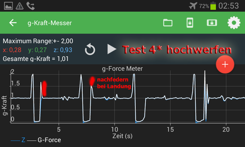

von Herr M. (herrmueller)
Sehr typischer µC Forums Thread.
Hab jetzt nicht die grösste Ahnung davon. Hatte zwar Physik
Leitungskurs, aber ich glaub, damals gabs noch keine Schwerkraft.
Aber ich habe einfach mal mein Handy weggeworfen und geschaut, was es
fühlt.
Vielleicht kann jemand was damit anfangen.
2 * einfach fallengelassen ( freier Fall )
4 * hochgeworfen ca. 1sec freier Flug ( Wurf )
jeweils G-Kraft und Beschleunigung

von J. S. (engineer) Benutzerseite
Das ist genau die Thematik: Beim Loslassen gibt es einen Einschwinger
des Messsystems, der Folge des Impulses ist, welcher aufgrund der
Wegnahme der Gegenkraft entsteht. Das ist sozusagen die Impulsantwort.
Diese kann man per Faltung bei Kenntnis des Systems eliminieren und in
einen detektierbaren Stoss / B-Versatz umwandeln. Geht sogar analog der
Kraft, also mit definiertem Wert, wenn man den Sensor kalibiert hat. Das
Ergebnis ist dann idealerweise ein verschliffenes Rechteckecksignal, das
die Dauer des Falls anzeigt.
Die anderen Bilder sind entsprechend.
Man sieht auch das das "System" Mobilfunktelefon die Lage in der Hand
mit Null anzeigt. Wird also offenbar weggerechnet.(?)
Wenn Du uns jetzt noch den Unterschied zwischen g-Kraft und
Beschleunigung erklären könntest!?
(Abgesehen davon, dass bei der Beschleunigungsanzeige 1G
'Ruhebeschleunigung' abgezogen wurde, sind es auch die selben Kurven.)
Was man noch sieht ist, dass das Handy nicht ganz frei gefallen ist. Du
hast ständig die Hand drunter gehalten.
Aber eine Sache sieht man (Wurf_G.png):
Vor Abwurf -> 1G
Abwerfen -> Peak nach oben
Freier Fall (also Abnahme der Geschwindigkeit, Richtungsumkehr und
Zunahme der Geschwindigkeit) -> lange Zeit nahezu 0G (Fehler beim
'Mess'-aufbau)
Abruptes Abbremsen -> Peak nach oben
Anschließend -> 1G
So wie es sein soll. :-)
Jobst
Ne, hab es frei fallen lassen - auf ein hartes Kissen
und in die Luft geworfen und wieder auf das Kissen zurückfallen lassen.
Die Hand nur zum nach oben Beschleunigen.
Das Problem ist halt, das das Handy relativ waagrecht bleibt beim Flug.
Ich denke, der Unterschied zwischen G Kraft und Beschleunigung ist nur
der Nullpunkt 1G oder 0.

Das ist Trägheit. Und wenn ich den Ball fallen lasse, bewegt er sich
nach unten. Die Masse des  Beschleunigungsmesser nach oben. Vorher zeigt
er aber schon 1 g an. Durch die Bewegung summiert sich diese aber eben
zu 0!

(da das mit der Beschleunigung ja nur geklärt ist ;-)
in der Praxis reicht vermutlich eine grobe Schätzung:
der "Impuls" beim hochwerfen ist ja recht eindeutig erkennbar
siehe handy Screenshot weiter oben: wobei das handy sicher sehr langsam
aufzeichnet
daraus sollt sich (ungefähr) die Kraft ermitteln lassen (aus der Dauer
und er Beschleunigung)
damit weiß man wie hoch das Ding theoretisch fliegt.. (und damit auch
wie lange)
(einen kleine Korrekturfaktor für den Luftwiderstand, experimentell
ermittelt)
wenn man da auf +/- 1 Sekunde errät (bei jedem 2. Wurf) , dort
vielleicht 3-5 Fotos macht, ist das völlig ausreichend..
Dann guck dir mal die Flugphasen an. Ein Strömungsabriss hängt von der
Air-Speed und nicht von der Gravitation ab. Bei so einem Parabelflug
wird in der Phase der Schwerelosigkeit mit den Triebwerken nur die
Reibung ausgeglichen. Der Pilot steuert den Flieger so, dass er den
schwerelosen Passagieren "folgt".
https://de.wikipedia.org/wiki/Parabelflug

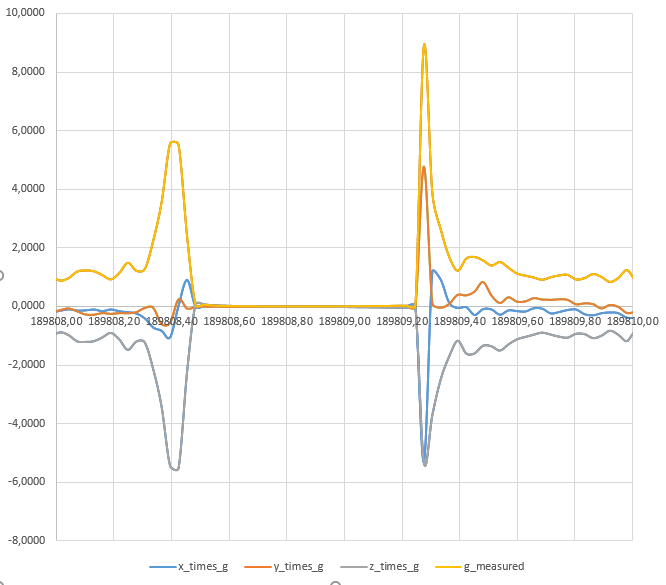

von Chris K. (Gast)
Hier mal eine Messungen mit einem ADXL362 MEMS Sensor.
Datenrate 400 Hz
Messbereich 4G
12-Bit Auflösung
Platine möglichst gerade nach oben geworfen und dann wieder gefangen.
Etwas schwierig, da das Demokit ein recht starres und kurzes
Flachbandkabel hat. Man sieht aber wo ich die Platine gefangen habe, da
rüttelt es kräftig. Davor kann man schön den Scheitelpunkt des Wurfes
bestimmen und eine Kammera auslösen.

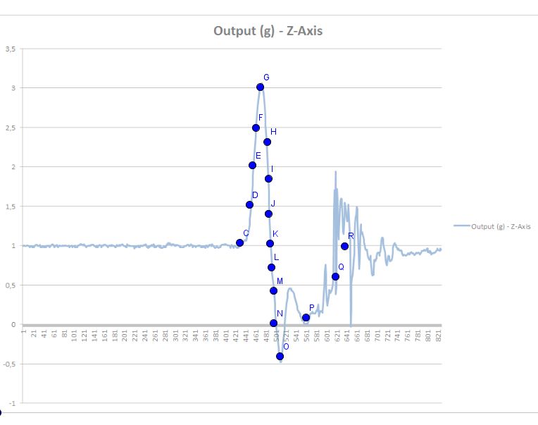

von Reinhard M. (Gast)
> Datenrate 400 Hz
> Messbereich 4G
> 12-Bit Auflösung
Danke für die Messung.
Der Umkehrpunkt ist dann bei dem Punkt K.
Begründung: Gleiche Beschleunigung wie vor dem Abwurf.
            (Integral unter der Kurve sollte dann durch Null gehen)
            Geschwindigkeit ist Null, dann fällt das Objekt.
            Nach dem Auffangen gilt wieder a = 1g
Oder ?
Also laut den Spezis hier sollte deine Linie immer auf 0g bleiben,
solange das Ding im freien Flug ist.
Es scheint die Sensoren sind sich mit dem Spezis nicht einig.

von Peter II (Gast)
> Oder ?
eigentlich nicht. Vermutlich hat die Platine so einen großen
Luftwiderstand das es nicht vergleichbar ist.
Es müsste eine recht lange zeit 0 zu messen sein - das ist hier aber
nicht wirklich der Fall.
Kann nicht sein, er lässt bei O erst los, bremst den Sensor hier sogar
noch ab, bevor er los lässt.
Jobst

von Frank M. (ukw) (Moderator) Benutzerseite
Man kann es auch so interpretieren, dass er bei G loslässt, durch die
Luftreibung der gemessene g-Wert aber nicht schnell genug auf 0
runtersinkt.
So eine leichte Platine in die Luft zu werfen bringt nicht so viel.
Besser sollte man sie an einen schwereren Gegenstand binden und diesen
dann hochwerfen. Dann wirkt sich der Luftwiderstand wegen der trägeren

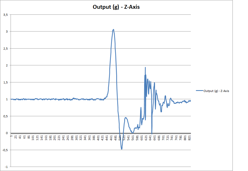

Das passt gut zu Bild 4 aus diesem Post
Herr M. schrieb:
>       Datum: 08.11.2016 03:15
Bild 3 ist ja ähnlich, kommt mir aber unten geclippt vor. Man ahnt auch
einen Tiefpass zum Glätten der Werte.
Die Geschwindigkeit ändert das Vorzeichen und die Beschleunigung geht
durch 0, wie zu erwarten. Und das Ganze mit einem konstanten Offset von
1G. Und wenn man die 3 Achsen zu einem Vektor zusammenfasst und den
Betrag bildet, dann kann sich der Sensor auch im Flug drehen oder man
muß nicht unbedingt senkrecht werfen.
MfG Klaus

> http://www.vieyrasoftware.net/
Ist die (Physics Toolbox Accelerometer, Android) bei Anzeige in
physikalischen Einheiten ("m/s2") irgendwie dazu zu überreden, eine
Kurve und dazu eine vernünftig skalierte y-Achse anzuzeigen, so mit
Zahlenwerten?
Physiker schrieb:
Das ist nicht ganz richtig: Der Strömungsabriss hängt auch vom
Anstellwinkel der Tragflächen und der Leitwerke ab. Es muss immer ein
gewisser "Druck" auf den Tragflächen lasten, damit das Flugzeug
steuerbar bleibt. Der ist während des Fluges und insbesondere im
Bereiches des Umkehrpunktes aber nicht konstant und nicht unbedingt
leicht beherrschbar. Ohne ausreichenden Leitwerkdruck/Sog könnte sich in
der Fluglage ungewollt drehen und das Flugzeug wäre nicht mehr
beherrschbar. Daher ist die Flugkurve in der Tat keine echte Parabel und
die Passagiere driften etwas im Flugzeug hin und her. Das ist minimal
und das merken die auch nicht unbedingt. Wenn sie z.B. an die Wand
gestoßen sind oder sich selber dort abstoßen, kriegen sie einen
minimalen Impuls, den sie zusätzlich zum beschleunigten Fallen haben.
Wenn man aber Messsysteme verwendet, die die Bewegung exakt aufzeichnen,
kann man das erkennen, dass die Parabel nur ungefähr eingehalten wurde.
Wäre es eine echte Parabel, müsste der Pilot auch nichts mehr steuern,
sondern das Flugzeugzeug nur neutral gleiten lassen. Dazu bräuchte es
nur Triebwerkschub. Da er damit je nach Fluglage (steigend oder fallend)
auch eine Vertikalkraft erzeugt, muss er diese ständig ausgleichen. Aus
praktischen Gründen ist es aber nicht möglich, Leitwerk und Triebwerk
gleichzeitig so perfekt zu steuern, dass die Summe der Kraftvektoren
immer genau "-1g" ist. Da bleiben immer Reste.

Er meint doch, dass am Scheitelpunkt die Messung des G-Sensors im Objekt
0 ist, da sich alle Kräfte aufheben. (auch die, die Reinhard wegen der
Luftreibung gemessen hat)

michi42 schrieb:
> -> Während die Kamera fliegt, ist der Sensor nutzlos.
> Davor allerdings nicht.
Die oben geposteten Bilder und Kurven deuten etwas anderes an. Da ist
nach dem Abwurf beide Male eine sehr schöner Nulldurchgang der
Beschleunigung zu erkennen. Warum sollte man den nicht verwenden,
sondern
michi42 schrieb:
> -> Ab Start,gemessene Kraft für ruhenden Ball integrieren bis gemessene
> Kraft=0, daraus Abfluggeschwindigkeit in z-Richtung schätzen -
> Flugparabel und erwartete Flugzeit bis Scheitelpunkt ausrechnen. Warten
> bis man lange genug geflogen ist. Klick.
Nur weil deine Theorie nicht zu den gemessenen Sensordaten passt?
MfG Klaus

Der Anfängliche Vorschlag mit abschätzen der Geschwindigkeit aus der
Beschleunigung beim Wurf sollte schon hinkommen. Viel mehr geht mit dem
Beschleunigungssensor nicht. Die Entscheidung nach der Landung wird auch
gehen, ist aber wegen Speicher eher zu teuer.
Die oben mit dem Hand aufgenommenen Daten sind vermutlich etwas verzerrt
/ begrenzt. Da fehlen die hohen Beschleunigungen beim Aufschlag und der
Werfen. Vermutlich ist da einfach der Sensor oder die Auswertung am
Limit. Im Mittel müsste da schon die Erdbeschleunigung raus kommen, wenn
das Handy nicht zunehmend an Geschwindigkeit gewinnt.
Man sieht schon die Phasen mit annähernd 0 Beschleunigung im Wurf und
dann die zu klein ausfallenden spitzen für den Abwurf und die Landung.
Bei genügend sanftem Wurf und fangen sollte man auch sehen dass man im
Mittel beim Ruhewert bleibt.
