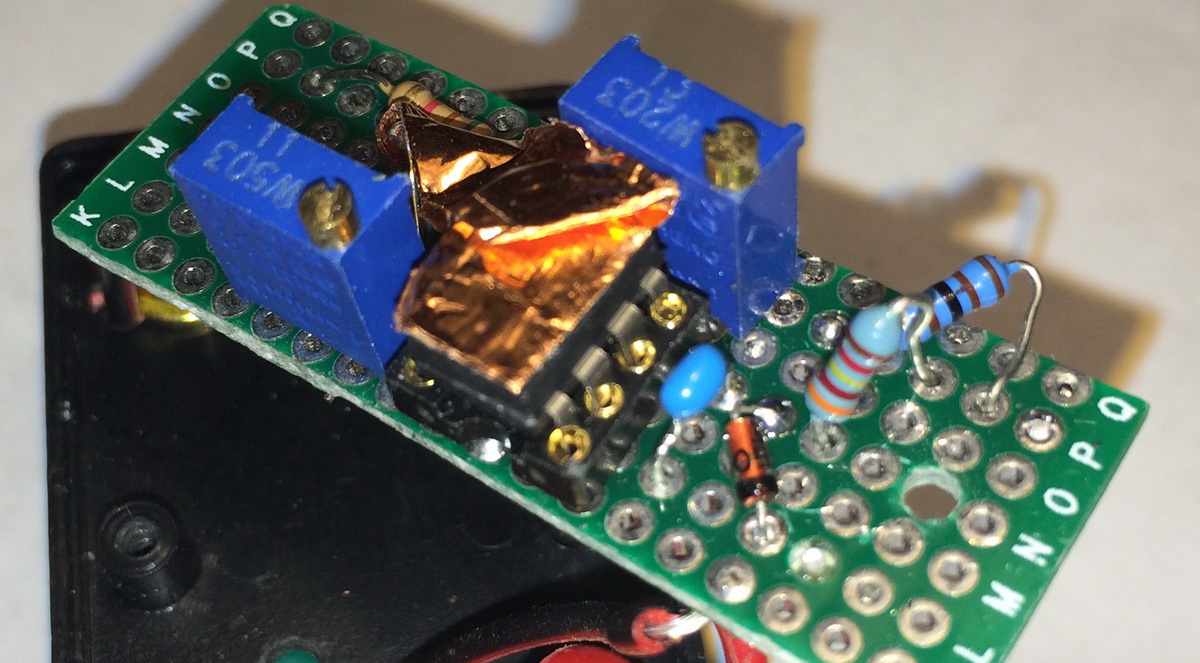

Diesen Anbieter solltest Du meiden:
http://www.ebay.com/itm/10-Volt-10-V-DC-Prec-Voltage-Reference-Standard-Nulled-to-Fluke-732A-or-732B-/251756273626
Die Spezifikationen sind unglaubwürdig und die Verarbeitung "Made in
USA", lässt ein wenig zu wünschen übrig, siehe Fotos.
Die Fotos wurden mir von einem Käufer, bzw. Opfer freundlicherweise zur
Verfügung gestellt.

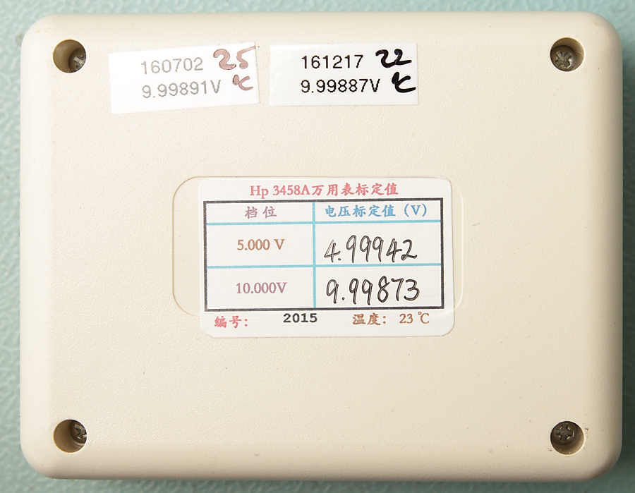

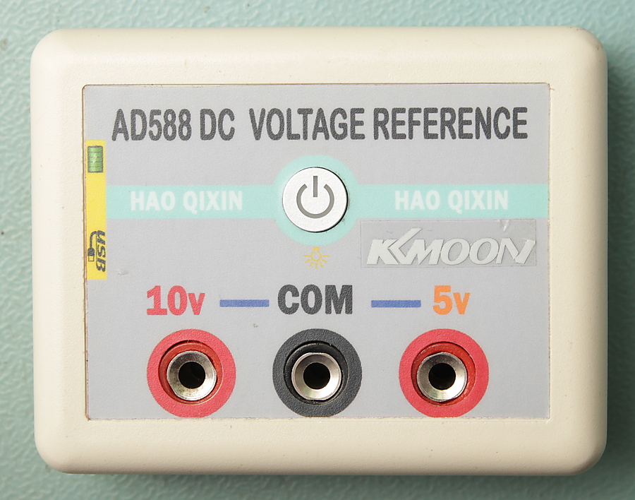

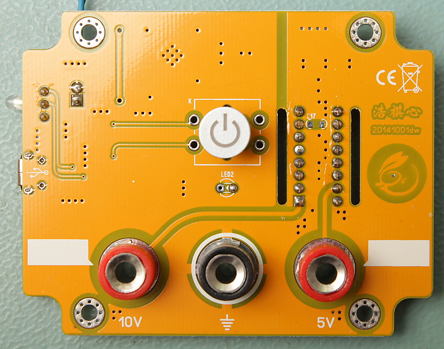

von g457 (Gast)
> Außerdem haben die verwendeten AD584 eine relativ große Alterungsdrift.
Es gibt für den Hobbyisten auch noch AD588 bezahlbar fertig verpackt mit
Gehäuse und Akku [0].
Mein Exemplar ist laut Aufkleber '2015' bei 23°C kalibriert worden mit
9.99873V. Anfang Juli hab ich es bekommen und 9.99891V gemessen (bei
etwa 25°C), heute waren es 9.99887V (bei etwa 22°C). Ist zwar erst ein
halbes Jahr, aber mir reicht das an Stabilität :-) Und mein HP 34401A
geht eh bald wieder zum 27015-Kalibrieren.
[0] https://www.amazon.de/dp/B00ZBTPOIS
die AD588 ist ja auch eine buried Zener Referenz -> Alterungsstabil.
Die Frage ist nur: verwenden die das Keramik-Gehäuse oder mißt Du die
Luftfeuchtigkeit im SMD-Gehäuse?
Für 29 Eur ein richtiges Schnäppchen.
Die Referenz alleine ist in D nicht unter 22Eur (netto) im SMD-Gehäuse
zu kaufen. Das Keramik-Gehäuse ist teurer.
Gruß Anja

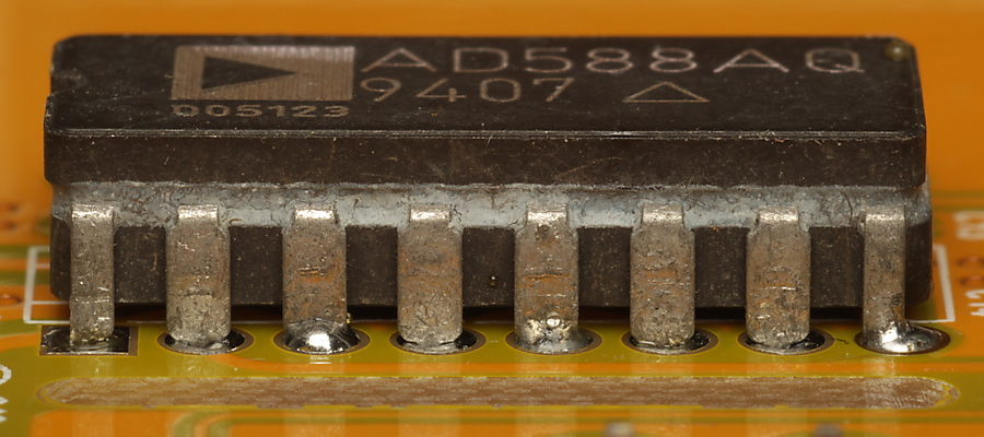

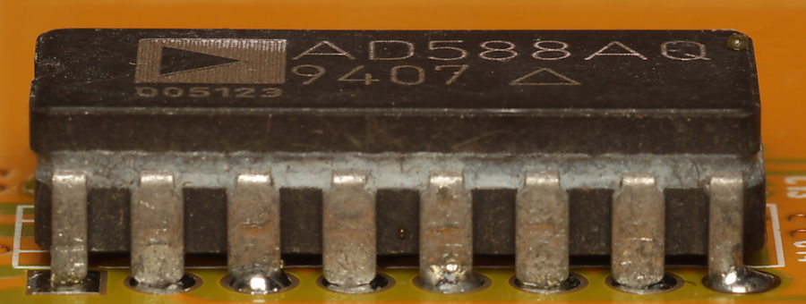

von g457 (Gast)
Ist DIP und sieht aus wie Keramik, wie in [0] oder [1]. Ob der AD588AQ
echt ist frag ich mich allerdings schon, weil der Datecode 9407 lautet.
[0]
http://www.digikey.com/product-detail/en/analog-devices-inc/AD588KQ/AD588KQ-ND/617695
[1]
http://g02.a.alicdn.com/kf/HTB1LavFMVXXXXbNXXXXq6xXFXXXc/AD588AQ-IC-VREF-SERIES-PREC-ADJ-16-CDIP-AD588AQ-588-font-b-AD588-b-font-AD588A.jpg
von Anja (Gast)
g457 schrieb:
> Ob der AD588AQ
schwer zu sagen ohne Bild.
ist der Verguß Glas (opaq/weiß) oder Zement (grau) (-> Fake)
ist die Beschriftung per Laser oder gedruckt?
wobei ich da nicht weiß ab wann AD Laserbeschriftung verwendet.
Auf der anderen Seite wird es schwierig die Funktion des IC´s als FAKE
nachzubilden eventuell AD688 als AD588 umlabeln falls der billiger ist.
Gruß Anja

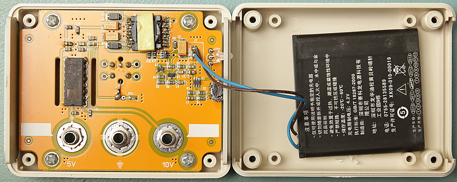

von g457 (Gast)
Ich hab mal ein paar Fotos angehängt (auch vom Rest).
Die Farbe auf den Fotos täuscht etwas. Unterm Mikroskop betrachtet würde
ich sagen eher Milchglasartig, glatt, mit einem verkratzen Grauschleier
überzogen. Der IC kommt mir insgesamt ziemlich verkratzt vor.
Laser.
Was würdest Du sagen? New-old stock? Irgendwo ausgeschlachtet? Fake?
von Dennis R. (dennis_ec) Flattr this
Wenn du aus 3539x kommst könnte ich dir mit einem Fluke 5101B aushelfen.
von Philipp C. (e61_phil) Benutzerseite
> aushelfen.
Zum Vergleich sicher ein guter Startpunkt, aber ein 3478A kann man damit
nicht kalibrieren.
von Anja (Gast)
Vom Aussehen her wahrscheinlich ausgeschlachtet.
Was mich allerdings stört:
- die "Luftblase" rechts oben im Keramik-Gehäuse Deckel (oder
Flußmittelrest?)
- das Logo ist zumindest bei neueren Bauteilen (AD586LQ/AD587JQ) kleiner
und auf die erste Zeile der Beschriftung zentriert. So wie hier.
http://www.newark.com/analog-devices/ad588aq/voltage-ref-series-5v-10v-dip/dp/66F2928?CMP=AFC-SF-T11-US&DM_PersistentCookieCreated=true
Das kann natürlich früher auch anders gewesen sein.
Gruß Anja
von g457 (Gast)
Die "Luftblase" war irl weniger dramatisch als auf dem Foto und
vermutlich Flussmittel. Ich sortiere ihn dann mal in die Kategorie
"wahrscheinlich ausgeschlachtet" ein.
Und damit wieder zurück zum eigentlichen Fred: Wahrscheinlich eine
hobbyistentaugliche Spannungsreferenz für schnelle Tests bei 5V oder
10v.
