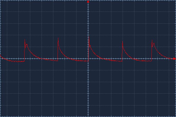

von P. F. (pfuhsy)
ich hoffe Ihr hattet ein schönes Weihnachtsfest.
Ihr könnt mir betimmt helfen.

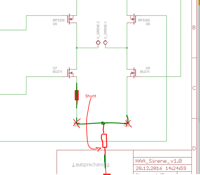

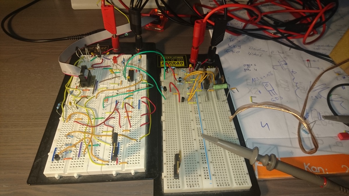

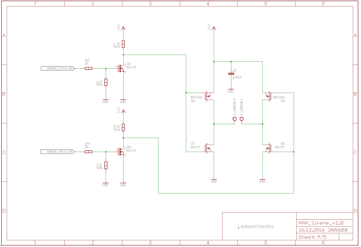

Ich hab ein Breadboard mit µC mit 1,6 kHz PWM der ein weiteres
Breadboard mit H-Brücke (siehe Schaltplan) ansteuert. An die Klemmen
X_Sirene kommt ein Lautsprecher dran. Das funktioniert schon ganz gut
und der Lautsprecher drönt auch ziemlich laut. Beide Borad werden über
das selbe Netzteil gespeist. Das Problem hab ich nur mit den dadurch
entstehenden Störimpulsen, sogar bei nicht angeschlossenen Lautsprecher.
Die PWM hab ich mit einer kleinen wartezeit programmiert, damit bei dem
Übergang der Zweige der H-Brücke keine kurzzeitigen Kurzschlüsse

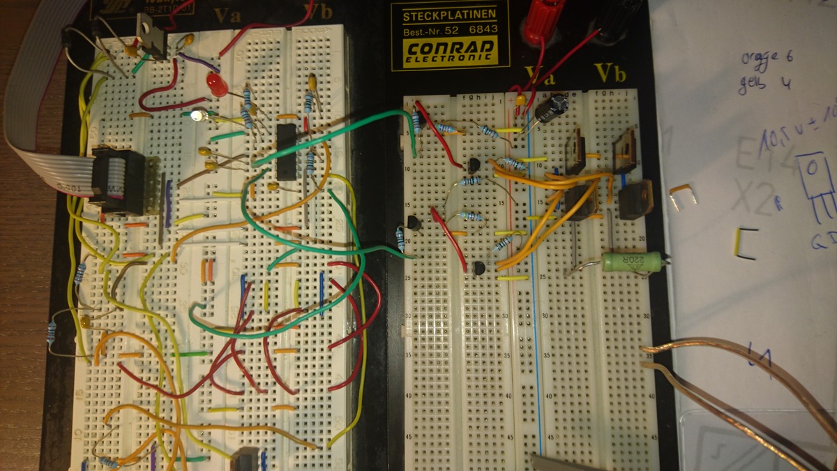

entstehen (am Osszi überprüft). Ich weiß das ein Breadboard nicht gerade
das Beste Mittel ist, um Störimpulse zu minimieren, nur laut Messungen
macht es keinen Unterschied ob ich den Kondensator C5 einsetzte, mehrere
parallel Schalte oder komplett auslasse.

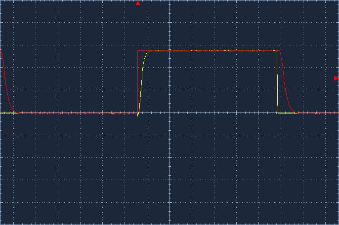

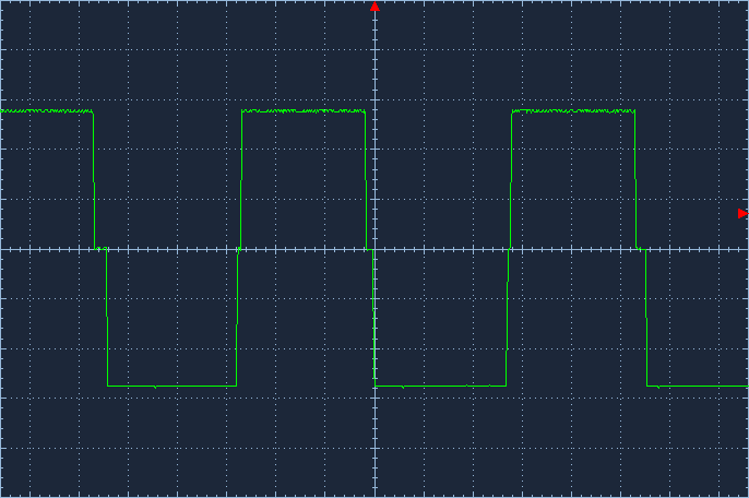

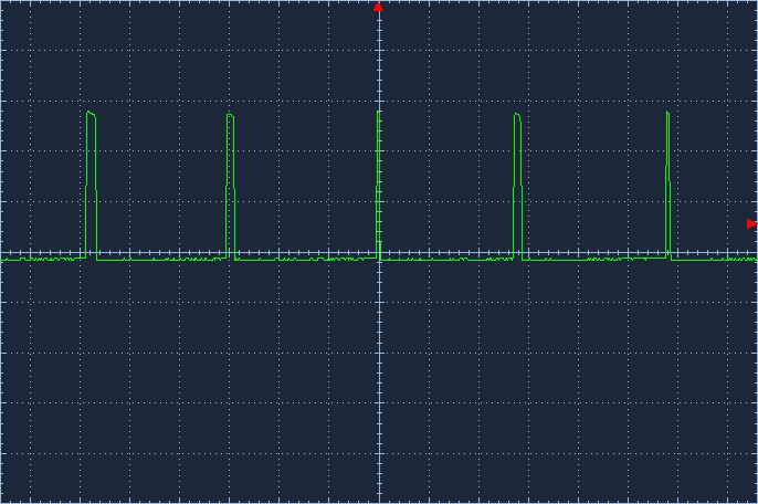

Der Osszi hat dabei folgendene Einstellung:
1. Eingangkopplung auf AC
2. 1V/div somit ca. 3Vss
3. 50µs/div somit ca. 3,2kHz (doppelt so hoch wie das PWM-Signal)
Welche Vorgehensweise sollte ich treffen, um die Störungen so gut es
geht zu reduzieren ? Geht das Überhaupt auf einen Breadboard, oder kann
ich das nur von einer gut gelayouteten Platine erwarten ?
von Achim S. (Gast)
Und an welcher Stelle deiner Schaltung hast du dabei gemessen? Von Vcc
nach Gnd?
Sie entstehen leider trotzdem. Die Kurzschlüsse kommen ja nicht zwischen
linkem und rechtem Brückenzweig, die du zeitverzögert ansteuerst
(dazwischen begrenzt ja die Last den Strom). Sondern sie entstehen
innerhalb der beiden Brückenzweige, wenn beim Umschalten pFET und nFET
für eine kurze Zeit gleichzeitig leiten. Wenn das Gate von pFET und nFET
gemeinsam angesteuert werden, passiert das automatisch (außer Vcc wäre
kleiner als die Summe der beiden Schwellspannungen - dein Wert von Vcc
ist leider nicht angegeben).
https://www.mikrocontroller.net/articles/Treiber#Shoot-Through
Der Effekt wird um so schlimmer, je langsamer du die FETs umschaltest -
deshalb ist dein hochohmiger Pullup von 10kOhm ziemlich ungünstig. Ein
schnellerer Gate-Treiber wäre schon mal besser (weil der Kurzschluss
damit nicht ganz so lange anliegt).

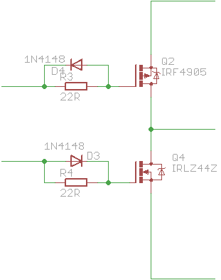

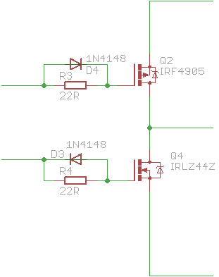

Ein bisschen könntest du dann noch verbessern, wenn du Vorwiderstände
und Dioden vor die Gates packst (so dass die pFETs die positive Flanke
am Gate schneller sehen, die nFETs die negative Flanke).
Ein Halbbrückentreiber mit schnellen Flanken und mit Totzeit zwischen
pFET und nFET Ansteuerung (nicht zwischen linkem und rechtem
Brückenzweig) wäre die eigentlich Lösung.
von P. F. (pfuhsy)
> nach Gnd?
Ja genau. Sozusagen direkt vor C5.
Ach man, natürlich. Wieso bin ich da nicht selber drauf gekommen ?
Mein VCC zwischen 12-13,8V.
Ich hab das mal mit einen kleinen Widerstand probiert und am Osszi
gemessen, ob sich die Schaltzeit des FETs sichtbar verändert. Ergebnis
war, dass ich zwar einen Uunterschied gesehen habe, jedoch wirklich sehr
gering.
Probiere ich mal aus.
Danke für den Tipp. Ich hab 2 verschiedene Typen hier, ich werde das mal
austesten.

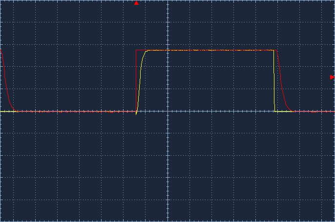

von Joe F. (easylife)
Wenn du 4 Outputs zur Verfügung hast, kannst du die Fets ja auch alle
einzeln und zeitlich schön gestaffelt ansteuern. Die Gates würde ich
dann direkt (oder mit 33 Ohm Angst-Serienwiderstand) an den uC hängen.

von Axel R. (Gast)
Schnapp Dir solch einen IR2184. Genau das richtige für dein Vorhaben.
Den P-Kanal kannst Du dann soger gegen einen N-Kanal tauschen.
StromTuner
Deine vorhandene Schaltung ist recht einfach auf echte H-Brücke
umzubauen, wenn du nicht beide Halbbrücken FET, sondern die jeweils
diagonal gegenüberliegenden ansteuerst. Ähnlich wie hier:
Beitrag "Re: RC-Servoelektronik für DC-Motor"
Wenn du nun noch eine kleine Totzeit zwischen den beiden PWM Signalen
einführst, fliesst ohne Last null Strom. Ein extra Gatetreiber ist hier
unnötig.

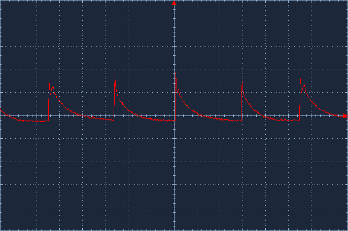

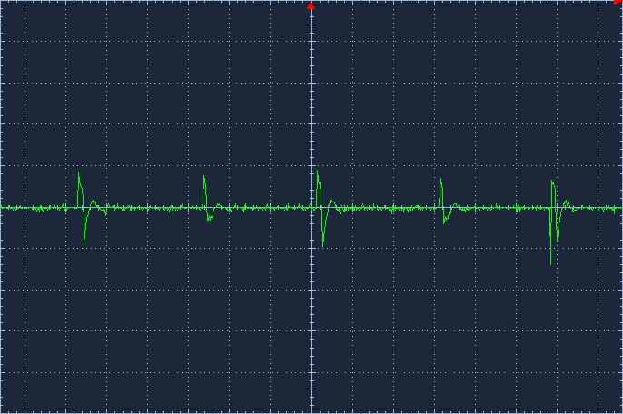

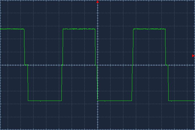

von P. F. (pfuhsy)

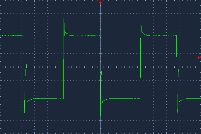

Das klappt sehr gut, danke. Die Störimpulse sind deutlich weniger
geworden. Ohne Totzeit messe ich ca. 7Vss und mit 15µs Totzeit nur noch
0,8Vss. Einen Unterschied mit oder ohne Kondensator sehe ich kaum.
Lass ihn trotzdem drin. Wie im Artikel der Servoelektronik erwähnt, wird
bei induktiven Lasten die Gegen-EMK über die Bodydioden der MOSFet
zurück in die Versorgung geleitet - und das sind Impulse, die man da
nicht haben möchte. Ein grosszügiger Reservoir Elko dicht an der
H-Brücke schluckt die Dinger weg.

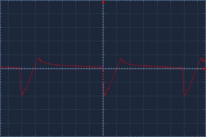

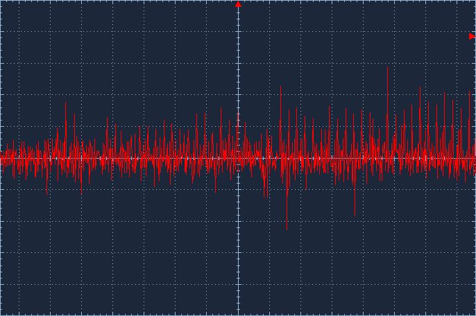

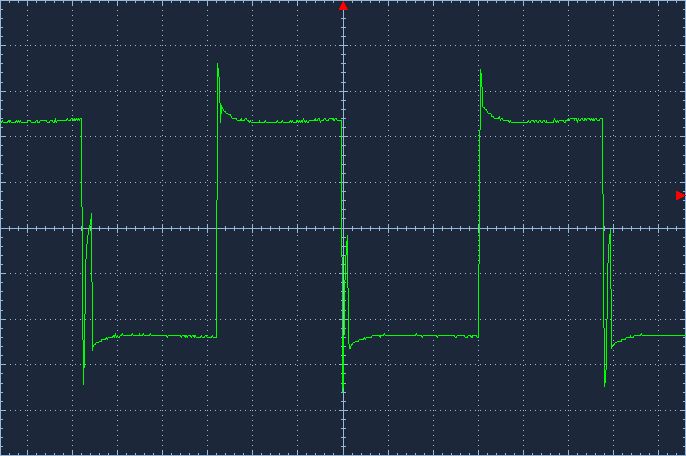

von P. F. (pfuhsy)

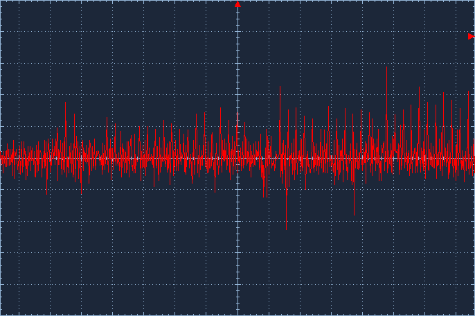

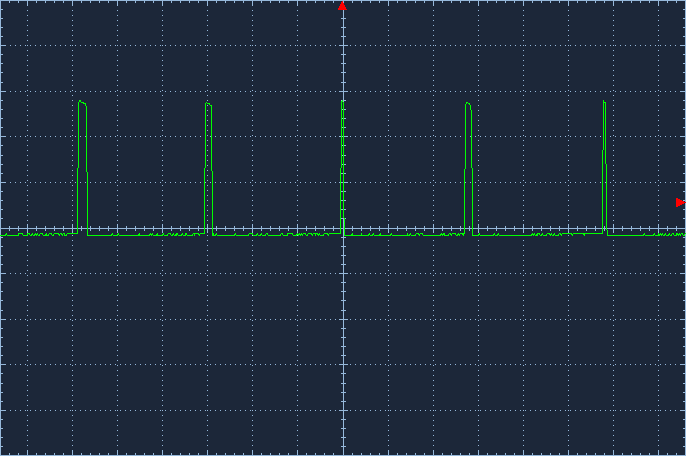

also ich hab mal die Schaltung angepasst und weitere Messungen
durchgeführt.
Die Schaltung ist zwar deutlich besser wie sie vorher war, doch es gibt
Störungen wenn ein Lautsprecher angeschlossen wird, (ca. 1Vss).
Gibt es weitere Möglichkeiten das zu minimieren ?
Eine weitere Frage. Ich hab schon etwas hier im Forum darüber gelesen,
was man beim layouten beachten sollte, um solche Störimpulse so gering
wie möglich zu halten. Ich hab trotz allem nicht so ganz verstanden wie
den nun die Leitungen von den die Störimpulse ausgehen tatsächlich
verlegt werden sollte. Ich würde die so kurz wie möglich halten und viel
Massefläche drum herum einplanen. Das ist zwar keine eindeutige Frage,
nur wäre ich damit eigentlich auf dem richtigen Weg ?
Gruss
P. F. schrieb:
> doch es gibt
Wie hoch ist Vcc? Und wann kommen die Störimpulse? Wenn die nur im
Ruhezustand der Sirene kommen, macht du wahrscheinlich den Fehler, die
OC Register auf 0 zu setzen. Damit erscheinen, wie im Datenblatt
beschrieben, kurze Ausgangsimpulse an dem PWM Ausgängen. Es ist also
besser, die H-Brücke dadurch auszuschalten, das du die PWM Ausgänge auf
Eingang schaltest, statt die OC Register anzufassen.
Leider schreibst du nicht, welchen MC du verwendest - das o.a. gilt für
AVRs.
Schon mal gut. Die Zuleitungen zu D und S der MOSFet sollten dick und
kurz sein, die Abblockung möglichst mitten in der H-Brücke.

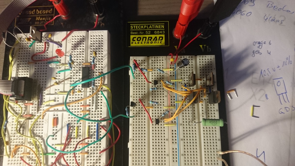

von Axel R. (Gast)

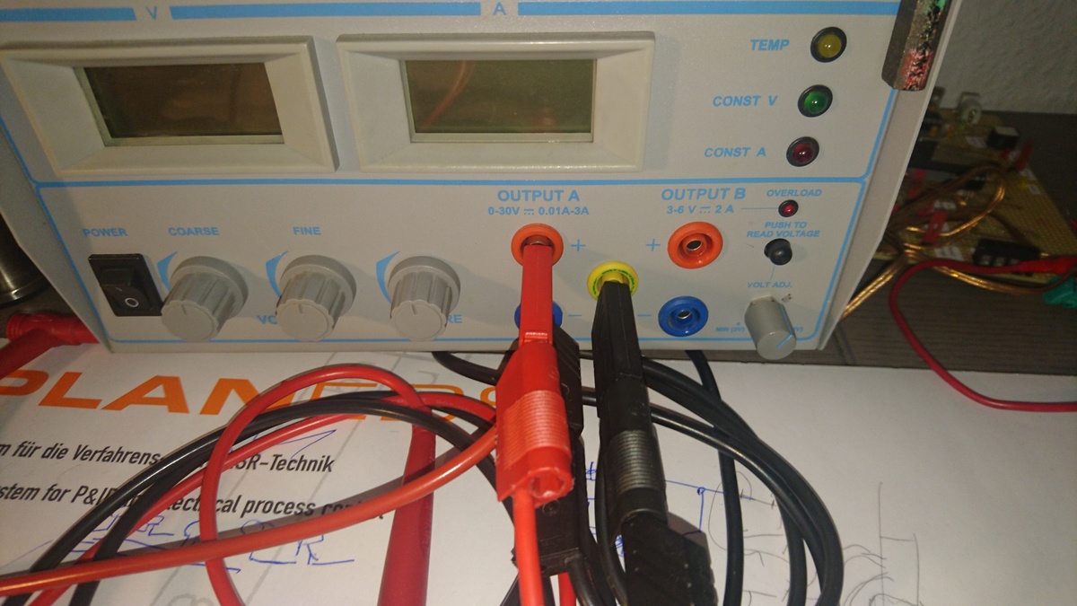

nun sind die 10µF nicht gerade viel. Wenn es dann kann LOW-ESR Typ ist,
was genau für einen verwendest Du da? Ich hätte einen 2x470µF/25V
genommen.
Wo hast Du dein Massekabelklemmendings vom Oszi angeschlossen?
Mach uns mal n Foto mit viel Licht von deinem Aufbau.

von Axel R. (Gast)
kannst Du differentiell überm Lautsprecher messen?
(Ich pack bei sowas den Lautsprecher immer in eine Decke und dann innen
Schrank) :)
http://www.muntermann.eu/epages/64913411.sf/de_DE/?ObjectPath=/Shops/64913411/Products/10011Q
StromTuner
Der Minus des Netzteils ist mit den PE des Netzteil verbunden. Somit
habe ist das Minus über PE an die Masseklemme des Osszis verbunden. Ich
weiß der "chaotische" Aufbau ist nicht gerade gut gegen Störimpulse, ist
halt nur ein Testaufbau bevor das Layout und die richtige Platine kommt.

Ich hab 2 Messungen an der Last gemacht, einmal mit Lastwiderstand
220Ohm und einmal mit den Lausprecher. Bei mir ist er in einen Karton
voller Handtücher und Zewa eingebaut :-). Bei der Messung mit den
Lausprecher ist ein Spannungsknick zu sehen, ich vermute der kommt von
der Strombegrenzung des Netzteil. Der Lautsprecher hat 6Ohm Impedanz mit
ca. 15-20W Leistung, wenn ich das richtig gerechnet habe, brauche ich
ein 6Ohm Vorwiderstand um die direkt und ohne Strombegrenzung betreiben
zu können.

DIe rote messpitze links (kanal1) an den Lastwiderstand, die weiße
Spitze (Kanal2) rechts an den Lastwiderstand. Math. Add1+2
genauso am C5 die Störungen messen.
Kanal1 vom Oszi an PLUS vom C5, Kanal2 an MINUS vom C5 math.Add1+2
Sonst scheint soweit alles iO, Du misst eben Mist.
Wenn Du einkanalig messen möchtest, dann muss dein Masseanschluß auch
bitte an dem Punkt angeschlossen sein, ÜBER dem Du messen möchtest und
nicht übers Wohnzimmer am PE :)
Den PE (die gelbgrüne Buchse in der Mitte der Front am Netzteil) mach
mal wieder ab. und verwende zum messen die passenden Tastkopfklemmen und
schliesse die genau dort an, wo Du misst.

von Axel R. (Gast)
die 10µs braucht es nicht unbedingt. Sieh halt nur zu, das die Mosfets
langsam einschalten und schnell ausschalten. Ein Widerstand im Gate
lässt den FET langsamer durchschalten und eine Diode sorgt beim
Abschalten dafür, das es zügig geht. Somit sind die Fets im
Umschaltmoment einigermaßen getrennt voneinander. Während der eine sich
bequemt, endlich einzuschalten ist der andere längst aus und es kann gar
kein Querstrom fliessen. Zuviel Totzeit bringt meist noch mehr
unvorhergesehene Störungen (siehe Haken im Spannungsverlauf am
lautsprecher
https://www.mikrocontroller.net/attachment/315173/Last_H-Bruecke_LSP_5V_div.bmp
) bmp?:böse:
StromTuner
Wie peinlich: die Dioden gehören genau andersrum rein
P. F. schrieb:
Ooookaayy ;-) Gut, da wundert mich nix. In dem Verhau kann man beim
besten Willen nicht auf das Verhalten und Störimpulse schliessen.
P. F. schrieb:
> und der 10µF ein Standard-Elko
Besorg dir mal ein paar 470µF oder zumindest 100µF und benutze die.
von Axel R. (Gast)
korrigiert...
StromTuner
Plus und Minusleitungen zum Brett mindestens so dick, wie auch dein
Lautsprecherkabel ist.
von P. F. (pfuhsy)
Ok, hab ich gemacht. Kannst du das interpretieren, ich verstehe das
Ergebniss nicht so ganz ?

Ich hab die PE-Verbindung entfernt, hab 3x 100µF Elkos eingefügt und
messe jetzt direkt am letzten Kondensator vor der Spannungsversorgung.
Es sind zwar noch Störimpulse sichtbar (0,3Vss) jedoch sind diese
deutlich geringer, als wenn ich die Kondensatoren auslasse (min. 10Vss).
Sind das Erfahrungswerte, welche Größe man da nimmt, oder gibt es eine
Faustformel ?
Ja ich weiß schäm, jedoch weiß ich nicht genau wie ich einen
Testaufbau besser beschalten soll als mit einen Breadboard.
von P. F. (pfuhsy)
Axel R. schrieb:
https://www.mikrocontroller.net/attachment/315180/brueckenansteuerung.png
Ich hab die Schaltung ausgetestet, es gibt tatsächlich eine Verzögerung
von ca. 20µs vom n-FET (gelb n-FET, rot p-FET) bis dieser komplett
durchgeschaltet ist. Wofür ist denn die Diode gut ? Ohne diese gibt es
keinerlei Unterschied der Kurven. Alleine der Widerstand bewirkt die
Verzögerung. Ich muss dazu sagen, dass ich für den Test nur
Schottkydioden zur Verfügung.
von Axel R. (Gast)
Die Diode überbrückt den Widerstand, sodass dieser nur beim Einschalten
in Reihe zum Gate wirkt. zusammen mit der Gatekapazität kommt man dann
auf die von Dir gemessenen Zeiten...Allerding (und da fängt die
Pfuscherei ja an), wird der N-Kanal-FET ja sowieso nur über die
1K-Widerstände aufgeladen und ist daher beim einschalten eh langsam.
Abschalten (des N-FET) geht hingegen schnell, da der Treibertransistor
das Gate direkt nach Masse zieht.
Leider sind die die Verhältnisse (in deiner Schaltung) für den P-Kanal
komplett "andersrum". der Treibertransistor gibt dem P-Ch beim
Einschalten sofort volle Gatespannung. Der FET kann zügig durchsteuern.
Was passiert hingegen, wenn der P-Ch Fet sperren, also ausgehen soll?
Die Ladung aus dem Gate wird über 1K abgeführt... Die von Dir richtig
beobachteten Verhältnisse kommen in erster Linie durch den 1K-Widerstnd
in den Treiberstufen. Aber Du wolltest es ja diskret aufbauen.

von Axel R. (Gast)
von P. F. (pfuhsy)
Wieso ? Die p-Fets (Q5/6) werden doch über R7 bzw. R11 angesteuert. Im
Prinzip genauso wie die n-Fets oder nicht ?

Ok mit 1K und den Dioden ist das dann doch sichtbarer. So ein riesen
unterschied macht es aber nicht. Ist es da nicht einfacher verschiedene
Gaterwiderstände zu verwenden ? In meinen Fall wären es dann die R7,
R18, R11, R20.
oder nicht ;)
Es heisst U_gs, (Gate-Source, nicht gate-GND!) nicht umsonst.
Wo hat der P-Kanal sein "gs"? Gate ist klar - Source?
Verhält sich komplett genauso, wie der N-Ch, nur musst Du dir das
"hochgeklappt" vorstellen. für den P-Ch ist sein Bezug der
Source-Anschluß, genau wie für den N-Ch. Aber der Source-Pin vom P-Ch
hängt eben "oben" am Plus. Somit sorgen R7 und R11 nicht zum leitend
werden der P-Fets, sondern zum sperren eben jender.

P. F. schrieb:
> Hat jemand einen Tipp wie ich die "Kurzschlüsse" in der H-Brück mit dem
> Osszi messen kann ?
Du braucht nur in den Fusspunkt, also zwischen GND der H-Brücke und GND
der Versorgung einen niederohmigen 'Shunt', also einen Widerstand
einzufügen, z.B. 0,1 Ohm oder so. Darüber baut sich eine Spannung auf,
die dem Strom entspricht, bei 0,1 Ohm wären das 100mV pro Ampere durch
die Halbbrücke. Mit 1 Ohm dann 1V pro Ampere usw.
Siehe aber zu, das der Rest der Schaltung, also die Ansteuerung, direkt
an GND der Versorgung liegt und nicht am oberen Ende des Shunt.
von P. F. (pfuhsy)
Hmm...was meinst du mit GND der H-Brücke ? So wie auf dem Bild ?
Wenn z.B. der Q6 und Q7 geschlossen sind fliesst doch auch ein Strom
über die Last an den Klemmen. Damit messe ich doch auch den "normalen"
Strom. Hab ich einen Denkfehler ?
von Axel R. (Gast)
so in etwa...
StromTuner
von P. F. (pfuhsy)
Axel R. schrieb:
> so in etwa...
> StromTuner
Damit messe ich doch auch den normaler Betriebsstrom der H-Brücke und
keine Kursschlüsse die durch Q5/7 und Q6/8 verursacht werden.
von Axel R. (Gast)
der Ausdruck "WOHL!" ist bei einer Diskussion ein sehr ernst zu
nehmendes Argument.
Sollte dieser nicht ziehen, ginge immernoch "WOHOL!" :)
Wo, denkst Du, fliesst der Kurzschlussstrom, verursacht von Q5/7 lang,
wenn nicht über den Shunt? PLUS, Q5, Q7, Shunt, Masse. Mach den shunt
10mΩ groß, dann hast Du bei 10A genau 100mV. Oder eben 100mΩ, dann hast
Du schon bei 1A 100mV Spannungsabfall. NATÜRLICH "siehst" Du auch den
Strom , der im Normalfall durch den Lautsprecher fliessen wird. Dieser
ist aber deutlich geringer (als Bspw. 10A)
StromTuner
StromTuner
von P. F. (pfuhsy)
Aso ok. Ich dachte da gäbe es vielleicht eine elegantere Lösung. Danke.
von Axel R. (Gast)
Ne, ist allg. üblich, das so zu machen. Und - die Kurzschlußspitzen
wirst Du sehr gut auf dem oszi sehen können. Setzt voraus, das Du
einigermaßen große Elkos verbaut hast, die Dir den Strom auch liefern
können. Sind ja nur kurze Spikes.
