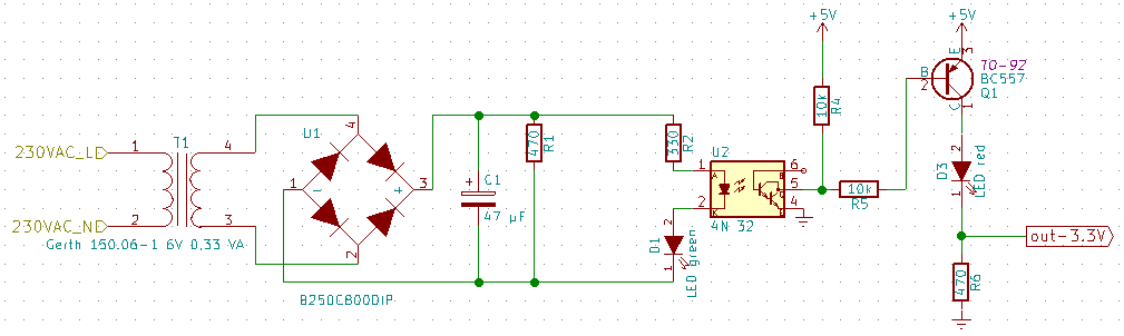

Ich möchte einen Schaltschrank (Getreidetrockung) mit einer
Fernüberwachung ausrüsten. Ein Raspi (oder sowas ähnliches) soll den
Zustand von ca 25 Stück Kontrollämpchen (230 V Glimmlampen) erfassen und
über Browser sichtbar machen. Später kommt vielleicht auch mal aktive
Steuerung dazu.
Für die Ausgabeseite gibts aus eBay / China-Quellen günstige Relais -
sowohl mechanisch als auch SSR. Aber für die Eingangsseite sieht das
mager aus.
Im Prinzip sehe ich folgende Lösungansätze:
- Trafo
- RC-Vorwiderstand für Optokoppler=LED
- mechanisches Relais
- Lichtleiter (= räumlich erweiterter Optokoppler)
Lichtleiter habe ich verworfen, weil Gepfriemel und die Glimmlampen
gerne flackern.
Auch mechanische Relais würde ich gerne vermeiden (Prellen, Verschleiß).
Für die Lösung LED mit Vorwiderstand gibt es viele Vorschläge im Web,
auch aus China, z.B. 3-Kanal für 6 €
http://www.ebay.de/itm/272491927747
und auch die Profi-Variante, z.B.  WAGO 859-772 "Optokopplerklemme" als
Hutschienen-Anreihklemme für 35,- / Stück.
Getreidelager sind feucht und staubig, auch der IP54-Schaltschrank wirkt
keine Wunder. Die kurzen Kriechstrecken unter den Optokopplern machen
mir Bauchschmerzen - auch beim teuren Wago-Teil.
Ich hab' deswegen diese Schaltung mit Trafo und Optokopplern kombiniert
aufgebaut. Die doppelte galvanische Trennung sieht nach Overkill aus,
aber nach aktuellen Preisen (Reichelt) bleiben wir weit unter 5€/Kanal:
  1,98  150.06-1 :: Trafo, Gerth-Baureihe 150.xx, 0,33VA, 6V
  0,32  4N 32 :: OPTOKOPPLER
  0,18  B420C1000DIP :: DIP-Brückengleichrichter 1A 420VAC
        ca 1 € für's "Hühnerfutter"
Dafür habe ich zusätzliche Sicherheit, keine großen Schaltungsflächen
unter Netzsspannung und extra Isolierung gegen allfällige
Störeinstreungen.
Die Bauteilwerte habe ich durch Ausprobieren halbwegs optimiert. Das
Oszillogramm zeigt den Spannungsverlauf an C1 und am Ausgang. Der
Hi-Pegel liegt bei 3,2 V
Hat jemand einen besseren Vorschlag?
Gibt es etwas fertiges, was ich noch nicht gefunden habe?
Was muß ich hochspannungsmäßig beachten, wenn ich die Schaltung auf
Loch- oder Streifenraster aufbauen möchte, vor allem im Hinblick auf
Kriechströme und Überschläge?
Macht es Sinn, zwischen Primär- und Sekundärseite des Trafos die Platine
zu trennen? Oder sollte ich Streifen mit definiertem Potential
dazwischen legen, z. B. Netz-Erde und Signal-GND? Primär- und
Sekundärseite des Trafos sind 15 mm auseinander, es sind also bei
Standard-Platinen 6 Lochreihen dazwischen.

Den Aufwand von Trafo + Optokoppler finde ich übertrieben. Nicht nur vom
Preis, sondern auch von der Verlustleistung her.
Diese einfache und preiswerte Schaltung hier
Beitrag "Re: Optokoppler für 230V"
habe ich schon längere Zeit ohne Probleme im Einsatz. Sie hat auf der
Primärseite gerade mal 12 mW Wirkleistung. Das Einlesen über PCF8574 und
I2C ist bei so vielen Kanälen sowieso zu empfehlen.
Deine Ängste vor Kriechströmen am Optokoppler kannst du auf verschiedene
Weise besänftigen. Da es ja eine Festinstallation ist, kannst du die
Anschlüsse so legen, dass der Optokoppler am Neutralleiter liegt. Dann
hast du eine so niedrige Spannung zwischen beiden Seiten, dass selbst
bei Staub und hoher Luftfeuchtigkeit nichts zum Kriechen motiviert wird.
Wenn dir das noch nicht sicher genug ist, kannst du die ganze Schaltung
noch vergießen.

#4858241
Das ist ein 08/15-Optokoppler. Wenn Du wegen Verschmutzung etc. Bedenken
hast, kannst Du auch welche mit deutlich höherer Isolationsstrecke
nehmen.
Z.B. sowas hier:
http://www.mouser.de/ProductDetail/Vishay-Semiconductors/CNY66
Wenn Du aber mit sehr starkem Kondenswasser in dem Schaltschrank
rechnest, dann hilft Dir die Lösung mit Trafo+Optokoppler auch nicht
weiter. Denn dann steht beides "im Wasser".
Dann brauchst Du entweder ne Schaltschrankheizung oder Du tauchst die
ganze Platine in Conformal Coating. Die Anschlüsse/Schraubklemmen sind
bei letzterem aber auch nicht geschützt.

Sebastian K. schrieb:
> gesparte Geld in Vergussmasse
Erst mal müssen die heutigen Widerstände bei 230V ausreichend
spannungsfest sein! Deshalb sind schon 2 in Reihe geschaltet und die
obere Artikel-Schaltung ohne galvanische Trennung ist lebensgefährlich
(und außerdem noch durch vorhersehbare Masseprobleme mit Maschinen
ziemlich unbrauchbar). Bleibt nur die 2.Variante mit dem Optokoppler.
Vergussmasse darf nicht leitend sein und sollte erst zur Anwendung
kommen, wenn die Kiste zuverlässig genug funktioniert.
OP #4858734
> Hier auf der Seite gibts doch auch eine schöne Schaltung in der
> Artikelsammlung
> http://www.mikrocontroller.net/articles/230V
> Vom Preis her kommste auf ca 21€(segor.de) für deine 25 Kanäle,wenn du
> die nimmst kanst du das durch den Trafo gesparte Geld in Vergussmasse
> Stecken.
> grüße Sebastian
Danke für den Link.
Ich glaube, die Vergußmasse ist mir die sympathischste Idee von allen.
Ist nicht billig, das Zeug, lohnt sich also, eng zu bauen.
Wie realisiert man das mit den Anschlüssen?
Ich hätte jetzt einfach auf beiden Enden Kabel raus stehen lassen, denn
alles was Klemmen hat, bringt beim Anschrauben mechanische Last auf die
Eintrittstellen und damit wieder potentielle Risse für Feuchteeintritt.
Das Conformal Coating von robberknight wäre auch eine gute Idee, aber
wie krieg' ich das zwischen Platinen und Bauteile? Oder wird das so dick
aufgesprüht, das es die Ritzen zu macht?

Also würde ich RC-Netz und Optokopller in die Pampe betonieren, so daß
pro Kanal auf beiden Seiten 2 Kabel raus schauen (ggf. gemeinsame GND
auf der Koppler-Seite). Die Folgeschaltung der Koppler kann ich dann ja
schon in ein kleines Platikgehäuse einbauen.

OP #4859043
Jobst Q. schrieb:
> Ich würde die ganze Elektronik in ein IP66-Kästchen mit entsprechenden
> Kabel-Verschraubungen einbauen, das hilft auch gegen
> Kriechstrombauchschmerzen. Für den Raspi wäre das auch das Mindeste, der
> ist ja noch um einiges empfindlicher als die Optokoppler.
So war das schon gedacht.
Vmtl. den Raspi außerhalb des Schaltschrankes, eine i2c-Leitung (so was
gibts auch mit galvanischer Trennung) in den Schrank rein und drinnen
nur GPIO-Bausteine wie PCF8574 o.ä.
zum Thema "vergießen/versiegeln":
Die Trafos sind ja schon vergossen. Das Problem mit kurzen
Kriechstrecken und staubsammenlnden Ecken beginnt erst, wenn ich die auf
eine Platine löte.
Wenn ich nun die Trafos so zwischen zwei geerdete Metallschienen klemme,
daß zwischen Netz- und Signalspannung Metall liegt?
Dann werden kleine Störungen abgeleitet, bei großen Schlägen fliegt der
FI - dafür ist er ja da.
Die Leitung vom Trafo zur Gleichrichter/Optokoppler-Gruppe führt dann
schon nur mehr Signalspannung. Vielleicht nicht ganz astrein, aber da
kommen ja nochmal Optokoppler. Die sitzen zusammen mit den PCF8574 in
einem isolierten Gehäuse innerhalb des Schaltkastens - vorzugsweise
innen an der Frontplatte, da sind die ganzen Bedienelemente direkt
daneben.
Aus diesem Kasten geht eine potentialgetrennte I2C-Leitung
( http://www.ebay.de/itm/182303839260
ClosedCube LTC4310 Hot-Swappable I2C Isolator Breakout
liegt schon in meiner Bastelkiste )
nach außerhalb des Schaltschranks in einen extra IP66+ Kasten mit dem
Raspi. Damit kann ich auch an den Raspi dran, ohne mit Netzspannung im
Hintergrund fuhrwerken zu müssen.

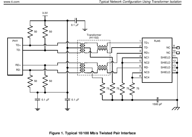

Inwieweit kann man sich auf die galvanische Trennung einer
Ethernet-Verbindung verlassen?
OP #4859202
Ich hab' mal das Internet gefragt:
http://forums.linn.co.uk/bb/showthread.php?tid=1278&pid=19461#pid19461
"The difference between the baaske medical isolator and the nic
transformers is, that the medical isolator isolates the data AND the
shield up to 5.000V. The nic transformers only isolate the data up to
1.500V. This will also block any DC current on the line."
Das obige Bild stammt von TI
http://www.ti.com/lit/an/snla088a/snla088a.pdf
Also:
- in jedem Ethernt-Interface befindet sich ein Trafo - damit sind die
Datenleitungen galvanisch getrennt
- aktuelle Kabel sind UTP - "unshielded twisted pair" - somit keine
galvanische Kopplung über die Abschirmung
- nur wer 1000%ig sicher gehen will (Medizin, Explosionsgefährdete
Bereiche, Zertifizierungsfanatiker...) baut noch mal extra galvanische
Trenner ein
Ich denke also, für unsere praktischen Zwecke können wir die
Ethernet-Verbindung als galvanisch getrennt betrachten.
