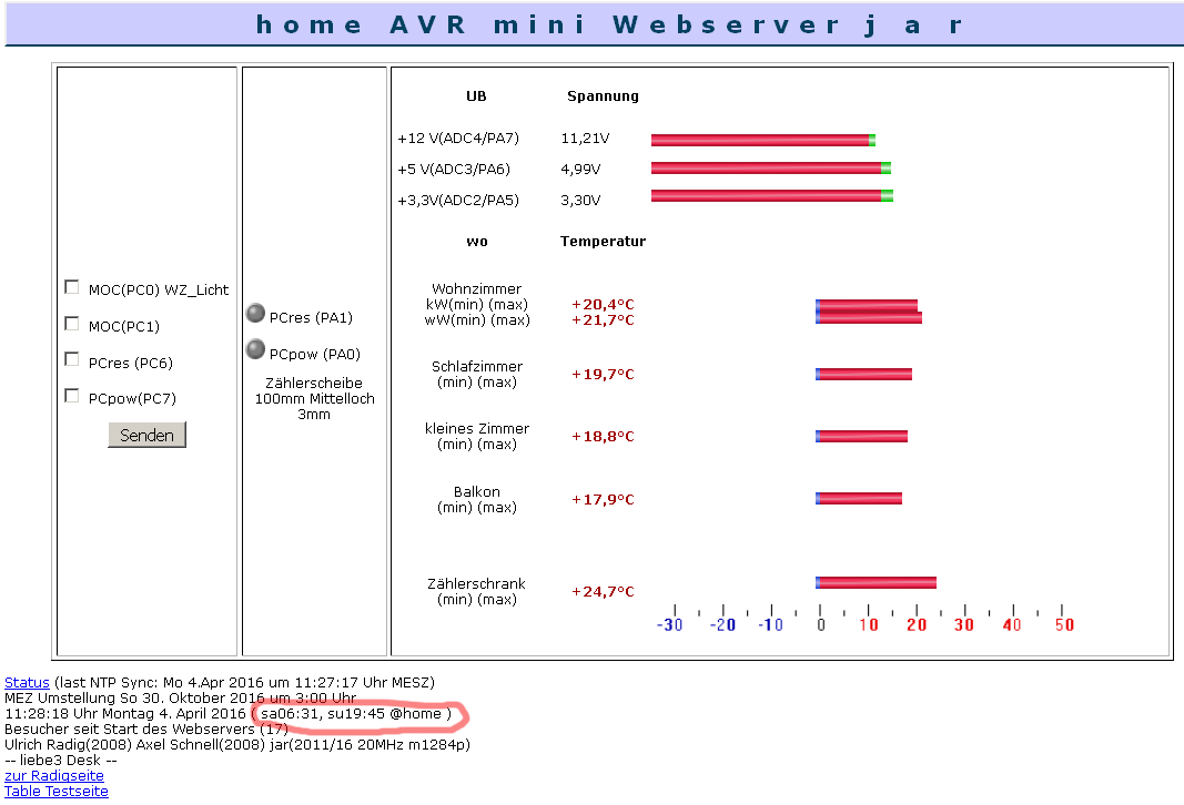

von Joachim B. (jar)
ich mache es über HTML Code der auf Abruf die Länge der Balken einfügt
webrefresh 120s
min max noch nicht drin
NETIO (Pollin) mit ATmega1284p
code Schnipsel webpage.h
            "<tr>\r\n"
              "<td><p align=\"center\"><b>wo</b><br><br>Balkon<br>(min)   (max)<br><br>Wohnzimmer<br>(min)   (max)</p></td>\r\n"
              "<td><p align=\"center\"><b>Temperatur<br><br>%VA@32<br><br><br>%VA@28</b><br><br></p></td>\r\n"
              "<td><p align=\"left\"><b> </b><br><br><br><br><br>\r\n"
            "<img src=blank.gif alt=\"\" width=\"%VA@33\" height=\"10\"><img src=bl.gif alt=\"\" width=\"%VA@34\" height=\"10\"><img src=rt.gif alt=\"\" width=\"%VA@35\" height=\"10\"><br>\r\n"
            "<br><br>\r\n"
            "<img src=blank.gif alt=\"\" width=\"%VA@29\" height=\"10\"><img src=bl.gif alt=\"\" width=\"%VA@30\" height=\"10\"><img src=rt.gif alt=\"\" width=\"%VA@31\" height=\"10\"><br>\r\n"
              "<BR><img src=skala.gif alt=\"\">\r\n"
            "<BR><img src=blank.gif alt=\"\" width=\"138\" height=\"10\"><img src=gr.gif alt=\"\" width=\"114\" height=\"10\">\r\n"
            "</p>\r\n"
            "</td>\r\n"
            "</tr>\r\n"
