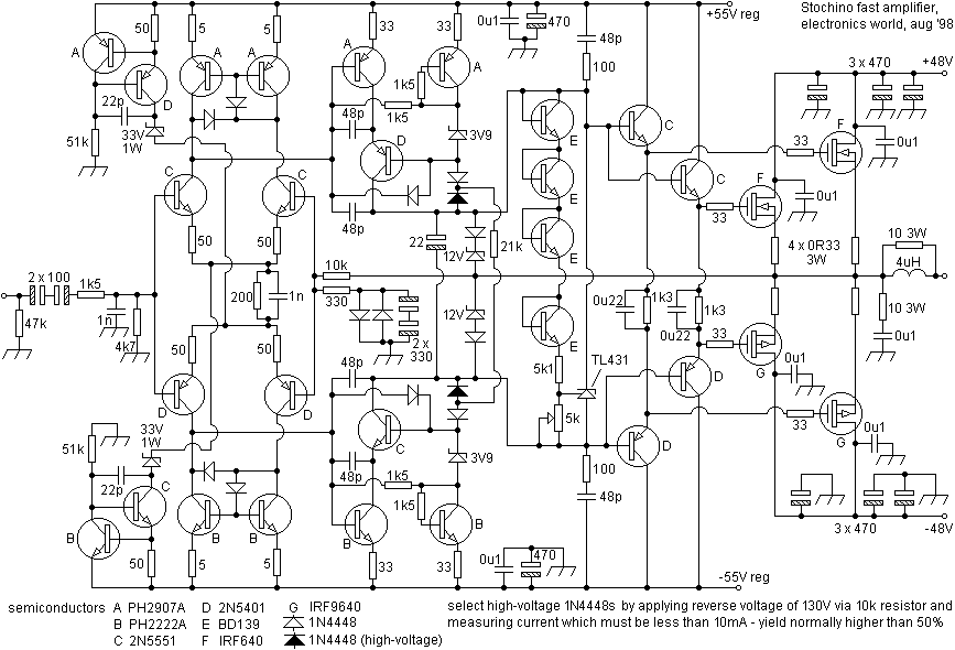

Hallo allerseits,
beim genüsslichen Begutachten diverser Audio-Endverstärker-Schaltungen
bin ich auf diesen Schaltplan eines größeren Verstärkers gestoßen,
dessen Funktionsweise sich mir nicht vollständig erschließt.
http://www.southampton.ac.uk/~apm3/diyaudio/Stochino_circuit.jpg
Ich beschreibe mal, was ich bereits erkenne:
-die Endstufe ist vollständig symmetrisch aufgebaut
-ganz links die beiden Transistorpaare bilden Stromquellen für die
Differenzverstärker. Aufgrund der hohen Betriebsspannung werden
Zenerdioden nachgeschaltet, an denen zusätzlich Spannung abfällt.
-2N5551, 2N5401 bilden die Diferenzverstärker
-2N2907 und 2N2222 bilden Stromspiegel (schätze ich), um die Verstärkung
der Differenzverstärker zu erhöhen. Was machen die beiden Dioden da den
den Stromspiegeln?
-Die mittleren 2xdrei Transistoren überspringe ich, diese begründen
meine Frage hier, denn ich verstehe deren Funktionsweise nicht.
-die 12V-Zenerdioden und die 4xBD139 dienen der Ruhestromeinstellung und
Stabilisierung.
-die Ausgangsstufe ist zwei mal parallel vorhanden. 2N5551, 2N5401 und
die FETs am Ausgang bilden die Ausgangsstufe. Sieht recht einfach aus.
Scheint keine Strombegrenzung zu haben.
Nun also zur Frage: Was machen denn genau diese beiden
Transistor-Tripel, dort wo der 10kOhm-Widerstand und der
47uF-Kondensator sich befinden. Wozu sind diese vielen Dioden gut?
Sorgen die vielen anderen Dioden dafür, daß bei der hohen
Betriebsspannung der Verstärker möglichst nicht ins Ungleichgewicht
kommt, um zu hohe Verlustleistungen an den Vorstufen-Transistoren zu
vermieden?
Schon mal danke für die Antworten.
Kleiner Kommentar zum Verstärker: Diesen nachzubauen dürfte schon ein
recht aufwändiges Projekt darstellen aufgrund der hohen Spannungen und
der Notwendigkeit, die 55V den Vorstufen geregelt anbieten zu müssen.
Hinzu kommt natürlich noch die Schutzschaltung für die Lautsprecher. Die
Teile selbst, mal abgesehen von den FETs und den erforderlichen
Kühlkörpern sind eher vernachlässigbar billig.

Ich kann deine Fragen nicht beantworten.
Allerdings wirkt der Schaltplan auf mich, als ob da jemand krampfhaft
versucht hat, die obere und untere Hälfte Symmetrisch zu gestalten.
Es gibt Leute, die gleuaben ganz fest daran, dass dann der Ton sauberer
klingt. Das sind allerdings auch die gleichen Leute, die sauerstoffarme
Kupferkabel auf Holböcke verlegen.
Solche krampfhaft symmetrisch designte Schaltungen neiden zu starken
Übernahmeverzerrungen nahe dem Nullpunkt, was vor allem bei normalen
Lautstärken (also Ausgangsspannungen von weniger als 2 Volt) stört.
Außerdem hat der Designer (ich wählte das Wort bewusst) völlig
ignoriert, dass NPN und PNP sich niemals exakty symmetrisch verhalten.
Ebenso sind auch die MOSFETS am Ausgang nicht wirklich Symmetrisch in
ihren Eigenschaften.
Die Schaltung funktioniert nur deswegen, weil über den 10k Ohm
Widerstand ein Feedback zum linken Operationsverstärker zurück geführt
wird. Aber wenn ein Verstärker Feedback verwendet, dann gibt es keinen
plausiblen Grund mehr, ihn komplett symmetrisch aufzubauen.
Mein Tip: Such Dir eine andere einfachere Schaltung. Diese hier ist eine
verschwenderische Materialschlacht und entsprechend schwer zu
reparieren, wenn sie in 10 Jahren mal kaputt geht.
Ich rede jetzt mal nur von der unteren Hälfte, oben analog.
Der linke 2N2222 ist die sogenannte VAS (Spannungsverstärkerstufe) und
arbeitet mit dem 2N5551 als Kaskodeschaltung, die vom rechten 2N2222
(der praktisch als aktive Diode geschaltet ist, aber dennoch von Diff
etwas angesteuert wird) die Vorspannung (~5V an der Basis des 5551)
bekommt. Die Kaskode ist für den linken 2222 nötig, weil der die
auftretende Uce nicht aushält.
Die linke BAX16 dürfte mMn nie leiten, weil das Anodenpotential
(geklemmt durch die B-E-Strecke des linken 2222 und den niederohmigen
Emitterwiderstand) nicht auf oder über das Kathodenpotential steigen
kann. Die beiden anderen BAX sollen wohl die Sättigung des oberen
Kaskodetransistors verhindern und die Z-Diode hebt die Vorspannung für
den oberen Kaskodetransistor auf die o.g. 5V an.

Sehr sorgfältig scheint der Plan ohnehin nicht gezeichnet.
Die 4 x BD139 zur thermischen Ruhestromkompensation werden ihre Funktion
mit Kurzschluss Basis-Emitter, statt wie üblich, Basis-Kollektor kaum
erfüllen werden können. Damit dürfte der Ruhestrom dann auch etwas
größer als beabsichtigt...

danke für die Ausführungen. Den Mittelteil habe ich somit verstanden.
VAS in Kaskodeschaltung und der rechte wirkt als aktive Diode. Deshalb
befinden sich hier diese 47pF-Kondensatoren.
Dann dürften die beiden Dioden an den Stromspiegeln ebenfalls zur
Vermeidung der Sättigung dienen wie am VAS.
Danke für den Hinweis bezüglich der BD139. Einer würde bei ca 80V
durchbrechen, so wie das gezeichnet ist. Über den vier Transistoren
dürften nicht mehr als ca 25V liegen. B und C verbunden wäre eher
plausibel. So steuern sie die TL431-Stromquelle.
> Über den vier Transistoren dürften nicht mehr als ca 25V liegen.
Nein, über den 4 Transistoren (=aktive Dioden, bei richtiger
Beschaltung)dürften nicht mehr als etwa 2,8V liegen.
Nein, keine Stromquelle, sondern temperaturabhängiger (4*TKUbe)
Shunt-Spannungsregler.

von Michael B. (laberkopp)
> Die Teile selbst, mal abgesehen von den FETs und den erforderlichen
Zumal der Schaltplan perfekt selektierte IRF640 / 9640 haben will, die
0.33R Stromverteilungswiderstände sind VIEL ZU KLEIN als daß man dort
mit normalen MOSFET-Toleranzen auskäme.
Viele Audioverstärker wurden ja mit lateralen MOSFETs wie 2SK135/2SJ50
gebaut, weil dort der Spannungsabfall im Emitter/Sourcefolger viel
niedriger ist, fast so wie bei bipolaren Transistoren.

Die symmetrischen Eingangstufen mit 2 Differenzverstärkern sind
problematisch wegen des Offsets. Ohne eine Kopplung der Ausgänge stehen
die Chancen gut, das der NPN oder der PNP Teil in die Sättigung geht und
damit bei der VAS Stufe einfach nur als Stromquelle wirkt. Welche Hälfte
des Verstärkers funktioniert ist Wohl größtenteils Zufall - wenn es
beide sind wäre es Glück.
Die Ketter der BD139 ist falsch gezeichnet - die sollten wohl als Diode
geschaltet sein.

von Peter D. (peda)
Insbesondere, wenn es sich um einzelne nicht thermisch gekoppelte
Transistoren handelt.
Selbst in besseren OPVs nimmt man nur eine Differenzstufe.
Nur in R2R-OPVs muß man notgedrungen komplementäre Differenzstufen
nehmen und nimmt die schlechteren elektrischen Eigenschaften in Kauf.
Eine Endstufe muß aber nicht Rali to Rail am Eingang sein. Daher muß man
ihre Kennlinie auch nicht mit Gewalt verschlechtern.
Wer sich so eine Schaltung ausdenkt und dann nichtmal Dualtransistoren
verwendet, der hat von Schaltungsdesign keine Ahnung.

von Lurchi (Gast)
Doppel-Transistoren bringen auch nur einen begrenzten Vorteil. Eine
Offsetspannung im 20 mV Bereich ist für einen Audioverstärker eine
Drama. Man muss halt nachmessen und ggf. justieren, wenn der Offset zu
groß wird. Einzelnen Transistoren dicht beieinander sind auch nicht so
schlecht.
Das Problem bei der Schaltung hier ist, dass da 2 DC Verstärker mehr
oder weniger parallel sind. Ein Offset zwischen der NPN und PNP
Eingangsstufe verschiebt den Bias Strom für die nachfolgende VAS. Der
kann recht hoch oder ggf. auch zu klein sein. Eine Abgleich-möglichkeit
fehlt hier.

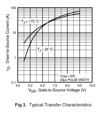

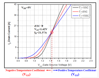

Der Mythos hält sich recht resistent, ist aber komplett falsch. In den
linearen Regionen haben MOSFETs, genau wie bipolare Transistoren, einen
negativen Temperaturkoeffizienten (mehr Hitze -> mehr Strom -> mehr
Leistung -> mehr Hitze). Lediglich im ohmschen Betriebsbereich
("Rds(on)") haben sie einen positiven Temperaturkoeffizienten (mehr
Hitze -> höherer Kanalwiderstand -> weniger Strom -> weniger
Leistung -> *weniger Hitze).

von verstärker guru (Gast)
> fehlt hier.
In der Tat gibt es keine "echte" Common Mode Control Loop für die beiden
VAS Ströme. Stattdessen wird mit den rechten 2N2222/2902 eine definierte
Bias Spannung erzeugt und mit den 1k5 der eigentlichen VAS (linkes Paar
"N2222/2902) zugeführt. Das ganze Gebilde verhält sich wie ein
Stromspiegel für den VAS Bias current (und wird durch den 22k / 2W
widerstand definiert).
Die differential mode Austeuerung der VAS kommt von der ersten Stufe.
Das Design ist sehr durchdacht. Das fällt allerdings nicht jedem auf.
von Marian B (Gast)
Lurchi schrieb:
> Die MOSFETs der ersten Generation hatten noch keine Problem mit der
> thermischen Stabilität. Bei den neueren (d.h. noch keine 25 Jahre alt)
> Typen ist das Problem aber eher größer als bei BJTs.
Die haben alle prinzipiell das gleiche Problem, aber du hast recht, bei
frühen lateralen MOSFETs (mit u.a. viel niedrigeren Stromdichten --
thermische Stabilität wird durch höhere Stromdichten immer schlechter)
war es viel weniger ein Problem. Aber insbesondere wer moderne, d.h.
nahezu ausschließlich vertikale FETs mit sehr hoher Stromdichte, MOSFETs
im linearen Bereich einsetzt, muss schon sehr genau wissen, was er da
tut, und wie er das thermisch stabilisiert.
Alle Welt sagt, dass die MOSFETs positiven Temperaturkoeffizient haben
und deswegen kein "thermal runaway" und keinen "secondary breakdown",
und nur hier behauptet jemand das Gegenteil. Wem soll ich wohl glauben?
Natürlich glaube ich dem Rest der Welt.
von Peter D. (peda)
Probiers einfach mal aus.
Gib ne Gatespannung drauf, so das z.B. 50mA fließen und dann staune wie

Hier wird mal wieder alles durcheinander gebracht.
Mosfets haben eingangsseitig (also für Id=f(Ugs)) je nach Arbeitspunkt
einen positiven oder negativen Temperaturkoeffizienten. Genauer gesagt
ist bei kleinen Ugs oder kleinen Drainströmen der Tk positiv (der
Drainstrom nimmt bei konstanter Ugs mit der Temperatur zu) und bei
großen Ugs oder großen Drainströmen negativ (der Drainstrom nimmt bei
konstanter Ugs mit der Temperatur ab). Es gibt einen Punkt mit Tk=0.
Ausgangsseitig ist der TK des ON-Widerstandes (also bei vollkommen
durchgesteuertem Mosfet) positiv, der ON-Widerstand nimmt grundsätzlich
mit der Temperatur zu.

Wie Marian und Arno bereits geschrieben haben, hängt das Vorzeichen des
Temperaturkoeffizienten von Id davon ab, in welchem Bereich der Mosfet
betrieben wird.
Das angehängte Diagramm aus dem Datenblatt des IRF640 zeigt Id in
Anbhängigkeit von Ugs bei festem Uds (50V) für zwei verschiedene
Temperaturen (25°C und 175°C). Die beiden Kurven schneiden sich bei
Ugs=6,3V. Rechts von diesem Schnittpunkt ist der Temperaturkoeffizient
von Id negativ, links davon positiv.
Der ohmsche Bereich des Mosfet liegt vollständig innerhalb des Bereichs
mit negativem Temperaturkoeffizienten von Id, d.h. im Schaltbetrieb (der
typischen Anwendung von Leistungsmosfets) ist auch bei mehreren parallel
geschalteten Mosfets kein thermal Runaway zu befürchten.
Beim vorliegenden Audioverstärker werden die Mosfets jedoch im
Abschürbereich betrieben. Gelangen sie sehr tief in den Abschürbereich,
was bei einem solchen Verstärker oft und auch über einen längeren
Zeitraum hinweg geschieht, wird der Temperaturkoeffizient von Id
positiv, so dass genauso wie beim Bipolartransistor die Gefahr des
thermal Runaway besteht, wenn schaltungstechnisch keine geeigneten
Gegenmaßnahmen ergriffen werden.

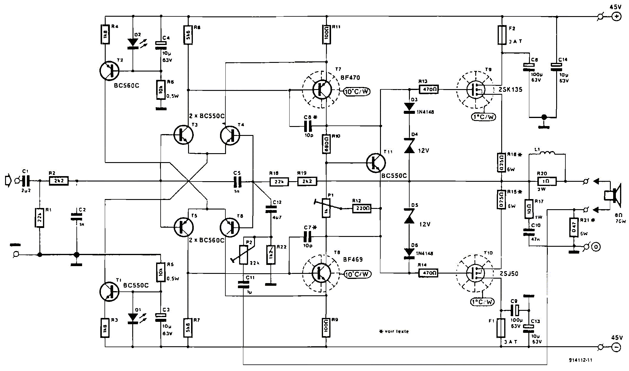

Jedenfalls der mit den alten Mosfets aufgebaute A-Verstärker kommt so in
mehr als 30 Minuten auf Betriebstemperatur. Allerdings mit schön großen
Kühlkörpern. Er hat auch diese doppelten Differenzverstärker, BF469,
BF470.
Im angefügten Bild die AB-Variante. Die A-Variante hat niedigere
Betriebsspannung und einige abgeänderte Werte, sieht aber genauso aus.
Habe das Bild eben gerade nicht da.
Das Schaltbild Stochino werde ich irgendwann mal aufbauen. Ist in
Planung. Erstmal müssen die Teile da sein.

von Bastler (Gast)
Mir gefählt dieser Stochino Verstärker überhaupt nicht. Viel zu
kompliziert und ich glaube, dass der Sound wird nicht so toll. Weil die
IRF MOSFETs halt nicht für audio sind. Ausserdem sind 4 BD139
nebeneinander auch zu viel.Das kan man besser machen.Alles in allem
glaube ich, dass dieser Verstärker eine Verschwendung von Zeit und
Resourcen ist.

von oldeurope O. (Gast)
Die sind hintereinander und so wie gezeichet,
auch noch gesperrt.
Ich kann mir vorstellen, dass jeder BD
thermisch an einem IRF montiert wurde.
LG
old.
von Bastler (Gast)
Für was braucht man sie überhaupt? Habe noch nie so was gesehen.
Bastler schrieb:
> Für
Temperaturkompensation. Verbinde mal die

von R. M. (Gast)
Wenn man den TK von 4 Basis-Emitterstrecken kompensieren muss (bipolare
Komplementärendstufe mit 2 Darlingtons) ist es üblich, einen solchen
Transistor, mit einem 4:1-Spannungsteiler an der Basis zu versehen. Hat
nebenbei den Charme, das man den Ruhestrom feinfühlig einstellen kann
und verbraucht nebenbei weniger Platz auf dem Kühlkörper. Da die hier
verwendeten Mosfets, wie bereits bemerkt, aber einen abweichenden
Temperaturgang haben ist das aber hier nicht so stimmig. Zusätzlich
kommt hier ja noch die feste Referenzspannung vom TL431 dazu.
mfG
von Spannungsteiler (Gast)
> Planung.
Hey Chris, ich begrüße dein Vorhaben ausdrücklich!!! Bitte bleibe dran
an diesem Thread und informiere uns über Dein Vorankommen!
Finde die Stochino Schaltung sehr spannend. Die Spannungsquelle
mit 4xBD als Dioden geschaltet, wird unmittelbar neben oder auf
die Mosfets montiert. Diese Variante von Uq gewährleistet eine
gut brauchbare Temperaturkompensation für die Ruhestromeinstellung.
Als Mosfets werden die IRF640 angegeben. Ich würde eher den
Leistungs-MOSFETs Variante TO-247AC 200V 20A IRF240, praktisch
den größeren Bruder vorschlagen.
Problematisch ist bei den Audio-Ausgangsstufen der Linearbetrieb
der Mosfets. Diesbezüglich verweise ich auf folgende Quellen:
http://www.infineon.com/dgdl/Infineon-ApplicationNote_Linear_Mode_Operation_Safe_Operation_Diagram_MOSFETs-AN-v01_00-EN.pdf?fileId=db3a30433e30e4bf013e3646e9381200
http://www.onsemi.com/pub_link/Collateral/AND8199-D.PDF
https://www.eeweb.com/blog/fairchild_semiconductor/practical-considerations-of-trench-mosfet-stability
Ich habe selber mit verschiedenen Typ Mosfets in Endstufen
experimentiert
und zum Ergebnis gelangt, dass die grössere Gehäuse-Typen stabiler
laufen als die TO220 Varianten.
Parallelschalten der Dinge ist quasi Pflicht. 2 oder besser 4 Paare
in der Endstufe verwenden.
Die DC-Offset Einstellung ist verhältnismäßig einfach zu realisieren
indem im Differenzglied der einer Emitterwiderstand regelbar gemacht
wird.
Außerdem sorgt das 200R+1nF RC Glied als Brücke zw. Diff-Paar Emitter
Zweigen für gewissen Stromausgleich.
Nehme ddiese Seite genau unter die Lupe;
http://www.angelfire.com/sd/paulkemble/sound8c.html
Wie Stochino es auch empfählt, die Endstufe braucht keine Stabilisierte
Versorgung, aber die Vorstufe wird komplett mit etwa 6-bis-10V mehr
Stabilisierten Spannung versorgt. Der Aufwand ist wirklich nur minimal!
Nicht nur die Differenzpaare danken es, sondern die Mosfet werden
beim bedarf Vollausgesteuert.
Beachte die SOA beim Mosfets, insbesondere der DC-Betrieb ist wichtig.
Meiner Erfahrung nach vertragen die IRF240 beim +-50V UDS einen
Dauerruhestrom von Max 250mA. Ordentliche Kühlung vorausgesetzt.
Das Problem ist natürlich die heiß-diskutierter Thermischer-weglauf!!
 Er ist unter bestimmten Ugs negativ, über den ZTC Punkt positiv!
(The Zero Temperature Coefficient (ZTC).
Deshalb muss man den Ruhestrom Sorgfältig eher niedriger halten, dafür
aber mehrere Mosfets paralellschalten......
Falls noch nicht erfolgt, hier ist die Originalschaltung und
Beschreibung ;
http://www.abcelectronique.com/forum/attachment.php?attachmentid=28431
weiterführende Literatur;
www.edn.com/Pdf/ViewPdf?contentItemId=4397177
http://www.superlinear-amplifier.it/?page_id=5
http://www.superlinear-amplifier.it/wp-content/uploads/2014/11/DOC00002.pdf

Nein, es ist eben leider nicht so einfach. Bitte lies noch mal ab:
Beitrag "Re: Audio-Endestufe - bitte um Erklärung der Funktion einer Teilschaltung"
Es geht drum, daß ab einem bestimmten Punkt im Abschnürbetrieb sich das
Vorzeichen des Koeffizienten ändert. Damit wandert die Stabilität
sozusagen von "mehr als stabil" (wenn man das sagen darf), über den
Schnittpunkt, dort wäre es "exakt stabil", bis hin zur anderen Seite,
dort "läuft es thermisch davon".
Und das ausdrücklich_ auch _innerhalb der DC-SOA-Kurve.
von Homo Habilis (Gast)
(noch) exakt stabil, da der Koeffizient grade dort 0 ist.
Zitat aus AND8199D ON-Semi;
The implication is that when you are controlling the FET
with a gate-to-source voltage below the inflection point,
thermal runaway can occur. When one cell or a small group
of cells becomes hotter than the surrounding cells, they tend
to conduct more current. This situation, in turn, creates more
heat, which allows more current to flow. These cells can pull
a large amount of current and, if not limited in time, can
cause the device to fail.
This situation is similar to the well-known phenomenon
of secondary breakdown that occurs in bipolar transistors
except that a bipolar junction transistor is a single device,
and you can take steps to avoid its destruction. A power
MOSFET contains thousands of parallel devices that are
internal to the die, and you cannot individually protect them.
If hot spots occur, the SOA characteristics of the heavily
conducting cells differ greatly from those of the marginally
conducting cells.
von Lurchi (Gast)
Bei den speziellen lateralen MOSFETs hat man weniger Problem. Die sind
aber heute ausgesprochen selten und teuer. Bei der Geschwindigkeit hat
man auch keinen Vorteil mehr gegenüber BJTs. Also in der Summe fast kein
Vorteil mehr, außer der ggf. einfacheren Strombegrenzung über
Zenerdioden, die eventuell mit alten MOSFET Typen unter günstigen
Bedingungen ausreichen könnte.
Bei den heute zu findenden vertikalen MOSFETS wie IRF640 / IRFP240 und
ähnlichen ist man in den Verstärkern immer im Bereich des negativen TK
und damit der potentiellen Instabilität, wenn man nicht kompensiert.
Problem mit Thermischer Instabilität kann man gleich mehrfach haben:
1) innerhalb eines MOSFETs - daher die oft ungünstige SOA kurve bei
modernen MOSFETs. Ggf. fehlt die DC kurve gleich ganz.
2) zwischen MOSFETs die parallel arbeiten sollen. Hier brauch man i.A.
größere Ausgleichswiderstände als bei BJTs und muss die MOSFETs
selektieren auf etwa gleiche Gatespannung.
3) beim Ruhestrom der Endstufe - hier gilt es den Ruhestrom gegen
weglaufen zu stabilisieren. Ggf. muss man einen Temperaturabhängigen
(etwa Dioden) und einen Stabilen Teil (z.B. TL431) abzugleichen.
Die aus dem Elektor kopierte Schaltung oben noch deutlich schlimmer mit
dem Offset der 2 Differenzstufen: da ist der Ruhestrom der VAS Stufe
echtes Lotteriespiel. Das könnte vom Klasse B bis Rauchzeichen gehen.
