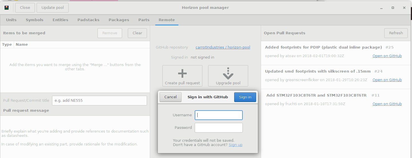

von Lukas K. (carrotindustries)
Gute Neuigkeiten für alle, die den Pool als zip runtergeladen haben und
keine sinnvolle Möglichkeit hatten, den Pool aktuell zu halten: Seit
soeben kann der Pool-Manager das: Auf der Startseite mit "Download..."
den Pool herunterladen, dann gibt's den neuen Tab "Remote" mit dem Knopf
"Upgrade Pool", mit dem seinen lokalen Pool unter Beibehaltung eigener
neuer Parts und Änderungen auf den aktuellen Stand bringen kann.
Bald kann der Pool Manager dann auch mithilfe der Github-API für einen
Pull Requests aufmachen, damit man auch ohne weitere Git-Kenntnisse neue
Bauteile in den Pool einpflegen kann.

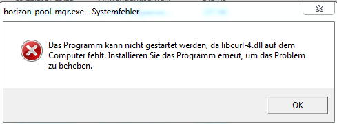

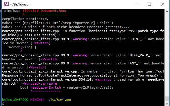

von Helmut S. (helmuts)
Hallo Lukas,
ich habe Probleme beim build für Windows.
$ ./make_bindist.sh
Obiges läuft normal durch.
Wenn ich dann in Windows auf horizon-pool-mgr.exe klicke erhalte ich
eine Fehlermeldung wegen fehlender libcurl-4.dll.
Helmut
Ist repariert. Ein wenig unschön ist allerdings, dass ich auf Windows
für curl und libgit selber die root-Zertifikate für TLS ausliefern
muss...

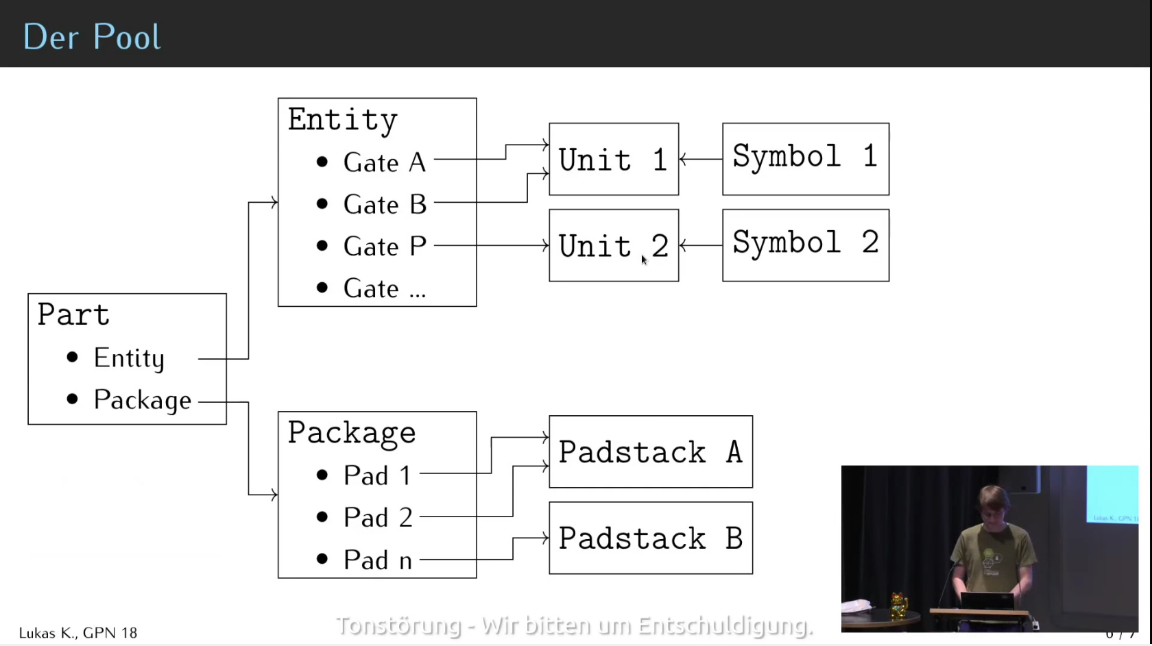

> Features for developers
> Everything is referenced by UUIDs
Die UUIDs müssten doch zentral erzeugt werden? Und trotzdem wären sie
u.U. nicht eindeutig; wie werden Kollisionen behandelt?

Der Sinn von UUIDs ist, dass man eben ohne zentrale Instanz eindeutige
IDs erzeugen kann. Da es ca. 3.4×10³⁸ verschiedene UUIDs gibt, klappt
das auch gut genug. Die Wahrscheinlichkeit, dass Dinge aufgrund eines
Bugs in meinem Code kaputt gehen, ist deutlich größer, als die, dass man
über eine doppelte UUID stolpert.
Michael H. schrieb:
> Jedoch sollte falls man nur einen Pool haben sollte, einen Button haben,
> der den Pool automatisch updated.
Genau das gibt es doch seit kurzem: Wenn du den Pool mit "Download..."
heruntergeladen hast, gibt es im Tab "Remote" den Knopf "Upgrade" um den
lokalen Pool auf den Stand von dem auf Github zu bringen.
Bernd W. schrieb:
> Das ist ein guter Ansatz. Aber natürlich sind auch alternative Symbole
> und Footprints für das gleiche Bauteil sinnvoll.
Das funktioniert bereits.
Die GitHub-Integration zum Erstellen von Pull Requests gibt's nun auch:
https://github.com/carrotIndustries/horizon/wiki/Working-with-the-Pool-Manager-and-Part-Wizard#using-the-github-integration

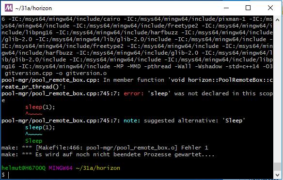

Hallo Lukas,
das kompilieren in mysys2 bringt eine "Fehler"-Meldung - scheint aber
trotzdem richtig kompiliert zu haben. Idee?
Helmut
Helmut S. schrieb:
> Hallo Lukas,
> Helmut
Richtig gebaut haben kann es damit nicht, ist repariert.

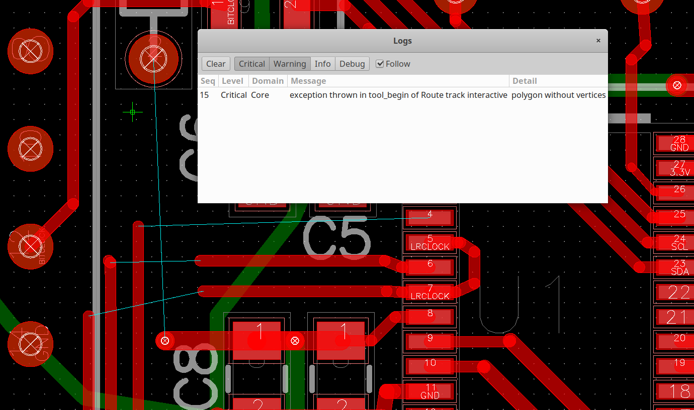

Ja, danke, das wars. Noch ein Job für Lukas, Wahrscheinlich wieder mein
vermurkstes Padstack. Wenn ich im Board auf die 3D Ansicht gehe, crashed
horizon.
klaus@Yoga:~/horizon/horizon$ ./horizon-prj-mgr
SELECT parts.uuid, parts.MPN, parts.manufacturer, packages.name,
GROUP_CONCAT(tags.tag, ' '), parts.filename, parts.description FROM
parts LEFT JOIN tags ON tags.uuid = parts.uuid LEFT JOIN packages ON
packages.uuid = parts.package WHERE parts.MPN LIKE ? AND
parts.manufacturer LIKE ? AND (parts.entity=? or ?) GROUP BY parts.uuid
ORDER BY parts.MPN COLLATE naturalCompare ASC
col 2
create proc
spawn /home/klaus/horizon/horizon/horizon-imp -b
/home/klaus/horizon/proj/rpi-codec/board.json
/home/klaus/horizon/proj/rpi-codec/top_block.json
/home/klaus/horizon/proj/rpi-codec/vias
imp rx null
(horizon-imp:4658): glibmm-ERROR **:
unhandled exception (type std::exception) in signal handler:
what: [Unsupported] Opposing point on constrained edge
Oh, den kennen wir doch:
Klaus R. schrieb:
> terminate called after throwing an instance of 'std::runtime_error'
>   what():  [Unsupported] Opposing point on constrained edge
> end proc 4244
> exit stat 134
Da es jetzt Logging gibt, hab ich das die exception abgefangen und ein
Log-Eintrag draus gemacht:
https://github.com/carrotIndustries/horizon/commit/b3bd85d831cbecd4bb0b334cd87188cf0e0aa681
Dann fehlt immerhin nur die Füllung beim Silkscreen an der Stelle, an
der's hinfällt.
Hallo Lukas,
"make" in mysy64 (WIN 10) funktioniert seit heute nicht mehr. Es bricht
einfach nach kurzer Zeit ab.
Helmut
Helmut S. schrieb:
> Hallo Lukas,
> Gruß
> Helmut
Seit heute ist opencascade zum Laden von den STEP-Modellen eine
Abhängigkeit:
https://github.com/carrotIndustries/horizon/wiki/Building-horizon-on-Windows#install-dependencies
Zum Installieren:
pacman -Sy mingw-w64-x86_64-oce
Michael H. schrieb:
> Hat jemand schon Symbole erstellt?
> Ich brauche z.B. einen OpAmp. Aber irgendwie sehe ich z.B. nicht wo ich
> die Pins hinzufügen kann. Gibts da einen Trick?
Bei horizon werden die Pins eines Bauteils nicht im Symbol definiert,
sondern in der Unit:
https://github.com/carrotIndustries/horizon/wiki/The-Pool#units
Du legst dir also für dein Bauteil eine neue Unit an, trägst dort die
Pins ein und legst dann eines oder mehr Symbole dazu an.

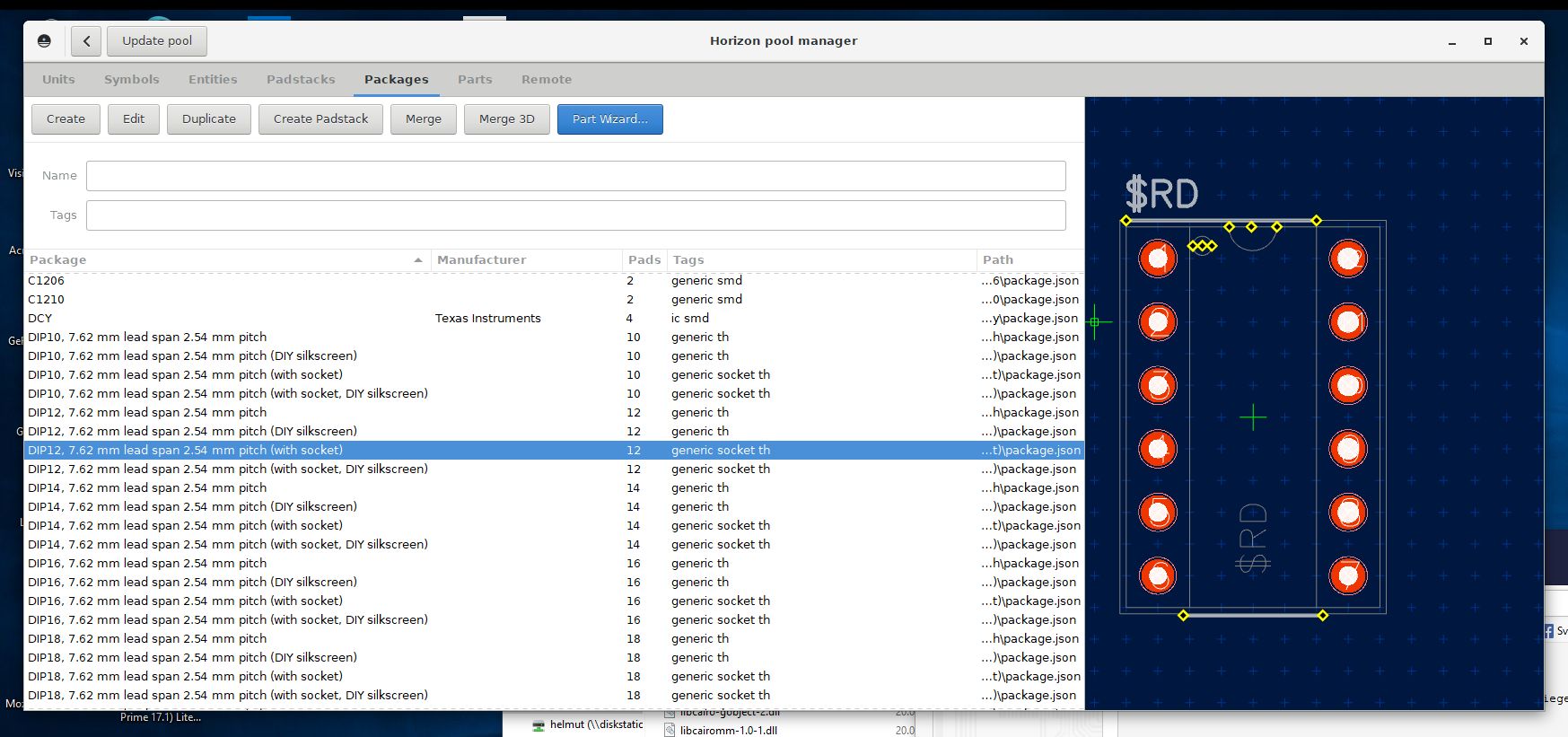

Benötige ich einne Github-login um einen remote "upgrade-pool" meines
lokalen "pools" zu machen?
Siehe screenshot.
Bug-Report
Die Programme in der aktuellen Version auf appveyor.com
"horizon-2018-02-01-0021.zip" funktionieren nicht in WIN10.
Wenn man die Programme startet, dann passiert einfach nichts.
Die vorletzte Version (31.1.2018?) ging noch.
Wenn ich die source mit mysys2 selber kompiliere funktionien die
Programme.
Helmut S. schrieb:
> Benötige ich einen Github-login um einen remote "upgrade-pool" meines
> Siehe screenshot.
Es funktioniert auch (wieder) ohne login. Entweder hatte ich etwas
falsch gemacht oder jemand hat es gerichtet.
Danke.

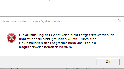

heruntergeladen.
horizon-2018-04-02-1257.zip
Der Pool-mamager horizon-pool-mgr.exe läuft nicht mehr wegen fehlender
DLL libbrotildec.dll.
Kannst du das beheben?
Helmut
von Mampf F. (mampf) Benutzerseite
Bin zwar nicht Lukas, aber brotli ist glaub ich eine Bibliothek mit
Kompressionsalgorithmen von Google.
Vlt ein Anhaltspunkt, wie du das nachinstallieren könntest.
Ist im aktuellen Build behoben, libcurl hatte brotli als neue
Abhängigkeit bekommen.

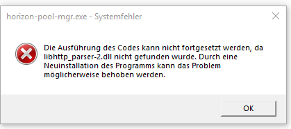

Hallo Lukas,
der horizon-pool-mgr.exe bringt eine Fehlermeldung, weil in der neuesten
Version für Windows mindestens eine DLL fehlt.
Siehe Anhang.
Helmut
Ist repariert.

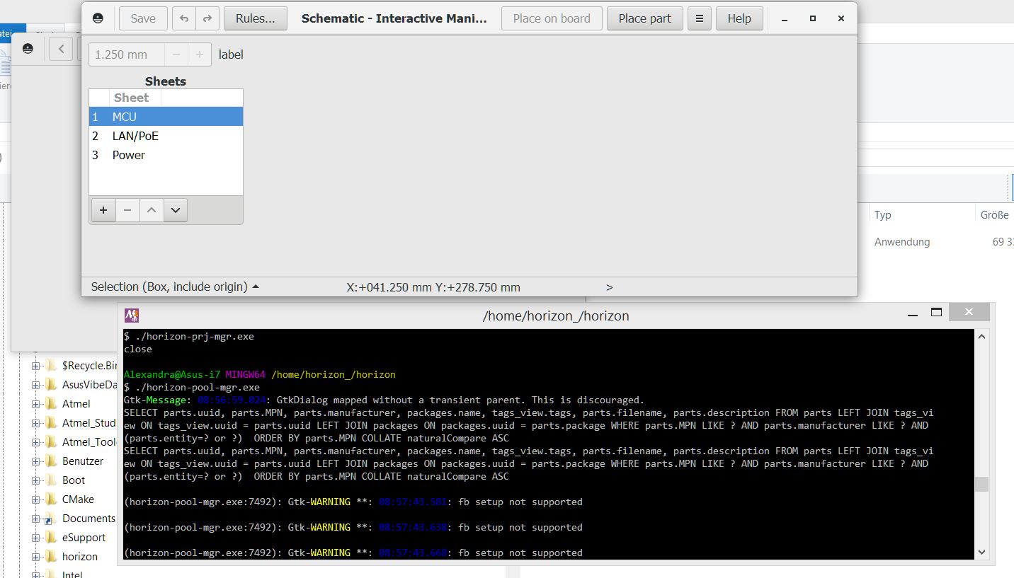

Ich habe mir heute das Repository „horizon.git“ geholt und mit make
kompiliert. Nach dem Aufruf des Linkers gab es keine weiteren Meldungen
von make. Es sind einige ausführbare Dateien entstanden, die sich auch
ausführen lassen.
Alle starten. Alle ausser horizon-pool-mgr zeigen keine GUI bevor sie
abstürzen. horizon-pool-mgr kann das pool-Repository herunterladen und
eine Datenbank anlegen, und stürtzt dabei erst ab. (Mit der Option
--help funktionieren alle Programme wie man es erwartet oder tun gar
nichts.)
Hier die Ausgabe in der Konsole:
tuxpilot@elf:~/horizon/horizon$ ./horizon/horizon-pool-mgr
(horizon-pool-mgr:18103): dbind-WARNING **: 04:52:45.566: Error retrieving accessibility bus address: org.freedesktop.DBus.Error.ServiceUnknown: The name org.a11y.Bus was not provided by any .service files
SELECT parts.uuid, parts.MPN, parts.manufacturer, packages.name, GROUP_CONCAT(tags.tag, ' '), parts.filename, parts.description, FROM parts LEFT JOIN tags ON tags.uuid = parts.uuid LEFT JOIN packages on packages.uuid. parts.package WHERE parts.MPN LIKE ? AND parts.manufacturer LIKE ? AND (parts.entity=? or ?) GROUP BY parts.uuid ORDER BY parts.MPN COLLATE naturalCompare ASC
gl error 1282 in src/canvas/canvas_gl.cpp: 138
Aborted (core dumped)
tuxpilot@elf:~/horizon/horizon$ ./horizon-imp -y
terminate called after throwing an instance of 'std::out_of_range'
 what():  vector::_M_range_check: __n (which is 0) >= this->size() (which is 0)
tuxpilot@elf:~/horizon/horizon$ ./horizon-pool-update-parametric
created db from shema
  what():  unable to open database file

Ich habe Lubuntu 18.04 LTS (alternate, 64 Bit) in einer VirtualBox. Da
habe ich mit aptitude die Pakete installiert, die in
https://github.com/carrotIndustries/horizon/wiki/Building-horizon-on-Linux
aufgezählt sind, das Repository geklont, und make aufgerufen.
g++ -v schreibt: gcc version 7.3.0 (Ubuntu 7.3.0-16ubuntu3)
Kompiliert habe ich mit folgender angepasster Zeile im Makefile, da
(zumindest in Ubuntu 18.04) einige header-Dateien in Unterverzeichnissen
von /usr/include landen, wo der Compiler sie nicht findet.
INC = -Isrc -I3rd_party -I/usr/include/uuid/ -I/usr/include/glib-2.0/ -I/usr/lib/x86_64-linux-gnu/glib-2.0/include/
Mache ich etwas falsch, oder liegt es an Ubuntu 18.04? Ich kann es ja
noch mal mit 17.10 versuchen... (Ich habe es auch hier auf dem
Hostsystem KDE Neon 5:12.5 versucht, aber da fehlt GTK, wegen Ubuntu
16.04 LTS.)
Schade, ich hatte gehofft, endlich einen Platinenlayouter gefunden zu
haben, der mir gefällt...

Win7/64 installation mit horizon-2018-05-20-1700.zip
20.Mai 2018
c:\horizon\horizon mit exe, dll, ...
c:\horizon\horizon-pool-master mit pool-master: pool.json ...
c:\horizon\horizon-test-project-master mit test-project: pic32-eth.hprj
horizon-pool-mgr.exe funktioniert
horizon-project-manager funktioniert
add pool funktioniert
add project funktioniert
schematic:
this application has requested the runtime to terminate it in an unusual
way - win7: imp.exe funktioniert nicht mehr - terminate
board:
part browser.
way - win7: prj-mgr funktioniert nicht mehr - terminate
pool chache :
funktioniert
Kann leider keine spezifischeren Fehlermeldungen liefern.

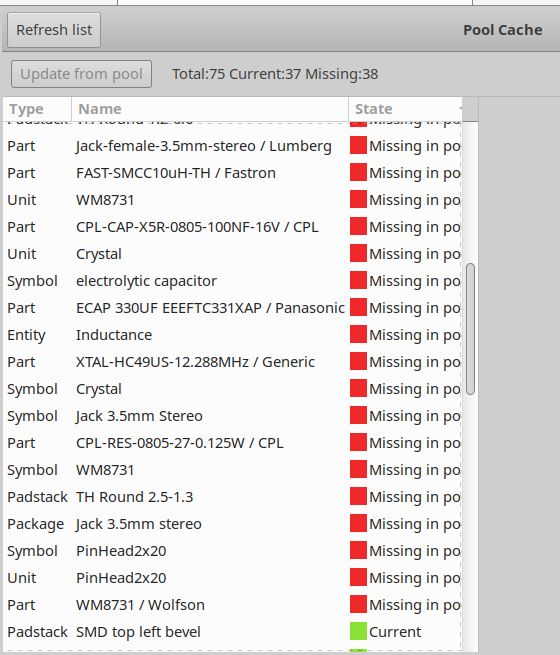

"Open" und das Projekt anwählen z. B. das heruntergeladen Project
pic32-eth.hprj
Jetzt hat man es fast geschafft.
Es gibt jetzt vier buttons.
"Top Schematic"  "Board"  "Part browser"  "Pool Cache"
"Pool Cache" wählen falls man updaten will (mach ich meistens).
Falls es etwas neues für das Projekt gibt, die neuen Teile anklicken und
dann "Update from pool".
Pool Cache schließen.
Jetzt auf "Top Schematic" oder "Board "klichen zum Öffnen des
Schaltplanes oder Layouts.
@MitLeserin:
Ich hab' mal das Error-Reporting für OpenGL-Fehler auf Windows
verbessert, damit man auch ohne Konsole sieht wo es hingefallen ist:
https://ci.appveyor.com/project/carrotIndustries/horizon/build/1.0.197/artifacts

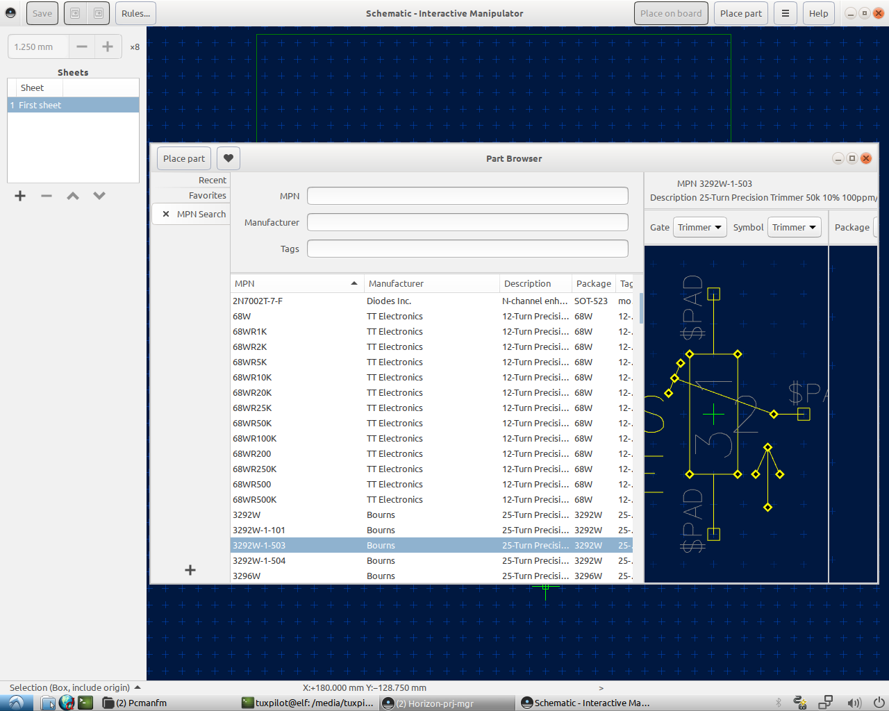

So, ich habe Lubuntu 18.04 LTS nativ installiert. Da funktioniert make
direkt vollständig, und die entstehenden Programme scheinen ohne
Abstürze zu funktionieren.
Leider ist die gesamte GUI sehr buggy, d. h. fast alle Widgets sind
größtenteils ausserhalb der Fensterränder, und kommen auch nicht hervor,
wenn man das Fenster größer macht.
Später versuche ich es nochmal mit Lubuntu 17.10.
Kannst du mal einen Screenshot davon machen? Hört sich doch sehr nach
Gtk/Grafiktreiber-Bug an. Installiere mal gtk3-examples und mach' aus
der gtk3-demo die OpenGL-Demo auf. Sieht die auch so kaputt aus?

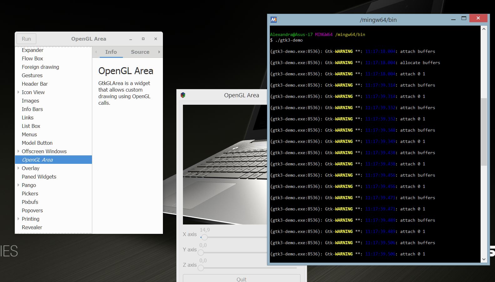

von Tuxpilot (Gast)
Die OpenGL-Demo sieht prima aus. (In VirtualBox ist alles ausser der
Grafikfläche schwarz, funktioniert aber trotzdem. (Der Rest dieses
Beitrags bezieht sich auf nativ installiert.))
Die anderen Demos, die ich angeguckt habe, sehen auch gut aus,
insbesondere die mit den Listen oder Panes. In anderen Anwendungen habe
ich auch nichts bemerkt.

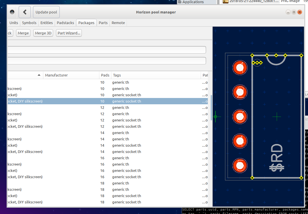

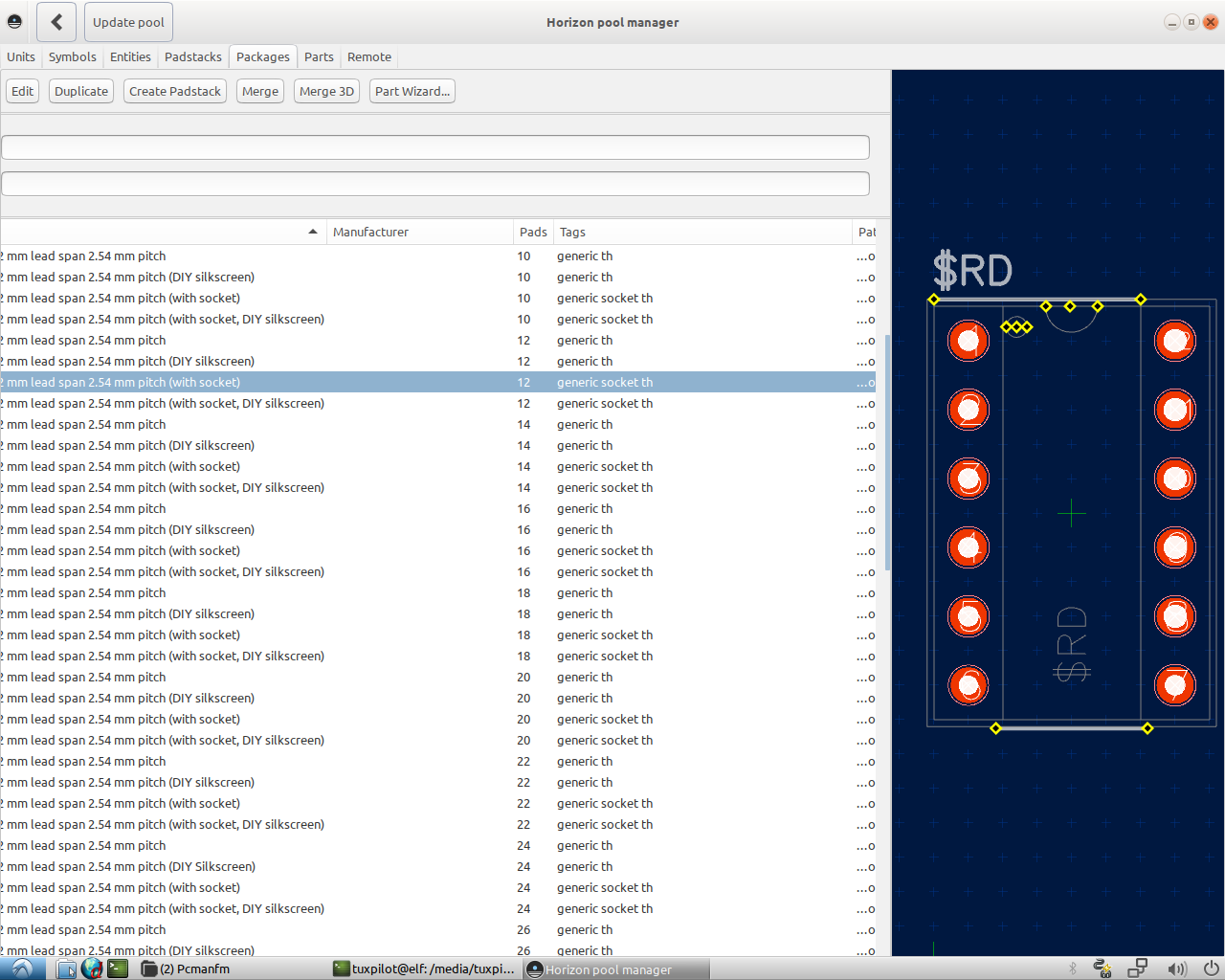

In den Pool-Ansichten fehlt immer mindestens der rechte oder linke Rand
von den Anzeigen, und die Knöpfe oben drüber fehlen irgendwie auch,
obwohl da noch Platz wäre. Als ob die Panes ausserhalb des Fensters
beginnen würden...
Die übrigen Fenster (Schaltplan-Editor und so) funktionieren jetzt
überwiegend, nur im Tastenkürzel-Menü habe ich gesehen, dass das letzte
Element halb abgeschnitten ist.
Übrigens kann man die Spalte Pads in der Breite verändern, die anderen
aber nicht. Glaube nicht, dass das so soll.
@tuxpilot
Ich vermute dass du das Fenster zu klein gemacht hast. Zieh doch mal das
Fenster breiter. Im Anhang die Darstellung auf einem Monitor mit
1920x1080, WIN10. Da muss ich die Fenster schon fast auf die komplette
Bildschirmbreite ziehen damit ich alles sehe.

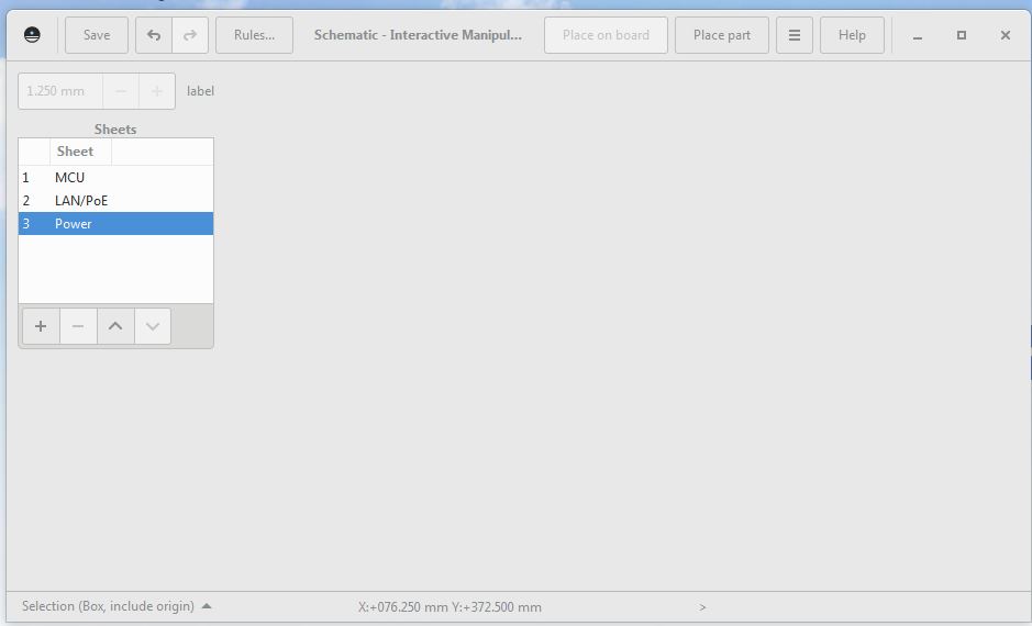

Horizon - Schematic startet mit einer Oberfläche, nur Text, ein leerer
Bereich mit x/y Position des Cursors.
Auf einem zweiten Notebook(Asusi7): dasselbe Resultat

von Tuxpilot (Gast)
Tuxpilot schrieb:
> So, ich habe Lubuntu 18.04 LTS nativ installiert. […]
Auf Lubuntu 17.10: kein Unterschied feststellbar. gtk3-demo funktioniert
auch da einwandfrei.
Helmut S. schrieb:
> @tuxpilot
Daran liegt es wohl nicht. Ich habe die Fenster auf 16.000 Pixel Breite
gezogen, aber die Widgets waren immer noch halb unter dem Rand. Dann ist
X abgestürtzt, was zu erwarten war.
Das sollte mit dem Commit repariert sein:
https://github.com/carrotIndustries/horizon/commit/0c370219bbb6190a361ac880a3db9a168b7863e0
von MitLeserin (Gast)
@Lukas
ich habe da mal mit der Anleitung von Helmut S
Beitrag "Re: Neues, halbfertiges Elektronik-CAD-Programm"
etwas versucht :
horizon startet und die Konsole liefert folgende Meldung:
Alexandra@Asus-i7 MINGW64 /home/horizon_/horizon
$ ./horizon-prj-mgr.exe
tags_view.tags, parts.filename, parts.description FROM parts LEFT JOIN
tags_vi       ew ON tags_view.uuid = parts.uuid LEFT JOIN packages ON
parts.manufacturer LIKE ? AND        (parts.entity=? or ?)  ORDER BY
col 2
create proc
spawn C:\msys64\home\horizon_\horizon\horizon-imp -c
C:\horizon\horizon\horizon-test-project-master\top_sch.json
C:\horizon\horizon\horizon-test-project-master\top_block.json
imp rx false
(horizon-imp.exe:6460): Gtk-WARNING **: 09:06:32.832: fb setup not
supported
(horizon-imp.exe:6460): Gtk-WARNING **: 09:06:35.047: fb setup not
supported
Gtk-WARNING  gibt es jede Menge und die Zahl korreliert irgendwie mit
den Koordinaten des Mauszeigers.
> supported
Vielen Dank für's Debuggen bis hier hin schonmal, viele andere hätten
schon (verständlicherweise) entnervt aufgegeben und sich anderen Dingen
zugewandt.
So auf die Schnelle fallen mir zwei Dinge ein, an denen das liegen
könnte:
 - horizon fasst Buffer falsch an und Gtk ist dann hinterher unglücklich
 - Bug in Gtk (wär' nich der erste im Bezug auf OpenGL und Windows)
So als Vorwarnung: weiteres Debuggen muss nicht unbedingt zur Lösung des
Problems führen, sei mir' also nicht böse, wenn's dann immer noch nicht
funktioniert.
Wenn du jetzt eh schon Msys2 hast, starte mal die gtk3-demo und darin
die OpenGL-demo. Funktioniert die?
GTK3-demo.exe funktioniert,
verschiedene Demos funktionieren normal.
OpenGL Area erzeugt aber sofort eine
(gtk3-demo.exe:4500): Gtk-WARNING **: 13:25:13.752: fb setup not
supported
Warnung
und bei jedem move der Slider eine Vielzahl weiterer identischer
Warnungen.
> supported
> Warnung
Ok, dann ist wohl das Problem bei Gtk. Leider sagt einem Gtk nicht, wo
nun das Problem mit dem Framebuffer ist, daher hier im Anhang ein
gepatchtes Gtk, das in der Fehlermeldung mehr anzeigt. Mit der dll
ersetzt du dann die gleichnamige im Ordner mingw64/bin in deiner
mingw-installation und probierst die OpenGL-Demo nochmal.
> Warnungen.
Das kommt daher, dass dieses Stück code bei jedem rendern aufgerufen
wird.
RUN [OpenGL Area] erzeugt in der Konsole
(gtk3-demo.exe:6524): Gtk-WARNING **: 11:54:32.882: fb attach texture=0
buffer=1 error=1282
(gtk3-demo.exe:6524): Gtk-WARNING **: 11:54:32.886: fb setup not
supported, status=36055
- Klick in der Konsole erzeugt 12 weitere identische paarweise Logs,
- Frame mit den drei Slidern erscheint nicht,
- beenden durch beenden der Konsole.
Alexandra@Asus-i7 MINGW32 /mingw64/bin
$ ./gtk3-demo
// NVIDIA - libgtk-3-0.dll /V4
// startup
(gtk3-demo.exe:3524): Gtk-WARNING **: 13:57:41.977: attach buffers
(gtk3-demo.exe:3524): Gtk-WARNING **: 13:57:41.978: allocate buffers
(gtk3-demo.exe:3524): Gtk-WARNING **: 13:57:41.979: attach 0 1
// slider - twisting the triangle
(gtk3-demo.exe:3524): Gtk-WARNING **: 13:57:47.290: attach buffers
(gtk3-demo.exe:3524): Gtk-WARNING **: 13:57:47.290: attach 0 1
(gtk3-demo.exe:3524): Gtk-WARNING **: 13:57:47.324: attach buffers
(gtk3-demo.exe:3524): Gtk-WARNING **: 13:57:47.324: attach 0 1
(gtk3-demo.exe:3524): Gtk-WARNING **: 13:57:47.340: attach buffers
(gtk3-demo.exe:3524): Gtk-WARNING **: 13:57:47.341: attach 0 1
(gtk3-demo.exe:3524): Gtk-WARNING **: 13:57:47.357: attach buffers
(gtk3-demo.exe:3524): Gtk-WARNING **: 13:57:47.358: attach 0 1
(gtk3-demo.exe:3524): Gtk-WARNING **: 13:57:47.375: attach buffers
(gtk3-demo.exe:3524): Gtk-WARNING **: 13:57:47.376: attach 0 1
(gtk3-demo.exe:3524): Gtk-WARNING **: 13:57:47.391: attach buffers
(gtk3-demo.exe:3524): Gtk-WARNING **: 13:57:47.391: attach 0 1
Alexandra@Asus-i7 MINGW64 /mingw64/bin
$ ./gtk3-demo
//INTEL - libgtk-3-0.dll /V4
// startup
(gtk3-demo.exe:9112): Gtk-WARNING **: 14:04:49.365: attach buffers
(gtk3-demo.exe:9112): Gtk-WARNING **: 14:04:49.365: allocate buffers
(gtk3-demo.exe:9112): Gtk-WARNING **: 14:04:49.365: opengl error 1282 at
gtkglarea.c:487
gtkglarea.c:489
(gtk3-demo.exe:9112): Gtk-WARNING **: 14:04:49.365: attach 0 1
(gtk3-demo.exe:9112): Gtk-WARNING **: 14:04:49.365: opengl error 1281 at
gtkglarea.c:548
(gtk3-demo.exe:9112): Gtk-WARNING **: 14:04:49.366: fb setup not
// slider - no graphics visible
(gtk3-demo.exe:9112): Gtk-WARNING **: 14:05:01.182: attach buffers
(gtk3-demo.exe:9112): Gtk-WARNING **: 14:05:01.182: allocate buffers
(gtk3-demo.exe:9112): Gtk-WARNING **: 14:05:01.182: opengl error 1282 at
gtkglarea.c:487
gtkglarea.c:489
(gtk3-demo.exe:9112): Gtk-WARNING **: 14:05:01.182: attach 0 1
(gtk3-demo.exe:9112): Gtk-WARNING **: 14:05:01.182: opengl error 1281 at
gtkglarea.c:548
(gtk3-demo.exe:9112): Gtk-WARNING **: 14:05:01.182: fb setup not
(gtk3-demo.exe:9112): Gtk-WARNING **: 14:05:01.215: attach buffers
(gtk3-demo.exe:9112): Gtk-WARNING **: 14:05:01.215: allocate buffers
(gtk3-demo.exe:9112): Gtk-WARNING **: 14:05:01.215: opengl error 1282 at
gtkglarea.c:487
gtkglarea.c:489
(gtk3-demo.exe:9112): Gtk-WARNING **: 14:05:01.215: attach 0 1
(gtk3-demo.exe:9112): Gtk-WARNING **: 14:05:01.215: opengl error 1281 at
gtkglarea.c:548
(gtk3-demo.exe:9112): Gtk-WARNING **: 14:05:01.215: fb setup not
// unnecessary CR removed
Okay, vielleicht ist es ein Problem, dass der Renderbuffer von einer
EXT-Funktion erzeugt, aber von einer nicht-EXT Funktion verwendet wird,
probier's mal mit der DLL im Anhang.
Das ist ein Fehler von gtk3-demo.exe.
Dieser Fehler ist unabhängig von der ausgewählten GPU: Verschieben des
Programm-Windows von gtk3-demo.exe in einen zweiten Monitor hat den
Effekt, dass die Programm-Windows einzelner Tochter-Programme nicht
erscheinen und die Kontrolle über gtk3-demo.exe verloren geht. ->
Beenden von gtk3-demo.exe mit Ctrl-C in der Konsole.
Betroffen sind vermutlich alle gtk3-demo-Beispiele mit "Grafik",
darunter auch OpenGL Area.
Zurück zum Thema
$ ./gtk3-demo
// INTEL - libgtk.3.0.dll /V5
// startup
(gtk3-demo.exe:520): Gtk-WARNING **: 10:36:17.892: attach buffers
(gtk3-demo.exe:520): Gtk-WARNING **: 10:36:17.892: allocate buffers
(gtk3-demo.exe:520): Gtk-WARNING **: 10:36:17.892: attach 0 1
// slider no effect - background visible
(gtk3-demo.exe:520): Gtk-WARNING **: 10:36:49.224: attach buffers
(gtk3-demo.exe:520): Gtk-WARNING **: 10:36:49.224: attach 0 1
(gtk3-demo.exe:520): Gtk-WARNING **: 10:36:50.339: attach buffers
(gtk3-demo.exe:520): Gtk-WARNING **: 10:36:50.339: attach 0 1
(gtk3-demo.exe:520): Gtk-WARNING **: 10:36:50.357: attach buffers
(gtk3-demo.exe:520): Gtk-WARNING **: 10:36:50.357: attach 0 1
(gtk3-demo.exe:520): Gtk-WARNING **: 10:36:50.373: attach buffers
(gtk3-demo.exe:520): Gtk-WARNING **: 10:36:50.373: attach 0 1
Das Grafik-Fenster ist durchsichtig, Mausspur im Grafikfenster wird ohne
Einträge in der Konsole dargestellt , Slider hat im Grafikfenster keinen
Effekt, erzeugt aber Einträge in der Konsole.
( die Mausspur wird von PrtScr gelöscht und kann deshalb nicht
dokumentiert werden )
@Frank
https://media.ccc.de/v/gpn18-136-horizon-eda-ein-jahr-spter
Lade dir doch mal den Vortrag herunter. In der ersten Hälfte wird ganz
grob das erstellen von Bauteilen gezeigt. (Lass dich nicht von der
Tonstörung(Hall) im ersten Viertel des Vortrages stören.)
Das angehängte Bild zeigt dei Struktur und die Namensgebung der
Bestandteile eines Bauteils.
Das Programm zum erstellen der Bauteile heißt horizon-pool-mgr.exe
Ich bin untröstlich, aber sieht so aus, als geht's hier nicht wirklich
weiter. Im IRC Channel von Gtk meine man, dass das recht sicher ein Bug
im Intel-Treiber ist, der nicht durch hohe Qualität im Bezug auf OpenGL
bekannt sei. So ohne Problemhardware in der Hand debuggt sich's auch
eher mühsam...
Immerhin tut's bei dir ja mit der Nvidia-GPU.
Hallo Lukas,
ich habe mir das auch so gedacht. Wenn ein Programm auf
unterschiedlicher Hardware einerseits prima funktioniert und
andererseits so krasse Fehlermeldungen produziert muss ein Hardware
naher Fehler vorliegen. Ich denke nicht, dass Intel für die älteren
Grafikeinheiten noch BugFixes nachliefern wird.
vom Fehler betroffen:
System: Toshiba Satpro L770-14N : Intel i3-2350M  mit Intel HD3000 GPU
System: Asus............N750 IK : Intel i7-4710HQ mit Intel HD4600 GPU
vom Fehler nicht betroffen:
System HP...............Envi 15 : Intel i7-6500U  mit Intel  HD520
System HP...............Envi 15 : Intel i7-6500U  mit NVIDIA GTX 950M
System Asus.............N750 IK : Intel i7-4710HQ mit NVIDIA GTX 850M
Respekt für horizon!
Alexandra

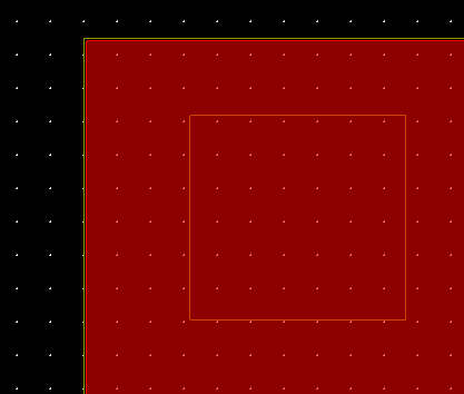

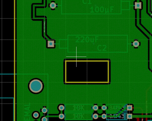

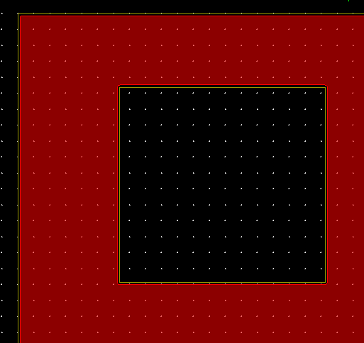

Hallo Lukas,
Fehler: "Plane Update" ignoriert Ausschnitte im Board.
In meinem Beispiel habe ich ein Polygon auf Lage "outline" gezeichnet.
"Plane Update" sollte hier entsprechend der Design-Rule das Kupfer um
0,xmm um den Ausschnitt herum zurückziehen.
Kicad macht es richtig, horizon (noch) nicht. Siehe angehängte Bilder.
Helmut
Zu der Sache mit den Intel 4000er-GPUs habe ich noch das hier gefunden:
https://bugzilla.gnome.org/show_bug.cgi?id=792174#c2 Der hatte wohl die
selben Ideen wie ich und auch gleich wenig Erfolg...
Horizon hatte es mal richtig gemacht, ist wohl in
https://github.com/carrotIndustries/horizon/commit/b2ae2dd6348a110d18538b802d88de887ba30547
kaputt gegangen... Jetzt geht's wieder.
> https://github.com/carrotIndustries/horizon/commit...
Hallo Lukas,
danke für die schnelle Korrektur.
Habe es gerade selbst getestet. Es funktioniert jetzt wie erwartet.
