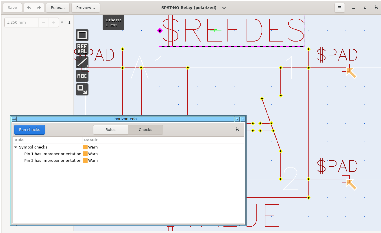

Moderator Persönliche Seite #6599310
Bin nun inzwischen ein gutes Stück durch dein Filmchen durch und habe
versucht, das Ganze hier mal mit einem leicht anders gearteten Relais
(Reed-Relais in SIL-Gehäuse) nachzuvollziehen.
Worüber ich am ende stolpere ist eine Verifikationswarnung "Pin x has
improper orientation".
Interessanterweise bekomme ich diese nicht für das zuvor angelegte
einfache Relais-Symbol, sondern nur für das hier mit der integrierten
Freilaufdiode. Dafür habe ich das vorige Symbol dupliziert und die Box
etwas vergrößert.
Was will mir diese Warnung sagen?
OP #6599888
Ich vermute mal, dass dein Symbol nicht horizontal zentriert ist. Die
helle Box im Hintergrund ist die um den Ursprung zentrierte bounding
box, auf der alle Pins liegen sollten. Bei dir kommen die Pins rechts
auf der oberen/unteren Kante zu liegen und sollten daher nach dem
Symbol-Regeln nach oben/unten zeigen.
Gtk im Motif-fensterrahmen ist ja auch eine sehr interessante
Kombination ;) Eigentlich sollte bei dem Rules-Fenster da Gtk deinen
Fenstermanager davon überzeugen, dass dieses Fenster keinen Rahmen
braucht, weil ja Gtk den schon malt. Was ist eigentlich mit den
schließen-icons schief gelaufen? Die sehen ein wenig verunglückt aus.
Moderator Persönliche Seite #6600070
Lukas K. schrieb:
Ah OK. Das erklärt es: ich hatte die Box nach links vergrößert, um Platz
für die Freilaufdiode zu bekommen. Da hätte ich sie auch nach rechts
vergrößern müssen.
Habe ich nun getan, jetzt ist das alles OK.

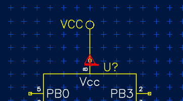

Das ist mir sowas von egal...
Schöner wäre es, wenn irgendwo erklärt wäre, wie man Netzlinien richtig
zeichnet. Ich probiere jetzt seit einer halben Stunde mit einem
Bauelement und zwei Power-Symbolen rum, und es ist mir erst ein einziges
Mal gelungen, eine korrekte Verbindung herzustellen (habe aber leider
nicht mitbekommen, wie genau ich das gemacht habe).
Ich (und wohl jeder andere) erwarte entweder: Klick für ersten Punkt der
Linie, zweiter Klick für zweiten Punkt der Linie. Fertig. (Sprich
automatische Erkennung: Pin/Junction getroffen, beende Net)
Oder: erster Klick für ersten Punkt der Linie, zweiten (anderen, z.B.
Rechts-)Klick zum Beenden und Herstellen des Kontaktes. (Manuelle
Unterscheidung zwischen: will nur Richtung ändern oder Net beenden).
In meiner Not habe ich dann mal was ganz anderes gemacht, einfach mal
ein Symbol so verschoben, dass die verbindenden Punkte der zwei Symbole
übereinander zu liegen kamen. Aber auch dabei kam nur Schwachsinn raus.
Eine unbrauchbare Verbindung (ERC(?)-Fehler: Junction on Pin), aber die
beiden Symbole waren nunmehr so miteinander verbunden, dass sie nicht
mehr einzeln beweglich waren.
Also diese Sachen sind mindestens erklärungsbedürftig (über die zwei
Zeilen in der Doku hinaus!), wahrscheinlich aber eher
überarbeitungsbedürftig. Ich kenne eine Menge E-CAD-Software, aber sowas
unlogisches und nicht-intuitives ist mir noch nirgendwo untergekommen.
Wenn schon einfachste grundlegende Operationen so gestaltet sind, dann
möchte ich garnicht tiefer gehen. Ich schaue in einem Jahr noch mal
nach...

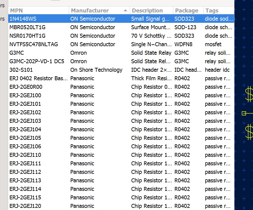

Gast #7021343
Jörg W. schrieb:
> Das spricht eher gegen dich denn gegen Horizon-EDA.
Warum immer derart gereizt?
Ich häng dir mal zwei Bilder dran. Das erste kommt, wenn man im
Schematic ein Bauteil einfügen will. Ich find's recht unübersichtlich.
Das zweite kommt, wenn man mehr als nur ein paar Sekunden in dieser
Bauteileauswahl verweilt. Aber das ist schlichtweg notwendig, weil Lukas
offenbar alle Widerstände und Kondensatoren mit allen Werten einzeln
eingepflegt hat. Und ehe man sich durch eine E48 von jeweils mehreren
Herstellern durchgehangelt hat, ist einige Zeit verstrichen. Mal
abgesehen von der Ungeordnetheit. Da hilft auch keine Voltextsuche -
oder ist dir geläufig, was unter "ERJ-2GEJ113" rangiert?
W.S.
Gast #7021389
Lukas K. schrieb:
> Genau so verhält sich doch auch das "draw net line" tool.
Nein, tut es eben leider nicht. Erster Klick, Linie wird mit Startpunkt
verbunden (grünes Kreuz am Power-Symbol) und anderes Ende hängt am
Cursor. Soweit OK.
Zweiter Klick auf den entsprechenden Supply-Pin des IC. Und jetzt
passiert Scheiße. Statt mit dem Pin zu verbinden, wird eine Junction auf
dem Pin plaziert. Der erste Linienabschnitt ist damit beendet, an der
Junktion ist ein neuer befestigt, anderes Ende hängt am Cursor.
Rechtsklick beendet das Net, der zweite Linienabschnitt verschwindet,
aber die Junction bleibt.
Noch ein Rechtsklick (irgendwo) beendet das Werkzeug. Danach scheint so
eine Art ERC zu laufen. Endergebnis siehe Screenshot.
Richtung spielt keine Rolle, wenn man am Pin beginnt, passiert genau
dasselbe, bloß dass die dämliche überflüssige Junction dann halt am
Power-Symbol angepappt ist.
Und zweiten Klick gleich als Rechtsklick ausführen geht auch nicht, dann
verschwindet der erste Linienabschnitt und garnix bleibt über.

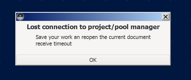

Moderator Persönliche Seite #7021593
Hat nur mit des C-haters Sache rein gar nichts zu tun.
Du hast allerdings genau die entscheidenden Filter-Eingaben darüber
weggelassen.
Das dürfte irgendwas auf deinem System sein, habe ich noch nie gesehen –
und ich habe Horizon schon in der Alpha-Phase gelegentlich probiert.
Kann es sein, dass dir irgendwelche Virenchecker oder andere "malware
protection" oder dergleichen da in die Quere schießen? Die
zusammengebrochene Kommunikation hier bezieht sich auf das message
passing (ZMQ) zwischen den beiden Horizon-Komponenten, die über lokale
Sockets funktioniert. Die beiden Teile haben eine sehr innige
Kommunikationsbeziehung. ;-)
> offenbar alle Widerstände und Kondensatoren mit allen Werten _einzeln_
> eingepflegt hat.
Dafür kann man einerseits ja auch filtern (bspw. "100 k" eingeben),
außerdem gibt es mittlerweile außer der (standardmäßig geöffneten)
MPN-Suche auch vorgefertigte parametrische Suchen für Widerstände,
Kondensatoren und Induktivitäten.
OP #7021656
Weil du das "Draw line" tool benutzt hast, zu erkennen an der gelben
statt grünen Linie. Dieses Tool malt Linien ohne elektrische Funktion
die sich daher auch nicht mit Pins verbinden.
Die Titelleiste sieht mir jetzt nach einem Windows 7 aus, da es ab 8 das
classic theme nicht mehr gibt. Da Windows 7 von Microsoft nicht mehr
supported ist, ist auch von Horizon EDA nicht mehr supported. Wenn es
funktioniert, schön. Wenn nicht, ist es nicht mein Problem.
OP #7021693
Jörg W. schrieb:
> hättest du denn
> auch eine?
Der Editor (horizon-imp) redet über einen ZeroMQ TCP-Socket auf
localhost mit dem Projektmanager (horizon-eda). Wenn der Projektmanager
länger als 5 Sekunden braucht zu antworten schmeißt der Editor das
Handtuch und befindet den Socket für kaputt. Das war nicht immer so und
ein abgestürzter Projektmanger hatte den Editor mit in den Abgrund
gerissen. Um genauer zu wissen wo genau das schiefgegangen ist, zeigt
dieser Dialog nun auch an bei welcher Operation die Sockets zerbrochen
sind.
Entweder läuft irgendwas im Projektmanger, der sich aus historischen
Gründen um den "Place part"-Dialog kümmert, schief, sodass sich dieser
für mehr als eben diese 5 Sekunden nicht mehr meldet oder irgendeine
Windows-Verschlimmbesserungssoftware hat etwas gegen den TCP-Socket.

Gast #7022142
Ah ja, das isses. Falsches Werkzeug erwischt. Erklärt auch den einen
gelungenen Versuch, da hatte ich dann wohl versehentlich mal das
richtige Werkzeug erwischt.

Gast #7022234
Lukas K. schrieb:
> oder irgendeine
Das könnte schon die Windows-eigene Firewall sein. Einmal unglücklich
geklickt, verhindert sie Socket-Kommunikation selbst über localhost
recht zuverlässig, ohne jemals wieder dem Benutzer das Problem erneut
zur Entscheidung vorzulegen.
Dieses Verhalten ist allerdings konstant über alle Windows-Versionen,
seitdem es diese Firewall überhaupt gibt und sie standardmäßig aktiv
ist. So weit ich mich erinnere also seit XP(SP3).

Gast #7022323
Ergänzend: natürlich kann man das auch nachträglich noch beheben.
Einfach die Firewall-Konfiguration benutzen.
Allerdings würde ich eine Sache gern mal analysieren. Was passiert
eigentlich in einer Mehrbenutzer-Umgebung für Horizon-EDA? Wie findet
die eine Anwendungs-Komponente die andere (getrennt nach User!). Und ja:
auch Windows kennt mehrere Benutzer auf einer Maschine. Mindestens beim
TerminalServer.
Ja OK, ich könnte auch die Quelltexte lesen, habe aber ehrlich gesagt
keine Lust dazu. C++ nervt mich einfach mal nur. Muss ich mir im Hobby
nicht antun.

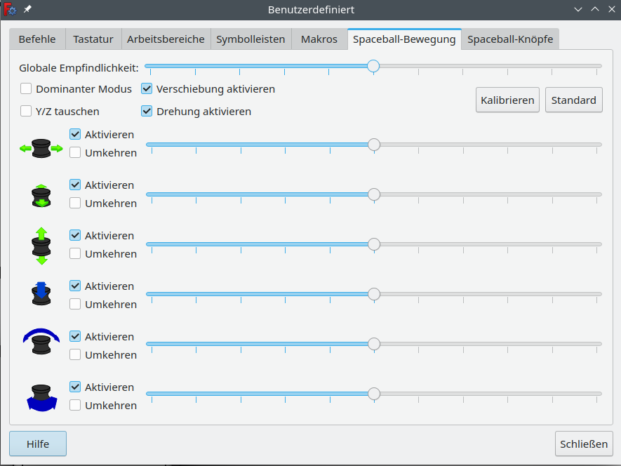

Als Vergleich habe ich FreeCAD, die Bedienung per 3D Mouse funktioniert
bei mir damit so wie im angehängten png. Ich habe mal die Zuordung der
Achsen für Horizon so angepasst das es so funktioniert wie in FeeCAD.
Patch im Anhang. Es fehlt lediglich die Rotation um die Y-Achse (letztes
Bild im png).

Ich habe keine speziellen Einstellungen vorgenommen. Im Anhang mal meine
Konfig.
> Ich hab gerade mal bei FreeCAD und blender in den Einstellungen
> nachgesehen und dort gibt es jeweils auch eine Flip Y/Z-Option. Wie ist
> die bei dir konfiguriert?
In FreeCAD kann ich die Einstellung nicht finden. Vielleicht liegt das
an der Version, ich verwende 0.19.
Zwischenzeitlich habe ich das mal ausprobiert:
https://github.com/FreeSpacenav/spnavcfg
damit lassen sich die Achsen konfigurieren, und die Einstellungen
funktionieren in Horizon. Damit könnten die Einstellungen in meinem
Patch vorgenommen werden, ohne den Patch, es fehlt lediglich die
Roll-Achse.
Das ist etwas unglücklich versteckt: Rechtsklick auf die Toolbar →
Customize → Spaceball motion. Hab's auf Anhieb auch nicht gefunden.

Lukas K. schrieb:
Ja, das ist kompliziert zu finden. Meine Einstellungen sind im Anhang.
